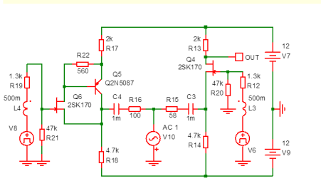

Ультралинейный винил-корректор на композитных усилителях.
Повышая порядок коррекции, получаем некий трамплин у частоты среза.
Даже выше усиления открытой петли.
ПОС, возможно образуется на этом частотном участке. Более понимающие растолкуют.
В этом плане интересны микросхемы с внешней коррекцией.
Там усиление выше, даже у NE5534.
Если допилить J-fet к композиту, по NASA-вски, шум будет в районе 1 нВ.
NASA рекомендует составной

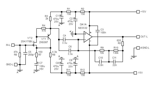

Да, это оно. но включить как преобразователь U/I для микросхемы. Как у автора.
При всей простоте, всего один полевой транзистор (меньше шум, чем у диф. каскада на двух) не требуется подбор параметров транзисторов, есть независимая R7 C7 цепь для управления усилением всего корректора.
Есть и узкие места.
Нужны хорошие емкости в цепи сигнала - С4, С6.
R8 задает ток входного каскада, и источник тока отвязал бы более качественно от помех минусового плеча питания. Как вариант - LM317L + один резистор.
То же касается цепей R1, R2, C1, C2 - линейный стаб вольт на 10 в корпусе TO92, SOT89 - 78L10 эффективнее подавлял бы помехи по плюсовому питанию.
Сама идея очень красивая.

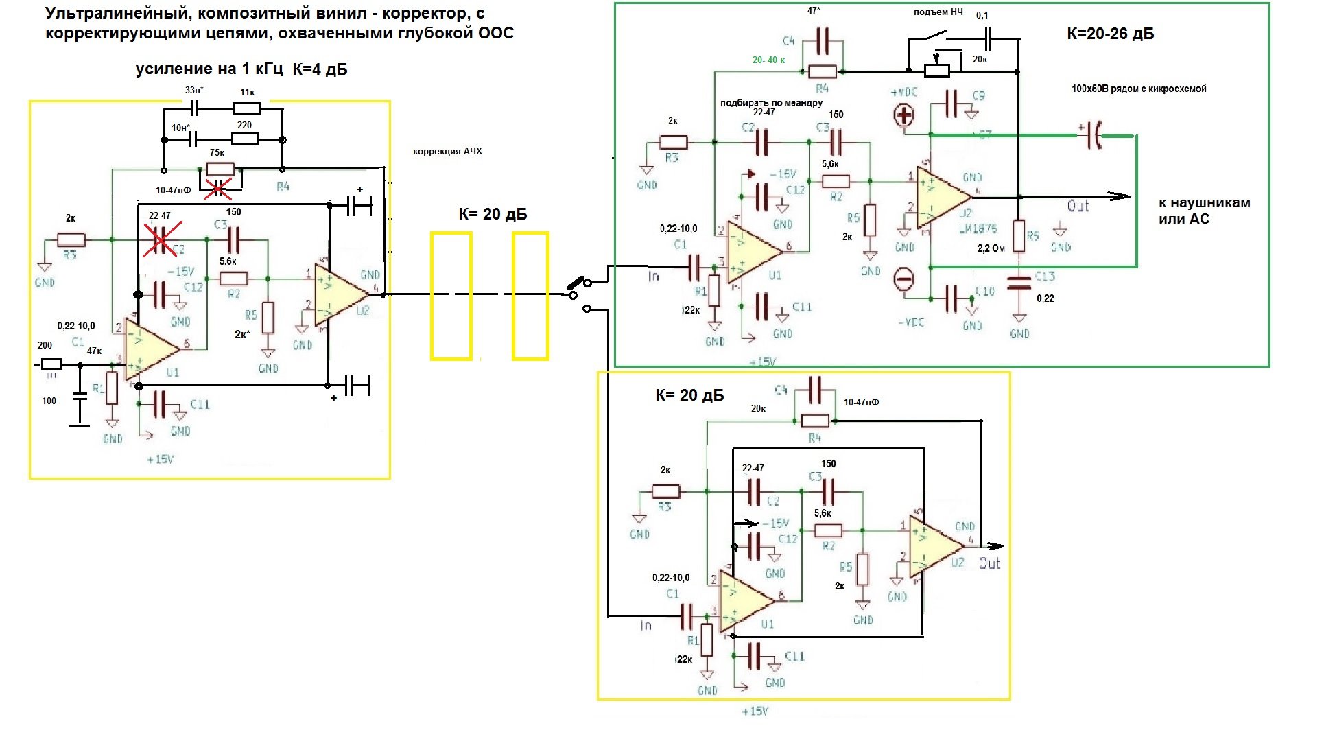

Все это конечно интересно, но у меня другая цель - получить минимальные искажения не на 1 кГц, а на верхних СЧ и ВЧ с низкими интермодуляционными искажениями. Вопрос шумов корректора, конечно важный, но тут другая цель - использование композитных усилителей для снижения нелинейных и интермодуляционных искажений корректора именно на ВЧ.
В дополнение к вышеописанному варианту корректора также есть смысл обсудить и попробовать вариант композитного фонокорректора, в котором цепь RIAA коррекции будет внутри петлевого усиления композитного усилителя. Это позволит существенно снизить искажения, которые будут возникать в конденсаторах этого фильтра и снизить к ним требования в плане линейности этих конденсаторов. В таком варианте можно будет уже использовать конденсаторы небольших размеров, возможно, что и керамические, поскольку они будут находится в петле ООС. И ООС будет эффективно давить их нелинейные искажения.
Тут есть еще один положительный эффект. Все наводки и шумы, которые попадут на эти конденсаторы также будут давиться ООС. А в первом варианте, когда фильтр RIAA стоит в виде отдельного звена всей схемы, с достаточно большими по размерам конденсаторами, то от наводок и шумов на эти конденсаторы - как антенны, уже никак нельзя избавиться, кроме как тщательной экранировкой этого звена.
А для того, чтобы получить предельные значения в плане линейности всего корректора на ВЧ не обязательно делать в одном композитном усилителе очень высокий коэффициент усиления - превышающий диапазон изменения амплитуды сигнала в кривой RIAA.
Лучше всего в этом корректирующем АЧХ композитном усилителе сделать усиление на 1 кГц порядка 5 дБ, а на 20 кГц порядка - 15 дБ. А недостающее усиление можно добрать с помощью еще нескольких композитных усилителей с коэф. усиления порядка 20-26 дБ. В таком варианте мы получим очень высокую линейность во всем частотном диапазоне и существенно упростим требования к элементам (конденсаторам корректирующего фильтра) и всей конструкции фонокорректора. Его можно будет сделать, например на дух - трех LM837 на микро плате как у Сухова, и монтировать рядом с тонармом.
Ультралинейный, композитный винил - корректор, с корректирующими цепями, охваченными глубокой ...jpg
Тут, возможно, что и не понадобится в ООС конденсатор 10 - 47 пФ в параллель резистору 75 к. И в первом ОУ тоже можно будет исключить или уменьшит корректирующий конденсатор с 22-47 до 0 - 10 пФ, повысив петлевое на 20кГц.

Не очень оптимально, как по мне. Возможно, я не все точно понял.
Вот мое предложение.
Мыслю так:
- 75 мкс по входу - равняет в нашей системе уровни и предотвращает перегрузку. Запас будет под 30 дб.
- усиление первого каскада делаем 40 дб. При усилении композита 100дб/20 кГц - это 60 дб на коррекцию искажений в районе 20 кГц.
Две NE5534 дают усиление на 20 дб выше, как минимум. На исправление искажений хватит.
- второй каскад - 20 дб, даже с учетом возросшей амплитуды будет не много искажений, так как глубина ОС будет на те же 20 дб больше.
Итого:
- Первый каскад ТАУ 75 мкс (либо по входу, либо активная коррекция) , усиление 40 дб.
- Пассивная коррекция 318, 3180, 7950 мкс
- Второй каскад без коррекции , усиление 20 дб.

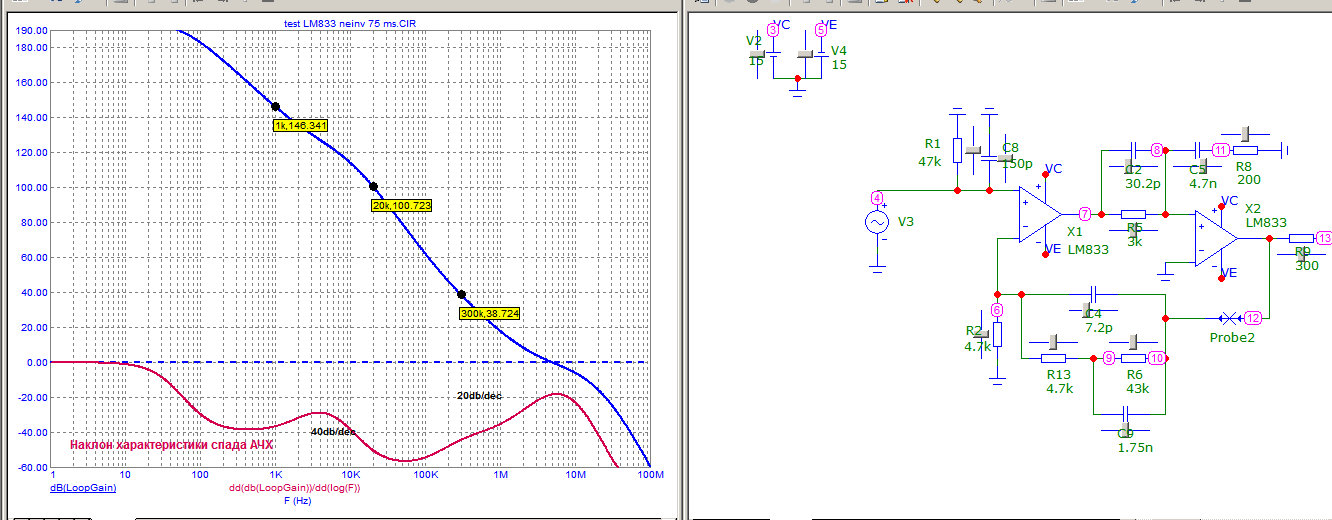

Вот первый каскад с 75 мкс на LM833
На высоких получаем достаточный запас усиления в петле.

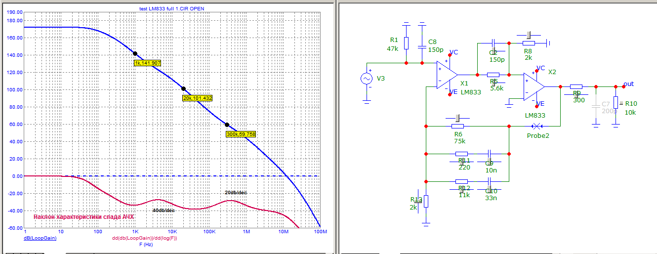

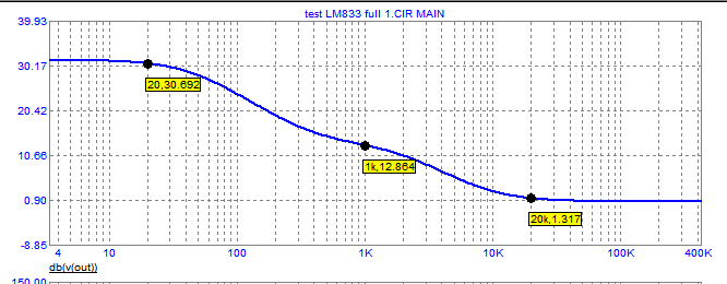

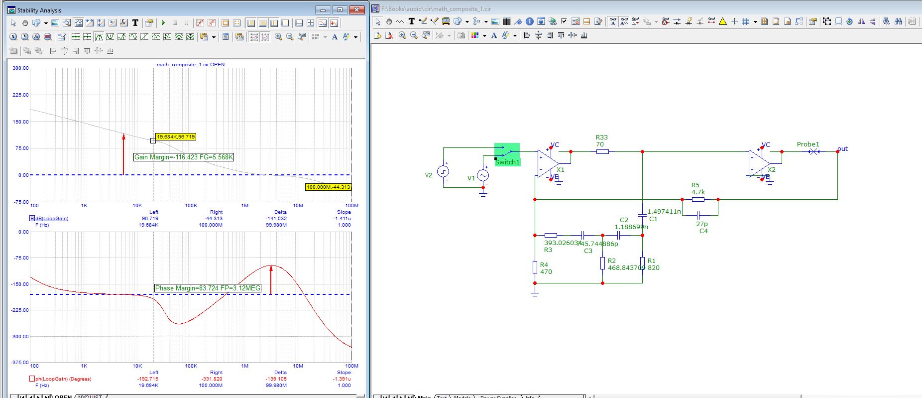

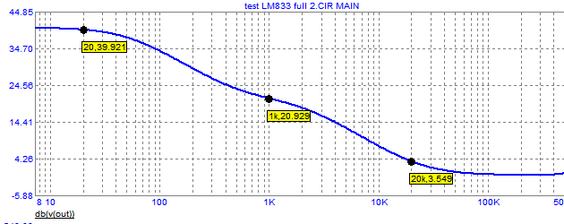

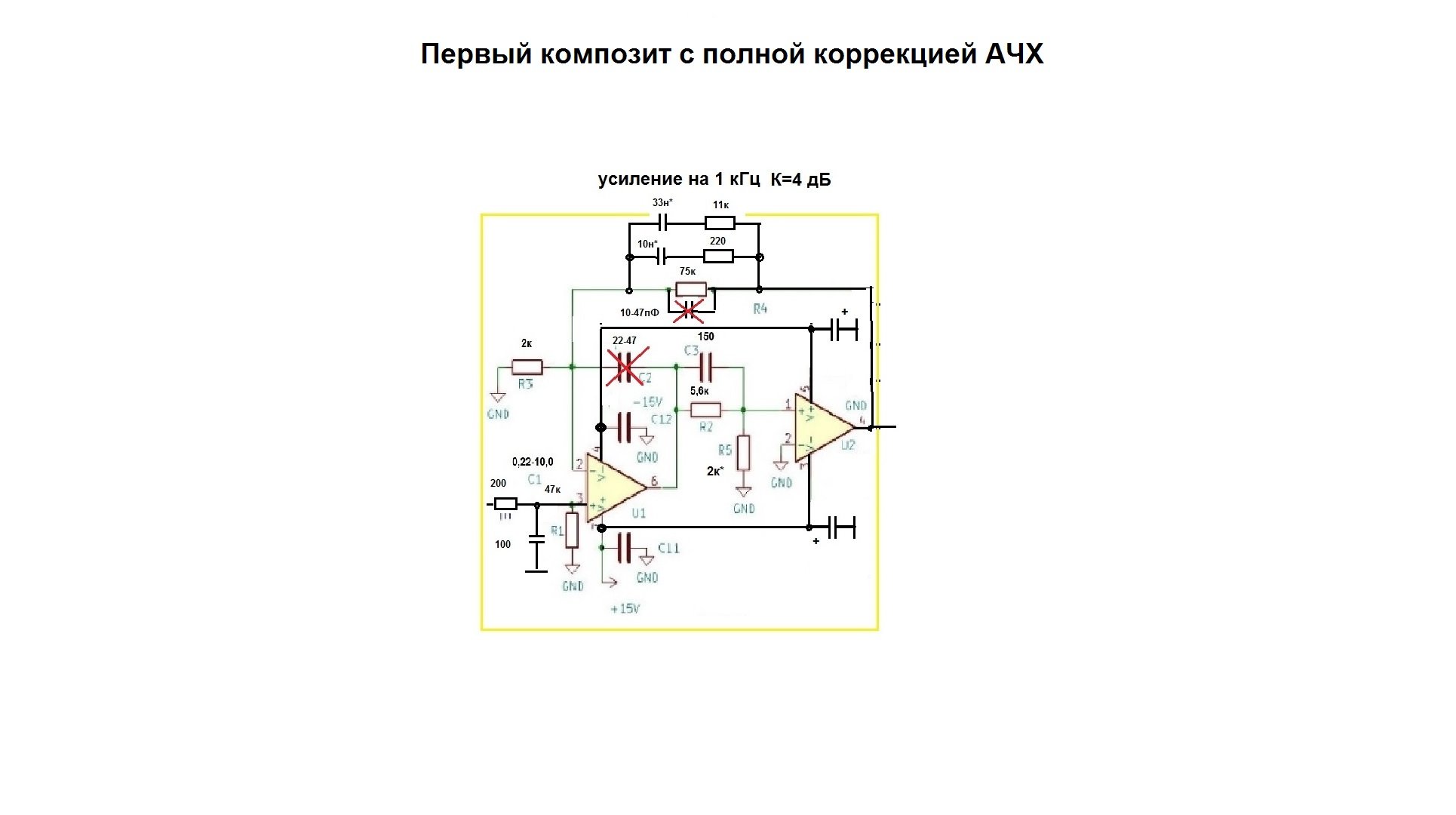

А можете график показать при увеличении R2 в десять раз до 4,7К? И вариант с полной коррекцией в первом каскаде, чтобы потом усиливать без коррекции АЧХ? Можете просто подставить номиналы из моей схемы RC элементов в фильтре ООС. Там должна АЧХ получиться близко к графику коррекции RIAA. Её тоже было бы интересно посмотреть.
Полная коррекция по рисунку - не стабилен:
АЧХ по рисунку:
Увеличиваю резистор R2 в десять раз до 4.7К, коррекцию пришлось поправлять:
АЧХ по рисунку:

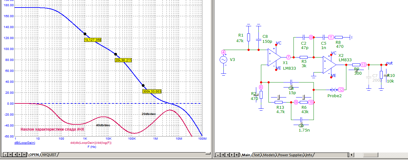

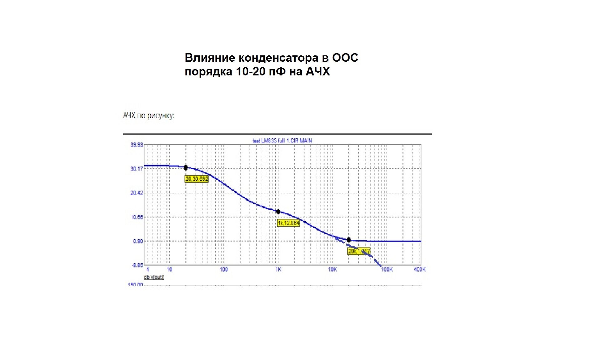

Ясно. Усиление на 20 к уже порядка 100 дБ - это то, что нужно. А можно добавить конденсаторы, которые я зачеркнул? Начать с ООС. В ООС порядка 10-20пФ, а в ОУ порядка 15-30 пФ, если в ООС не удастся сорвать возбуд,
Там так не получается, нужно повышать прядок коррекции, слишком много надо сбрасывать усиления.
Я покручу еще, но не уверен, что получится.

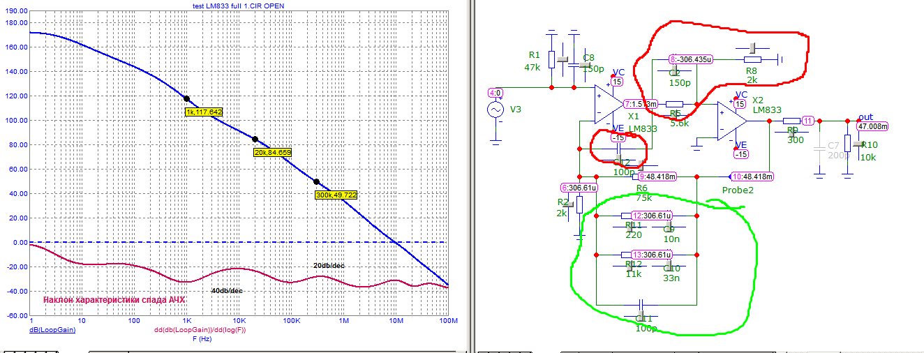

Главное сорвать возбуд. Ставьте в ООС 30-62 пФ, думаю все заработает. там сейчас без конденсатора и получается полка, которая идет до МГц, где уже выполняется баланс амплитуд и фаз для возбуда. А нам нужно просто завалить полосу в районе 40-50 кГц, чтобы сорвать возбуд. И график АЧХ будет уже похож на график RIAA.
Чтобы уж наверняка - ставьте 100 пФ, потом 50.
Менял, это так не работает.
Если ставим емкость - уменьшаем усиление, но наклон по прежнему маловат, слишком плавно спадает усиление.

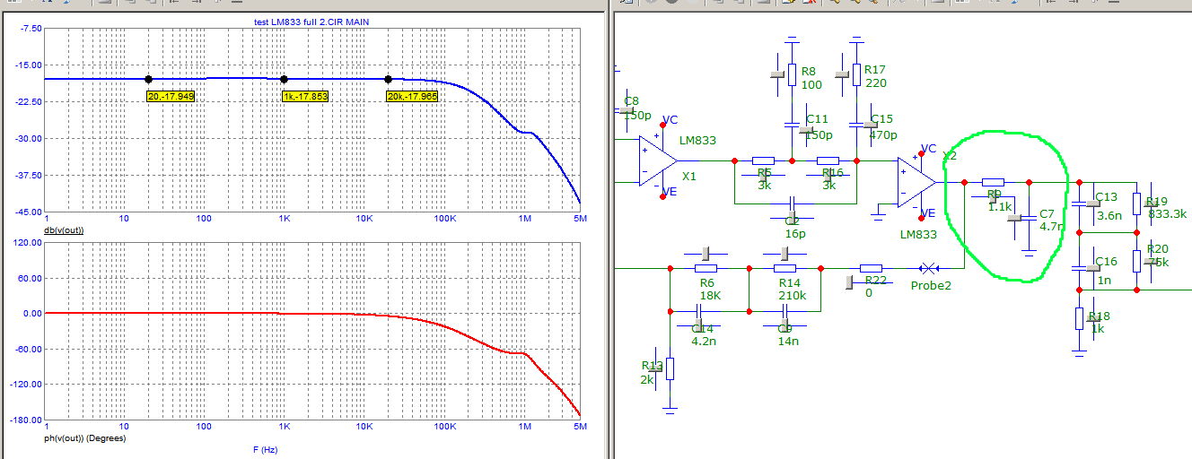

Вот рисунок, все что красным - отвечает за коррекцию в области возбуда, зеленым - эта область за RIAA наклон.
Красная часть - не подходит, надо увеличивать наклон АЧХ, спад должен иметь более высокий порядок.
Я переделал, как понимаю. Все заработало.
Усиление можно будет подобрать, я так думаю.
Зеленую я взял из апнота, чтобы не подбирать и было правдоподобно.
Вот, что получилось, на 20кГц запас 105дб и по фазе 56 градусов:
АЧХ

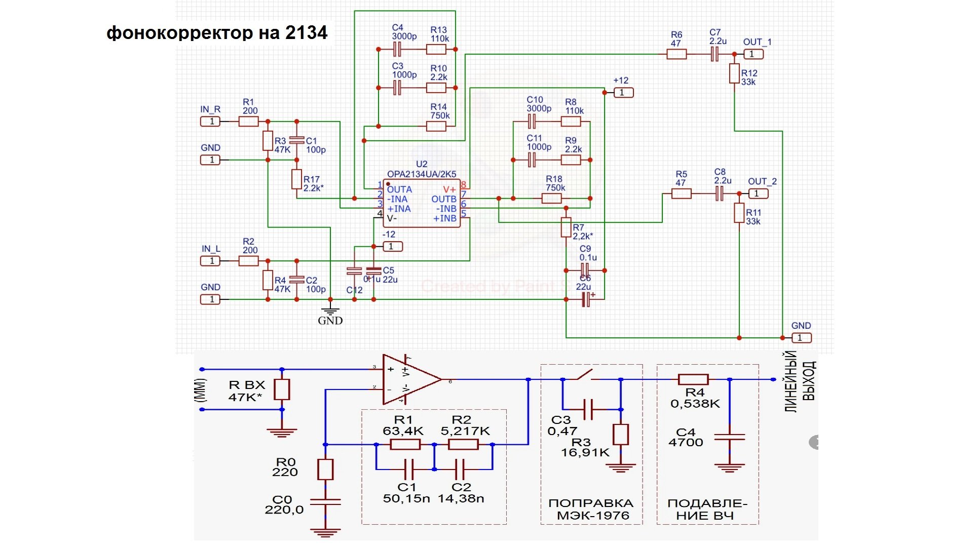

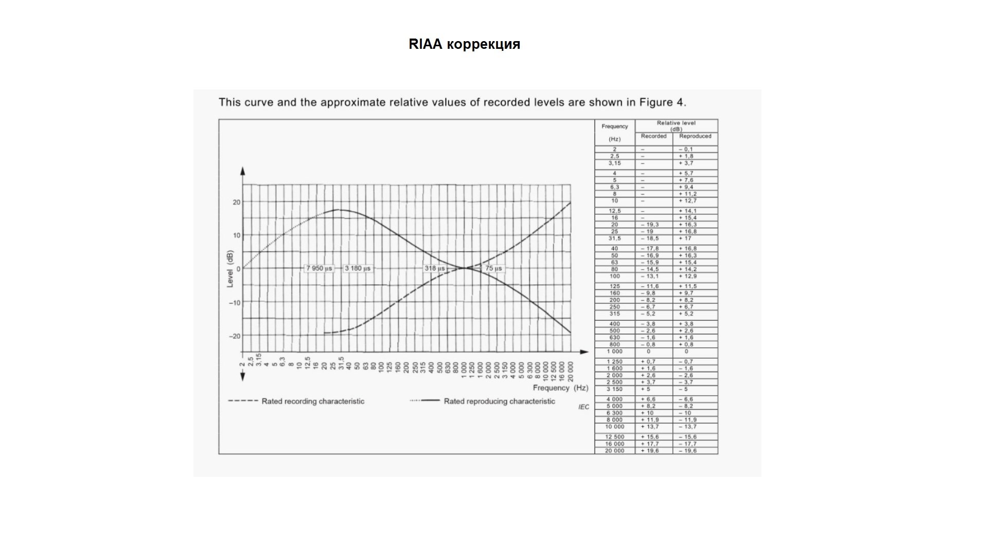

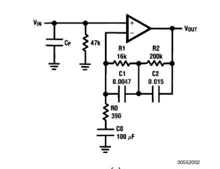

Не совсем понял. а зачем в ОУ 100 пФ поставили? Если поставить только в ООС 100 пФ возбуд пропадает? Я тоже думал про такой тип фильтра как альтернативный вариант ООС для композита по аналогии с одиночным ОУ. Но у него уже нельзя дополнительным конденсатором повысить порядок фильтра и скорость спада на ВЧ, как в первой схеме. Интересно какая будет погрешность в АЧХ в вашем варианте? А вы можете в более крупном масштабе показать АЧХ (по шкале в дБ). Завтра сравню по точкам расхождения с RIAA графиком. А крутизну завала можно попробовать еще повысить на ВЧ, если последовательно с резистором R13 включить небольшую индуктивность типа катушки от контура приемника.
    274.7 KB · Просмотры: 59
Немного поигрался с коррекцией, можно точно вывести.
Сигнал проходит через инверсную RIAA цепь. В итоге - получаем прямую, и не надо сверять с табличкой. smile_21

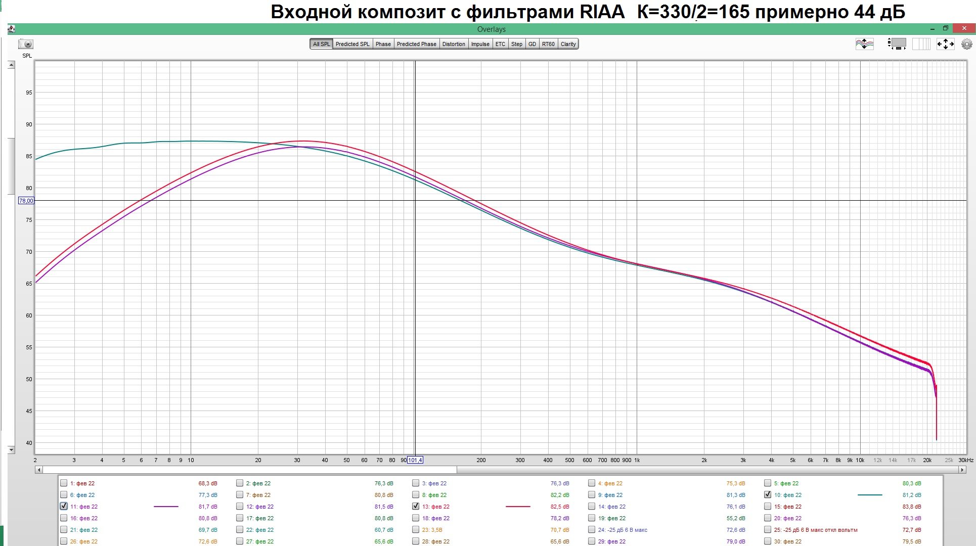

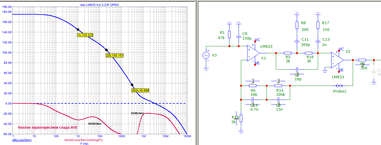

Как для линейного усилителя - ок. Есть вопрос, это какой ОУ дает 60 дб усиления на 20 кГц ?
Сейчас смотрел в железе 2134. В ОУ поставил временно КПКМ на 8-30 пФ. Работает до 8 пФ. В схему впаял керамич. на 10 пФ. В ООС поставил 30 пФ и фильтр два резистора, это подстрочник на 330к и в нему подсоединены 33н и 15н. меняя среднюю точку нашел АЧХ похoжую на RIAA. Если по входу поставить 0,22 мкФ то получается RIAA с завалом по НЧ.
Между микросхемами делитель 5,1к и 440 Ом и 3н3 ( кер.). В режиме генератора намерил 5 нулей. _da
Коэфф. усиления на 1 кгц порядка 24 дБ. Это вариант для фонокрректора на двух композитах. У второго копозита коэфф. усиления можно сделать порядка 20-26 дБ Для МС можно поставить два композита по 20 дБ.

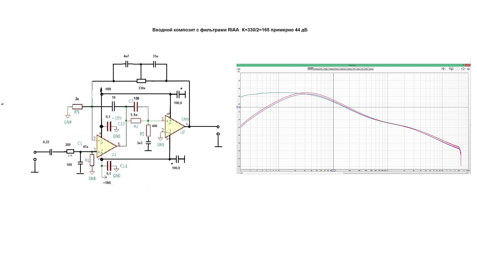

Между микросхемами делитель 6,8к и 440 Ом и 3н3 ( кер.). В режиме генератора намерил 5 нулей. _da
Схему бы, того, что получилось в итоге. Дабы не домысливать. Реверс-нженеренгом посмотрим, какое усиление самой микросхемы было.
По входу сейчас стоит 43 к. Но, думаю, это не принципиально.
Завтра попробую снижать усиление. Если вылезет и 6 ноль на EMU-0202, то можно подавать заявку на нобелевку.
Крутизну наклона АЧХ можно слегка менять RC цепочкой в фильтре между ОУ. С емкостью ( 3н3) - синий график, без этой емкости - просто делитель - красный график. Думаю, что 3н3 не совсем оптимальный номинал, Надо попробовать 470-1н5. Эта емкость позволяет также несколько снижать ИМИ.
А точку перегиба АЧХ легко определить ( и двигать по частоте и как бы вверх вниз по амплитуде) с помощью подстрочного резистора (в моем варианте 330к) под конкретные конденсаторы. а они определяют частотный сдвиг этих наклонных АЧХ ( как бы относительно прямой линии наклона). Тут задача поиска точной АЧХ корректора резко упрощается - проще подобрать два резистора после поиска оптимальных их значений, чем подбирать два конденсатора и два резистора.
