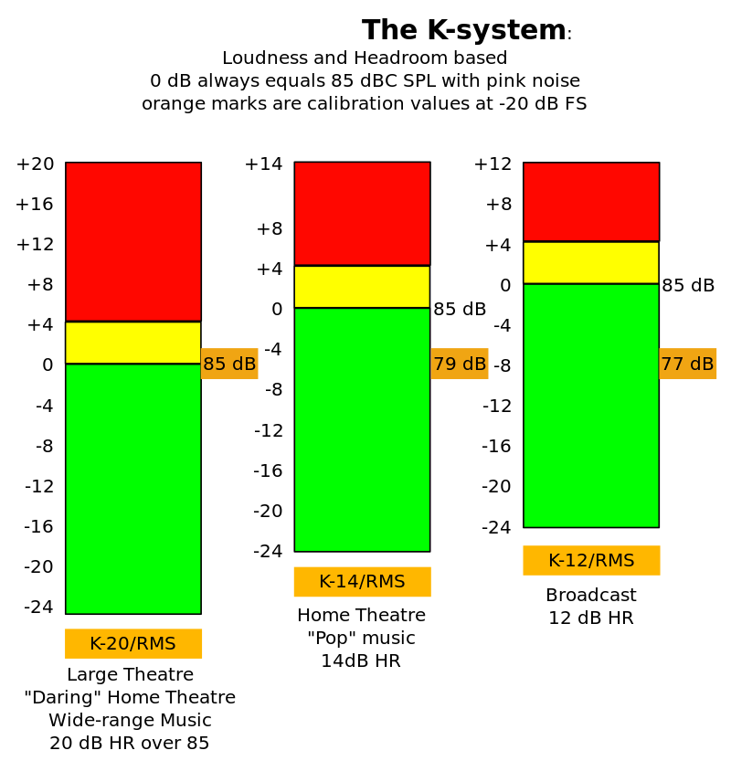

Містер Соколофф не чув про містера Каца. Боба Каца, загальновідомого мастерингового інженера і нинішнього свого співвітчизника. K-system — це методика вимірювання рівня звуку, запропонована Бобом Кацем у статті «An integrated approach to Metering, Monitoring and Levelling», що стала де-факто стандартом при мастерингу будь-чого будь-ким. Лише за мешканців мокшанських боліт не впевнений, для них Закон не писаний.
Боб Кац пропонує систему калібрування студійного монітора та набір прийнятних динамічних відхилень, щоб допомогти інженерам створювати музику з рівномірним звучанням, зберігаючи відповідний динамічний діапазон.
Далі має бути арифметика, що враховує чутливість акустичних систем і відстань до позиції, з якої проводиться прослуховування. Це дасть об'єктивні цифри потрібної потужності підсилювача відповідно середньому та піковому рівням звукового тиску при прослуховуванні. Аби таки почути і не втратити слух одночасно.
Отримані цифри стануть відправним пунктом для обчислення потрібних параметрів блока живлення підсилювача, з трансформатором включно.
І жодних фантазій і псевдонаукоподібних нібито квазидосліджень.
Долучайтесь, панове. Арифметику в школі всі вивчали, надіюсь.

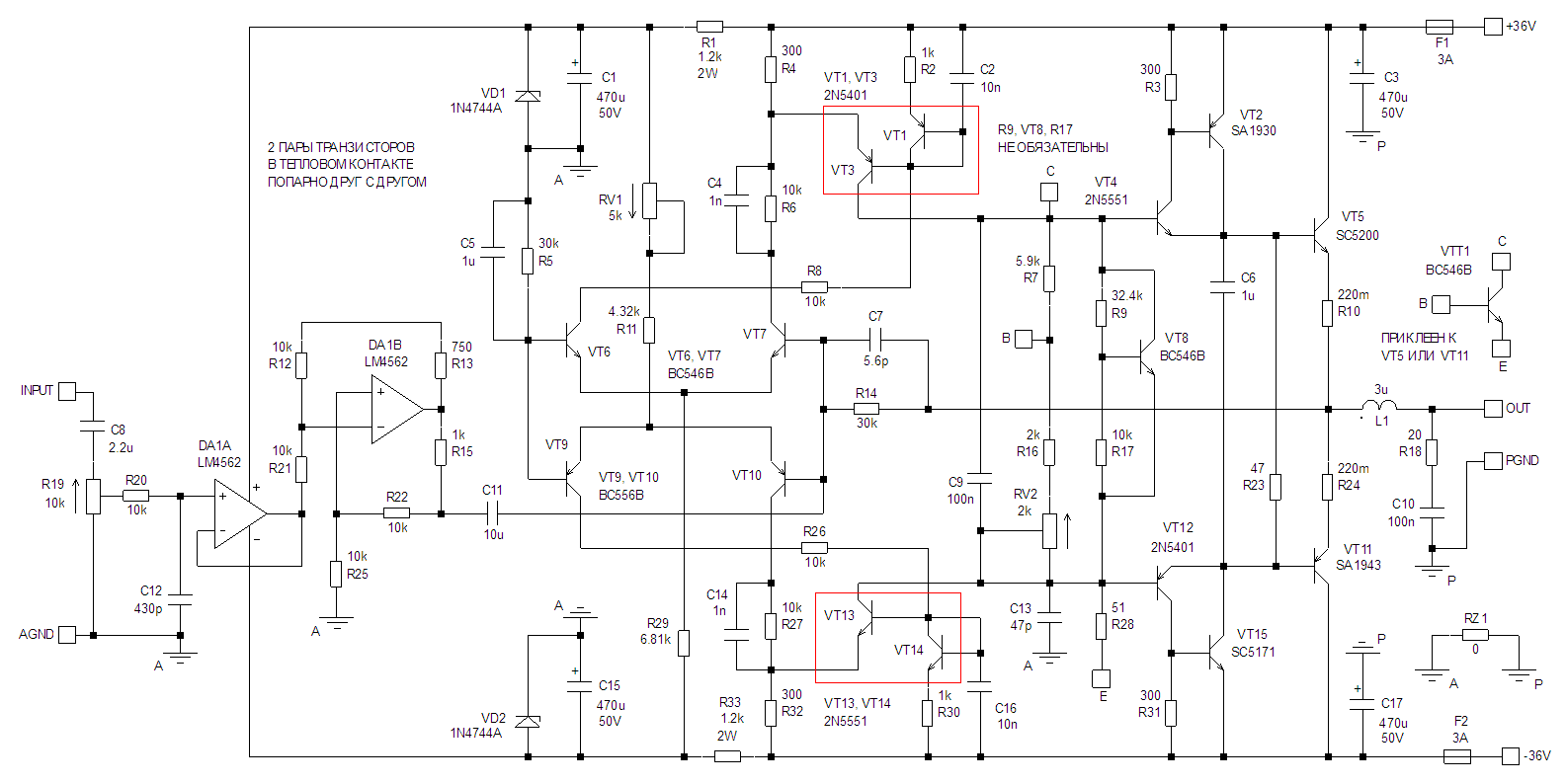

Але, щодо схемотехніки наведеного підсилювача, маю принаймні три застереження:
1) освічені схемотехніки вмикають форсуючий конденсатор С12 не між емітерами драйвера чи предрайвера, а між базами виходу. Вгадайте з трьох разів, навіщо.;)
2) співввідношення напруг живлення каскадів підсилення струму і напруги сигналу вибрано вірно, живлення їх роздільне, також вірно, але презервативів за Бейкером немає.
Це таки вагомий мінус. Два "зайвих" діоди то не проблема, і не витрати на тлі загального бюджету на підсилювач, але зиск від них відчутний.
3) каскад з загальною базою на виході підсилювача напруги сигналу то добре, але "качати" його з виходу операційника крізь резистор вершина безглуздя. Освічені схемотехніки використовують там зламаний каскод, як мінімум. І мають вигоду у вигляді додаткового підсилення в петлю.
Ціна питання пара транзисторів, що бездарно використані в якості джерел напруги зміщення для VT3, VT9. На тому місці і пара діодів, чи свтлодідодів чи, навіть, стабілітронів, бо напруга живлення таки дозволяє, впораються не гірше, або й краще. При відповідній конструції термостабільність не постраждає. Замість R15 освічені схемотехніки використовують джерело сталого струму. Також можете з трьох разів вгадати, навіщо.;)
Корекція тема окрема.
Тому до хайенду надлінійності цьому витвору образотворчого мистецтва ще далеко і довго. Але, шлях подолає лише той, хто йтиме, а не копирсатиметься на місці.
Щасти.

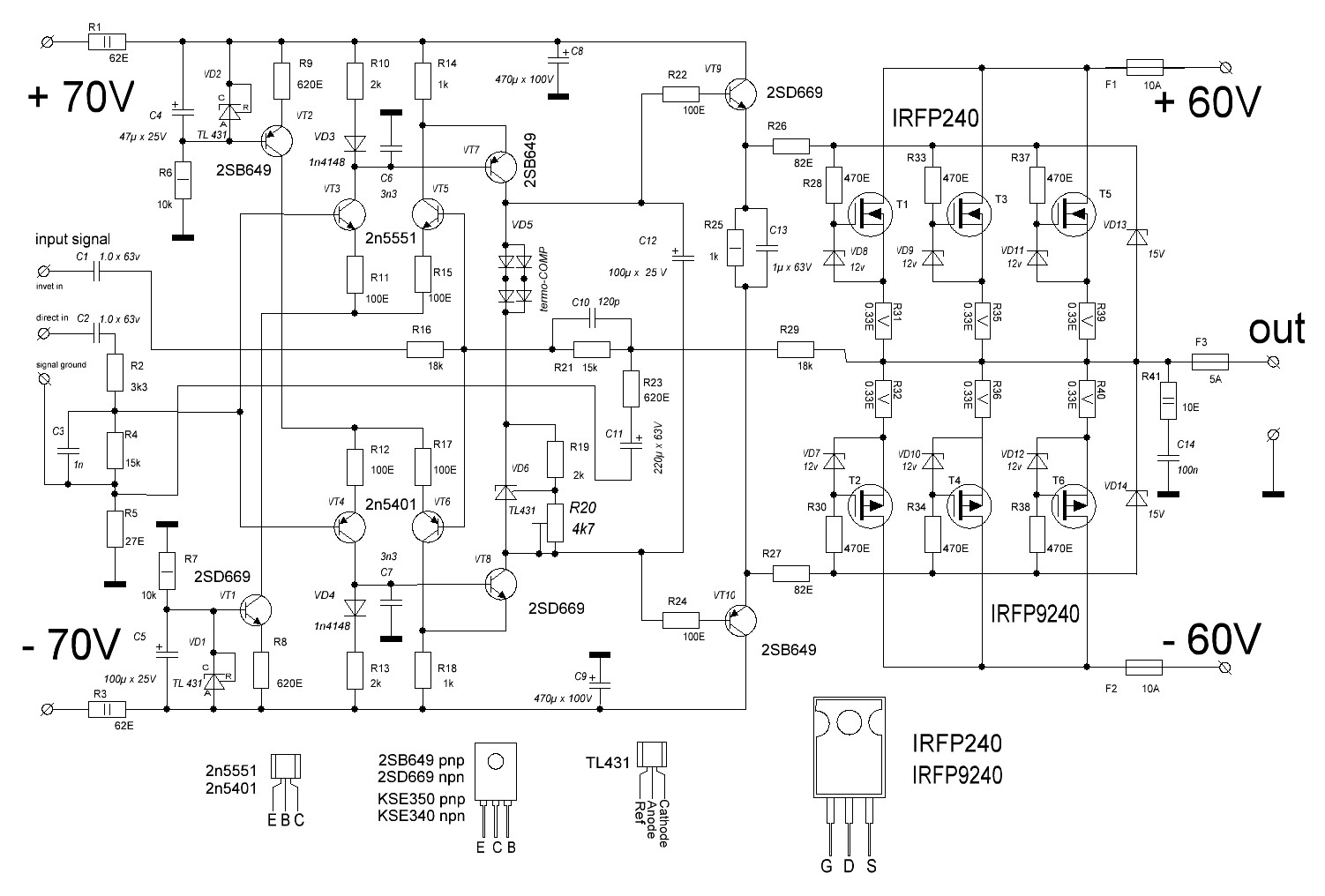

Предлагаю для обсуждения последнюю разработку УНЧ серии Сокол. Презентация приложена в архиве.
Видео здесь: Видео Sokol-3P
Аналогичный, но менее мощный Sokol-D там же на моем канале 1T308A. Видео здесь: Видео Sokol-D
Там же ссылка на презентацию.
Архив

Здравствуйте, Sokol !
Я планирую в будущем (если оно будет, в моей стране события), собрать мощный домашний УНЧ.
Что я хочу добиться:
- чистый выход из клипа.
- мостовая схема (4 УНЧ )
- мощность надёжность
- хорошая точность ( каскодный УН)
У меня был симметричный каскодный прототип, в железе работал неплохо. Но при моделировании обнаружил трудно устранимые возбуды в ДК и УН. И выход из клипа был с лёгкой задержкой.
Короче посмотрел я ваше видео, и по вашей топологии составил свою схему.
Мои вопросы:
1. для устойчивости в симуляторе я добавил эмиттерные резисторы в ДК. Это сильно плохо, или вполне допустимо?
2. я выкинул резисторы из коллекторов ДК, чтобы транзисторы ДК работали в эмиттеры УН, не усиливая напряжение на своем коллекторе. Как в каскодной схеме.
Что делали те резисторы в вашей схеме?Посмотреть вложение 107295
3. возможно у вас появились советы по поводу схемы моей задумки, то напишите их пожалуйста.
Вы проверяли свой УНЧ только в модели? Схема интересная! Жду ответа от 1Т308А)) Тем интересна, что все все транзиторы из вашей схемы есть в наличии.

Конденсаторы C6 C7 для чего? Для обогащения выходного сигнала помехой из цепей питания?
И вторая ошибка - не нужно использовать в выходном каскаде УН драйверные транзисторы. У них проходная емкость слишком большая. Там прекрасно справятся 5401 5551.

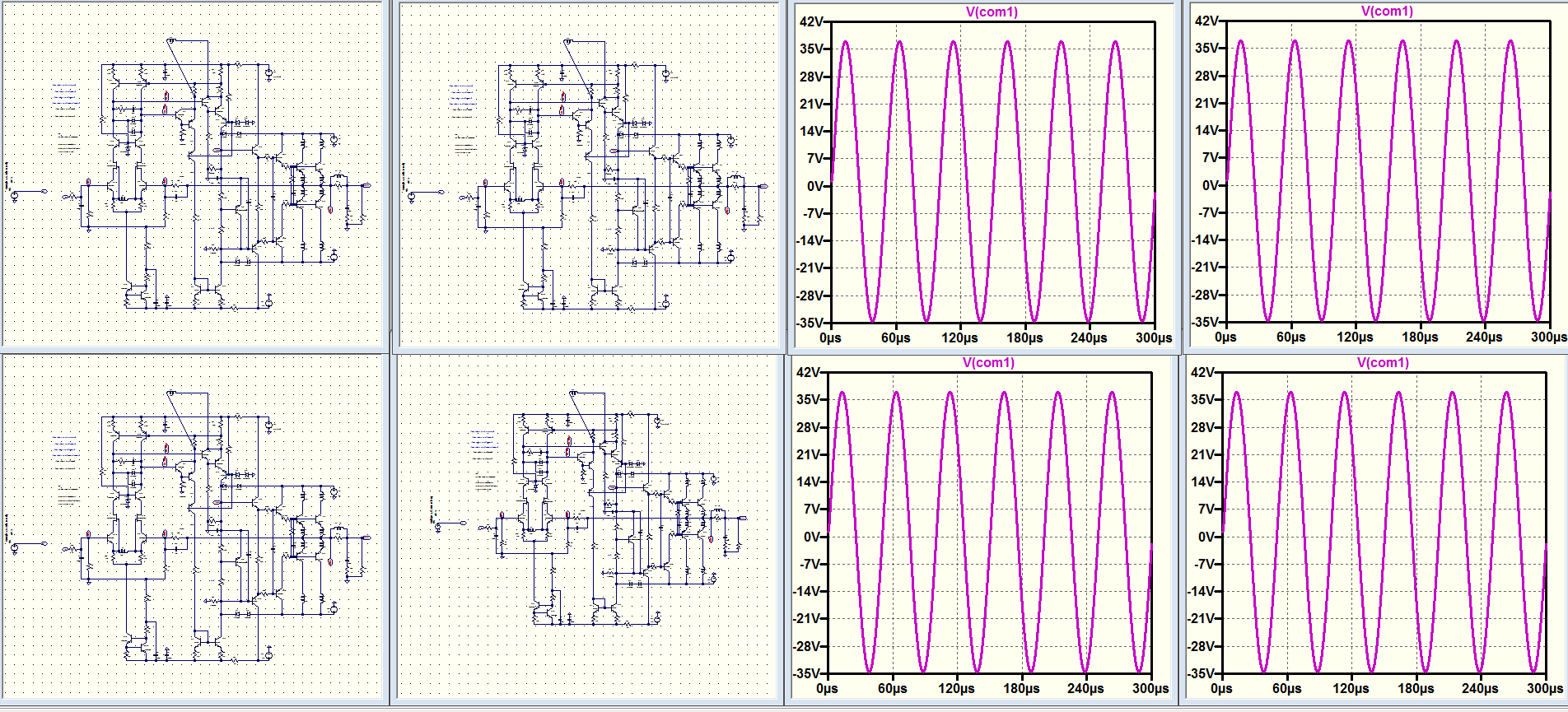

есть вопрос по лтспайсу.
Есть тройка локанти, например.
Есть смещение-источник напряжения-тот, что между базами.
Я хочу степ менять параметры, например эмитерных резисторов.
Как мне сделать так, чтобы я задал ток через них, напрмер 100ма.
А лтспайс напряжение этого источника сам высчитывал для каждого значения при степе этих резисторов.
Сам его подставлял, а я, например мог спокойно смотреть КГ для каждого значения резисторов.
С6 С7 меняют схему работы каскада в зависимости от частоты. И без них возбуд. В симе можно проверить куда их лучше -- на массу, или на шины питания.

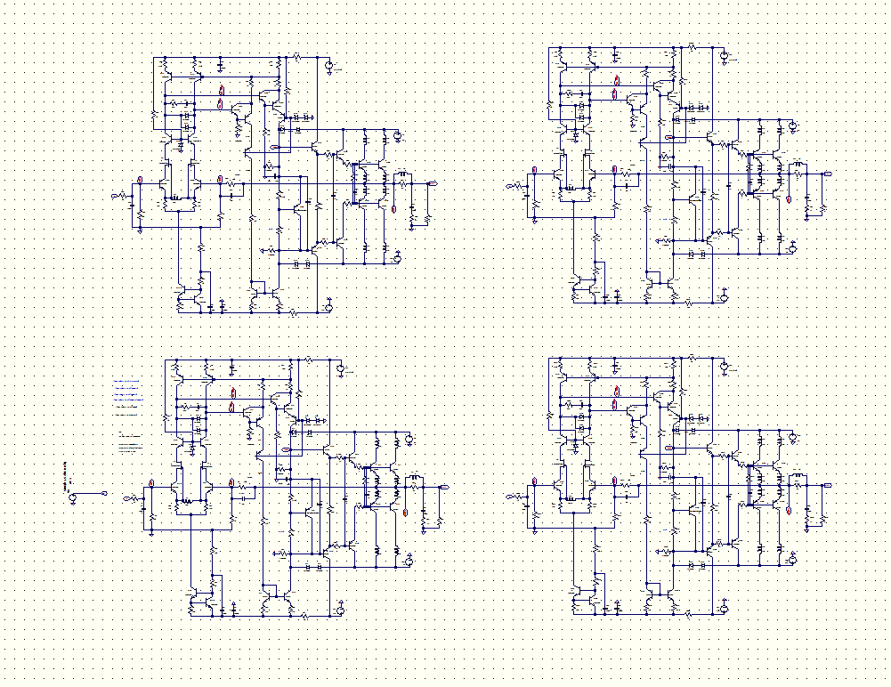

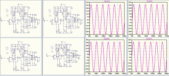

Никакой спайс так не умеет.
Делай так:
или так:
на каждой схеме или в каждом окне подгонишь 100 мА и смотри, что надо,
Алекс2
3 Авг 2024
356
34

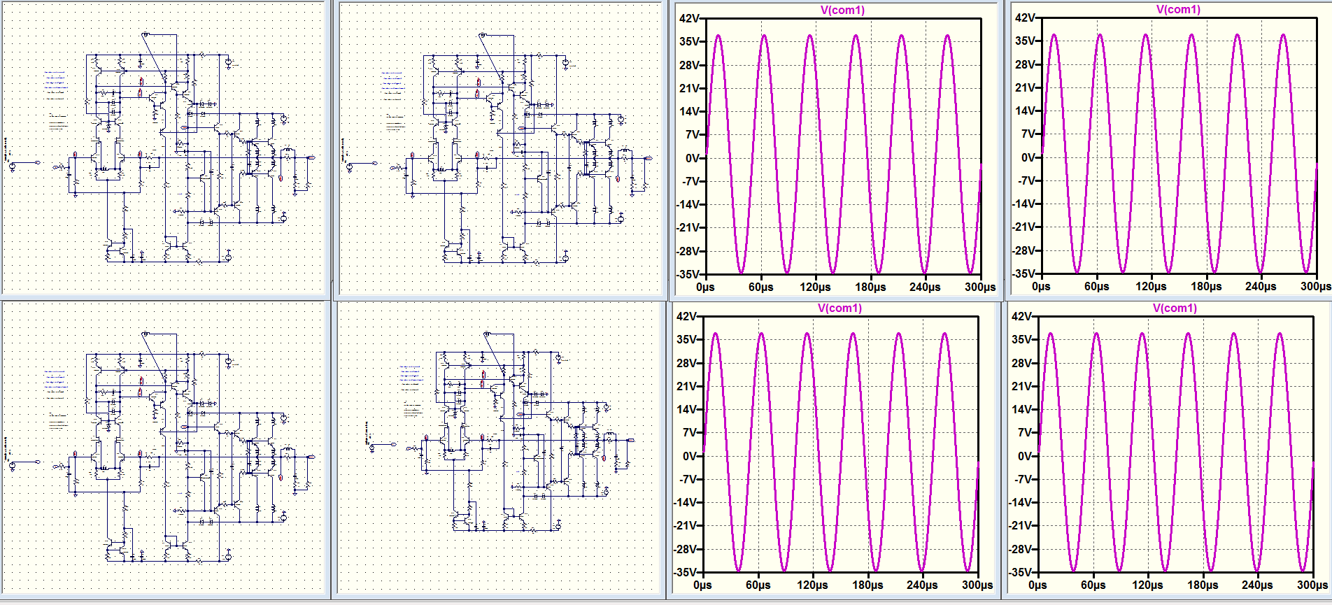

8
Делай так:
или так:
Так в том и суть, чтоб без гемороя.
Я автосмещения схемы делал, так они часто не сходятся.
Вроде простая математика, должен такое уметь.
Алексей1
20 Дек 2022
958
684
40
11
Во-первых, никакого геморроя, я сделал оба варианта из одной схемы меньше, чем за минуту.
А во-вторых, что толку, если варианты видны только по одному? Результат чтоли на бумажку записывать?
