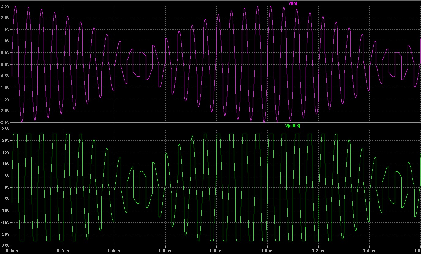

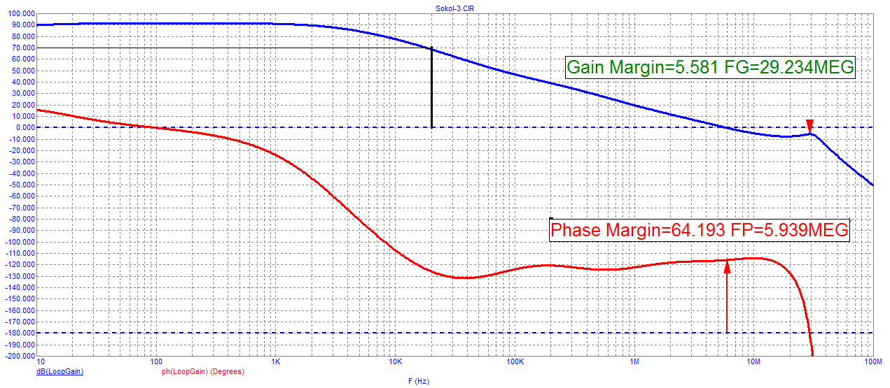

Вот я не знаю как такую шляпу моделировать, может более опытные товарищи знают?
А пока взял модель своего усилка(надо свои мучать) со 100дБ глубины оос и подал ему на вход 1+1 вольт 19+20кГц и ещё меандр +-0.5 вольт тоже наверное 20кГц, и чтоб это всё хозяйство в клип влетало по ходу пьесы.
По крайней мере никаких проблем чтобы переварить и такой сигнал- не нашлось.

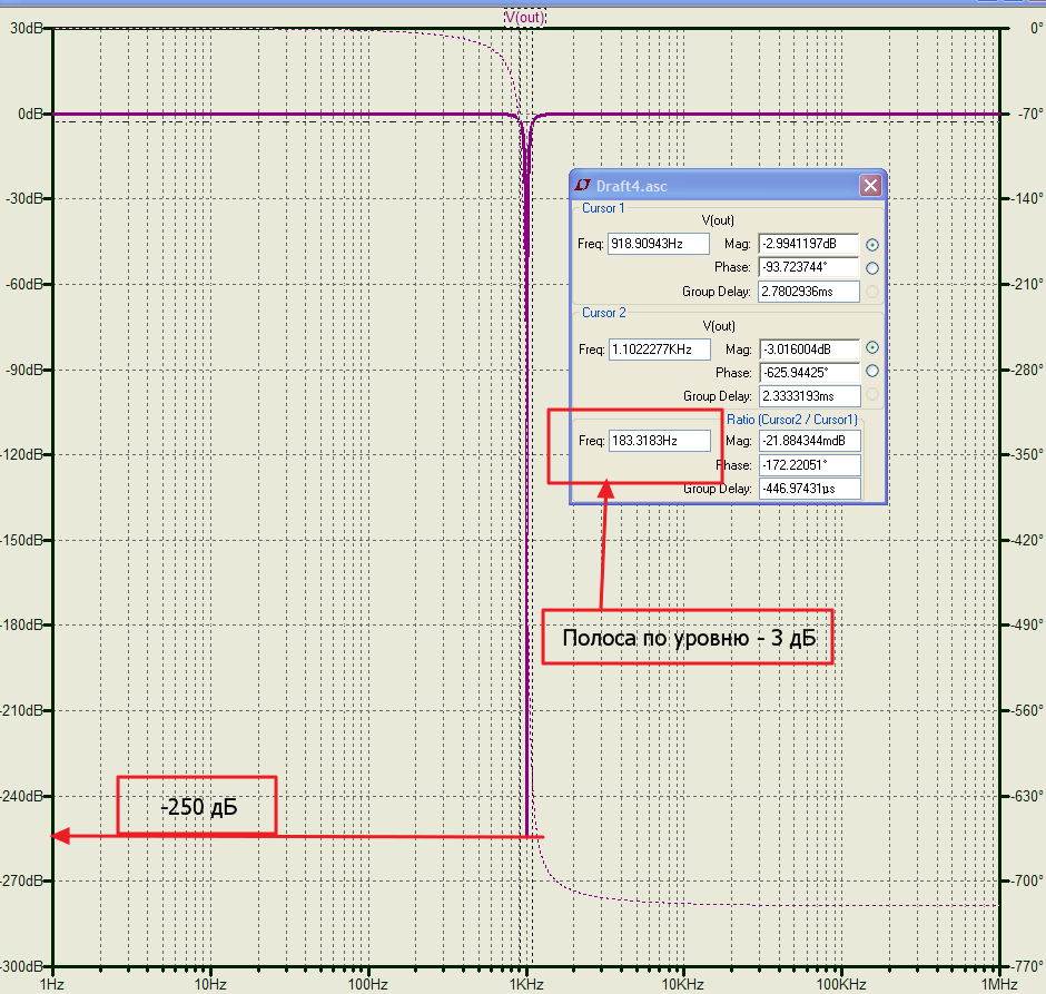

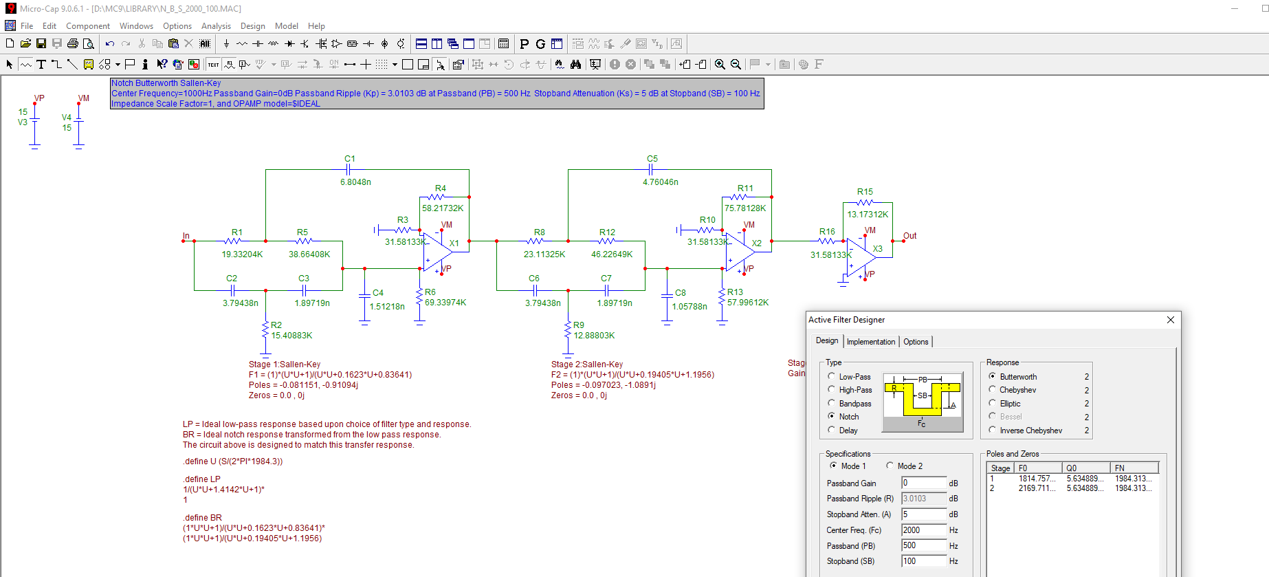

Уметь что? Тыкать как обезьяна рандомные модели в схему? ну, что тут. Легко. Соберём ваш усилок на МП39/37, на выход какие нибудь П217, пару операционников 153УД1 на вход, и глянем. Но я уже итак знаю что получится, впрочем.
Если вы, используя преобразования Лапласа и s-domain составите в симуляторе режекторный фильтр с частотой режекции 1кГц, затуханием -200дБ и полосой на уровне 95% не шире 200Гц, который я использовал для визуализации внесенных артефактов, тогда я признаю, что вы умеете моделировать. А составлять схемки из библиотечных компонентов - это детский уровень. Ну как, прнимаете вызов?

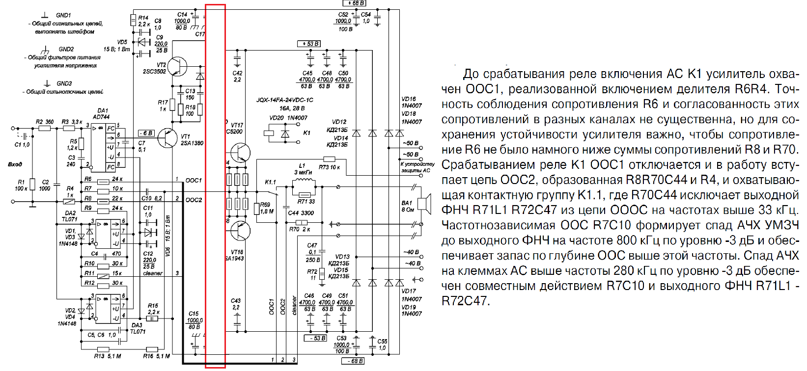

RC от ВК до УН штука не простая. С большим R хуже динамика. Большая ёмкость проблема, Elna Silmic 2 нет более 1000 мкф, а они классные совместно с фольговыми на 15нФ. Panasonic FC есть 2200, но с ними звук не такой "вкусный". То есть твикнуть нормальный аппарат с общим питанием УН-ВК, дело компромиссное, между сопротивление-ёмкость-качество ёмкости.
P.S. Ссылка интересна, и тема не маловажная, RC фильтр на рельсе (кому бы в голову пришло:)) интересно что там написали по делу.
Общая рельса УН с выходными транзисторами ВК, это плохое решение. RC это костыль. Какой бы там PSRR не был у УН, это слышно, и сильно.
Ссьілка вот она. Там интересная картинка, показьівающая зависимость петлевого усиления на НЧ от емкости конденсатора фильтра в питании УН.
И там еще в соседних сообщениях есть несколько трезвьіх мьіслей по поводу каблечистки.
Вьі лучше предЬявите измерения Вашего детища, о которьіх бьіл вопрос еще на первой странице обсуждения.
Тьі не поверишь, но об єтом старина Локанти заявил 57 лет назад. И патент на вариант из трех уровней напряжений питания усилителя для звука получил.
В суровой реальности берем трансформатор от 101 Лортьі, разделяем обмотки и радуемся жизни вместе со стариной Локанти.
Хотелось бы глянуть где там артефакты этим замечательным фильтром фильтровались?
Эт во первых. Во вторых- судя по моим замерам вашему усилителю вряд ли нужно отфильтровывать некие артефакты с затуханием 200дБ. Хватит и 100-120, а для этого мне ничего проектировать не придётся. Есть у нас один товарищ, он меня уже снабдил пассивной схемой из трёх конденсаторов и шести резисторов с подавлением порядка -123дБ на резонансной частоте.
Ну и несмотря на некий "детский уровень", этим уровнем вы пока владеете не в полной мере. Прямо скажем.
Хотя темы лапласов и с-доменов очень интересные, я почитаю на досуге что это за хреновины такие.

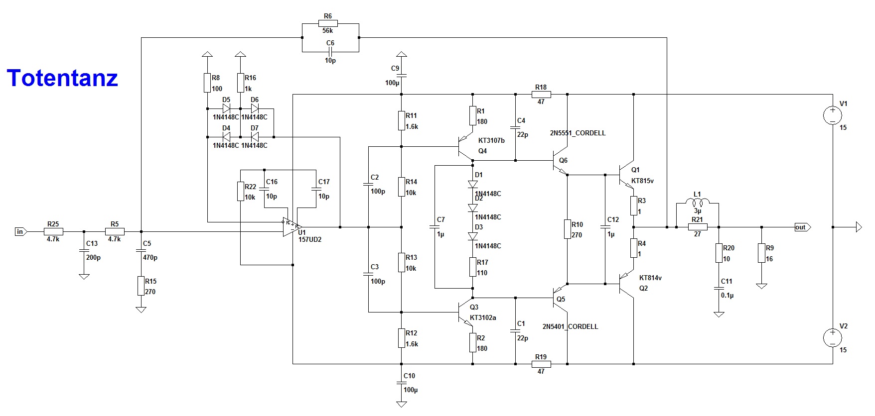

А схемку приложить можно? В графическом формате. Для верификации.
Даже не парьтесь на эту тему, он не даст ничего. В симуляторах есть готовые инструменты для автоматического синтеза фильтров. То, что ниже, я "создал" примерно за полторы секунды. Это делается в два щелчка мыши.

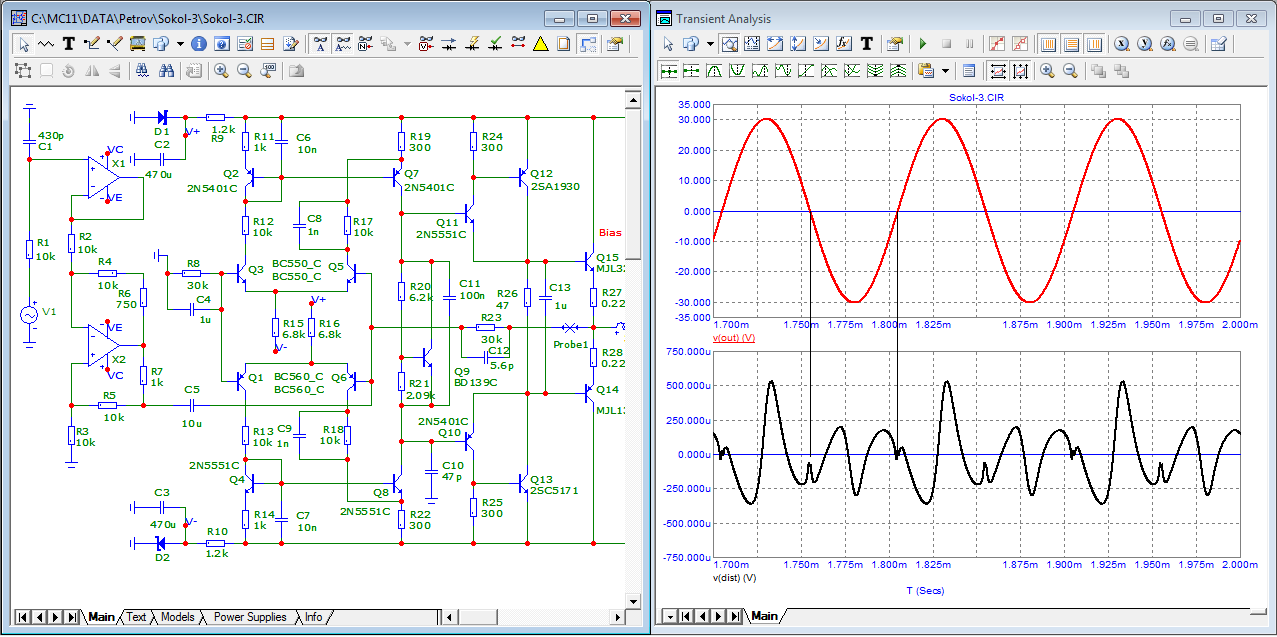

Преобразования Лапласа в технических ВУЗ-ах преподают по курсу высшей математики на младших курсах, чтобы писать курсовики с их использованием на старших. По крайней мере, на радиотехнических факультетах. Вы о них никогда даже не слышали?
Слышать и использовать- немного разные вещи. К тому же я химик по образованию. Что мне совершенно не мешает немножко разбираться в радиотехнике. Совсем чуть-чуть.
А вот что мне не очень понятно каким образом можно использовать некий "размах артефактов на выходе при половинной мощности", написать было нечего? так надо было ИМД замерить, графики приложить. Было бы хоть понятно- хороший усилок али плохой.

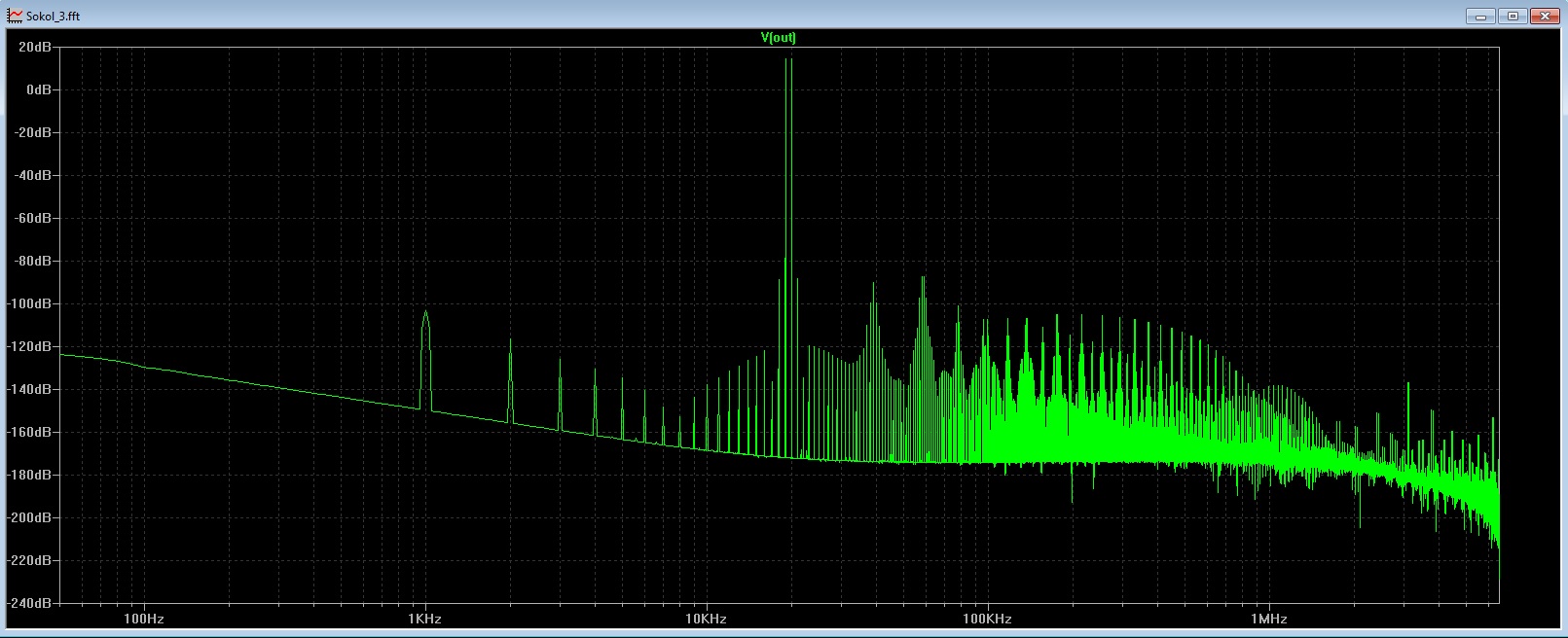

Ежели взять из названия "Ультралинейный УНЧ повышенной мощности"
То повышенной мощности для одноэтажного питания- однозначно.
А вот насчёт ультралинейный- есть большие вопросы что имеется ввиду. Пентодов в таком включении- в схеме не нашел. Если имелась ввиду какая то офигенная линейность, то такой офигенности достигли ещё в 90-ых годах и дальше пошли.
0.001217% на половинной мощности на 20кГц частоты.
Вот такие у нас ИМД при напряжениях на входе 0.25+0.25 19+20кГц. Неплохо, для пентодной схемы наверное совсем хорошо было бы.
Модель в архиве, специально для пользователей ЛТС.
Из самой малой критики с моей стороны- зачем то натыканы входной и переходной между ОУ и транзисторной частью конденсаторы. Которые там вообще то - нафиг не нужны. Наверное в НАСА все так делают. Больше деталей Киса- народ это любит!
  • Sokol_3.zip
    3.1 KB · Просмотры: 212

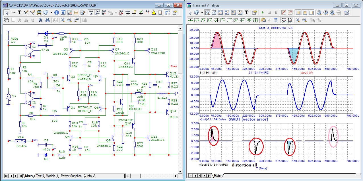

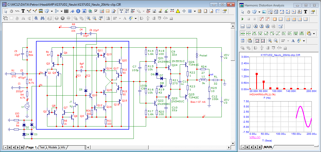

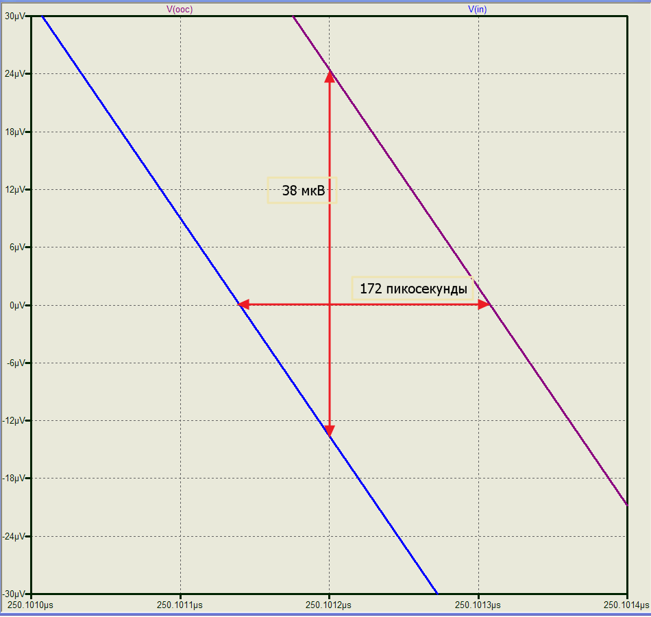

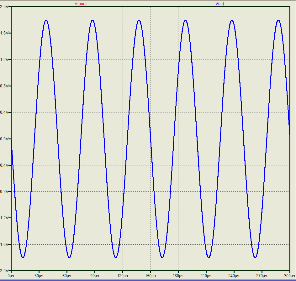

А теперь представим, что гонцы очень медлительны, и весть дошла до короля поздно, когда в город уже завезли
Тут намедни меня пугали, что купцы не успевают привезти в город достаточное количество электронов.
Я испугался - а вдруг и правда, не успеют.
Срочно одел виртуальную корону и послал, ага, виртуальных гонцов по карте местности к виртуальным купцам.
(ну а чо? наса гонцов гонит, значит и мне надо).
Смотрю на своих гонцов, купцов на частоте 20 кГц - все всё успевают, даже не отличишь, где кто, слились в экстазе:
Но так же не бывает, чтоб всё идеально, это же только идеальный усилитель из нулевого напряжения на входе делает 40 вольт на выходе,
а я давно заподозрил, что усилитель мне достался явно не идеальный.
Присмотрелся повнимательнее, вижу: безобразие, гонцы и купцы опаздывают, суки:
Опоздание 172 пс - смертный приговор купцам, но с другой стороны за счёт этих пикосекунд получаются 38 мкВ разностного напряжения на входе,
которые необходимы для появления 40 вольт на выходе.
Короче, всё нормально, успели подвезти электроны.

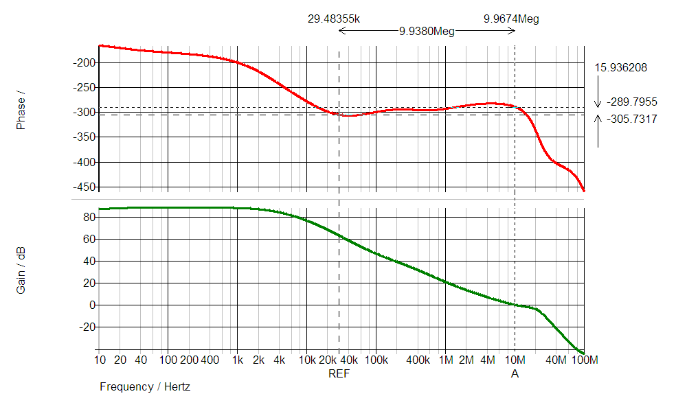

Приветствую.А Ваши программы,в которых отлаживаются схемы,случайно не могут изобразить разводку платы?Для меня,например, это самое трудное-не мое.Наверняка нашлись-бы ребята(и я)которым было-бы интересно.Вот тогда будет о чем поговорить,а так ни одной "железяки" законченной так и не увидим,к сожалению и схема Ваша так и не увидит свет..

А чего ожидать вот от такого:
У вас ОУ для мостового ИТУН имеет назкую граничную частоту. При том ОУ, что указан на схеме, с gain-bandwidth=50MHz диаграмма Боде выглядит как на рисунке. Максимальная просадка фазы 54 град, запас по фазе 70 град. Полоса петли ООС = 10МГц при единице. Чистый клип обеспечен. Однако, безграмотность и подтасовка стали правилом на этой свалке. Я, пожалуй, откланяюсь.

Поставте на вході підсилювача ФНЧ і не переймайтесь "бистродействием ОС"(С).
Там всё гораздо хуже - он не понимает разницы между прохождением сигнала со входа на выход, с выхода на Инв. вход и прохождением по петле ООС.
Задержки вход - выход и выход Инв. вход, это 1-2 градуса (то чего он усердно измеряет в секундах)
но усилитель усиливает не входной сигнал и не сигнал ООС, а их разницу.
И тут начинается ужас, о котором Петров ещё не догадался: разностный сигнал на входе первого каскада ОПЕРЕЖАЕТ входной сигнал.
Это ж прямо машина времени какая-то.
Как с этим жить дальше, я не знаю.

Під'єднуйте навантаження до підсилювача таким чином, як на малюнку нижче. Я вже колись його тут наводив. І запобіжник за Бейкером додайте.
І буде щастя Вам і Вашому підсилювачу.

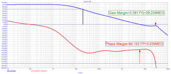

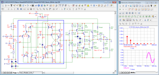

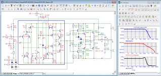

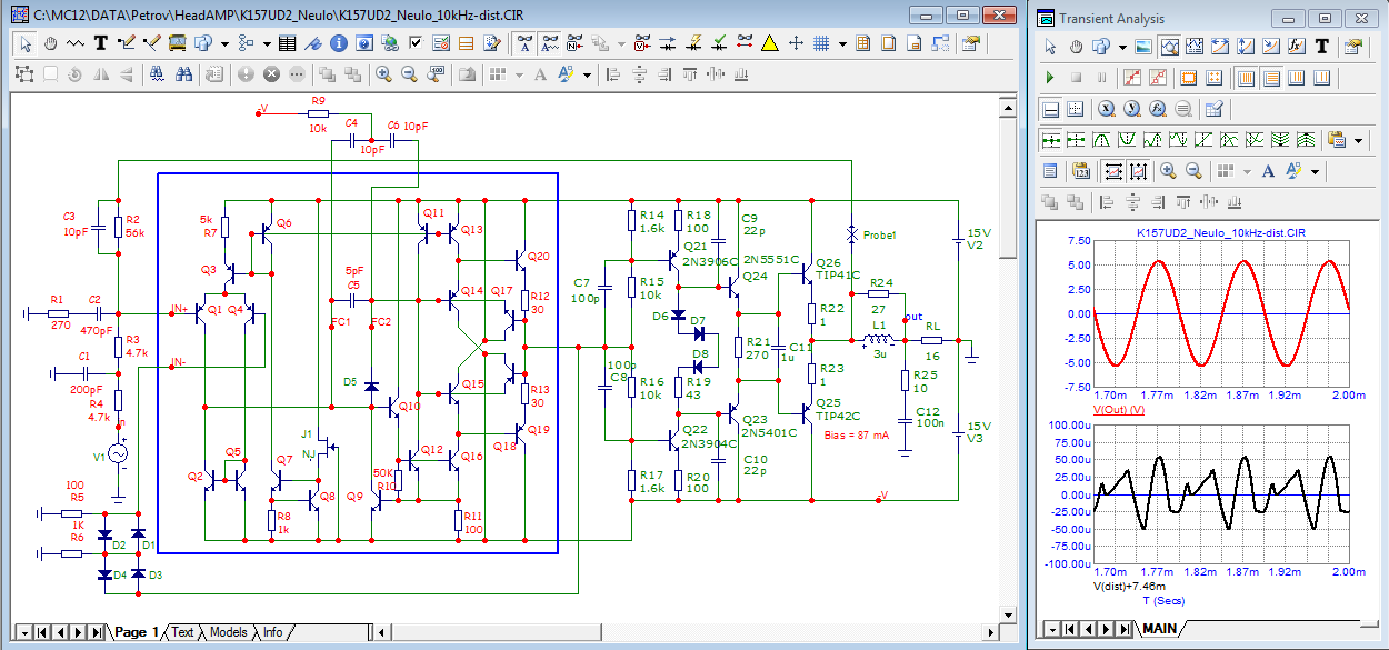

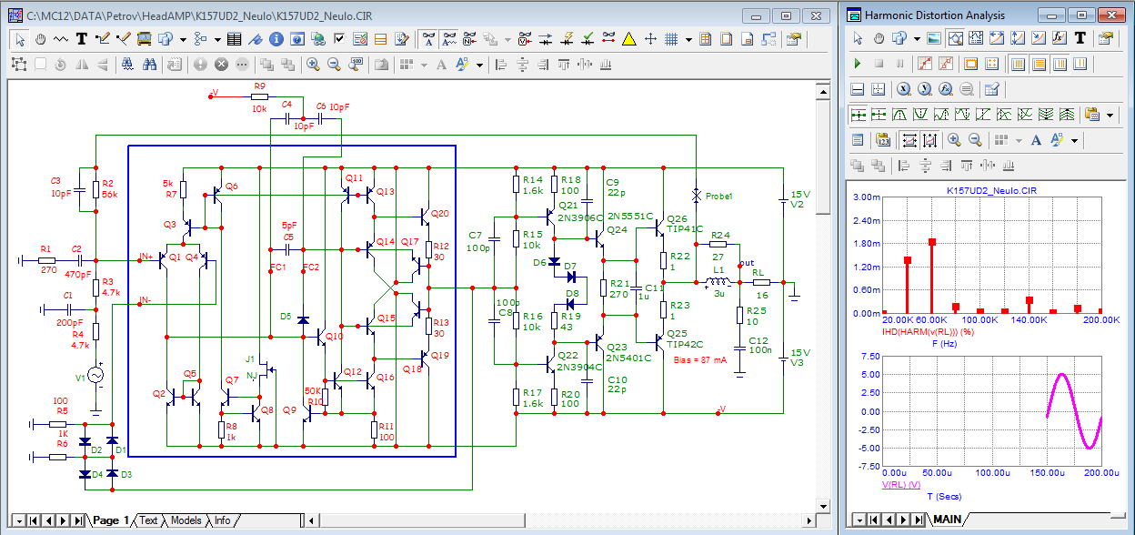

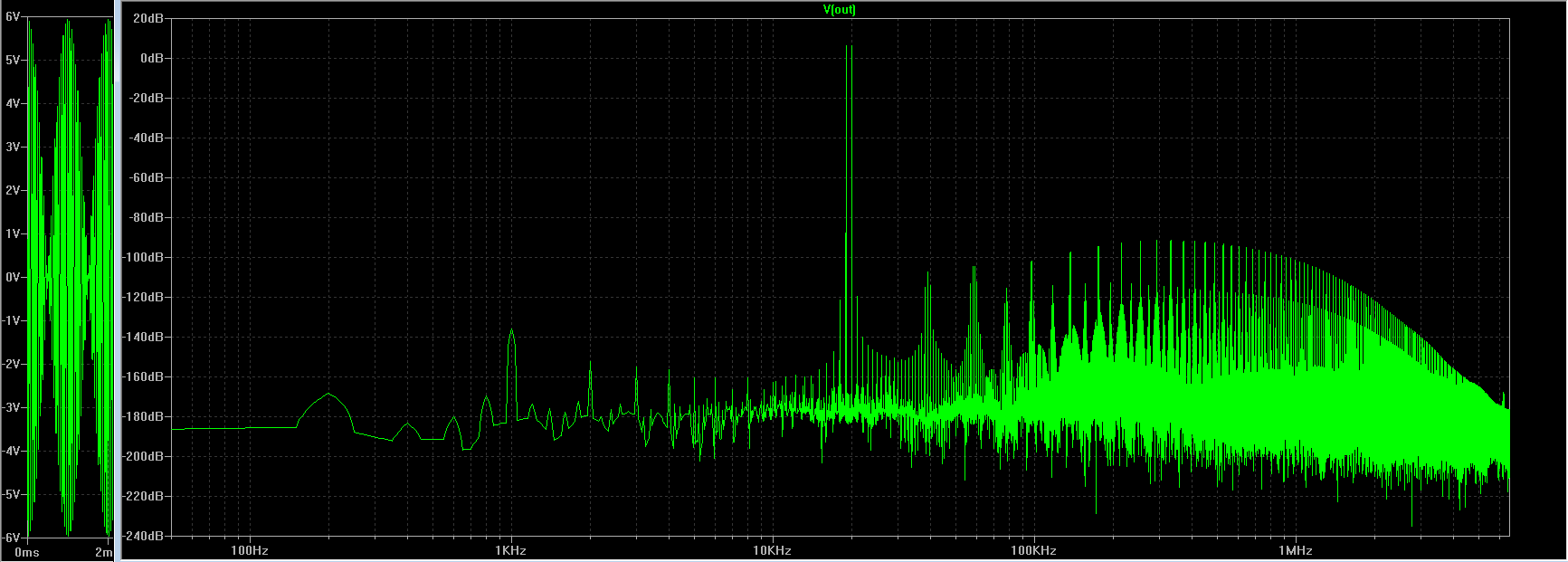

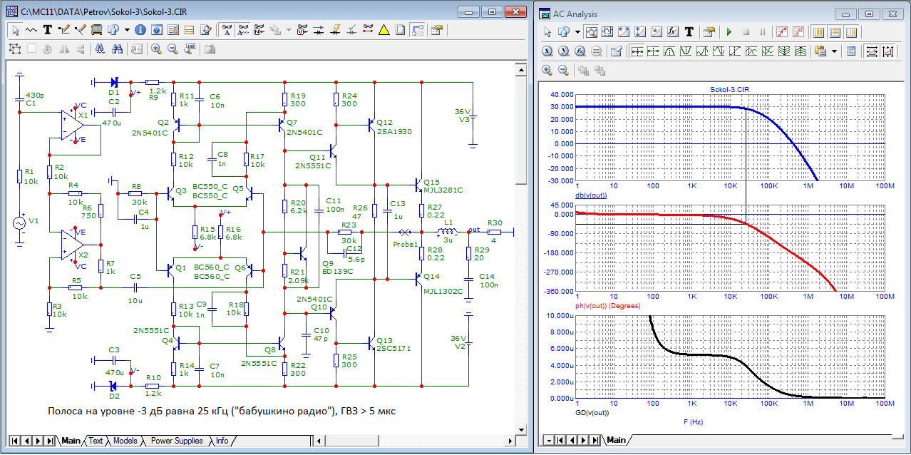

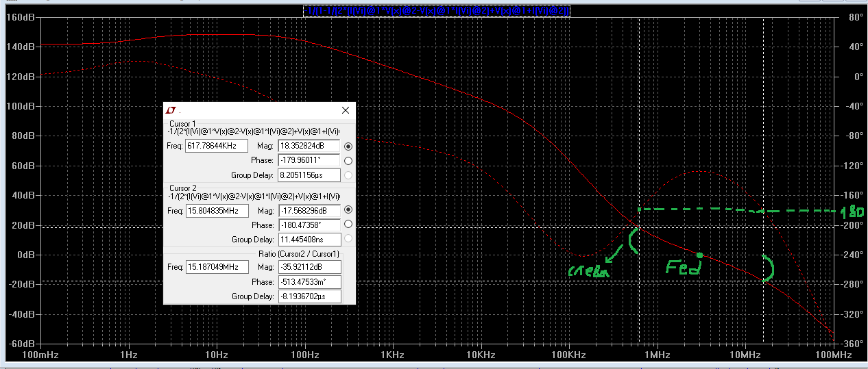

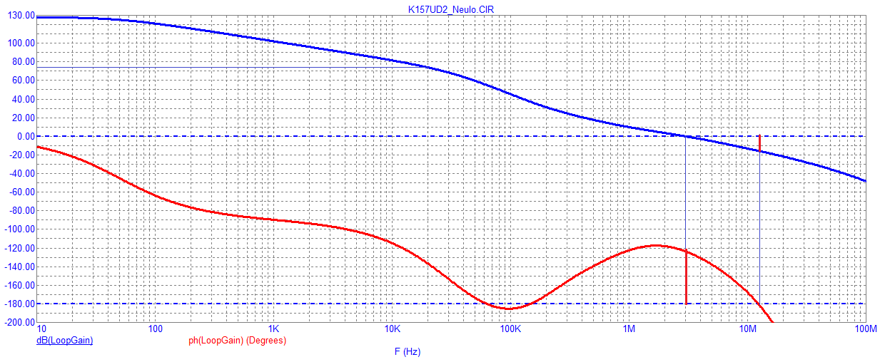

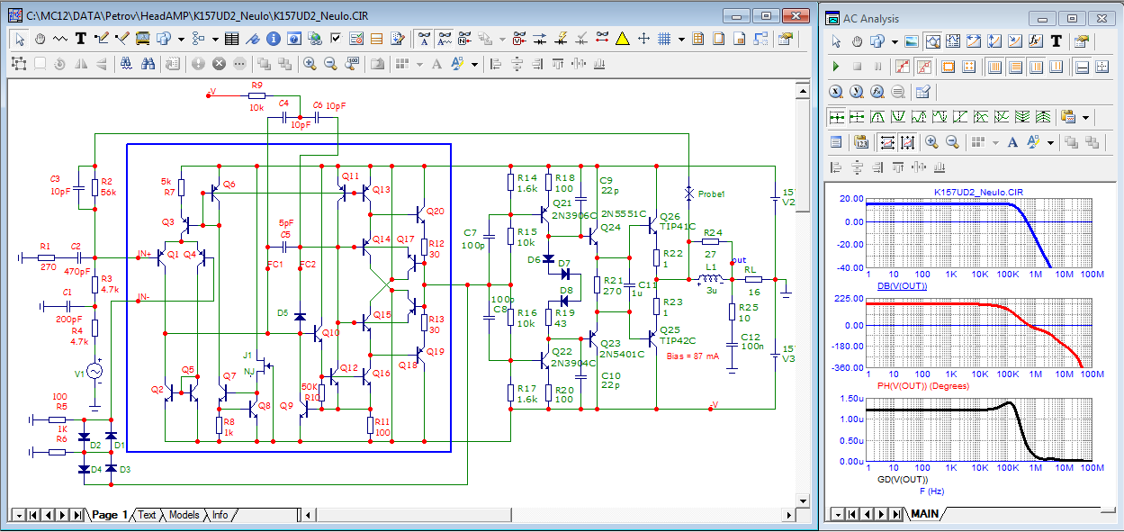

Я честно говоря смотрю на вас и дивиться не прекращаю. Двухполюсная коррекция, такое выражение слышали? А бывает и трёх и четырёх, правда в моей жалкой схемке такие навороты не нужны- петлевого немного, усиления с замкнутой петлёй - тоже немного, усилитель для озвучивания рабочего стола или/и для наушников. Жалкая то она жалкая, но ваши речи немного делит на ноль, самим фактом своего существования не только в симуляторе но и в железе.
Посмотреть вложение 71158Посмотреть вложение 71157
Не хотел выкладывать без измерений искажух , ну да ладно. Успеется. _kluch
Насчёт неумения снимания неких бодев, это к любителям мультисима, я его не умею, да и Жуковский настоятельно его не рекомендует.
А зря, надо смотреть не только АЧХ и ФЧХ, но и ГВЗ. От него многое зависит. ГВЗ более 1 мкс это очень много, желательно иметь не более 100 нс!
    87.4 KB · Просмотры: 123
    84.9 KB · Просмотры: 110
    83.5 KB · Просмотры: 109
    22.4 KB · Просмотры: 116
    86.3 KB · Просмотры: 116
Про ГВЗ этого усилителя я в курсе, ибо посмотрел. Однако. Замеры не показывают никаких проблем по этому поводу. Искажения достаточно низкие, и это вы ещё ток покоя размахнули, у меня всего 4мА.
А полугодовалое прослушивание никаких проблем с воспроизведением звука- не показало. Причём на нагрузку- на которую он не рассчитывался.
Почему не рассчитывался? Потому что на выходе- двойка. Нагрузка не меньше 16, минимум 8ом. Хотел бы я выводить на 4омную нагрузку- заменил бы выходники на дарлингтоны, в более продвинутом варианте- именно так я и сделал.

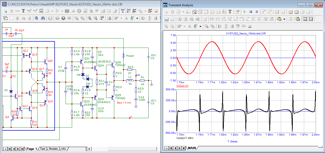

Petr-51
29 Дек 2023
625
-66
11
Беларусь
Могилев
вот искажения при токе покоя 5 мА

NEULO
14 Июл 2019
3,811
1,937
93
Одинцово
4

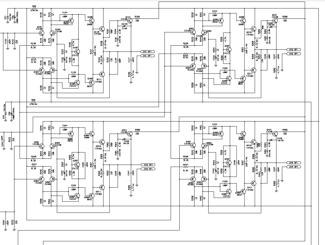

Извините есть похожая схемка усилителя как в данной теме.
И вопрос такой: зачем там ТОЛЬКО двух каналах из четырех транзистор регулирующий ток покоя зашунтирован конденсатором? Что даст его удаление или наоборот добавление в остальные каналы?
Каждый канал работает на 1 ом. В двухканальном мостовом включении на саб 2+2 ома выхлоп 800 ватт.

Предлагаю для обсуждения последнюю разработку УНЧ серии Сокол.
набрал модель, сделал пару тестов
Рассуждаете вроде правильно, только вот дело расходится с вашими рассуждениями
продукты искажений на частоте 10 кГц в установившемся режиме невелики
Но на той же частоте продукты искажений до 2 В! (а это 6,7%) в начале и конце бурстов - это не что иное как потери полезной информации. Как вы относитесь к тесту Хафлера?
    89.7 KB · Просмотры: 116
    92.4 KB · Просмотры: 106
    43.3 KB · Просмотры: 104
    101.3 KB · Просмотры: 1,003

IDDQD
что значит запас по усилению слева???
Запас по амплитуде показывает(h) критическое значение коэффициента усиления, при котором САР остается в состоянии устойчивости. Запас по амплитуде есть расстояние от кривой ЛАЧХ до нуля при условии, что φ(ω) = - π/2. Вот график запаса по амплитуде слева от Fed и справа.
    41.8 KB · Просмотры: 73
