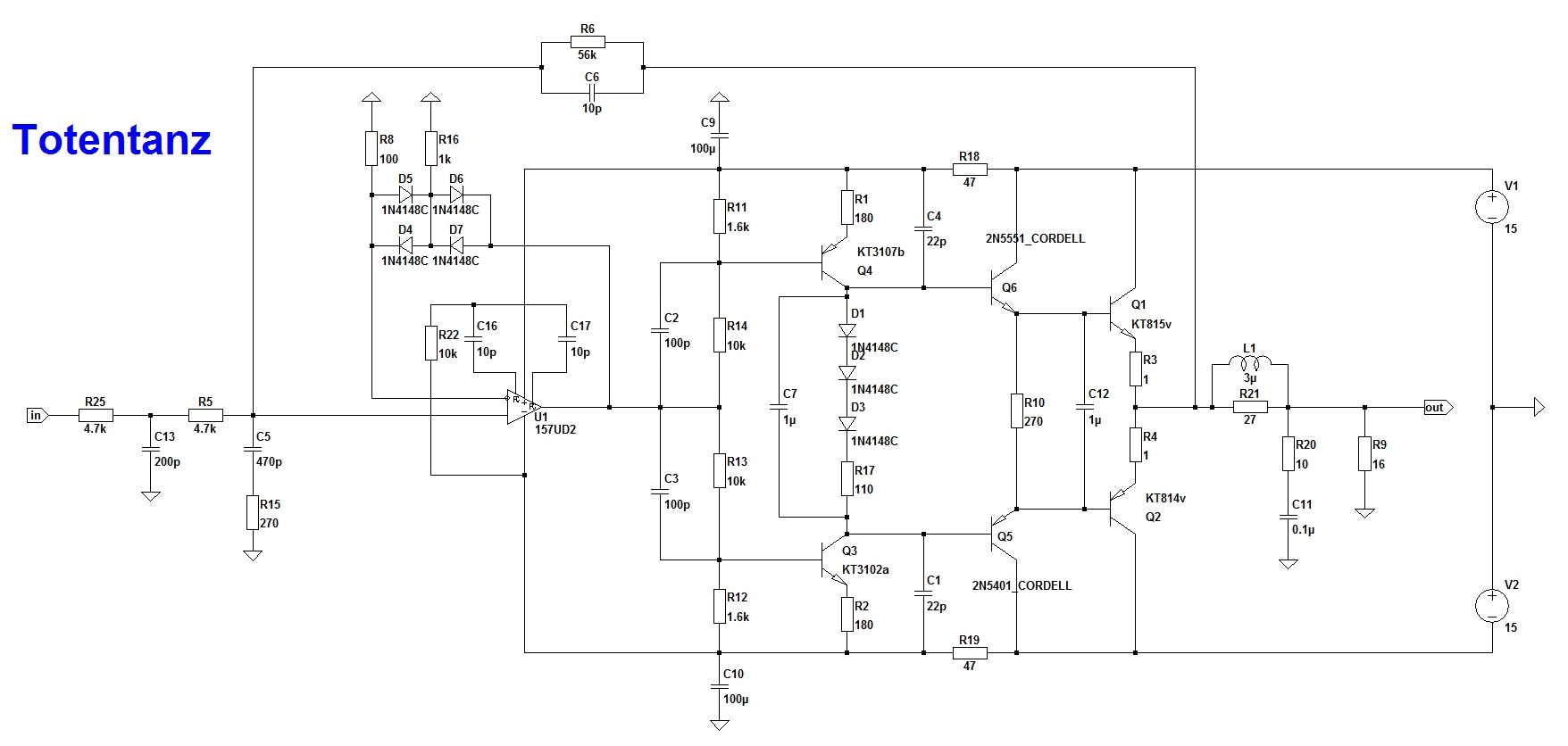

. Типичная ошибка - падение запаса по фазе чуть не до нуля в середине диапазона и возврат только в конце. Возбуда при этом не будет, но ООС в некотором диапазоне выключается, и динамическая ступенька зашкаливает, портя звук. Этот эффект типичен для УНЧ с ОУ на входе.
Есть мнение что таким образом вы описали коррекцию по Найквисту. Попробуйте усилок со 120дБ в петле как нибудь по другому скорректировать, а потом с нами опытом поделитесь. Интересно же.
Для чего нужны R32,33,37,38? Кандидаты на ликвидацию, лишняя пайка, место, и 4-8 баксов, если резисторы хорошие ставить. Они надо очень?
Схему термо-токо-регулятор 100% под замену, 6 переходов компенсировать нужно по другому.
Не ну резисторы хорошие- это МЛТ, вряд ли лучше нужны.
Что касаемо термо- то да. Вот такое у нас товарищ один предложил.
В чём же там проблемы с устойчивостью? Не вижу особых. Лично мне, в модели понятно пока, удавалось корректировать и 150дБ в петле, вот тут уже проблемы есть , и есть над чем поломать голову. А 120дБ получить несложно.
Про ступеньку некую, я даже говорить отказываюсь. Класс Б- вот где ступенька есть, в классе АБ она принципиально отсутствует, там другие искажения , но не ступенька никак.
Нет тут никаких ключевых фраз.

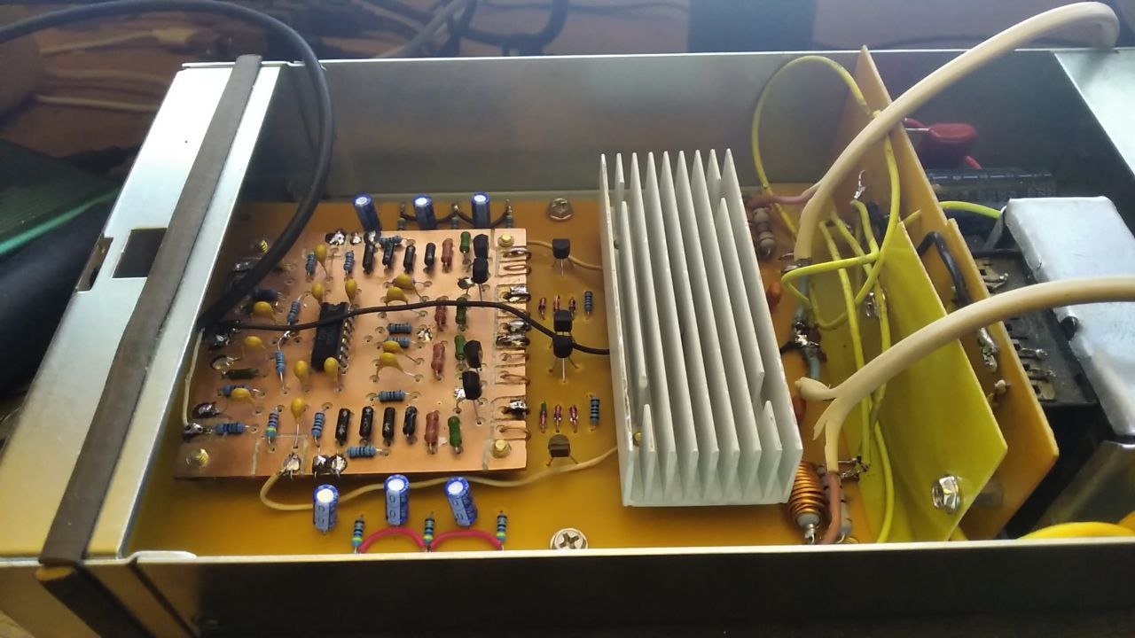

Спаял мини-усилок прямо с листа симулятора. Усиление на 20кГц- 96дБ, никаких подстроек коррекции не потребовалось, только ток покоя.
Собрано навесным монтажом, никаких транзисторов- не подбиралось. Выходники к814/815 даже с разными буквами- уж какие нашлись. И что?
А схемку модели можно? А я проверю

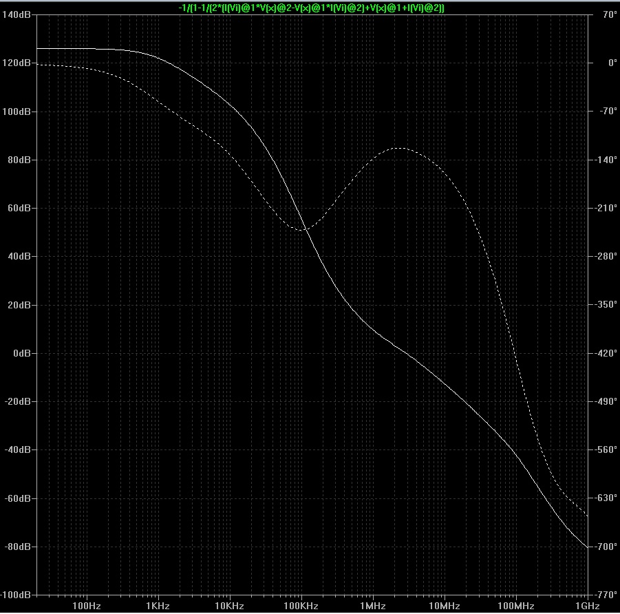

Правильный вопрос. Так вот, ООС работает в полной мере только если фазовый сдвиг в петле 180 град, но такого не может быть в широком диапазоне частот. Если 270 градусов (запас по фазе 90), что считается идеалом для усилителя, поскольку при этом нет всплесков на фронтах прямоугольного сигнала, то эффективное усиление в петле ООС снижается до 0.7 от начального. Но для поддержания такого запаса по фазе необходимо падение усиления при росте частоты 20дБ/декада. При падении 40дб/декада запас по фазе обнуляется и ООС исчезает. А далее она переходит в ПОС. Теперь посчитаем. Если усиление в петле 96дБ на 20кГц, и падение 20дБ/декада, то 0дБ будет достигнут на 1260Мгц! И это с транзисторами кт814. Ладно, отойдем от идеала, допустим среднее падение 30дБ/декада. Эффективное усиление в петле ООС будет 0.25 от текущего (на данной частоте, разумеется) и на фронтах появятся значительные всплески. При этом единичное усиление в петле (0дБ) будет достигнуто при 32МГц. Такое возможно, особенно, с кт814? Да там и 1Мгц получить не выйдет. А ведь я еще видел и 120дБ на 10кГц. Ну что тут можно еще сказать?
А можно схемку модели показать? И, кстати, в классе АВ ступенька всегда доминирует над всеми другими артефактами на выходе УНЧ начиная с нескольких кГц. Увеличение тока покоя влияет, но не принципиально. Намного сильнее влияние скорости реакции петли ООС.

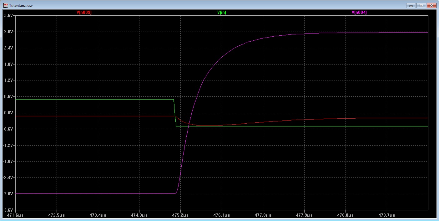

Я честно говоря смотрю на вас и дивиться не прекращаю. Двухполюсная коррекция, такое выражение слышали? А бывает и трёх и четырёх, правда в моей жалкой схемке такие навороты не нужны- петлевого немного, усиления с замкнутой петлёй - тоже немного, усилитель для озвучивания рабочего стола или/и для наушников. Жалкая то она жалкая, но ваши речи немного делит на ноль, самим фактом своего существования не только в симуляторе но и в железе.

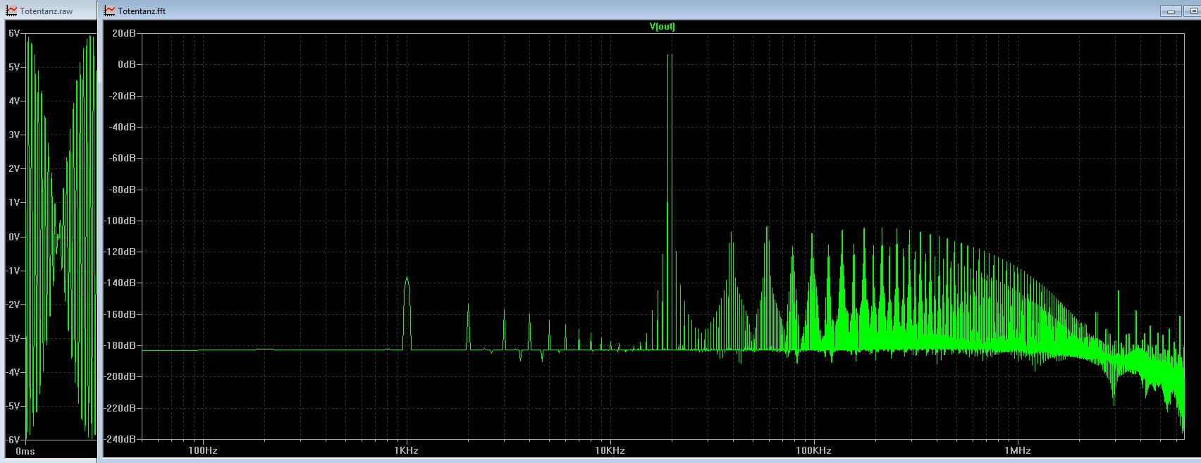

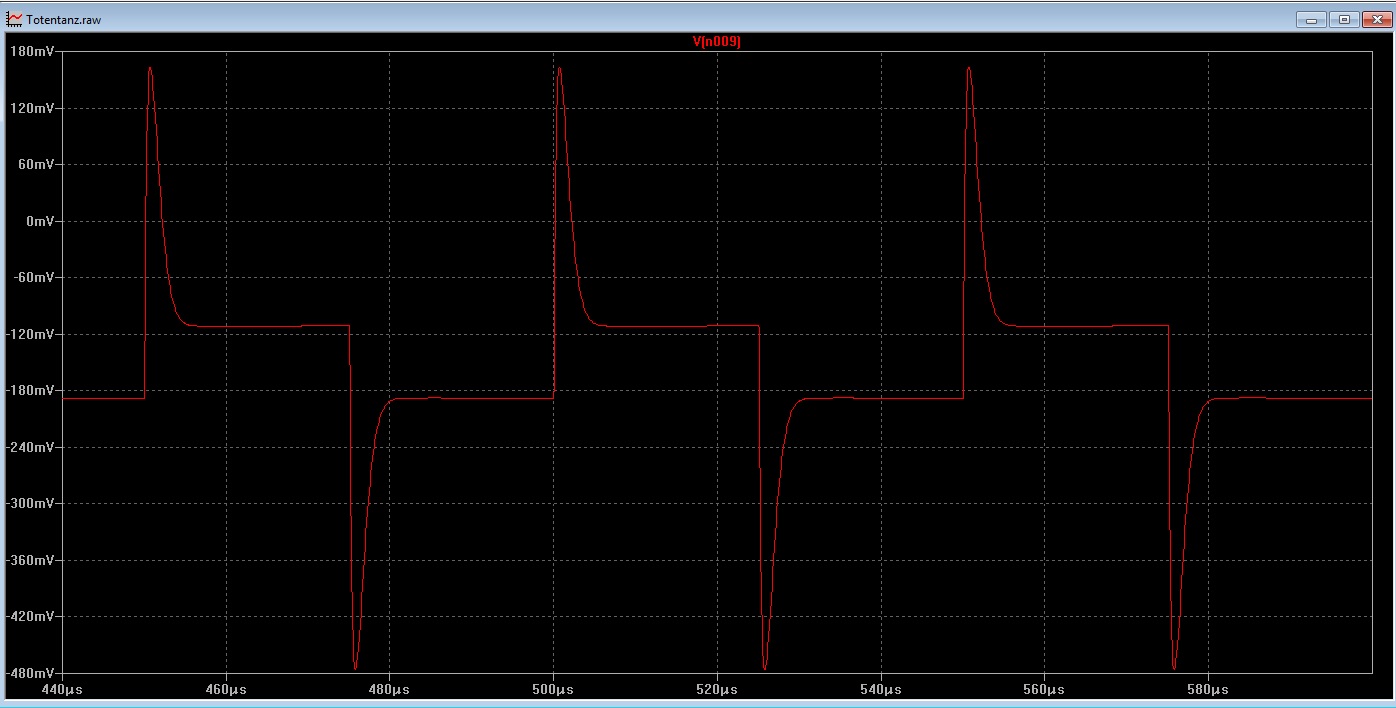

Не хотел выкладывать без измерений искажух , ну да ладно. Успеется. _kluch
Насчёт неумения снимания неких бодев, это к любителям мультисима, я его не умею, да и Жуковский настоятельно его не рекомендует.
  • Totentanz.zip
    2.6 KB · Просмотры: 198
Это всё в случае с однополюсной коррекцией. С двухполюсной - сначала 40, потом 20 (спад db на декаду), причём с двухполюсной коррекцией возможно добиться глубины 60 - 70 db ОООС во всём звуковом диапазоне. Ну а глубокоосники - трёхполюсная коррекция.
Ну как так можно нечего не понимать. Какая разница, сколько там полюсов! Вредно любое максимальное локальное значение падения, потому, что на том участке, где, например, 40дБ/дек ООС выключена и снова включается там, где опять 20. А это вызывает динамическую ступеньку, которая и является главной бедой транзисторных УНЧ. Теперь по поводу 60-70дБ. Важно не абсолютное усиление на конкретной частоте, а эффективное. Для этого умножьте ваши 60дБ на синус половины угла запаса по фазе. Если на участке 40дБ/дек, то этот угол близок к нулю. Так и работают большинство конструкций с глубокой ООС. Делают двух- или трехполюсную коррекцию и рады. Возле 0дБ делают локальное нивелирование АЧХ при помощи коррекции на опережение. Да, возбуда не будет, но на значительном участке ООС будет значительно ослаблена из-за малого локального запаса по фазе. И никакие не работающие 60-70дБ не помогут, звук будет скверным. Именно поэтому и появилась тенденция отказа от общей глубокой ООС в пользу локальных ООС.
Посмотреть вложение 71158Посмотреть вложение 71157Посмотреть вложение 71156Посмотреть вложение 71155

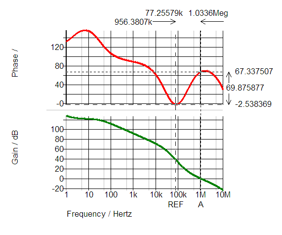

Я проверил вашу модель при нагрузке 16 Ом, как в наушниках. Все абсолютно как я и ожидал. Смотрите диаграмму Боде. Запас по фазе падает ниже нуля на 77кГц, но на 1МГц при 0дБ подскакивает до 67 град из-за конденсатора С6 10пФ. Усиление в петле ООС на 20кГц (это вовсе не усиление с разомкнутой ООС) здесь 60дБ, что вполне достаточно. Схема типичная. Такие схемы называются условно устойчивыми. Я имею докторскую степень и до пенсии 15 лет работал в одном из подразделений NASA главным разработчиком. Так вот, в любых аналоговых схемах с ООС по стандартам NASA не допускается падение запаса по фазе ниже 45 град на любой частоте. Конечно, требования к бытовой аппаратуре не такие, но я по привычке стараюсь следовать моим привычным стандартам. Посмотрите на клип с артефактами. Это и есть следствие условной устойчивости. Здесь нет явного подвозбуда на фронтах, но в условно устойчивых схемах он часто встречается. В целом ваша схема вполне функциональна, но моих утверждений относительно устойчивости не опровергает, напротив, подтверждает. Если делать все по правилам, и не допускать падения запаса по фазе, то основной полюс пришлось бы отодвинуть вправо на 20МГц, что вряд ли возможно. У меня навскидку не вышло. Кстати, элементы коррекции выбраны далеко не лучшим образом.

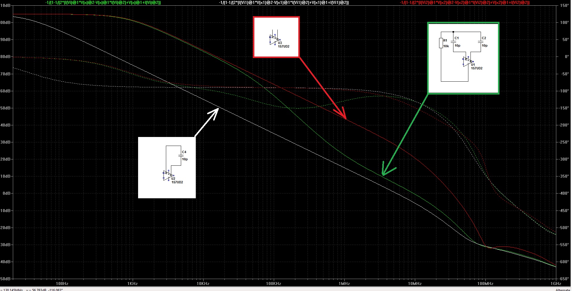

Я покажу вам разные варианты коррекции одного ОУ, который по мнению уважаемого Конструктора вообще то не существует. Или он не удифильский. Или неправильный. В общем обычный интегратор из него не получается.
Ваши выкладки - вполне верны, если делать как модно на данном форуме- тыкать ОУ без подстройки и настраивать на слух. И что там у вас за ОУ стоит? 140уд7? который МА741.
Я использовал ОУ без внешней коррекции, и пожалуй более менее его близкий аналог(не точный но хоть как то) будет LM301A.
Из за высокого усиления в петле простой ТЫК-ТЫК-ТЫК тут не прокатывает. К примеру в макете я пробовал 574уд1, коррекция довольно сильно меняется- между выходом ОУ и транзисторами УН.
Как же вы статьи в журнале "Радиво" печатаете если таких простых вещей не учитываете? :unsure:
PS тем не менее забавно что даже по вашим графикам с более жухлым ОУ схема осталась достаточно устойчивой.

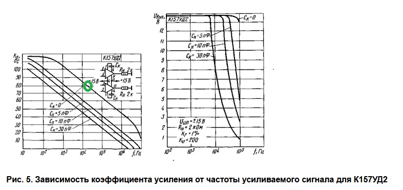

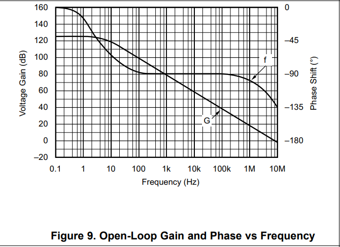

Кстати, АЧХ любого операционного усилителя с разомкнутой ООС имеет вид стопроцентного интегратора - спад с крутизной -20дб на декаду во всем диапазоне после первого полюса и до нуля. А фазовый сдвиг интегратора ровно 90 градусов во всем диапазоне частот, ибо интеграл синуса, это косинус. Поэтому наикрутейшие аудиофильские операционники с глубиной ООС 130 дБ в звук почти не гадят. Но, сцуко, почему-то все по разному звучат, хотя не должны, с точки зрения глубокоосников.

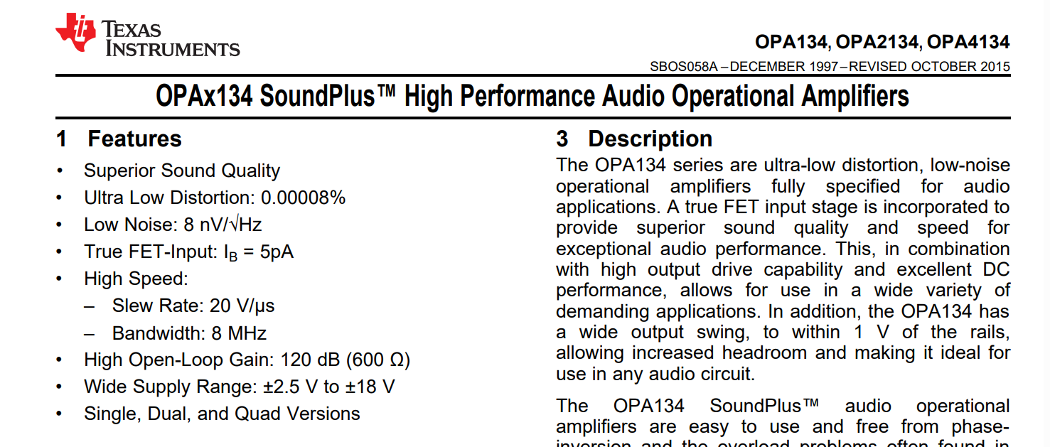

С глубиной ООС на постоянном токе 130дБ. На высших звуковых частотах к примеру ОПА134 имеет не больше 55дБ. Так что всё что они кому то должны- они прощают.
А сколько надо? Вот именно так и выглядит внутрипетлевое усиление у нормальных звуковых ОУ с Кг 0.00008%, разработанных не самыми последними схемотехниками. АЧХ и ФЧХ как у интегратора, потому что второй каскад усиления интегратор и есть. Если хотите привести мне в пример ОУ, предназначенные для усиления видеосигналов - не надо.
На картинках, что Вы привели для К157УД2, видно, что этот ОУ не является исключением, а внешний корректирующий конденсатор - он всего-навсего подключается параллельно к уже существующему внутреннему конденсатору интегратора ОУ. А вообще, очень странно засунуть в усилитель мощности ОУ со скоростью нарастания 0.5В/мкс. Он и в предварительном усилителе как-то не очень.

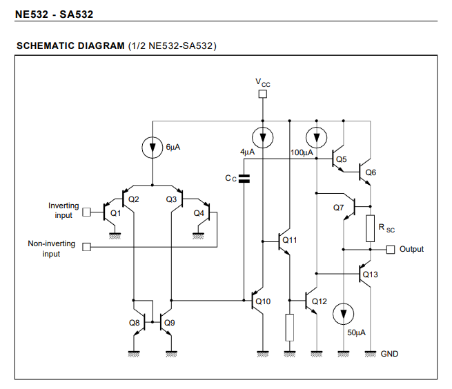

157уд2 звуковой оу? при двухполюсной коррекции у него 75дб на 20кгц. примерно похоже - ne5534, тоже звуковее просто некуда. и даже таких цифр- недостаточно для высококачественного ум. Я придумал и использовал самый простой транзисторный бустер со встречной нагрузкой, +20дб добавилось , вышло 95 примерно дб на 20кгц.
Можно больше получить.
1) выходники кт972/973, получается выход-тройка.
2)изменить схему смещения бустера, и вполне 120дб выйдет.
но мне пока и того что получилось хватает.
зы. у 157уд2 корр конденсатора внутри не нашел. потому что его нет, как и в 153уд2.
Ну, может его там и нет, потому что микросхема древняя, а выполнять конденсаторы в кристалле не сразу научились. Все первые ОУ с внешней коррекцией были. Сейчас делают примерно так, как ниже нарисовано. Это типовая топология. А раньше Cc ставили снаружи.
да вы серьёзно что ли? в 140 уд 6/7/8 внутр коррекция есть а в гораздо более молодой 157уд2 не шмогли, и в ровеснике 140-ых 153уд2 тоже не шмогли.

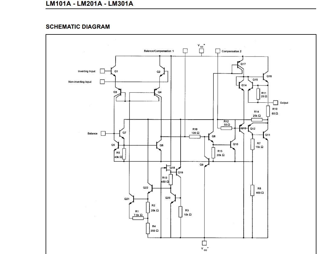

Ну, вот LM301. Внешний конденсатор коррекции - интегрирующий, с коллектора в базу транзистора, в которую дует генератор тока. Чистейший интегратор.
lm301всё таки очень примерный аналог,
Да они и рядом не лежали, оказывается. Откуда информация, что 157УД2 такая шустрая?

Если пойти по вашей ссылке то там есть замечательный график, вот этот:
Судя по графику наша модель даже несколько занижает её усиление на 20к. Оно и понятно- брали с учётом наихудшего варианта.
Теперь про некий высоковажный параметр "скорость нарастания ОУ". Дело в том что в данном усилителе оу работает в очень малосигнальном режиме, а основное усиление амплитуды даёт транзисторный бустер. По итогу скорость нарастания на выходе зависит от нескольких вещей:
1) ток покоя бустера.
2) ёмкость его нагрузочных конденсаторов
3) параметры цепочки ППК на входе усилителя.
Продемонстрирую:
все графики сняты с отключенным конденсатором 200пФ на входе:
подаём меандр:
Это эпюры напряжения на выходе ОУ:
А это : зелёным -напряжение на входе усилителя
красным- напряжение на выходе ОУ
сиреневым - напряжение на выходе усилителя ДО катушки и цобеля.
По всему судя скорость нарастания на выходе около 5В/мкс, что для усилителя небольшой мощности- более чем достаточно.
1T308A
14 Янв 2023
34
32
USA
San Diego
Alex Sokolov
Во-первых, первый полюс с двухполюсной коррекцией находится за пределами звукового диапазона и что там происходит далее - малоинтересно, главное, чтоб на частоте единичного усиления запас по фазе был достаточным (45 - 60 гр). Во-вторых, с чего вы взяли, что глубина ООС определяется произведением усиления на синус половины угла запаса по фазе? Т.е. нет запаса по фазе нет и ООС? (Это чё в Наса так учат?) Это как так - усиление есть, а ООС нет? При чём тут временной сдвиг между входным и выходным сигналом и собственно усилением этого самого сигнала? Разве глубина ОООС это не разница между усилением с разомкнутой и замкнутой цепью ОООС? Я ж вам говорю, вы читайте, пока информация доступна.
Задержка в петле ООС может изменить все фундаментально. И ситуация, когда усиление есть, а ООС нет, вполне типична при нулевом запасе по фазе (Phase Margin). А при отрицательном - ООС превращается в ПОС. Для доходчивости даже опишу литературно.
ООС - это механизм автоматической коррекции ошибок в любой системе, где имеется причинно-следственная связь. ООС сравнивает результат на выходе системы с неким эталоном, и если находит ошибку, пытается корректировать следствие, меняя причину. Представьте, что есть государство с королем во главе и гонцы-наблюдатели. Вот, в отдаленном городе образовался дефицит хлеба. Гонцы немедленно доставили весть и в город тут же пошли обозы с хлебом. И все в порядке, случайный дисбаланс устранен и государство вновь стабильно. А теперь представим, что гонцы очень медлительны, и весть дошла до короля поздно, когда в город уже завезли хлеб местные купцы. Обозы пришли в город, где образовался завал хлеба. Гонцы снова сообщили об этом королю, и снова поздно, когда завал уже рассосался. А обозы начали вывозить хлеб из города и опять устроили дефицит. И все пошло по кругу. Это называется потерей стабильности петли ООС. И стабильность эта определяется временем реакции петли ООС на изменения на выходе системы, а также величиной этой реакции. Избыток этих величин называется запаздыванием и перерегулированием. Так что, ООС - это замечательная вещь, но только при правильном использовании. Как сказал Парацельс на заседании инквизиции, одно и то же вещество - суть лекарство и яд, все зависит от дозы. Так что ООС , как и огонь Прометея, не только согреть, но и обжечь может при неправильном применении. В УНЧ петля ООС очень помогает, если она короткая и быстрая, т.е. такая, что за время движения сигнала по петле от выхода назад до входа и обратно сигнал на выходе не успеет сколько-нибудь заметно измениться и автоматическая коррекция будет своевременной и устранит ошибку, вызванную нелинейностью усилительных элементов. Но если ООС запоздает, то внесет коррекцию не туда, куда надо, поскольку выходной сигнал уже успел измениться, и коррекция ООС уже станет не верной для изменившегося сигнала и только навредит. Все мои конструкции имеют очень короткую и быструю петлю ООС из-за каскода ОЭ-ОБ в петле. Решение самое быстрое из технически возможных, но почему-то его редко применяют. Все другие решения гораздо медленнее, особенно, с операционными усилителями в неинвертирующем включении, где электрическая длина пути ООС вообще не предсказуема.
И еще, В NASA не учат, там работают те, кто уже достаточно выучился и доказал это на практике.
Ну да. Втыкая в схему скорректированную под 157уд2/5534 ---- >TL071/MA740 - а потом рассказывая что де вот, не вышло. :unsure:
Это называется "подтасовка", если мне нужно кого нибудь в лужу посадить будет- я такой фигнёй заниматься не стану. Предложу схему лучше, к примеру. Этож так просто.
А если предположить что он поставил в схему в своём симуляторе правильные ОУ- то значит бустер ослабляет сигнал на 15 дБ, судя по его выкладкам. Интересно, каким это таким забавным образом? Там схема смещения действительно просаживает сигнал раз в 10, ничего не стал с этим делать для простоты. То есть если её модифицировать- то +20дБ можно в петле ещё получить, однако усилитель становится уже не простым, а средней сложности.
Подтасовка у вас. А я использовал модель LM301 с коррекцией 10пФ.
