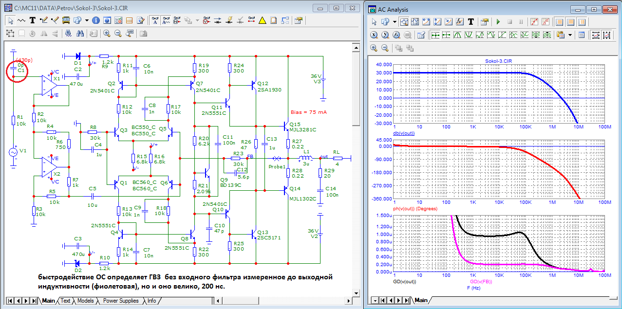

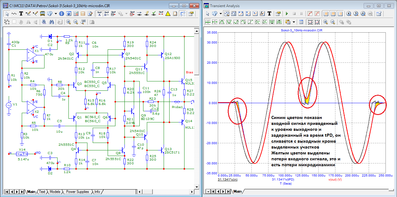

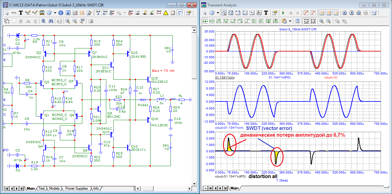

Почему такая маленькая полоса?! И откель здесь аж 5 мкс? Это вопрос тов. Петрову
Petr-51
29 Дек 2023
472
-122
8
Беларусь
Могилев
sokol-3_bode-png.83752
я потому и просил автора выложить свою модель микрокапа. А у вас какие параметры?
Я не владею мастерством моделирования схем, вот совсем, а осваивать эту науку как-то поздновато.. поэтому обратился к вам как к профессионалу.
И что на ваш взгляд нужно (можно) изменить в этой во общем-то интересной схеме для уменьшения ГВЗ

Уменьшить ГВЗ можно на первый вскидку- пересчитать входной фильтр, а так же выкинуть каскады на ОУ, заменив их резистором. Будет просто инв усилитель. Безо всяких извращений. Ну и там уже дальше глядеть.

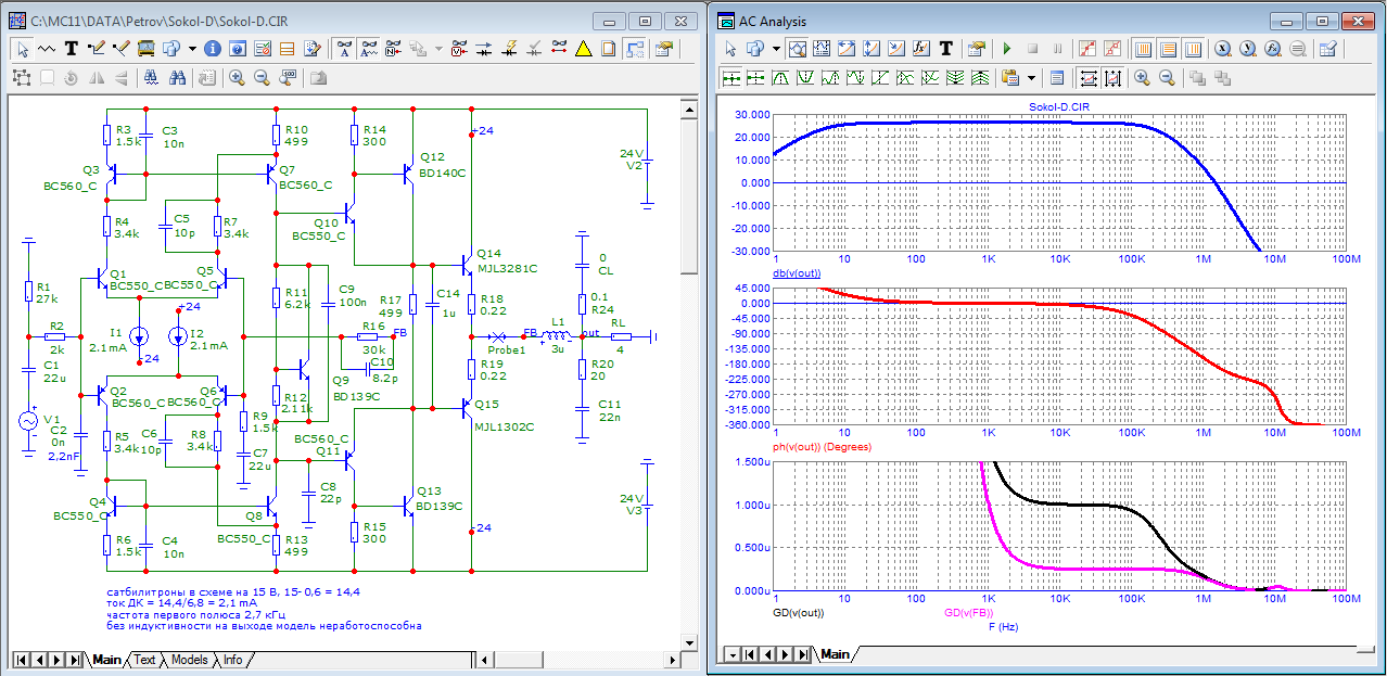

А что в ней интересного? Вот работа предыдущей модели. Скорость нарастания выходного напряжения всего 16 В/ мкс (вообще ни о чем).
Суммарный ГВЗ (от входа до выхода, до нагрузки) можно уменьшить как вы предлагаете. Чтобы оценить быстродействие ОС я специально снимаю ГВЗ без входного ФНЧ и на выходе до индуктивности (точка FB). Но и в этом случае даже укороченный вариант имеет время задержки прохождения сигнала 240 нс (на графике Боде фиолетовая) что много.

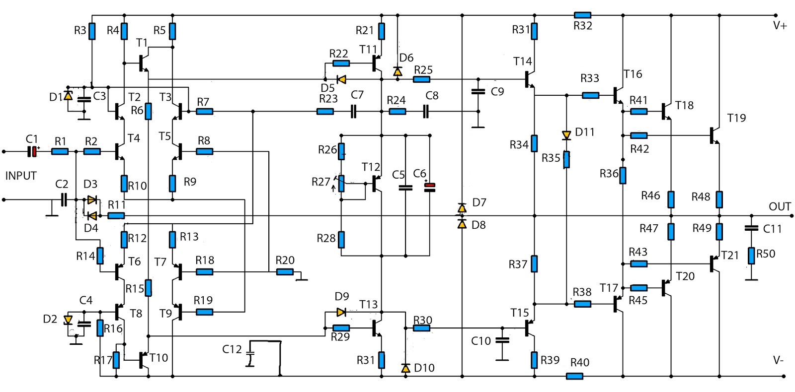

Извините есть похожая схемка усилителя как в данной теме.
И вопрос такой: зачем там ТОЛЬКО двух каналах из четырех транзистор регулирующий ток покоя зашунтирован конденсатором? Что даст его удаление или наоборот добавление в остальные каналы?
Каждый канал работает на 1 ом. В двухканальном мостовом включении на саб 2+2 ома выхлоп 800 ватт.
В схеме ошибка у всех транзисторов Q105, Q205, Q305, Q405 попутаны выводы коллектор-эмиттер.
Насчет конденсаторов, вероятно два канала НЧ (без конденсаторов) и два ВЧ, так как этот конденсатор связывает базы по переменке, но только на ВЧ сигнале, также уменьшает искажения. На НЧ он особо не нужен, так как цепь термостабилизации не успевает портить сигнал.
А тут целых сто микрофарад поставили. https://www.elcircuit.com/2011/03/2800w-high-power-audio-amplifier.html
Все таки есть в этой емкости какая то необходимость.
Есть и еще какая. В моей схеме смещение затворов полевиков задано светодиодом. И на пиках мощности он тухнет. Уже думал втулить туда банку.

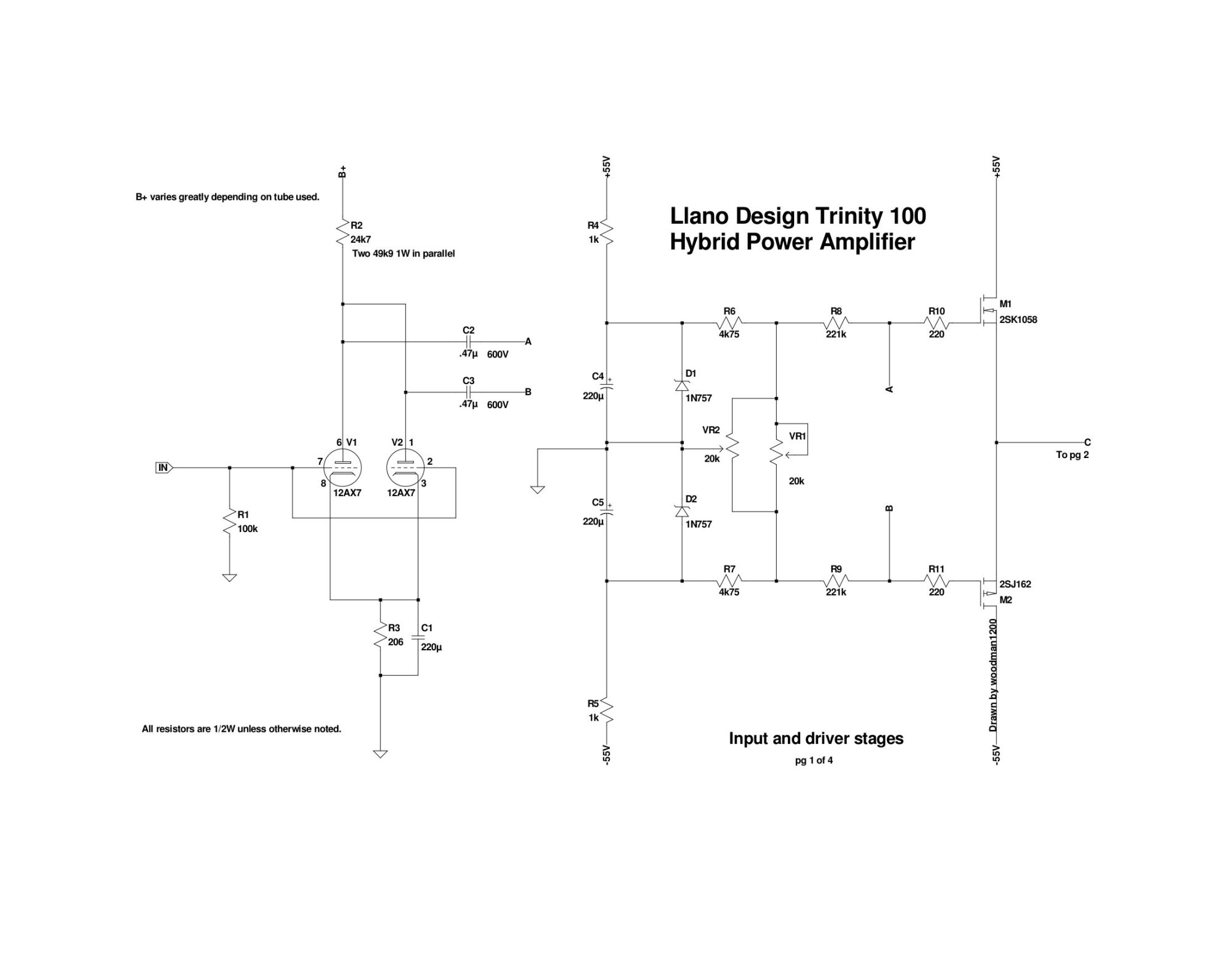

идея смещения взята здесь Но у этого дядьки здесь пара банок по 220. И в целом смещение продумано в мелочах. Учтем. К звуку претензий нет.
Статью Хауксфорда уже видел не раз, сейчас вчитался в тонкости, очень полезная статья, многое стало понятно. Особенно расклад по токам базы и коллектора термотранзистора.

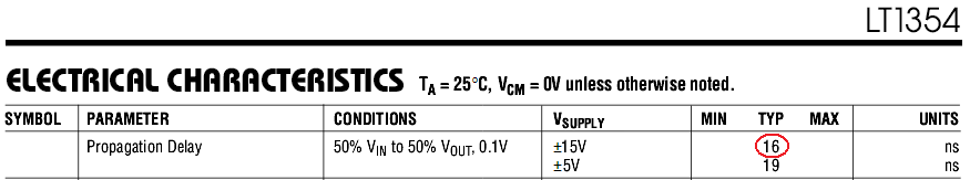

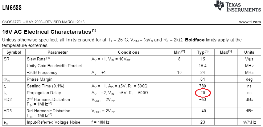

но как так получается что у Соколова 16 наносек, а у Петрова 5 микросек! Разница почти на три порядка! Где правда?
Задержку надо измерять ВНУТРИ контура ООС. Задержка снаружи лишена всякого смысла, она ни на что не влияет. То же самое относится к исследованию на устойчивость по диаграммам Боде. Для этого надо исключить из анализа входной фильтр и подключать испытательный генератор непосредственно к базам Q1, Q2.

я измерил полную задержку со входа до нагрузки. Часто задержка прохождения сигнала даже зависят от изменения сопротивления источника сигнала - положения движка регулятора громкости (потенциометр непосредственно на входе УМЗЧ). Пассивные элементы (ФНЧ на входе и индуктивность на выходе) также вносят свою лепту. Быстродействие же ОС зависит от задержки сигнала между точками откуда она берется (с выхода) и куда подается (узел сравнения). Часто эти напряжения изображают в векторном виде.
Выше я показал что и упрощенная версия имеет tPD = 240 нс
параметр Time Propagation Delay стали приводить в некоторых даташитах. Но даже не каждый быстродействующий ОУ может похвастаться tPD<16 nS.
Этот параметр приводят для Ку = 1 или 2 (больше не встречал). С ростом Ку растет и tPD. Так что при Ку=30 (как у УМЗЧ) его значение будет значительно выше даже для ОУ

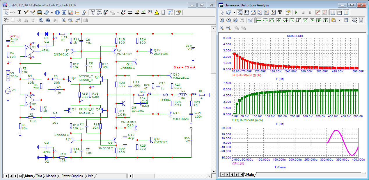

Чтобы хоть как то пояснить потери микродинамики (мелких деталей звукового материала) пришлось сделать следующий тестовый сигнал.
Я неоднократно показывал в растянутом виде начальный участок бурста сигнала частотой 10 кГц обработанного ФНЧ 100 кГц и измерял скорость нарастания на этом участке. На самом деле она ничтожно мала, не более 0,2 В/мкс что составляет 1/250 часть от минимального требования SR = 50 V/uS.
Представим себе что на микрофон поступил сигнал обеспечивающий такую скорость нарастания, а через несколько мкс (в данном случае через 4,5 мкс) появляется противофазный сигнал частотой 10 кГц который в сумме отменяет предыдущий. Далее по окончании периода сигнала частотой 10 кГц снова появляется сигнал со скоростью нарастания всего 0,2 В/мкс но уже в минусовую область и снова его отменяет сигнал частотой 10 кГц другой полярности. По окончании общего сигнала снова на короткое время появляется сигнал с приведенной скоростью нарастания 0,2 В/мкс.
Посмотрим как будет усиливаться такой сигнал ультралинейным усилителем.
Как видите потери сигнала амплитудой от 5 до 10 Вольт!
    87.7 KB · Просмотры: 95

А не линейные ли это искажения? Усилителя, с порезанной полосой по входу и по выходу?
В примере порезано низко, около 32 кГц.
Частотка сверхскоростного усилителя сведена до полосы банального, простенького лампового усилителя с ТВЗ.

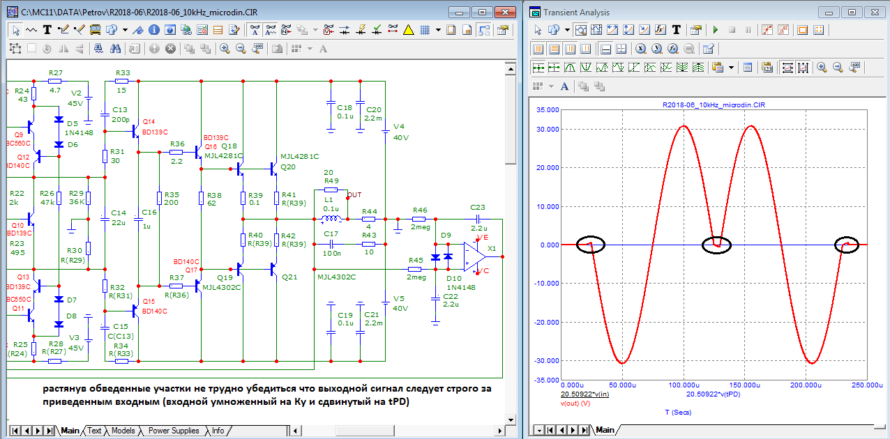

Как же не просто убедить всякого рода «теоретиков» что чем меньше задержка прохождения сигнала от входа усилителя до нагрузки, тем меньше потери микроуровневой информации. Для сравнения работа другой модели усилителя с tPD на два порядка меньшим
Святослав, в примере модель предложенного автором ветки усилителя 1:1. Может он и ультралинейный по его понятиям, но в установившемся режиме, то что нам показывают стандартные измерители ИМИ.
Опять же, обратитесь к определению линейных искажений - это отклонение по амплитуде и по фазе без внесения дополнительных гармоник. В установившемся режиме так и есть для любой частоты звукового диапазона.
    83.6 KB · Просмотры: 86

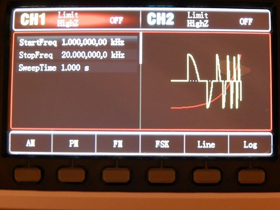

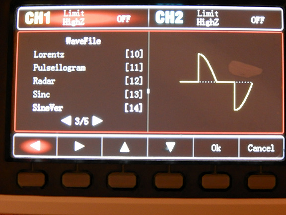

Как моделировали такой сигнал с генератора? какая-то функция?
"Функция" - это неинтересно. Я вот в UTG962E такой сигнал нашёл - мечта микродинамика:
А если промодулировать, свипом например, то вообще жуть:
NEULO, это Ваш шанс наконец-то познать микродинамический дзен... _da _hm_

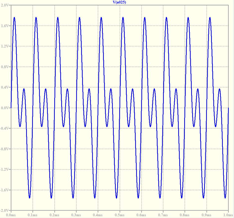

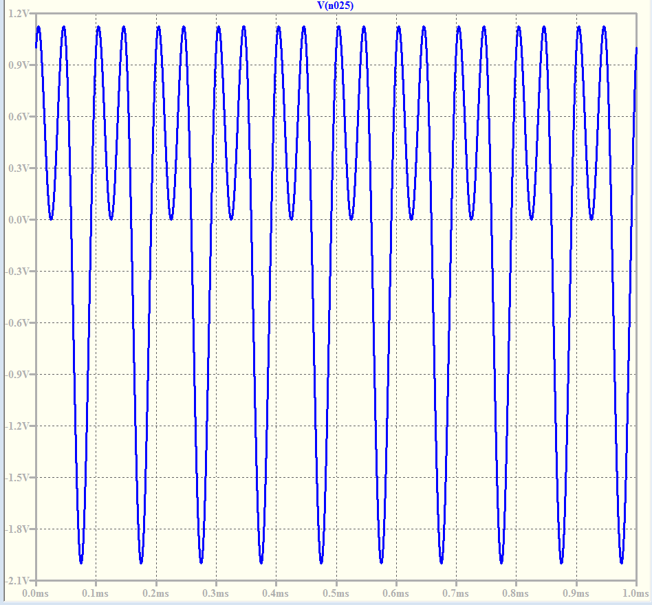

Ничего не понимаешь именно ты. Человек воспринимает не форму сигнала, а отдельные частоты (как камертон).
Если бы у тебя была хоть капля желания понять, то ты бы взял разные сигналы из двух частот и послушал.
И услышал бы, что вот эти два совершенно разных по форме сигнала:
звучат совершенно одинаково, поскольку и там, и там сумма одних и тех же сигналов, только с разным сдвигом фазы.
И твои тупые извращения с добавкой мегагерцового ультразвука звучат точно так же, как и без добавки.
Но правда тебя не интересует, хороший усилитель сделать ты не в состоянии, только и осталось нести бред в массы в надежде прославиться.

Грэм Мэйнард (Graham Maynard) был сторонником измерения искажений на первом периоде для косвенной оченки качества усилителя. На ряде тестов моделей усилителей и качества звука этих же усилителей в железе Грэм пришел к выводу что в отличие от теста в установившемся режиме тест на первом периоде наиболее полно коррелирует с качеством звука.
First cycle distortion - Graham, what is that?
https://www.diyaudio.com/forums/solid-state/32758-cycle-distortion-graham-post379900.html
К сожалению его идея не нашла поддержки, сплошные насмешки... Так и умер человек не понятым.
Попробуем разобраться и сравнить результаты тестов на первом периоде с результатом теста компенсационным методом.
Дело в том что в более старших версиях микрокапа исключена возможность измерения спектра и THD в целом ранее 4-го периода. Поэтому придется пойти на небольшую хитрость и задержать входной сигнал с помощью идеальной задержки на 3 периода (для частоты 10 кГц это 300 мкс).
Как видим результаты измерений соизмеримы (около 6%), что с помощью преобразования Фурье, что методом компенсации.
    82 KB · Просмотры: 109
    91.2 KB · Просмотры: 88
