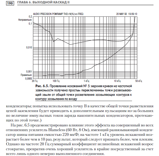

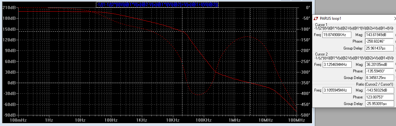

Приходится учитывать особенности физической реализации (разводки и монтажа) - выбор точки съёма сигнала ОС, (длинную) линию с распределёнными параметрами, паразитную ёмкость, индуктивность, сопротивление проводников. Земли. Взаимовлияние соседних печатных проводников. Неидеальность резисторов и конденсаторов. Реактивности выводов. Наводки от внешних полей и шум...
К реальности симуляторные чудеса имеют отношение постольку, поскольку в модели учтены все эти "мелочи":(
Никаким симулятором не отследить такие нюансы. А это только один пример из тысяч возможных. И чем больше внутрипетлевое усиление, тем больше усилитель чувствителен к таким багам. Поэтому, когда передо мной начинают махать моделью усилителя с глубиной ООС 150 или 200 дБ, хочу сказать - распечатай свою модель, сверни трубочкой, и засунь куда-нибудь.

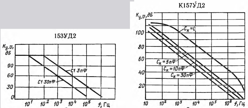

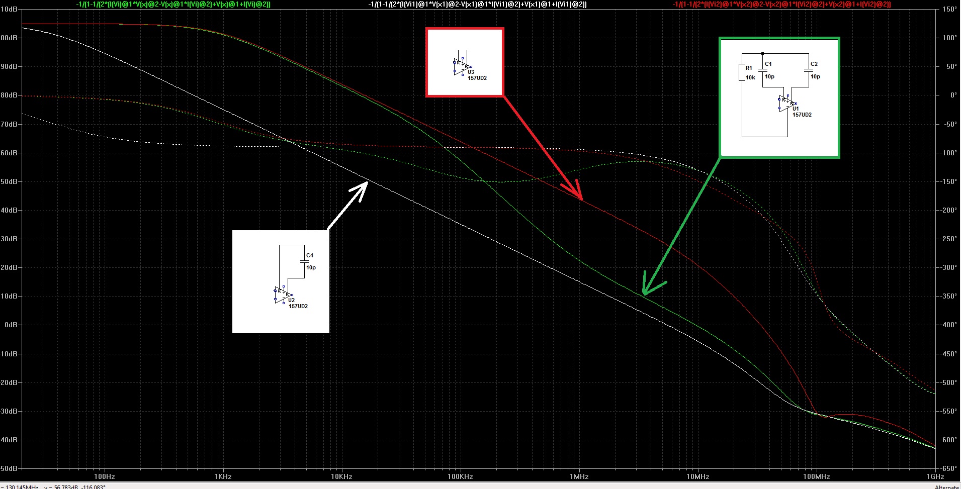

Подтасовка у вас. А я использовал модель LM301 с коррекцией 10пФ.
Во первых это не совсем одно и тоже, хотя и близко.
Во вторых а у меня в схеме тоже однополюсная коррекция 10пФ использована? А где?
Для слепых специально повторю варианты коррекции, причём для LM301 двухполюсная точно так же применима, хотя в даташите её и нет.
Что касаемо ваших усилителей с некоей "короткой оос", лично я такие схемы называю "свалка транзисторов". Это в НАСА так проектировать принято?

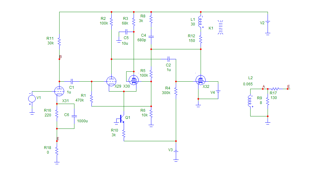

Но проектируете-то вы усилитель напряжения. Вы делаете управляемый источник ЭДС с нулевым выходным сопротивлением.
Вот попытка сделать звуковой усилитель мощности.
Насколько удачная - покажет время.

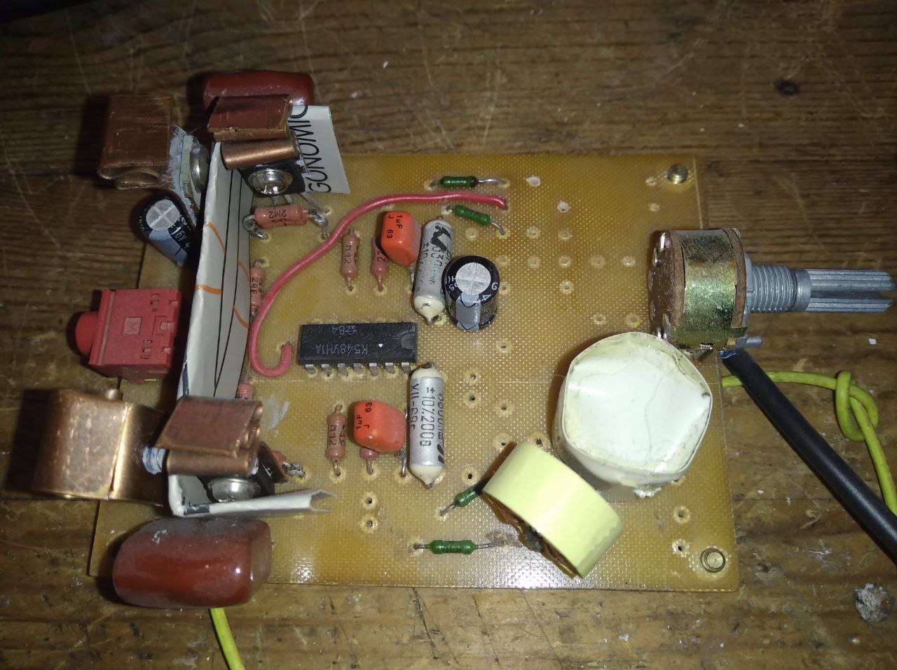

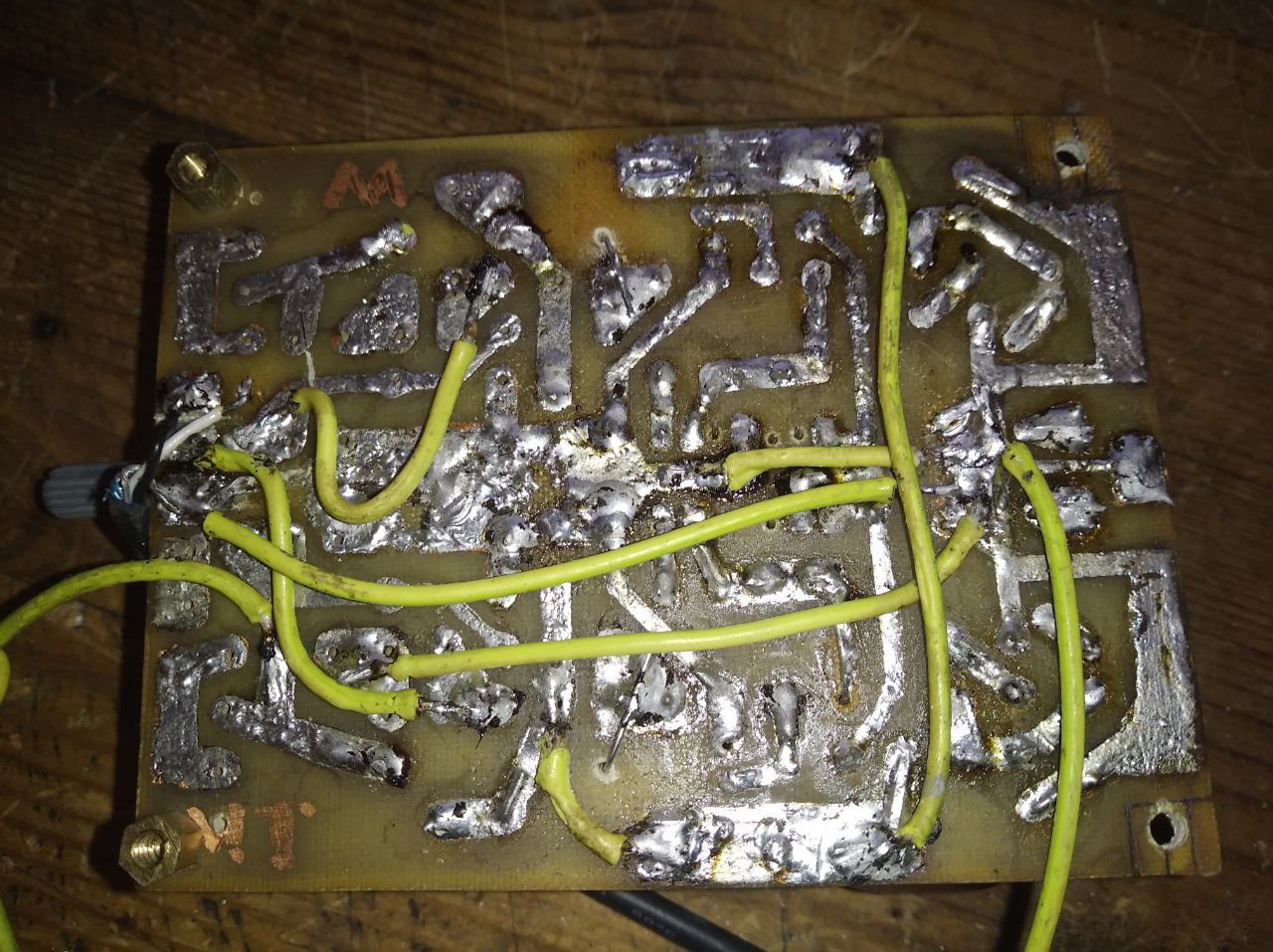

А, кстати.
Мой класс А , вынутый из компьютера. Семилетней давности. Работает. ) И звучит неплохо.
Сделано на коленке через пень-колоду, однако жив и все издевательства- выдержал.)

Сделайте двухтакт на лампах с глубиной ООС хотя бы 80дБ. Гарантировано шиш у вас что выйдет, трансформатор внесёт фазовые сдвиги и усилитель будет просто генерить.
А вот теперь я спрошу - нахрена? И нахрена вообще включать трансформатор в контур ООС? Покемон видели? Или вот это?
Кто вообще придумал включать трансформатор в контур ООС? Почему не считать его частью акустической системы, если его искажения, и линейные и нелинейные на пару порядков ниже искажений динамика?
Глубина ООС в 80 дб в ламповом двухтакте нахрен не нужна, т.к. лампа в десятки раз линейнее транзистора. Если ступенька в усилителе отсутствует в принципе - зачем такая глубокая ООС? Достаточно местных, скорострельных обратных связей. Вторая гармоника в десятые доли процента не слышна. 1 % - это -40дБ. От мощности 10 ватт это составит 1 милливатт. Всего-навсего 1 милливатт второй гармоники на фоне 10 ватт.

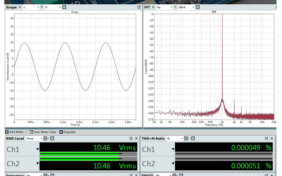

Но теперь источники стали лучше, поэтому и усилки нужно -лучше. Прогресс.
Ещё недавно можно было так говорить, теперя всё, приплыли, усилки надо делать лучше, чтоб за китайцами пыль не глотать:

. Лтспайс не видит в этом проблем, что и подтверждается в железе. Как меряете "короткость и быстроту" ООC?
Вот ФАЧХ глубокоосника с разомкнутой ОООС - сколько там фаза на 20 КГц? (К стати, спад АЧХ тут 20/90/20)
То, что LT не видит проблем, не означает, что их нет. Симуляторы много чего не видят. АЧХ и ФЧХ они снимают без проверки на перегруз усилителя. Это проверено. Например, если для схемы, что я приводил выше, установить амплитуду источника сигнала 1 киловольт, Микрокап без проблем измеряет мне частотные характеристики и покажет те же самые кривые, но на 60дБ выше. Та же история с другими симуляторами. Это всего лишь калькулятор, а не искусственный интеллект. Наличие мозга требуется от разработчика, симулятор мозга не заменит.
Если в звуковом диапазоне произойдёт поворот фазы на 180 градусов, то на входе дифкаскада получим удвоенный входной сигнал. Ваш дифкаскад переварит 4 вольта RMS, особенно без эмиттерных резисторов? А что будет, когда он усилит эти 4 вольта в несколько сотен раз? В общем, сверните свою модель в трубочку.
Короткость ООС обратнопропорциональна количеству охваченных ею каскадов. Эмиттерный повторитель имеет самую короткую ООС.
Сразу видно что вы в симуляторах не особенно то и понимаете. Если в ЛТС выставить амплитуду источника сигнала 1кВ, то АЦ анализ он будет делать всё равно в малосигнальном режиме. Особенность программы такая. Так что сверните свой микрокап в трубочку. И вполне можете положить куда нибудь. :unsure:

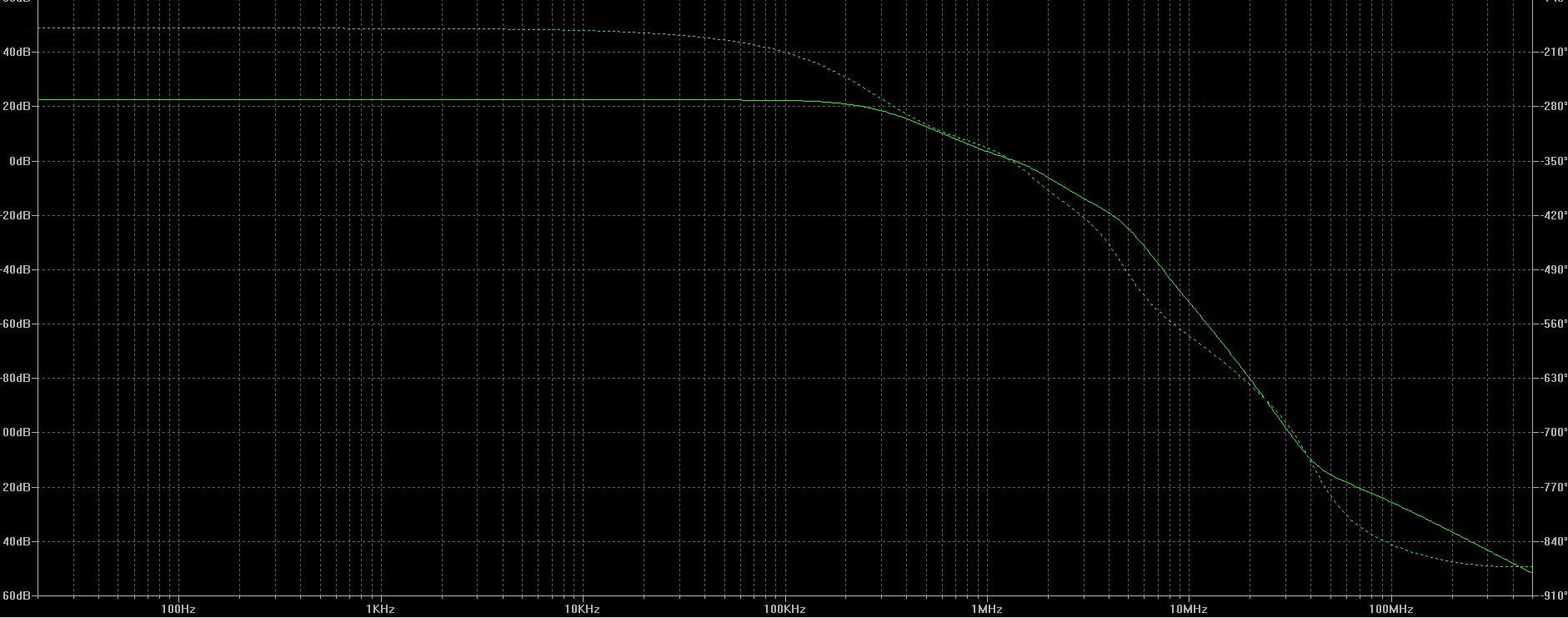

Нахрена вам проверка на перегруз если малосигнальная АЧХ снимается?
Малосигнальная в данном случае означает - с амплитудой, стремящейся к нулю. Вы нулевой сигнал усиливать собираетесь?

Это сделано по очень простой причине - чтобы снять именно малосигнальную АЧХ. Чтобы каждый раз не было гемороя с подбором напряжения источника. Что тут непонятно то? Перегруз хотите учесть- включите транзиент, увидите как он выглядит.

Как вы там намеряли такое разностное у усилителя с замкнутой ОООС для меня загадка, т.к. в звуковой полосе у усилителей фазовый сдвиг близок к 0.
В теории - да. А какая АЧХ/ФЧХ с замкнутым контуром? Можно картинку посмотреть?

Вот график с замкнутым контуром модели похожего усилителя. Только на 20к у него усиления около 160дБ. И что тут , обычный ход АЧХ.
