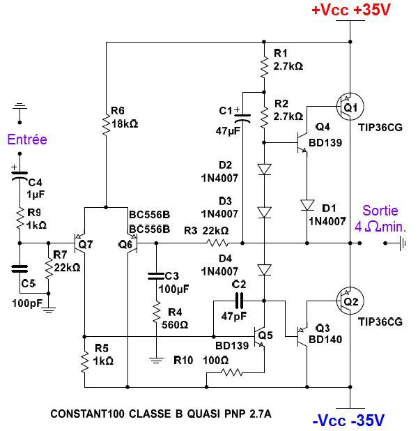

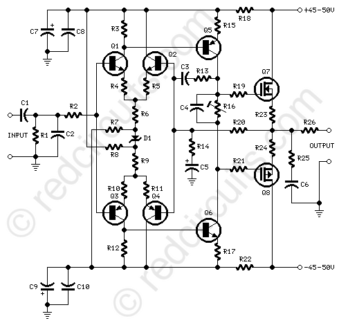

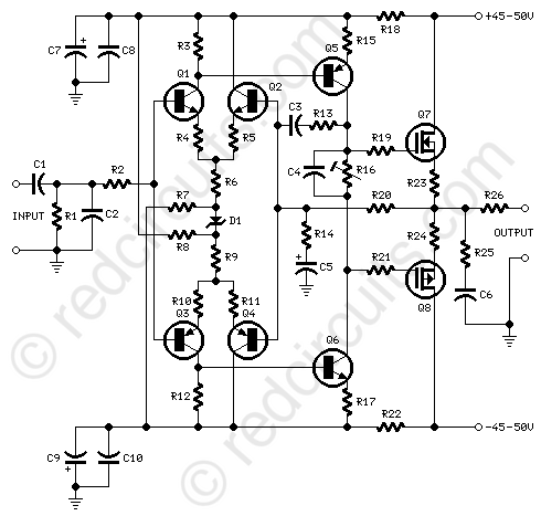

Меня тут попросили помочь одноклассникам моего сына собрать в школьном кружке усилок попроще. Дело, я считаю, хорошее, чем курить по чердакам, пусть лучше паяют.
Думаю отталкиваться от этой схемы:
Компоненты у меня все есть, схема относительно несложная. Но коррекция сделана через анус. Мне кажется, из этой схемы можно выжать больше, чем удалось автору. Особенно интересно мнение СМЕРШа.

Там C2 на входе (до резистора R2) странно включён. ФНЧ обратного действия.
Да там странностей хоть отбавляй. Наверное, афтырь предполагал на входе потенциометр, вот так и нарисовал. Но это ладно. Там коррекция хоть стой хоть падай.
латералы детям на поиграть?
Латералами афтырь заменил 240/9240, которые там были до этого. Тогда он тоже писал - не пытайтесь заменить вертикалы латералами, аяяй! :)
Через пару лет заглядываю к нему - а там ой. И снова - не пытайтесь.
Если собирать то такое что не требовало бы настройки.
Вот этот к примеру. Только обязательно снизить питание вольт на 10 минимум, а для советского выхлопа и вовсе на 20.
То, разгонять ДК надо, дроссель туда воткнуть.
УН - в э резистор от 0,1 мкФ.
В УТ двойку, как минимум, полевой дядьке Бокареву подарить.
Обязательно с настройкой! Чтобы сразу привыкали не бояться проблем. А то потом вырастут, и - "сходу не заработало - значит, гавно схема!".
Школьникам собирать на недоставаемых транзисторах, жестоко. Почему бы им не замахнуться на Рода, на Элиота.
предлагаю слегка модифицировать схему. чисто схемотехнически и коррекционно. а заодно поставить на выход БТ транзисторы. надо приучать школьников к хорошему, а не ко всяким инвалид- схемам.
Не припомню: там мощные мосфеты или латералы применили.
Поначалу стояли 240/9240, потом он их на латералы заменил.

Я так понимаю что собрать, от регулировать и настроить такую схему да ещё что бы пела нужно быть специалистом высшего класса, а не школьником. И действительно по схеме много вопросов
такую схему настраивать особо нечего. петлевое крайне низкое , мосфеты на выходе. настройки ноль, но и звук будет как из ведра. ладно, допилим.

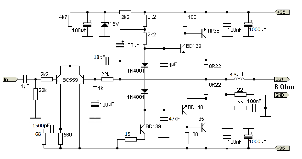

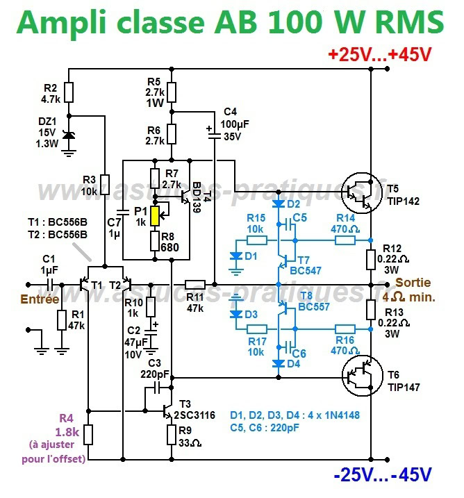

Выжать-то можно,но в процессе схема будет все усложняться и нужно четко понимать где остановиться. Критерии оценки какие? Флавио Деллепьяне, автор сайта redcircuits известен своими доступными схемами для начинающих, может и что-то более подходящее найдется?
Выход можно сделать и на широкодоступных биполярах. Для минимизации бюджета и количества компонентов, чтобы не отпугивать сложностью, можно предложить в качестве ВК использовать дарлингтоны TIP142/147 или BDW93/94 в корпусе ТО-220. Это позволит сделать весьма компактную плату, легкую к повторению. При питании 25В в плечо вполне достаточно.

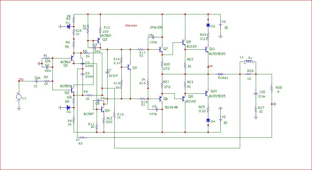

Вот для школьника самое то,

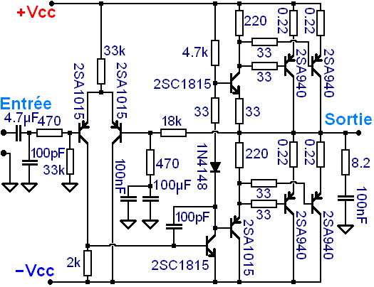

Алексан. для школьников надо схемы рисовать разборчиво.а то я вот не школьник давно , а у меня чуть глаза не полопались.

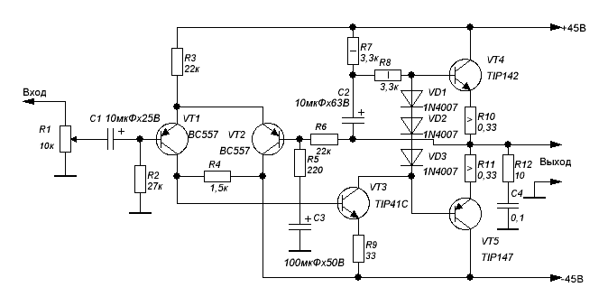

для школьников я п предложил вместо модификаций ларзана, бесликов и прочей дичи вот эту схему:
по сравнению с ларзаном она и по постоянному току стабильнее, и колонки не спалишь даже если что пойдёт не так, и линейность боль мень приличная. но это чисто для самого самого начинающего школьника. лично паял навесом слушал и замерял. гут. и апгрейду потом легко подвергуть.
