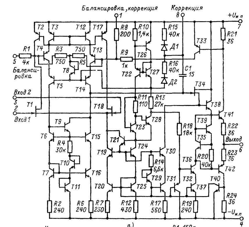

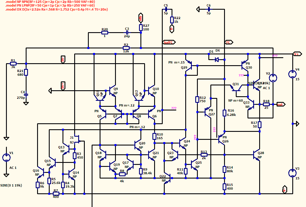

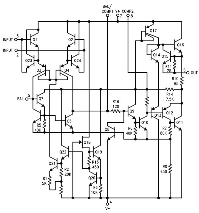

Самыми хитрыми ОУ были 544УД2, он сам по себе очень сложный:
и третий видларовский ЛМ101 ака К553УД2, там сложен входной каскад:
Вот над ними пришлось задуматься. Но всё удалось: оба очень хороши, даже старый 553УД2 очень высокую линейность показал.

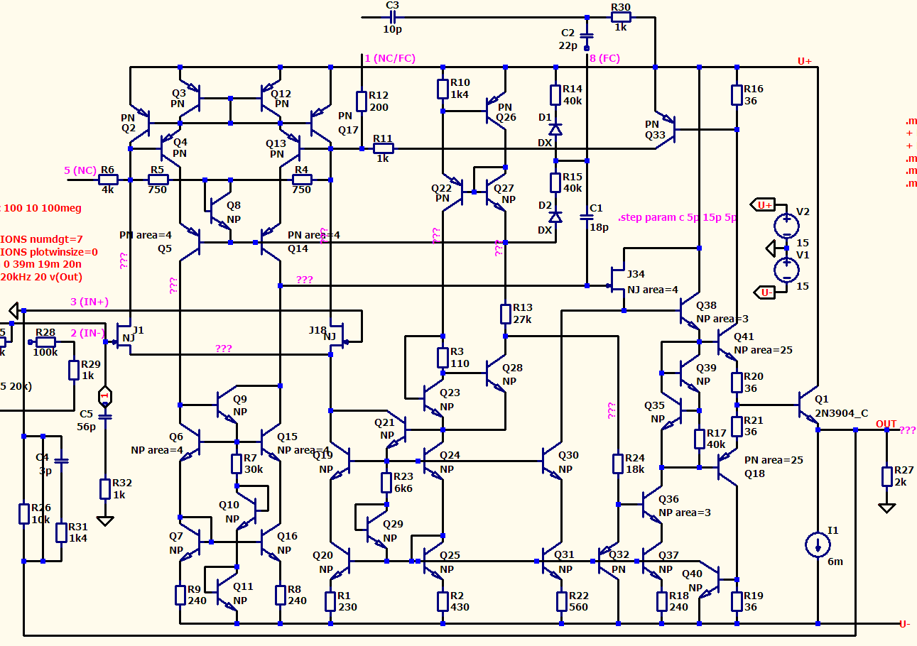

Посмотреть вложение 181016Посмотреть вложение 181017
Если мне память не изменяет, соотношение площадей коллекторов у двухколлекторных Q3 и Q4 было 1:4, а у Вас из-за замены на токовое зеркало 1:1, или я чего-то не заметил?
Может быть. Такие схемы рассчитываются по напряжениям база-эмиттер, и стоит в исходной модели транзистора (по умолчанию) это напряжение немного изменить, как всё поплывёт. ОУ советский, кремний советский, модели транзисторов американские, в базовом транзисторе вполне могло оказаться несовпадение Убэ в пару десятков милливольт, а это сразу даст отклонение тока в 10 раз.
Так или иначе, обе модели ОУ оказались пригодны к точным расчётам коррекции ОУ в составе сложных усилителей, и коррекция встаёт на плату ровно из модели.
ХЗ. Это мог бы точно сказать только Пабло.
Он мог бы.
Кстати, у нас существовал улучшенный 153УД2 - 153УД6, ака LM301A, у меня даже есть пара штук, делал в середине 80-х на них темброблок по схемотехнике Баксандала.
Может, по техпроцессу улучшенный, схемотехнически - тот же самый.

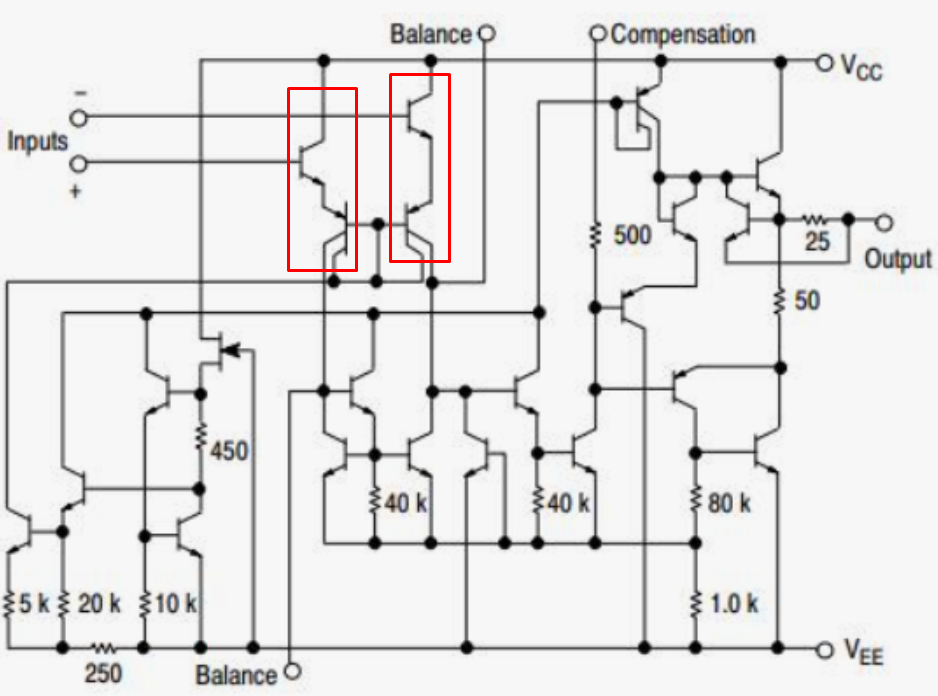

Выделены 4 транзистора входного дифкскада. Видно, как током левых и правых пар управляют с помощью зеркал.

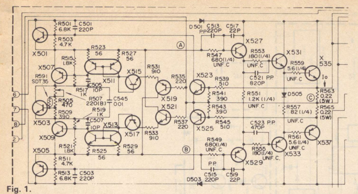

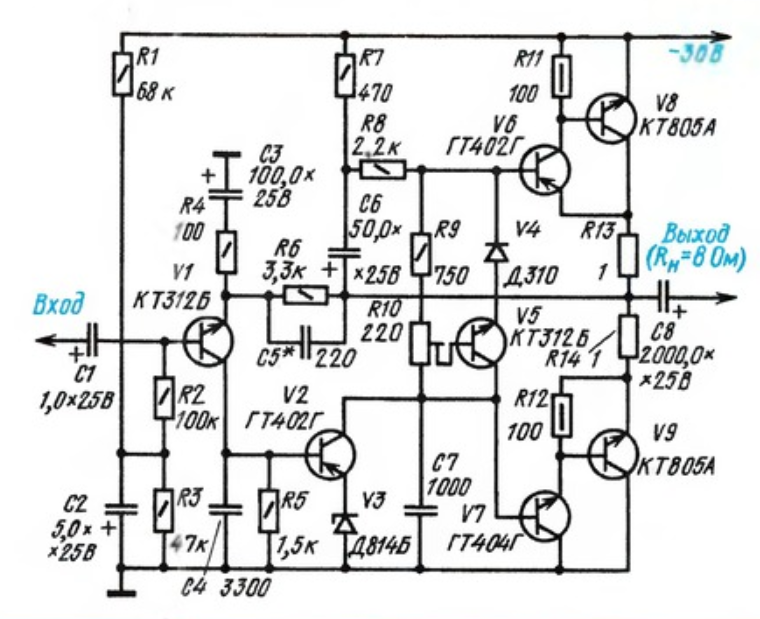

Добрался я до этой схемы. К сожалению, никакие умения в коррекции реанимировать её не позволят от слова никак. Хинты в том, что усиление есть соотношение импеданса коллекторной нагрузки и сопротивления эмиттера. Если сопротивление кремниевых и германиевых эмиттеров принять равным, то уж низкое сопротивление коллекторов германиевых транзисторов и их большая Скб дают настолько мизерные Ку каскадов и глубины общей ООС, что или обнять и плакать, или с почётом сложить в коробку и задвинуть.
Я, как сентиментальный чел, остановился на втором. Может, думаю, хоть где-то в автоматику всуну. Но и в автоматику германий мало пригоден, так как он ещё и текуч по Икбо. Неохота, всё же, чтобы автоматика подвела. Так что германий у меня на пенсии.

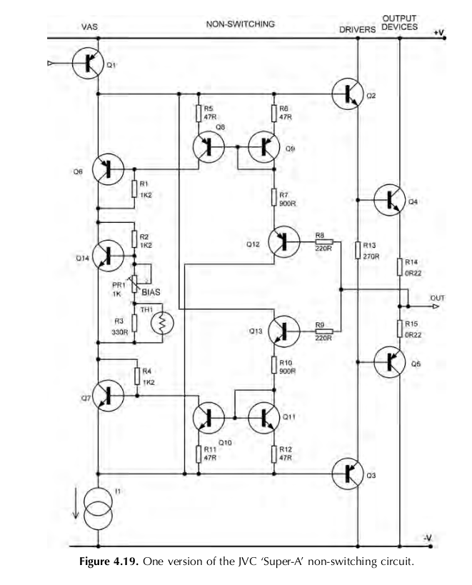

А вообще, их, в предыдущих АИКСах, делали даже на
дискретах:
Смотри платы дискретных вариантов в теме Могильного про Натали.

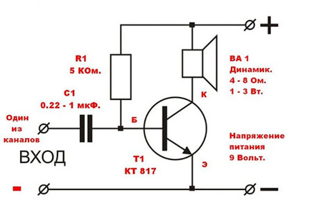

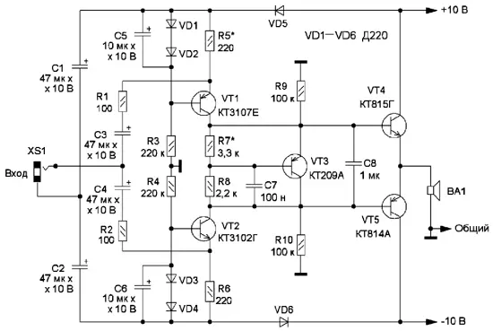

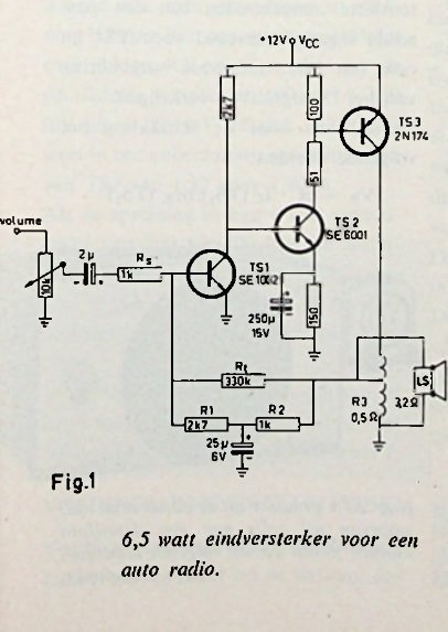

Вот как раз то, что мама прописала для школьников. 12 в акб и никого не поубивает. Пусть развлекаються
    36.9 KB · Просмотры: 44
Только вот дросселёк что на схеме сам будет с пол аккумулятора и по габаритам и по весу.

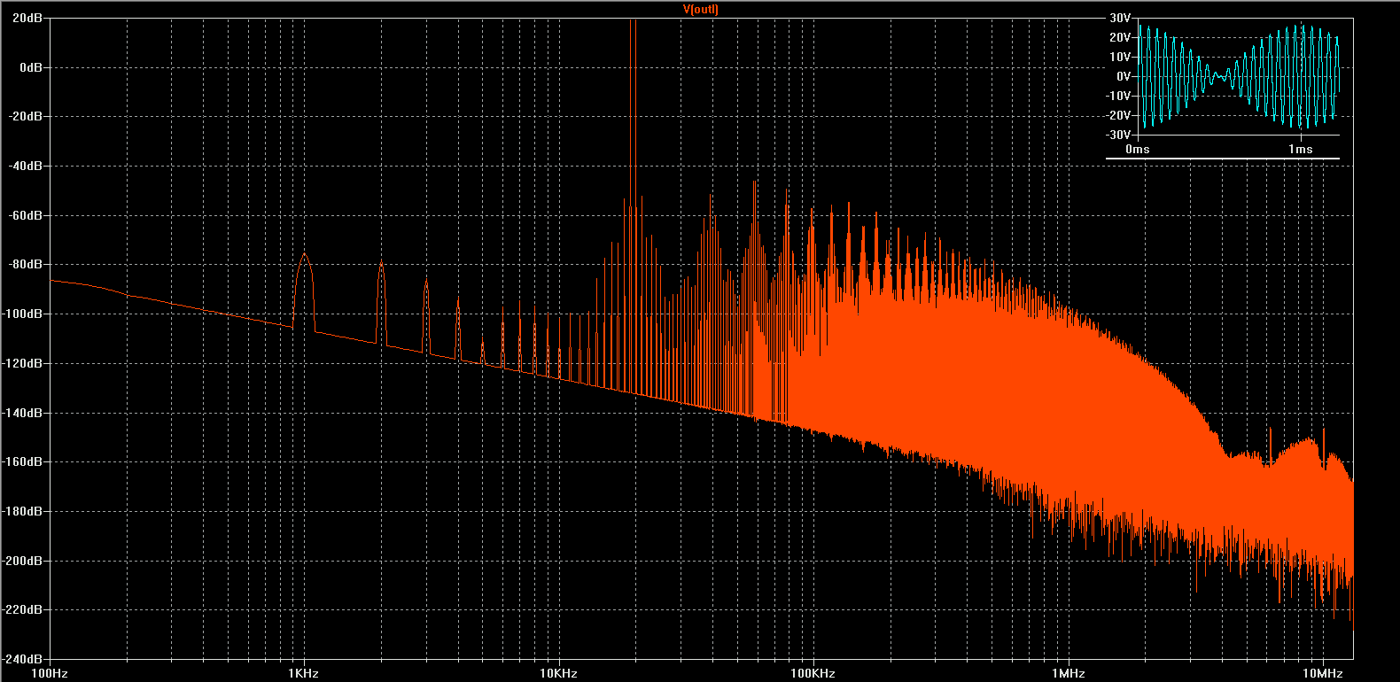

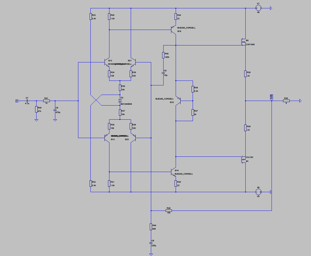

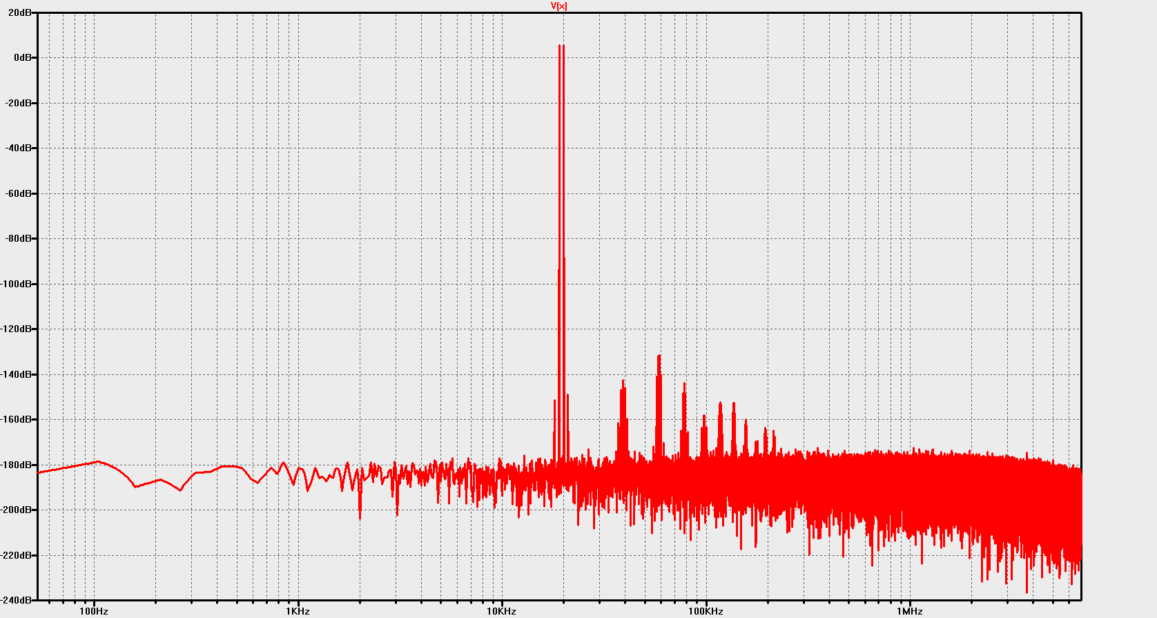

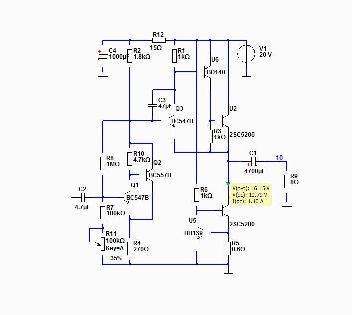

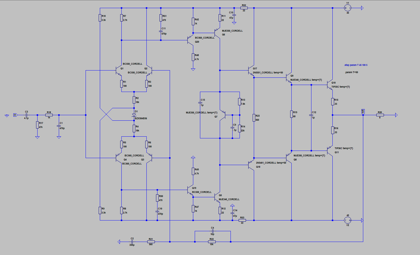

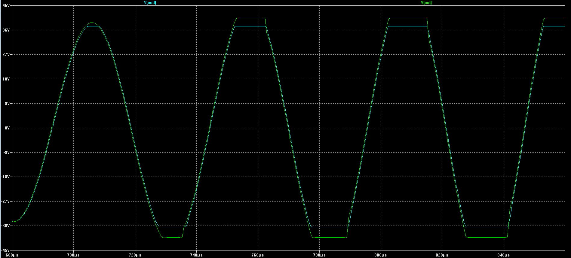

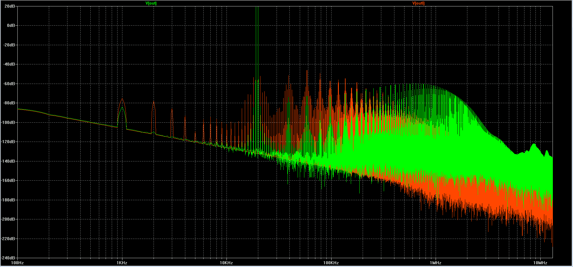

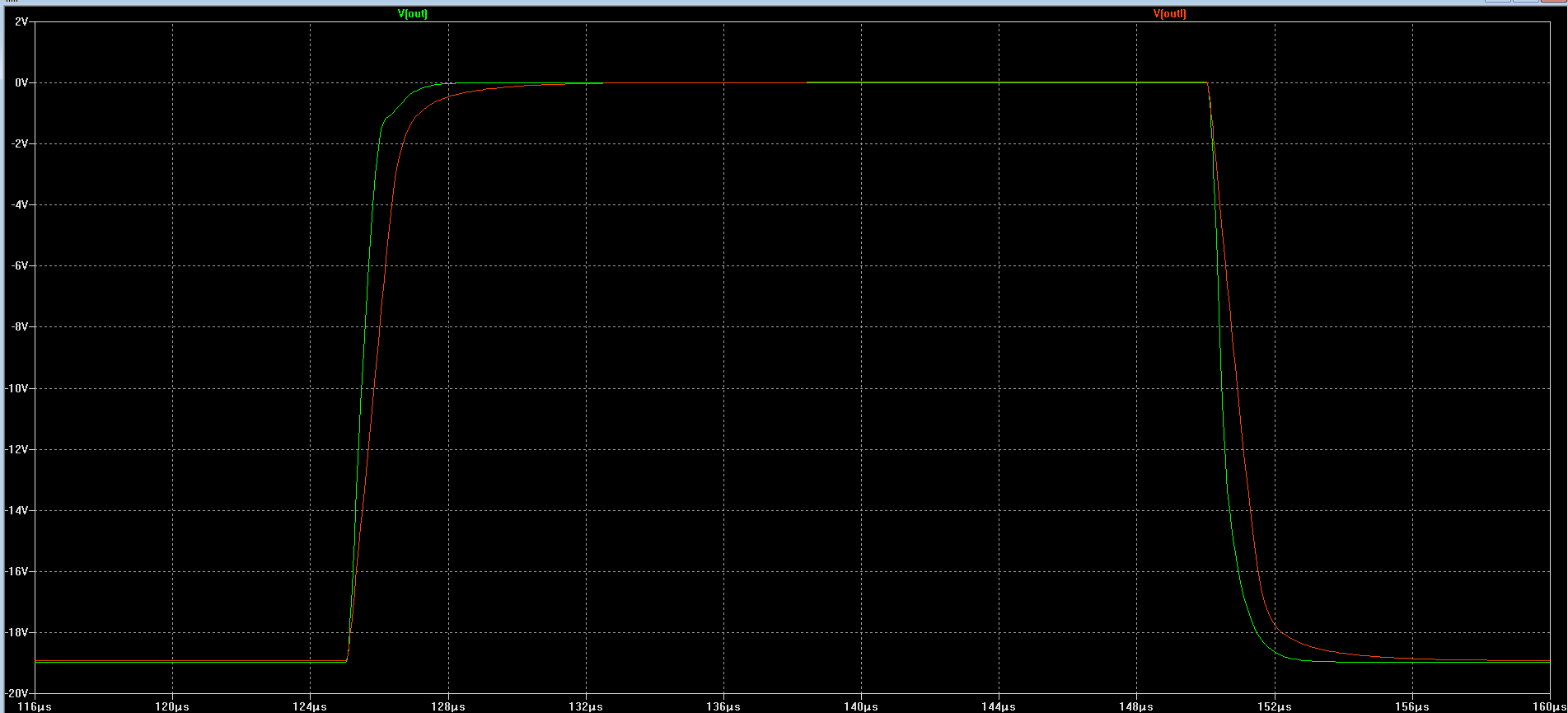

Товарищ попросил схему для школьников, а не для идиотов. Поэтому... Промоделировал я схему с первой страницы с литералами.. Что тут скажешь? Звучок конечно будет грязный.
Посмотреть вложение 181005Посмотреть вложение 181006
+-45 вольт питания ток покоя ажно 300мА. Наглядно видно что латералы на эту схему тратить не стоит.
Причём биполярная тройка работает не лучше.
И дело вовсе не в коррекции. А в том что в схеме кой чего не хватает:
В итоге сложность не особо возросла, зато искажения упали до более менее приемлемого уровня:
Посмотреть вложение 181008красным латеральная базовая, зелёным- БТ после апгрейда.
максимальный размах и скорость нарастания тоже подросли.
Посмотреть вложение 181011Посмотреть вложение 181013

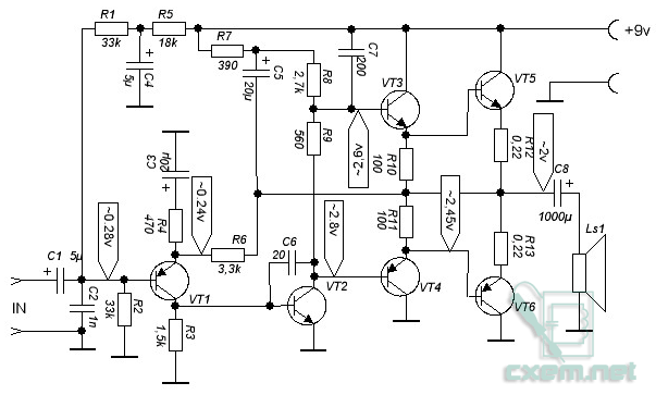

Я пока одного не пойму. У автора получается, что ток через стабилитрон 2 ПИКОампера с копейками, а напряжение на нем около 3 вольт. Отсюда становится непонятно, нафига он там такой красавец на 36 вольт нужен...
При этом токи транзисторов больше 5мА, что как бы дофигища. Думается, коллекторные резисторы можно увеличить раз в несколько, нафига такие токи?
Апдейт. Сам дурак слепошарый Вместо 18к вбил к18, отсюда и вшивость.
Вот кстати об этом хотел сказать, у стаба 36 вольт на корпусе рассеивается 250мВт, вообще многовато, надёжнее взять два по 18 вольт полуваттных последовательно.
По паспорту Total power dissipation: ≤ 300 mW , вроде укладываемся.
Греться будет скорее всего сильно. У меня например в усилках вечно получается что у 2n5551/5401 максимальная мощность рассеяния 600мВт, но уже при 250 они греются так что палец можно обжечь.

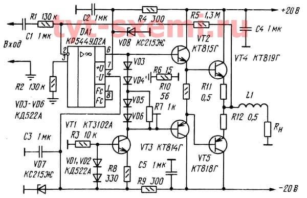

Я думаю имеет смысл с ОУ на входе сделать нечто простое с коррекцией первым порядком. Пусть это будет 544Уд2, так даже веселее. Это будет первый этап заманухи. Послушают, получат первые впечатления, пояснить как работает и как расчет вести в первом приближении. И когда им покажется, что они вроде бы разобрались - показать как сделать коррекцию сложнее и объяснить в чем выигрыш. И тут можно сравнить, если собрать для примера два экземпляра. А дальше дать им пойти дальше и прикрутить дискретный УН в качестве первой части УМ - тоже шажок, тоже опыт и процесс. Но поскольку это все реализовывать Юрию, то ему и решать.
Я планирую допилить схему из стартового поста. Никакого предубеждения к ОУ у меня нет, но не хочется "портить стиль" подрастающему поколению. Все-таки ОУ - достаточно специфическая вещь, применять которую надо тогда, когда очень хорошо понимаешь, зачем он нужен именно здесь. Вот как у Брагина. А то потом не отучишь, и будут пихать ОУ всюду, не особо заморачиваясь с рассчетом режимов по ПТ, например.
Я, конечно, могу и ошибаться, но почему-то мне кажется, что многие с таким мнением согласятся. То есть хочется, чтобы молодежь научилась понимать, когда ОУ действительно необходим, и, главное, какой именно. Не зря же их такое множество.
Так ОУ это та же почти рассыпуха, просто конвейерная и в основном тщательно откалиброванная-отбракованная заводом.

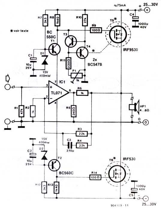

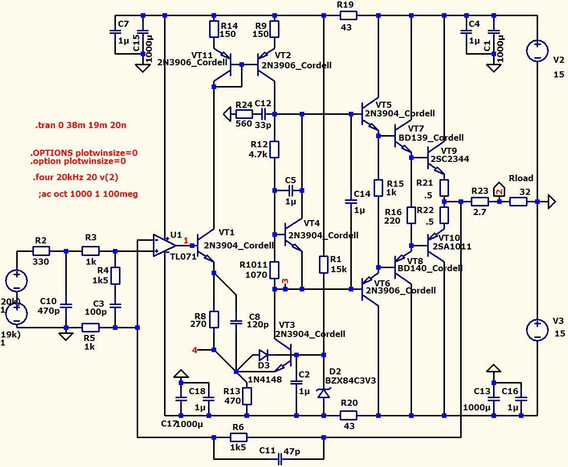

Меня тут попросили помочь одноклассникам моего сына собрать в школьном кружке усилок попроще. Дело, я считаю, хорошее, чем курить по чердакам, пусть лучше паяют.
Думаю отталкиваться от этой схемы:
Компоненты у меня все есть, схема относительно несложная. Но коррекция сделана через анус. Мне кажется, из этой схемы можно выжать больше, чем удалось автору. Особенно интересно мнение СМЕРШа.

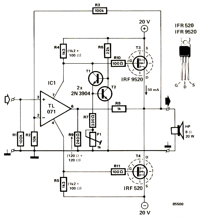

Здравствуйте . Попроще - параллельный усилитель Агеева на одном оу и 4 транзисторах. Работает с полпинка.
Чуть сложнее - квод 405 Решетникова из Радио за 79 г.
