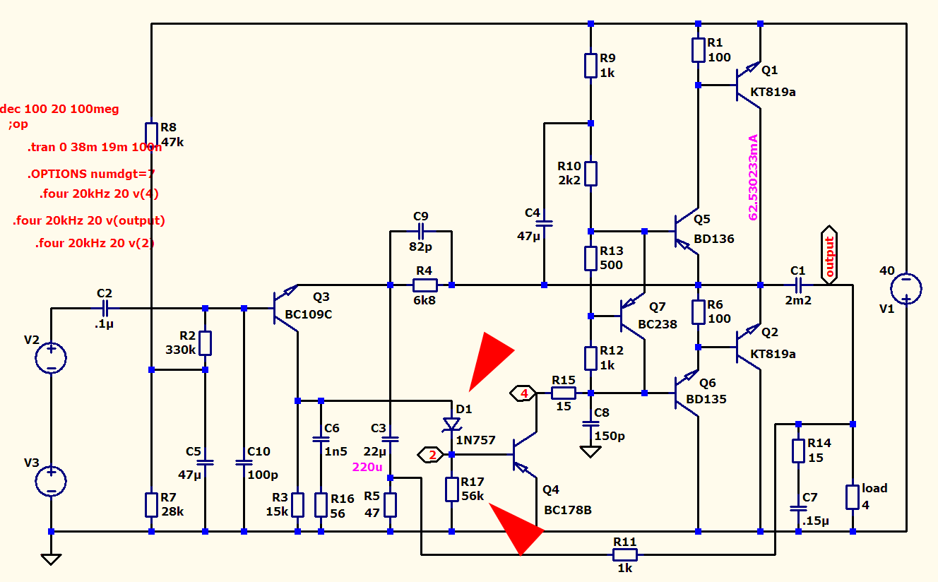

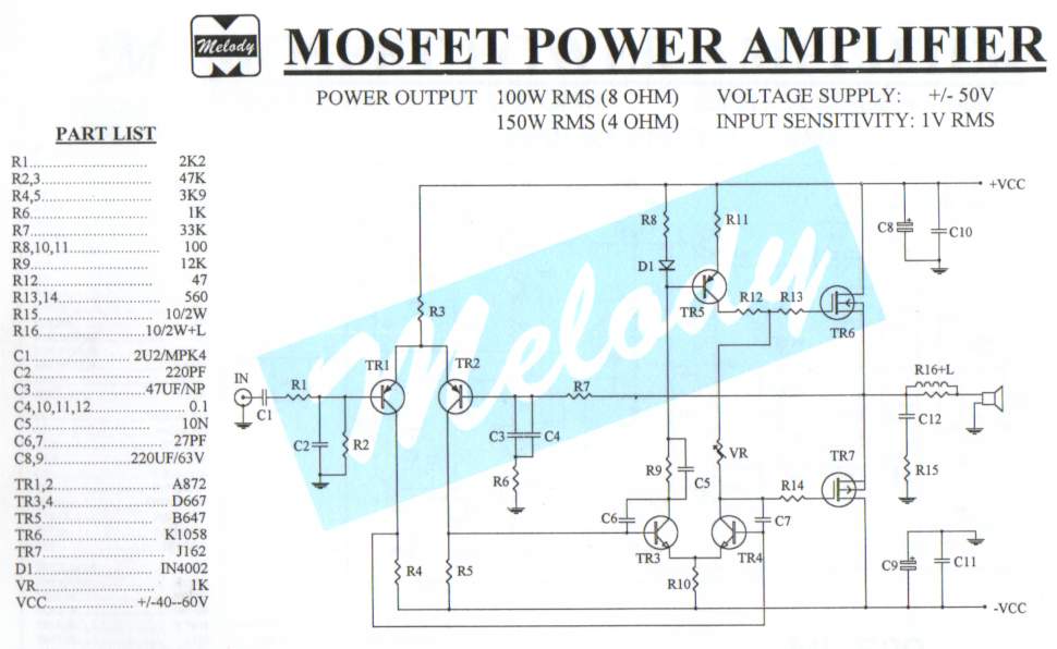

Меня тут попросили помочь одноклассникам моего сына собрать в школьном кружке усилок попроще. Дело, я считаю, хорошее, чем курить по чердакам, пусть лучше паяют.

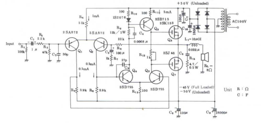

Думаю отталкиваться от этой схемы:
Компоненты у меня все есть, схема относительно несложная. Но коррекция сделана через анус. Мне кажется, из этой схемы можно выжать больше, чем удалось автору. Особенно интересно мнение СМЕРШа.
Была эта схема с номиналами, по почерку -от Рода Эллиота. Смакетил - все суперски получилось, симметрия, скорость, полоса, устойчиво работало. Похожа на эту схему была от некой Ребекки, но там косяк, ток покоя менялся с питанием. тогда как у Эллиотта он держится как вкопанный. Латералы в этой схеме необходимое условие. Без них схема будет сильно другая.
Прочел рецензию Джона Линсли Худа на эту схему, в конце сказано: с Хитачами 1058 и 162 -экселент результс. Что воистину так.
Ланзар на биполярах вел себя шибко иначе. Шеф дал эту схему в 1981 году, пробовал повторить, на тех знаниях и тех деталях, ничего не получилось, генерило зверски.

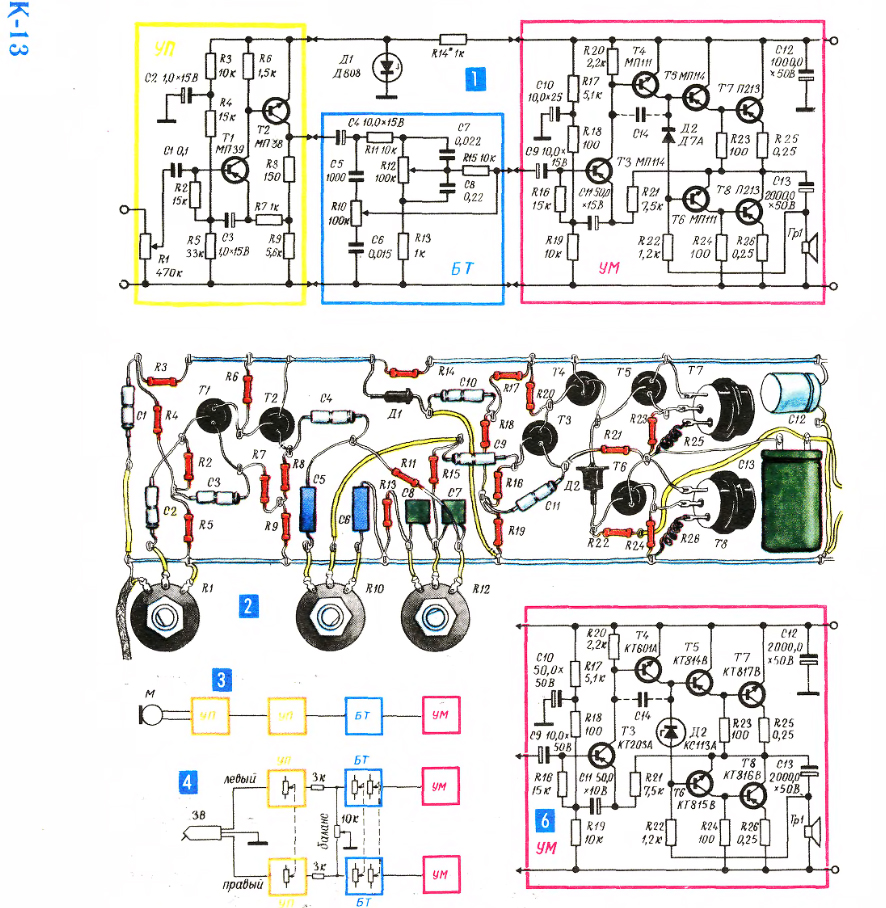

Древние помнят:
такое лучше не делать;)
*) на сборочной картинке два таки палладиевых КМ-кондёра. Были времена...
В схемках генераторов НЧ с Радива КМ -5 и 6- х лепили уйму ,годов эдак до 94-96-х.

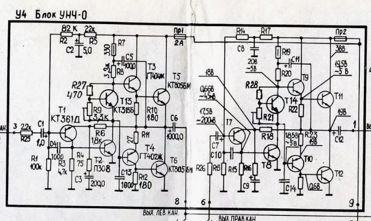

А так "Юниор" \Бать и Середа на чём угодно. Или Шушурин 1978)

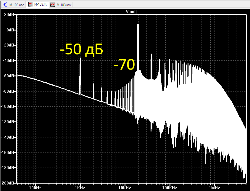

Схема УНЧ от Мелодии 103 самое то для повторения молодыми юнушами.
А в плане " ностальгии по винтажу на германии" есть это, лично спаянное и работавшее не один год. https://archive.radio.ru/web/1970/02/069/
Даже в самой лучшей, кремниевой, комплектации:
С 20 мА тока покоя ВК:
Не лучше 0,3% ИМД.
С халялем ГТ402/404 в предвыходе искажения на 3...4 дБ больше.
Частотка на 20 Гц завалена на 7 дБ.
Усилитель сравнительно хуже даже Кёрлинга. У того критически важное Сх выходного конденсатора охвачено ООС, что сразу даёт лучший звук на НЧ-СЧ:

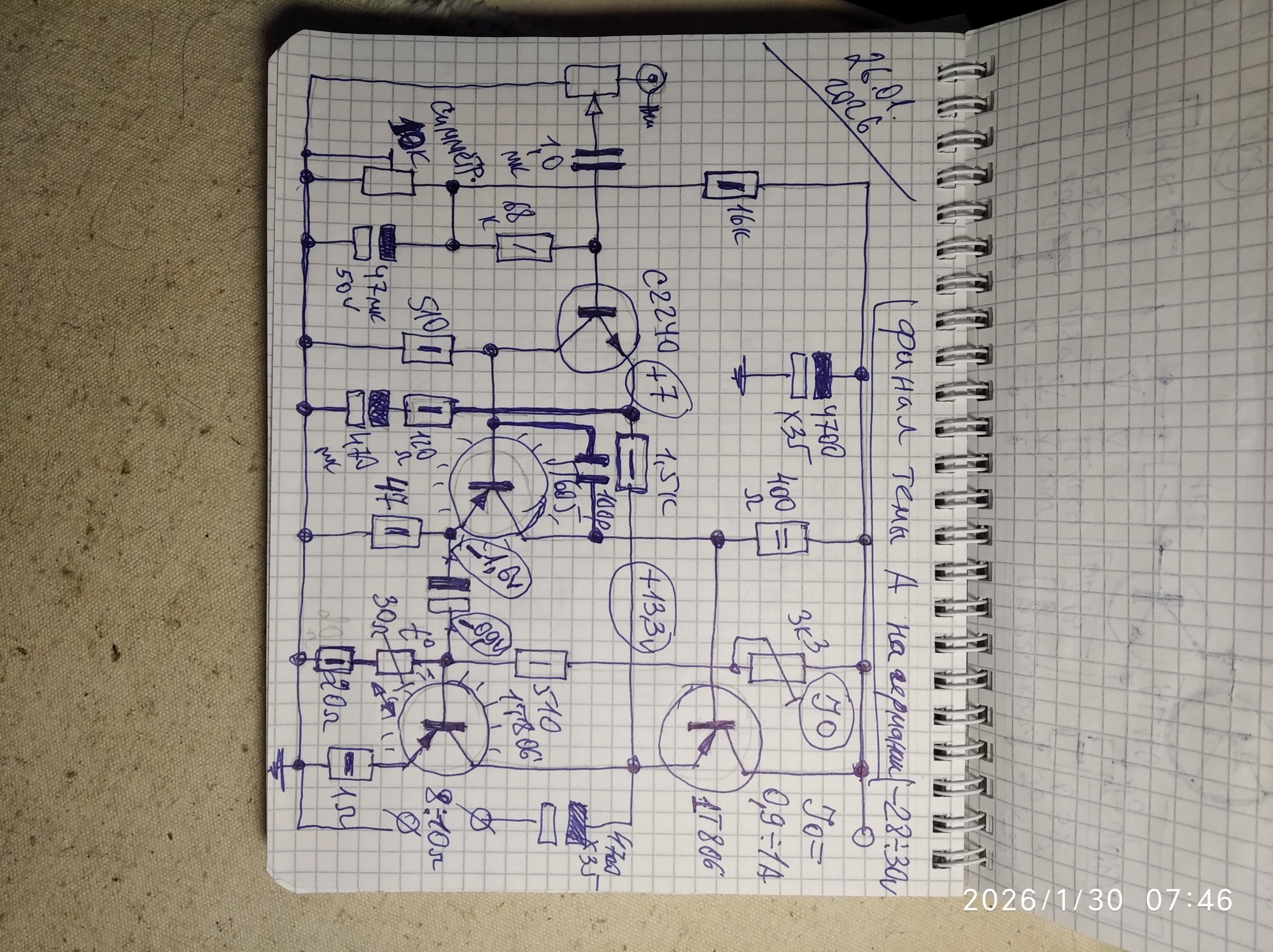

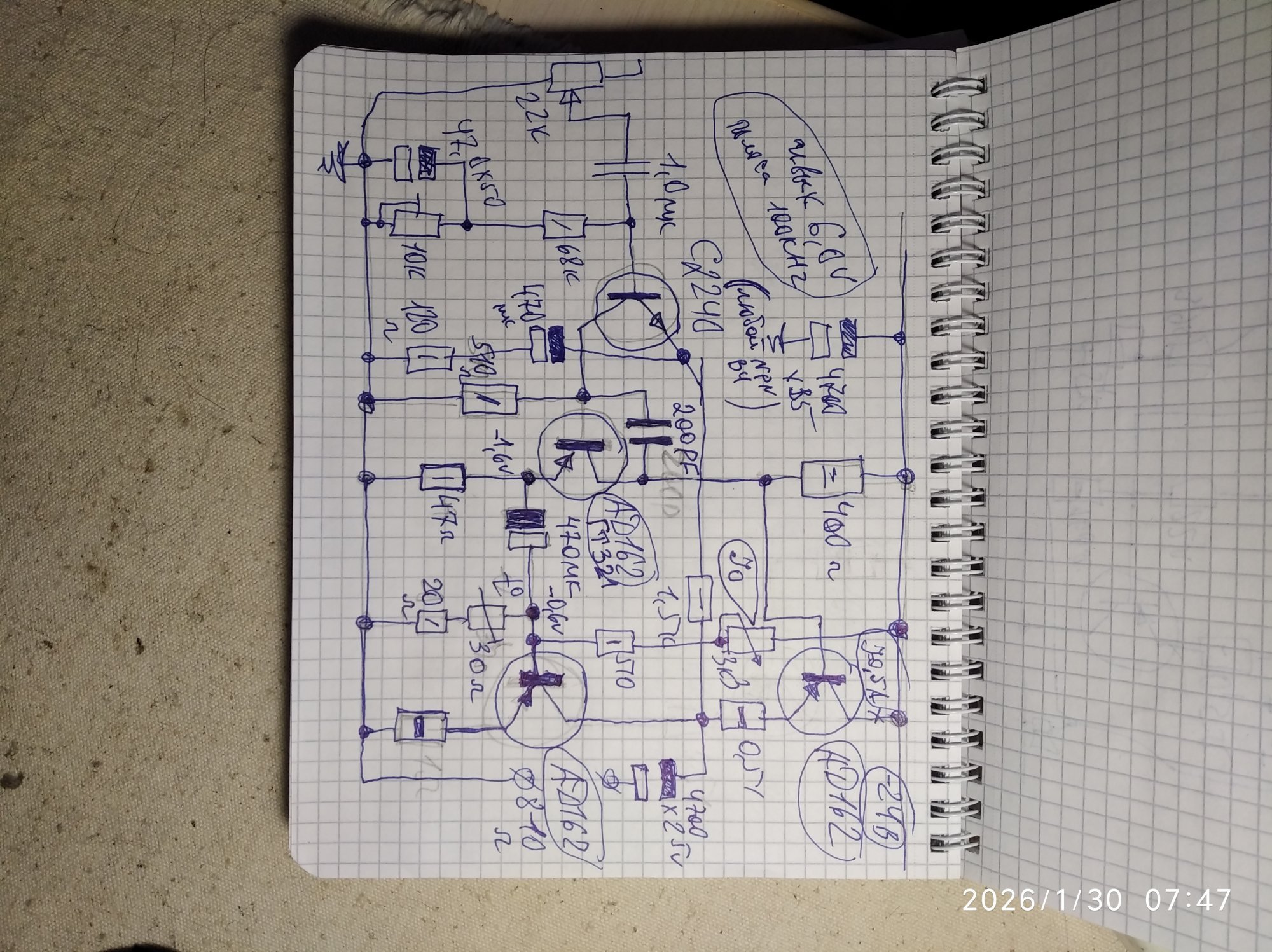

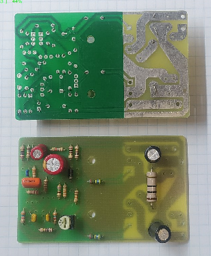

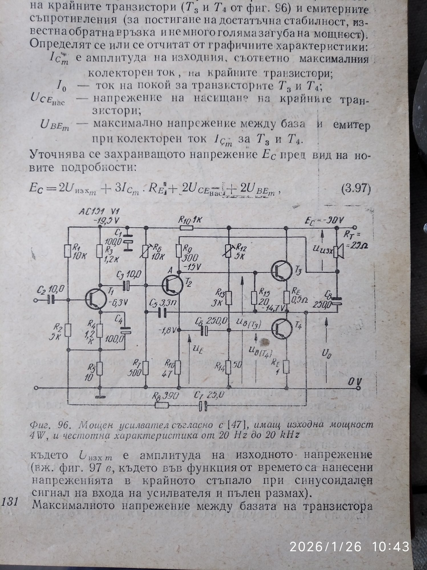

вот рабочая схема от Siemens. Стабильное поведение с нагревом обеспечил уход от гальванической связи нижнего выходного транзистора с эмиттером драйвера. До этого схемы Ашников на германии - сплошной мрачный кошмар .
    572.8 KB · Просмотры: 109
    552.1 KB · Просмотры: 108
    503.2 KB · Просмотры: 105

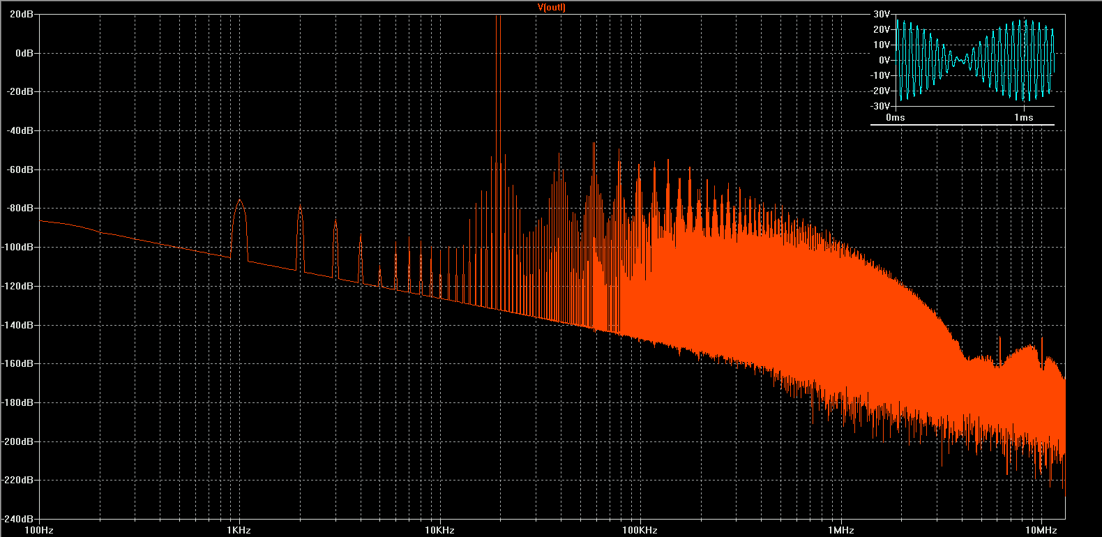

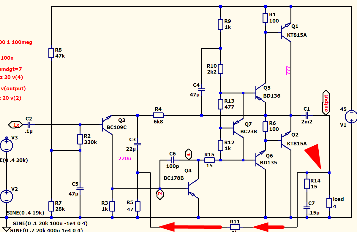

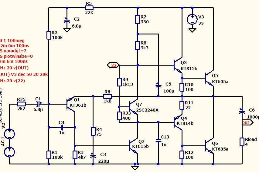

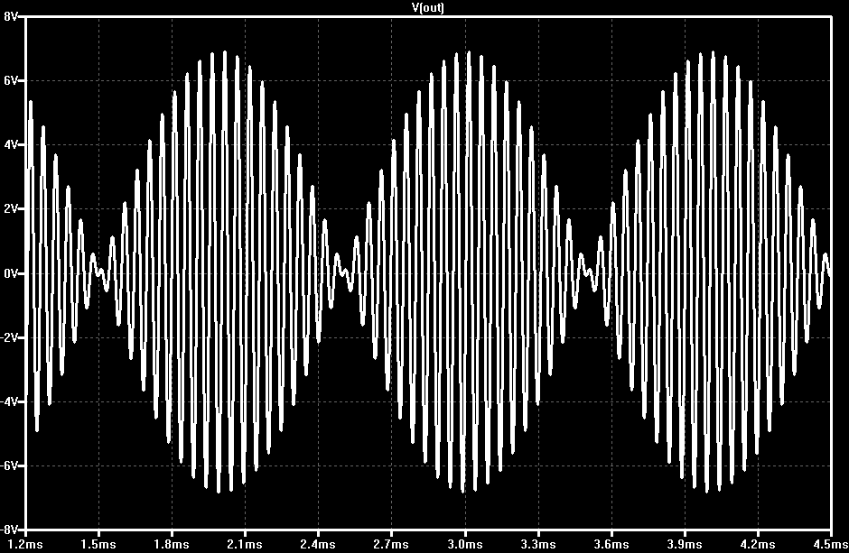

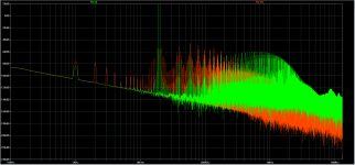

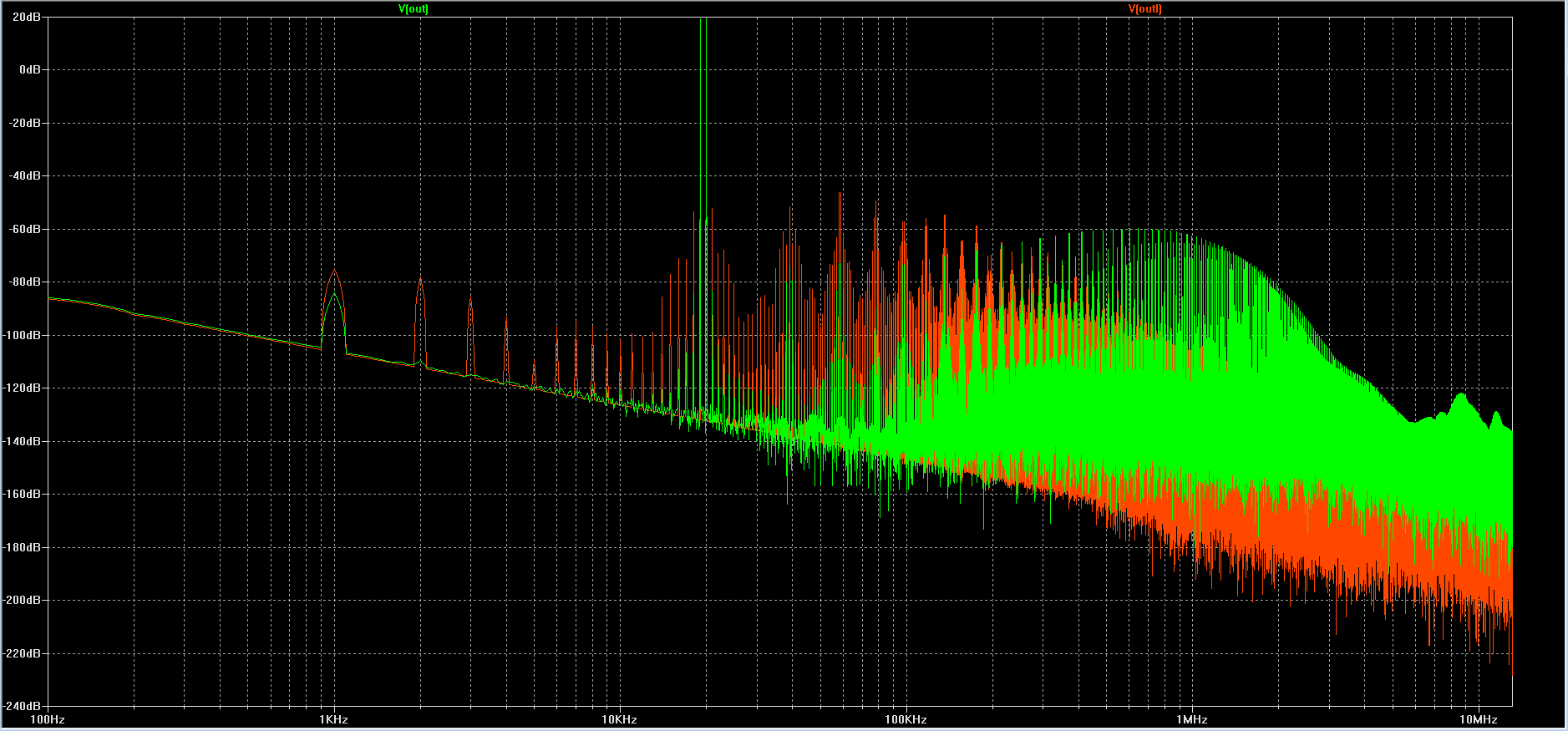

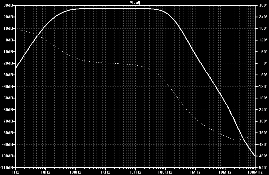

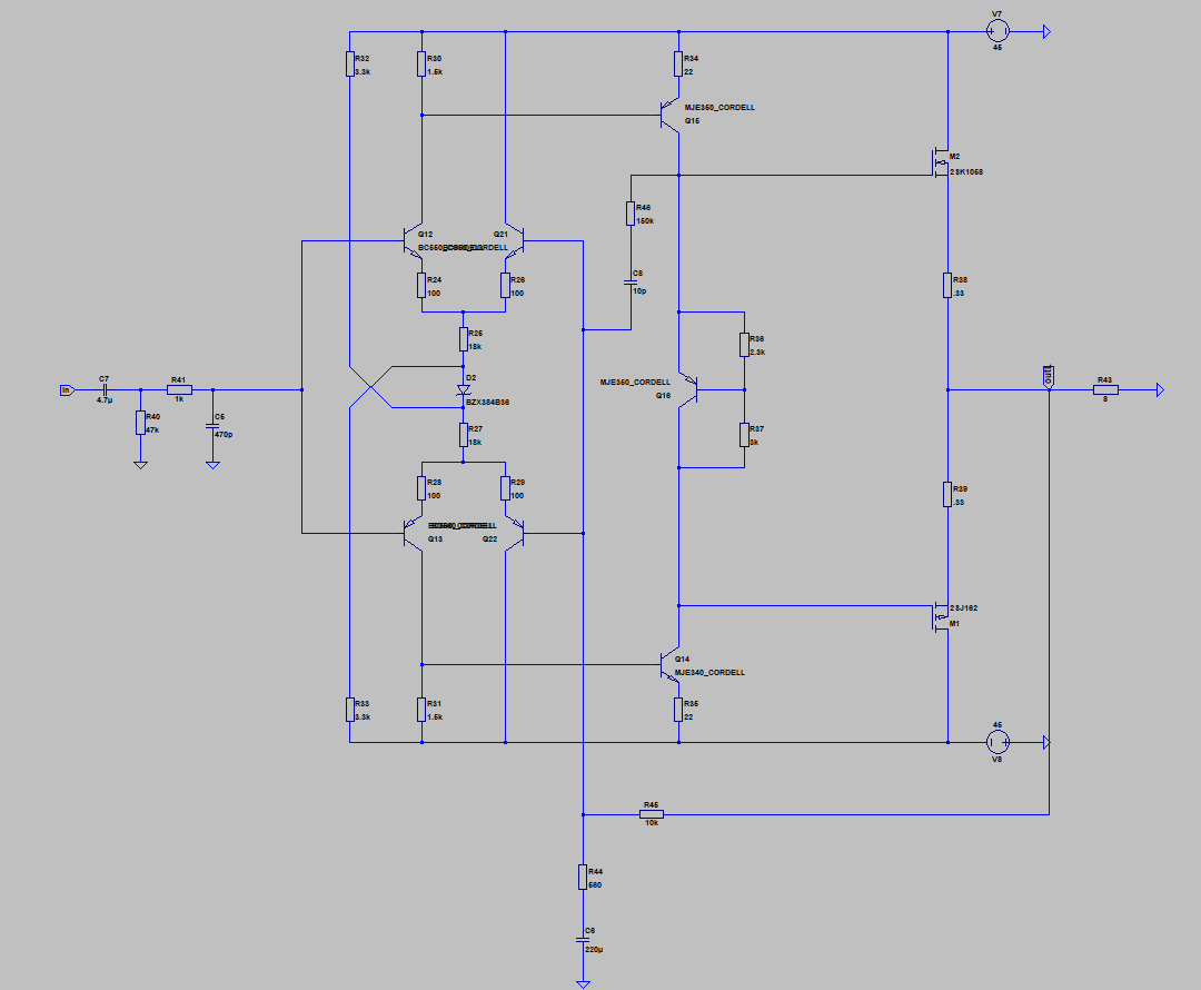

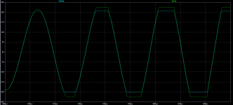

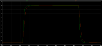

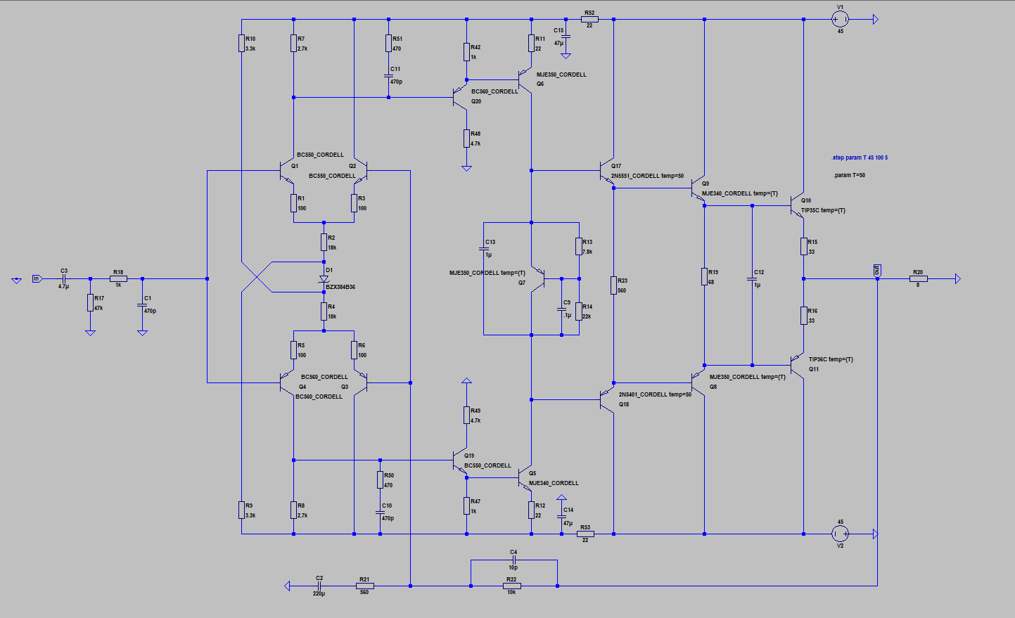

Товарищ попросил схему для школьников, а не для идиотов. Поэтому... Промоделировал я схему с первой страницы с литералами.. Что тут скажешь? Звучок конечно будет грязный.
+-45 вольт питания ток покоя ажно 300мА. Наглядно видно что латералы на эту схему тратить не стоит.
Причём биполярная тройка работает не лучше.
И дело вовсе не в коррекции. А в том что в схеме кой чего не хватает:

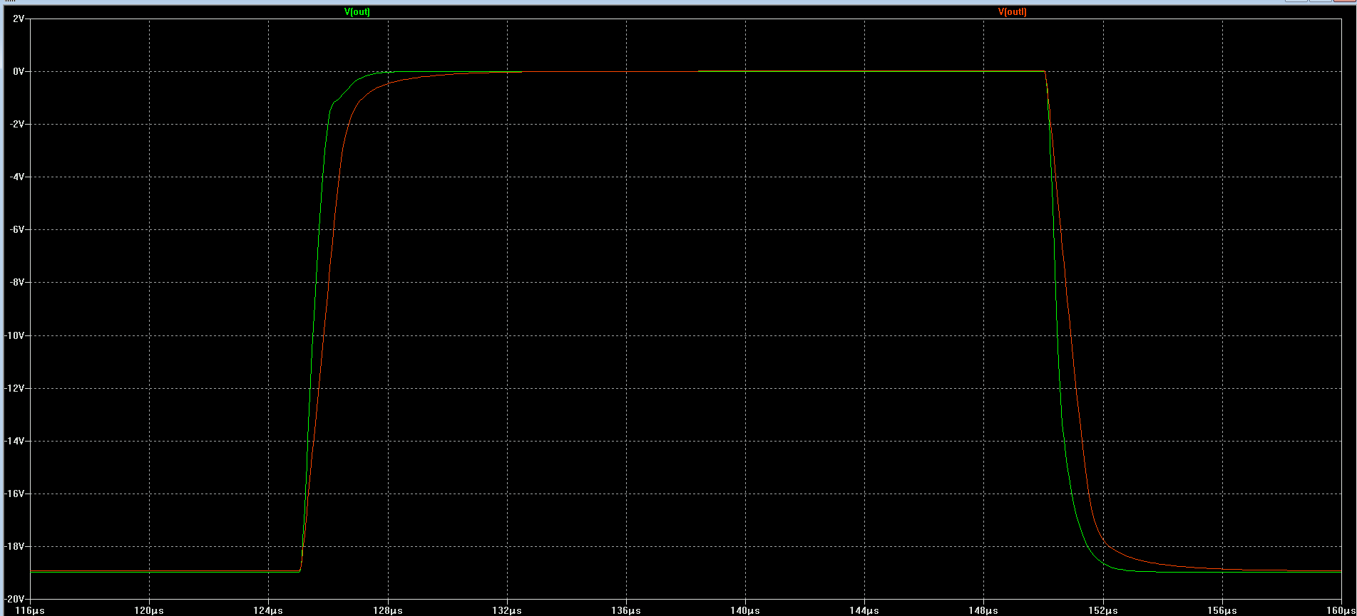

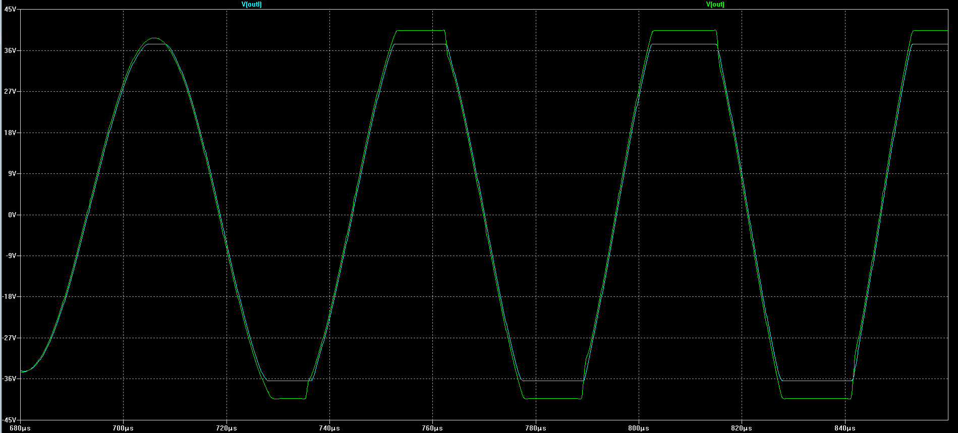

В итоге сложность не особо возросла, зато искажения упали до более менее приемлемого уровня:
1776022466684.pngкрасным латеральная базовая, зелёным- БТ после апгрейда.
максимальный размах и скорость нарастания тоже подросли.
