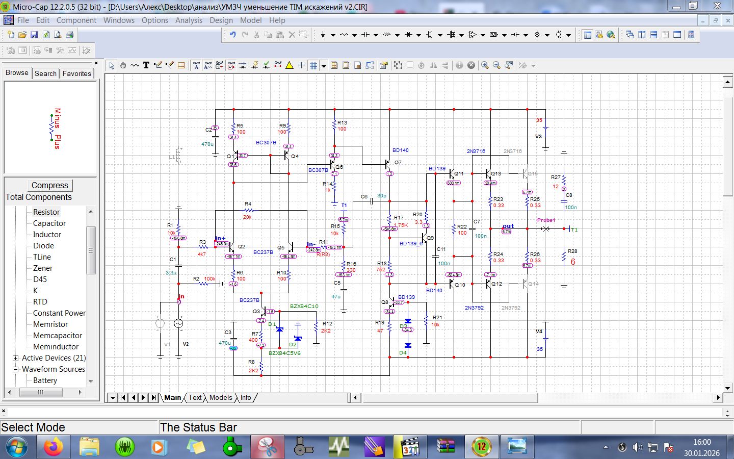

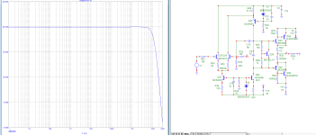

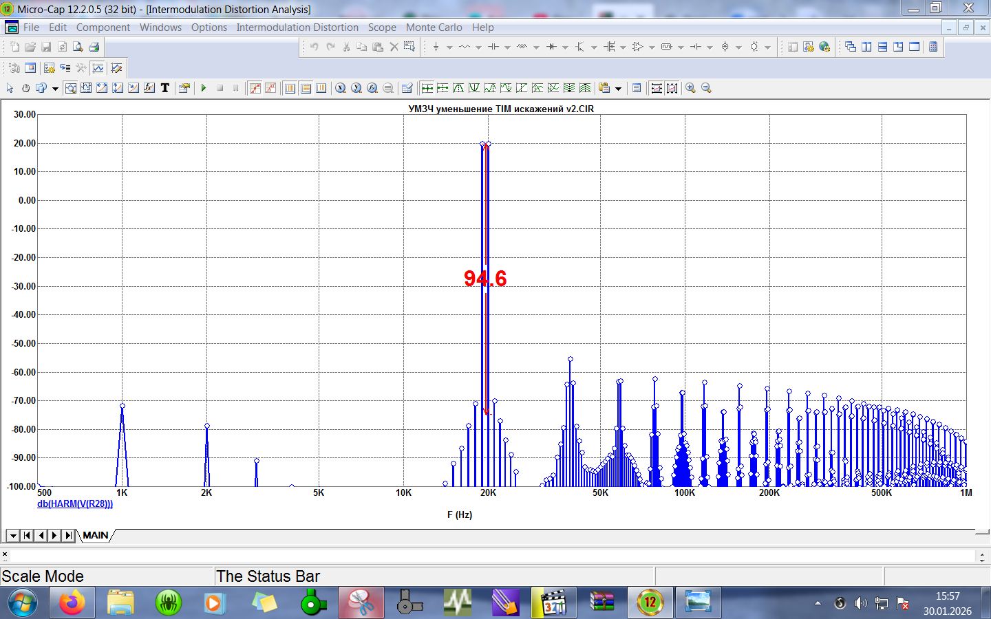

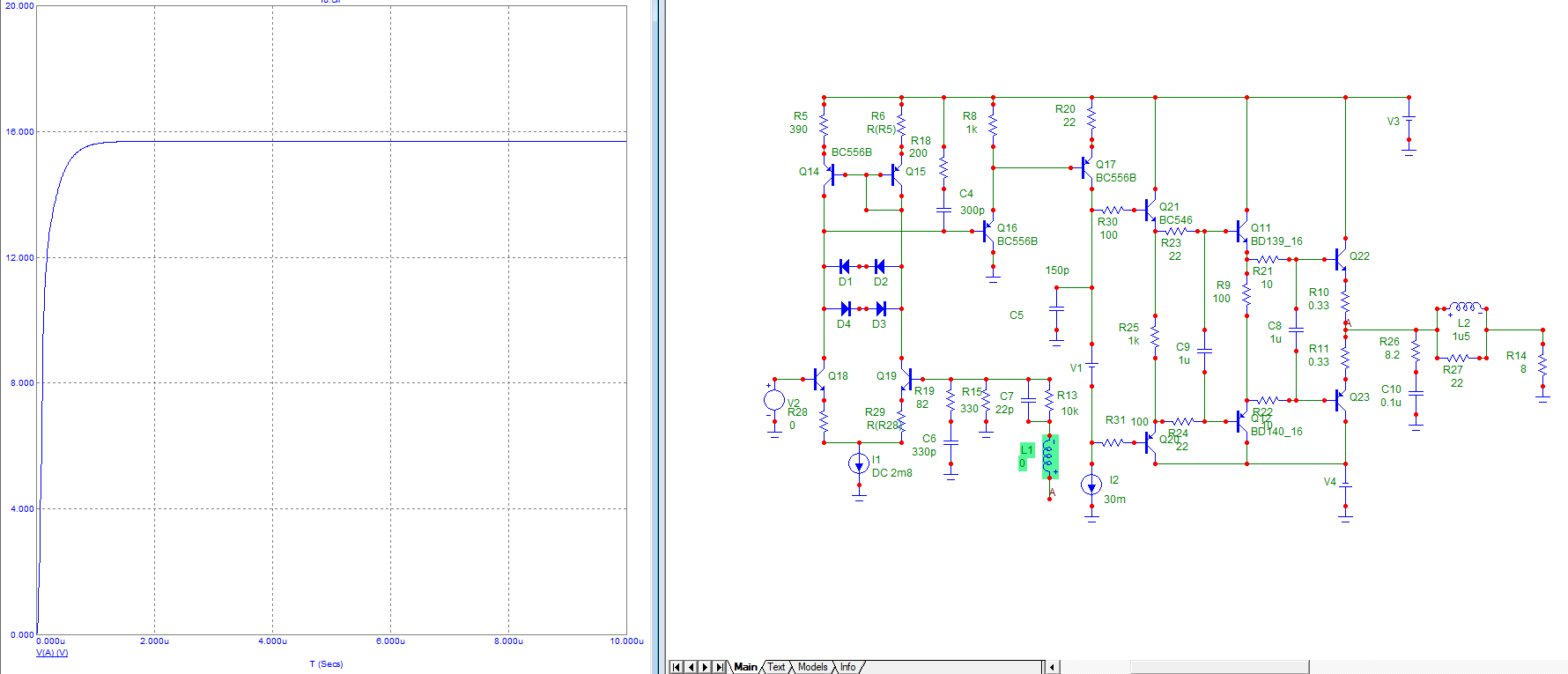

С4 между базами плохо действует,искажая,а вот резистор на кило так 20к ,как для установки нуля хорош ,я там скинул что у себя на мерил и изменил,а выжить больше не получится.
С коррекцией по Миллеру импульс диффенциального напряжения, по моему просто чудовищен.
Если так уж хочется однополюсности, лучше применить коррекцию по Черри или инклюзивную, как её Сэлф назвал. Конденсатор в базу Q6 с выхода УМ. В базу Q6 при этом можно поставить резистор, но делают и без него. Можно также попробовать сделать её двухполюсной: Т-образной цепью CRC.
Коллектор Q6 я бы не соединял с выходом УН, а R13 соединил бы с эмиттером Q7 а не с шиной питания, ИМХО.

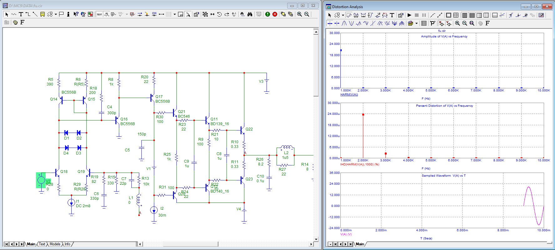

Вот такие результаты.
    223.3 KB · Просмотры: 69
    267.4 KB · Просмотры: 88
    285.1 KB · Просмотры: 103

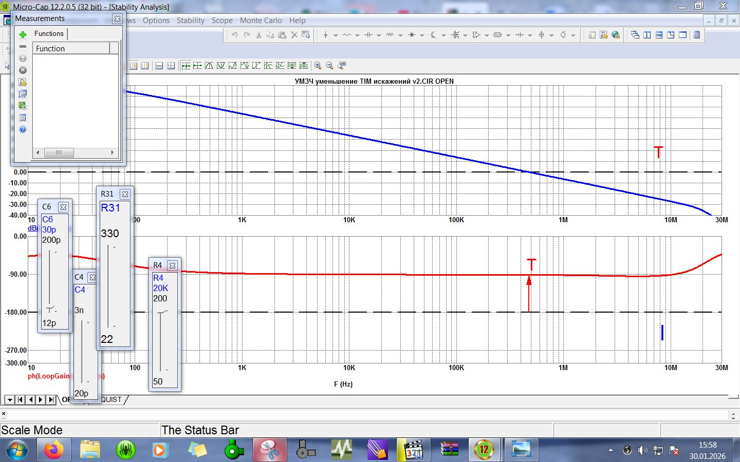

На частоте 1 кгц ? Это не серьёзно ! На 20 кгц будет примерно в 20 раз хуже
Именно там и нужно смотреть разницу между однополюсной и двухполюсной, а лучше на 19+20, как всегда.
Нормально там качество, даже без выброса. Выброс формируется при двухполюсной ООСной коррекции во втором каскаде. При трехполюсной переходной процесс апериодический без выброса и тем более колебательного процесса.

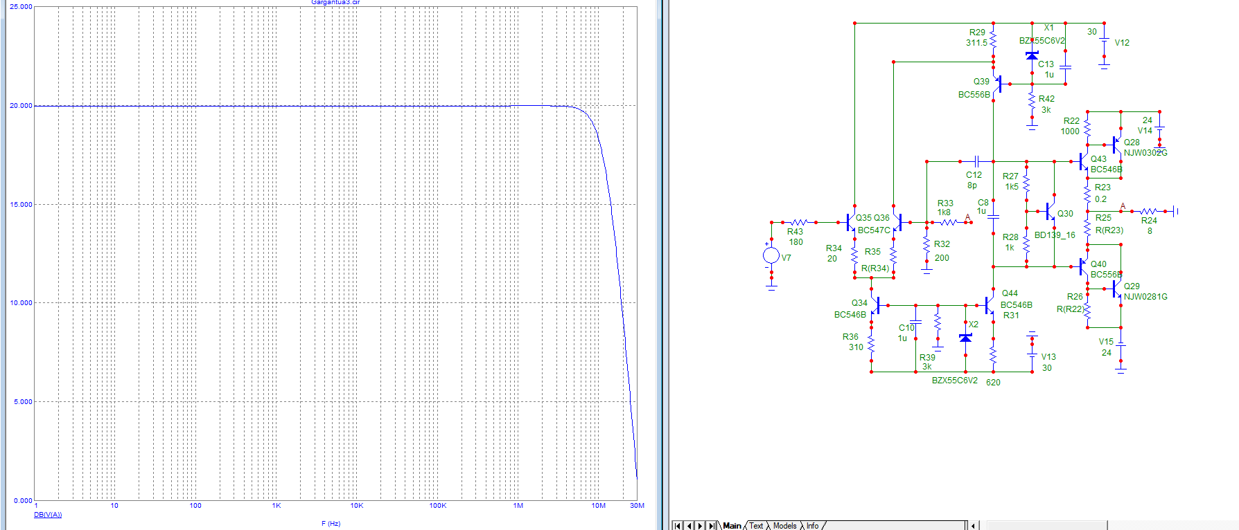

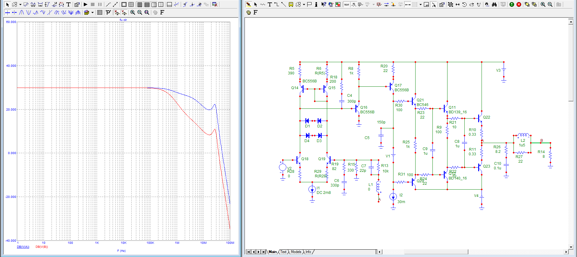

ОК. Я же не идиот, чтобы с пеной у рта спорить, не имея аргументов. Накидал по-быстрому вашу схему. Пришлось немного допилить коррекцию, чтобы заработало. Да, глубина ООС на 20кГц где-то около 92дБ. Да, выброса на ПХ нет. И с искажениями всё нормально. Но, глядя на результирующую АЧХ с замкнутой ООС, скажу - не, ребята, нам такой хоккей не нужен. На последней картинке - для сравнения.

LTSpice такие зубья у не показывает, а ему я склонен доверять более чем микрокапу.
Ваше решение за вами. Коррекция это набор компромиссов. Меня более устраивает вариант с максимальным петлевым в рабочей полосе. Разница в поведении модели в области ВЧ может быть связано с несоответсвием моделей транзисторов у вас и у меня и несколько различающимися расчетными алгоритмами LTS и MC.
Соединил.
На красоту клипа прямо влияет сопротивление резисторов корр.цепочки R3R11.Чем меньше сопротивление тем лучше клип,но при этом увеличивается дифф.напряжение.
Переключил на инклюзив,подкорректирую выложу.
Соединил.
Чем кривее клип - тем больше усиление. Отсюда и меньше диф.напряжение.

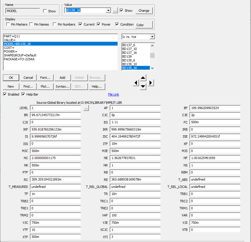

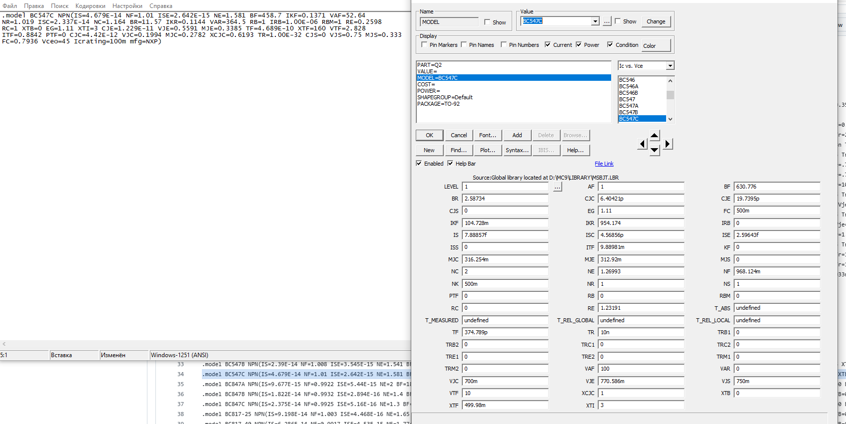

Я думаю, что симулятор считает честно, а дело в моделях. У меня такие
АЧХ вопрос второстепенный, свыше 20 кГц - у нас мало кто сможет что-то воспроизвести, а тем более услышать. Бэтман сможет, но это не точно.

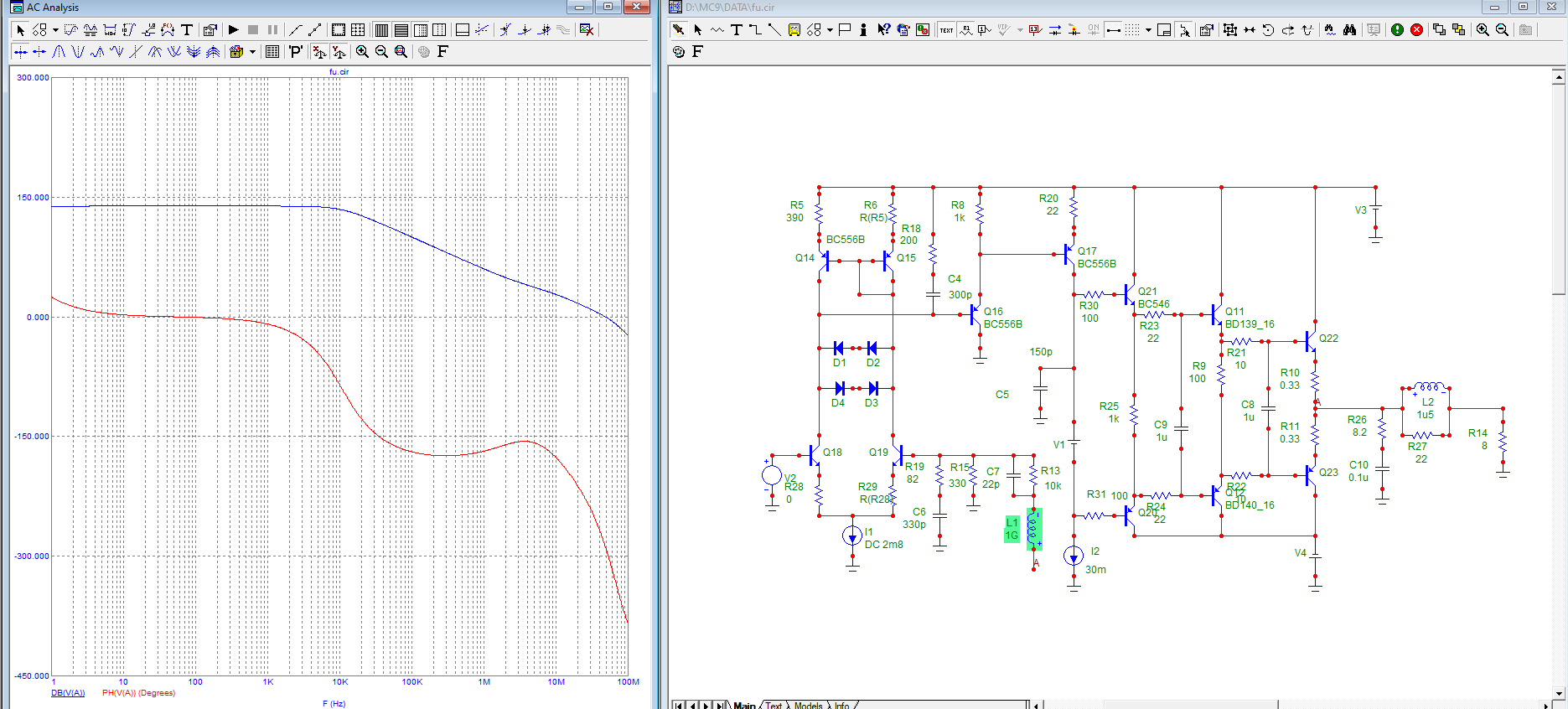

Что там с фазой на 20 кГц? Насколько отличается в градусах от 1 кГц, в одном и во втором случае?
Речь не о том, чтобы воспроизвести. Кривая АЧХ - симптом болезни. Вы своего сердца тоже не чувствуете, но кардиограмма может показать многое.
АЧХ - это путь , ФЧХ - это скорость прохождения этого пути.
Нам не всегда нужно добраться до Луны.
Но, нам важно до ближайшего городка добраться без снижения скорости.

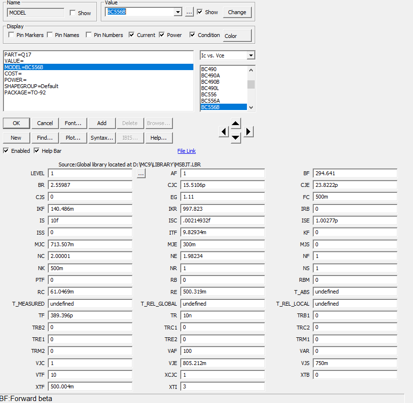

Модели отличаются, причём сильно. По-видимому, разные производители предоставляют разные данные. А что будет куплено - вообще неизвестно. Так что, для слишком сложных схем из 47 транзисторов, симулятор - очень условный помощник.
    74.8 KB · Просмотры: 46
Можно сопоставить с даташитами, хотя бы по емкостям. Ещё лучше с реальными в наличии.
Модели от Корделла принято считать хорошими.
тут на форуме уже упоминалось, что BD139/140 старые от Филипс и новые от СТМ - две большие разницы. И по линейности h21 и по граничной частоте разница колоссальна. Как будто разные транзисторы, только название одинаковое. Как моделировать, непонятно. Ну, есть у меня в наличии ВС556В. Чем я им проходную ёмкость измерю? Только h21. Мерял тестером. В вилку попадает.
Два транзистора берешь, соединяешь базами, между коллекторами измеряешь емкость и делишь на 2. Получится проходная емкость для Uce=0. То же самое можно проделать и для эмиттерного перехода.
BD139 140 от ON Semi Fairchild практически не отличаются от Phillips.
Ёмкость в единицы пФ чем мерять? Монтажные ёмкости больше. Тут я приводил картинку для двухполюсной коррекции с модификацией Баксандала и без неё. Добавление ёмкости 1 пФ изменяет график внутрипетлевого усиления до неузнаваемости. Да там между дорожками на плате ёмкость больше. И как верить симулятору после этого? Я давно говорю - ребята, не верьте глазам своим, когда очень сложные схемы моделируете, тем более, что с усилением выше 100дБ. Держите поправку на ветер. При таких усилениях даже сопротивление пайки значение имеет. Селф, кстати, в своей книге демонстрировал, как изменяются искажения усилителя, если точку снятия сигнала ООС сметить на пару сантиметров. Вы ведь в симуляторе ничего этого не учитываете? У вас все проводники и контакты с нулевым сопротивлением, и монтажных емкостей нет. И симулятор честно это обсчитывает.
У меня есть чем. Задумываюсь купить прибор с возможностью подачи поляризирующего напряжения. Насчет точки снятия мы же не пальцем деланые. Симулятор дает возможность оценить схемные решения и уменьшить окно для грубых ошибок. Притом точности вполне хватает для моделирования схем усилением порядка 160 дБ, выше не забирался, т.к. выше это только из спортивного интереса. Получал расчетное 150 дБ 1 кГц, 110 дБ 20 кГц.
Приборным контролем подтверждалось, при помощи диффенциального щупа смотрел напряжение между входами первого диффкаскада. На слух моя экспертная группа не различает 90 дБ 20 кГц и 110 дБ 20 кГц. В то же время 30 и 70 дБ четко фиксируется, также четко фиксируется 70 и 90.
Не слишком успешно. Но на фоне примерно 50 мкВ шума 5 мкВ дифференциального сигнала видно.
Я сделал бы два варианта на разных моделях: "оптимистический" и "пессимистический", и закрыл бы этот вопрос.
Я так и делаю. Прогоняю схему на нескольких моделях, что понять каких гадостей ожидать.
