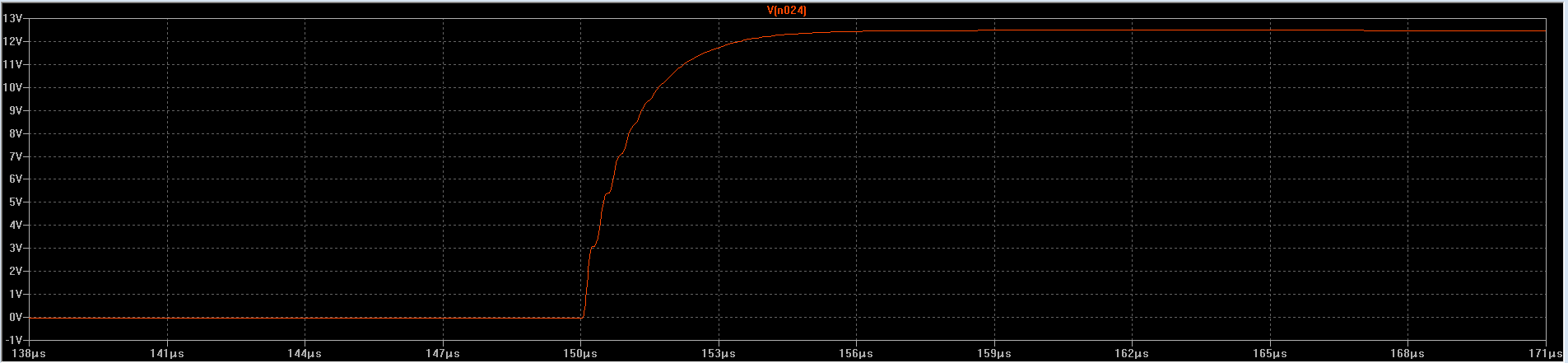

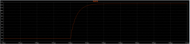

На частоте 10кГц усиление умзч без оос 60db.Для того чтобы выдать 20в на выход ,дифф.напряжение должно быть 20мв.
К примеру,импульс дифференциального напряжения 10кГц будет +-50мв увеличим на 1000 =50в.А если 100мв или 200мв кирдык.
Понятно что музыкальный сигнал это не совсем прямоугольник,но и не синус.
У меня вопрос к знатокам,какой фронт у прямоугольника может быть похож на комплексный музыкальный сигнал в импульсе?
На синусе только смотреть клип.

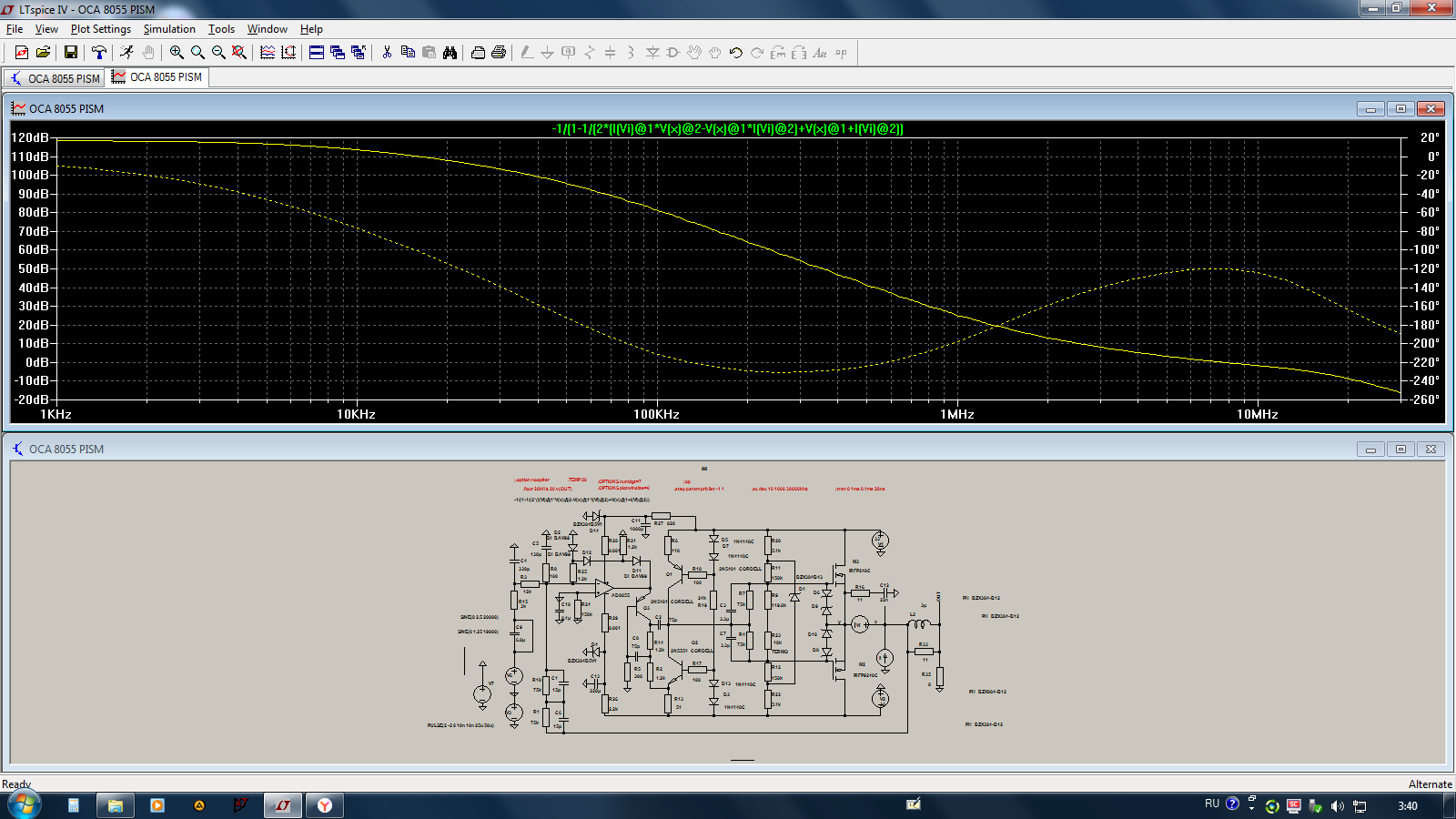

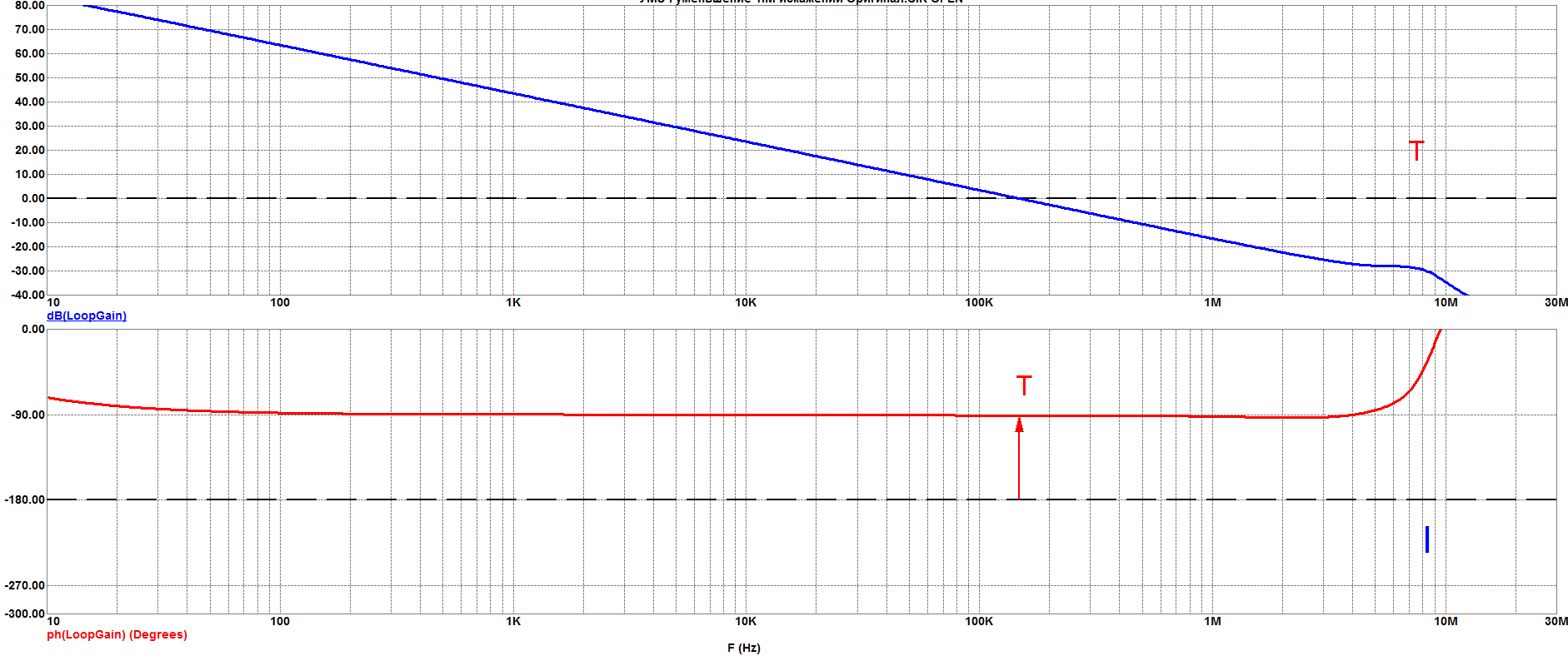

К примеру как вы оцените ФАЧХ сверхлинейника с петлевым 110 дб на 20кгц ? График как из учебника и это работает в железе .Здесь даже Корделл курит в сторонке не говоря уже о глупом Пассе . Осцилки с железа есть в теме ОСА .
вот 1 транзюк добавил - стало лучше и можно заменить 8055 на другой оу
в чем смысл твоей экономии этого транзюка и дорогого 8055?
Этот вариант я моделировал но так как более простой вариант уже работал в железе то я ничего менять не стал да и выигрышь в 3 дб петлевого не впечатляет . Микросхема в магазе стоит 600 рублей а на авито раза в два дешевле . За 600 руб сейчас можно купить только три пачки сигарет отстойного качества .
можно еще петлевое увеличить поставив другой оу
Я сомневаюсь что на 5 ом в реале петлевое такое будет
Не сомневайся , у 8055 выход с ОК , тож самое что с дополнительным транзистором получается .

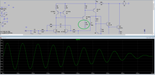

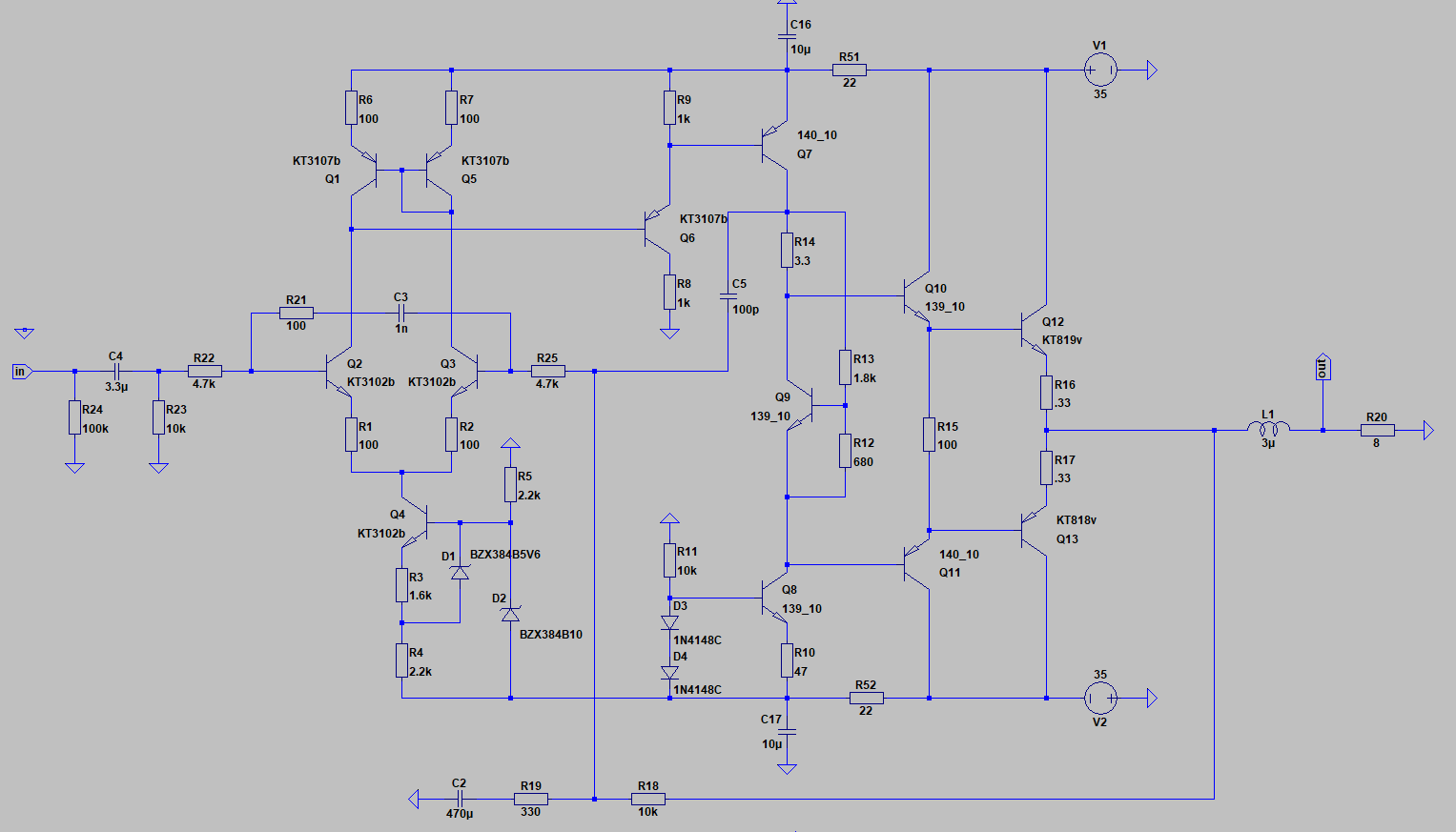

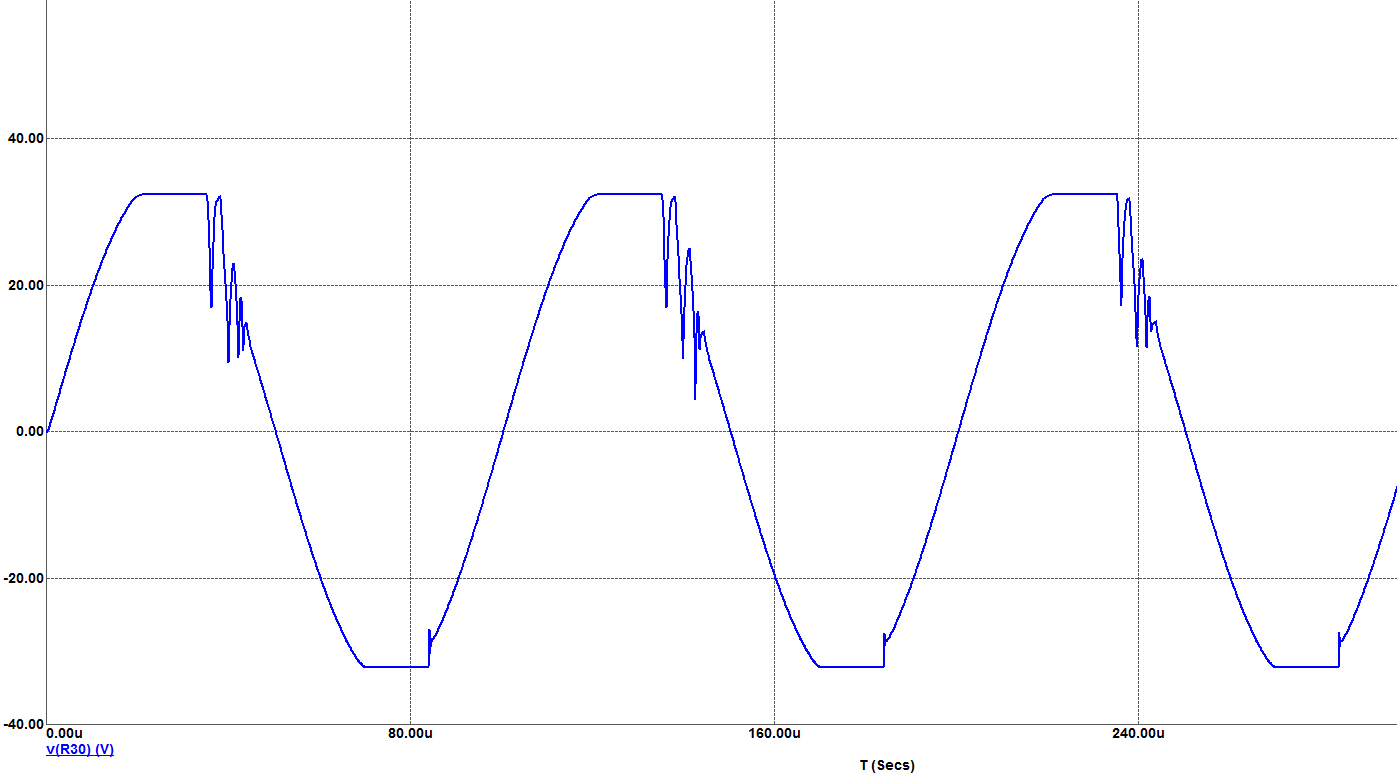

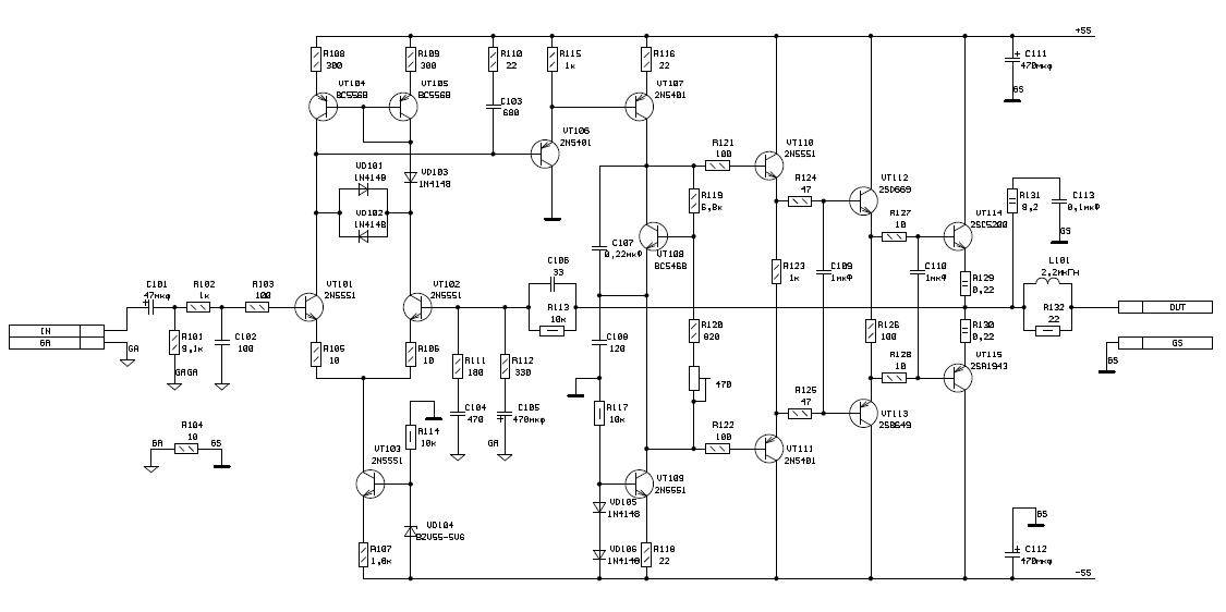

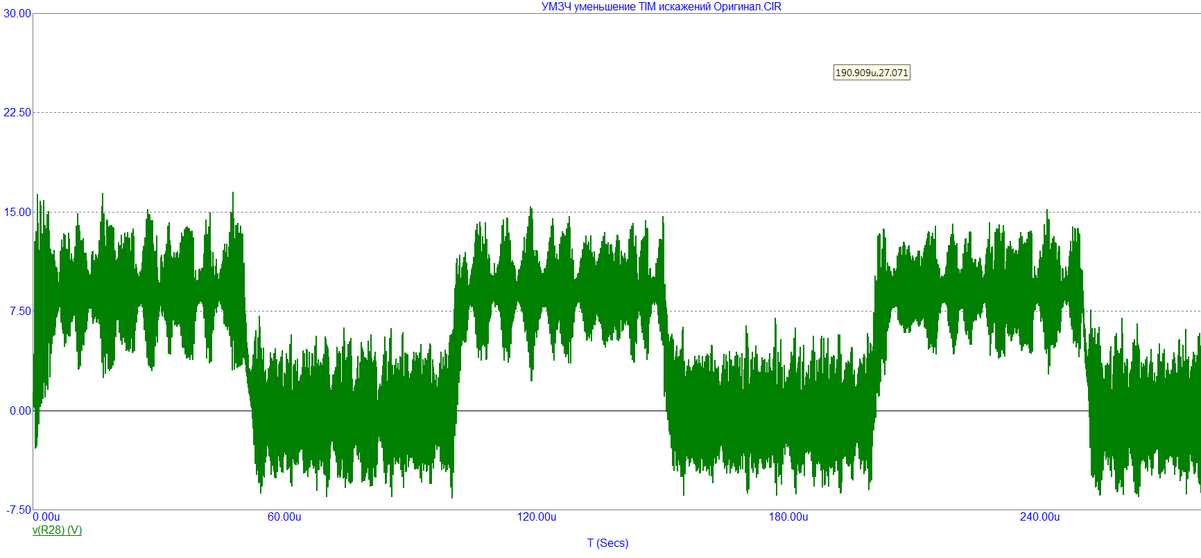

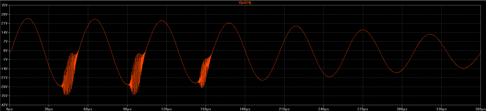

Не могу больше смотреть на твои мучения и бредни канструхтыря. Собрал это чудо техники в ЛТС. (а.. кстати оно же ТИМ искажения должно иметь низкие? Если бы хоть кто то нынче знал что это такое.) Итак.
Сразу скажу что в твоей первой модельке ты термодатчик неправильно собрал.
Сразу его поправил, поставил заодно фильтры по питанию, всё равно потом пригодятся. И в роли выходников наши 818/819. И ...
на меандре вооот такусенькие волны на склонах, а на синусе вообще нижнее плечо генерит. Да чтож такое то?)
Ладно, сразу дам отгадку, не бум растекаться по дереву.
Резистор обведённый зелёным был слишком мал. А вы тут хороводы водите уже 4 дня почти.

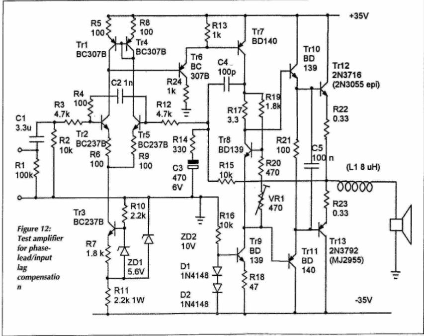

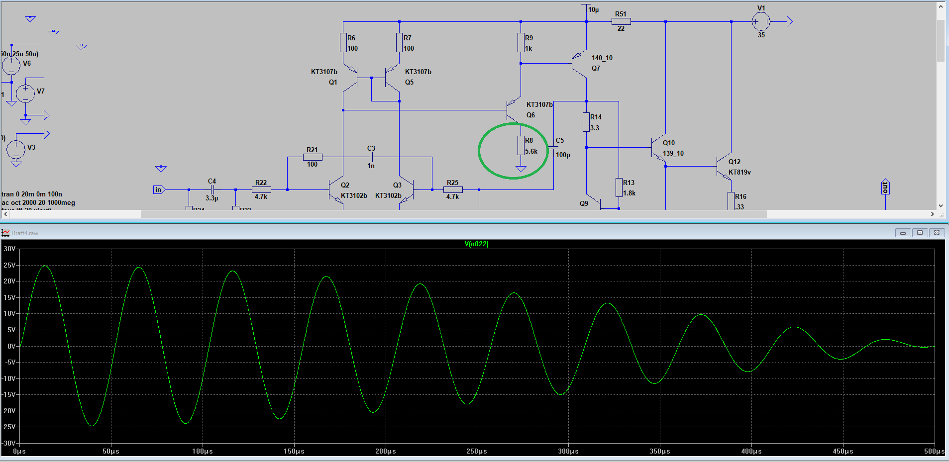

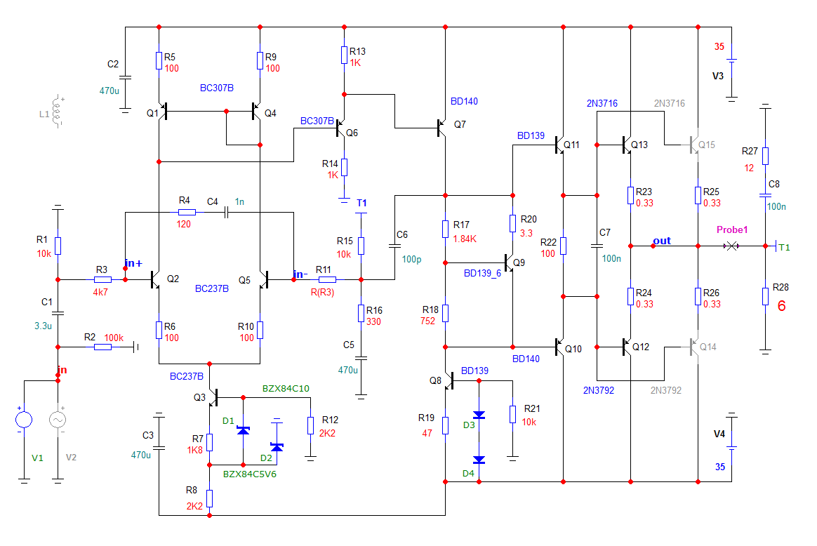

Вообще, этот R8 выглядит как элемент сомнительной полезности. Если это способ облегчить жизнь Q6 на клипе и включении усилителя, то стандартные встречно-параллельные диоды в ДК сделают это гораздо лучше (как в показанной здесь схеме от Владимира Перепёлкина). В уменьшении мощности рассеивания таким способом при ~25мВт Q6 тоже не нуждается. А существенный побочный эффект есть, и полученный от R6 "нуль" на АЧХ будет зависеть и от его номинала, и от Cкб применённого транзистора. ИМХО
Про цей резистор я ще на першій сторінці теми посилався на Рассела. За посиланням досить докладно розписано навіщо він і до чого і як обрахувати його потрібний опір. І Рассел не соромиться використовувати той резистор у своїх розробках. Чотирма дописами вище НЕУЛО відсимулював це. Жодних проблем новоутворений полюс на практиці не додав, бо розташований занадто високо за частотою.
Такі резистори зустрічаються також в серійно виготовлених підсилювачах, радянських в тому числі. І все працює.
В примере Расселла это выглядело обоснованно, там показан усилитель с ТОС, как я понял, который способен отдать в нагрузку каждого плеча ток, превышающий ток покоя в разы. В усилителе с ДК ток каждой ветви ДК не может превысить ток общего ГСТ, т.е. в данной конкретной схеме с применением защитных диодов напряжение на базе Q6 относительно шины питания в наихудшем случае увеличится на величину прямого падения на открывшемся защитном диоде, что не приведёт ни к критическому росту тока через Q6 (там 1k в эмиттере), ни тем более к его насыщению.
Однако же в данном случае R8 оказался причиной возбуда, повлияв на АФЧХ в "неудачном" месте, как факт.
P.S. За доп. материалы в сообщениях всегда всем спасибо, это полезно для всех.
Не згоден. Цей резистор дозволив позбавитись глибокого насичення транзистору в стадії вихідного каскаду підсилення напруги і швидко відновити дію загального зворотнього зв'язку в процесі виходу з насичення. Потрібен лише вірний його номінал. Як обрахувати, читаємо в Рассела.
Щодо того, що його підсилювачі CFA, то більш складний, порівняно з розглядуваним в цій темі, випадок. Бо CFA мають істотно ширшу доверху смугу підсилення

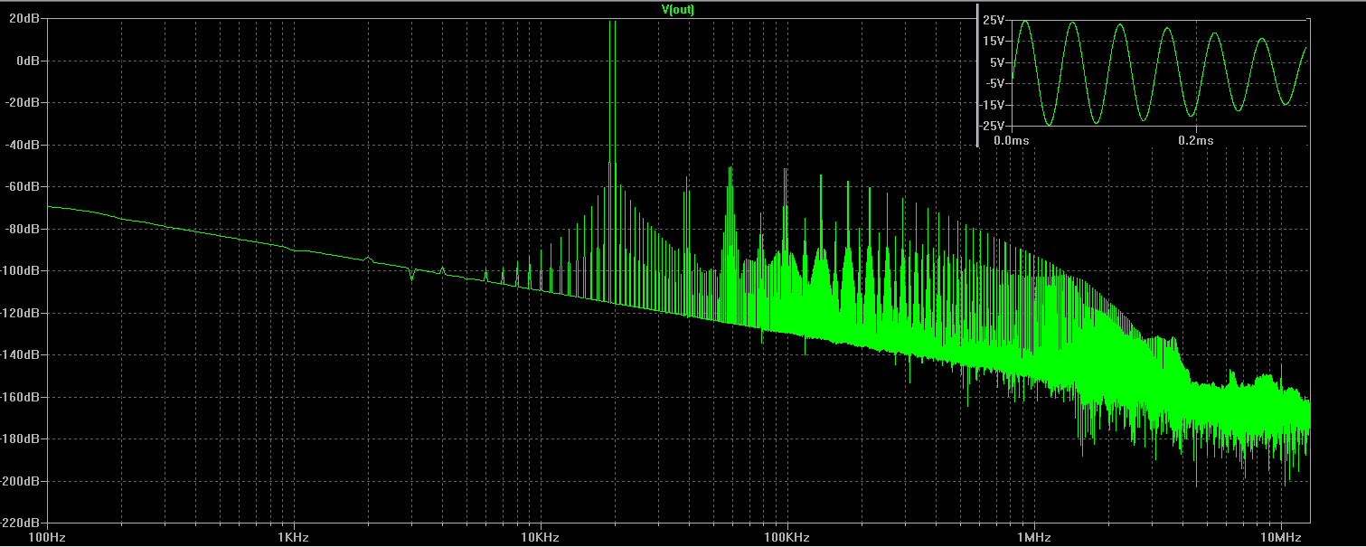

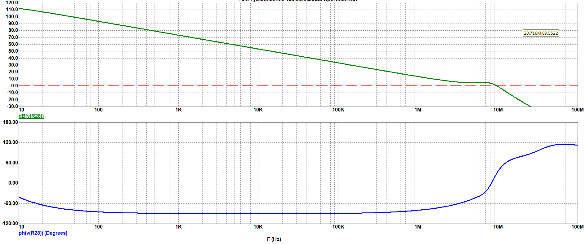

Я кстати разобрался, что за странности с коррекцией в моей схеме. Модели транзисторов 3055 и 2955 сильно некорректные. Емкости переходов в моделях не указаны. При замене моделей на корректные все стало на место. Осетр по петлевому урезался до 90 дБ 20 кГц. Поправленная схема.
Пусть так, но "стрессовое" воздействие на Q6 при такой защите выше, чем при защите на диодах в ДК. ИМХО
Резистором R8 ми запобігаємо глибокому насиченню Q7, перш за все.
Хорошо, куда тогда эмиттерный резистор Q7 подевался, у Расселла он есть. Насколько хорошо будет всё это работать при его отсутствии?
И ещё момент: спасая от насыщения Q7 без использования диодов в ДК, мы загоняем в насыщение Q6? Какой у него будет потенциал базы и коллектора в глубоком клипе усилителя по верхней полуволне?
На це питання має відповісти дизайнер smile_10
