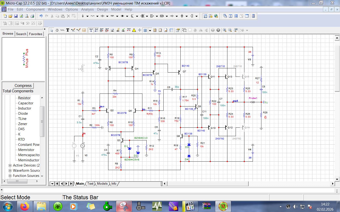

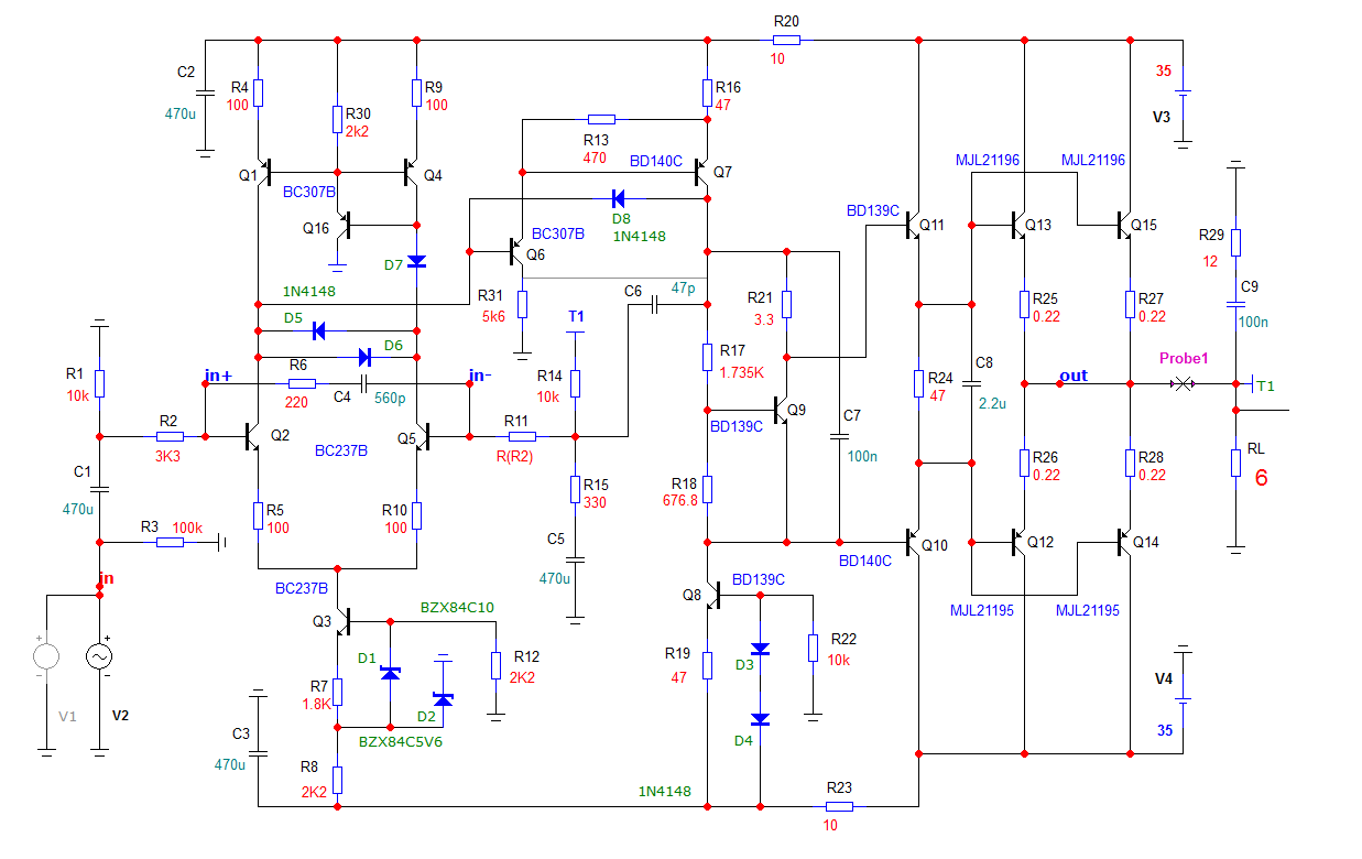

Господа встречайте!Может кого не правильно понял но получилось примерно так.
Від виходу в бік входу:
1) по плечах, від емітерів транзисторів драйверної пари до кожної з баз вихідних транисторів по резистору номіналами Оми по 2.2, не більше. Конденсатор С8 задвоїти, увімкнуши по одному такому конденсатору між базами кожної з пар вихідних транзисторів.
2) номінал R24 вибрати таким, аби драйверна пара на виходила з режиму класу А при максимальному струмі в навантаження.
3) для вибору вірного номіналу R21 перечитати уважно Селфа розділи 6 і 12.
4) режим вихідних транзисторів встановити як падіння напруги на резисторах в колах їх емітттерів по 22..25 мВ на кожному.
5) R13 повернути верхнім виводом на шину живлення +. номінал вибрати таким, аби режимні струми Q6 та Q16 були однаковими.
6) номінал R31 і тип діоду D8 вибрати за рекомендаціями від Ендрю Расселла. на які я посилався.
?) D7 зайвий, бо відсиметрували дзеркало транзистором. прибрати зовсім
8) матрицю корекції можна запозичити в НЕУЛО, на його емоційні виливи забийте.
9) ємність С2, С3 збільшити разів у п'ять
10) джерела стабільного струму я би виконав на парі транзисторів кожне
Роботи непочатий край smile_10

Sergei_S, такой вид коррекции через C6 порочен по сути, В.Перепёлкин уже пару раз объяснил, почему: гармоники низких порядков давятся внутрипетлевым усилением по внутреннему контуру C6, а гармоники "длинного хвоста", в т.ч. от переключений выходников - нет. Результат - то самое "транзистороное звучание" в его худшем смысле.
Поэтому я и предлагал коррекцию по Черри, как альтернативу. Она хоть и однополюсная (можно и двух), но по крайней мере охватывает ВК. Но лучше делать как у Перепёлкина и NEULO.

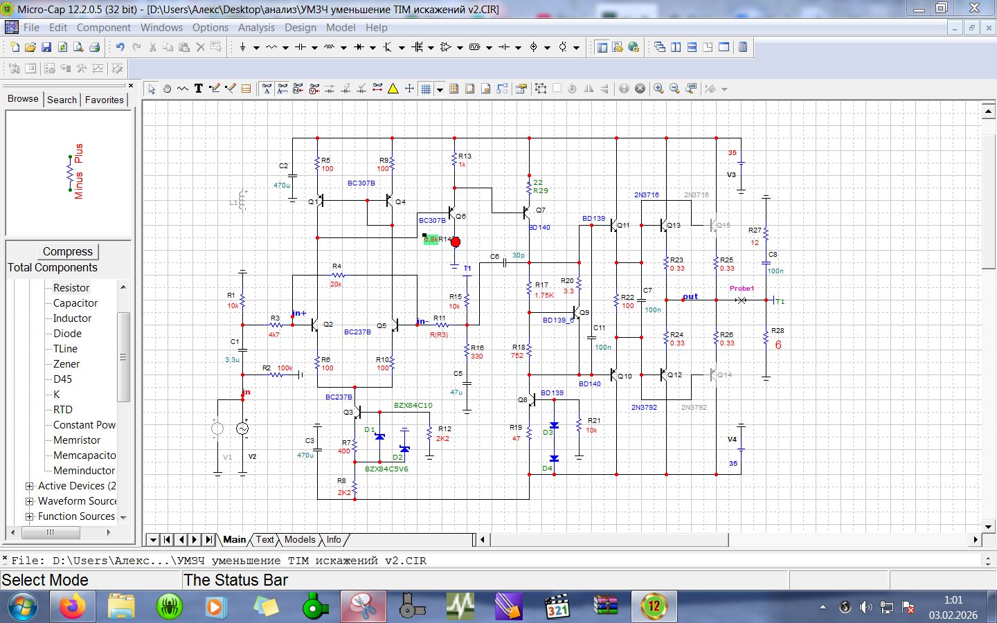

В применённом включении R13 входное сопротивление Q6 будет выше, а девиация тока через него - меньше.
D8 по схеме своей ёмкостью создаёт ещё одну локальную петлю Миллеровской коррекции убивая и без того убогие потуги хоть что то из схемы добыть.
4пФ - наихудшее значение без обратного смещения. Но влияние будет.
Згоден, але наш пріоритет симетрія навантаження дифкаскаду, чи не так?
Реальна девіація струму на виході підсилювача напруги. На виході дифкаскаду її майже не буде.
Згоден, але наш пріоритет симетрія навантаження дифккскаду, чи не так?
Таки предполагаю, что Q6+R13 в использованном включении не ухудшат симметрию нагрузки дифкаскада, а улучшат её. ИМХО

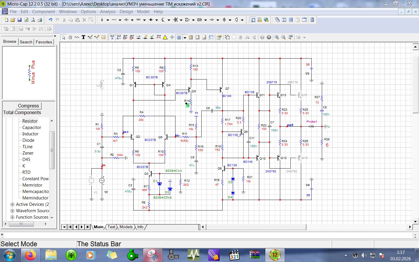

  • УМЗЧ уменьшение TIM искажений v2.rar
    25.4 KB · Просмотры: 34
    278.8 KB · Просмотры: 66

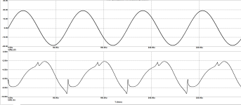

А я кривые не выставлю это к Петру.
Вот как.
А это при этом получена.

И кстати, Алексан, у тебя там циферки то неправильные. Там -90дБ, ты просто курсор хрен знает куда тыкнул.
Ну а вообще учитывая схожесть схем, разница только в ДК, оказалось что Белый Дракон порядком линейнее этого устройства, как его не верти. Да ещё и проще.
Что касаемо Бета -помощника- он никаких чудес не являет, всё равно токи надо подстраивать и проверять.

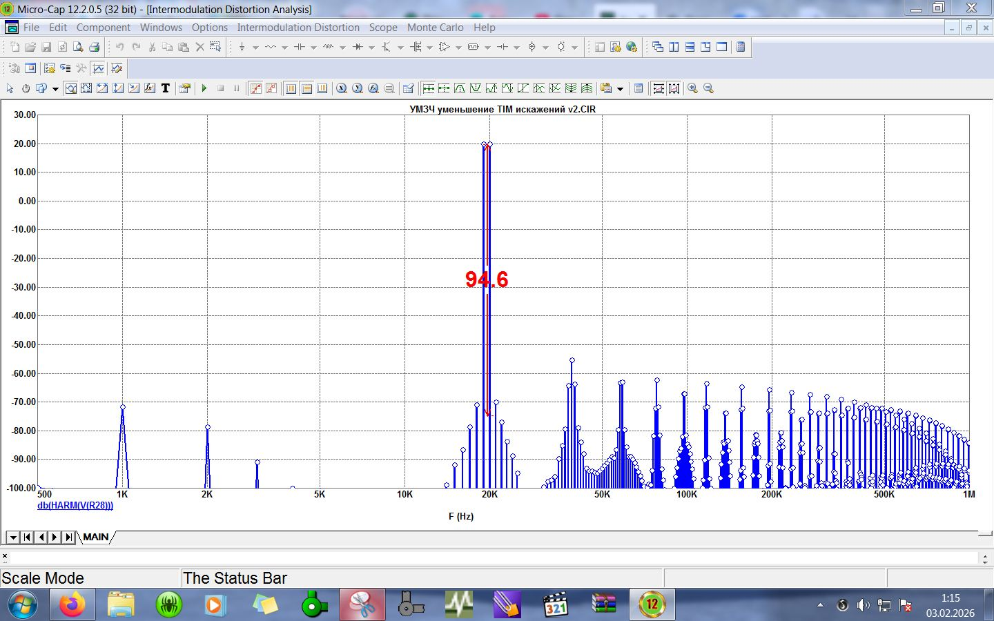

Так оно и было пока третий диод не поставил D7.С ним подстраивать не нужно.
Ток через диоды 5-6mka,в клипе 600мка.
Повторюсь,главная моя цель была увидеть насколько эффективно действие предложенной коррекции как альтернатива коррекции Миллера.
Пишу в десятый раз.Главная цель моего эксперимента сравнить действие предложенной коррекции как альтернативу коррекции Миллера,а не увеличение глубины ООС.

для выбора верного номинала R21 перечитать внимательно Селф разделы 6 и 12.
Кто-то на форуме утверждал что Селф дурак,ничего не понимает.
D7 лишний, потому что отсимметрировали зеркало транзистором. убрать совсем
Без D7 симметрируется только изменением тока гст.
номинал R31 и тип диода D8 выбрать по рекомендациям от Эндрю Расселла
Я решил выбрать рекомендации Сергея,всё-таки у него сима под рукой.

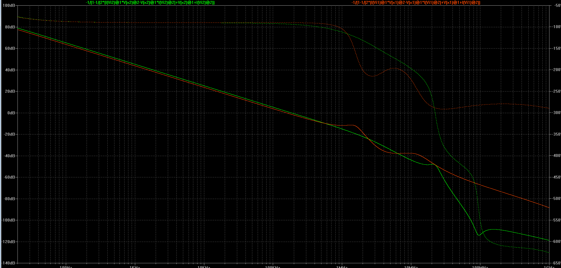

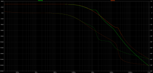

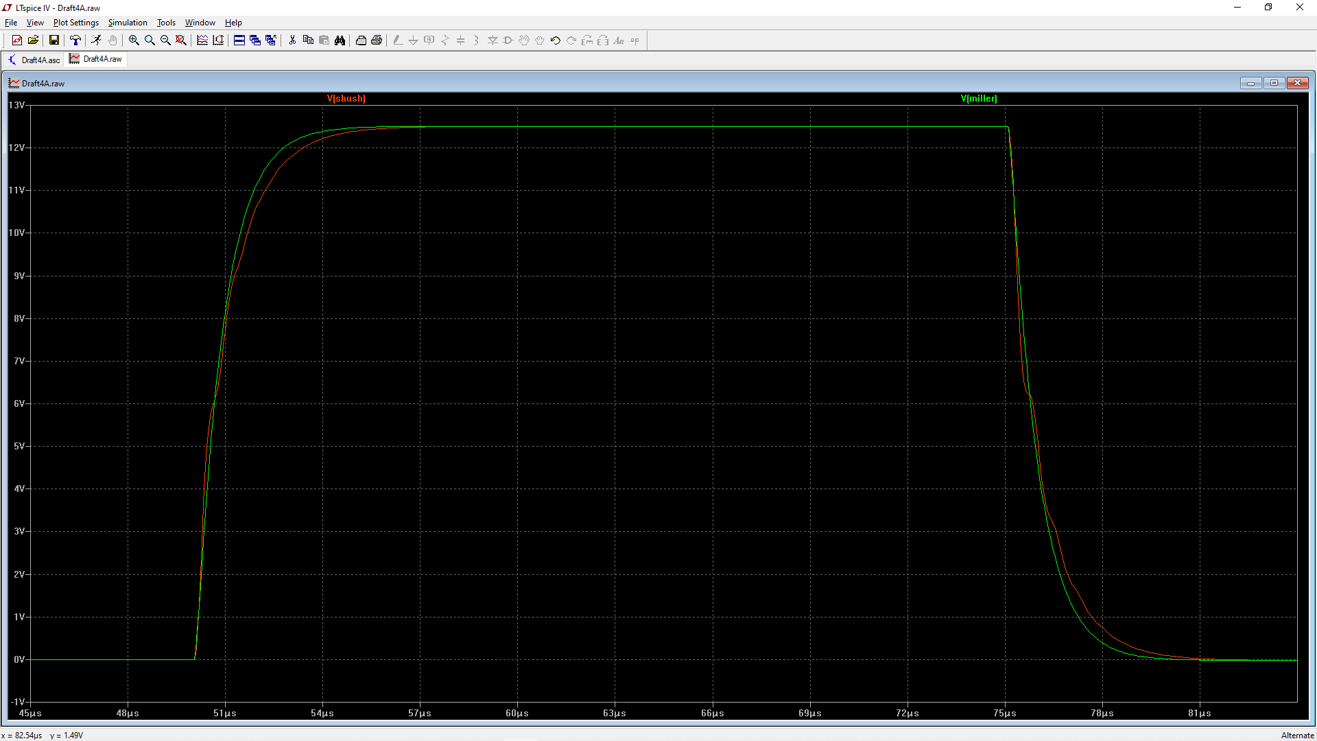

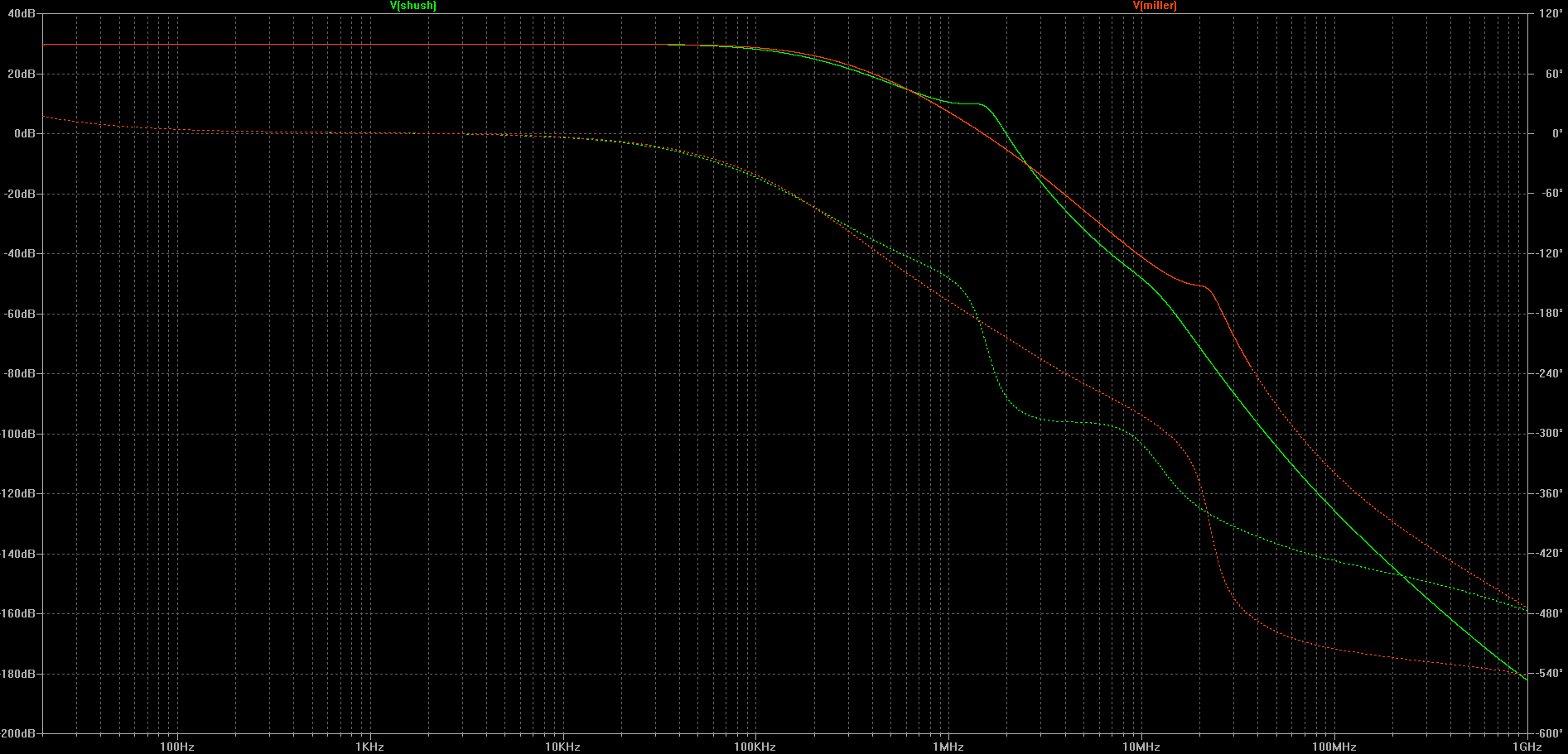

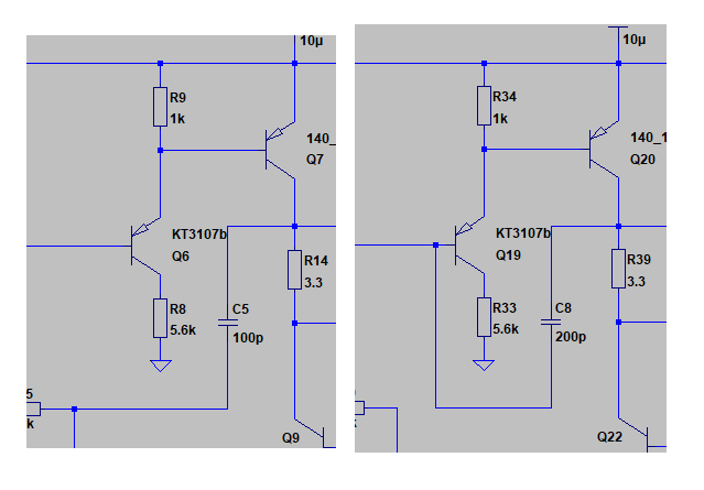

Да пожалуйста, мне как раз не трудно, благо я умею это наглядно делать. Давай я покажу что у меня выходит. Итак:

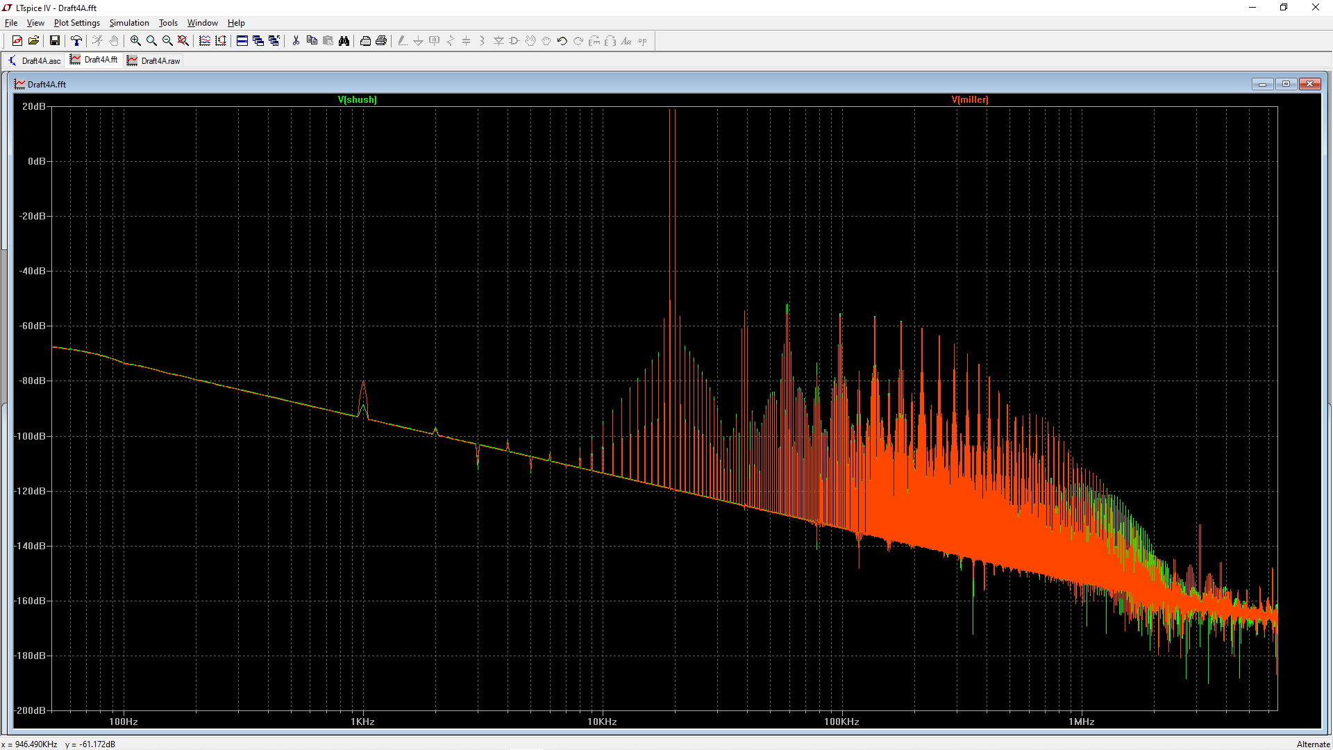

Это сравнения петлевого и АЧХ "обычного миллера" и вот ентой новой коррекции. Видно что ход фазы и амплитуды у миллера куда "спокойнее".

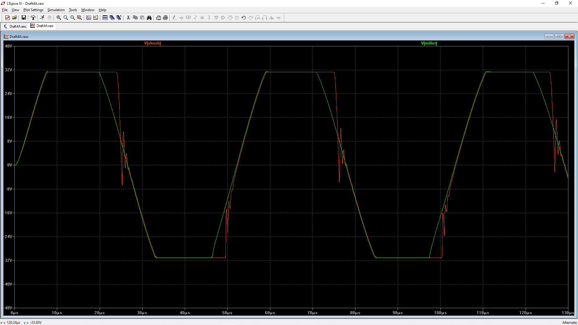

И сравнение клипа и как ни странно меандра это подтверждают:

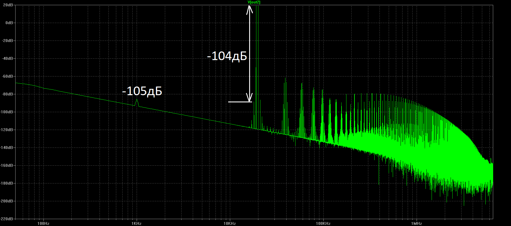

ИМД:
Видно что "миллер" слегка проигрывает по искажениям, зато выигрывает по стабильности, см. выше клип/меандр.
Чтобы петлевое получить одинаковое миллеровский кондёр пришлось сделать 200пФ а не 100пФ как было, поэтому емкостная нагрузка УН побольше, оттуда и искажения.

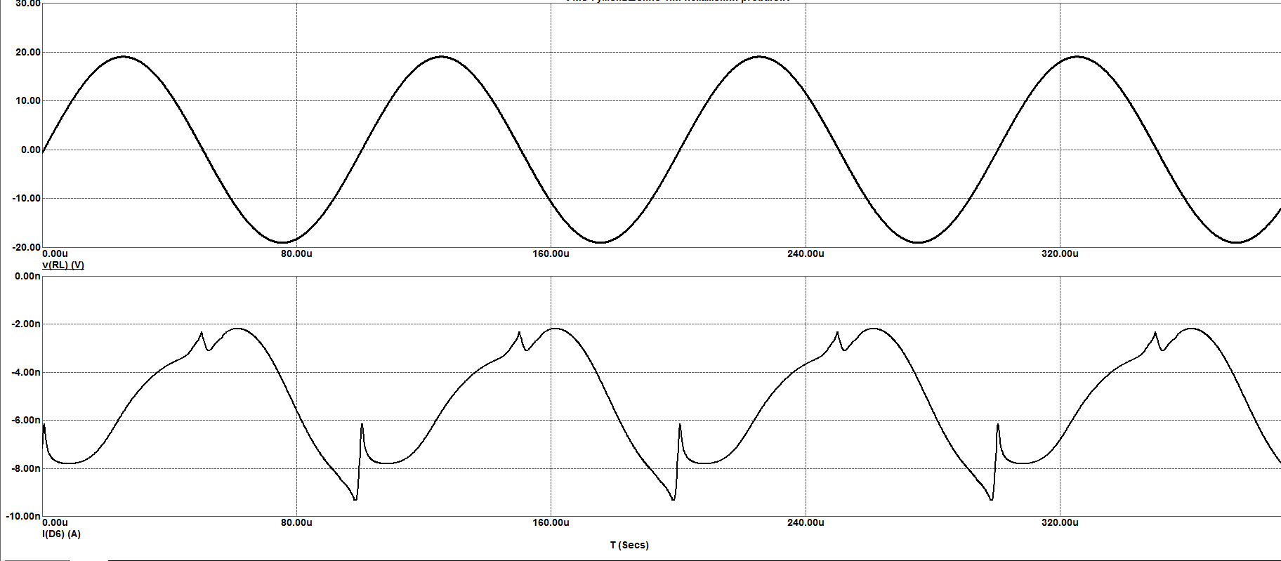

Я сравнивал дифференциальное напряжение на входах.При коррекции Миллера и альтернативная коррекция.
Если есть желание посмотри что ЛТС покажет.
Я сравнивал дифференциальное напряжение на входах. При коррекции Миллера и альтернативная коррекция.
Так это понятно, что RC-цепь на входах ДК срезает часть диф. напряжения на ВЧ, но в данном случае это "симптоматическое лечение" не причин, а последствий изначально плохой коррекции, поэтому общие искажения схемы таким способом не снижаются.

Я бы сказал - плохой схемы. Резисторы последовательно с базами дифкаскада - источник больших искажений.

там порядка 2-5 пф должно быть
и она не альтернатива миллеру, а позволяет миллеровский кондер меньше сделать
но там всю коррекцию переделывать надо
убери все коррекцию, поставь такие номиналы для начала и смотри дальше как лучше

мелкие емкости 2....5пф это не серьезно,плохая повторяемость
ИТ в хвост диффа надо ставить иначе большая синфазная помеха будет
