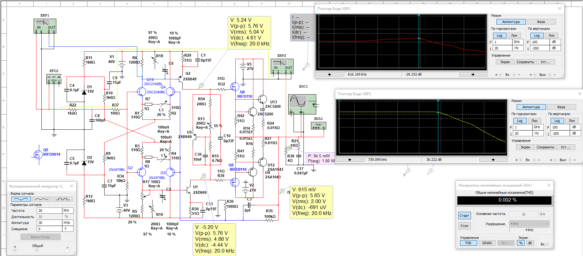

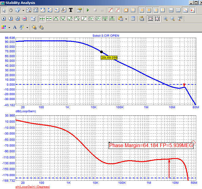

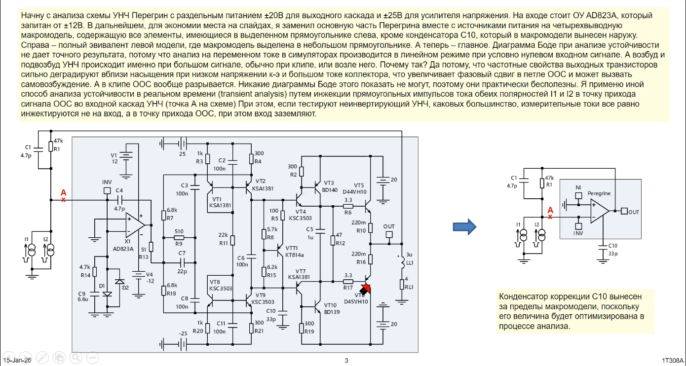

петлевое которое он тыкает - я просто взял по быстрому промежуточную модель Титана, у него и вправду запасы по фазе были маловаты, однако я ни с маловатыми ни с многоватыми схему пока не выкладывал. Так что он гавкает просто на картинку буквально на стене.

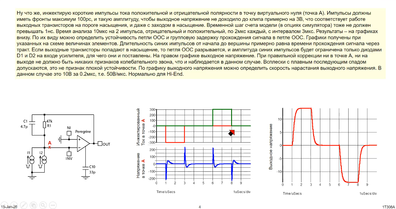

та же модель но с заменённым оу и подстроенной под него коррекцией. у меня ушло около пары минут.
то есть выложил 30 градусов ты, а винват я

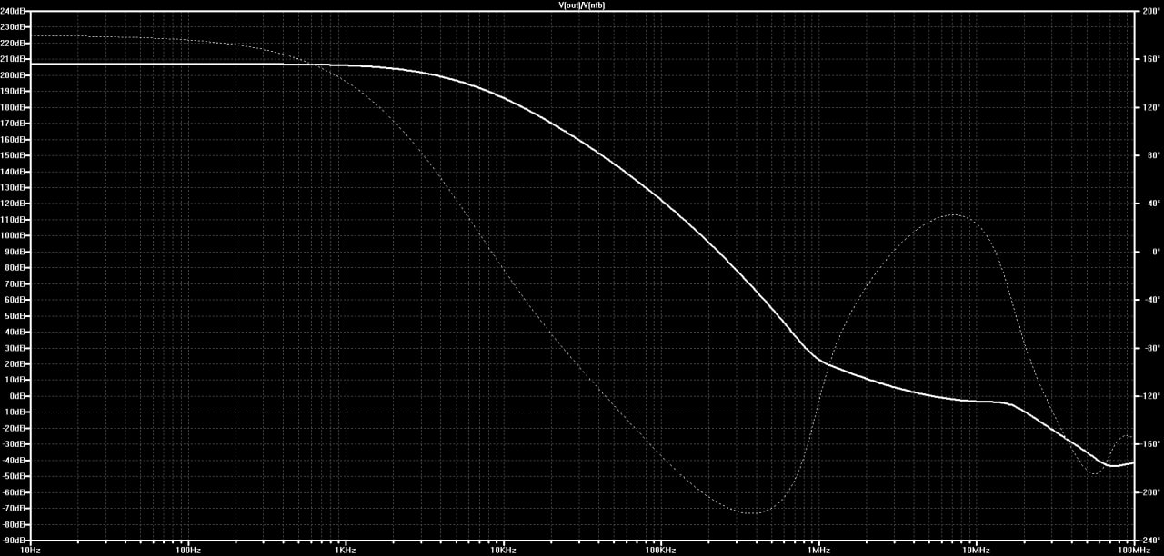

Всё относительно. Тебе сложно, нам - нет. Вообще, при настройке коррекции на ПХ никто не смотрит: она получается автоматически.
25 достаточно.
сложно подстроить коррекцию при 140 дб на 20к, чтобы меандр был нормальным
И потом. Серёга, это существо тупо не понимает, что показывает ПХ.
ПХ кажет АЧХ тракта, как свип-тон, но наоборот: НЧ с частотой следования импульсов - от середины импульса, а ВЧ - ближе к фронту, налево. Тогда возбуд выглядит просто выбросом на ПХ.
И уж ясен пень, выброс на ПХ не показывает ситуацию на 20к, потому, что она - в центре ПХ, а на фронте - фед.

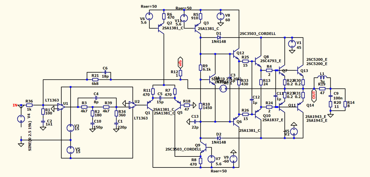

Дело в том что при использовании вместо генератора тока на транзисторе, применил для упрощения "идеальный генератор тока" (в виде круга внутри которого стрелка). Так вот, в одном усилителе схема пошла в разнос (вроде в клипе, не помню), так как один из выводов генератора тока на мгновенье отрывался от схемы, и если посмотреть "транзиент" этой точки, то там импульсы высокого напряжения, которые сводят с ума Микрокап. При использовании генератора тока на транзисторе такого нет. Также если идеальный источник тока одним выводом заземлить, а второй подать на коллектор закрытого транзистора, то на коллекторе пара киловольт будет и это без внешних источников питания. После этого стараюсь идеальный источник тока без надобности не использовать.
Вот пример, ток постоянный 1 мА - на транзисторе 314 кВ !!!
Ну, правильно: пределов повышения напряжения на генераторе тока нет, как и пределов увеличения тока у источников напряжения. Если в модели транзистора не был смоделирован пробой коллекторного перехода при относительно низком напряжении, получаются разные фокусы.
Но это - всего лишь фокусы.
Источник тока - сам по себе питание. Почему именно 314 кВ или другая цифра? - надо понимать, что сопротивление коллектора могло быть описано, как резистор, и ток утечки, равный току генератора, достигался именно при таком напряжении.
Можно посчитать обратный ток коллектора при паспортном напряжении.

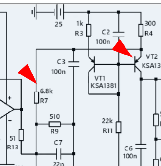

Т2 - каскад с ОБ. Входное сопротивление каскада с ОБ низкое, оно равно сопротивлению эмиттера при данном токе покоя. Данный ток покоя равен ок. 6 мА. Отсюда rэ = 25 мВ/6 мА= 4 Ома. И вот, однажды, тёмной ночью, Соколов решил насолить Агееву, и отказался от управляющих ОБ дифкаскадов.
От таких.
Это была присказка. Щас начнётся лютый хоррор, так как я не зря поставил стрелочку против рез.7 насовской схемы. Этот резистор вместе с сопр. эмиттера, образует делитель, конечно, и этот делитель делит сигнал заместо усиливать. Уже интригует, так ведь?
Кд = 6800 / 4 = 1.700 раз
И чего они кичатся?
Так вот. Перед делителем там включен ОУ. А не у всякого ОУ на 20 кГц эти 1700 раз усиления есть. Только те ОУ, чей фед равен
фед = Ку * 20 кГц = 34 МГц
могут выйти на 20 кГц по нулям, с нулевым усилением. У применённого Соколовым АД823 столько фед и усиления на ВЧ нет:
И это еще не все у Соколова. У него на входе нарисован источник тока, который дует в эту схему, а в полной схеме там ИТУН еще должен быть на входе к качестве предварительного усилителя. Так что схема разрастается...
Теперь ты понимаешь, насколько оно по пояс деревянное?

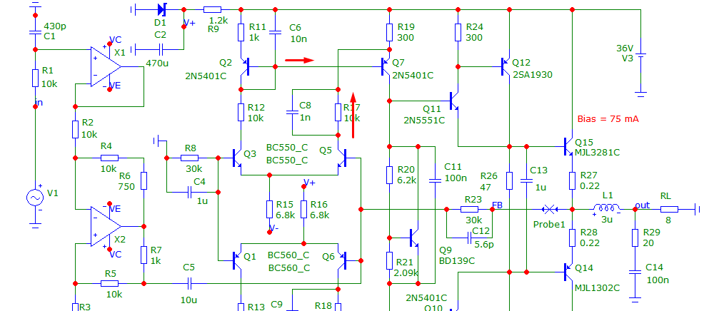

Не так мрачно, как ты пишешь. Есть интересные решения. Токовый вход, например и двойное управление транзистором.
Люди использую разные методы для получения лучших результатов. Например, композиты разного вида, интеграторы накачки как у Букварева и Белки и т.д. для набора петлевого усиления, чтобы с его помощью линеаризовать усилитель. А у Сокола чего вышло? 70дБ усиления на 20кГц - выигрыш где? Это с одного ОУ снять можно, а тут два ОУ стоят и курят в стороне, пока всю работу пытается выполнить как умеет дискретная часть схемы.
Посмотреть вложение 170873Посмотреть вложение 170876
Двойное управление транзистором на самом деле ничего особо не даёт. Окромя запутанной схемы.
Ну а токовый вход, замени эти замечательные ОУ на резистор- результат будет даже лучше, резистор меньше искажает.

То, о чём пишу, мрачно абсолютно. Дело в том, что постоянно-токовый каркас продумывается и рассчитывается первым. Он этого не сделал, и это партизанская любительщина в самом густопсовом виде.
Это ж ты ещё не смотрел КОНИП: проникание помех с цепей питания по вот этим конденсаторам С3 на выход - просто золотую дорогу им Соколов постелил.
