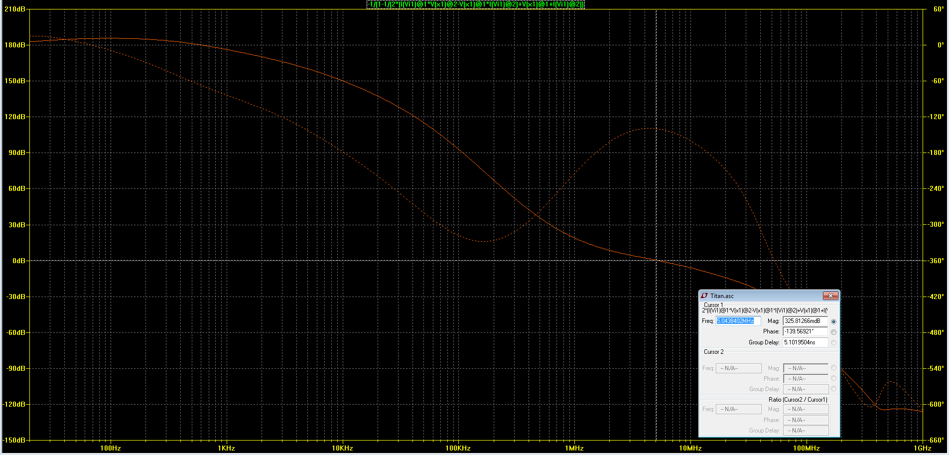

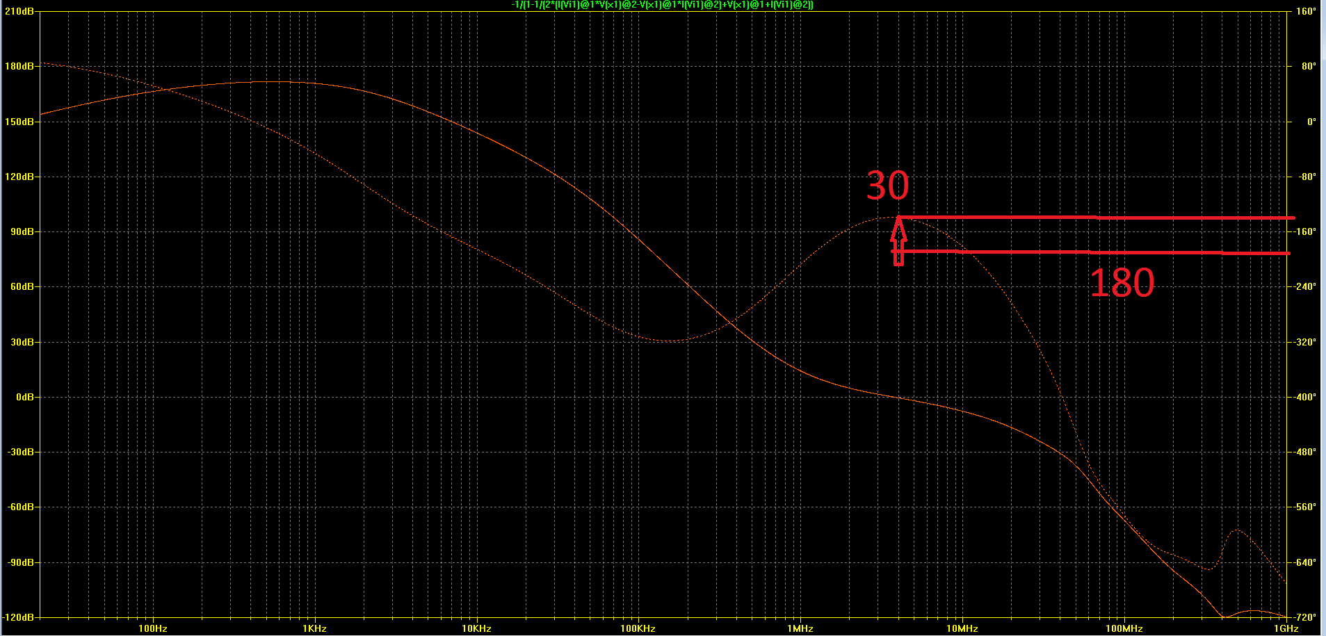

Чего убери, придурок? Индуктора никакого там вообще нет, и входного фнч тоже. А ты чего ожидал? Выбросов? Так ты не туда глядишь. И откуда у тебя 30градусов взялось мне тоже непонятно.
из твоей фачх

У усилка с такой фачх, как ты привел, ужасный меандр

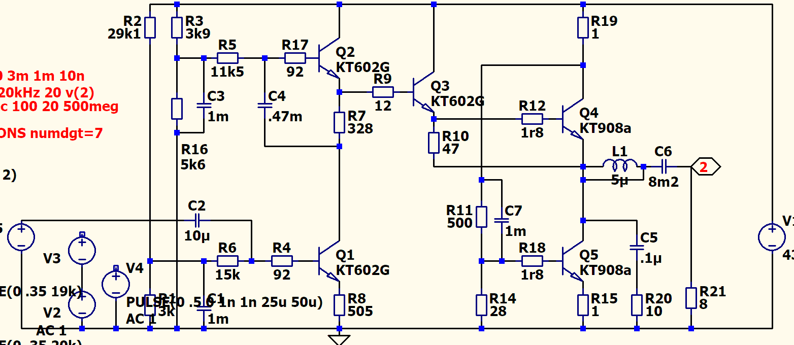

ну он не совсем дегенерат. а лишь наполовину. Видишь,даже ЛТС умеет. Правда с пружинками, почему то. Вот это половина и есть, верный признак нублана.)
а вот то что он придолбался к демонстрационной картинке это да. деградация прям налице. Я даже схему не выкладывал , да и не собираюсь пока- обожмётся.
мне 100 лет не нужен усилок с запасом 30 град

скорее бестолковое. оно думает что при недостаточном запасе по фазе меандр портится, но оно не думает что коррекцию особых проблем подстроить нет. Это же так сложно, я бы сказал и совсем невозможно. Ведь 500 вольт же, резисторы-пружинки и вложенные петли же надо. А у меня их отродясь не водилось.

петлевое которое он тыкает - я просто взял по быстрому промежуточную модель Титана, у него и вправду запасы по фазе были маловаты, однако я ни с маловатыми ни с многоватыми схему пока не выкладывал. Так что он гавкает просто на картинку буквально на стене.
та же модель но с заменённым оу и подстроенной под него коррекцией. у меня ушло около пары минут.

Я у Жуковского в Мастере искал 500 В.
Глубоко сидит, зараза, вот её и не видать.

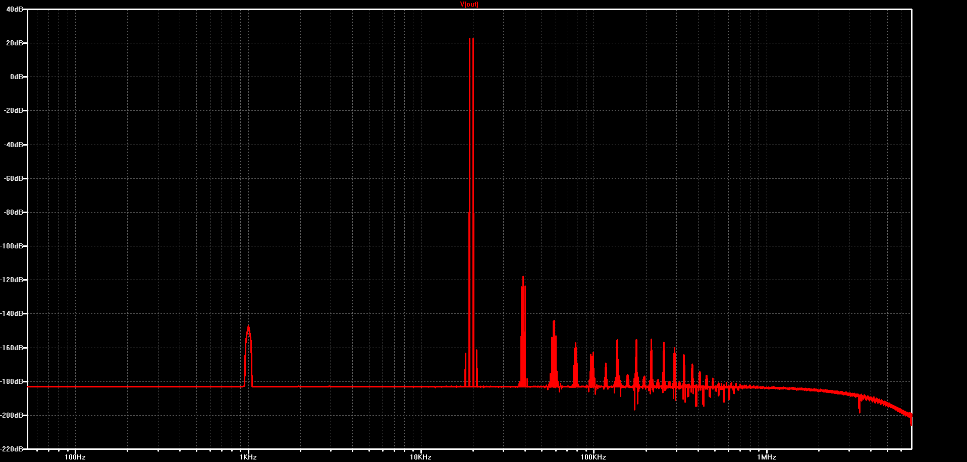

Петров это знал лучше вас. Именно затем эти сигналы и придуманы: обгавнякать сверхлинейники и продвинуть безлинейники, безООСники со снятыми фильтрами на входе и на выходе.

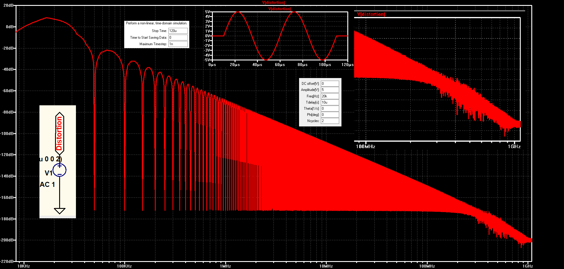

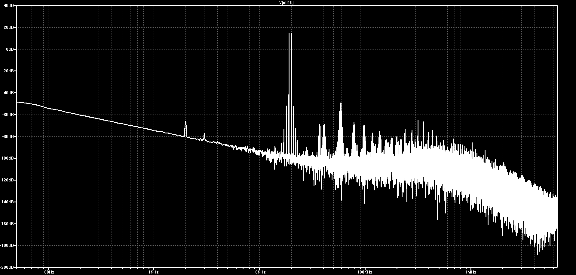

Вот состав гармоник бусра. Для получения этих двух периодов синусоиды фазы гармоник должны быть строго согласованы. Достаточно сдвинуть по фазе некоторые из них - форма выходного сигнала меняется, Петров в восторге и продаёт всему форуму линейные искажения, как нелинейные.

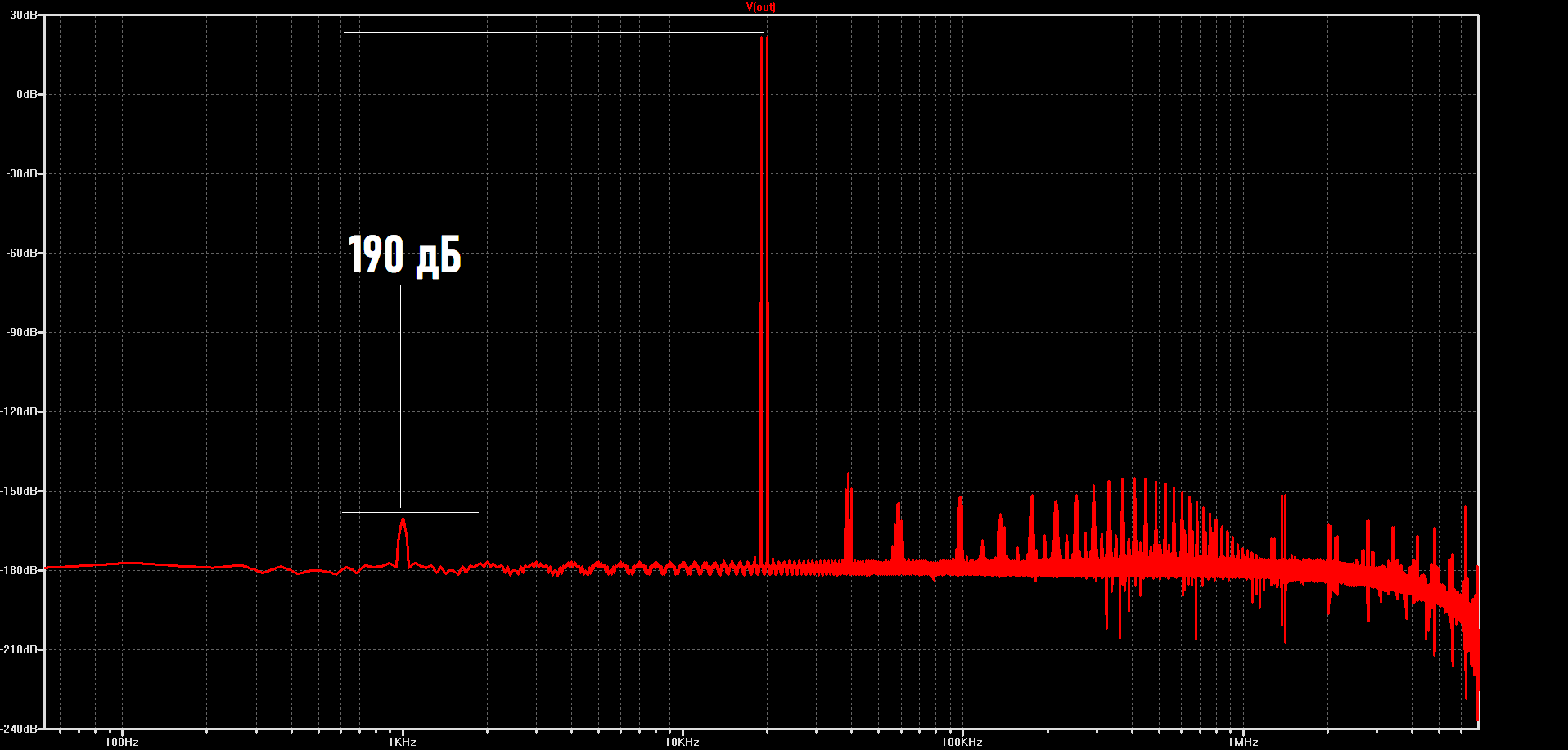

А вот с чем херово справляются безлинейники, так это с микродинамикой, сигналами на уровне шума: они засирают её искажениями. Сверхлинейники чисты:
Их искажения ниже уровня шума.

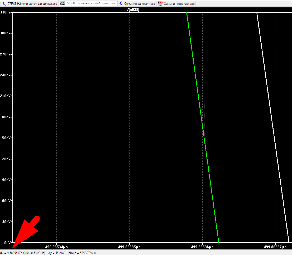

При этом задержка сигнала меж входами УМ составляет пикосекунды:
Для примера - безООСник семынина:
3,350
269,226
2,576
