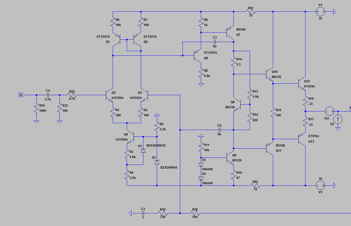

УМЗЧ и частотная компенсация
Я честно говоря пока экспериментировал вспоминал и Отталу и А.Петрова и Н.Сухова.
Сухов прав 100db на 20кГц это хорошо только на синусе.Сухов 500в мне глаза открыл.

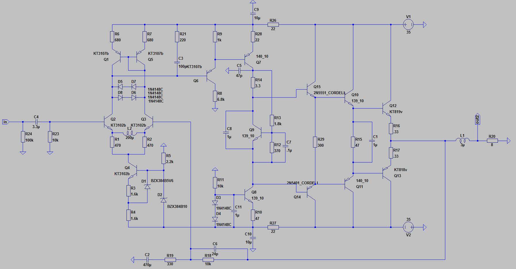

Я бы сказал - плохой схемы. Резисторы последовательно с базами дифкаскада - источник больших искажений.
Дело в том, что в данной схеме эти резисторы - часть коррекции. Сам автор исходной статьи отметил, что без них входные транзисторы ДК возбуждаются. Но как их считать - не сказал. Насколько я понимаю, все последовательные сопротивления входной цепи по переменному току (R2 + R11 + R14||R15) и C4 дают "полюс" на АЧХ, а R6 и C4 дают "ноль".
Да, на этих резисторах детектируются напряжения искажений от протекающих входных токов баз, в т.ч. и со стороны делителя ООС, который "доставляет" искажённый сигнал с выхода УМ. Хорошо бы не иметь этих резисторов совсем, но тогда схема коррекции должна быть другой. В схеме усилителя В.Перепёлкина, которая есть в этой теме, аналогичная, как я понимаю, по назначению цепь R111 + C104 подключена в точку соединения делителя ООС на "землю", и для неё базовые резисторы в ДК не требуются.

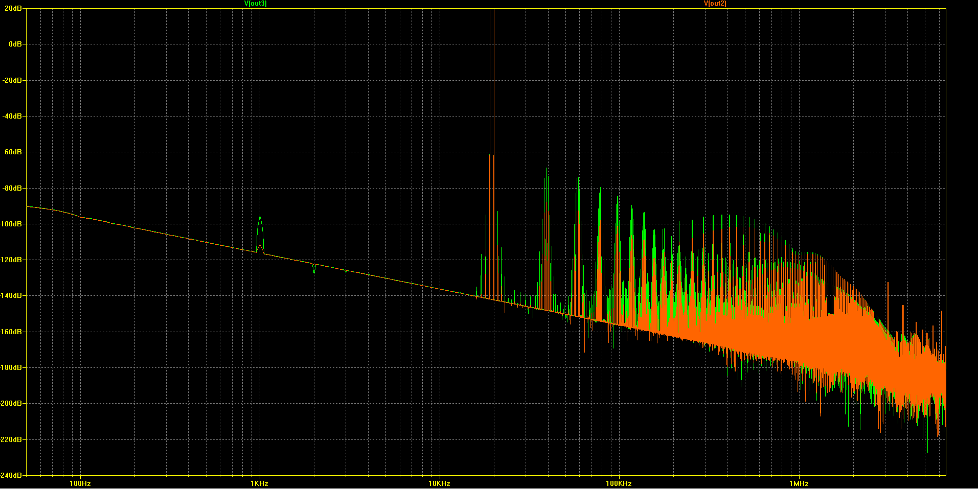

Титан, 135дБ на 20кГц. Никаких 500 вольт - не существует, нечего всяких лжецов слушать, надо учиться учиться и учиться.
Простор СХ2, 140дБ на 20кГц. Тоже чёт 500 вольт нету.
500 вольт можно получить если использовать в симуляции ИДЕАЛЬНЫЕ ГСТ и источники смещения.
Но нормальные люди таки включают мозги получая подобные результаты и критически к ним относятся.
А в этой схеме их вообще нет.
Эти резисторы находятся за пределами контура ООС, поэтому они и мешают. Мало того, что искажают, ещё и шумят. Всё, что находится между входов дифкаскада, никакая ООС выправить не в состоянии.
Один из этих резисторов, правый по схеме- не особо нужоный, а левый нужоный но поменьше лучше. Им тоже коррекция может быть подстроена.
У автора статьи "свистело" без них.
В статье было об этом. Вредят, типа, но терпимо. :)
Тем не менее, здесь были продемонстрированы результаты моделирования этого усилителя с нормальной коррекцией и с "хреновенькой". И так получилось, что ООС там всё же что-то выправила, даже совсем не подозревая о своих ограниченных возможностях.
Просто понимать и уметь надо. :)

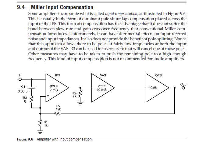

Наш дизайнер знову не дочитав. Автор книжки, звідки дизайнер вихопив малюнок, англійскою по світло-сірому написав, що "подібний різновид корекції на вході не рекомендовано для застосування в підсилювачах звуку"(С) smile_10
Скорее всего, вылезет тот самый возбуд, который Эллис так грубо победил. :)

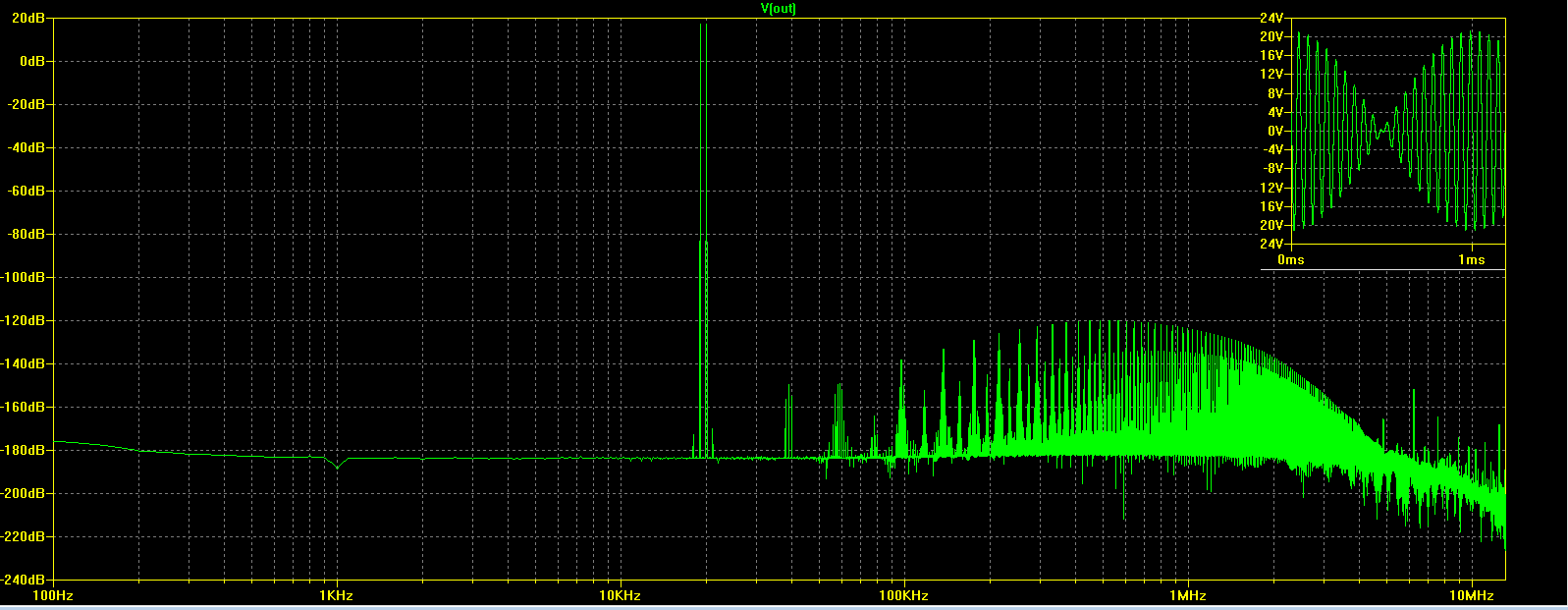

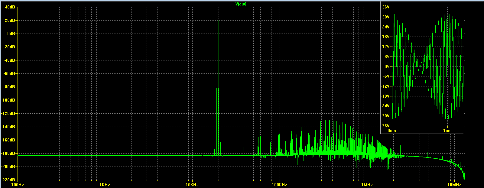

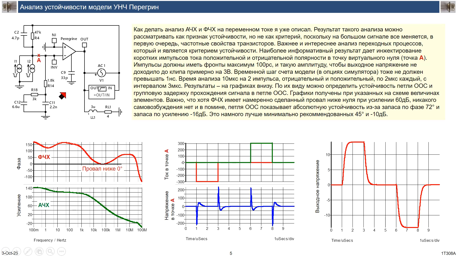

Я накидал вариант схемы с индуктивной коррекцией и тройкой, вот такусенький:

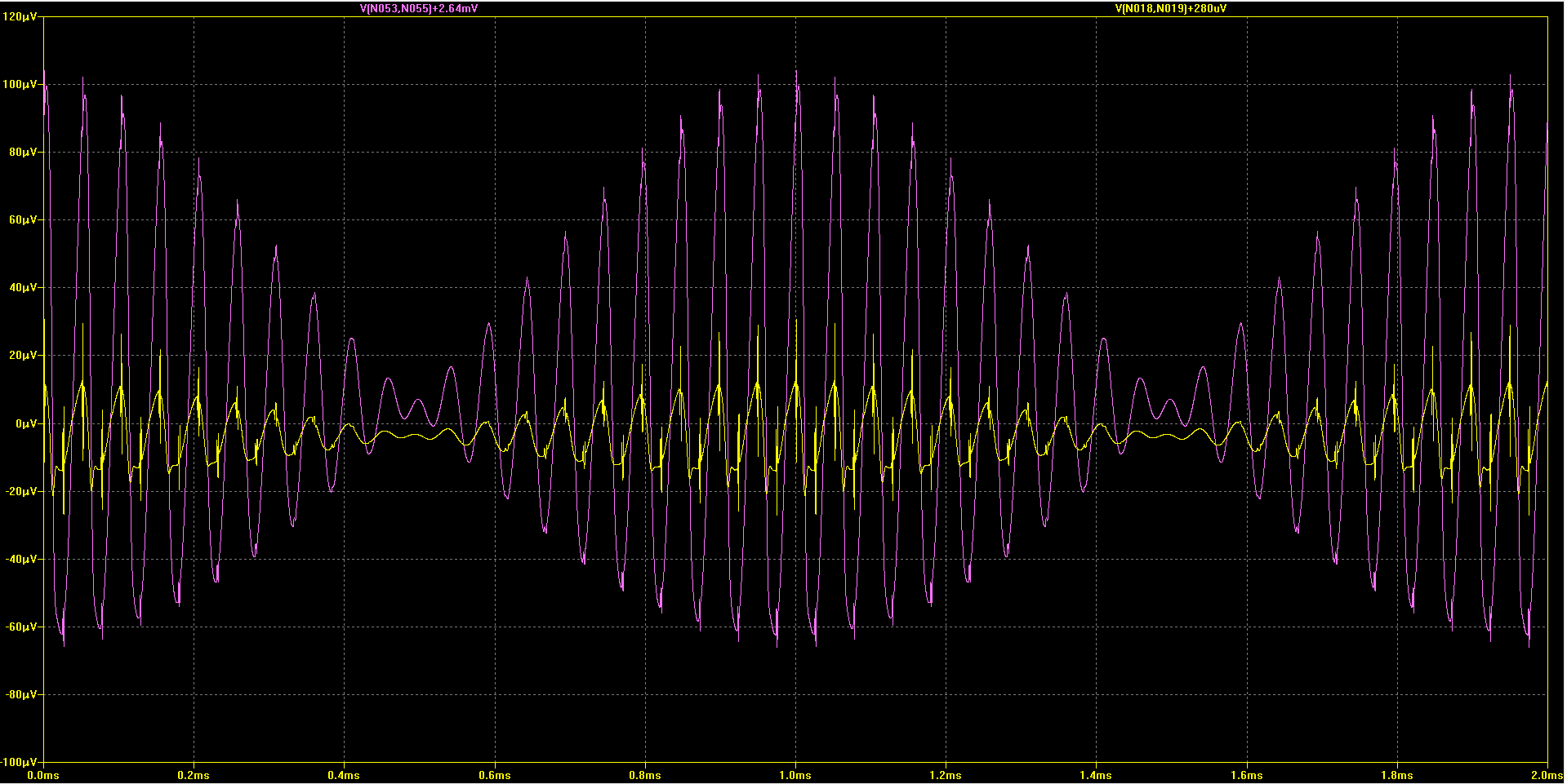

В итоге в сравнении с моим же прошлым вариантом тройки искажения ещё упали:
и дифнапряжение между входами тоже упало:
а 500 вольт я опять так и не нашел нигде.

Там для понимания всё очень просто. Эта коррекция не только и не столько для повышения устойчивости усилителя. Главная её функция - шунтировать дифференциальный вход по ВЧ, оберегая дифкаскад от перегрузки. Это хорошо видно в симуляторе. Работает гораздо лучше и эффективнее ограничительных диодов - устраняет причину проблемы, а не её последствия. А резисторы на входе - хоть тресни, ничем не скомпенсировать.

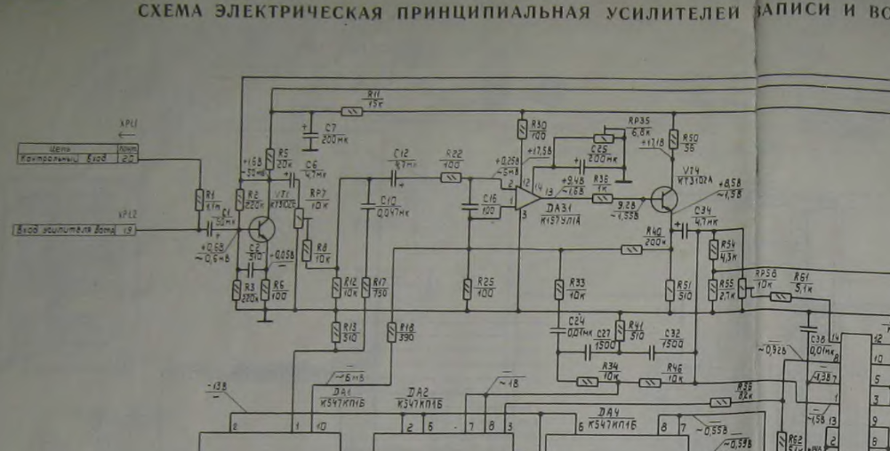

Такую коррекцию можете увидеть в магнитофонных усилителях воспроизведения на К157УЛ1А. Например, в магнитофоне Орбита-106.

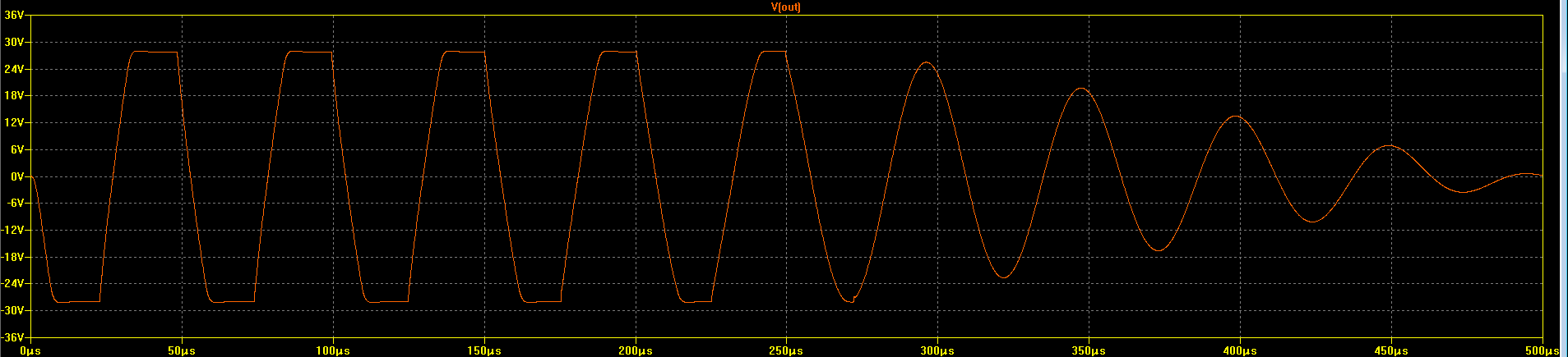

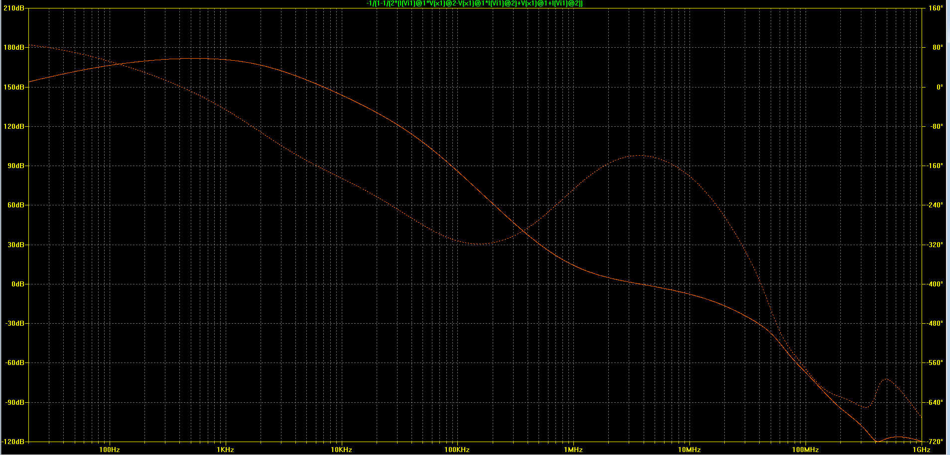

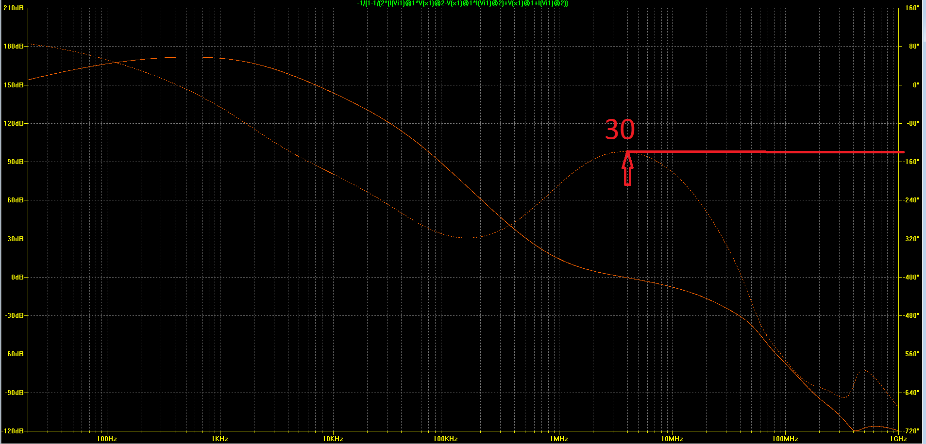

Я сравнивал дифференциальное напряжение на входах.При коррекции Миллера и альтернативная коррекция.
Если есть желание посмотри что ЛТС покажет.

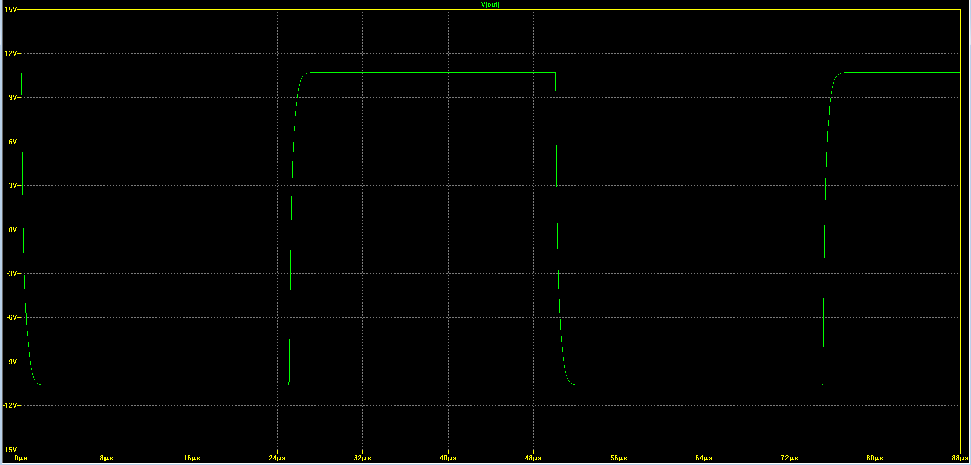

очень простой усилок для коррекции
на те меандр, без входного фильтра.
убери индуктор и фнч
30 градусов запас-это хлам
твои дешевые манипуляции достали уже
