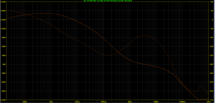

Я сравнивал дифференциальное напряжение на входах.При коррекции Миллера и альтернативная коррекция.
Если есть желание посмотри что ЛТС покажет.
там порядка 2-5 пф должно быть
и она не альтернатива миллеру, а позволяет миллеровский кондер меньше сделать
но там всю коррекцию переделывать надо
убери все коррекцию, поставь такие номиналы для начала и смотри дальше как лучше

Я бы сказал - плохой схемы. Резисторы последовательно с базами дифкаскада - источник больших искажений.
Дело в том, что в данной схеме эти резисторы - часть коррекции. Сам автор исходной статьи отметил, что без них входные транзисторы ДК возбуждаются. Но как их считать - не сказал. Насколько я понимаю, все последовательные сопротивления входной цепи по переменному току (R2 + R11 + R14||R15) и C4 дают "полюс" на АЧХ, а R6 и C4 дают "ноль".
Да, на этих резисторах детектируются напряжения искажений от протекающих входных токов баз, в т.ч. и со стороны делителя ООС, который "доставляет" искажённый сигнал с выхода УМ. Хорошо бы не иметь этих резисторов совсем, но тогда схема коррекции должна быть другой. В схеме усилителя В.Перепёлкина, которая есть в этой теме, аналогичная, как я понимаю, по назначению цепь R111 + C104 подключена в точку соединения делителя ООС на "землю", и для неё базовые резисторы в ДК не требуются.

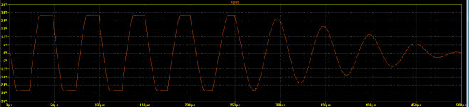

Значит с коррекцией не справились.
Осталось только найти и пальцем показать в эти 500В. Их до сих пор никто не увидел.
Клип не предлагать, это не штатный режим. 🙂
Да и в нём нет никаких 500В.
Я в печали,как я верил в глубокую оос.Но спасибо Сухову за 500в.Он прав.Я просто подавлен.
Говорю без всякого сарказма.

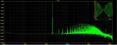

Я у Жуковского в Мастере искал 500 В. Не нашел. Ни в модели, ни на плате.
Я в печали,как я верил в глубокую оос.Но спасибо Сухову за 500в.Он прав.Я просто подавлен._grust

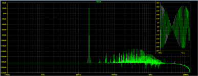

Титан, 135дБ на 20кГц. Никаких 500 вольт - не существует, нечего всяких лжецов слушать, надо учиться учиться и учиться.
Простор СХ2, 140дБ на 20кГц. Тоже чёт 500 вольт нету.
500 вольт можно получить если использовать в симуляции ИДЕАЛЬНЫЕ ГСТ и источники смещения.
Но нормальные люди таки включают мозги получая подобные результаты и критически к ним относятся.
