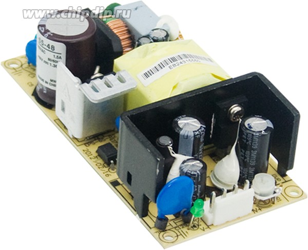

Ну, как бы да. Но импульсники тоже разные бывают. И дополнительные конденсаторы на выходе импульсника тоже не все догадываются ставить, ведь самом импульснике на выходе прядка 100мкф. Говоря проще, если вы сами не почистите питание, то этим или вообще никто не займётся, если нет ООС, или это будет делать ООС. А оно ей это надо? Её главная задача - кривизну усилительных элементов прямить.
В импульсниках еще тайный капкан- с выпрямительного диода Шоттки сразу кинуть по выходу электролит, даже и с малым ESR, все равно его выжжет и высушит ток высокой частоты, с точки зрения нешустрого электролита. И врезать сперва пленку +керамику, затем дроссель, а уже потом электролит- жаба сдушит. Проще заставить дурака потребителя менять почаще дохнущие питальники.
MW работают более 15 лет.
С трёхфазный входом есть Mean Well. Они могут работать и 100. Даже если входной конденсатор в выпрямителе высохнет в ноль, трёхфазный выпрямитель будет работать и без него. Китай, он тоже разный.
МинВэлы это Тайвань. Сделаны суперски, но блин дорогие.

Питаю накал фонокорректора переделанным на 6.3 вольта каким-то MW 5V 2.1A. Был куплен давно, недорого. Спектралаб никаких ВЧ помех от БП в полосе частот до 20кГц не регистрирует. Не гудит, не греется. Переделка состояла в удалении защитного стабилитрона на выходе и заменой резистора обратной связи с 10к на 15к. Анодное - от малыша, полученного недавно.
В чипе вот такие лежат
