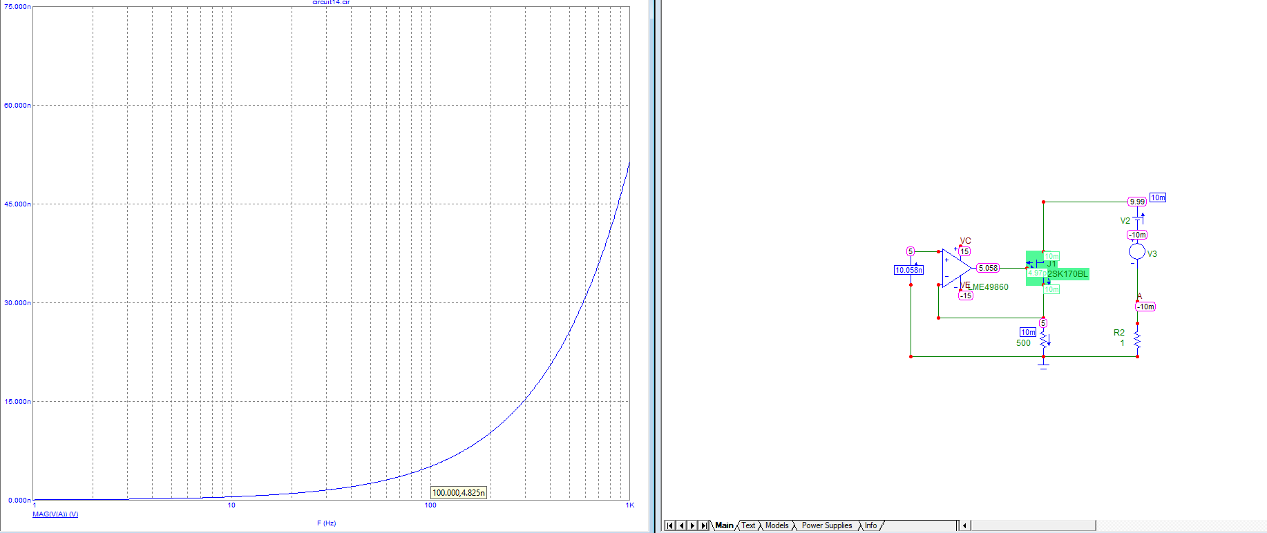

Источник тока 10мА с питанием 10 вольт. Измеренное выходное сопротивление на 100Гц - 200Мом и определяется паразитными емкостями транзистора. С понижением частоты к нулю внутреннее сопротивление повышается до неизмеряемых величин.

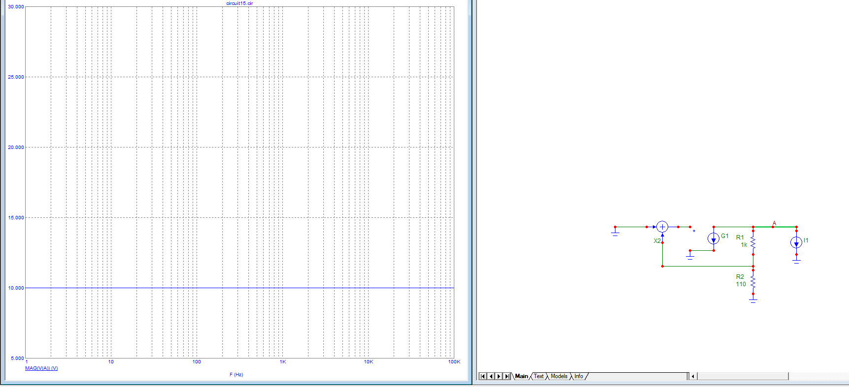

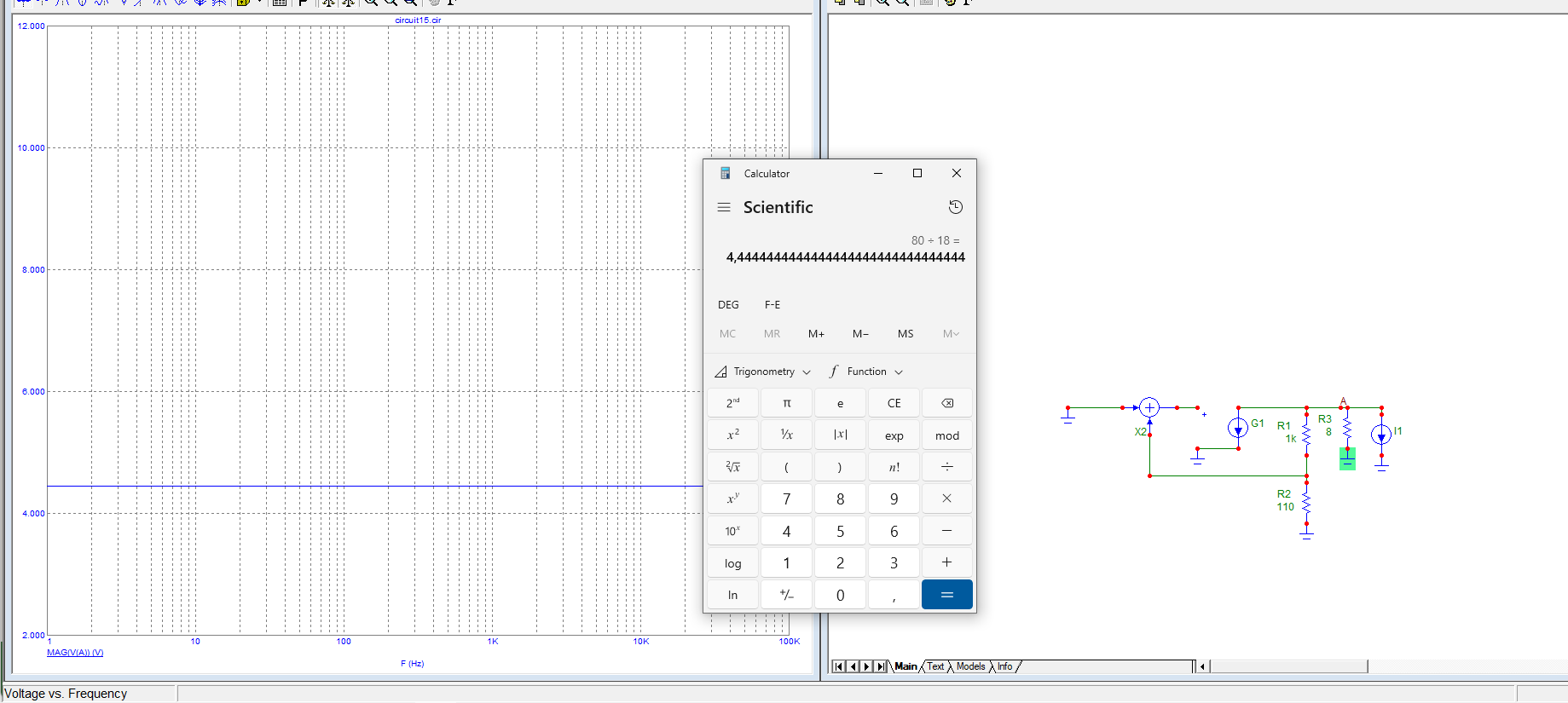

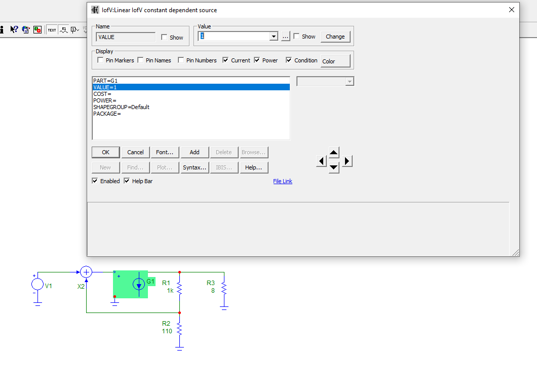

Вот, берём ИТУН с крутизной преобразования 1А/В. Заводим ему ООС по напряжению - глубиной ООС можно регулировать выходное сопротивление. Для измерения выходного сопротивления подключаем внешний генератор переменного тока амплитудой 1 ампер. Меряем напряжение в точке А с отключенной нагрузкой - ровно 10 вольт, ровно 10ом. Меряем с подключенной нагрузкой - 4.444 вольта, потому что 8||10=4.444 ома.
Выходное сопротивление данной схемы можно посчитать по формуле Rвых=(R1+R2)/(1+S*R2), где S- крутизна преобразования ИТУН в ампер/вольт.
