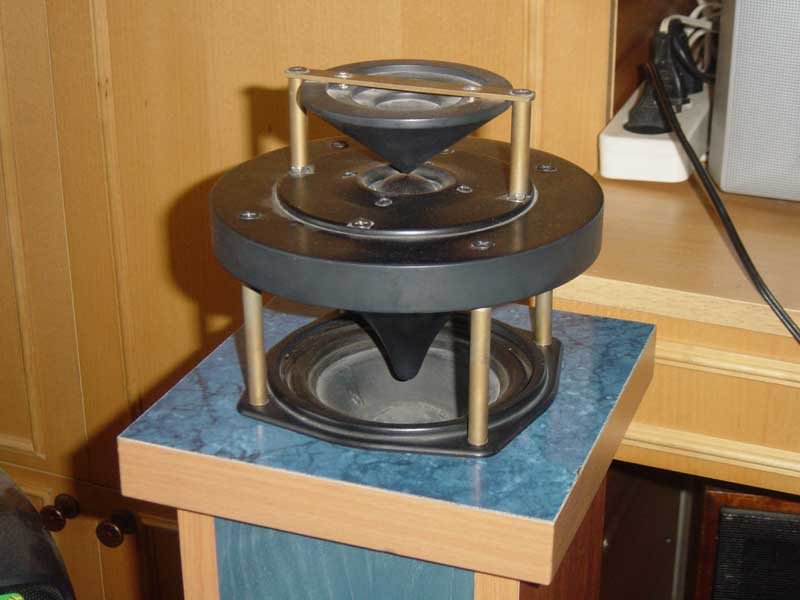

Динамики с острой направленностью на вч могут давать всякие странности из-за перепада уровня по оси и в стороне. Потому как звуки на оси не исчезают, а начинают отскакивать ть стен и мебели, портить картину. И все значительно ровнее и спокойнее в случае ненаправленнного излучателя, стерео получается в любой точке комнаты, можно в стороне от колонок сидеть без потери радости от звука.
согласен, поэтому на мой взгляд хороши АС в которых головки работают вертикально на конуса (было несколько подобных конструкций опубликовано в Радио).
А потом выяснилось, что лучше просто нацелить ВЧ головку на потолок.
с этим не поспоришь

У АС с рассеивателями-конусами свои корневые проблемы.
Хорошо, когда комната достаточно заглушена, а АС на шириках можно развернуть под углом .
Тогда стерео тоже не строго между корпусами.

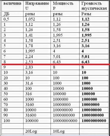

Коллеги, решим следующую задачку вместе.
Динамик имеет чувствительность 90 Дб/Вт. Т.е. на 1 Ватте он создаёт давление 90 дБа.
Вопрос какую мощность нужно подвести к этому динамику, что бы он создал звуковое давление 20 дБа?
Решеие.
90 дба-20 дБа=70 дБ
Если этот динамик не имеет потерь, то для создания звукового давления в 20 дБа нужно подвести 1/10 000 000 долю Ватта.
Если доя создания зв давления требуется большая мощность, то разница идеи на покрытие потерь в динамике, в т.ч. на преодоление сухого трения в подвесах.
Диапазон мощностей лежит в пределах от 5 до 8 / 10 000 000. В атаче таблица перевода отношений в дБ. Т.о. для звуковых давлений 15-30 дБа потери имеют значение в 5-8 раз превосходящее полезный сигнал и пренебречь ими никак не выйдет.

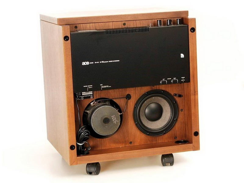

Свой первый активный сабвуфер Audio Pro выпустила еще в 1978 году, во многом определив развитие аудиотехники этого класса. Именно тогда молодой шведский инженер Карл-Эрик Стейл разработал революционную технологию ACE-BASS, позволявшую получить глубокий и чистый бас при небольших размерах самой акустической системы - сабвуфера.
Разработанный в 1978 году на базе этой технологии сабвуфер Audio Pro B2-50 стал первым серийным устройством в своем классе, и одним из самых известных изделий фирмы Audio Pro.
Система с частотно-зависимым выходным сопротивлением)
Что-то я не понял - с какого боку к сабвуферу было приделано частотно-зависимое выходное сопротивление? Оно там зачем, в диапазоне частот до максимум 200Гц? Я-то свой усилитель для ширика делал.
