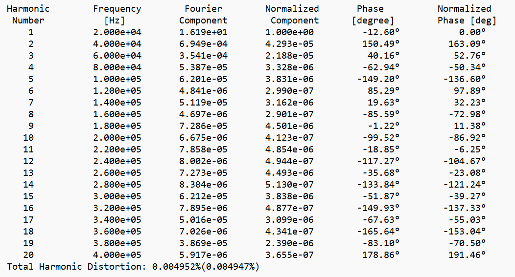

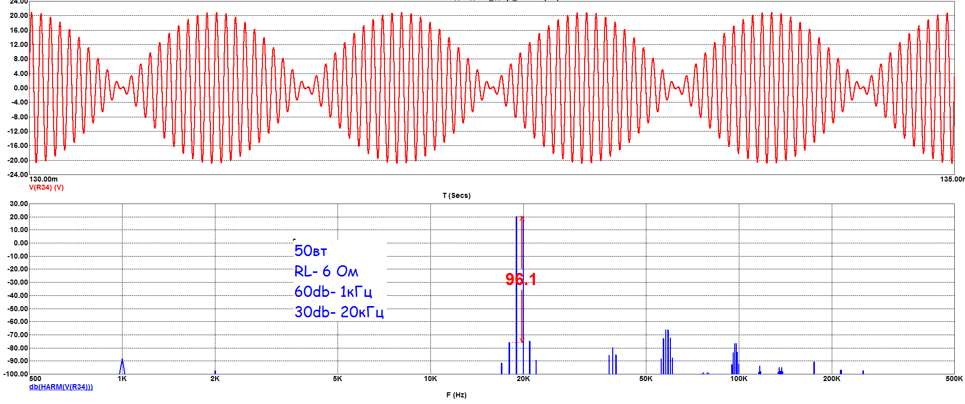

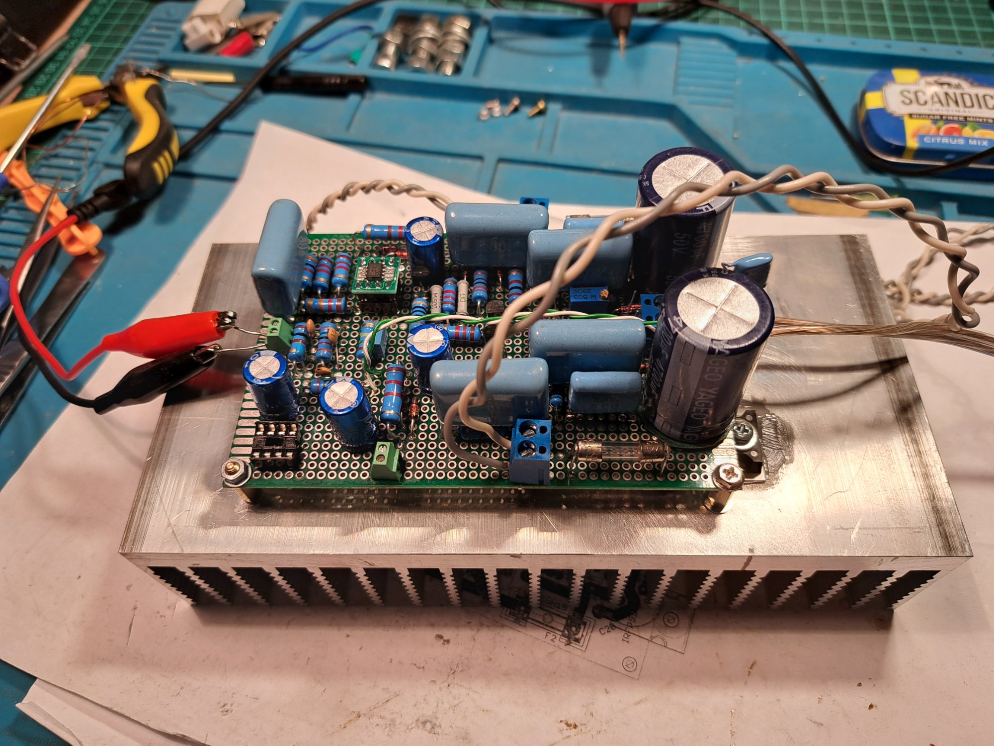

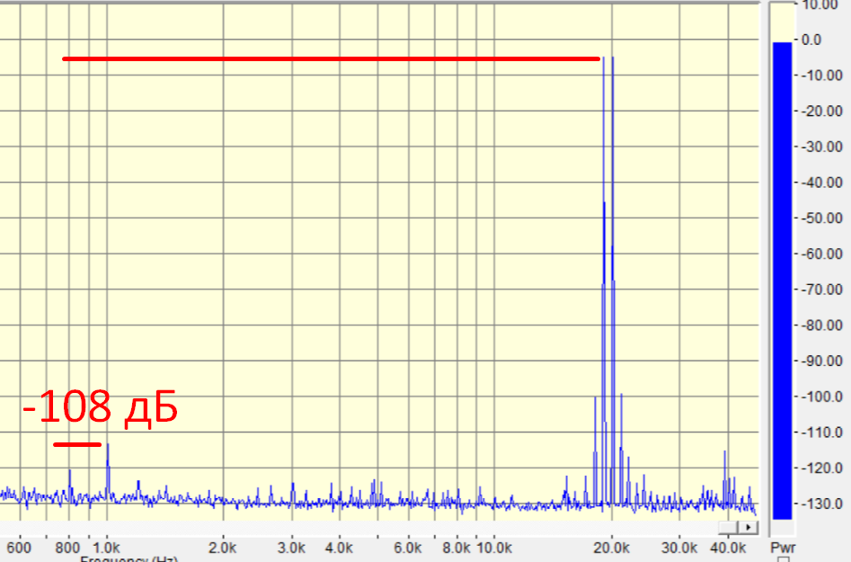

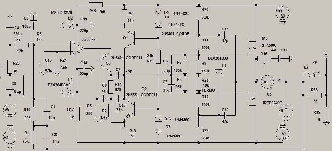

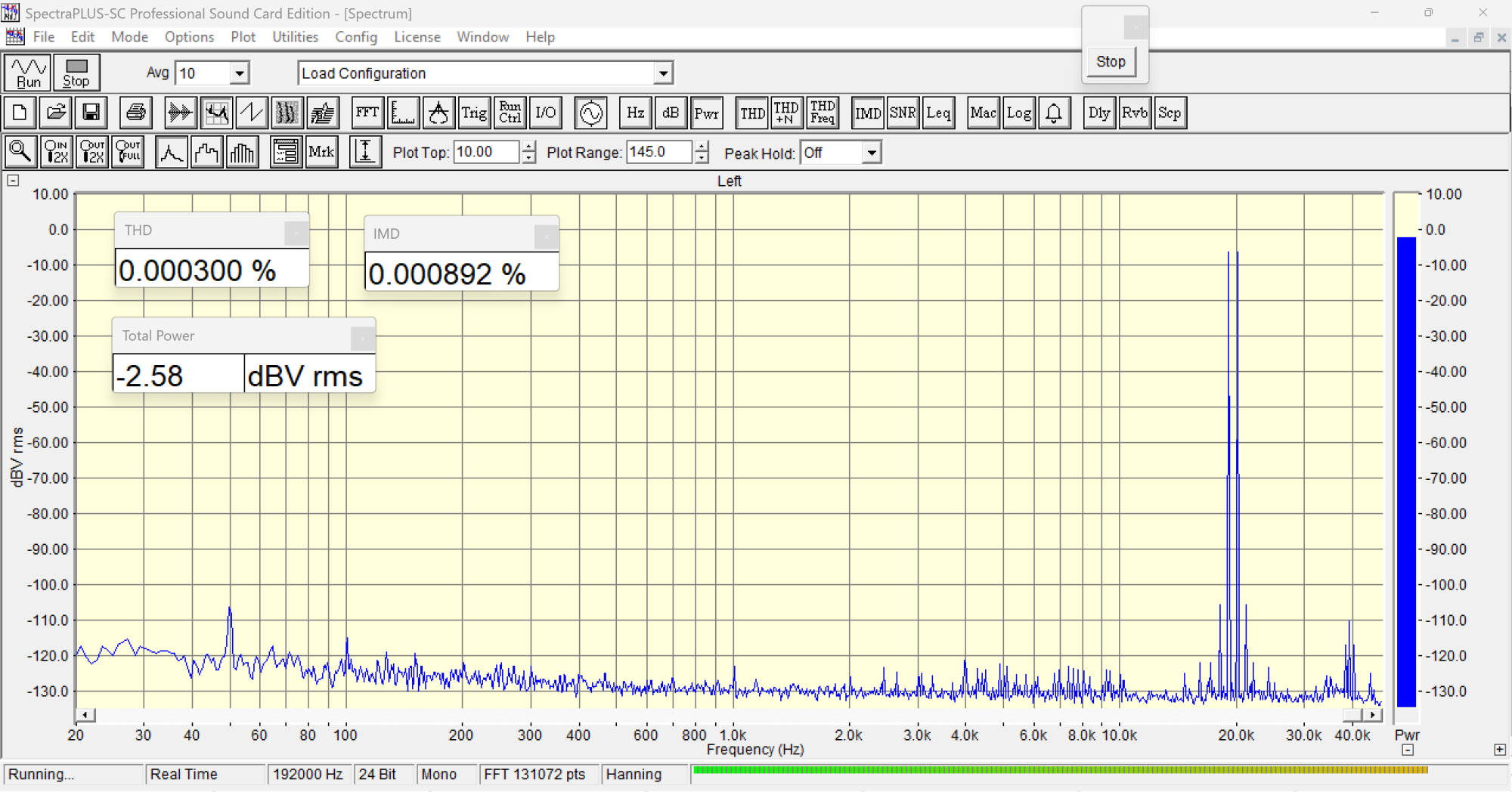

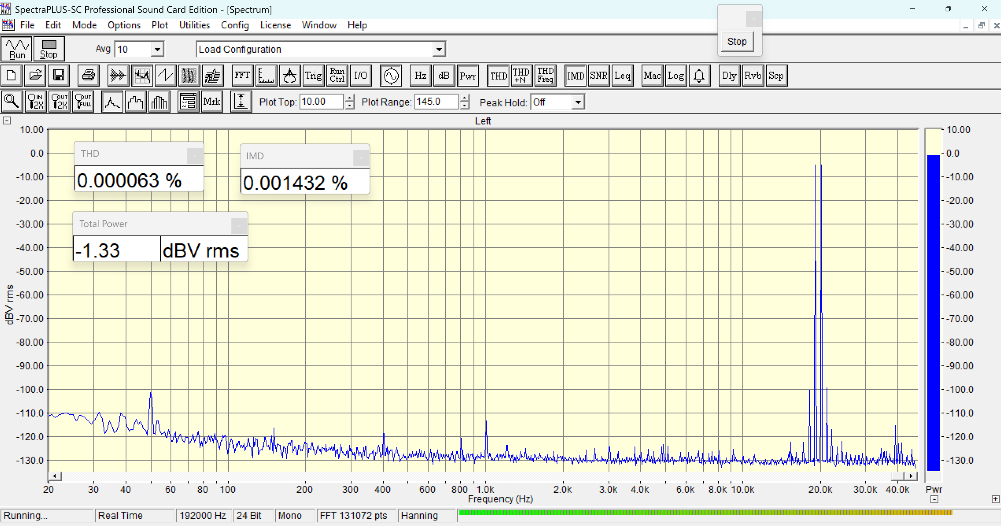

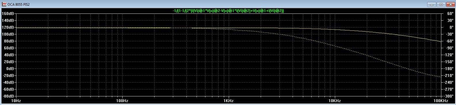

так это многоВсё верно, моделька моя, ничего не испорчено, на нагрузке в пике 26,3V, искажения на 20кГц даже ещё мешьше.Посмотреть вложение 185954
Нет тут никакой особой линейности

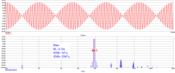

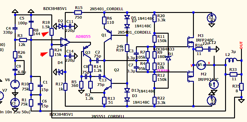

Замените модели выходных транзисторов на эти, скачанные с сайта производителя, и всё получится.Будет очень хорошо если кто нибудь эту модельку прогонит на своём компе в ЛТС 4 .
Что вы все ищите в Sokol-3LT что-то особенное, нет его там, обычный хороший усилитель у которого искажения меньше чем у Ротел, с которым его любят сравнивать, примерно в 10 раз, улучшенная термостабильность, ещё он суперустойчивый и работает сразу после сборки, даже ток покоя можно не устанавливать, с нулевым отлично работает. Это всё, коллеги, мне больше нечем вас удивить.так это много
