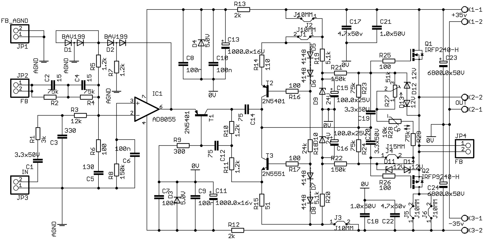

УМЗЧ WASP от decoder
  • Автор темы Автор темы decoder

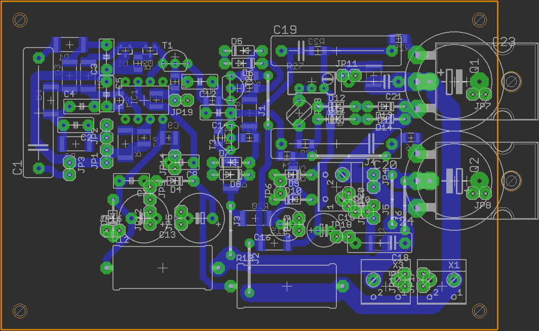

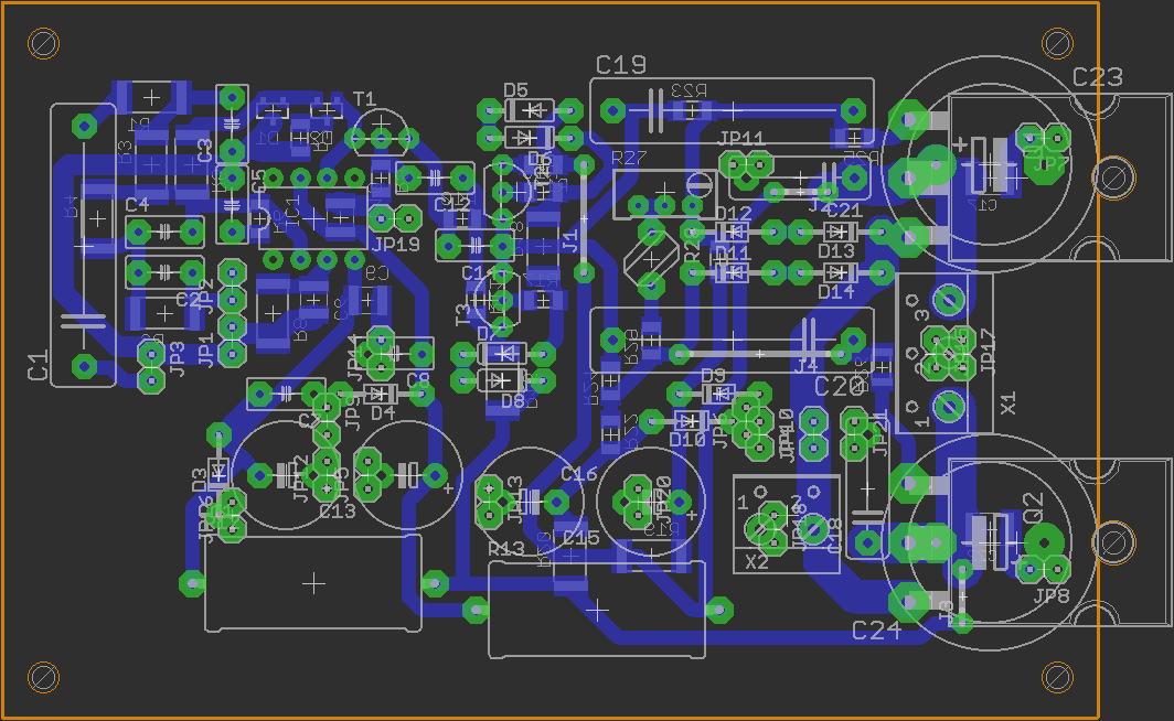

Сделай подключение питания +- 33 в. со сторон мощных транзисторов . Большие конденсаторы как можно ближе к полевикам .
Можно большие вообще попробовать в этом варианте над транзисторами расположить, технологически не очень а электрически хорошо конечно, ну порисую ещё
Вариант конденсаторы практически на выводах транзисторов
Нормально ! Теперь осталось полевики подальше друг от друга разнести и питание +- с разных сторон ближе к полевикам .
Транзисторы буду двигать, а вот питание разносить надо? Вроде земля силовая вся рядом должна быть на вводе-выводе или я ошибаюсь? Конечно если х1 перенести к Q1 трассировка сильно улучшится и транзисторы легко будет раздвинуть
Я тоже могу даже очень сильно ошибаться в таких делах . Ну к примеру я бы силовой подвод земли сделал между полевиками когда они будут раздвинуты . Во вторых зачем такая длинная шина питания на плате нужна к Q1 ? В третьих клеммы в мощном питании на мой взгляд лишние , только пайка .

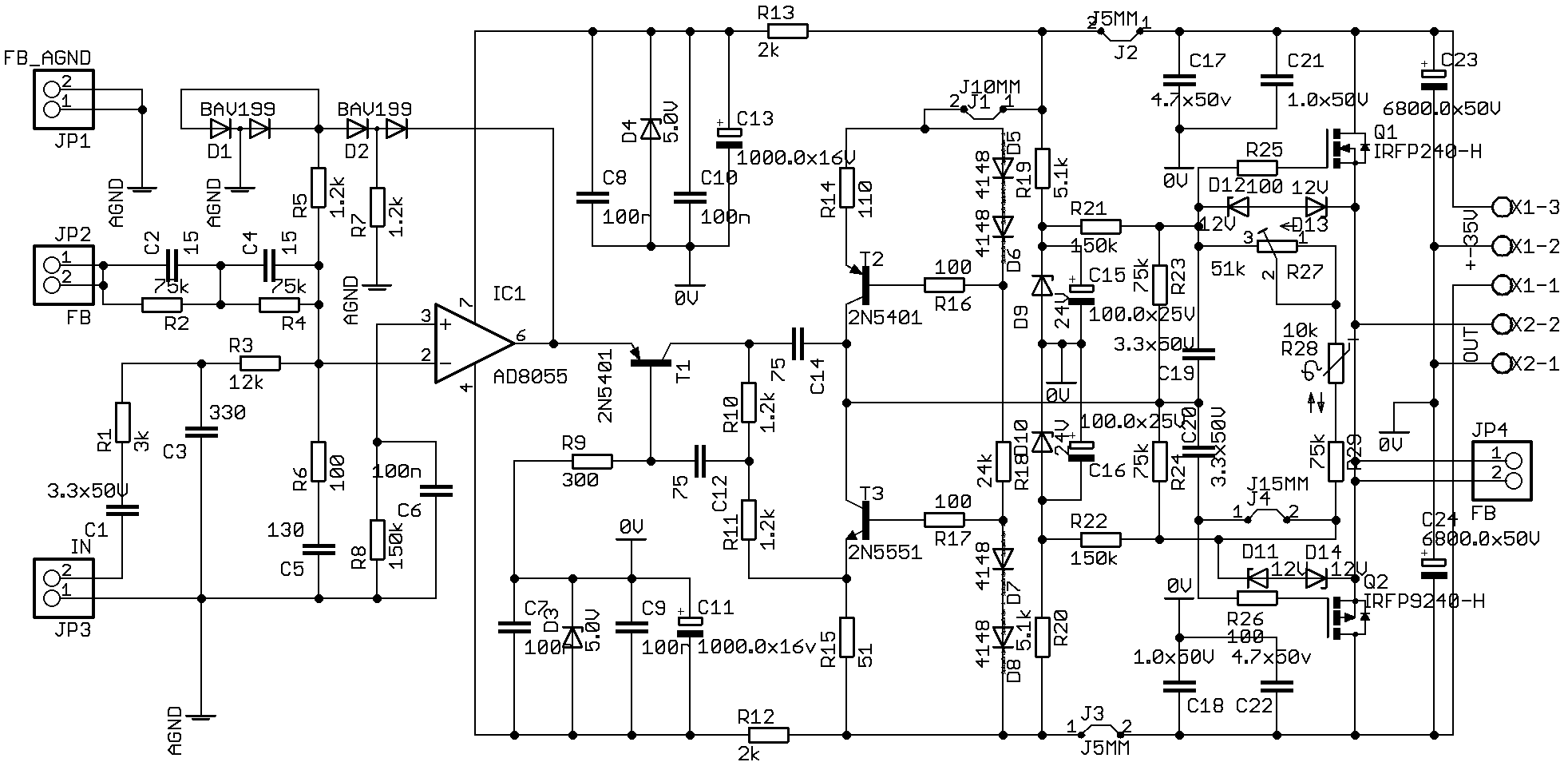

Ещё вариант

Я ж тебя попросил не просто так питание подвести с краёв платы , питание стоков полевиков и больших конденсаторов сделать через дорожку с пяти миллиметровым разрывом что б можно было их питать через мощный резистор в процессе наладки или ещё лучше вместо разрыва поставить держатели плавких предохранителей . Предохранители нужны обязательно но на крайний случай разрывы соединяем тонкой проволочкой ампер на десять . Где сейчас колодка питания там нужно сделать выход . Балластные мощные резисторы по 2 ватта питания ОУ расположить так же на противоположных краях платы , желательно как можно ближе к краю так как они сильно греются . . УН расположи по центру , места там много и много пустующих пятен , слегка не рационально используешь площадь но и сигнальные проводники понятно что длинными делать не надо . Как то так в общем .

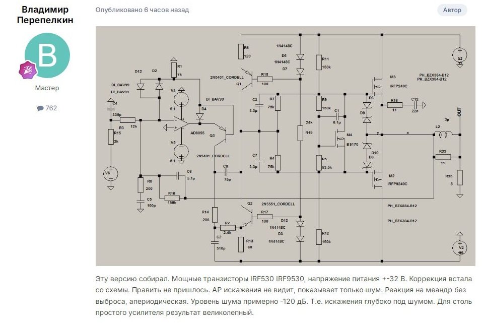

А можно взглянуть на вариант разводки платы Владимира Перепелкина? Если она не четырехслойная. _hm_
Выложу. Только у меня она в старом PCAD4.5, так что цветных картинок не будет.
И хотелось бы узнать про термостабилизацию макета, с учетом отсутствия истоковых резисторов.
Термостабилизация вопрос конечно интересный, я в истоки 0,1 Ома посадил. А в качестве теплового датчика IRFI610. Ток покоя держится в пределах +-10% при изменении температуры радиатора от комнатной до +100.

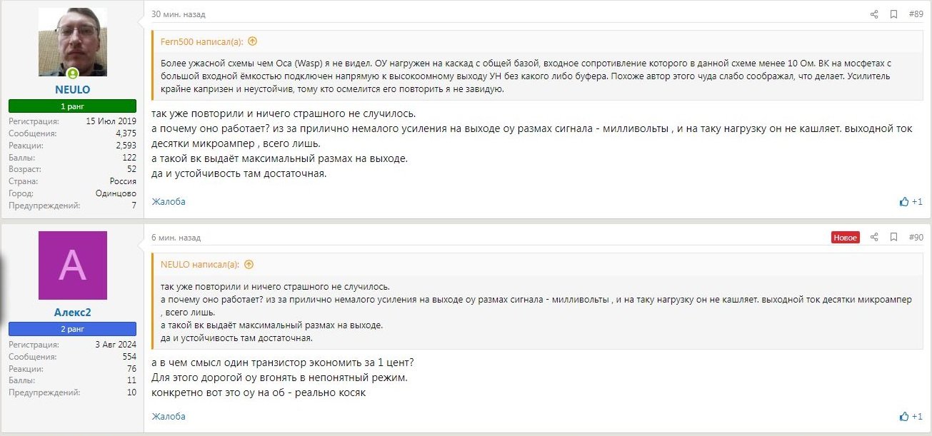

Снова Алекс2 затянул волынку про ОБ на выходе ОУ в WASP . Для него главное найти какой нибудь термин и к нему прицепиться . Не зная внутреннюю структуру 8055 он разводит демагогию без подтверждения даже в симуляторе . ОУ стоит 200 руб. Транзисторы советует добавить . Этот усилитель собран с ВК на полевиках и тройкой на биполярах и даже измерян на профессиональном оборудовании подтвердившие его параметры , здесь приведены осцылки с серьёзного осциллографа но человек продолжает утверждать свою линию полагая что ему поверят наслово . Пишу здесь так как админ забанил меня в другой теме .
    122.2 KB · Просмотры: 50
Разработчику видней.Мне интересно чем не устроило схемное решение Сухова,Агеева(ОУ-ОК-ОБ)?
Схема WASP привязана к конкретному ОУ.
так ничего там не доказано
ты не захотел сигнал мерять после оу в тракте
причем нагрузка ОУ - каскад ОБ - 5 ом - непонятно зачем транзистор экономить там
"Схема WASP привязана к конкретному ОУ" ну на уберидее много вариантов этого усилителя симулировали и обсуждали, уважаемый Неуло предлагал разные оу, тут привлекает простая схема и высокие параметры (сверхлинейные)
А смысл . Усилитель задумывался как можно более простым и параметры в симуляторе и железе соответствуют уровню сверхлинейности 0.0003 % на 20кгц . С выходом на тройке Локанти расчётные 0.000006 % и этот вариант собран и работает . WASP лучше всего работает с ад8055 , она дёшева и не дефицитна с мощным выходом и по этому заменять её смысла нет .

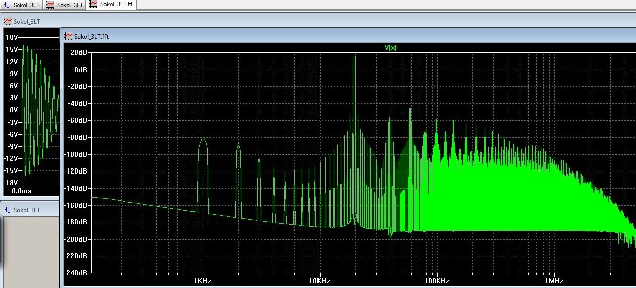

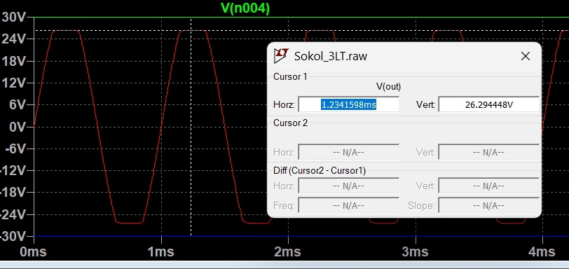

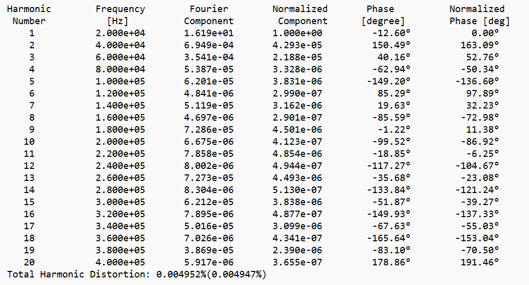

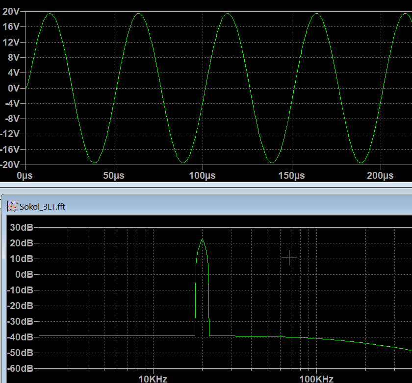

Вот гляньте что сваял Fern 5000 у себя в теме . При питании +-30 вольт ограничение на выходе с 8 ом аж +-21 вольт ( 9 вольт коту под хвост ) , такое даже с мосфетами учудить трудно ! Искажения 0.113 % на 20кгц 8 ом при жалких +-16 вольт выхода ( 16 ватт ) . Это хуже раз в десять чем у самого отстойного амфитона и сложнее его почти в два раза ! Кладбище транзисторов . Петлевое на 20 кгц 38 дб . Дальше картинки что б вы зделали свои выводы .

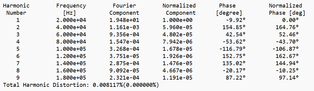

При питании 30V, ограничение на выходе 26V с копейками.
Искажения 20кГц 8 Ом
Вот твоя моделька
Будет очень хорошо если кто нибудь эту модельку прогонит на своём компе в ЛТС 4 .
Замените модели выходных транзисторов на эти, скачанные с сайта производителя, и всё получится.
