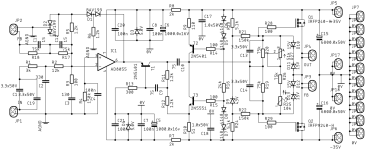

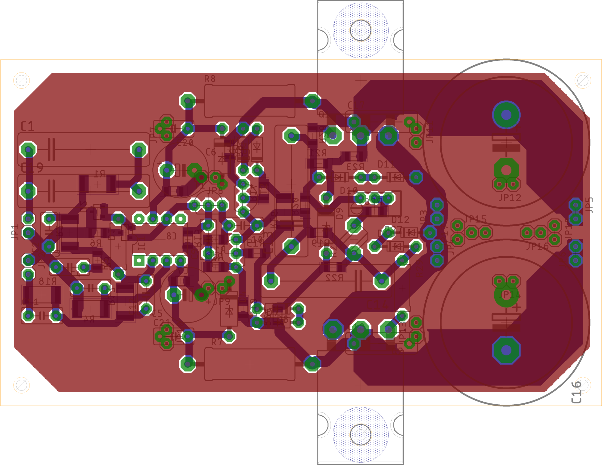

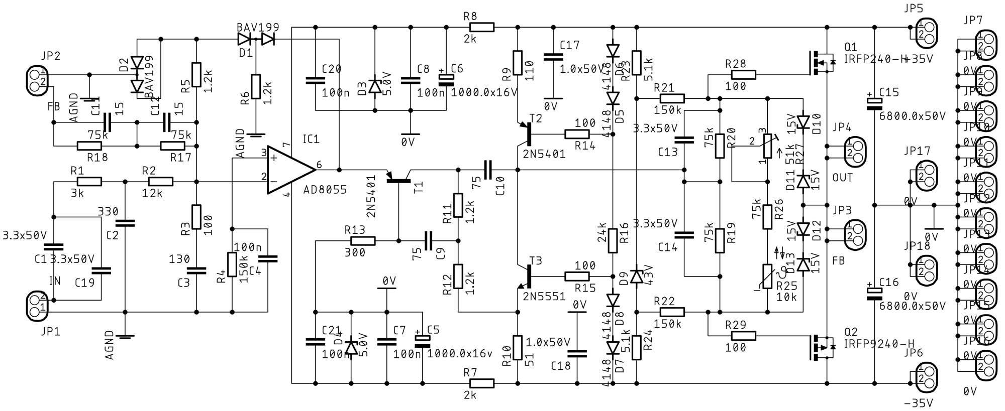

Ещё немного порисовал, размер платы 110х64 мм., в архиве есть пдф для печати под лут, если в схеме ничего не напутал можно пробовать, но ещё продолжу

Здравствуйте! Я без очков, но всё равно на последней схеме (да и на ранней тоже) не увидел обратной связи с выхода унч на инвертируюший вход через резистор 150 к, который с корректирующей ёмкостью.
Здравствуйте, обратная связь соединяется витой парой между jp2_fb - jp3_fb, резисторы ОС - r17_r18, входная слаботочная земля agnd соединена с силовой 0v только через эту витую пару, верхний слой фольги это 0v, jp7-jp17 запаиваются насквозь перемычками и соединяют 0v землю с выводами деталей на нижней стороне, такая технология хорошо описана на рцл-электро, псевдо двусторонка по простому

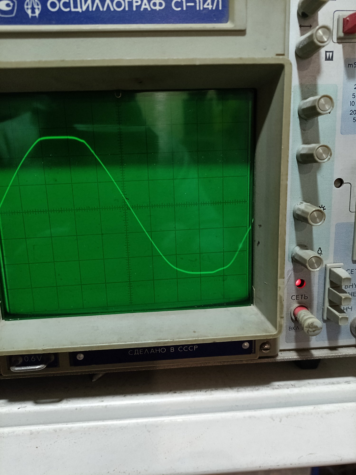

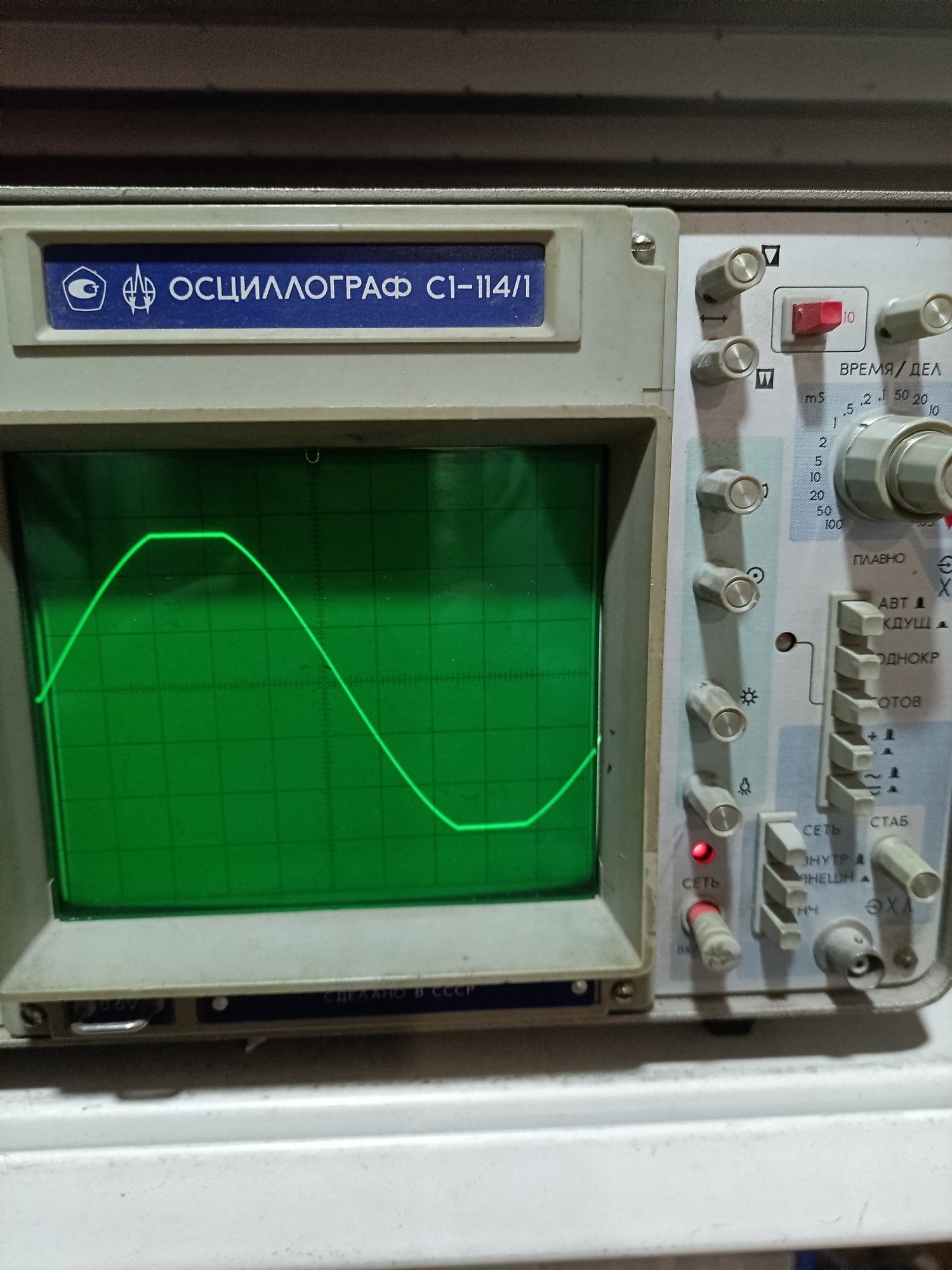

200 и 2000 гц . Картинки клипа одинаковые . Нагрузка 6 ом . IMG_20260123_160129_367.jpg

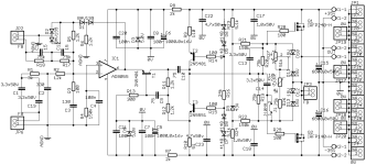

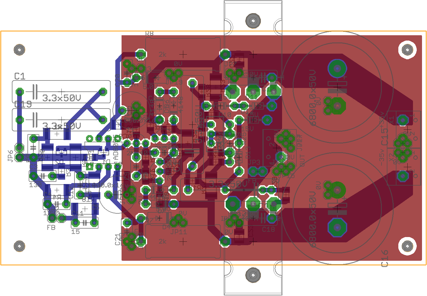

Работаем ещё, оптимизировал немного, сохранил в eagle 770, есть вариант с латералами на выходе (сток-исток наоборот, про схемотехнику промолчу нет компетенций), пришли ad8055 из чид, наверно буду пробовать собирать (если уважаемый Декодер одобрит латералы 1058 162 вообще хорошо есть у меня какие-то похожие)
Лотеральные (от слова " лотерея ") латералы потребуют другого тока (смещения в затворе) с напряжением смещения. И это правильно.
Не помешает проверить и потребную мощность "раскачки" в цепи затворов МосФетов, которая на верхних частотах определяется входной емкостью Ci и напряжением перехода "затвор–исток" Ugs по формуле Шкритека: Pe=f•Ci•Ugs•Ugs.
Как пишет Шкритек при f=20 кГц, Ci=900 пФ и Ugs=6 Вольт получим примерно Pe≈0.65 мВт [на см квадратный площади затвора – не читать – прик0л это]. Очевидно, что 900 пФ это ёмкость у латералов, а у МосФетов она будет побольше
Внесу ясную ясность: у л0теральных транзистóров 2sk1058/2sj162 внутри уже есть защитные стабилитроны.
Всё это просчитывается в симуле . С латералами схему не делал так как это дорого и результат не понятный хотя интересный и относительно простой .

200 и 2000 гц . Картинки клипа одинаковые . Нагрузка 6 ом . Посмотреть вложение 168718
20000 гц Посмотреть вложение 168717
А в чем причина таких разных картинок?
В симуляторе такие же картинки как в железе?
А что, в УНЧ декодера нужны обязательно латералы?
Если не сложно, на вскидку, чем они отличаются от других мощных полевых транзисторов - не латералов по цене и по параметрам? :unsure:
И что следует из этих графиков - для начинающих?
А я не прошу тут обоснование на уровне нобелевки. Просто покажите два варианта графиков - до и после, например как тут. https://ldsound.club/threads/prostoj-usilitel-a-klassa.3708/
Чтобы всем было понятно, что этот вариант УНЧ физически работает стабильно, да и к тому же, в разных режимах и на разных нагрузках._nerastraivay

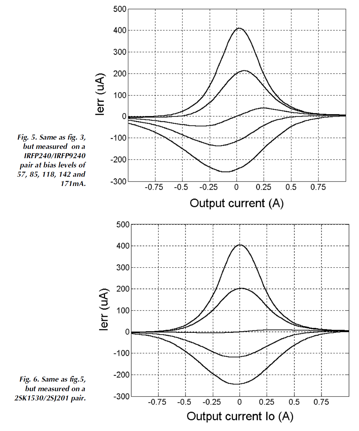

Вот для такого проекта и нужны латералы. Главное отличие латералов от вертикалов состоит в том что у латералов термостабильная точка примерно 200 мА и как следствие не требуется тепловая ООС в выходном каскаде, т.е. не нужен тепловой датчик и резисторы в истоках. А для вертикалов вынь и положь источник смещения с тепловой зависимостью напряжения размещенный на радиаторе и резисторы в истоках. Причина - точка термостабильности вертикалов примерно в области более 6 А. И вторая особенность лучше линейность характеристики прямой передачи по сравнению с вертикалами. Третья особенность, очень приятная, очень маленькая проходная емкость 10 пФ для N-канальных и 26 пФ для P-канальных.
Добавлю: по сравнению с вертикалами в усилителе с малой глубиной ООС ступенька полностью исчезает при токе покоя порядка 50 мА без необходимости термостабилизации, для вертикалов требуется порядка 200 мА и обязательно термостабилизация во избежания ухода в саморазогрев.
Штошь, придëтси в исходную схему вреднять резисторы 0.33 или 0.5 Ом в истоки, будь они неладны.
В каком корпусе и почём 8055 ? С латералами не паяли схему , если есть желание то пробуй .
Причина в том что 2кгц и 20кгц в десять раз различаются . В симуляторе так же как железе .

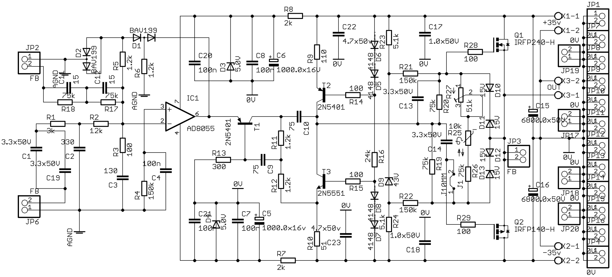

Андрей убери земляной полигон под проводниками второй ножки ОУ и RC обратной связи и желательно чтоб земля была от них не ближе 2.5 мм

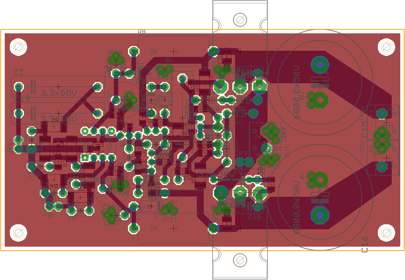

понятно, сделаю, так наверно можно:

Нужно было только убрать полигон над дорожками отходящими от второй ноги ОУ и цепями оос . Последний вариант печатки оставь как есть только добавь полигон слева с моими рекомендациями .В самой близости к стокам полевиков НУЖНЫ блокировочные конденсаторы на массу примерно 1 мкф на 60 в. плёнку .
А в чем претензии к такой терморегуляции?
У терморезисторов хрен знает какой тепловой коэффициент. Может иметь место как недокомпенсация, так и перекомпенсация, обычно перекомпенсация. Я обычно для термокомпенсации вертикальных MOSFET использую мелкие MOSFETы IRF510 IRF9510. Получается довольно точно.
Вторая проблема этой схемы - ноль на выходе плывет с прогревом.
Никитич, проще и рациональнее мелкие MOSFETы поставить. У них тепловой коэффициент во всем диапазоне рабочих температур будет согласован и на радиаторе удобнее крепить.
В моём варианте ВК терморегулировка с транзисторным датчиком нормально не работает но там и резисторы в смещении очень высокоомные .
Вы не будете возражать против тока упокоения выходного каскада в районе 100 мА, не меньше?
Поскольку я не сторонник ставить транзисторы одного канала на общий радиатор, то придется делать индивидуальные радиаторы и к каждому тянуть свой термодатчик пусть и на слабосильном irf510
А два транзистора нужно ставить N- и P- канальные. Тепловые коэффициенты у N- и P- разные. Примерно 6 и 4 мВ на градус.
Ну и напрасно. Получишь длинную антенну в высокоомной точке. И она у тебя обязатель что нибудь поймает.
Так она уже 90 ма в модели и железе а для этих полевиков больше и не надо !
Вай! – сказал дед Мазай. Мне стольник больше нравится, но не смею спорить с автором.
Вы ошибаетесь.
Преимущество этой схемы в том, что можно под конкретные мосфеты их напряжение питания, ток покоя и размеры радиатора выбрать точно свой режим термо компенсации за счет подбора делителя напряжения. Резистор, стоящий в схеме последовательно с термо резистором определяет диапазон работы терморегулировки под конкретные мосфеты. Например при тех параметрах которые указаны на схеме я проверял работу усилителя на разных тока и на разных по размеру радиаторах. При токе покоя при разных значениях от 0,2 до 0,4А он стабилен с точностью примерно 5-10%. Для конкретного, моего, небольшого радиатора, его следует уменьшить примерно до 6,8-5,1к. Соответствующую перестройку нужно делать также при изменении напряжения питания, подаваемого на мосфеты и в соответствии с номиналом резистора стоящего в стоках транзисторов. Для более высоких значений тока нужно примерно пропорционально снижать номинал резистора стоящего последовательно с терморезистором.
Для конкретной, моей (условно выбрал самый плохой вариант из тех что были в плане искажений мосфетов без ООС) пары 540 9540 и резисторах в их стоках 0,33 Ом. у меня получились такие значения измерения тока покоя во времени при прогреве радиатора.
+-18В питание радиатор примерно с две пачки сигарет.
33град - 0,99А
40 град. - 0,98А
50 град -0,99А
54 град - 1,01А
61 град - 1,03А
64 град - 1,17А
Для более точного поддержания тока покоя нужно последовательный резистор несколько изменить. Его уменьшить с 6,8К примерно до 6,2к. На этапе настройки этот резистор также можно сделать подстрочным (порядка 10-15к).
