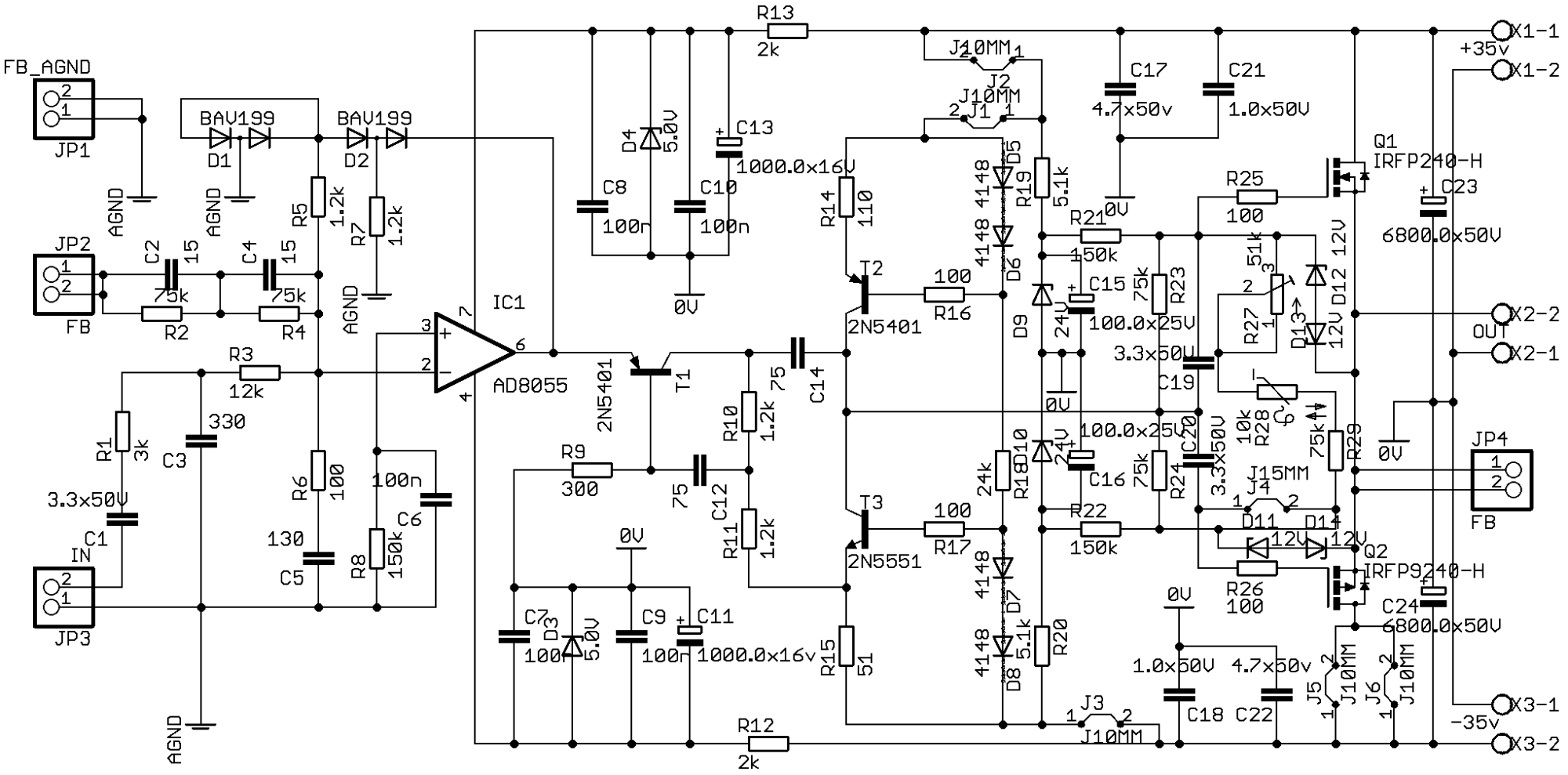

УМЗЧ WASP от decoder
  • Автор темы Автор темы decoder

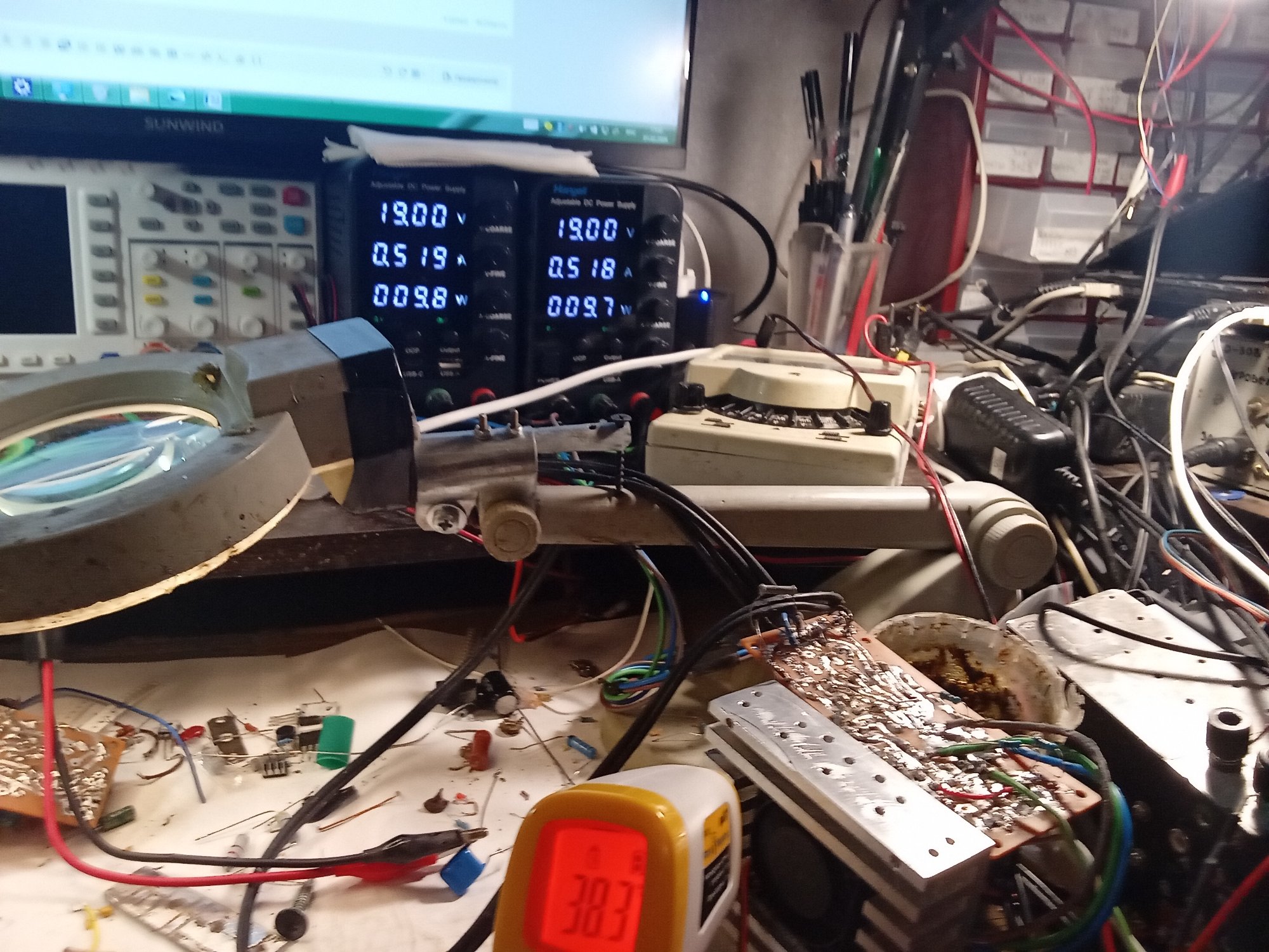

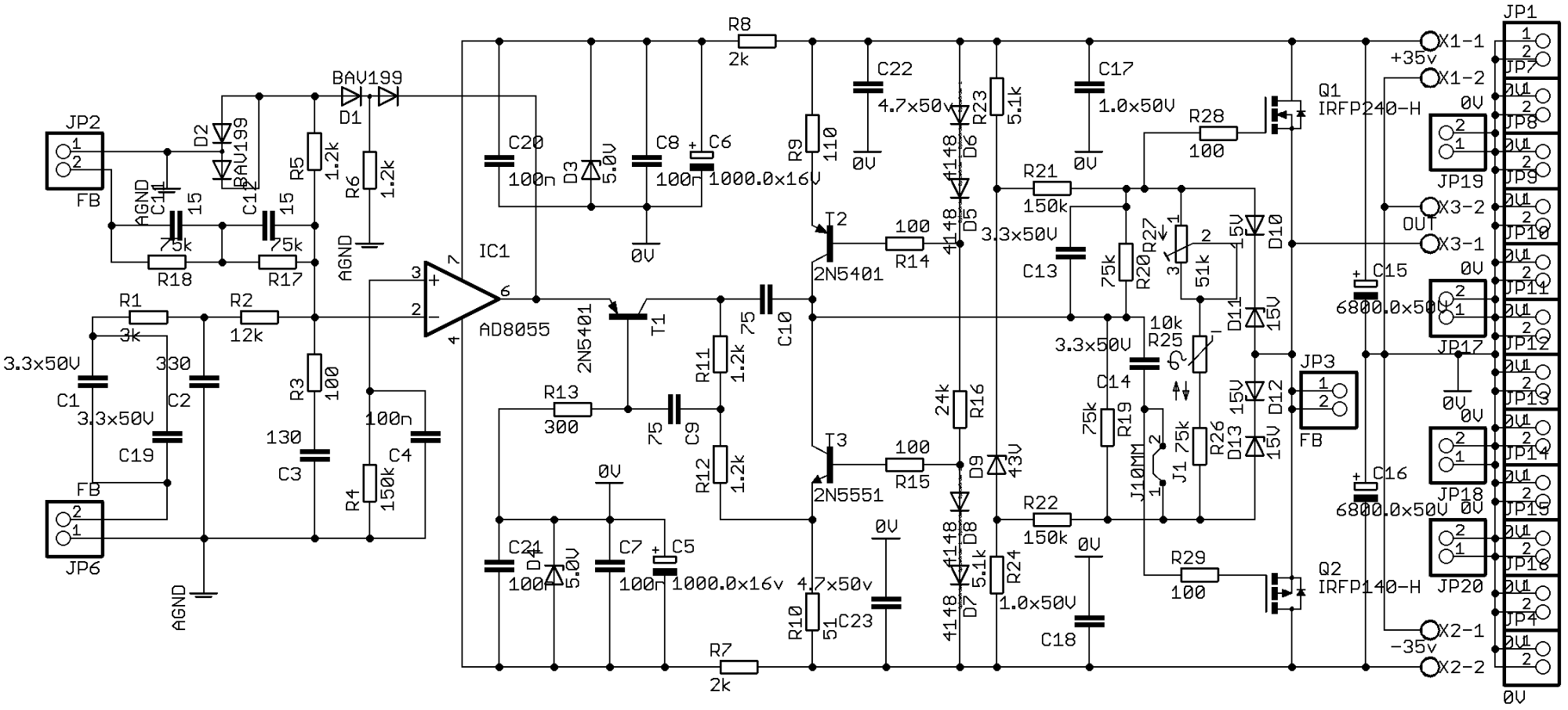

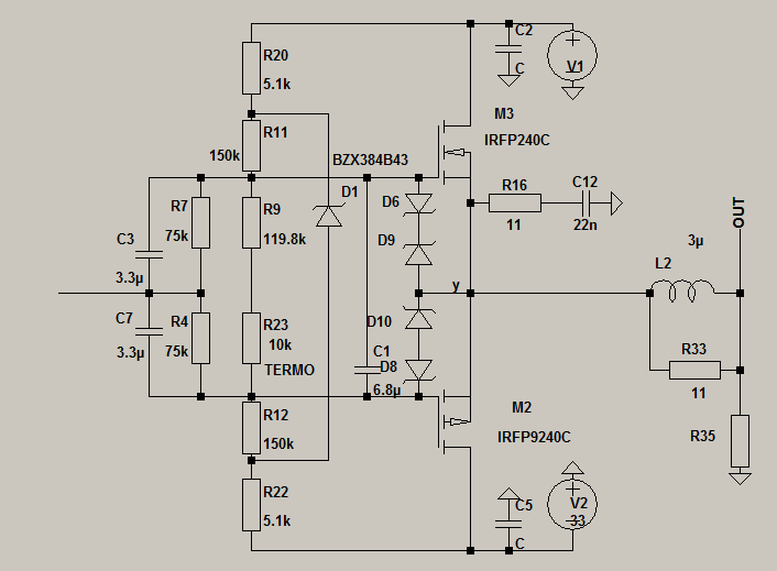

Два мелких MOSFETа в термокомпенсации удерживают ток покоя в пределах 5% в диапазоне температур радиатора от 0 до +100 градусов. Неоднократно проверено.
Без всяких подборов резисторов.
Вы ошибаетесь.
Преимущество этой схемы в том, что можно под конкретные мосфеты их напряжение питания, ток покоя и размеры радиатора выбрать точно свой режим термо компенсации за счет подбора делителя напряжения. Резистор, стоящий в схеме последовательно с термо резистором определяет диапазон работы терморегулировки под конкретные мосфеты. Например при тех параметрах которые указаны на схеме я проверял работу усилителя на разных тока и на разных по размеру радиаторах. При токе покоя при разных значениях от 0,2 до 0,4А он стабилен с точностью примерно 5-10%. Для более высоких значений тока нужно примерно пропорционально снижать номинал резистора стоящего последовательно с терморезистором. Для конкретного радиатора его следует уменьшить примерно до 6,8-5,1к. Соответствующую перестройку нужно делать также при изменении напряжения питания, подаваемого на мосфеты и в соответствии с номиналом резистора стоящего в стоках транзисторов.
Для конкретной пары 540 9540 и резисторах в 0,33 Ом. у меня получились такие значения измерения тока покоя во времени при прогреве радиатора.
+-18В питание радиатор примерно с две пачки сигарет.
33град - 0,99А
40 град. - 0,98А
50 град -0,99А
54 град - 1,01А
61 град - 1,03А
64 град - 1,17А
Для более точного поддержания тока покоя нужно последовательный резистор несколько изменить. Его уменьшить с 6,8К примерно до 6,2к. На этапе настройки этот резистор также можно сделать подстрочным (порядка 10-15к).
При одной и той же настройке узла терморегулирования ток покоя растет примерно пропорционально росту напряжению, подаваемого на истоки транзисторов.
Кроме того, данная схема позволяет также компенсировать изменения температуры радиатора за счет температуры окружающего воздуха. Тут можно будет выставить некоторое перерегулирование тока покоя для возможных изменений температуры в КП ( на случай летней жары). Так, чтобы при максимальной температуре радиатора ток покоя снижался на 10-20%. Такие изменения тока покоя на слух уловить невозможно.
Предельный режим, при котором сгорали транзисторы, при напряжении питания +-30В, это ток покоя порядка 1,2-1,4А и температура радиатора порядка 80-90 Град, при выходном напряжении порядка 15 В RMS на 4 Ом.
Площадь радиатора надо выбирать из условия, чтобы при комнатной температуре его температура не превышала 50-60 град после прогрева в течение 10-30 мин.
Желательно применять воздушное охлаждение с термодатчиком регулирующим обороты вентилятора. Это позволит существенно снизить размеры радиатора.
Напряжение на выходе практически не меняется 0-2мВ.

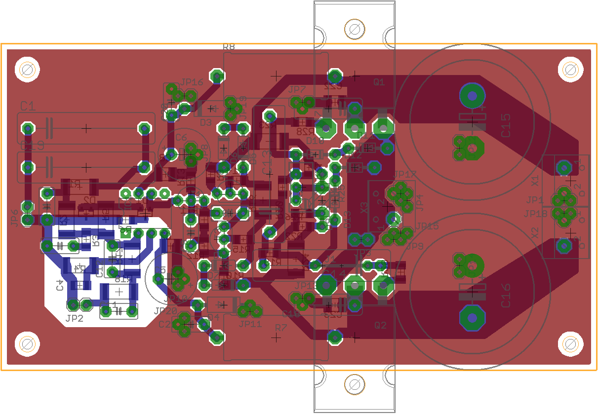

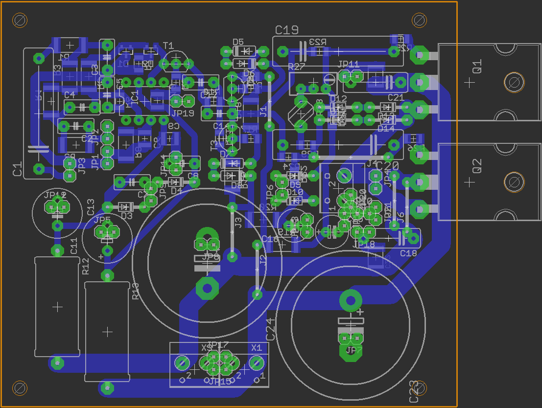

Нужно было только убрать полигон над дорожками отходящими от второй ноги ОУ и цепями оос . Последний вариант печатки оставь как есть только добавь полигон слева с моими рекомендациями .В самой близости к стокам полевиков НУЖНЫ блокировочные конденсаторы на массу примерно 1 мкф на 60 в. плёнку .
Конденсаторы там есть, полигон поправлю
Ток этих латералов 7 А всего ! Как минимум надо две пары и резисторы в истоки . Платка будет приличная и стоимость восьми латералов на два канала напрягает . На днях проверили макет ВК на двух парах ирф 530 и 9530 на предмет термостабильности и всё хорошо . СтОят эти 530 и 9530 сущие копейки и есть большая уверенность что оригиналы .

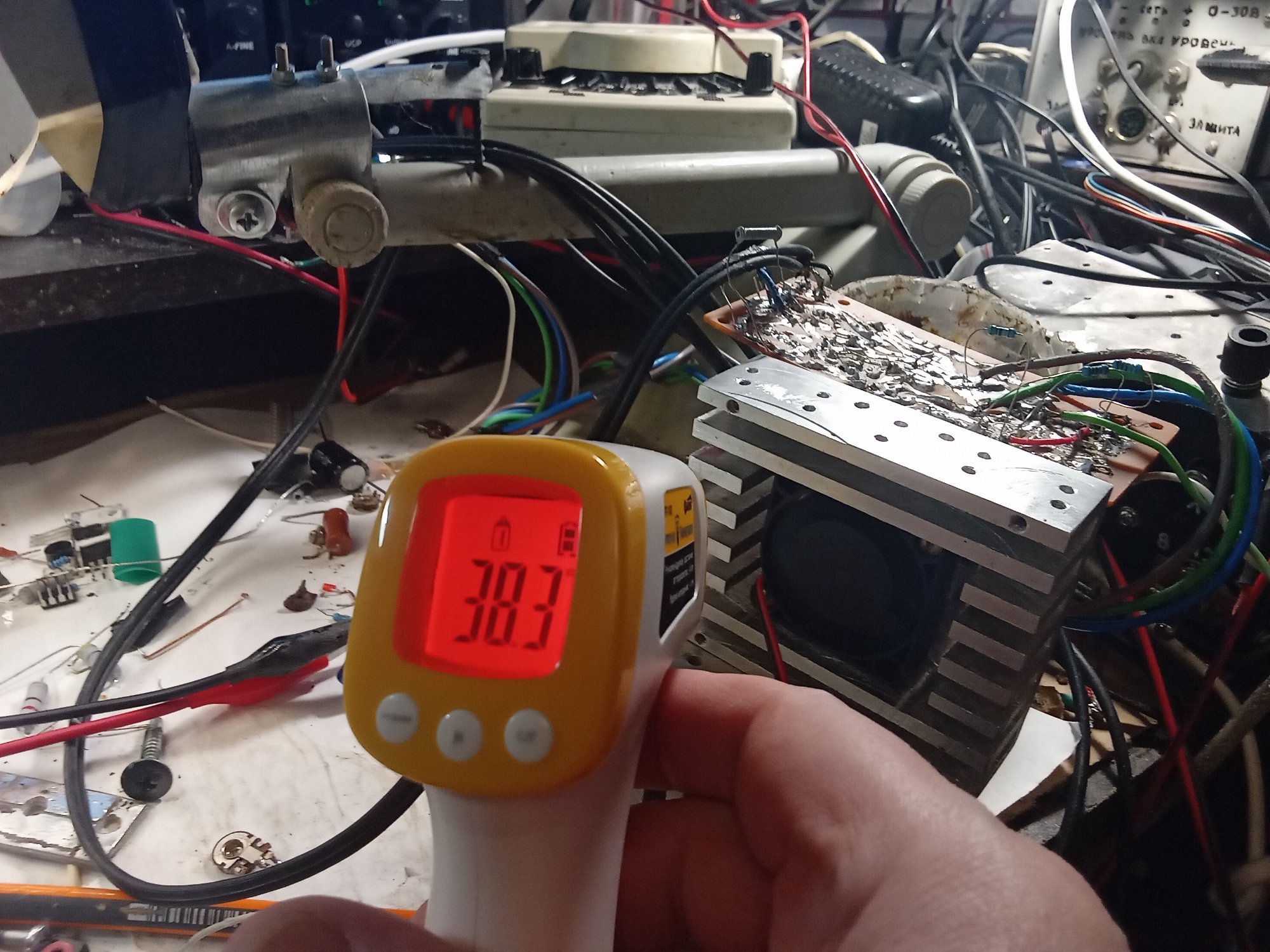

У 540 и 9540 тоже нет проблем с термостабильностью при токах покоя примерно до 0,6 - 0,8А. Ставите радиатор с большой площадью и все будет работать даже без термостабилизации. А вот с токов покоя в 1,0 А и выше, да еще при относительно небольших радиаторах, уже нужна нормальная схема термостабилизации. Я не имею ввиду свой вариант который тут уже опубликован в посте "Простой УНЧ А класса". Есть новый вариант еще проще и интересней. Надо будет его попробовать.
На латералах вообще нет проблемы термостабильности, корпуса калятся выше 100 градусов, ток покоя стоит. IRFы в тех условиях без термостабилизации идут в разнос.
Уже проверил на радиаторе - с пачку сигарет - даже микро вентилятор не спасает. работает максимум до 20-25 Вт в плане отвода тепла.

А вот выше 130 кГц начинается какая-то фигня. Изображение начинает дергаться ка будто идет низкочастотная модуляция сигнала ( синим светом, щуп с делителем на 10).
Я так подозреваю, что это уже начинается срыв ООС - и фаза с амплитудой начинают скакать типа возбуда.
Да, точно, это возбуд - срабатывает защита в ИБП. Если бы ни она то уже можно было бы менять выходные транзисторы)))
Вы насилуете LM1875 такими сигналами? Тогда это просто она не справляется, у нее же квазивыход с нижним плечом ОЭ, ему и так нелегко_hm_
Вывод просто - нужно сузить полосу ФНЧ ( на всякий пожарный).
Просто не нужно насиловать аудиоусилитель ультразвуковыми сигналами, разработчики такого не закладывали.

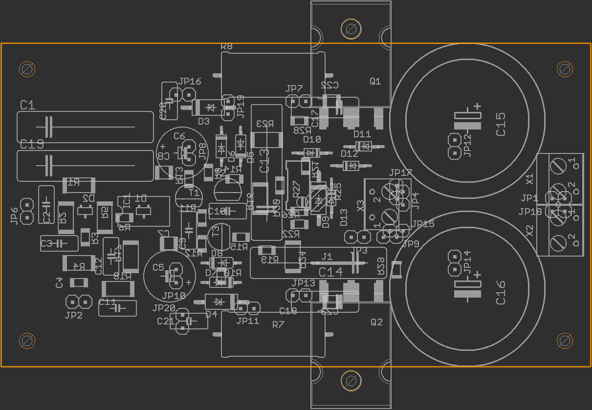

Немного по теме, вот такой вариант трассировки, подсмотрел у известных мастеров, как думаете имеет право на жизнь? (в схему немного вмешался, параллельно стабилитрону (стабилитронам) смещения ВК поставил фильтрующие электролиты, думаю хуже от этого не будет, а место на плате оставалось)
    75.3 KB · Просмотры: 94
    303.4 KB · Просмотры: 105
  • wasp240.zip
    wasp240.zip
    204.5 KB · Просмотры: 44
Лучше Q2 передвинуть дальше к другому краю платы ! Радиаторы как правило относительно тонкие и в центре будут горячие а по краям еле тёплые . Конденсаторы в ВК на стабилитронах на мой взгляд лишние . GERASIM сейчас испытывает раздельный вариант платы . Там УН и ВК на раздельных платах . ВК есть и испытан в двух вариантах - на одной паре 240 - 9240 и на двух парах 530-9530 . Плата ВК расположена параллельно радиатору .
Q2 понял, подвигаю, конденсаторы можно не ставить, вроде трассировке не мешают, ещё буду двигать, а так мне почти нравится может кто за основу возьмёт
Сделай подключение питания +- 33 в. со сторон мощных транзисторов . Большие конденсаторы как можно ближе к полевикам .
