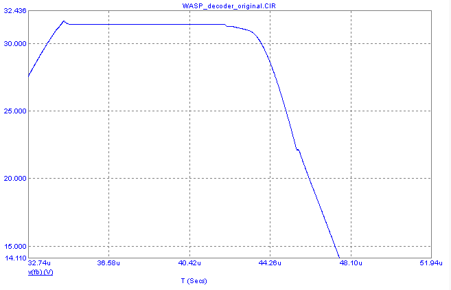

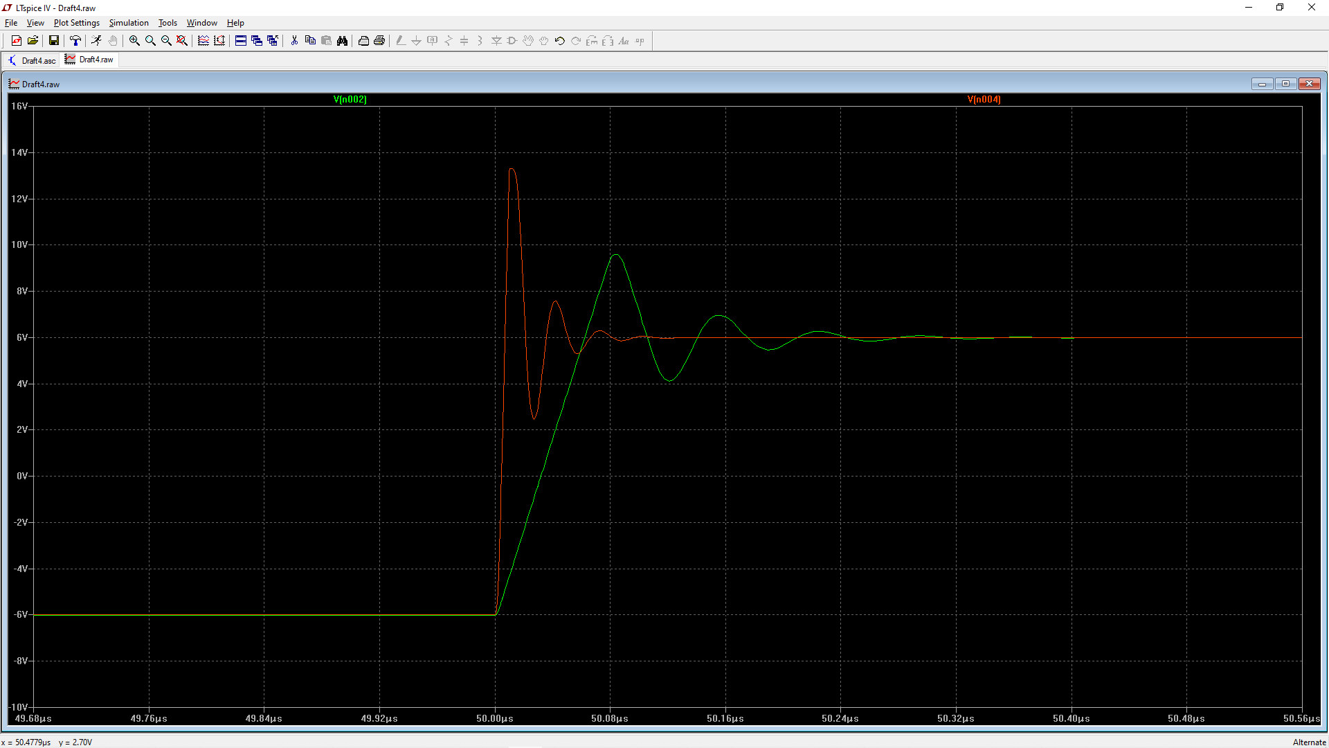

вообще надо мерить ясен пень без вх и вых фильтра, ибо скорость нарастания должна влиять на .. т. н. "качество работы оос" тупой термин, ну хрен с ним. а так как никакой оос в фильтрах нету- то вот. отключил входной и до катушки приложил. теперь любой имеющий глазки может очень грубо прикинуть:

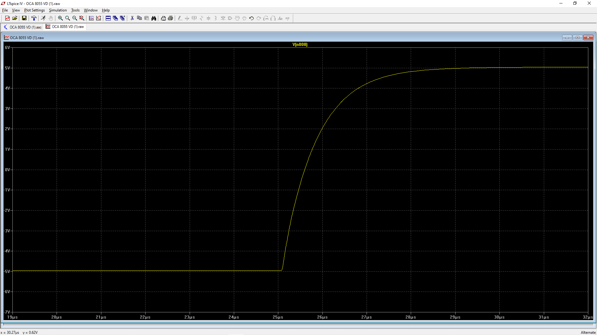

уровень сигнала на точке 25мкс прибавить к уровню на точке 26мкс(оба берём по модулю, нам же приращение интересно в итоге) и крайне грубо при сложении у нас выходит 7В/мкс.
и на этом предлагаю споры закрыть ибо вышло больше 5В/мкс и ладно.
Четверт график и четвертый результат отличный от других. Все разные и не на копейки.
Для особо одаренных повторяю... Первый график я поспешно сделал, забыв отключить фильтр, его можно вообще не учитывать. Дальше были сняты графики для разных условий, но порядок цифр 6,7В/мкс, 6,87В/мкс, и в конце 7,068В/мкс - здесь был более явно выражен участок линейного нарастания и точнее удалось выставить курсоры. Разница именно что на копейки. Кто понимает, что максимальная скорость нарастания должна сниматься на линейном участке фронта, где эта самая скорость и есть максимальная, тот знает, что от точности установки курсоров будут зависеть эти самые копейки, особенно при неявности границ этого участка. А кто не знает - будет искать повод сделав умный вид тыкать пальчиком и корчить из себя экзаменатора.
Ну а для остальных я пожалуй покажу еще пару графиков, которые удалось снять с переданной нам модели.

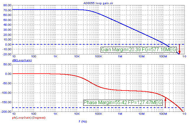

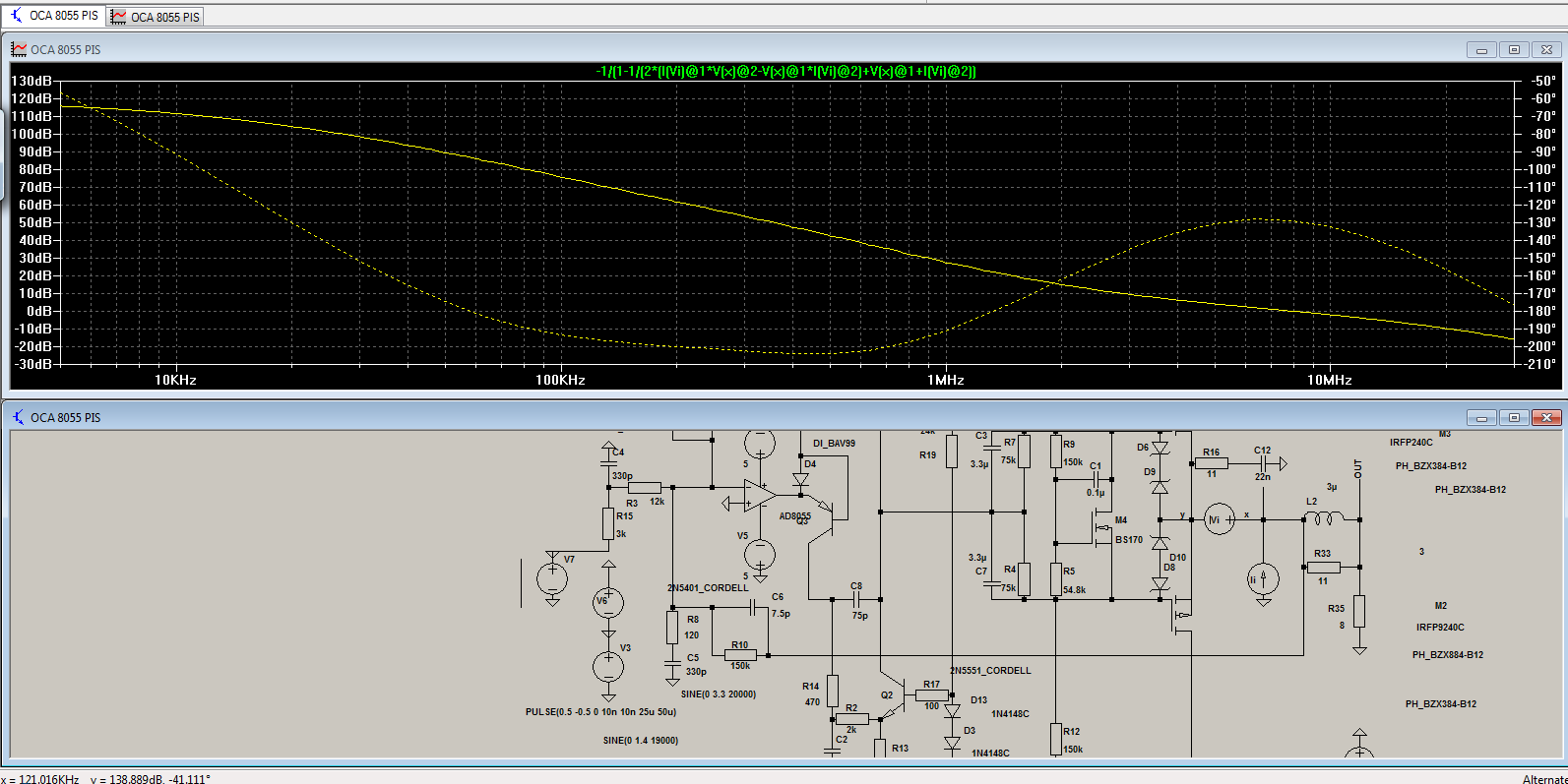

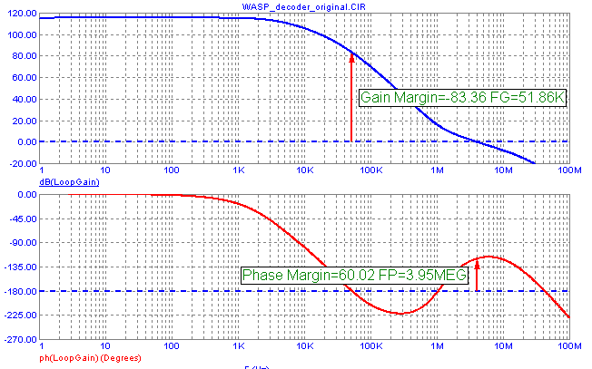

Петлевое усиление:

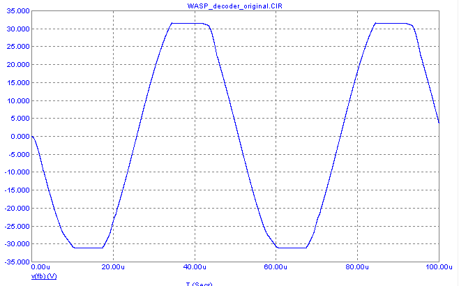

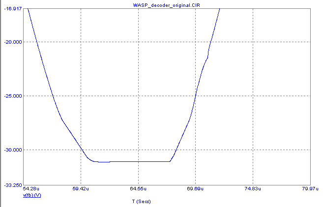

Ограничение в клипе на 20кГц:

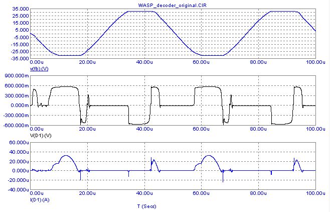

Напряжение на ограничительных диодах между входами ОУ и ток через них в режиме клипа (для Сталкера001, если вдруг решит заглянуть на огонек):

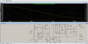

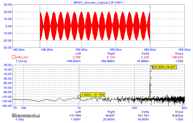

Ну и интермодуляции на 19+20кГц при выходной амплитуде 20В на нагрузке 8Ом после выходного фильтра (по курсорам сами можете увидеть уровни разностной компоненты 1кГц). Выше точность ставить не стал - замучаюсь ждать.

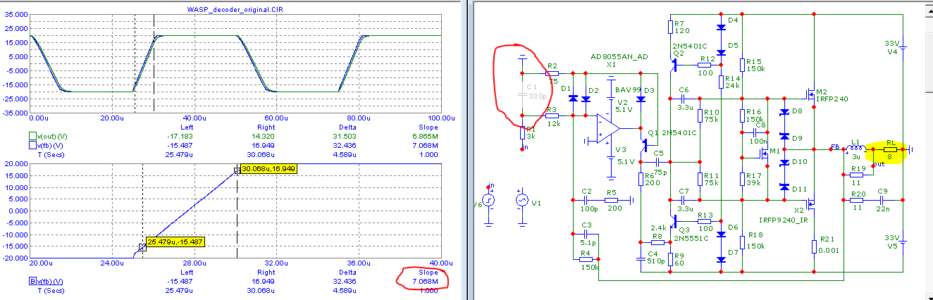

Не в качестве "поковырять палочкой", а для уточнения.

LM318
Видим, что измерение в режиме повторителя и при амплитуде 7,5В берется участок по уровню 5В. Тут налицо работа не в полную амплитуду, а отмеряется по уровням, отличным от 0,1 и 0,9.
Понятное дело, что зарубежные производители не опираются на советские нормативные документы - у них есть свои резоны и особенности касательно конкретных устройств. Так почему мы должны бездумно по 0,1/0,9 отмерять, если видимо, что зона максимальной крутизны у нас более узкая?

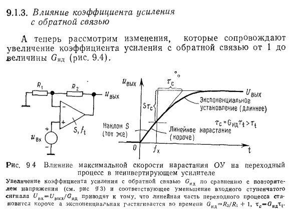

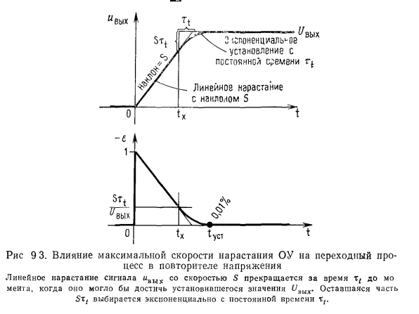

Не буду говорить от своего лица, процитирую Иржи Достала:
Так почему же я использую второй метод? Проводимая касательная будет лежать на графике линейного нарастания сигнала до тех пор, пока усилитель не выйдет на экспоненциальную кривую и мы сразу же увидим, что скорость нарастания уже не максимальная, а нам нужна именно она по условиям измерения. И пока она условно будет лежать на графике, ее крутизна будет характеризовать SRmax.
Нам не нужно захватывать область экспоненциального установления, поэтому второй метод более универсален.
И вот тут нужно быть внимательным и не запутаться в терминологии, поскольку где-то фигурирует "линейный режим", как в ГОСТе, приводимом вами, а где-то "область линейного усиления".
Под линейным режимом понимают область графика ПХ, где нарастание сигнала линейно и обусловлено максимальной скоростью нарастания. Однако относительно ОУ или УМ это нелинейный режим, когда его дифференциальное напряжение высокое и каскад в нелинейном режиме отдает максимальный ток в конденсатор коррекции.
Область линейного усиления же напротив характеризуется малым дифференциальным напряжением, на графике нарастание сигнала уже экспоненциальное, визуально, как бы. наоборот нелинейное ;)
И вот еще одна иллюстрация от Достала:
Тут говорится о том, что пропорциональность области линейного нарастания и экспоненциального установления могут в зависимости от условий изменяться и если мы жестко берем уровни по 0,1/0,9, то неизбежно залезем в экспоненциальную область.
Подводя итог, могу сказать, что выбор метода остается за исполнителем. Если позволяет график - измеряйте как вам удобно, по 0,1/0,9 уровня и будьте здоровы.
и на здоровье, но это не имеет отношения к определению максимальной скорости нарастания, т.к. в последнем случае допускается наличие нелинейности на участке 0,1...0,9.
Прошу не спутывать эти понятия: область линейного нарастания и максимальная скорость нарастания.

Пока пытаюсь разобраться\докопаться почему время отличается: в LTspice больше 12 В/с, а в МС больше 7 В/с.
Думаю, из-за различия емкостей у моделей выходных полевиков. Если есть возможность выложите те, что у вас в ЛТС применены
Это я проверил, модели из MC подставил в LTspice - без изменений, остался только ОУ (уже писал об этом (https://ldsound.club/threads/umzch-wasp-ot-decoder.3422/page-4#post-446212).

ЛТС петлевое

У вас получилось побольше конечно, однако подозреваю это вклад ОУ различен. Вот таково усиление ОУ в МС, вполне приемлемо совпадает с даташитным.

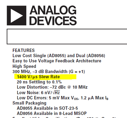

Может не так сделал,но померив отдельно оу AD8055 на скорость нарастания не увидел и близко даже 100в.
Пишем коллективное письмо в ООН с просьбой провести проверку инженеров AD на профпригодность . Если не проканает то тогда малява в Спортлото и в Роскомнадзор .
Почему выбор ОУ был сделан именно на ОУ 8055?
А ты даташит читал? Режим измерения какой нибудь?)
