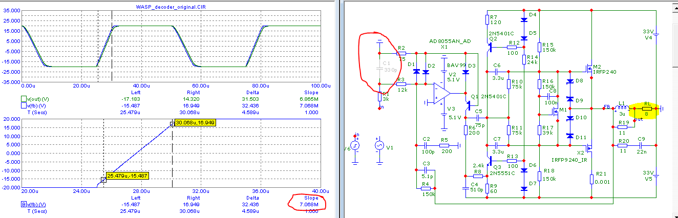

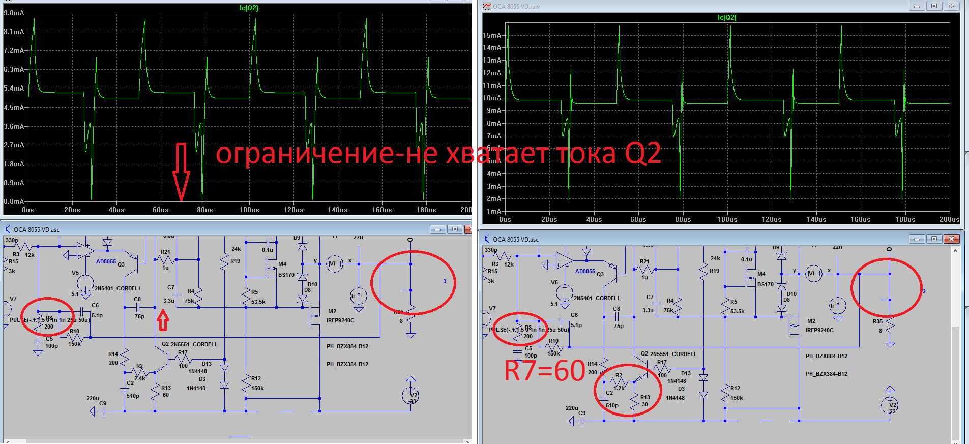

Не знаю, может я не ту модель гляжу но отсечки никакой не наблюдаю:
По крайней мере если и есть какие проблемы то явно не в ней.
Что то наш Ахел второй опять в модели намудрячил? Или таки нет.
без катушки
размах полный
мы же меряем возможности тракта чтобы слабые места устранить

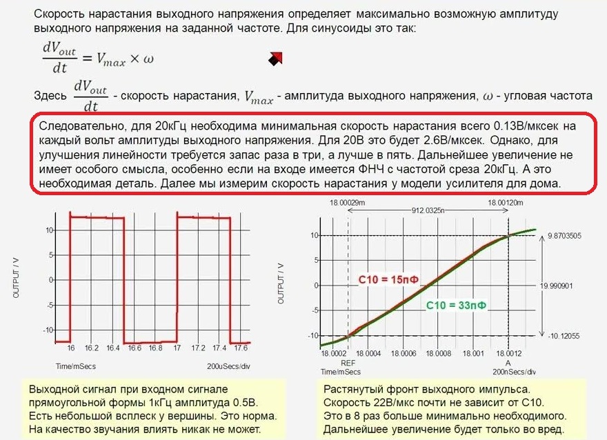

поскольку оценивал максимальную скорость нарастания
Получил мах скорость 4,31Вольт/мкс.
Для амплитуды выхода +- 25
Получаем макс. мгновенную скорость на 20кГц 3,14 Вольт/мкс.
На пределе полоса. То и фильтра стоят где только можно.

схему в симуляторе, чтобы найти, что ограничивает скорость.
У тебя в голове хоть какое-то мышление есть?
или ты действительно такой тупой?
не моя схема мне похер. пусть автор ищет. тебе то что? Впрочем, я её конечно же уже смотрел с пристрастием год или два назад. Нахер мне ещё раз тем же самым заниматься? У тебя вообще мышление есть, или ты и вправду окончательно тупой? Я таки думаю и то и то. И нет и да. По первому и второму.

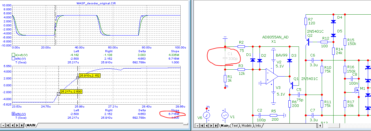

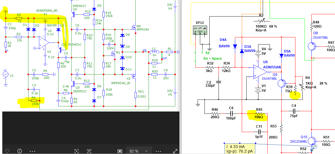

Конденсатор С1 нужно отключить .
Верно, отключить забыл, исправляю свой недочет:
Конденсатор выключил, скорость нарастания показало 6,7 В/мкс. Зеленый график это после выходной катушки. Синий до неё.
Бегло - свистит на входе:
У вас цепи ООС с неверными номиналами и базу каскада ОБ забыли заземлить. Внимательно смотрите, что заметил - отметил:

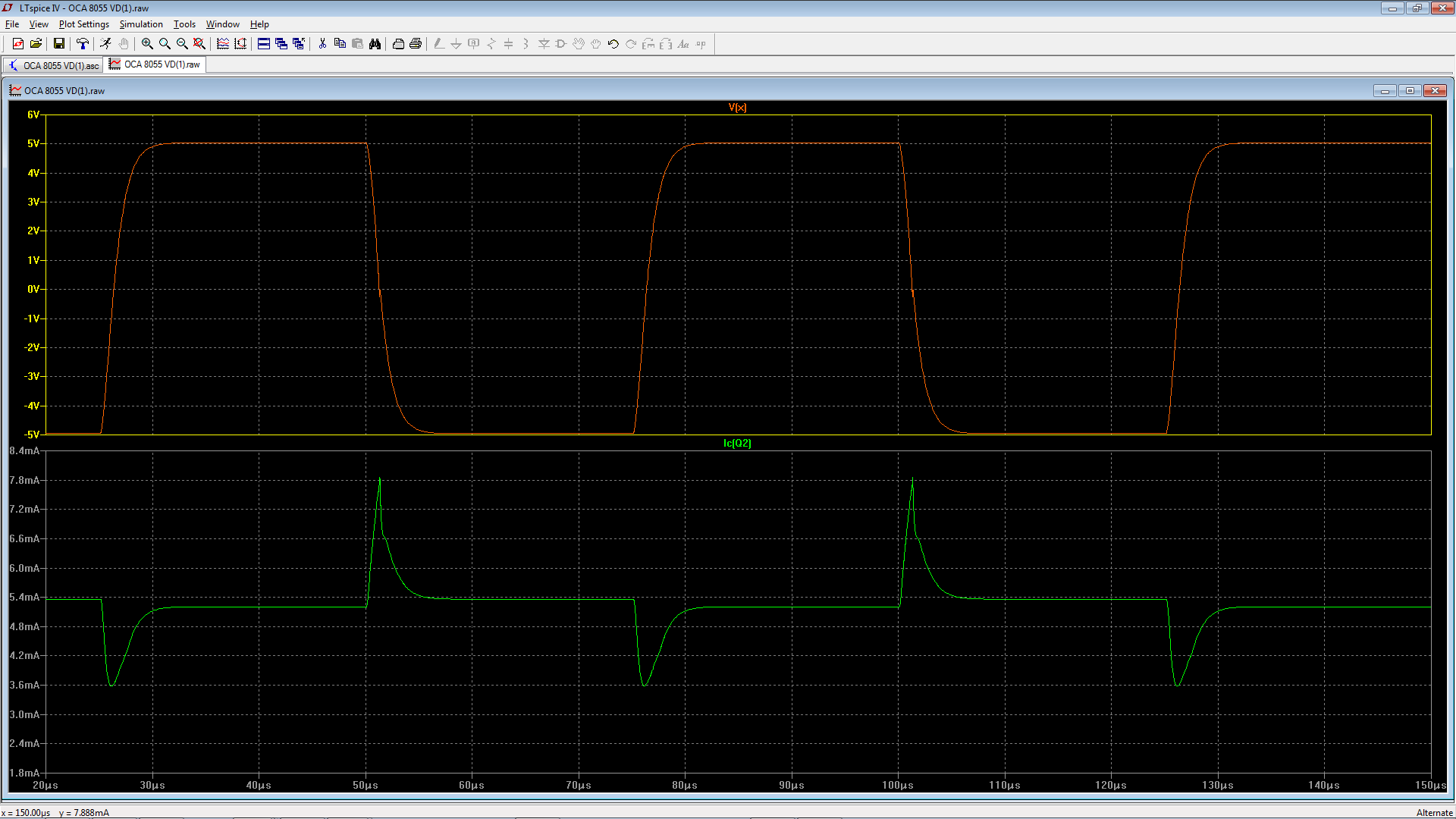

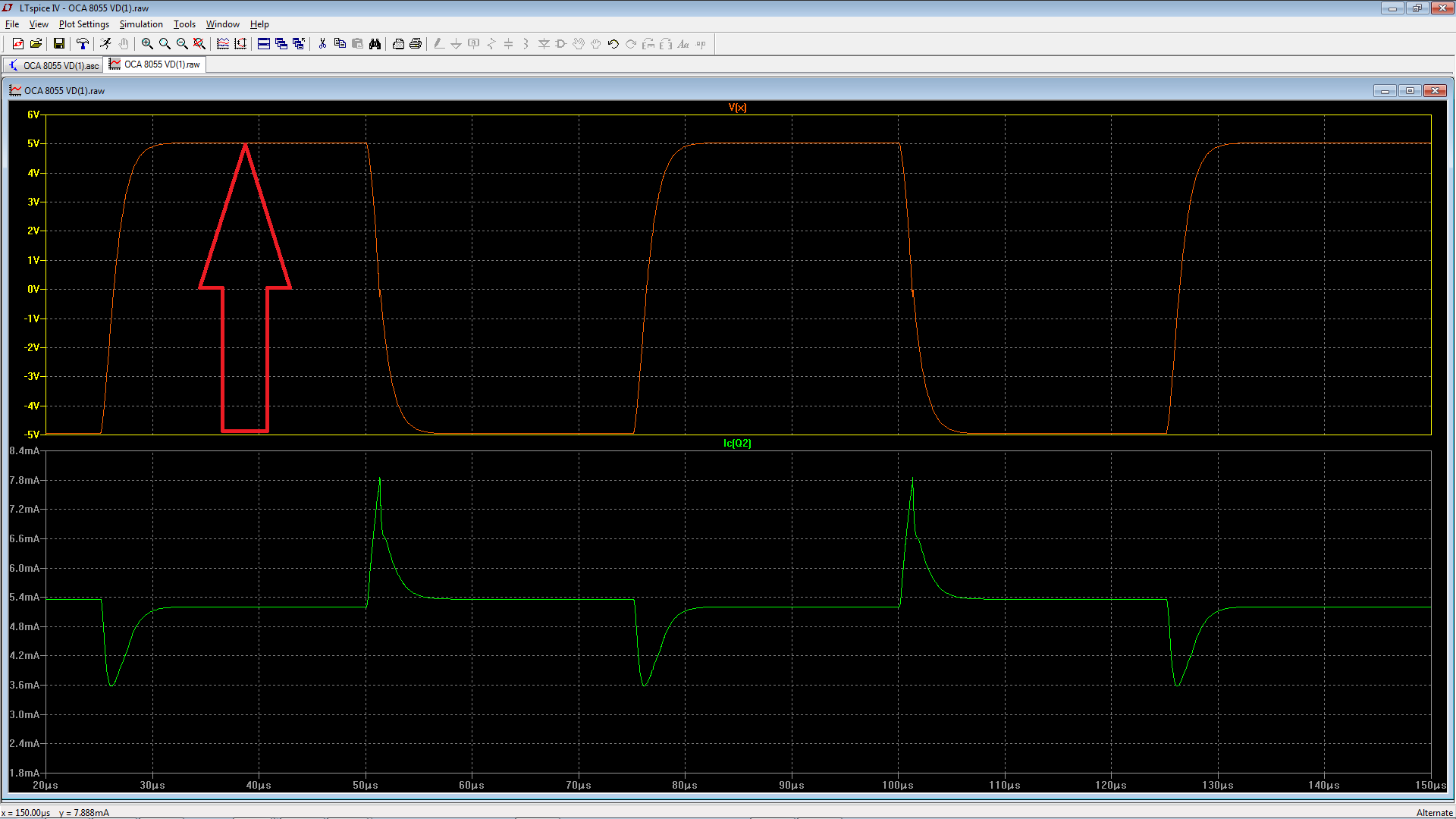

Тут ещё фишка в том что если мы измеряем скорость нарастания при импульсе на выходе 0-5 вольт то та скорость нарастания для усилителя будет достаточна примерно максимум 1 вольт в микросекунду но усилитель то работает при +- 30 вольт амплитуды ! для +- 30 вольт амплитуды выхода нужно для 20 кгц 4.5 вольт в микросекунду . Если умзч усиливает 20кгц с к.г. 0.001 амплитудой +- 30 вольт то какого хрена докапались всякие петровы и мои измерения в ЛТС показывают как минимум 10 вольт в микросекунду что в два раза лучше необходимой !
    217.9 KB · Просмотры: 61
У Паблы 4 у тебя 10.
ага. у Паблы микрочашка у Декодера лтс. значит что? модели полупроводников отличаются слегка.
Да и замеры возможно по разному делать.
На счёт замеров по разному я с НЕУЛО очень даже согласен .

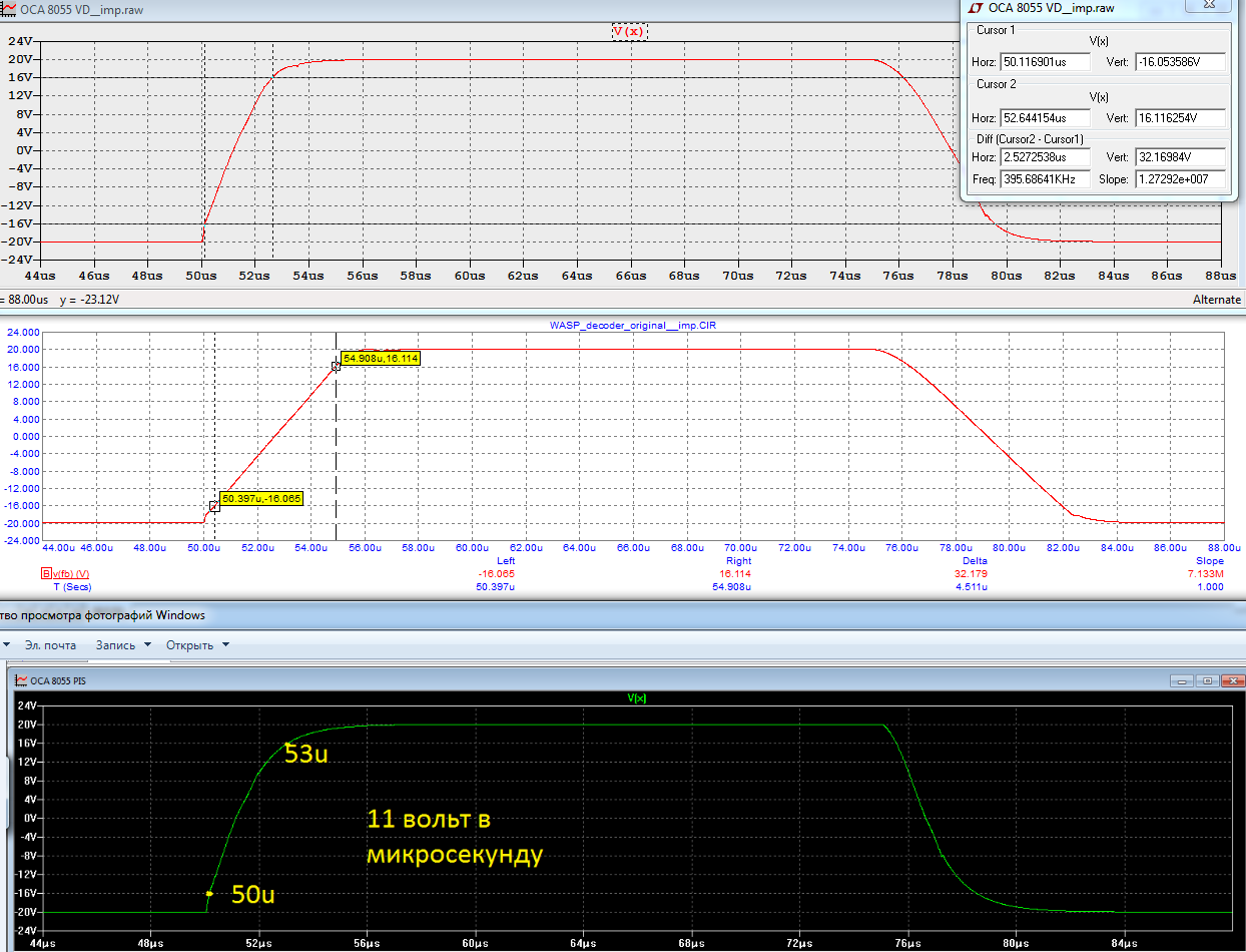

Все правильно: у Хуана нагрузка 4 Ома, у Декодера - 8 Ом (о чем он говорил - https://ldsound.club/threads/umzch-wasp-ot-decoder.3422/page-2#post-445715).
Пришел в кассу за получкой, расписался, выдали слегка меньше ...в 2,5 раза!!!
С такими счетоводами и такой симуляцией точно вместо Парижа в Урюпинск прилетишь.
А внимательно прочитать наряд на работу, это к бригадиру.
БлагоДарю, за участие. Эти элементы продублированы уже там, номиналы поменял и шунтировал коррекцией (конской).

Первый раз Хуан Пабло не отключил кондёр 330p входного фнч и по этому получил 4.3 вольта .
Сравни свой график и ... паблы.
Схемы включил одинаково, сигнал с генератора уровнял, сравнил с исходной.
Пока пытаюсь разобраться\докопаться почему время отличается: в LTspice больше 12 В/с, а в МС больше 7 В/с.
Это конечно две большие разницы.

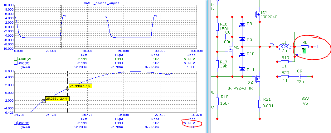

Естественно отличаются. У меня меандр небольшой амплитуды, а Декодер влупил на полный размах.
Добавлено.
Сделал график специально с большой амплитудой входного сигнала:
Входной конденсатор отключен, нагрузка 8 Ом, специально для Игоря скорость нарастания обведена кружочком внизу графика и рассчитана автоматически, чтобы Хуан Пабло не смог испортить результаты, сговорившись с массонами.
Да, снято в точке FB до выходного фильтра, непосредственно оттуда, откуда берется сигнал ООС. На верхнем графике виден сигнал до/после фильтра. Вроде бы все сказал.
Декодер, мяч на твоей стороне поля. Снимай следующий график, а я уже буду по твоим стопам, чтобы избежать вот этой сумятицы.
