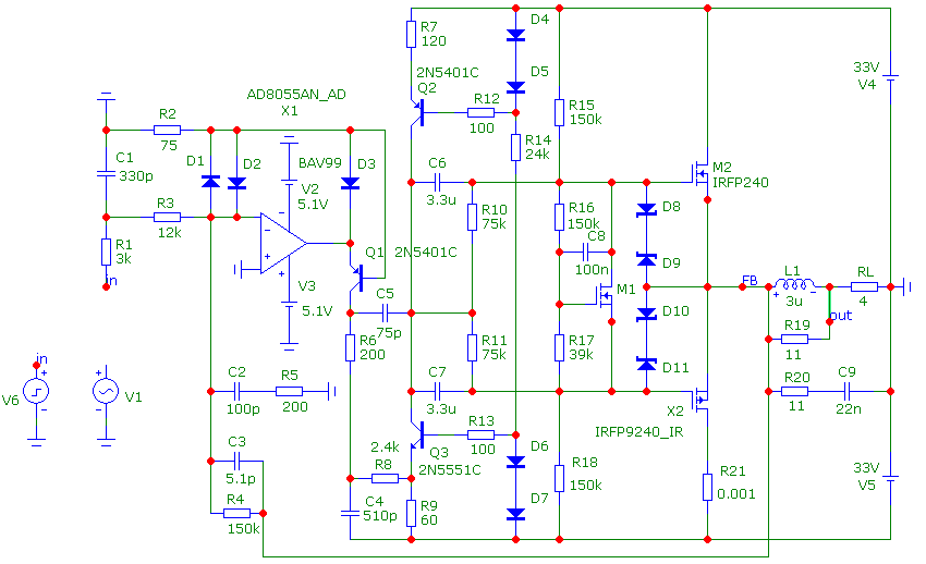

УМЗЧ WASP от decoder
  • Автор темы Автор темы decoder

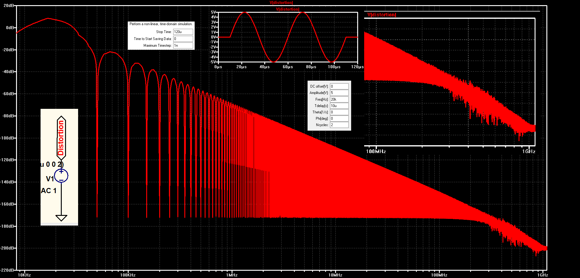

искажения типа SID в микродинамике достигают 19%
Что-то мало, 19%. Это из гигагерцового сигнала он пропускает 810 МГц?
вот дорогой мой его параметры
скорость нарастания выходного напряжения всего 4 В/мкс! ПОЗОРИЩЕ!!!
так что нечем здесь гордиться, "бабушкино радио" обеспечено 🙂
что то мне тоже не верится, что такой задохлик УН, может прокачать такой тяжелый ВК - напрямую, как нужно
Он даже на ХХ не сможет разогнаться, а уж под нагрузкой....
Не... он наверное звучит неплохо на небольшой громкости, но чудес не бывает

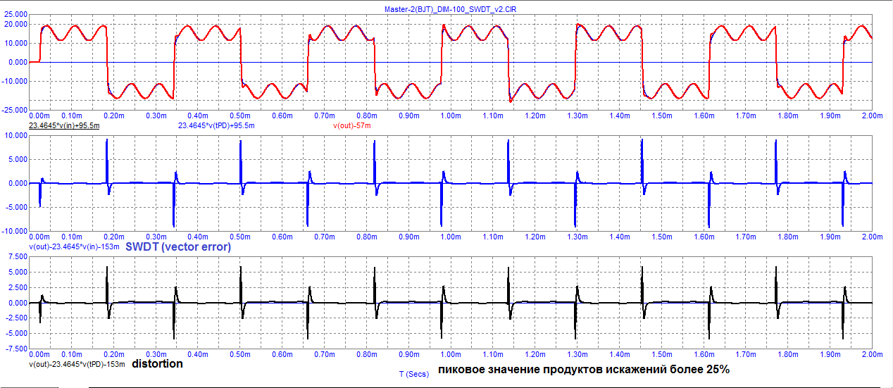

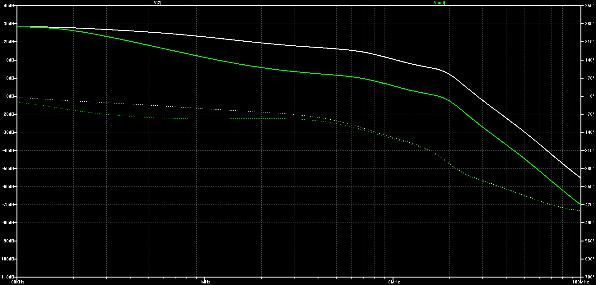

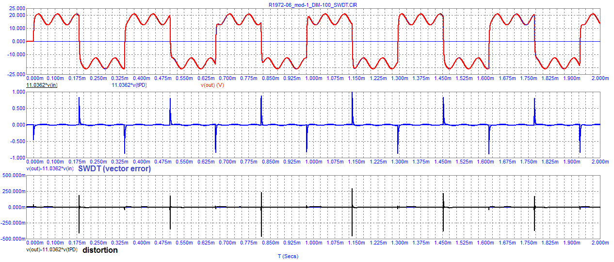

измерил искажения в тесте DIM-100

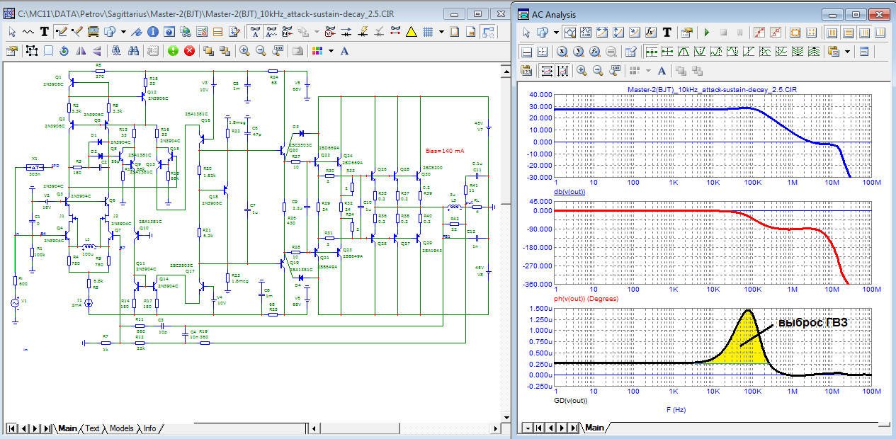

с другой стороны не удивительно, достаточно посмотреть на ГВЗ
    38.9 KB · Просмотры: 52
    32.8 KB · Просмотры: 48
    85.7 KB · Просмотры: 50
gigagerc-1-png.157922
...и ничего не понять.

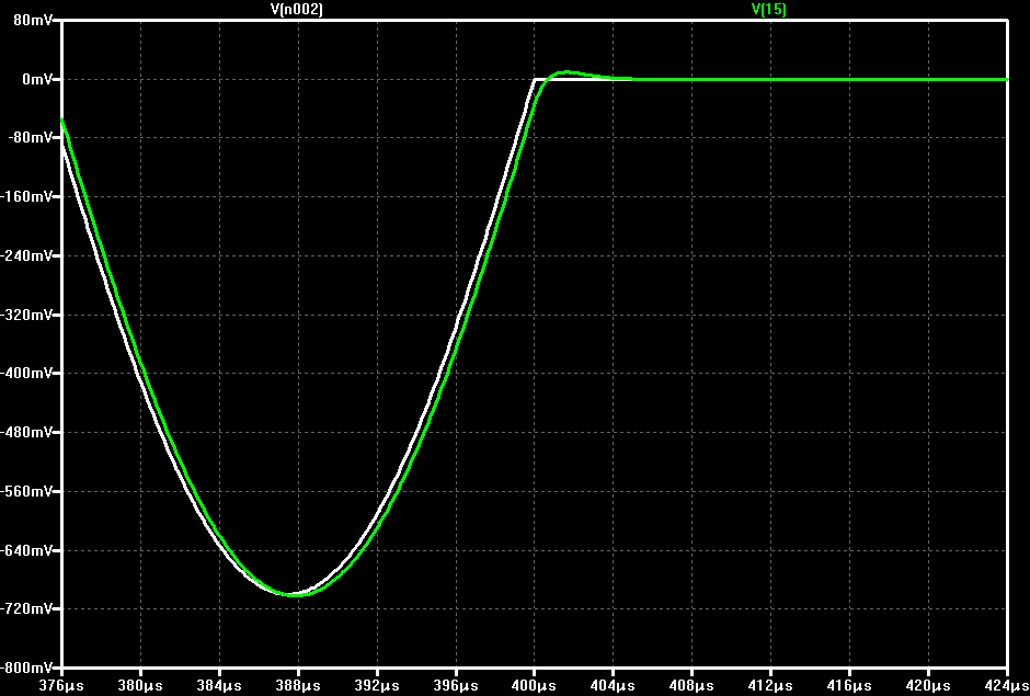

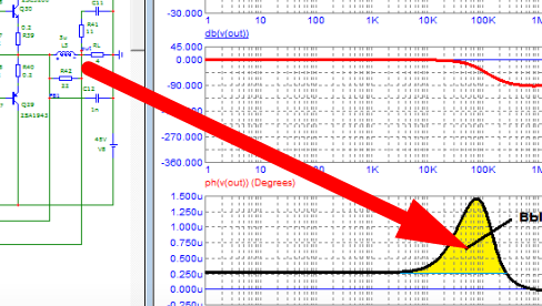

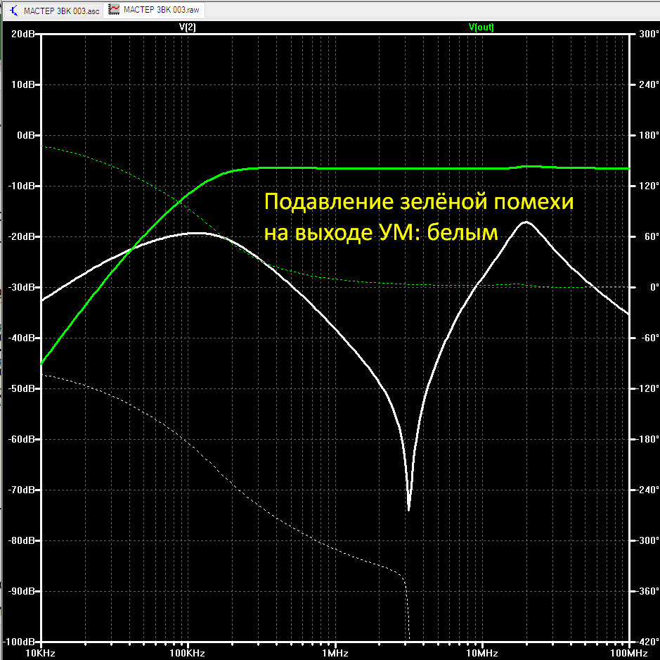

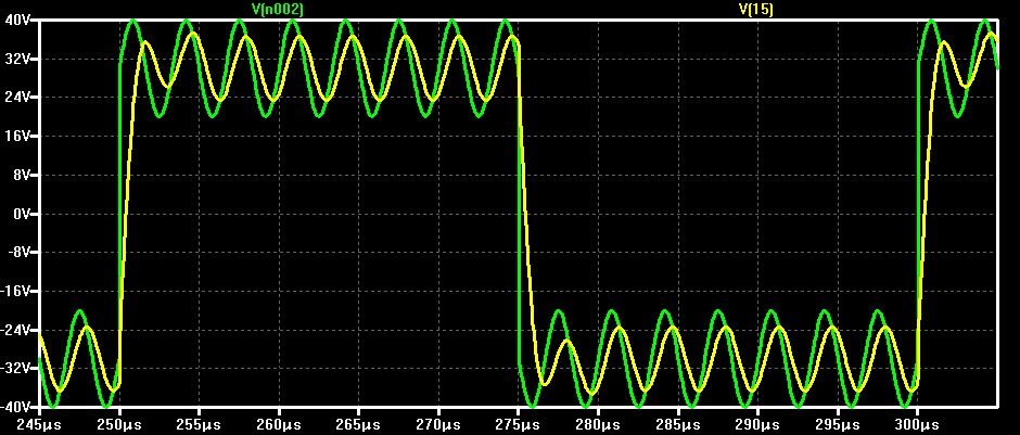

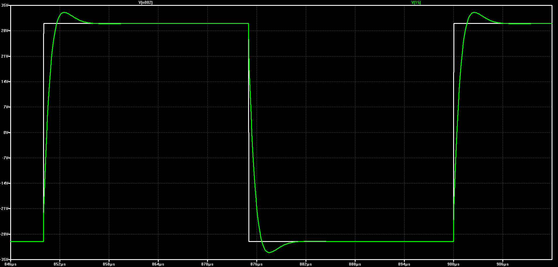

Кретинизм ситуации состоит в том, что ты снимаешь меандр с синусоидальной насадкой за выходным фильтром НЧ, который и предназначен их фильтровать:
Источник помехи и точка съёма подавления помехи ФНЧ и ООС.
Подавление помехи с кабеля АС.
Подавление ВЧ-помехи и меандра от УМ с помощью ФНЧ на выходе.
А потом удивляешься: да как это так всё исказилось?
Да никак. Ты показываешь элементарное действие линейных искажений, внесённых ФНЧ, никак не усилителя. Откуда тебе знать, что ФНЧ портит ПХ?
Квалификация не позволяет.

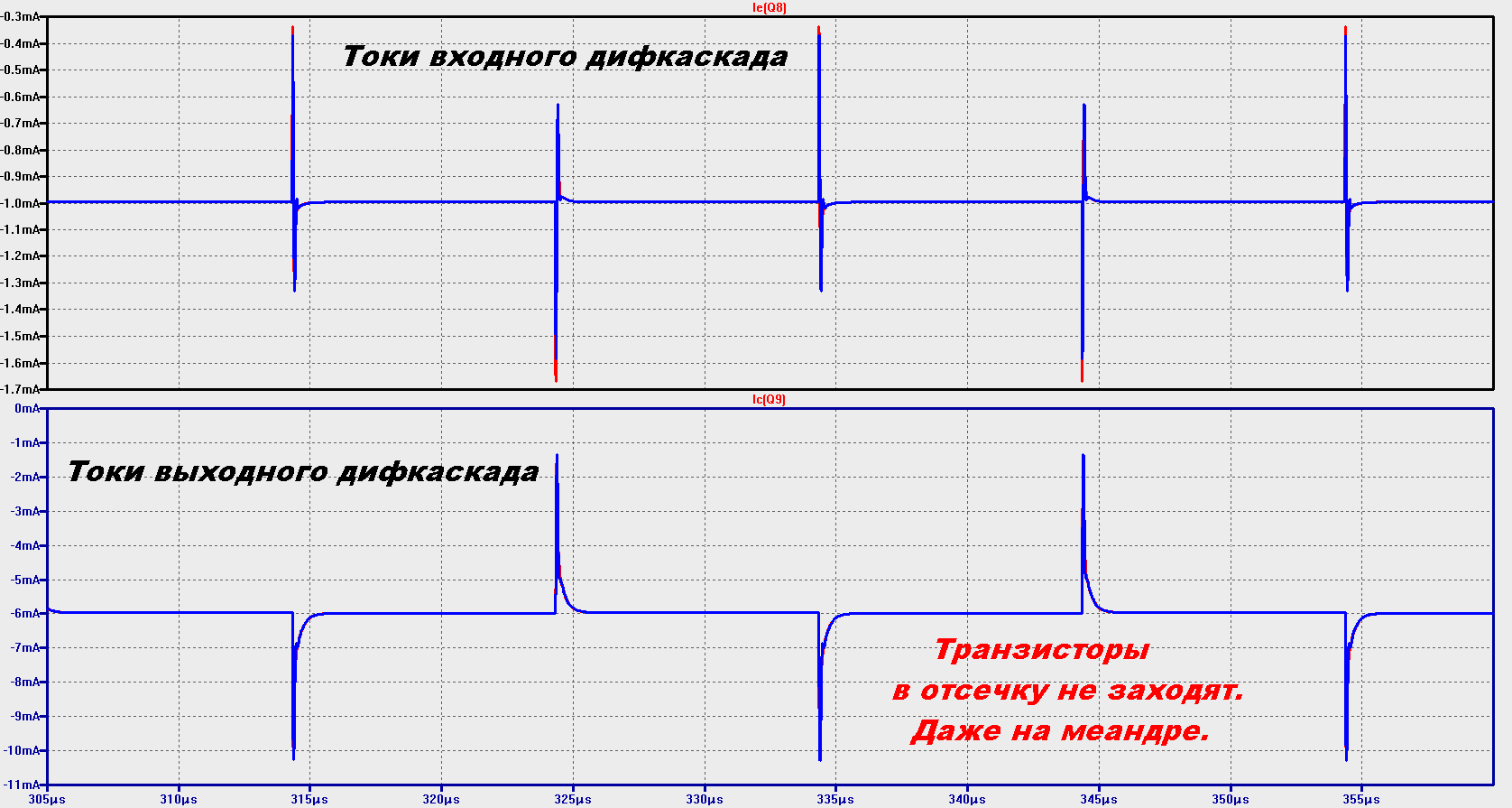

При испытаниях меандром нам не важна форма ПХ на выходе, если выброс менее 25%, а только сохранение управляемости каскадов при перегрузке ВЧ-гармониками меандра. Управляемость сохраняется, пока ток транзистора не равен 0. Если транзистор в отсечке - это признак ТИМ-искажений Оталы:
Транзисторы МАСТЕРА на меандре в отсечку не заходят. Нет отсечки - нет ТИМ-искажений.

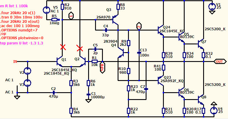

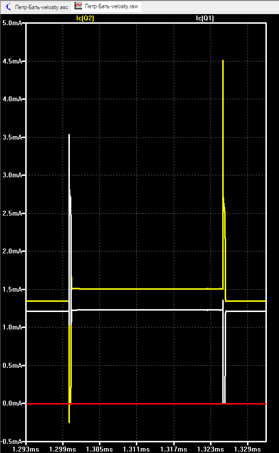

Для примера - токи дифкаскада Батя-Середы с хорошим ГВЗ:
Они лежат в отсечке: это - признак ТИМ-искажений.
Комментарии, Петров? Как ты ТИМ упустил?
Вот графики меандра с ВЧ-насадкой синуса. Где там трагедия?
То же самое и и с ни о чём не говорящим горбатым ГВЗ на частотах, где его слышишь только ты и летучие мыши. Его никому, кроме вас, не слышно.
Этот выброс - отражение неравномерности АЧХ УМ с охваченным ООС выходным ФНЧ. Но так как тебе причины понять нечем, ты сносишь всё на схему УМ.
А надо было искать далее, анализировать, чем Бог послал: вот горбатое ГВЗ, а вот отдельно ГВЗ УМ и ГВЗ ФНЧ, что из них внесло горб?

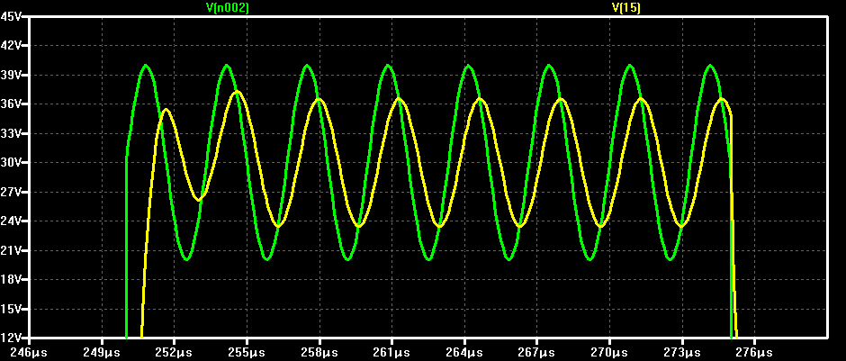

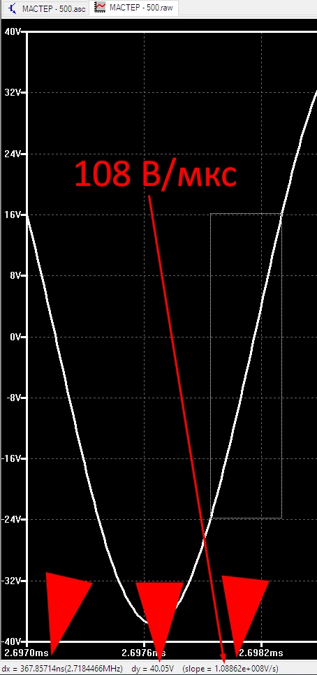

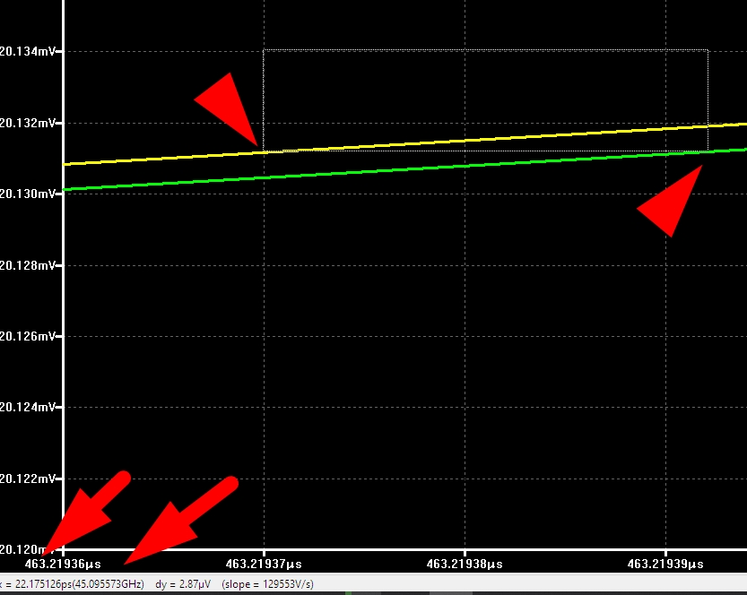

Ещё скажи, что в МАСТЕРЕ с 222 В/мкс ты нашёл 19 В/мкс - и опять благодаря профански неотключенным входному и выходному ФНЧ:

Таким образом в компенсационном тесте необходимо просто нормализовать входной сигнал по амплитуде к выходному тестируемого усилителя и сдвинуть его во времени на время прохождения со входа до нагрузки и измерить разницу между ними что я и делаю
p.s.
странно, вроде выкладывал ответы Хафлера по его тесту SWDT
Вот и Хафлер говорит о том же называя подгонку АЧХ и ФЧХ входного сигнала под характерисики тестируемого усилителя "кривым проводом"

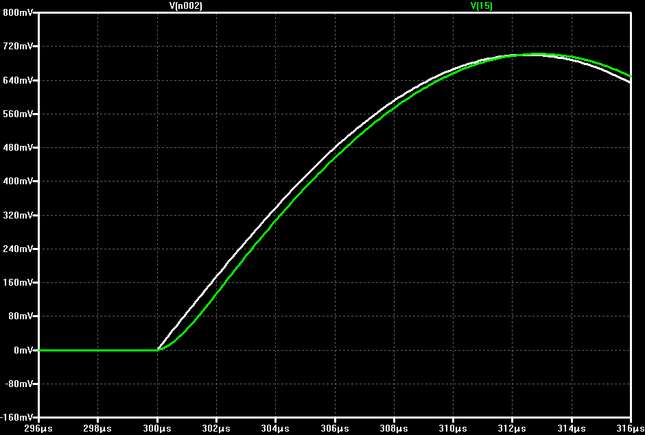

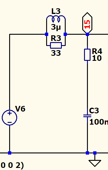

Что там, со скоростью? Разобрался, отчего чего нельзя мерить скорость через ФНЧ?

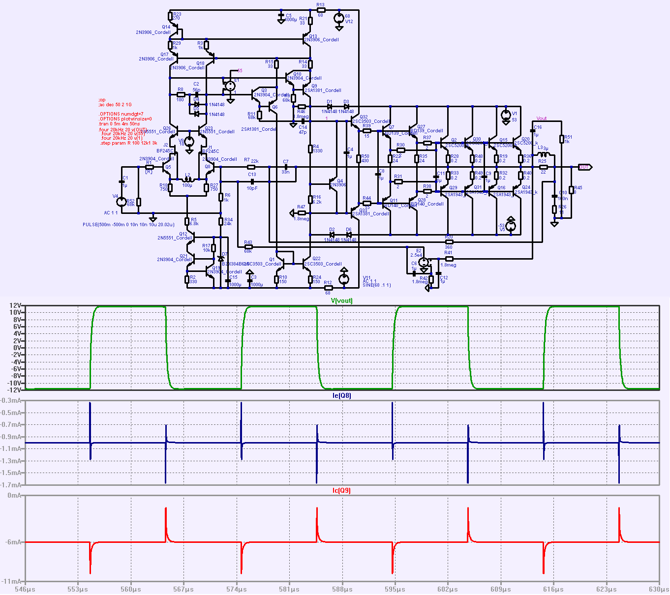

Показываю, запоминай:
На входе - бусрт, выход - после ФНЧ, точка 15.
Опаньки! Я нашёл гибельные обороты фронтов в сверхлинейном генераторе! Где моя Нобелевка?!
Вау! И это называется сверхлинейный генератор?
Вторую Нобелевку мне!
Смотри: твой генератор вносит искажения верчения тухесом и тупо сдвигает фазы. Как так?
Ты его проверь, он, по ходу, поломатый. А вот ФНЧ - исправный.

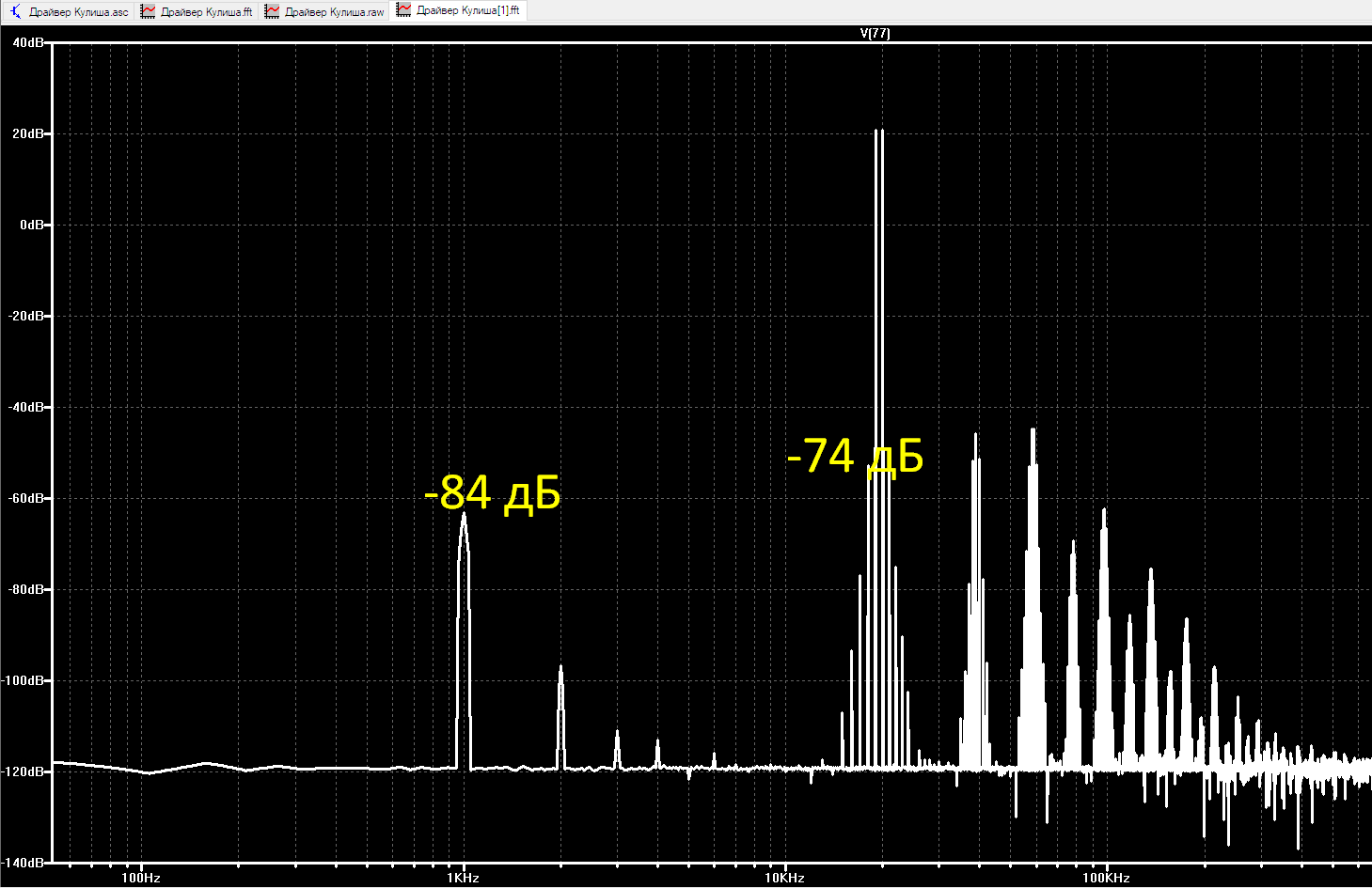

В чём суть драйвера Кулиша: в четвёрку, обозначенную синими стрелами, вводился дифкаскад, обозначенный красными, а его коллекторы подключались к эмиттерам выходной пары четвёрки с целью компенсации её искажений.
Надеялся он на сверхлинейность без напряга мозгов - а кто не надеялся, я - тоже.
Эх... не срослось... ((( Петров до сих пор надеется.

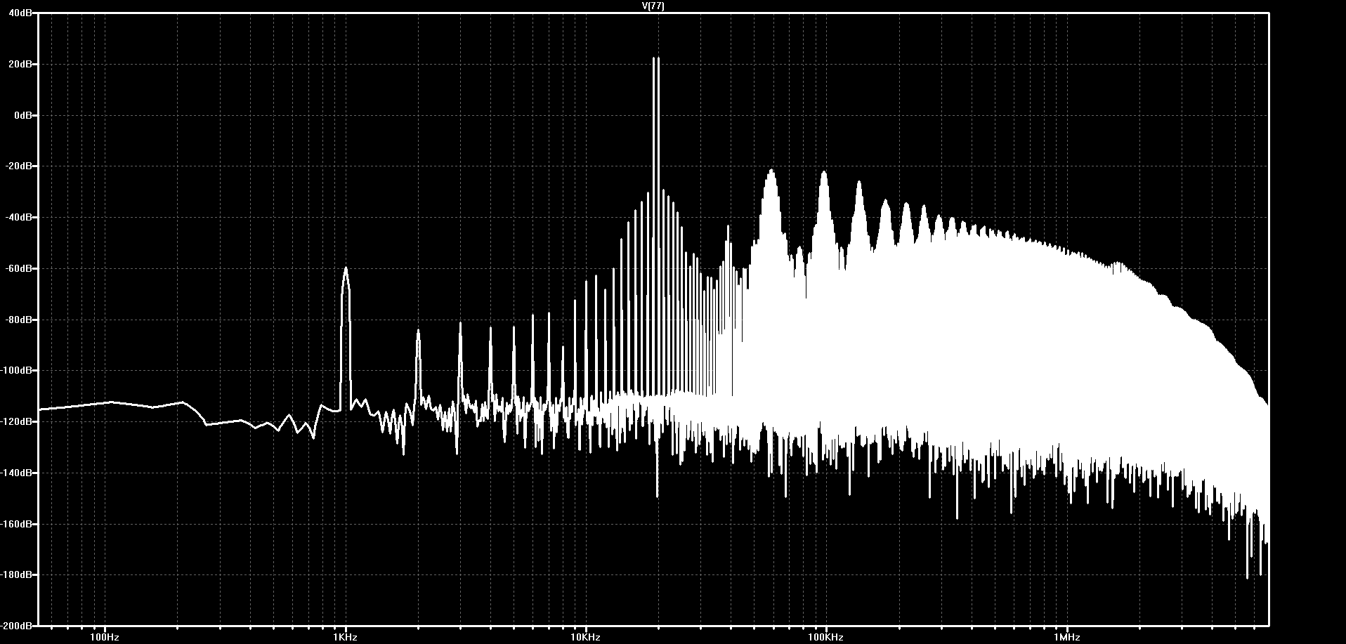

Интермоды при 35 В из 50. Ещё 10 В до напряжений на базе ОБ, но звук убит и повержен навзничь.
При 30 В выхода.
Но это ещё - голый драйвер (УН), без ВК. Ес ли учесть, что и ВК добавит -70 дБ интермод, то выйдет порядка -68 ... 76дБ, а в сумме - минус 60.
Это никуда.
Синус на выходе МАСТЕРА при Рвых=100 Вт на 8 Ом.
Усилитель исключительно для сигналов синусоидальной формы и с спектром только до 20 кГц.

Потери в искажениях - это ж выигрыш в звуке. Вон, интермода 1 кГц в тесте 500+501 кГц потерялась аж до -90 дБ

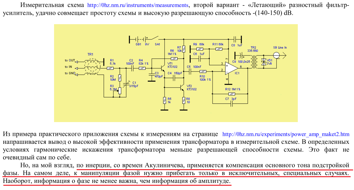

Мне вот непонятно как этот летающий фильтр предлагает использовать автор и что вы увидите на выходе?
На входе 82кОма резистор и 470 пик конденсатор, что дает фильтр примерно на 4кГц. Автор намеренно прячет гармоники и предлагает таким образом измерять на 1кГц искажения? Кроме того, 5,1кОм вкупе с подстроечным конденсатором 3*15пик даст по сути еще один сдвиг фазы, от которого автор так старательно открещивается. Так за что в итоге боролись и что получили, как это стыкуется с вашими симуляциями?
Как я все эти фильтра понимаю: УМ - это несколько каскадов: усилителей+ФНЧ. Значит, и в компенсаторе надо моделировать все ФНЧ, каждый полюс.
Затем, точность воссоздания этого в железе: я не понимаю, как на деталях с разбросом 1% можно точно компенсировать входной сигнал до величин, хотя бы, в 0,000.1%? Это чисто математически невозможно.
Напомню Петрову, на всякий случай, что 0,000.1% от 1000 пФ - это одна тысячная пикофарады. И как он собирается этот ФНЧ настраивать, если рука вносит пикофарад 5 при прикосновении к органам настройки, а изменения температуры расстраивают компенсатор изменениями ёмкостей и сопротивлений? Бронировать и термостатировать аппарат компенсации? Идиотия, чесслово. Это выглядело боль-мень сносно в 80-е, с их 0,01%, но сейчас это даже не смешно.

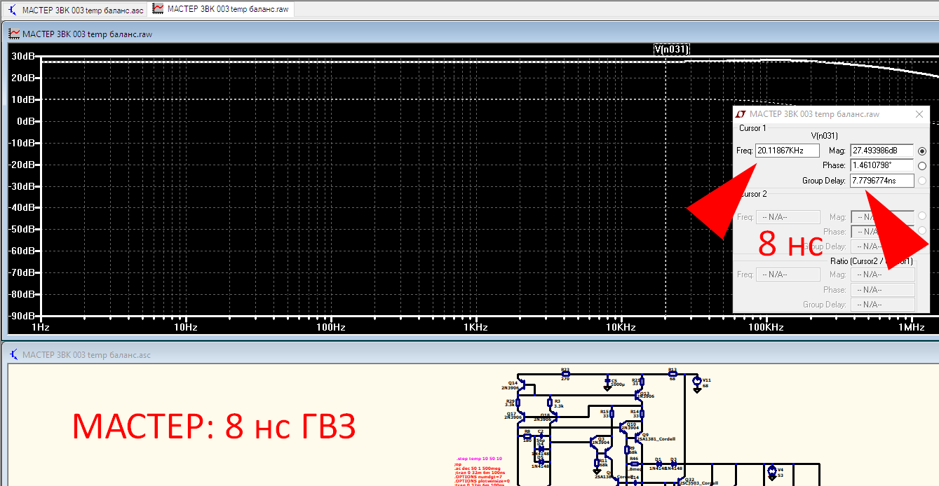

необходимо иметь ГВЗ тестируемого усилителя не более 8 нс
Хорошо бы. Да где же их взять?
Значит, нужна глубокая ООС:

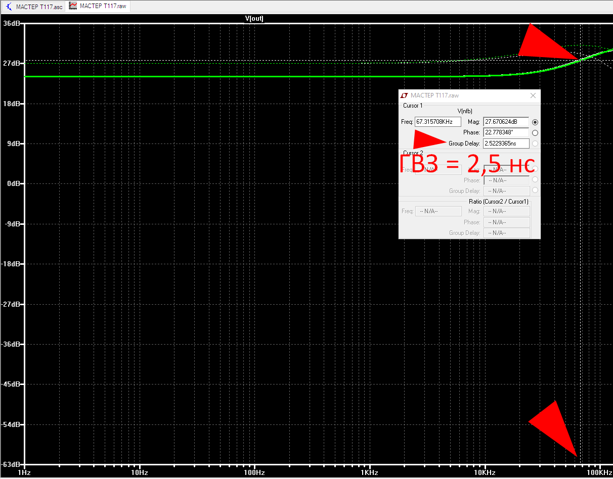

Петров, собирай МАСТЕРА. Он удовлетворяет критериям твоих недалёких гуров.
Какая досада.

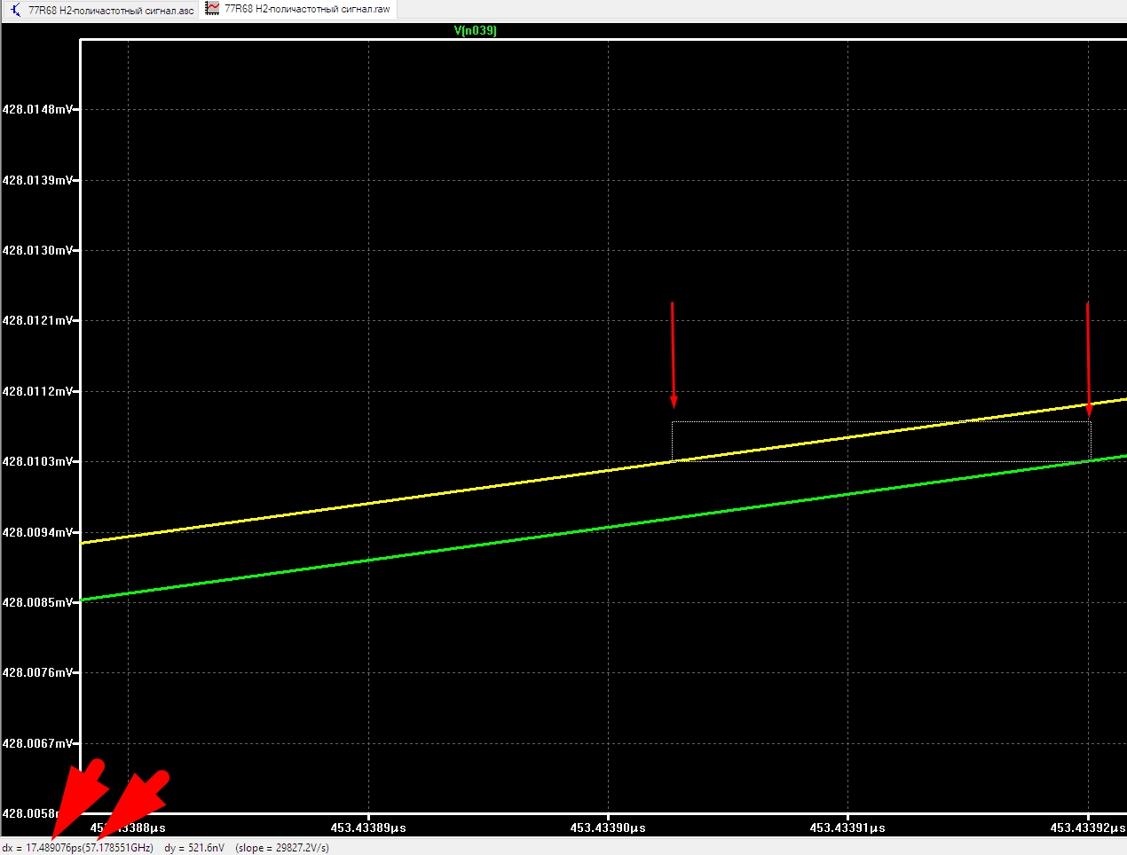

Вот же у глубокоООСных усилителей задержки по времени сигналов меж входами - 17 и 22 пикосекунды. ПИКОсекунды. Это 1,7*10-11 и 2,2*10-11 степени. Это в 4.000 (четыре тысячи) раз лучше, быстрее, чем требовает хафлер. Я уж не говорю про лампадники, у которых сигнал годами блуждает по лабиринтам обмоток.

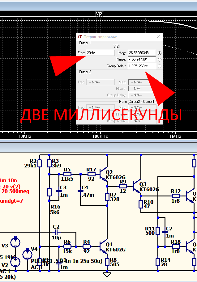

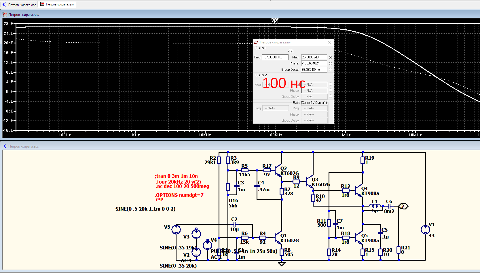

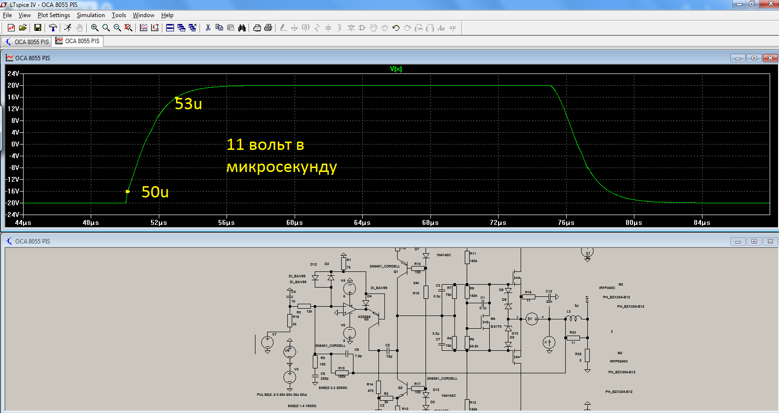

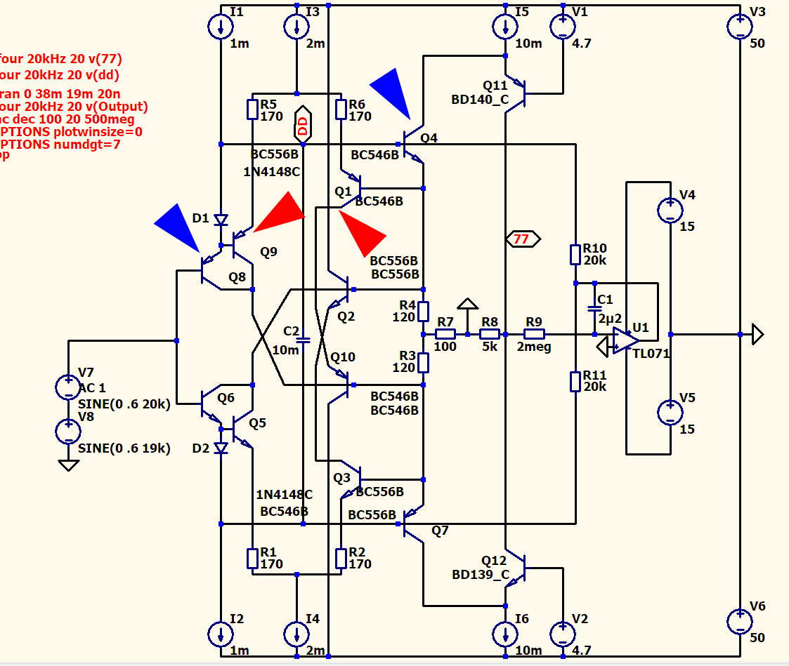

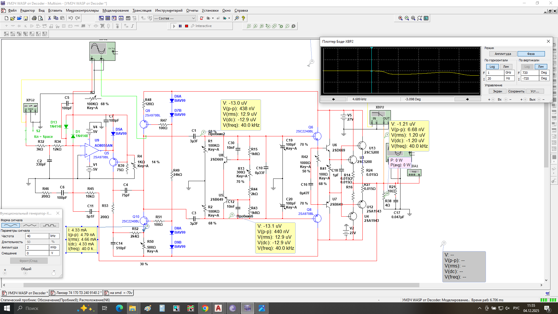

А тем временем мы с Decoder`ом попробуем сравнить модели в ЛТС и в МС и по мере сил привести их в соответствие, если будет расхождение. Моделью в МС любезно поделился Александр Петров, на ее основе мы и будем совершать все манипуляции.
исходную схему я на глазок сравнил по номиналам и расхождений не выявил. Проверьте и вы беглым взглядом.

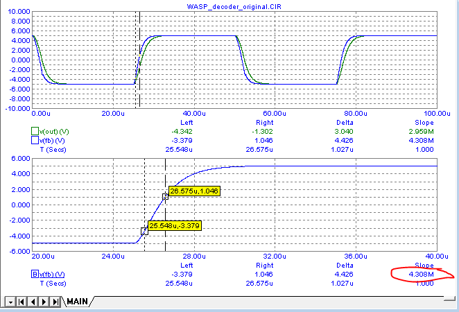

Ну а дальше продолжим завтра. А пока вот замер как есть скорости нарастания на выходе до LC-фильтра (точка FB) при подаче на вход прямоугольника амплитудой 0,5В (1В пик-пик). Измерил участок с максимальной крутизной, поскольку оценивал максимальную скорость нарастания.
Обведенное значение численно равно скорости нарастания в МВ/с (соответствует В/мкс). Стоит опять же оговориться, что тут ППК является частью коррекции и одновременно входным фильтром, поэтому эпических скоростей нарастания и не ожидается.
R8,R9
Потеря усиления в 40 раз
Не, ну я ничего против не имею, иногда бывает полезно прилично ослабить сигнал перед следующим каскадом, но здесь же вроде СЛ, где каждый дОбытый 1дБ усиления - на вес золота
Замер в ЛТС по методе Петрова
Конденсатор С1 нужно отключить .
R8,R9
там нет усиления напряжения, там ток для ОБ

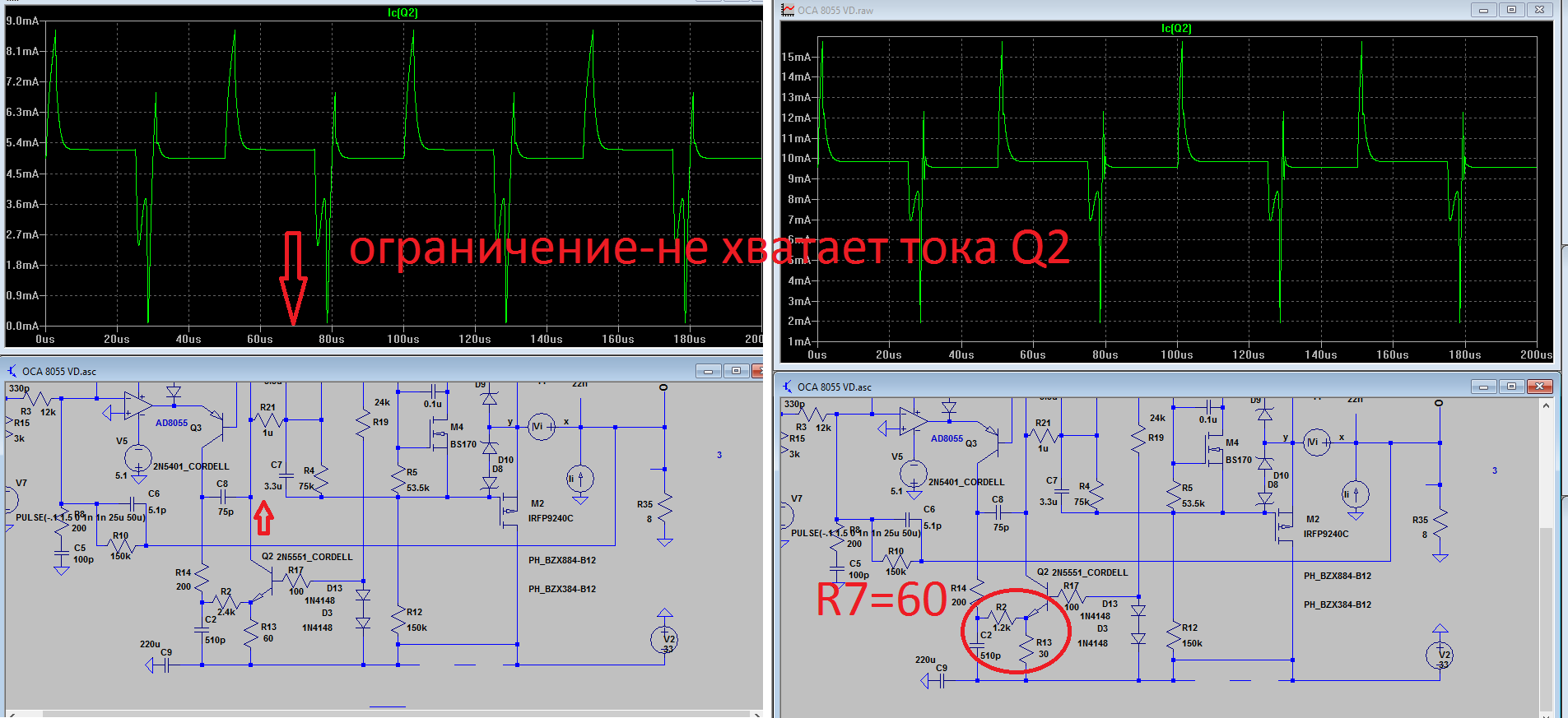

скорость зависит от емкостей затворов полевиков и тока задаваемого R7
Бегло - свистит на входе:
конская коррекция и :
вот
для зарядки емкостей полевиков не хватает тока, это ограничивает скорость нарастания,
вот

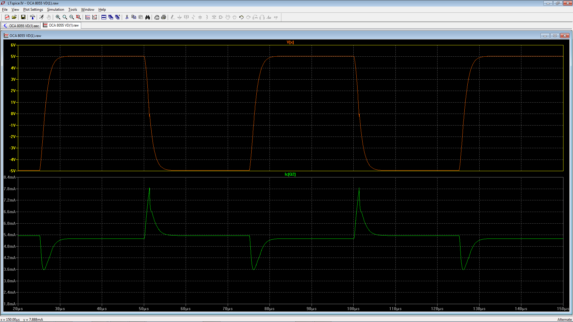

Для амплитуды выхода +- 25 вольт на 8 ом и к.г. 0.0005 % этого достаточно . Этот усилитель изначально делался как ПРОСТОЙ и без наворотов но с к.г. не более 0.0005 на 20 кгц и 8 ом под мои S-90B и как альтернатива Парусу .
Так с дури меандром можно много чего в отсечку загнать . Петров топит за отмену фнч на входе усилителей уже и так склонных к динамическим искажениям и грязным спектром да ещё радиопомех сверху навалит для благозвучия .
на входе фнч не обязателен, я согласен с А. Петровым, главное что бы сам источник не давал радиопомех, а остальное ерунда, но вот с выхода, перед и для ООС, нужно ставить низкоомный фнч, что бы облегчить работу узлу сравнения, а значит и всему унч
На какую частоту среза и какой порядок фильтра? нужно экспериментировать, может 20 кГц, может 40 кГц..
Будет время, займусь
тогда фнч на входе менять надо - не должен в отсечку каскад входить сам подумай
Ты то сам подумал что меандров в музыкальном сигнале нет как и сигналов со спектром выше 20 кгц ? Фнч на входе типовой и вполне достаточен чтоб подавить вч помехи . Хорошо что хоть ты про ГВЗ петровские мозг не мучаешь .

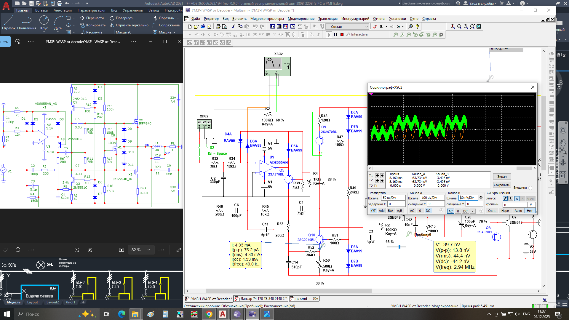

Не знаю, может я не ту модель гляжу но отсечки никакой не наблюдаю:
По крайней мере если и есть какие проблемы то явно не в ней.
Что то наш Ахел второй опять в модели намудрячил? Или таки нет.
