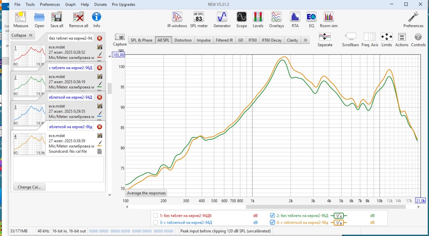

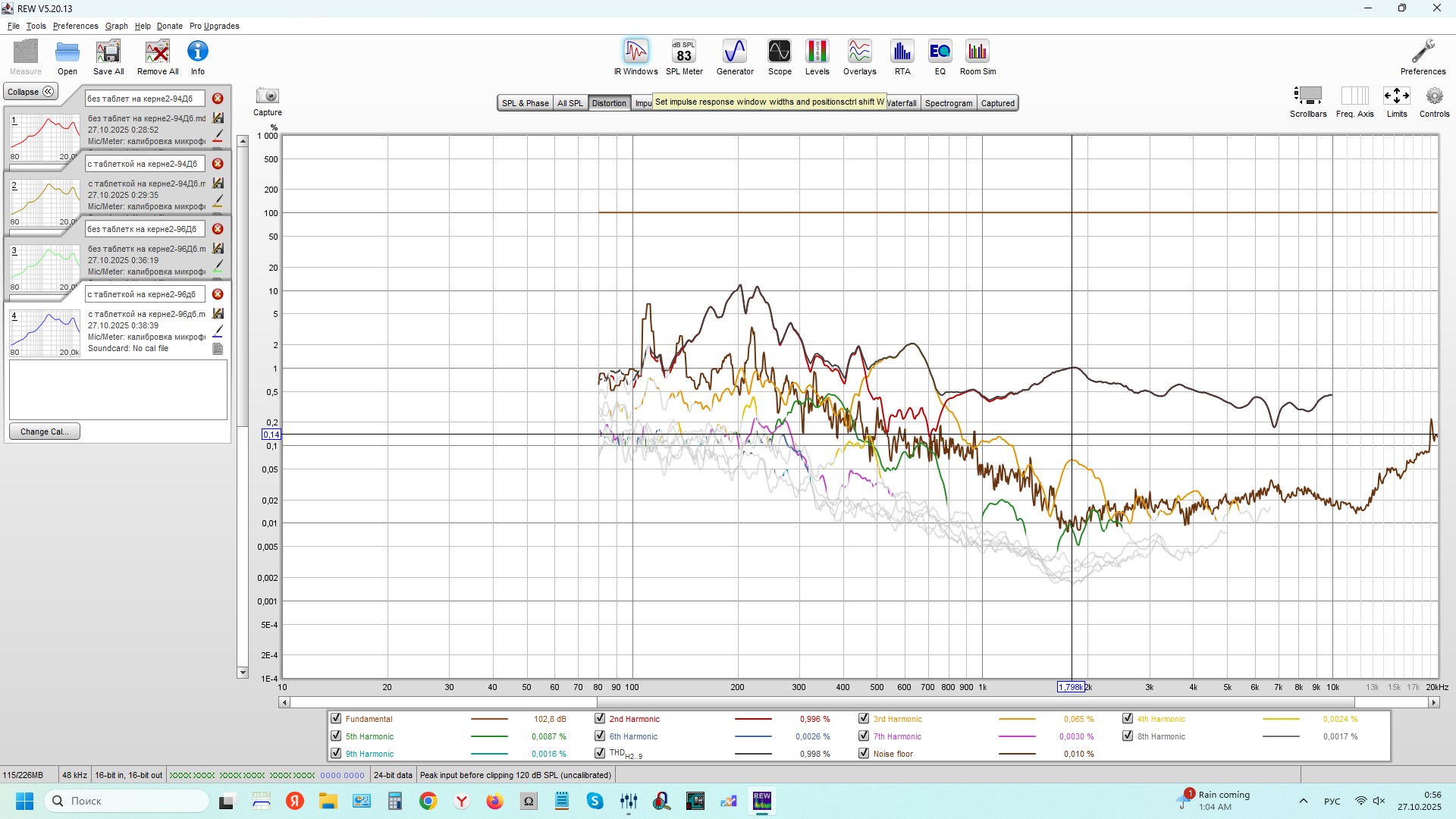

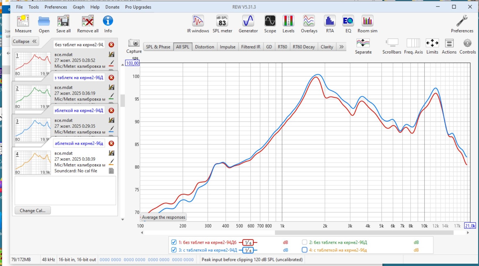

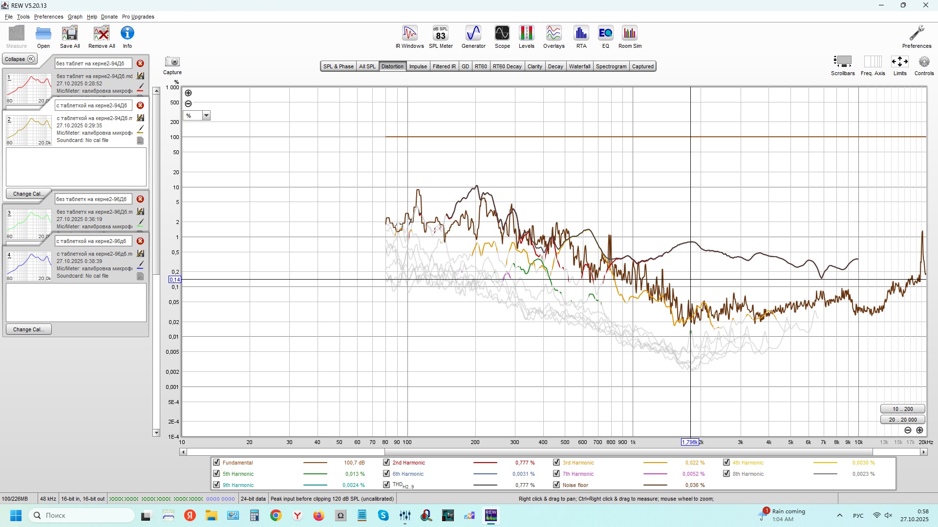

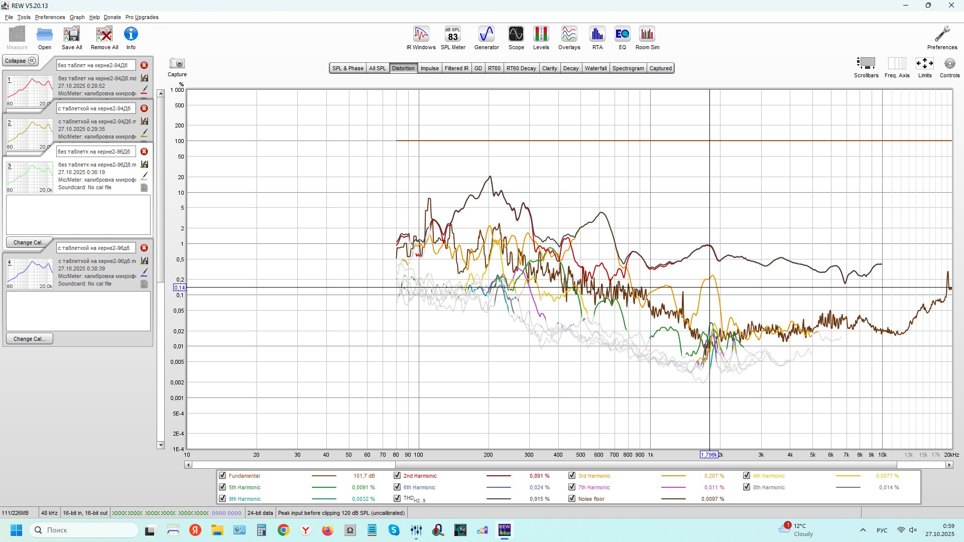

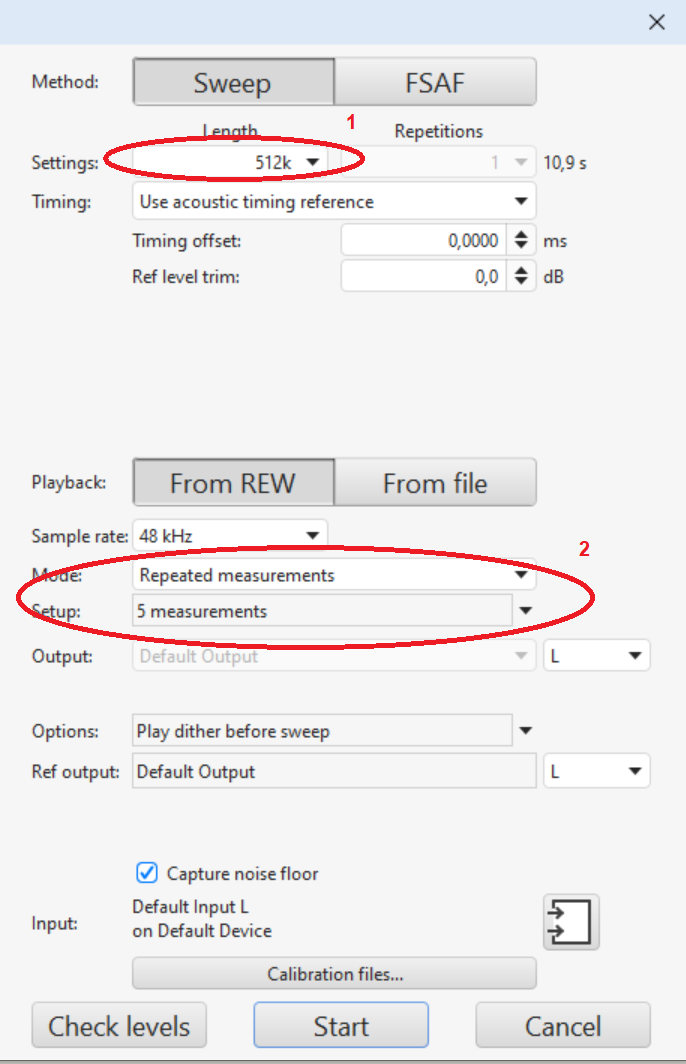

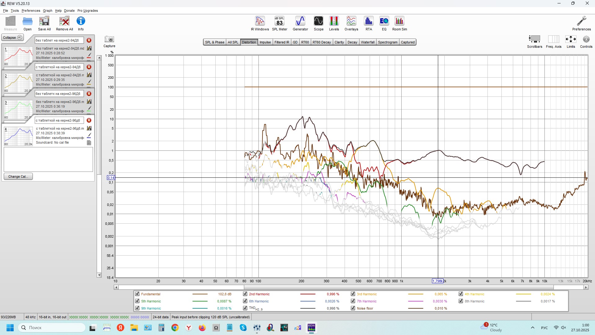

Уровень искажений до и после установки неодимовой таблетки на керн МС

главное виден прирост 20% это хорошо

829 / 843.0 / 856 / 782 mH
978 / 1011 / 965 / 906 mH
Видимо "Овчинка стоит выделки"(с)
Магнит снялся тоже достаточно легко.
Такие дела на данный момент истории.
В среднем индукция в зазоре возросла с 0,8275 до 0,965 Гн, т.е. на 16,6%.
Нехило так поднялась.

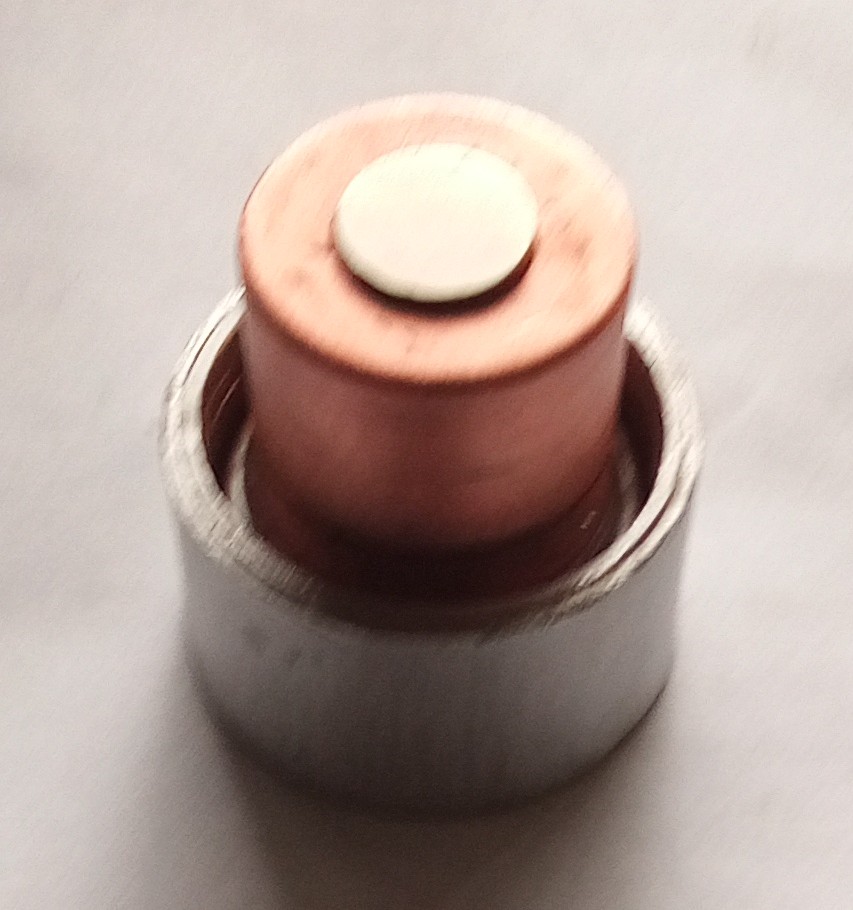

Установленные, приклеенные на постоянку таблетки обязательно окукливаю в эпоксидный компаунд. При манипуляциях на защитном покрытии запросто могут появиться микротрещины. Влага доберется, и магниту будет капец, как и магнитному зазору, куда налезет "дьявольский порошок".
В своей практике ремонта насмотрелся на "раскисшие" неодимы фирменных динамиков.
Мало того, прячу и основной неодим в алюминиевый стакан (цилиндр), который одновременно и защита, и КЗ виток. Вот как во вложении.
Там и второй КЗ виток - медный колпачек на всю длину керна. Что кроме пользы в плане линеаризации МС, еще и сделало ненужным антикоррозионное покрытие на керн, выточенный из прутка АРМКО.
Керн 20 мм, таблетка 10х1 мм. Основной магнит неодимовый, 25х10.

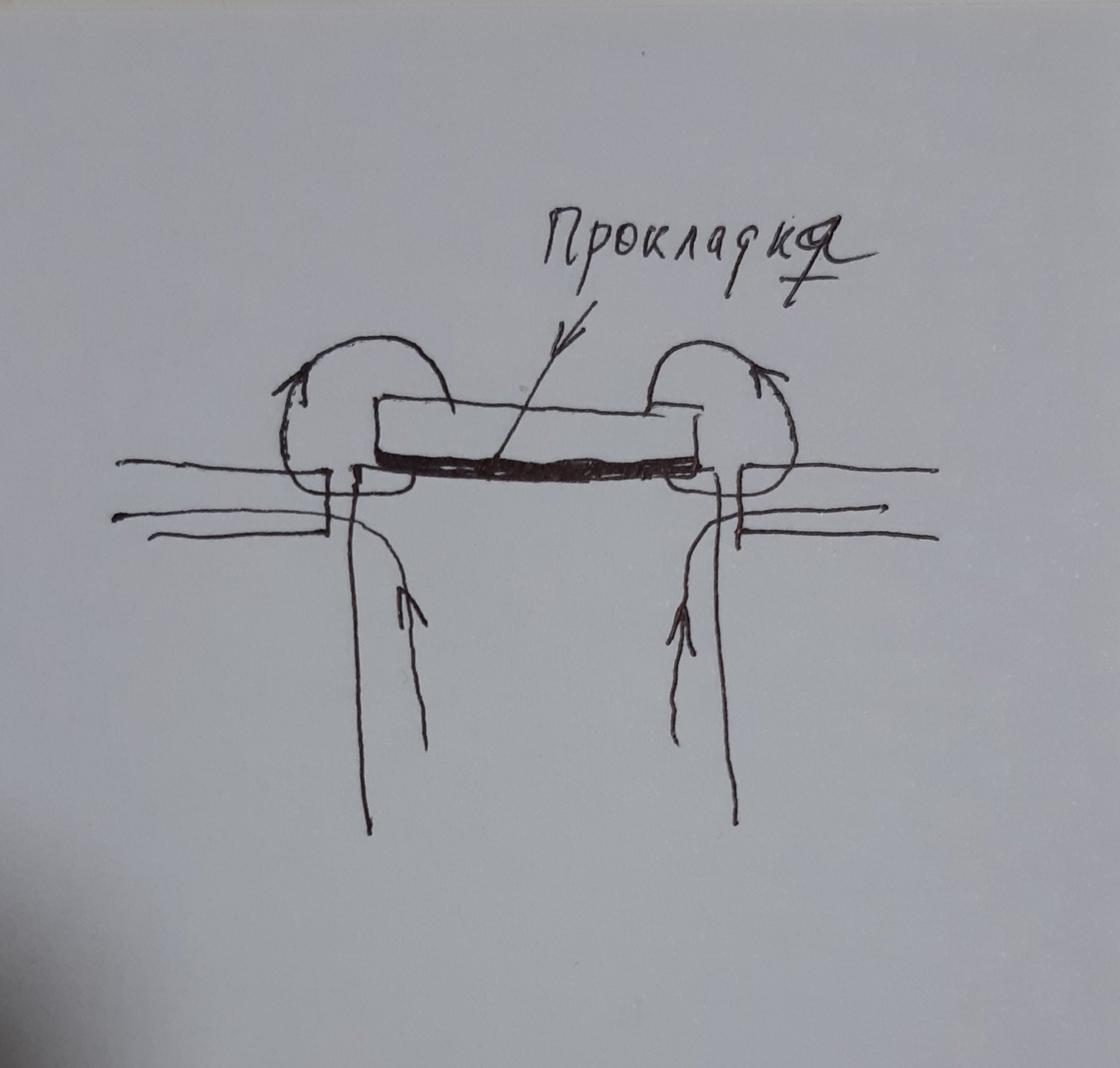

Этот нехитрый "прибор" покажет точно ход силовых линий.
Роль таблетки вернуть поле рассеяния основного магнита туда, где ему надлежит быть - в зазор.
И не более. Не соревноваться с основніым магнитом внутри его хозяйства.
