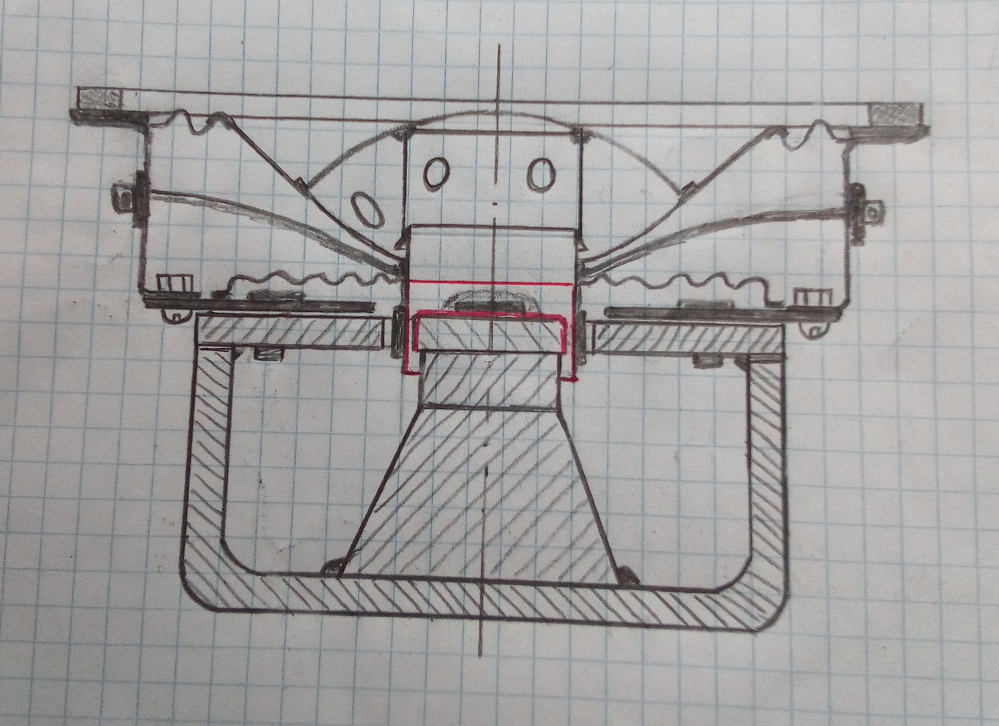

вывод-неодимовый магнит должен быть тонким
Да это уже по желанию.
Вывод этот только ваш.
На мощном нч с кольцом будут проблемы, оно размагнититься, нужны цилиндры из неодима по кругу фланца.

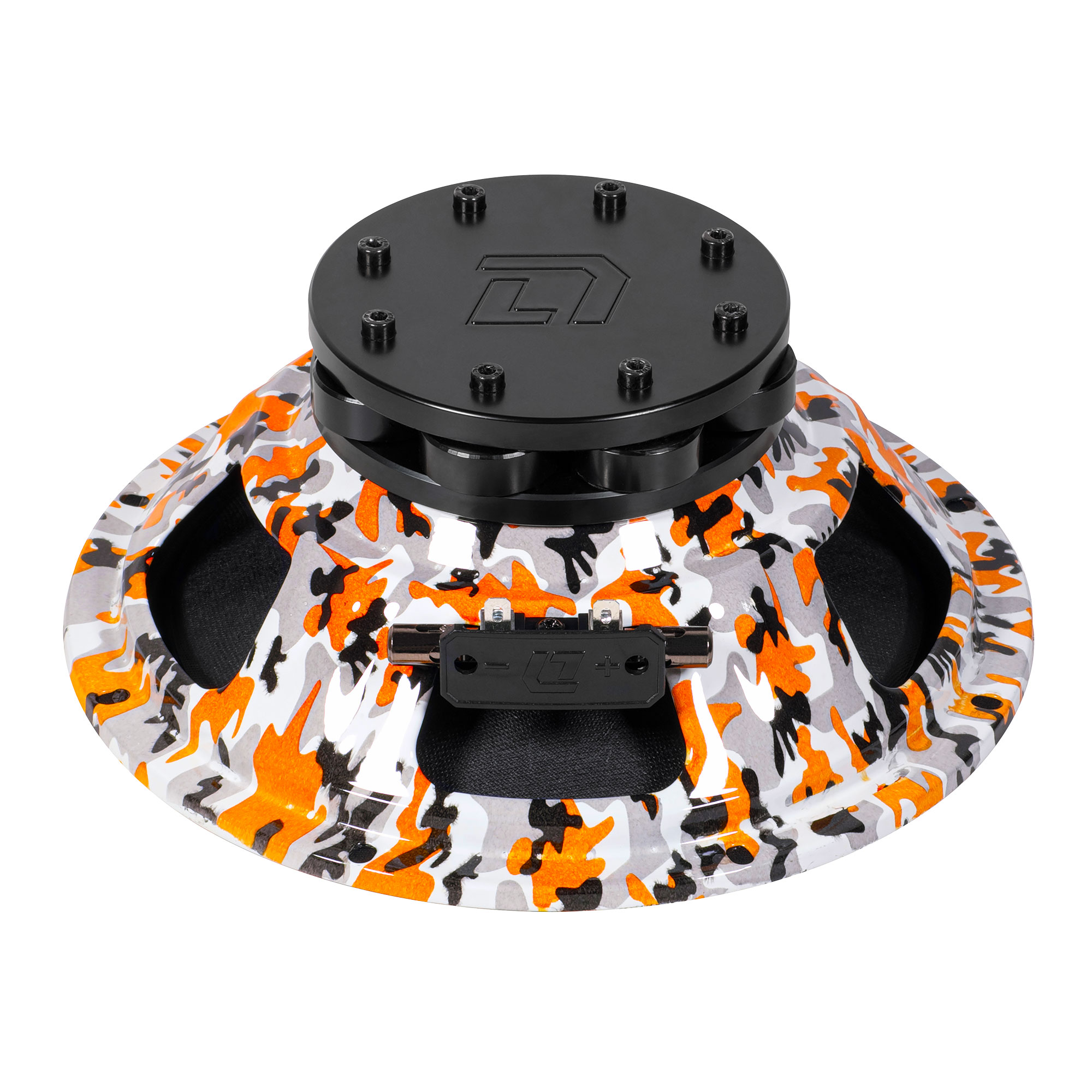

покажите мне магнит из неодима толстый в промышленном динамике
Вот.
Завтра погуглю
    427.2 KB · Просмотры: 83
Сравнительно тонкий неодим применяют лишь потому, что не требуется его большой объем, и все.
Толстые фланцы могут себе позволить, так как уходит вес самого магнита.
Непонятно, зачем вшныпливаться в магнитную проницаемость магнитов.
На керновом феррите нельзя получить индукцию выше, чем у феррита, а она у него никакая.
вот зазор равен 4мм+1мм,толще магнит больше зазор,магнитный поток всегда замкнут по кольцу учите физику
если поставить такойже кобальт то зазор будет 1мм тк у кобальта большая проницаемость как у железа магнитопровода,его хоть 50мм толщиной делать можно

Ну не входит проницаемость в расчеты МС. А объем магнита входит. Входит индукция, и коэрцитивная сила.
что значит не входит ну сделайте магнитопровод из распыленногоьжелеза посмотрим что выйдет
я это не сам придумал а читал давно в книге почему ферритовые магниты не ставят по два?друг на друга? потому что зазор большой уже не дает прирост хотя проницаемость у феррита несколько сотен минимум а то и тысяч
потому что это главная причина-нужен малый суммарный зазор тк неодим как воздух,я это не сам придумал а читал еще 30 лет назад про ферритовые магниты,книгу уже не помню,но у феррита проницаемость в сотни раз выше и то имеет место,а с неодимом тем более и это подтверждают конструкции промышленных динамиков-плоские неодимовые магнит
1. магнитный поток замыкается через магнитопровод, то есть фланцы, проницаемость магнита в конечной системе не имеет значения.
2. чем толще неодимовое кольцо при той же площади, тем выше индукция, дальше уже насыщение
3. производители делают тонкие кольца, только потому что их достаточно для получения расчетной индукции, так как зачастую не требуется максимальных значений для сохранения расчетных параметров ТС

Всех приветствую, в теме проскакивало мнение, что неодим нельзя устанавливать на альнико магниты.
Хочу попробовать на 10ГД-30Е установить на керн 30*10 неодим. Есть у кого практический опят установки на альнико неодима? С годами не происходит размагничивания?
Та ставив неодим на альніко, не так давно. Ескіз на світлині вкладення. Тут головне з ним не переборщити.
30х10 однозначно не ставив би, бо в даному випадку це надто великий магніт.
А от до розміру 25х5 - запросто.
Теорія дозволяє, так як поле невеликої неодимової пігулки обмежене простором, не заходить вглиб, до самого кобальтового керну. Відповідно, на нього не впливає.

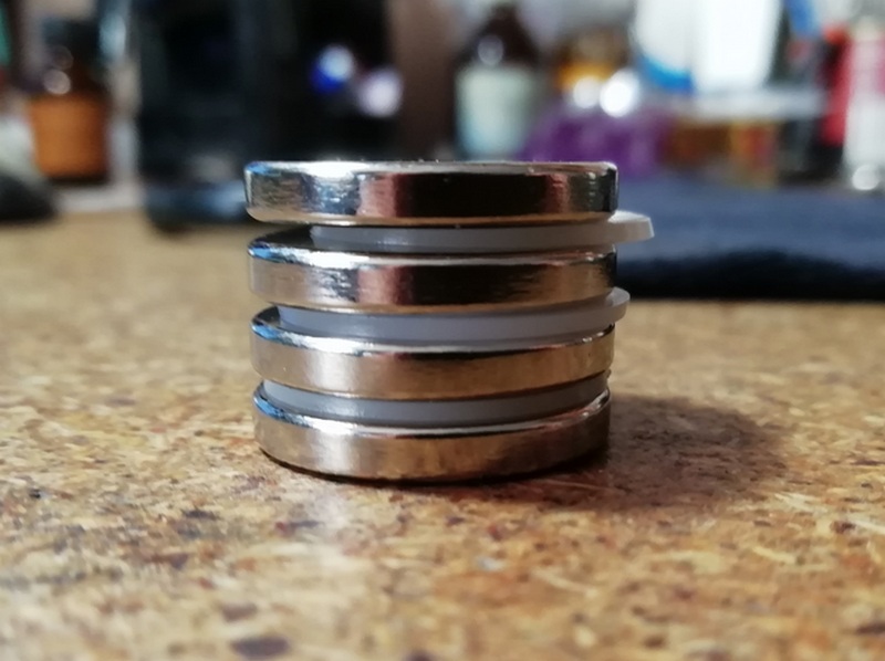

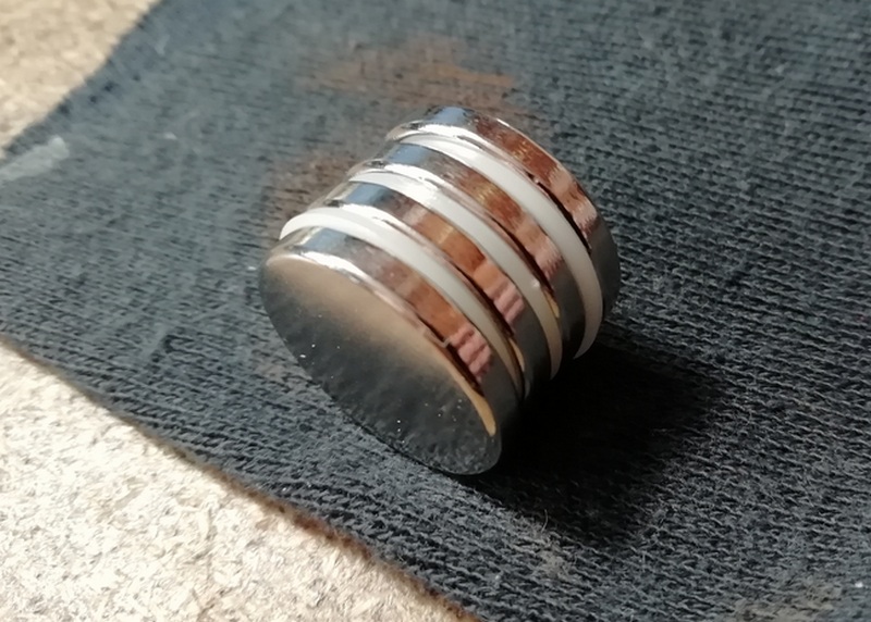

Если сегодня будет время - опробую на неодимовых, 1" МС.

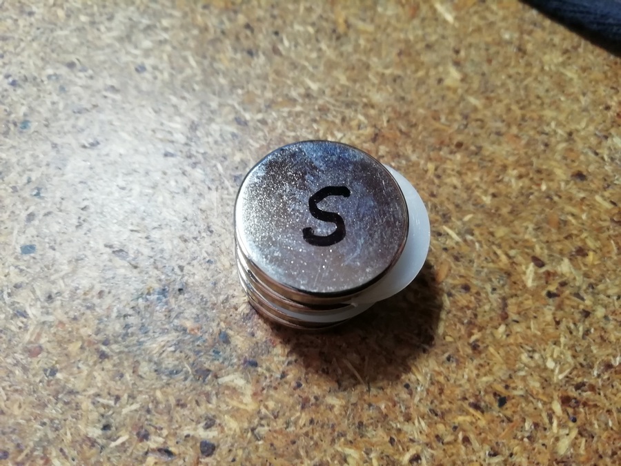

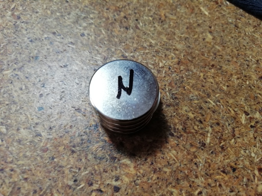

"Сборка" магнитов выглядит так
Прокладки между магнитами толщиной примерно 1,5 мм.
Штангенциркулем не полез измерять толщину. Магниты кидаются на всё железное без всякого стыда.
По данной "схеме"
prostoj-filtr-jpg.94270

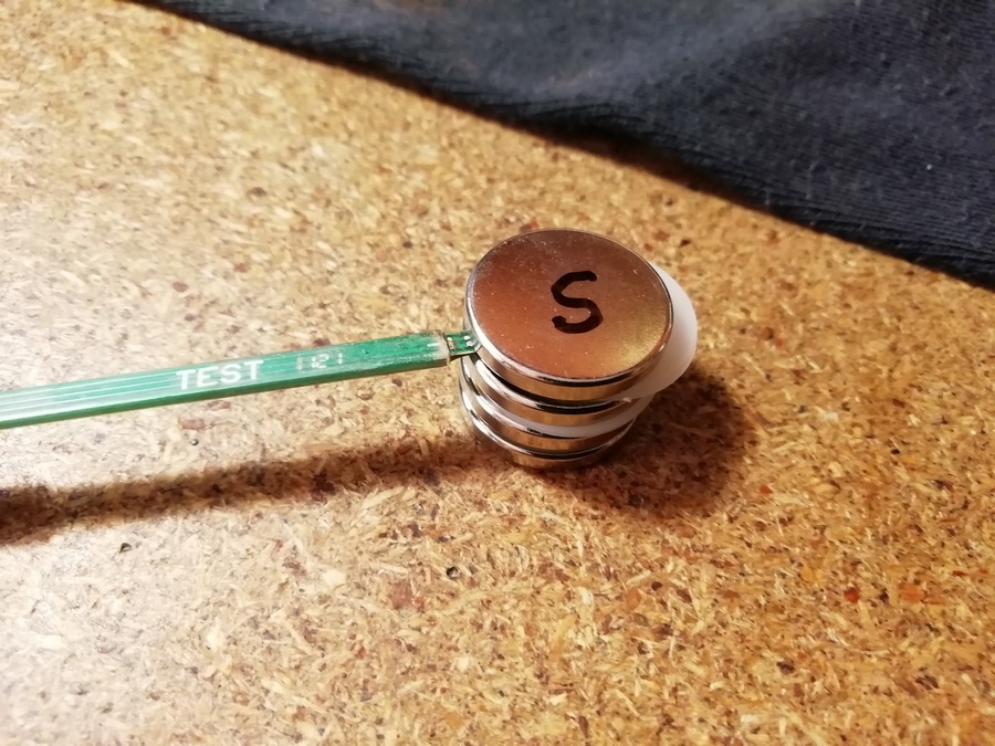

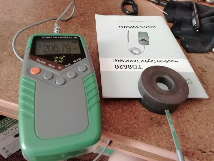

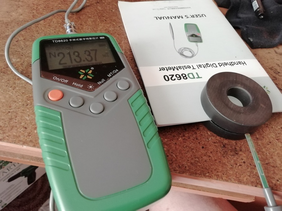

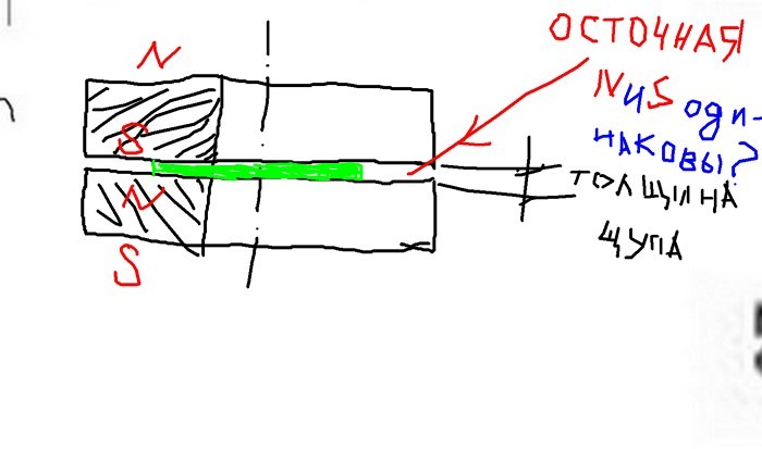

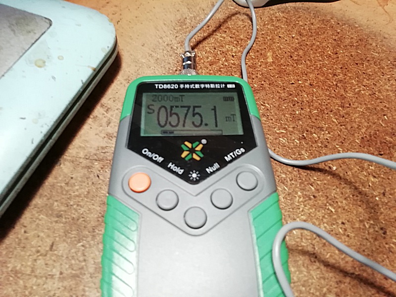

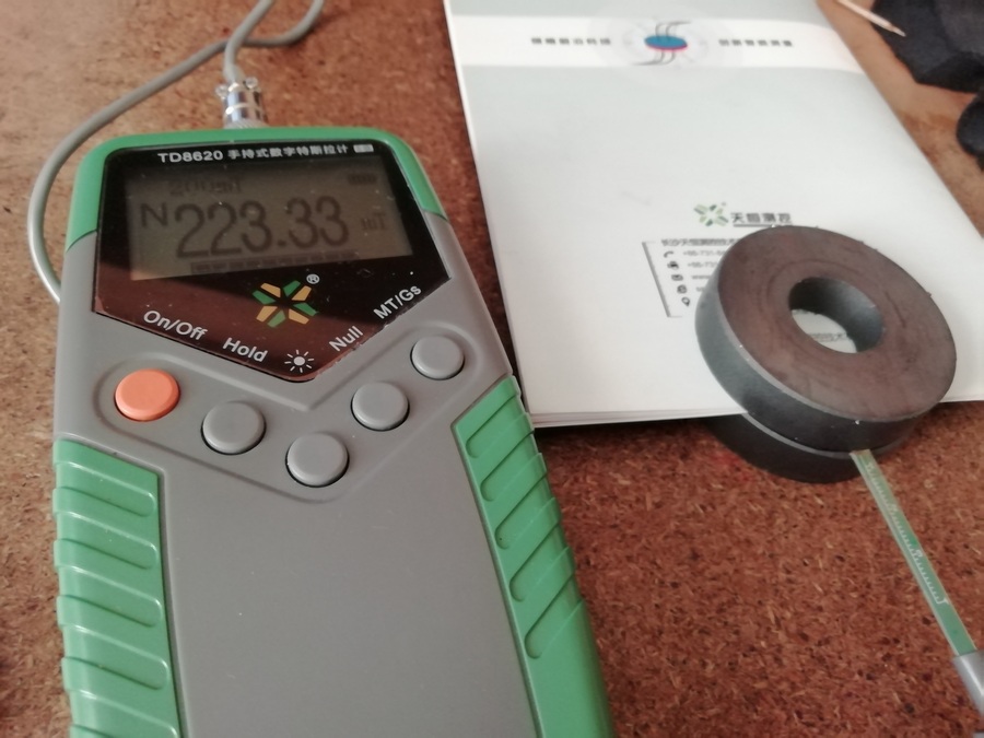

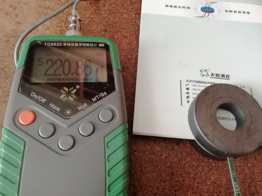

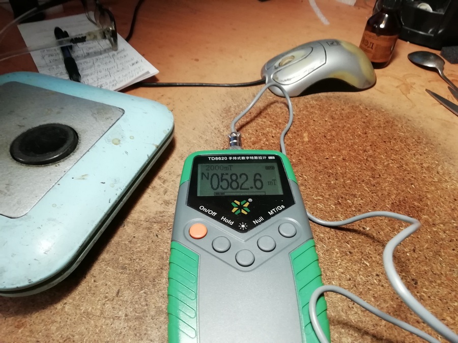

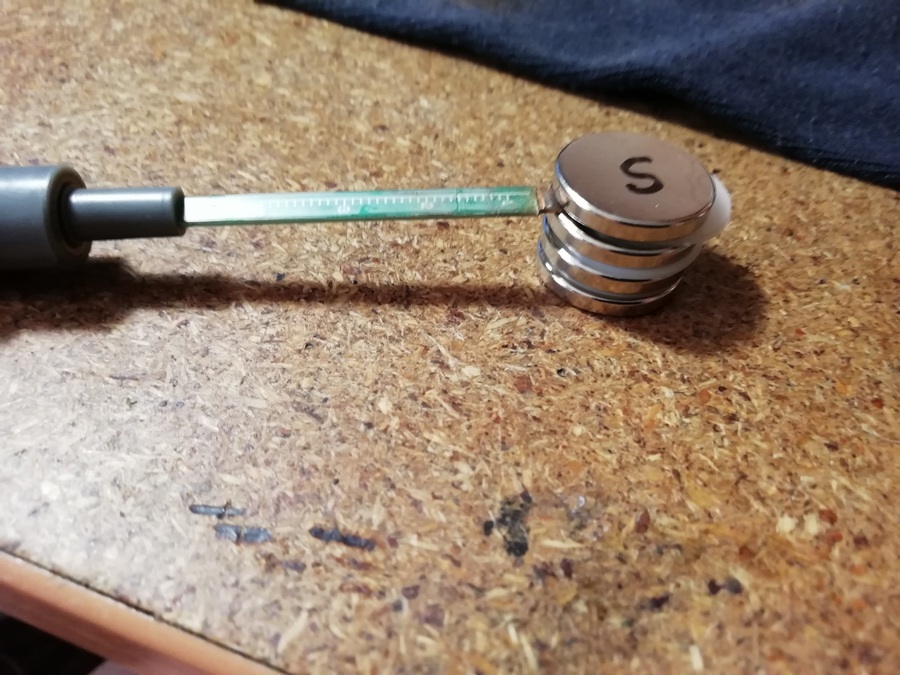

Рекомендованной кем-то знающим на форуме (простите не запомнил кто) Измерил остаточную индукцию в разном положении щупа относительно полярности пары магнитов. Полярность со стороны датчика. Датчик вниз "S"
И датчик вверх "N"
Как пересчитаь в реальную индукцию зазора я не в курсе. Ну, чтобы например вылечить МС с развалившимся магнитом. Такой магнит думаю нормально подошёл бы для 1" МС.

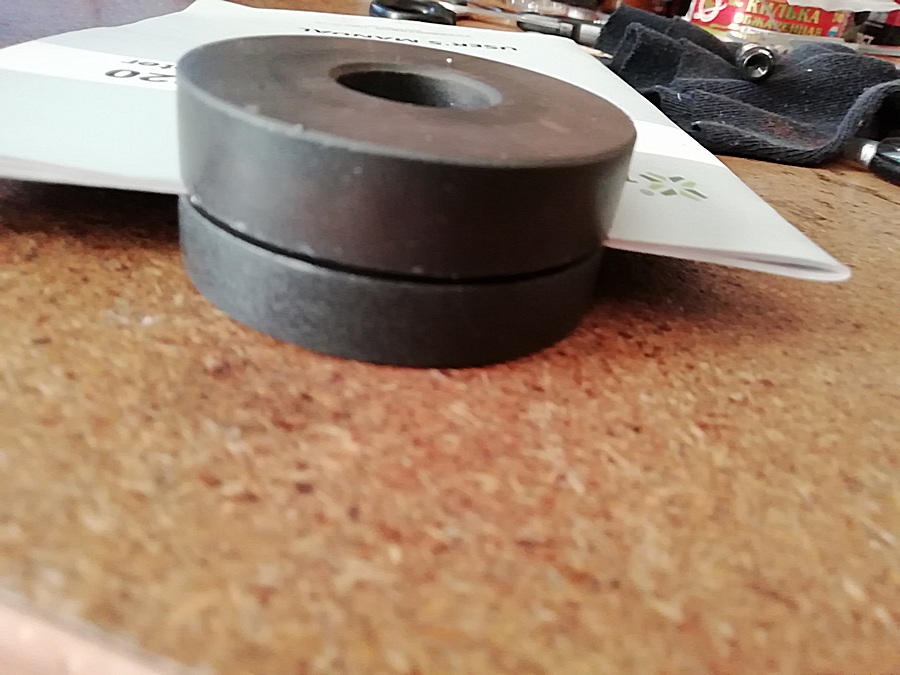

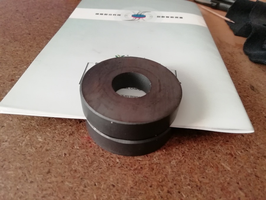

И на волне энтузиазма, сделал подобные измерения на магнитах от микроволновок.
Магниты диаметром 56,0 мм, "прокладка" - 1,5 мм. Обе полярности
И ещё одной пары магнитов диаметром 60,0 мм и чуть толще предыдущих.

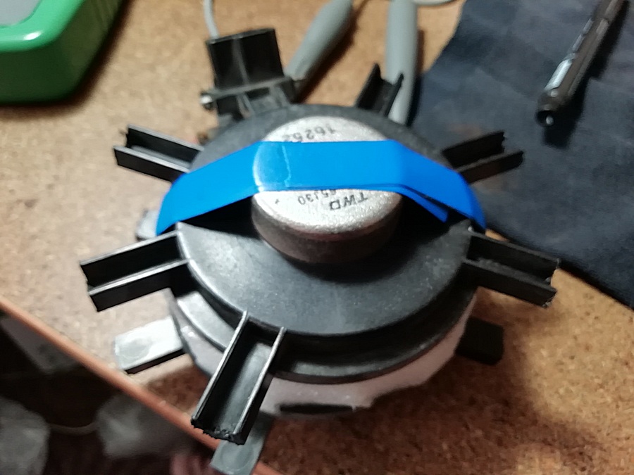

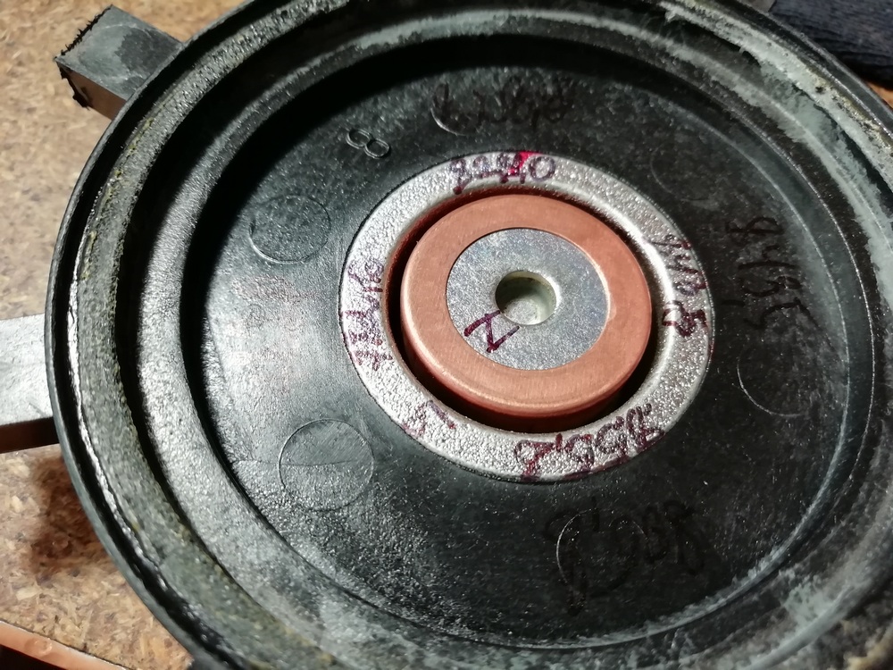

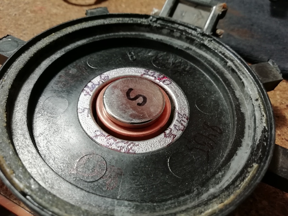

Ну и ради чего затевалась покупка магнитов...
Эти МС от каких-то автомобильных шириков
Имеют маловатую (на мой взгляд) индукцию.
И чтобы хоть как-то приподнять её, я и приобрёл эти магниты подходящие как минимум по диаметру и толщине.
Дполнительный магнит улёгся в противо"фазе" на торец керна словно тут и был
Что он (магнит) добавил... Верхняя строчка, что было - нижняя, что стало:
829 / 843.0 / 856 / 782 mH
978 / 1011 / 965 / 906 mH
Видимо "Овчинка стоит выделки"(с)
Магнит снялся тоже достаточно легко.
Такие дела на данный момент истории.

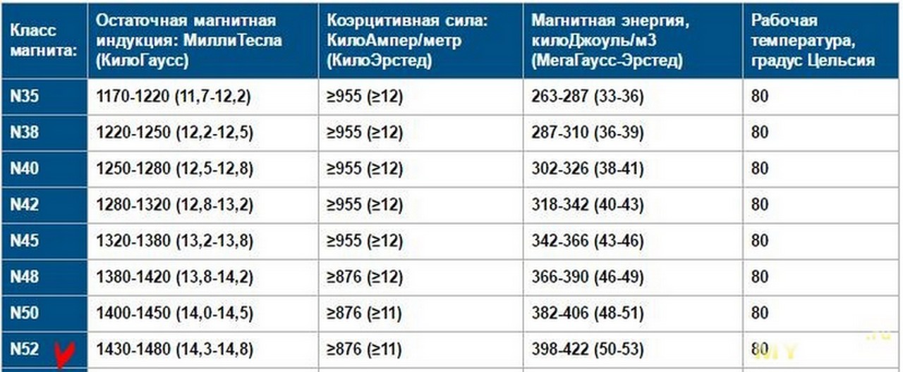

Если мерить магнитную энергию, то нужно просто один магнит в режиме холд замерить, сначала в центре, потом с краю и по таблице посмотреть его марку.
Тесламетр меряет магнитную энергию, а не остаточную магнитную индукцию.
