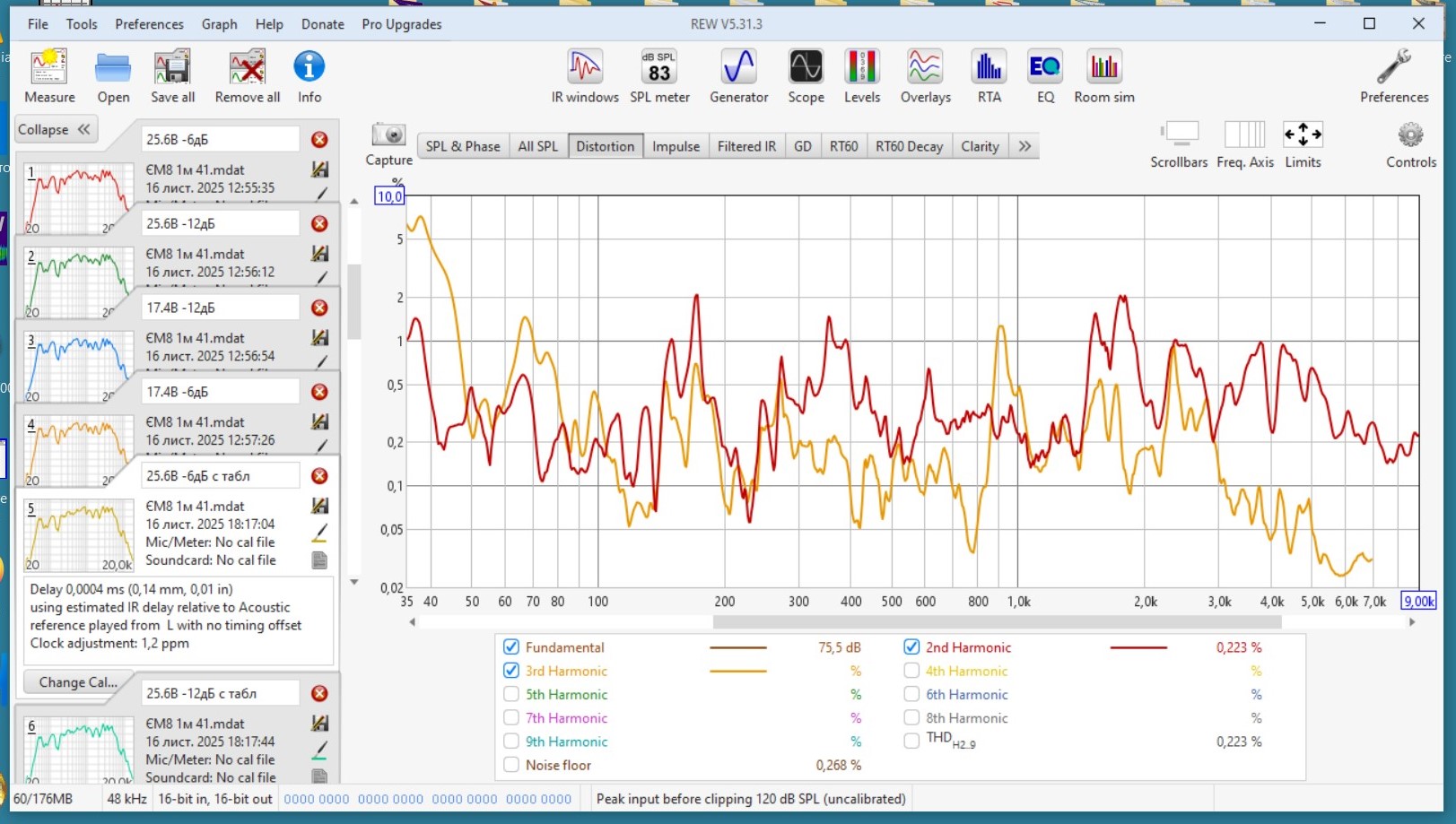

Уровень искажений до и после установки неодимовой таблетки на керн МС
  • Автор темы Автор темы Sirius

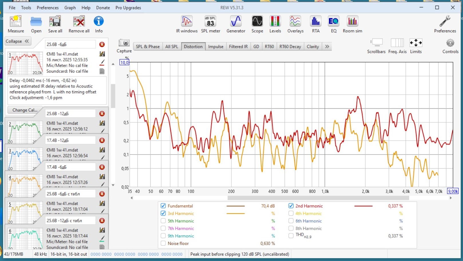

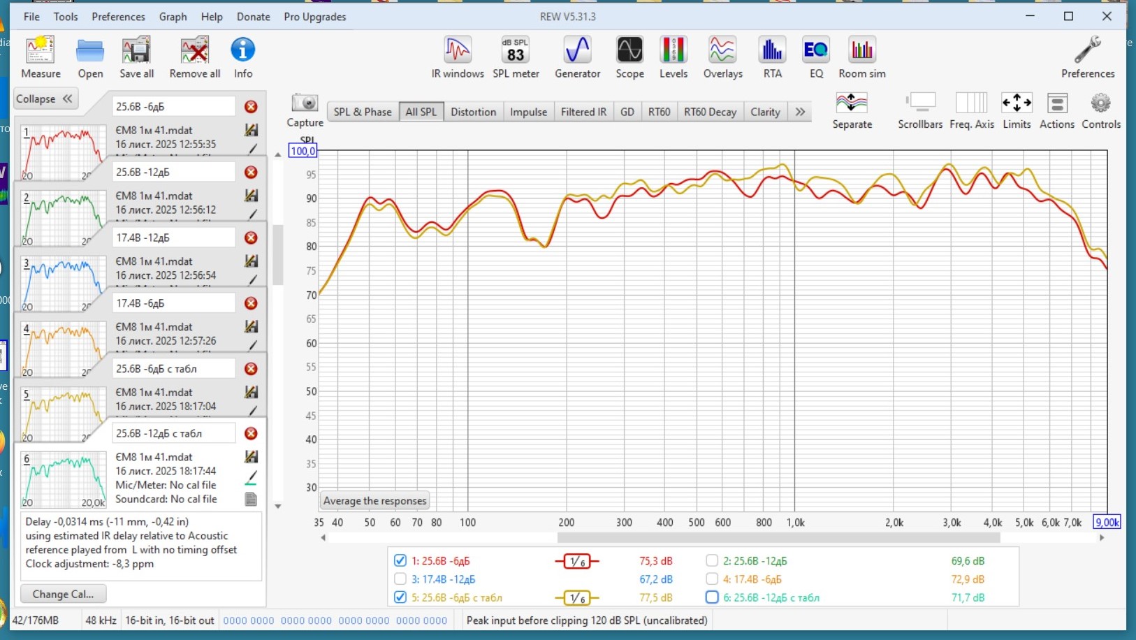

А кривульки до/после есть?
42.jpg Красньій без таблетки
43.jpg Без таблетки
44.jpg С

Сравнил АЧХ и искажения
С таблеткой все стало хуже
а на слух?
не совсем понятен механизм почему изменилась АЧХ.
Прям так хуже... кардинально ни чего не изменилось. Как по мне, то разницу в Кг и АЧХ можно списать на погрешность измерений....
Мой результат похож на
Похож.... но я бы не сказал что там есть прям кардинальная разница. Ну подняли вы чуйку на пару дБ за счёт увеличения индукции в зазоре но одновременно вы получили меньшую добротность тем самым получили спад отдачи по НЧ ниже частоты резонанса, в итоге вам нужно сделать выбор или бОльшая чуйка на СЧ или бОльшая отдача на НЧ.... Стоит ли морочится с магнитом на керне ради увеличения чуйки на 2дБ в СЧ диапазоне если обычно борются за отдачей по НЧ???? Так или иначе все остальные искажения связанные с механикой динамика останутся на месте.

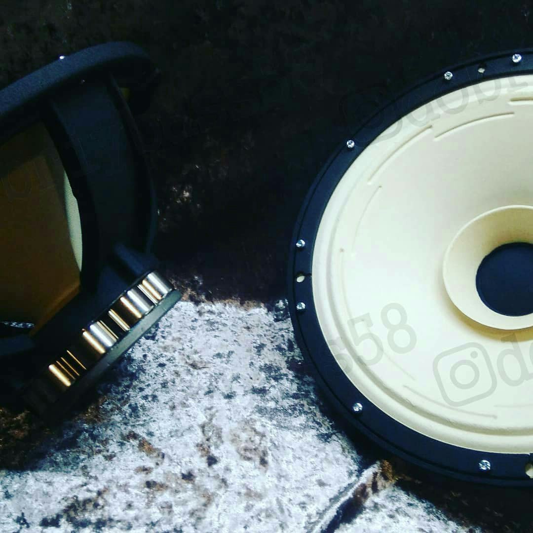

динамик диаметром 460мм 1200вт по вашему ширпотреб???у него магнитная система 150мм диаметром а магнит всего 8мм

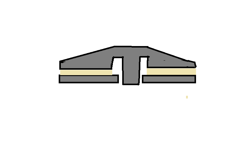

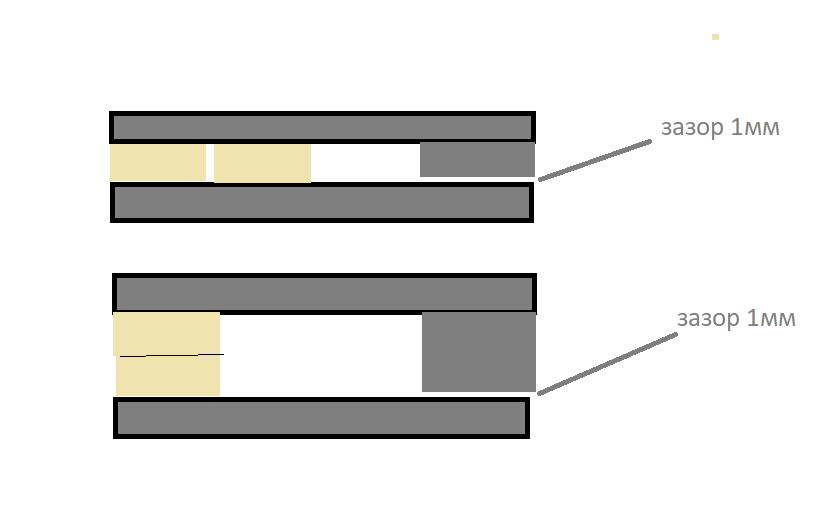

вот так надо сравнивать два магнита одни и те же стопкой и на большой площади
серым сталь на рисунке
в тех динамиках МС сделана вот так
Это понятно как сделать замер и как устроена МС на неодиме тоже известно, изучал эти темы, только нет кольца неодима, чтоб опыт провести. А с двумя магнитами (параллельно/последовательно) можно попробовать, но опыт не корректный, нужно кольцо неодима.

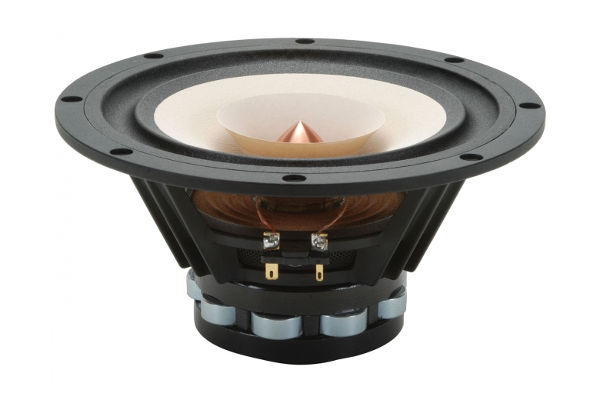

не надо кольца,магнит можно вообще из отдельных магнитов набрать как тут

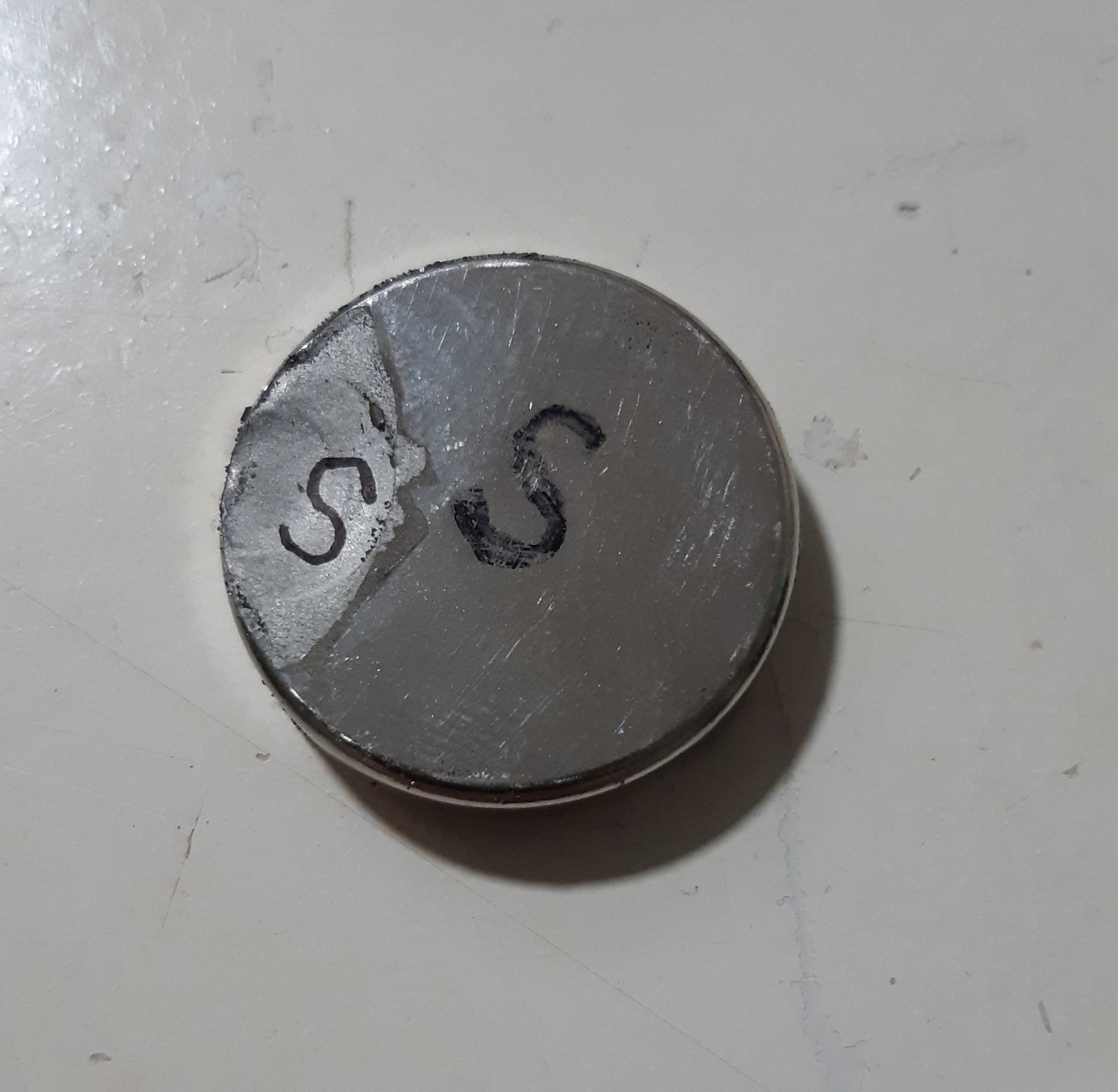

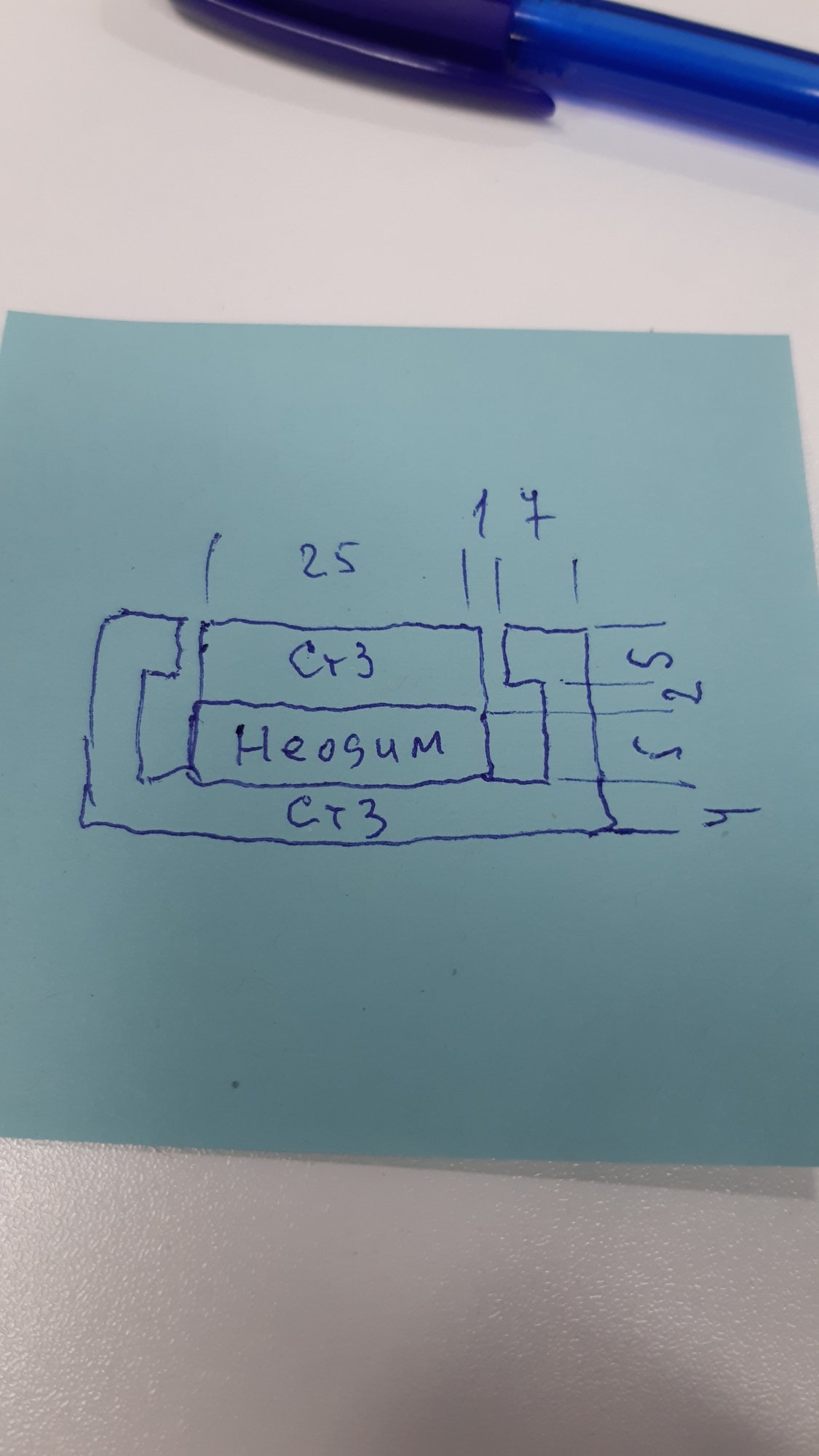

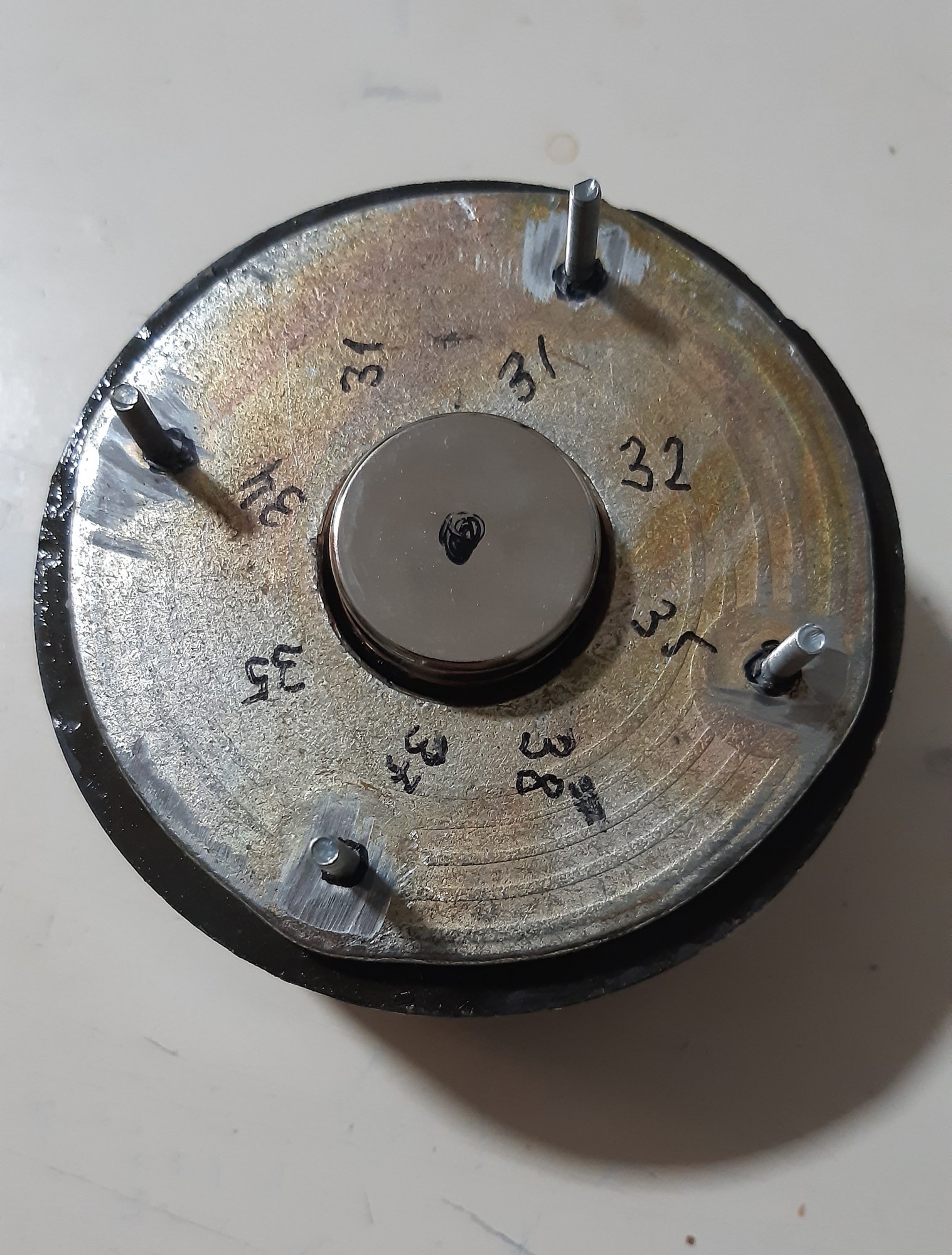

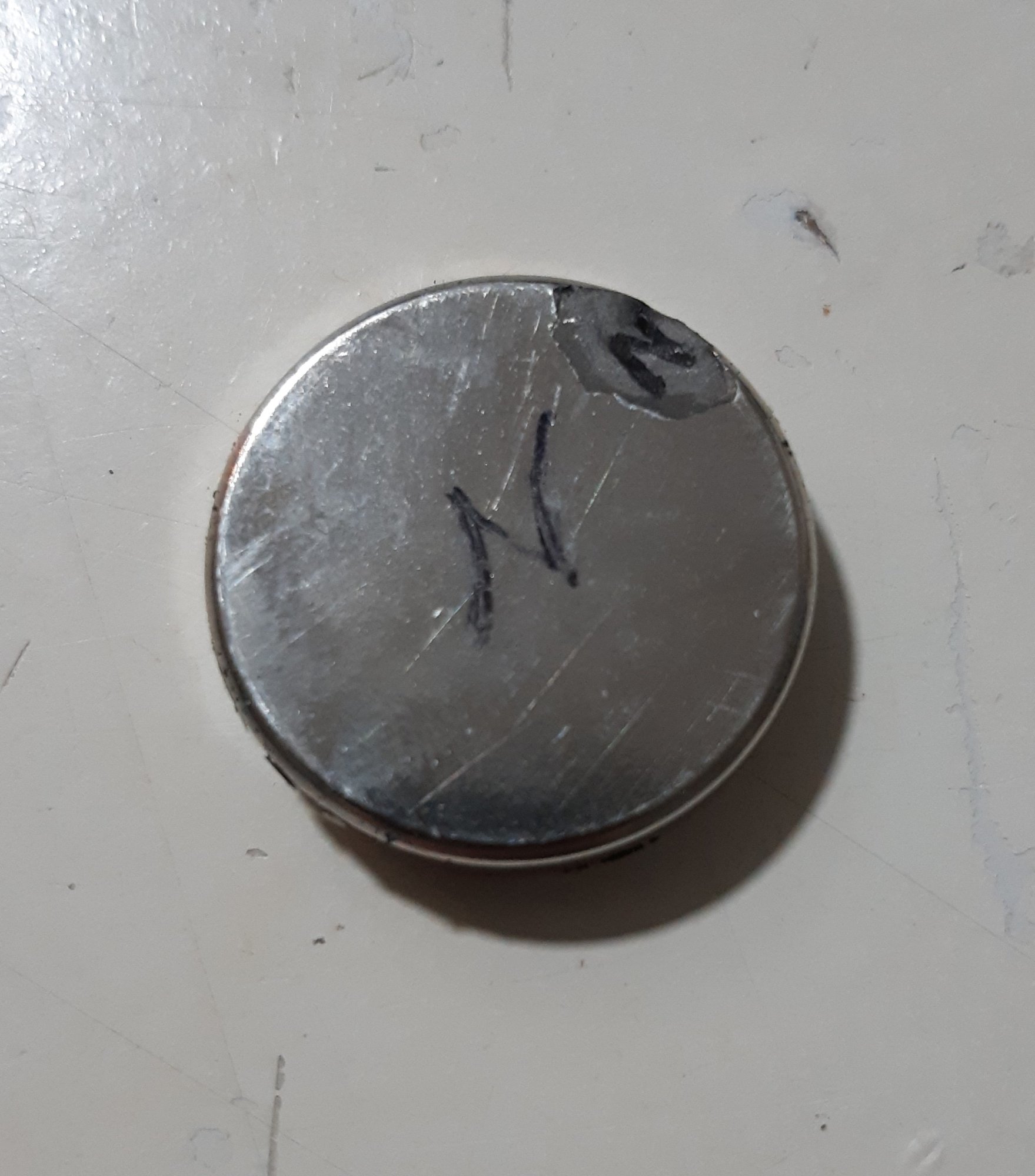

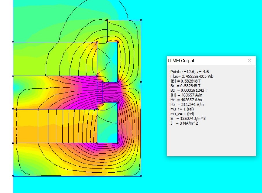

Сколько можно ожидать индукции в зазоре такой конструкции?Посмотреть вложение 159386
Модель с двумя ферритовьіми таблетками 25х5 показьівает почти 0.6 Тл в зазоре 3 х 0.75
С двумя неодимовьіми может что и получИться
Как ни старался отцентровать таблетку - хорошо не вьішло
Индукция в зазоре от 0.95 до 1.3 Тл
Дураку хорошая игрушка на пять минут
