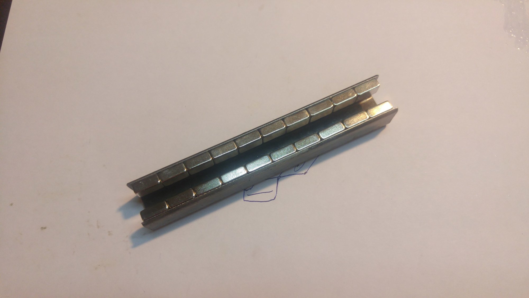

Провел опыты, магниты у меня N52 25х10х4, пластины 2шт 100х80х4мм, по одному магниту на сторону к каждой пластине, между ними зазор 10мм, индукция в центре 0.432Т, на магнитах 0,588Т, при замыкании снизу ещё такой же пластиной этих двух, индукция увеличивается на 0,015Т.
Есть ли смысл, растягивать полюса через П образный магнитопровод?

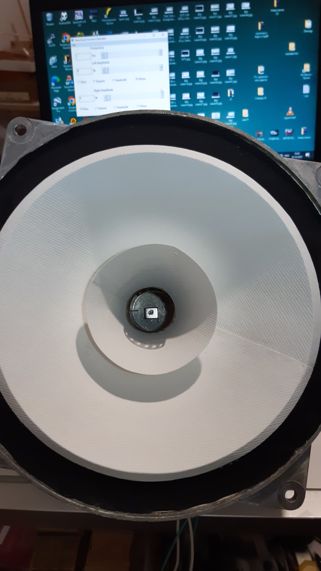

Просто развлекаюсь
Когда-то давно попробовал на жопку 4а28 приклеить доп магнит от 15гд11 (снятого с С-90)
Тогда увидел осциллогафом прирост амплитудьі на 1.5 дБ, но на слух разницьі не заметил
С тех пор бьіло неинтересно
Сейчас посмотрел, что заинтересовало, но применять доп магнит не буду (на єлектромагните и так мотор с избьітком)
Охота пуще неволи:)
Нашел маленький квадратньій магнитик, прилепил его на керн поближе к краю
Зажал катушку двумя фотопленками
Снизил/подобрал индукцию (динамик на єлектромагните), чтобьі при включении магнит не переворачивался
На генераторе поставил 1Гц, короткий импульс
При плавном повьішении уровня магнитик скачками смещается к центру
При резком броске - переворачивается

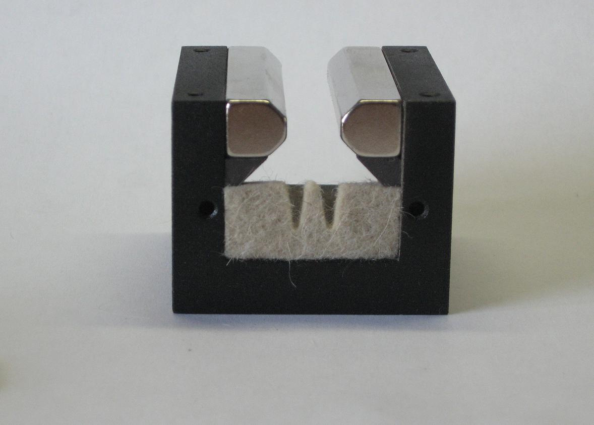

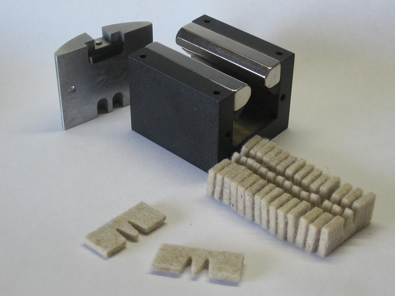

Если есть возможность, сделайте пожалуйста набросок, чтобы мы друг друга правильно понимали

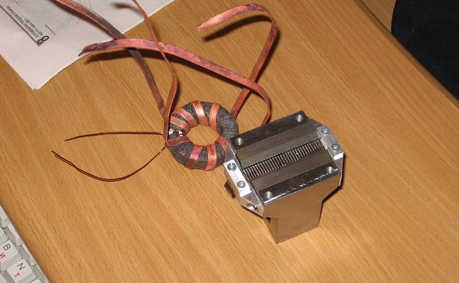

Вот так делать, как на первом фото?
Это от фонтек нео сд1 магнитная система, второе фото из интернета уже самодельные на П-образном профиле.

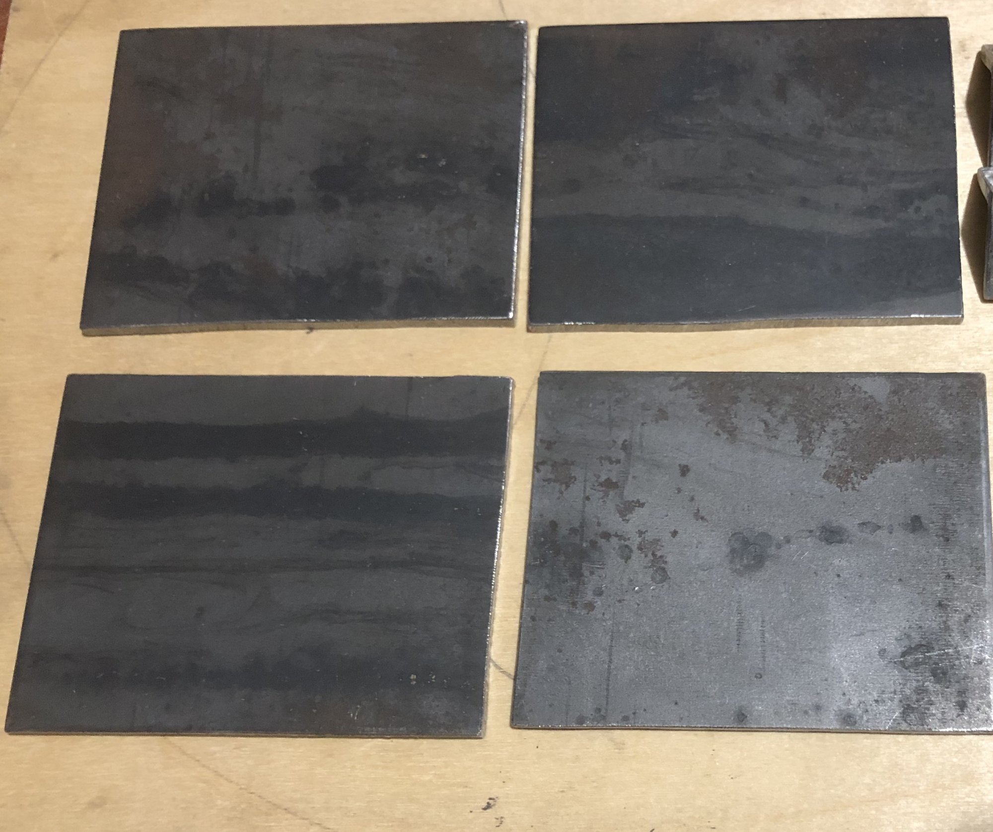

А пластины уже мои, между ними зазор будет 18мм и магниты по одному слою на каждую пластину по 3шт неодима 25х10х4мм, 2 пластины на один динамик, 2 на второй.
Ленты из фольги 9х75(80)мм, по 0,5мм зазор на сторону.
Вот и не пойму, надо их замыкать между собой или нет или без разницы.
Видел разные конструкции, в промышленных, не дипольных, у всех или П-образный или U-образный магнитопровод, а кто то просто использует по 1 пластине на сторону, в дипольных наушниках Рааль тоже просто пластины.

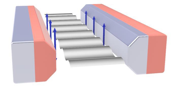

Естественно, магнитопроводы нужны. Если это динамик, а не наушник, и нужна чувствительность.
Притом и у этих П-образных МС для денточников можно попробовать фокусирующие противофазные магниты, из магнитов слабых марок.
Магнитный зазор аграмадный, рассеивание магнитного потока дикое, его надо уменьшать.
Магнитный зазор аграмадный, рассеивание магнитного потока надо уменьшать.
Да, это будут динамики вч.
Пробовал на пластине 4мм лепить с двух сторон магниты, увеличивает на чуть чуть, где то 0,030Т но в фазе, в противофазе уменьшается.
Сделаю тогда с пластинами, винтами М4 скреплю их, чтоб соединить полюса со стороны железа и попробую магниты, на отталкивание и наоборот.
Рассеивание куда уменьшать, выдавливать в зазор?
Если 3 магнита с каждой стороны и 10мм зазор, то индукция больше 0,6Т.
Магнитов пока всего 36шт, хочется ещё несколько вариантов попробовать, а первый вариант по 3шт на сторону.

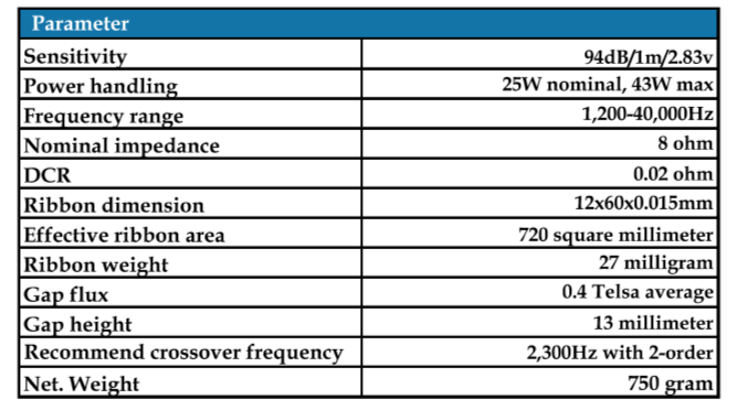

У Fountek_NeoX2.0 индукция 0.4Т всего и то не ясно, где они меряли. Фото характеристик.
Изучил все даташиты почти на все ленточники и скачал их все на комп, есть с чем сравнить и чего ожидать примерно по чувствительности.
В моём варианте в центре 0.43Т при 10мм зазоре, а на магнитах 0.59Т.
Короче будем посмотреть :)

0,4 Тл, естественно, в полтора раза меньше 0,6 Тл.
Есть за что повоевать.
Естественно предположить, что измеряли в центре зазора.
... если бескомпромиссный вар. констр. желателен тогда - нет
Вам надо чтобы "скоба" была в насыщении а значит ее геометрия (сечение) должно уменьшаться к середине .
Камеру за лентой тоже делать не стоит.
75 мм лента + 3 мм на сторону это в идеале иметь длину магнита 80 (81) мм а зазор придется подбирать т.к. 0.5 это уровень сч (низкого резонанса) а потому лучше сборную скобу иметь .

На авито нашел листы армко 10880 4мм, будет ли увеличение индукции, в отличии от стали 3, если также сделать 2 пластины и не замыкать их.

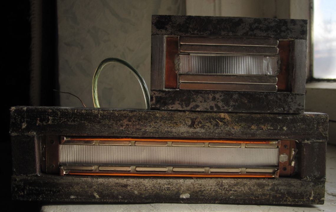

Ленточник - штука интересная, выглядит просто, но есть нюансы... Если делать с задней камерой, то 90% усилий уйдёт на игры с ней. Проще купить готовый, производитель уже эту возню заложил в цену. Диполь звучит очень интересно, в чём-то даже предпочтительно, есть проблема в виде роста чувствительности с частотой, особенно заметно с небольшими лентами. Магнитопровод можно замкнуть сверху и снизу, большой ленточник рассчитывался в Максвел, на картинке всё, что сохранилось с давних времн. Сечения перемычек хватает (магнитопровод 16х16 мм, магниты слабые, скорее всего, №33) маленький не рассчитывался, но перемычек хватает, судя по тому, что железки к ним почти не притягиваются, перемычки не в насыщении. Магниты чуть получше, скорее всего, №38. Измерить индукцию нечем, моделирование показывает рост примерно в 1,5 раза. У обоих ленточников на магнитах полюсные наконечники толщиной 0,35 мм, моделирование показывает значительное улучшение равномерности поля по ширине зазора, ценой некоторого его снижения.
Большой ленточник оказался, не смотря на хорошую АЧХ, чувствительность и искажения, непригодным для моих нужд из-за диаграммы направленности по вертикали. Потому не советую Вам делать ленту слишком длинной, Виавейв не даром всего 50мм. И мой маленький, пара которых сейчас работают в АС, имеет ленту рабочей длинной всего 48 мм. Лента в обоих 11 мм шириной, толщиной около 0,007 мм, получилось размотать конденсатор БМТ (по торцам не был металлизирован, повезло). Делал бы новые, взял бы 14 мм. На большом ленточнике делал эксперимент в виде КЗ витков вокруг магнитов, с целью снижения искажений, результат в пределах погрешности измерений.

( войлок гадость ))) надо минимум иметь фетр на манер с молоточков пианино )
( если "камерность" убирать тогда фетра мало будет и придется др. материал применять )
( ежели играет "бескомпромиссность" тогда купите памперс для чернил - для принтера, белый . На вч такой применяю и на "шишки" в шп\сч динамиках. )
( в вашем сл. если камерность будет побеждена тогда придется делать отверстия в материале - это улучшение конструкции а не усложнение и у вас будет возможность применить вторую камеру с войлоком )
модель вам сделать нужно тогда поймете лучше\хуже и стоит ли армко применять .

По моим замерам, толщина железа 9мм уже начинает уменьшать индукцию магнита (4шт 20х3мм), после 5-6мм уже не растёт, тесла метр есть, пробовал разные варианты.
Магниты Н33 вообще лучше не рассматривать для такой конструкции, мне чтоб выровнять индукцию до н52, пришлось сложить 5шт н38 20х3мм круглых и тогда стало ровно так же, как на 25х10х4мм н52 1шт, опыты проводил.
Говорят, что лучше вогнать в насыщение магнитопровод, я так и сделал, хватило 4мм, если добавить ещё 1мм пластину, то увеличивается на 0,015т, после добавки ещё 1мм больше не растёт.
Наконечники делать не буду, уменьшает индукцию, пробовал, прикладывал пластину от трансформаторного железа.
Неравномерность поля не пугает, в моём случае, её там практически нет в центре зазора, даже на стыке магнитов, а вот на длинных магнитах 40(50)х10х5мм там U образный провал в центре, чуть ли не в раза, по сравнению с краями.

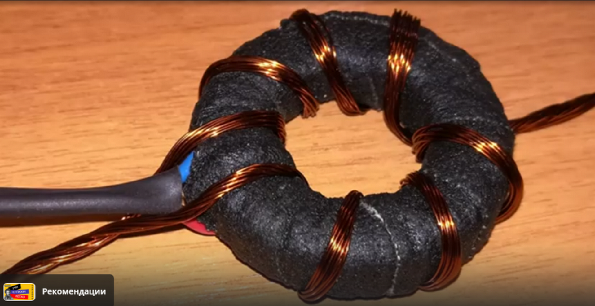

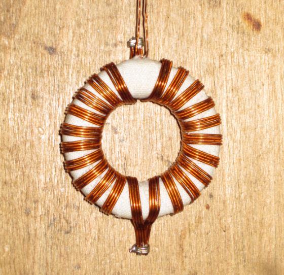

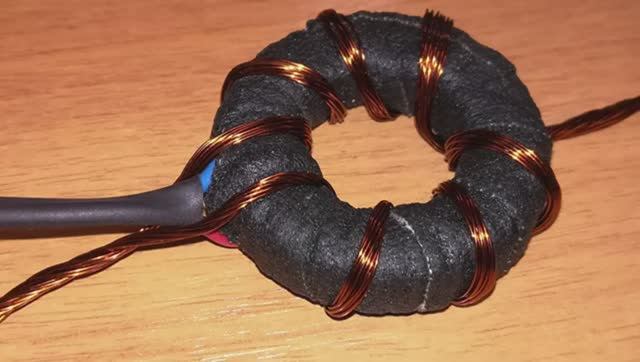

Для трансформатора есть кольца 2000НМ 38х24х7, решил намотать 100 витков 0.45мм и вторичку 3 или 4 толстым от 5 кв/мм или многожилкой в несколько раз сложенной или литцендратом из 0.45мм, но что то лень зачищать 26-30 жил 0.45 на один феррит, но это опять же будет решать лень и желание быстрее послушать.
Хорошо, что есть тесламетр. С ним можно сделать отличную МС.
Сам по себе ленточник, как таковой, достаточно ровный. Если не допустить явных косяков, то в плане АЧХ и гармоник будет все ОК.
В качестве замембранного поглотителя можно попробовать пакет разнородных материалов.
В который можно добавить слой базальтового микроволокнистого утеплителя.
Удобный вариант вторичной обмотки с небольшим количеством витков. 164 витка первичной, 11 витков вторичной, приведённое сопротивление для ленты 48х11х0,007 и подводящих проводов 2,5 квадрата суммарной длинной около 16 см - около 7 Ом. 100х4 витка - маловато вторички, около 20 Ом выйдет динамик.

прошу, нарисуйте то о чем написали
Всё просто, 2 пластины 100х80мм, с одной стороны лента с магнитами, а с трёх сторон бруски 18х12мм из фанеры по краям буквой П, 18мм расстояние между пластин и сквозные отверстия через пластины и бруски, шпильками или винтами скреплю, сделаю, покажу, но наверно пока стальными, а не латунными скреплю.

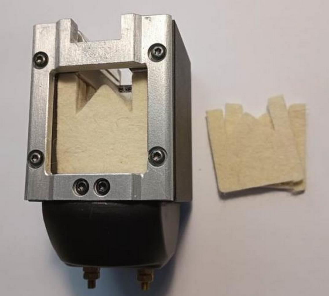

Войлок плотный и толстый, хороший звукопоглотитель на высоких частотах, смотрел графики замеров и он просто есть уже.
Лень заставляет делать из того, что валяется на полках , зачем ещё покупать, когда войлока пол мешка :)
Камерность только с микрофоном замерить можно, у меня его нет, так что это меня не волнует.
Я так и не понял, как это сопротивление высчитывается, которое усилитель будет видеть, прочитал все темы на веге про ленточные вч-сч и 2 темы Малиновского, ваши посты тоже видел.
У него вторичка уже в готовом 145том, всего 3 витка, первичку не знаю, были всякие опытные, фото.
Есть ещё видео самодельный ленточный динамик ГЛШ, он сделал 100вит и 4витка вторички.

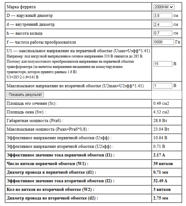

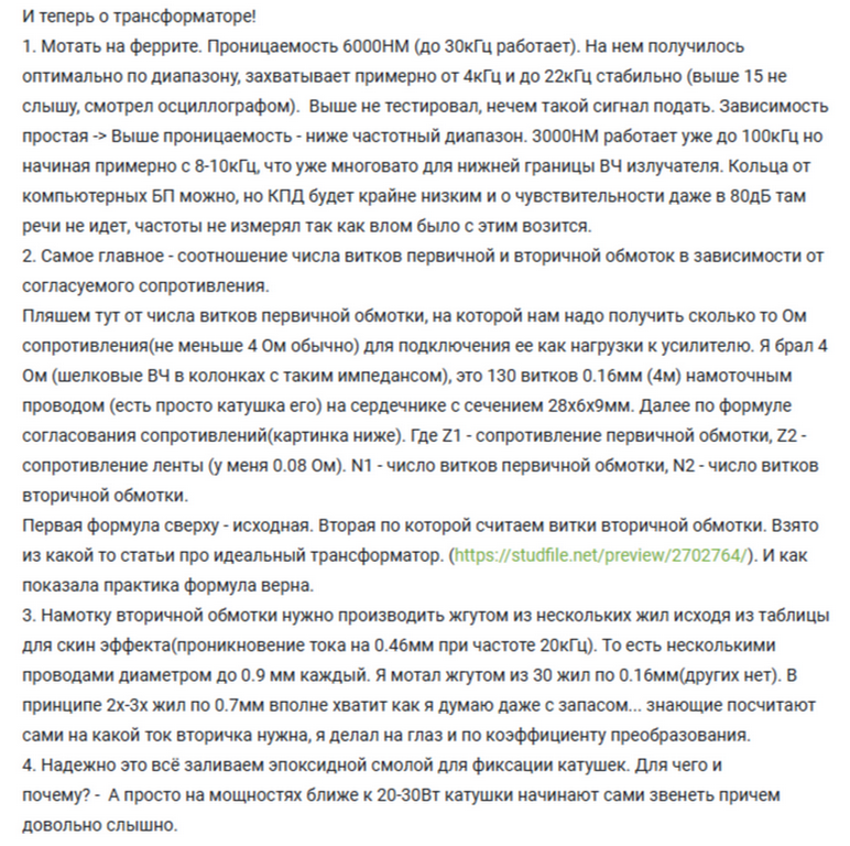

Коэффициент трансформации какой должен быть? Малиновский пишет в той теме, что хватит 16 Ктр.
Судя по расчетам на сайте, то провод 0.45мм маловат для первички или пойдёт?.
На ленту сколько напряжение приходит, не меряли?
Под какое напряжение нужно рассчитывать первичку? К примеру с худа 7 воль выходит, я подставил 15в с запасом, на том сайте рассчитывал, ниже ссылка.
С ферритом тоже не понятно, кто то пишет, что нужен 6000нм (фото), кто то, что и 2000нм пойдёт и хватит ли этого кольца 38х24х7мм 2000нм для ленты 9х75мм 0.011/14\54мкм или для 15-20вт максималки?
По расчетам, трансформатор 16вт при 3500кгц.
Нужно ли менять витки вторички, если пробовать разные ленты по толщине, 7, 9, 11, 14, 54мкм? Длина одинаковая.
Почему половинки вторички мотаются в разные стороны?

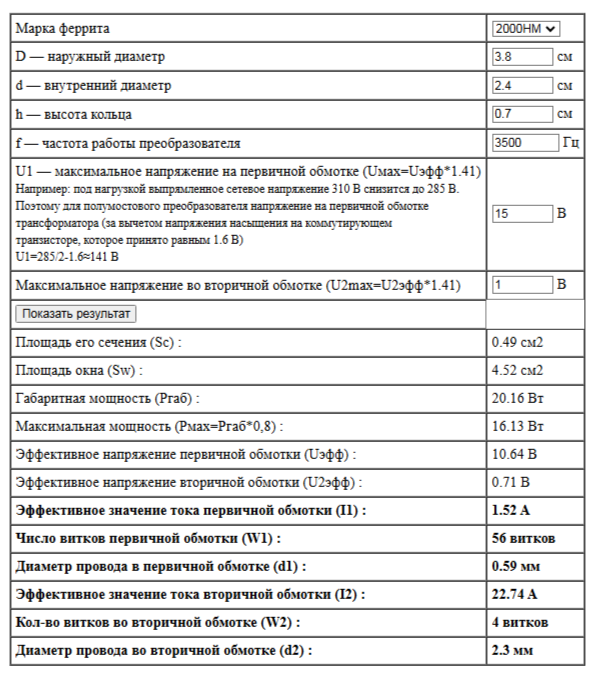

Вот этот калькулятор подходит под расчет для ленточного трансформатора?
в данном случае нет смысла, так как армко применяют там, где нужно отодвинуть порог насыщения, а здесь нет таких условий.
Для ленты 75х9х0,011 получается, если посчитать её сопротивление, и прибавить приблизительное сопротивление подводящих и обмотки, будет пригоден коэффициент трансформации примерно как в моём случае, 15-16. Конечно же ленты разной толщины и, следовательно, разного сопротивления будут иметь разное приведённое к первичной обмотке сопротивление, чем толще, тем меньше. Того кольца, что Вы написали, вполне достаточно, я делал на 2000 кольцах, всё нормально. Сейчас трансформаторы на пермаллое. Провода 0,45 на первичку вполне достаточно, когда я делал первые трансформаторы, то расчётная разница по чувствительности между абы каким и почти идеальным получалась меньше 2 дБ, не заморачивайтесь так с ними, люди вообще мотали на жёлтых сердечниках из распылённого железа с проницаемостью 70, и то работало. Раал, кстати, делает нечто подобное, индуктивность трансформатора у него около 1 мГн и участвует в фильтрации, особенно если подключить только через конденсатор. Обмотки в разные стороны, потому что одна справа, а другая слева )) представьте, что это стержневой трансформатор, мне тоже не сразу дошло. Калькулятор вполне пригодный. Про феррит и частоты написано... Как бы так сказать... Короче, любой феррит работает на низких частотах, просто больше нужно намотать для той же индуктивности первички.
Принял, благодарю.
С трансформатором не до конца понял, сопротивление первички учитывать или нет?
Если намотать 56 витков первички в 2 провода 0.45мм, он по сечению станет 0.64 мм. сопротивление 100 м0м,
Вторичка вместе с подводящими, длина примерно 25см, 4 витка, сопротивление 1.1 м0м, в программе сечение выбрал 4кв/мм, диаметр 2.26мм, а по факту сложу несколько потоньше, чтоб сечение стало 4кв/мм и мотать легче.
Ленты с небольшой гофрой будут, длина примерно 85мм - сопротивление 19 м0м.
Получается Ктр 14 (56/4) = 196
Если считать только вторичку с хвостами и ленту = 20.1х196 = 3.9ом.
Первичка + вторичка с хвостами и лента = 23.5 ома, в итоге нужно Ктр менять на меньший или мотать более толстым проводом или витки первички уменьшать. Если перв.37вит, втор. 4вит х 120м0м = 10.2 ома.
Как быть, не пойму :)
Половинки обмотки не в одну сторону намотаны по кольцу, но это я уже почитал, чтоб импульс противо эдс гасить.

Ну вот у Вас вышло 3,9 Ом приведённое, добавить 0,1 Ом от первички, будет 4. Так что, сами смотрите, стоит ли такие мелочи учитывать, или нет. Наоборот, чтоб было 8 Ом вместо 4, коэф. трансформации нужно увеличить. Получается около 18 нужен, при таких данных. 18*18=324. Умножить на 24 миллиома нагрузки - что-то около 8 Ом выходит. Можно сделать, например, 54 витка и 3 витка вторичной. Главное, первичку намотать, вторичку на первые опыты можно хоть из экрана провода сделать
