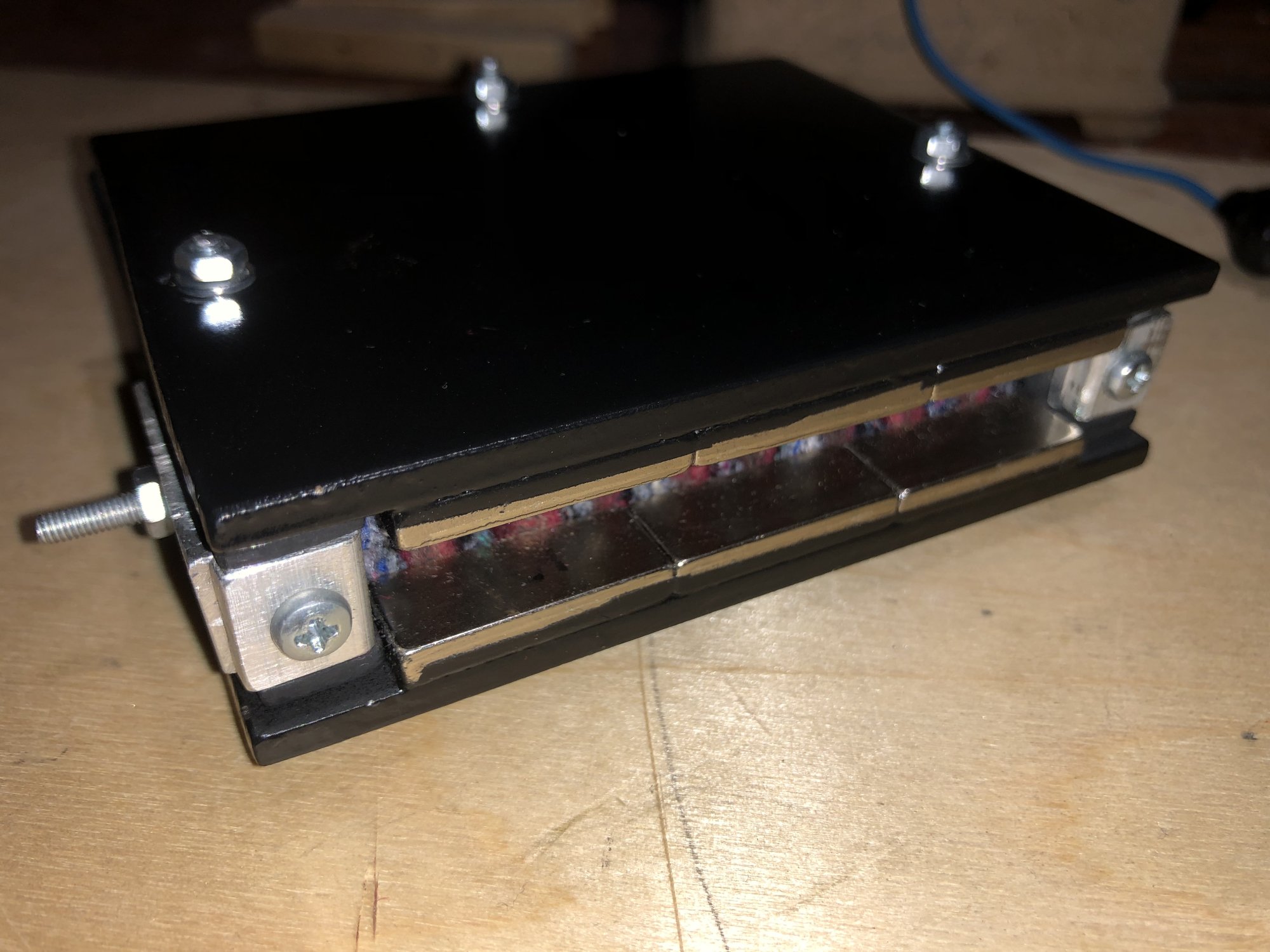

Если сделать стенд испытательный, 2 ферритовых(неодимовых) прямоугольника или круга, на 2 деревяшки приклеить и между ними ленту закрепить, а потом трансформаторы к ней подключать для проверки, 1 провод первички сразу плюсом сделать, полюса магнитов пометить на макете и на готовом динамике маркером красным точку поставить на неодиме, перед установкой ленты.
На стенде уже без разницы, растянется лента или нет, фольги в рулоне много, а на динамиках можно уже не искать плюс с минусом и так ясно, по полюсам. Это как вариант.
Она на пути к месту приклеивания отталкивается, норовя опрокинуться, а потом уверенно притягивается.

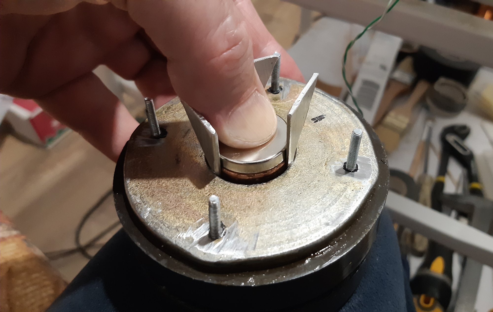

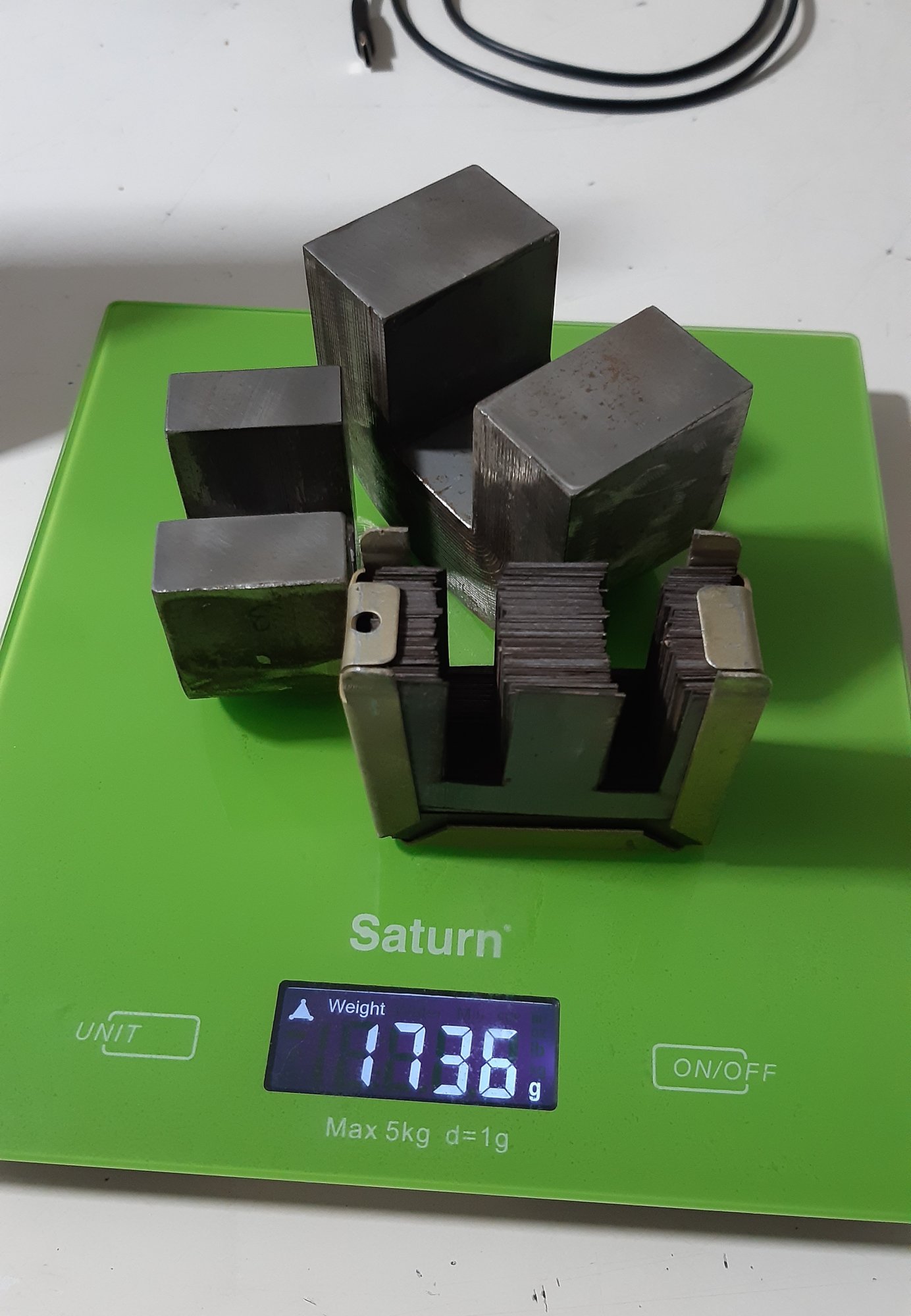

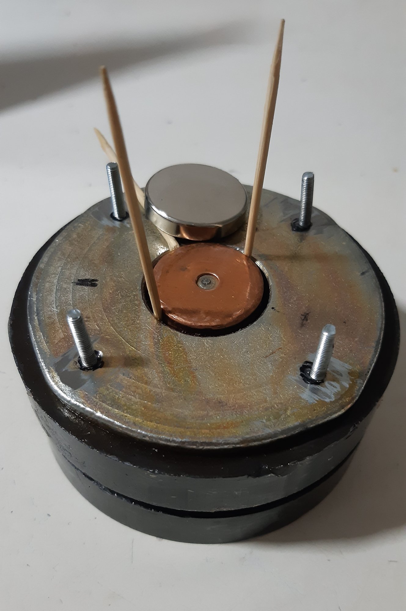

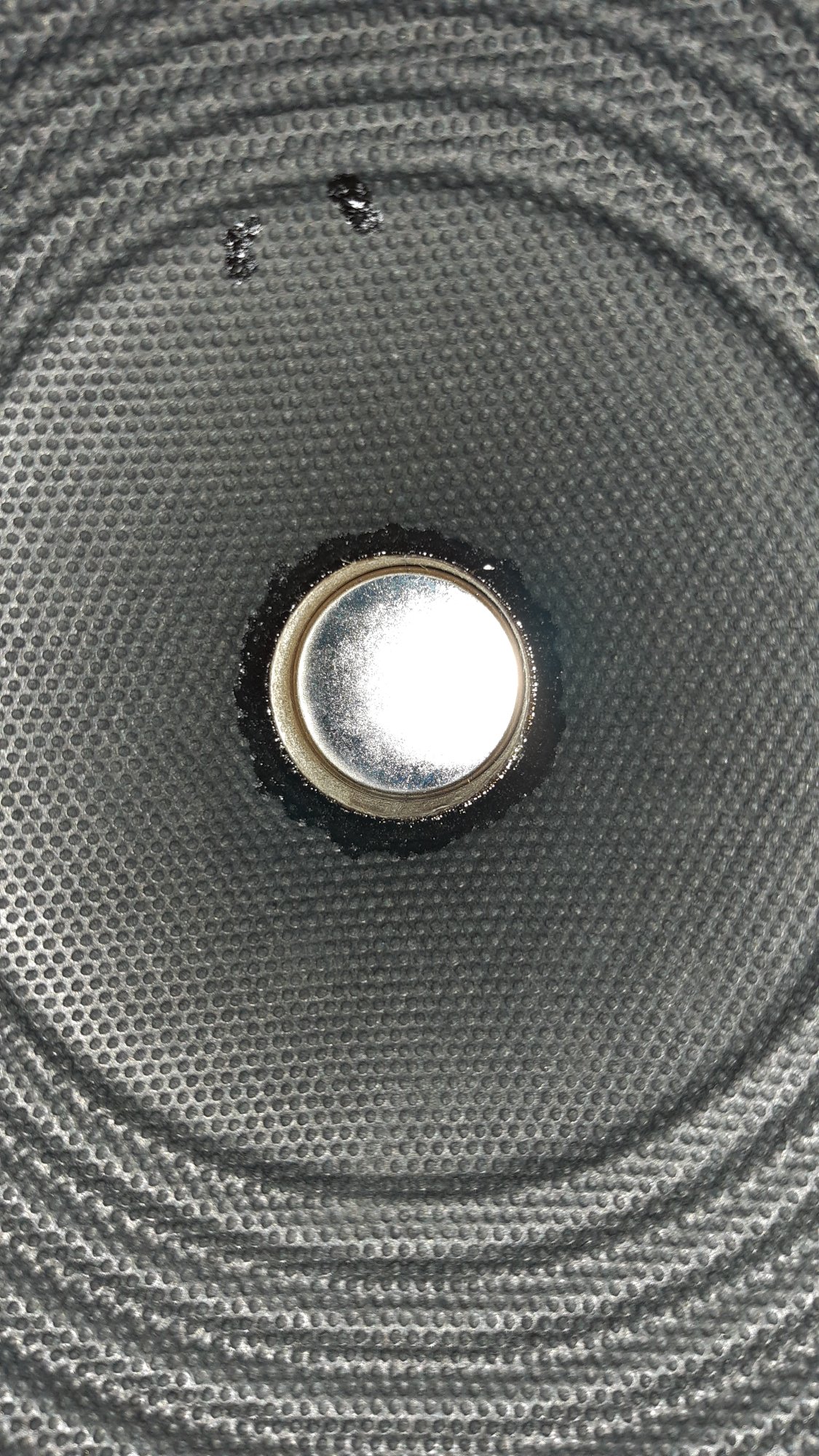

Приобрел несколько магнитов для єкспериментов
Таблетка все время отталкивается и норовит уйти из центра к фланцу
Сила большая, пальцами не удержать, ограничительную зубочистку сломало мгновенно
Не представляю, как ее закрепить по центру

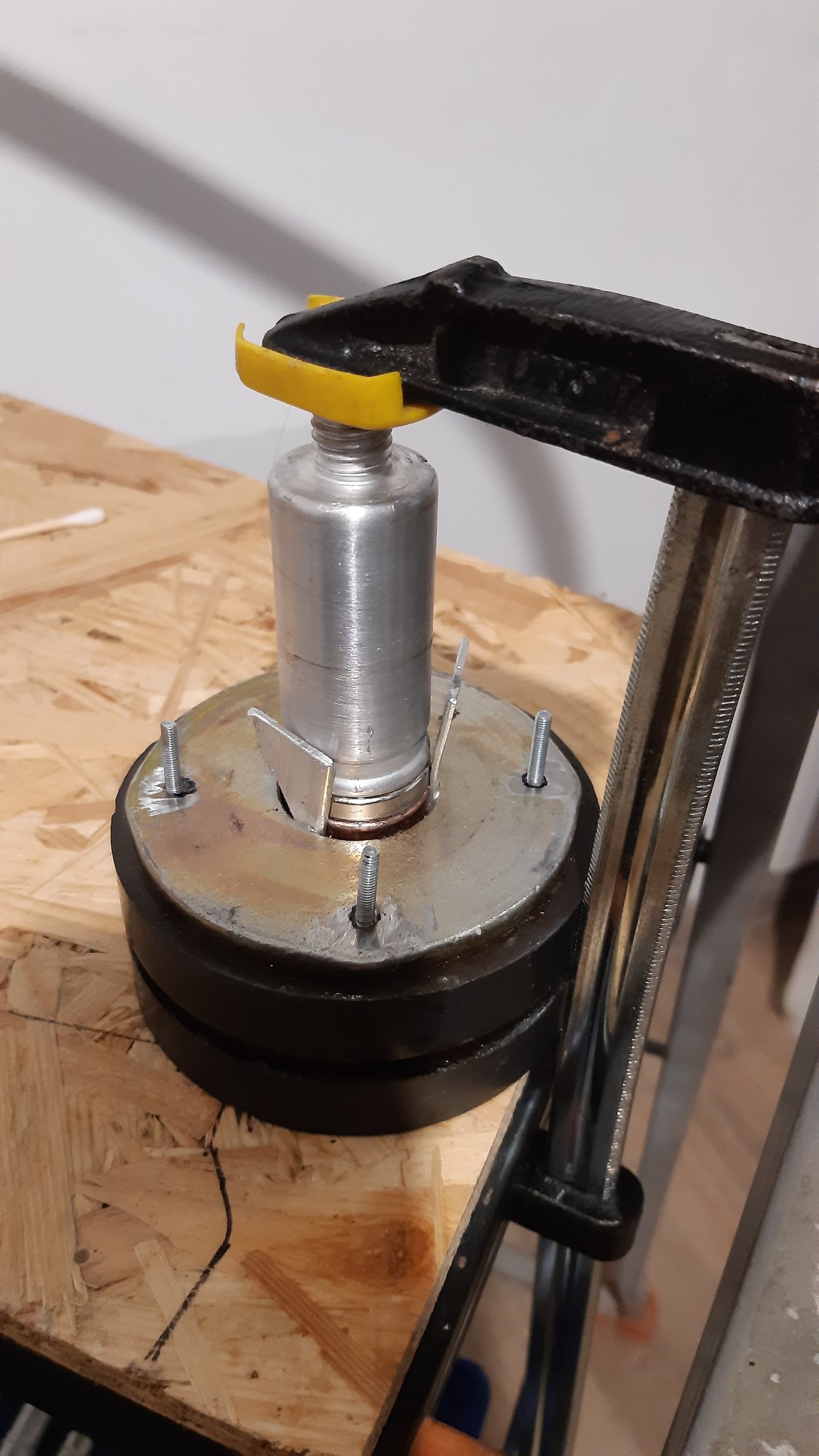

Кондуктор/приспособление необходимо, разумеется.
Сделай оправку из пластика от бутылки в несколько слоев
У меня заготовлены размеры от 20 до 50мм, около 10 штуку с разной толщиной, для таких случаев.
Обязательно таблетка должна входить в оправку с натягом, в противном случае ее перекосит на керне.

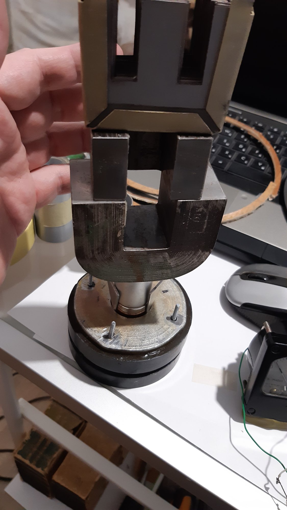

Забил в зазор три куска алюминия
Прижал пальцем, замерил индукцию
Получилось примерно 1.3 Тл
Уравновесил силу прижатия
Интересно, єпоксидка удержит таблетку?

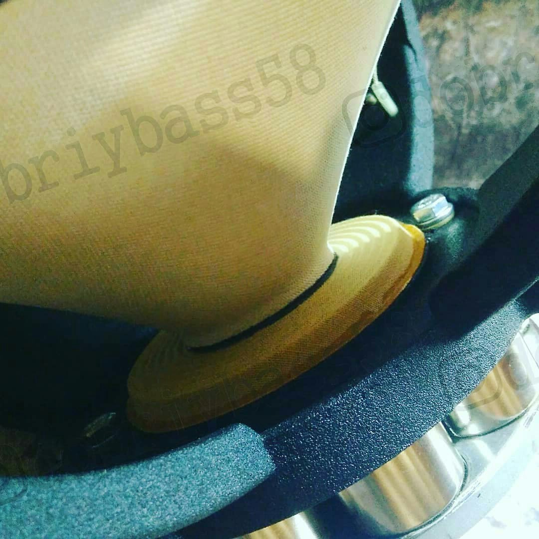

akfix 705 легко держит, время приклеивания 5 сек, только обезжирить предварительно и следить, чтобы клей в зазор не выдавило, то есть регулировать количество, намазывая не доходя до края 1-2мм

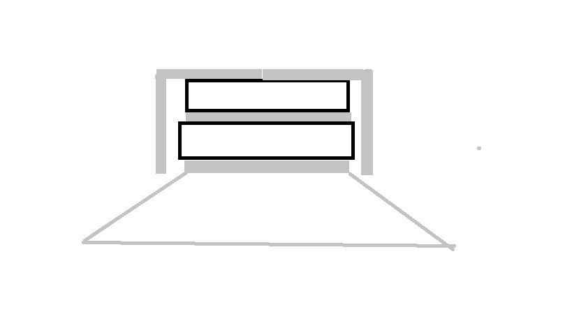

У вас мс от 10гдш? Магнит второй на нижнем фланце приклеен? Если да, то круг из железа 4мм толщиной ещё добавьте на этот задний магнит, индукция увеличится более 100мТ, проверено, я из мс 10гдш вытягивал больше 1.4т при начальной 1т.
А неодим клеить только секундой, но есть проблема, он мгновенно приклеивается, если уже примагнитился к железу, мне пришлось молотком сбивать магнит с железки на ленточном ВЧ, так как он сразу приклеился не так, как надо, клей я налил под него.
Выход нашел такой, сначала примагнитил его к железу, а по 4 краям возле железа облил клеем, это вкратце, так то там ещё сложнее этот процесс был.
А в вашем случае, если только надфилем треугольным в меди несколько бороздок неглубоких пропилить 3,4, типа крест на крест, прижать магнит струбциной через проставку и в эти пропилы заливать по чуть чуть клей секундный, а потом по кругу магнита понемногу капать, на соединение медь-магнит, чтоб потихоньку растекалось по всему диаметру и контролировать, чтоб зазор не натекло.
Сначала лучше сделать тонкий первый слой клея, чтоб быстрее высох, а потом второй, только по меди надо наждачкой пройтись в местах склейки.
еще лучше два уголка приклеить. а в идеале стакан

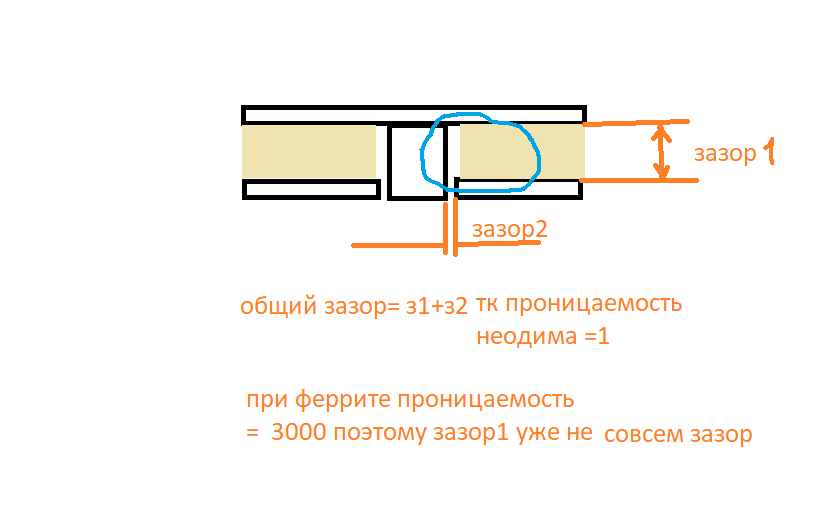

магниты надо плоские и широкие брать не более 5мм высотой тк магнитная проницаемость неодима в тысячи раз меньше чем у феррита она практически как у воздуха=1

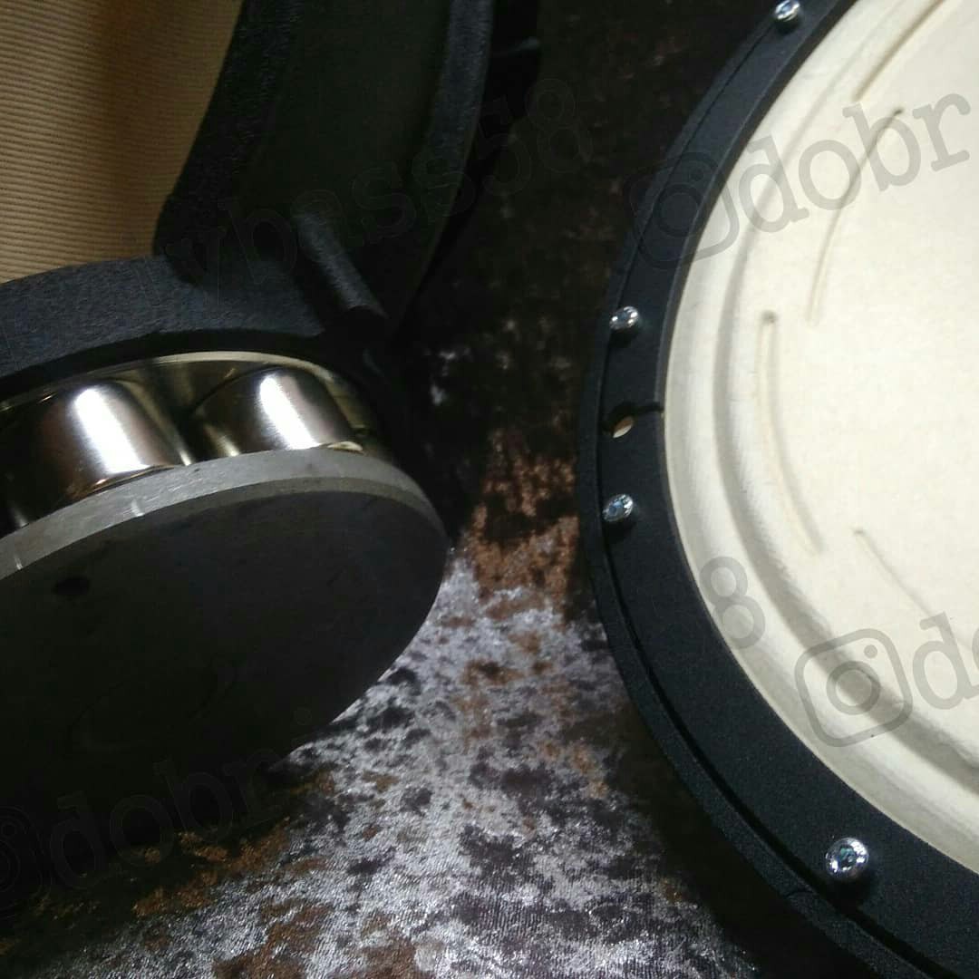

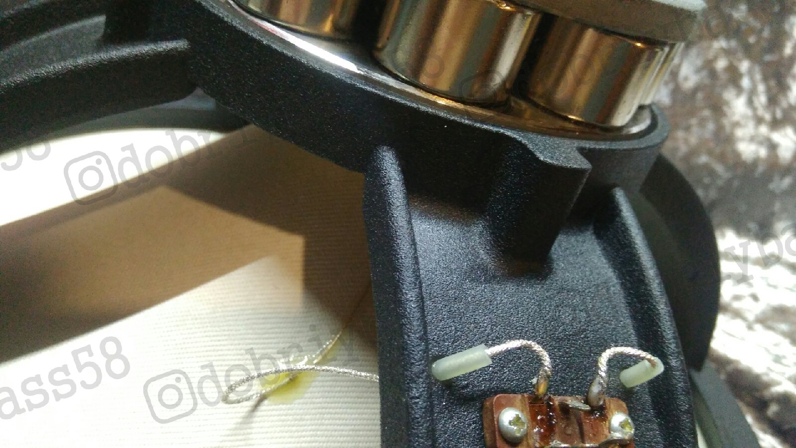

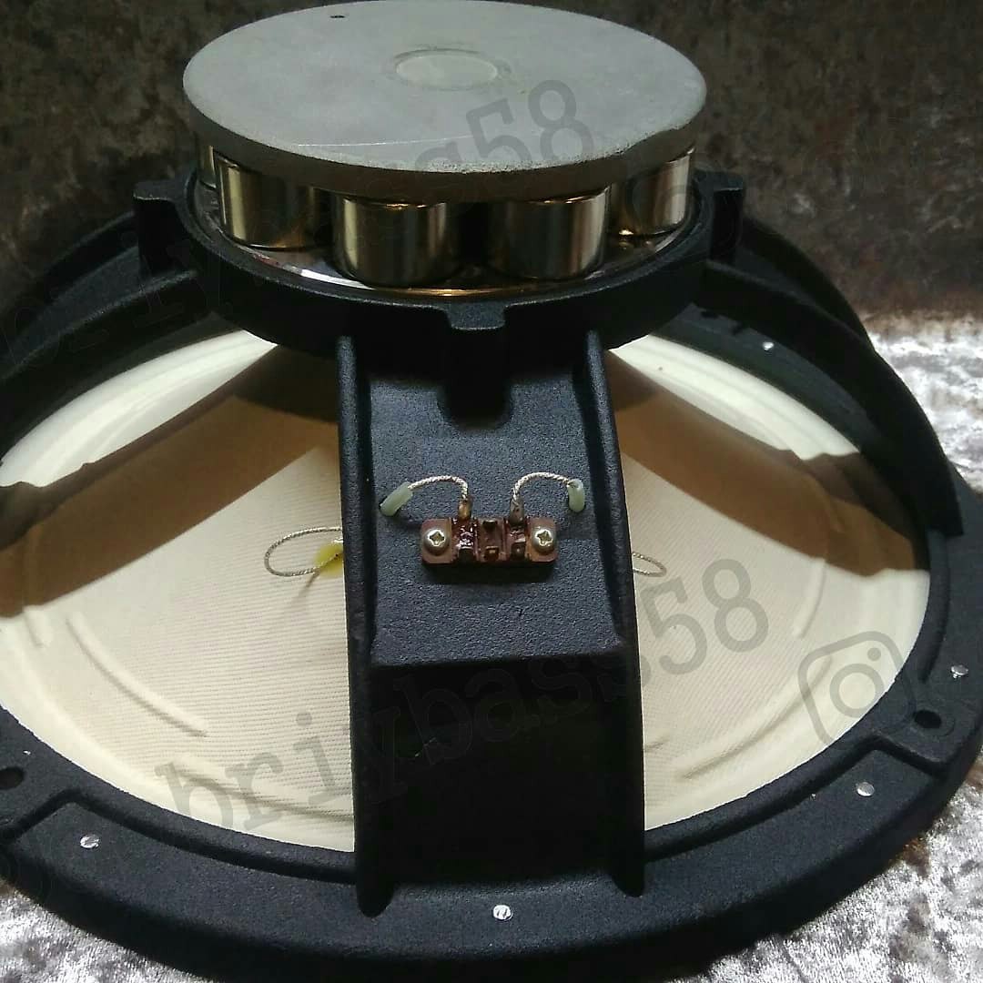

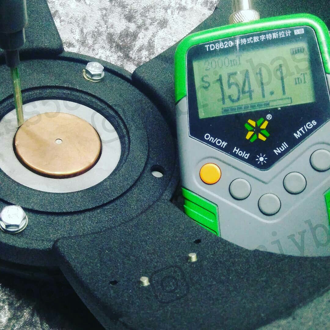

Вот есть фото из интернета 4а32 на неодиме, индукция 1.541Т. Не много конечно, на 40мТ больше, чем у меня с обычным кобальтом и таблеткой 25х10мм на керне.
6lRQb7oNky_dSePr_AYesisR0CY9RmurGehQznVOprVFiroJU_X_Q90o7v959UfCeKWJXBOLCc3-ZiFLISmi_Biv.jpgmZfdQiYQMbDoLwnPfOHS_Msrczq39Pc7ZxvBKS7NK6qjCAUZTvSYqlOYMQ39dc-9L8SLqi7zqHNa25GcJNV7n4sL.jpgKRwHZg4txei-VNU0PFZRLRDdqghSwNYOUM6jmIAdcBPHv_Hr-GMF1Y5zux-Q9Q4dEQEZ0GlmExrc8K5vwpYj-VNb.jpgP8OQYG_jZpc5os3i6ATGW-CqqCe6aoiUPiV8tEwR42U0Pi6ThXQEaYrg6jJFEQydmWZGhf4fhuu7wJuV3Kj_yH92.jpgM_OUuDNhHcZgOHprFlKQrf0urOxwWKIbNcl52H_EvN8niThoUSnu_ogilfhmmq19Dy7EVcvV35Bf4wymBMSVGH6b.jpgeTTkk4UKtiq4iC3HcWU4Vjk31VvQjjTVNJbvyWE_uZEihcPIOc-05oyFzHRfIVy4GUMXYI_SARBiIc0iNPG2Lyz9.jpgkkPSeWYZN8Of8vjDc2Th-4zbvvEAy0YKqHc8zwhxXCqWi8mPn1r552sI8fjnrhM0fApVXnuFDmJMvZXJ2TtQ30ER.jpg
На счёт того, чтоб стопкой неодимы сложить по 5мм, соглашусь, но только если они все из N52, остальные лайт, но тоже можно.

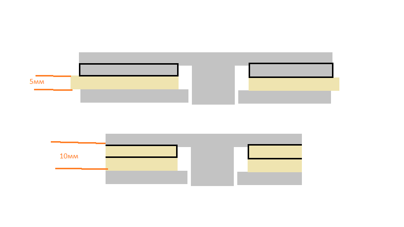

зачем стопкой???? это тоже самое что толстый неодим надо широкий и низкий тк проницаемость у него как у воздуха
верхний вариант лучше чем нижний при одинаковой массе магнитов
вверху стоит шайба 5мм из стали у нее проницаемость очень большая и зазор 5мм+рабочий зазор 1мм
внизу зазор 10мм+1мм тк неодим это практически воздух
вывод неодим нужен даже тоньше феррита тк у феррита проницаемость хоть 3000 а у неодима всего 1 как у воздуха
в идеале плоский блин из неодима диаметром более 100мм и толщиной 2...3мм

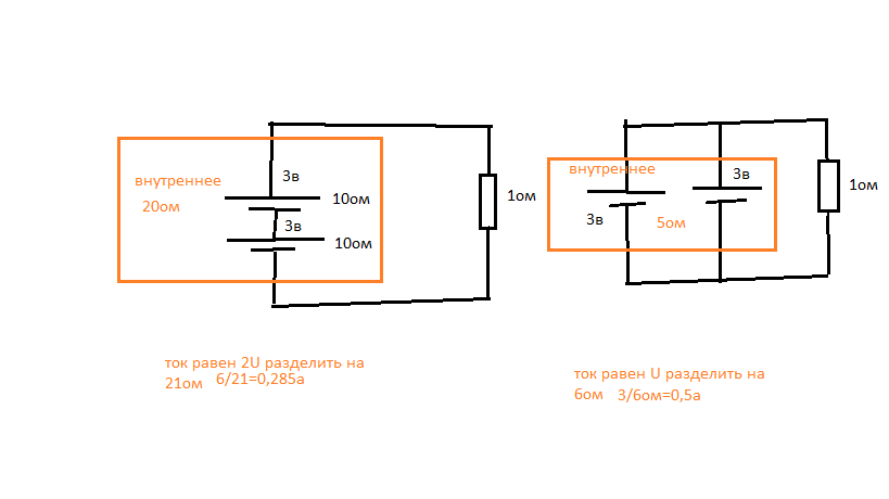

нет надо не стопкой ,а разложить эти магниты на большей площади,при стопке зазор удваивается
Стальные шайбы там не нужны, в зазоре между фланцем и железной шайбой будут потери.
самые большие потери это на толщине магнита тк он как воздух в отличие от феррита(проницаемость 3000) и тем более стали (проницаемость десятки тысяч)
скажем у вас два магнита площадью 4см кв толщиной 5мм так вот лучше их разложить на площади 8см кв и заполнить зазор стальной шайбой 5мм (для хода катушки),чем сделать площадь 4смкв и толщину 10мм
это по аналогии с электрическим током у вас две батарейки с внутренним сопротивлением 10ом и вы их соединяете последовательно или параллельно при разряде на цепь 1ом где больше ток????

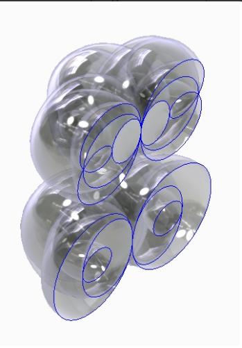

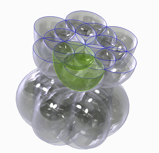

Вот и мы подошли к очень важной теме, что такое магнитное поле и зависимость силы притяжения от геометрии магнита (к примеру - диаметр и толщина магнитов из одинакового сплава).
Не пойму, какие потери на толщине магнитов?
Чем толще магнит, тем лучше, почти, только есть одно НО, чтоб сделать геометрически правильную стоячую волну в магнитах и чтоб она ещё правильно работала и по максиму магнитную силу от неё задействовать, то надо знать её геометрию, чтобы подобрать нужную геометрию магнитов.

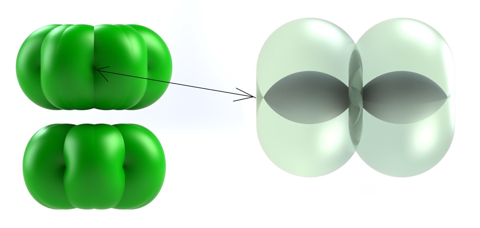

Сама эта стоячая волна состоит из двух торов электростатики и одного тора магнетизма, который является последствием от взаимодействия вращения торов электростатики (внутри торов есть зоны/области разрежения или пониженной плотности, по отношению к общему пространству, имплозия) но при одном магните, стоячую волну не сделать, нужно минимум 3 магнита сложить в стопку и тогда сила магнитов увеличивается.
У вас есть об этом знания, скорей всего нет?! Фото приложил.
Это достаточно сложный геометрический объект для понимания.
Вопрос: что является причиной притяжения двух магнитов?
Понятно, что поле магнита воздух крутит, только к чему нам эта проницаемость? Нам нужна мощность/сила поля от магнита, соответственно нужен сплав или н52 или стопка из н38-42, чтоб получить от них силу равную или больше н52, что тут не понятного?
Если делать с нуля МС, тогда всё нужно просчитывать/моделировать, если переделывать 4а32 с феррита на неодим и не укорачивать керн, то достаточно будет примерно 25х10 (если ферриты по 10мм 2ш) в 2 слоя по 6 - 8шт в слое, они по 15,5кг силой на отрыв, а в тонких 5мм мало силы, соответственно и индукции в зазоре.
Если нужно больше силы, то лучше стопками складывать, но не из плохих, типа н33-35, тесла метр у меня есть, знаю о чём говорю, опыты проводил.
У меня кобальт и электромагниты в приоритете или гибриды из этих двух комбинаций + неодим на керн, а МС полностью из неодима и феррита вообще не рассматриваю, на кобальте звук лучше, сами звуки глубже и мягче, по сравнению с ферритом.

Микро зазор между магнитами, состоящий из напыления/покрытия никель-медь-никель, не важен, это можно не учитывать.
при чем тут микрозазор ??? он вообще не в счет,зазор в первом случае равен 5мм(неодим ,он как воздух)+1мм рабочий зазор во втором (10мм тк два неодима стопкой)+1мм рабочий зазор
ведь магнитный поток(голубым на рисунке) ЗАМКНУТАЯ!!!!!! линия я же дал пример с батарейками там ток -аналог для электрической цепи
неодим- это батарейка с большим напряжением и большим внутренним сопротивлением(5мм) по сравнению с проводами(керн и фланцы) и рабочим зазором резистор(1ом аналог 1мм) поэтому эти батарейки нужно соединять параллельно те на большой площади фланцев
феррит и кобальт имеют МАЛОЕ "напряжение" но и малое внутренее сопротивление(большая магнитная проницаемость) поэтому их соединяют последовательно(можно стопкой до какого то предела) чтобы получить максимальный ток в эл цепи(поток для магнитной цепи)
    15 KB · Просмотры: 313
Не так, как на фото там движение происходит, это ошибочные представления, достаточно понять, чем отличается северный от южного полюса, хотя это тоже ошибочные формулировки, не объясняющие суть процессов внутри и снаружи магнита.
Там нет ни чего замкнутого физически и "поле" там тоже не замыкается, это один геометрический объект, а мы просто нижним фланцем с керном, пододвинули один тор статики(северный полюс), ближе к другому(южный полюс), тем самым искривили геометрию "поля" магнита под наши нужды, уплотнив поток в зазоре 1мм от севера к югу и создав более плотную точку опоры для "поля" звуковой катушки.
Так они и будут параллельно и одновременно последовательно, как в акб электровелосипеда.
Просто если силу увеличивать, то надо стопкой складывать, чтоб стоячую волну получить в каждом сегменте, по примеру планетарного механизма, только не 3, а 6 или 8 шестерёнок (магнитов) сделать, в каждой из них будет стоячая волна(стопка магнитов) и будет объединяться с соседними и создавать общую стоячую волну(поле МС) и на скорости света это "поле" или поток пространства будет через катушечный зазор соединяться.
Сравнения с батарейками вообще не корректны, нужно сравнивать магнит с электромагнитом, тогда уже лучше.
Что мешает понять то, как устроена внутренняя структура "поля" магнита и как её правильно распределять?
У нас с вами разное представление о внутренней структуре "магнитного поля", которое по факту ни каким полем не является, а состоит из нескольких геометрических объектов, состоящих из пространства снаружи магнита и имеет разное направление вращения, надо только правильно всё сделать, но я пока не планирую делать МС на неодиме.
Приклеил таблетку к 10гдш єпоксидкой
И пока она будет сохнуть попробовал сунуть таблетку в єтот https://ldsound.club/threads/16-sm-gromkogovoritel-s-ehlektomagnitom.3074/post-423305 динамик
Вставил в зазор фотопленку и аккуратно опустил туда таблетку
Подал питание на єлектромагнит, определил полярность, при которой увеличивается индукция, точнее, когда добротность стала меньше
Кстати, в єтом случае (с єлектромагнитом) таблетка не отлипала, а наоборот намертво прилипла к керну
Сравнил АЧХ и искажения
С таблеткой все стало хуже
3,340
267,931
2,571
