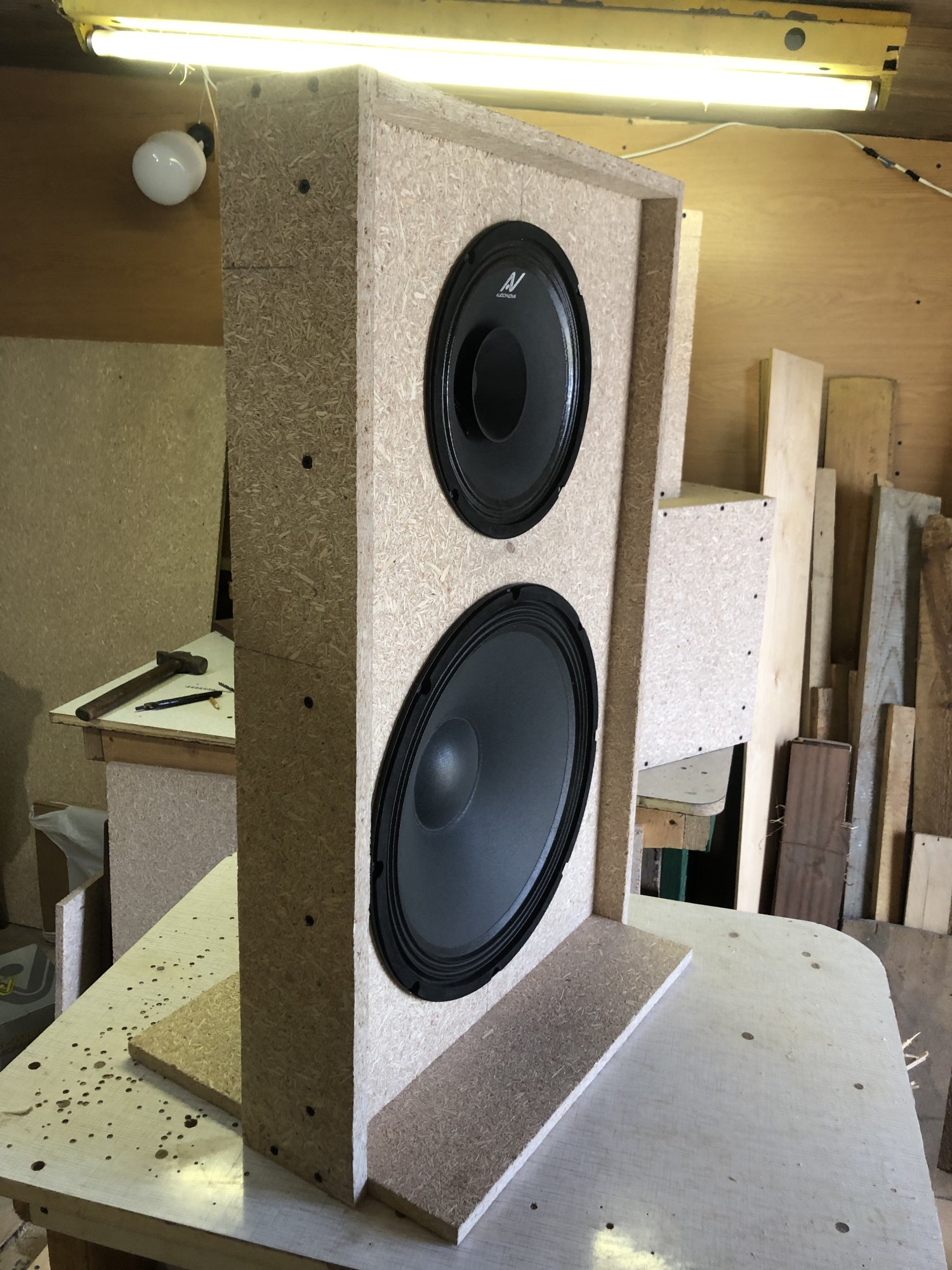

Нео магнит не для шириковости добавляю, а для увеличения плотности поля в зазоре, в этом случае создаётся более "твёрдая" точка опоры для поля катушки, при большой громкости оно меньше будет проседать в зазоре.
Электро-магнитные поля - это механика.
Рупорок пока под вопросом, он больше для красоты, может будет лень его дорабатывать, но открытый зазор без сетки и рупорка, только с пулей, будет не очень красиво смотреться, а рупорок + пуля, мне нравится, а клеить сетку на диффузор не хочу.
Для меня ещё важен эстетический вид динамика, так что яма ни яма, будем посмотреть, послушаю, а мерить то всё равно не чем, да и динамики в первую очередь будут собираться для гаража.

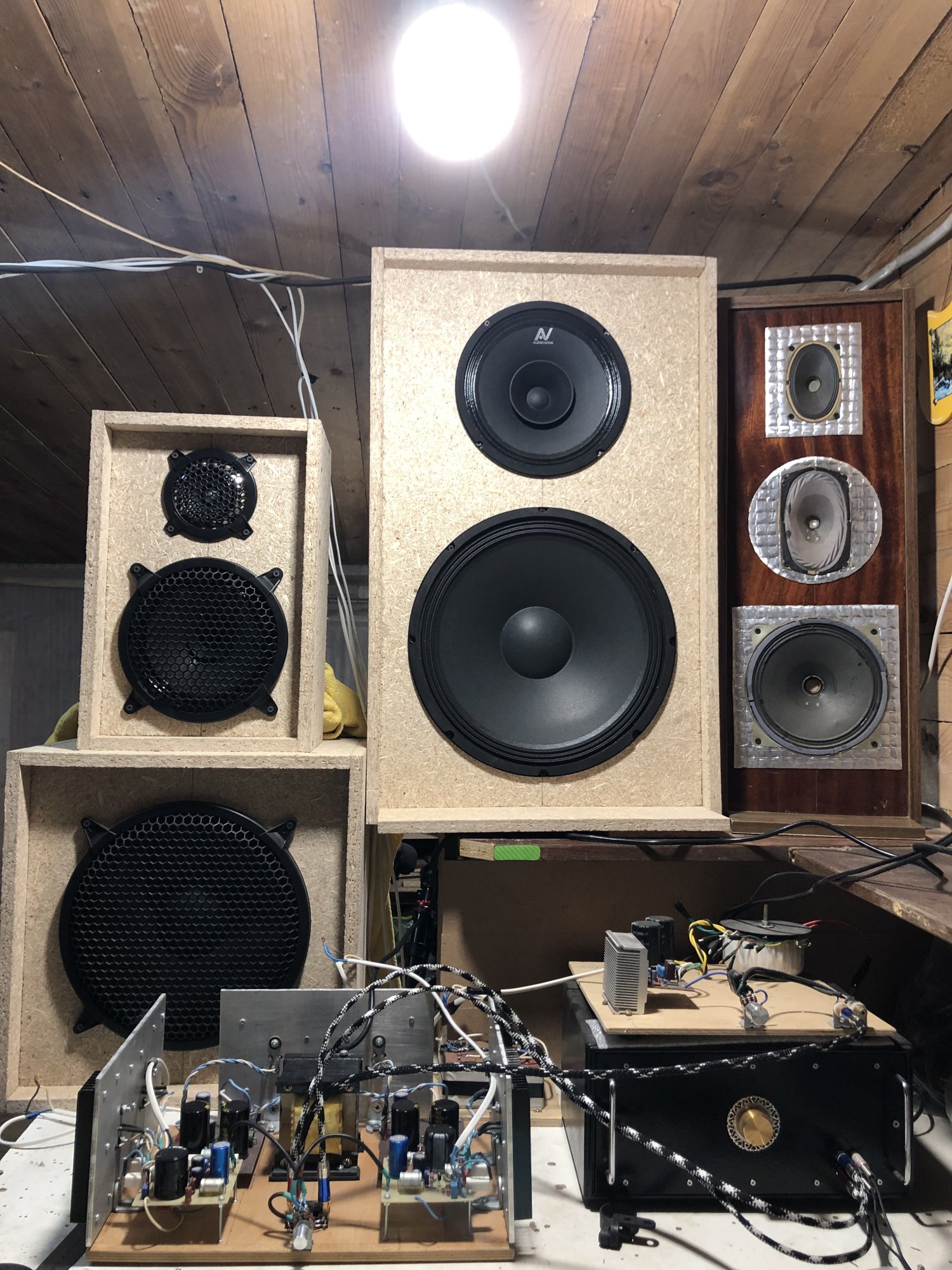

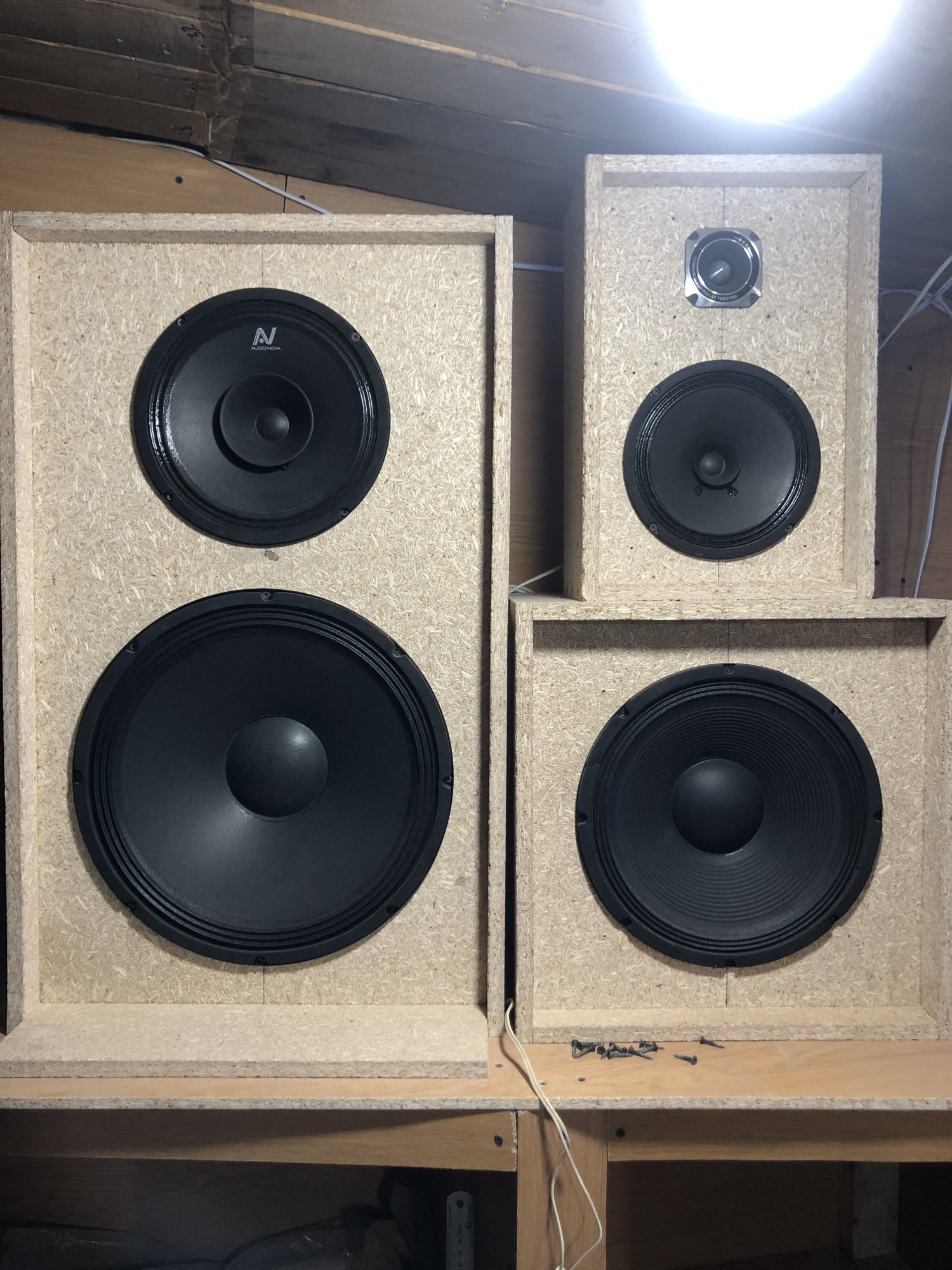

Короче, была такая стена из динамиков 8,10,12,15 дюймов, слева и справа такая же, стерео вариант, сначала на столе, потом я под них полку сделал, теперь остались корпуса и туда уже пойдут динамики на кобальте таких же размеров.
пуля - не работает вот в чем беда она "зеркало" зависящее от физ. положения конуса диф. =(
рупорок есть смысл ставить когда подвижка легче и поле хотя бы 1.45
пыльник (сетка) вменяемое решение абсолютно
купол можно но размер будет сл. большим "не для СЧ" а если поставить размер как раз для СЧ тогда жесткость\массу увеличите сл. и словите "пики" на ачх что не есть хорошо =(
соска вар. для сч хороший и вопрос жесткости будет лучше чем с куполом т.к. будет меньше изгибных моментов в основании \ модуляций мех .

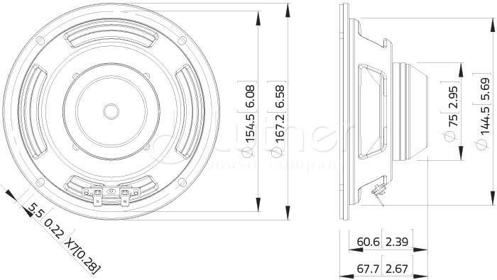

но речь не о мощности а о толщине магнита посмотрите на вашем Грифоне тоже какой тонкий магнит и какой толстый верхний фланец
у этого тоже,даже нижний фланец толще магнита,про верхний и речи нет
