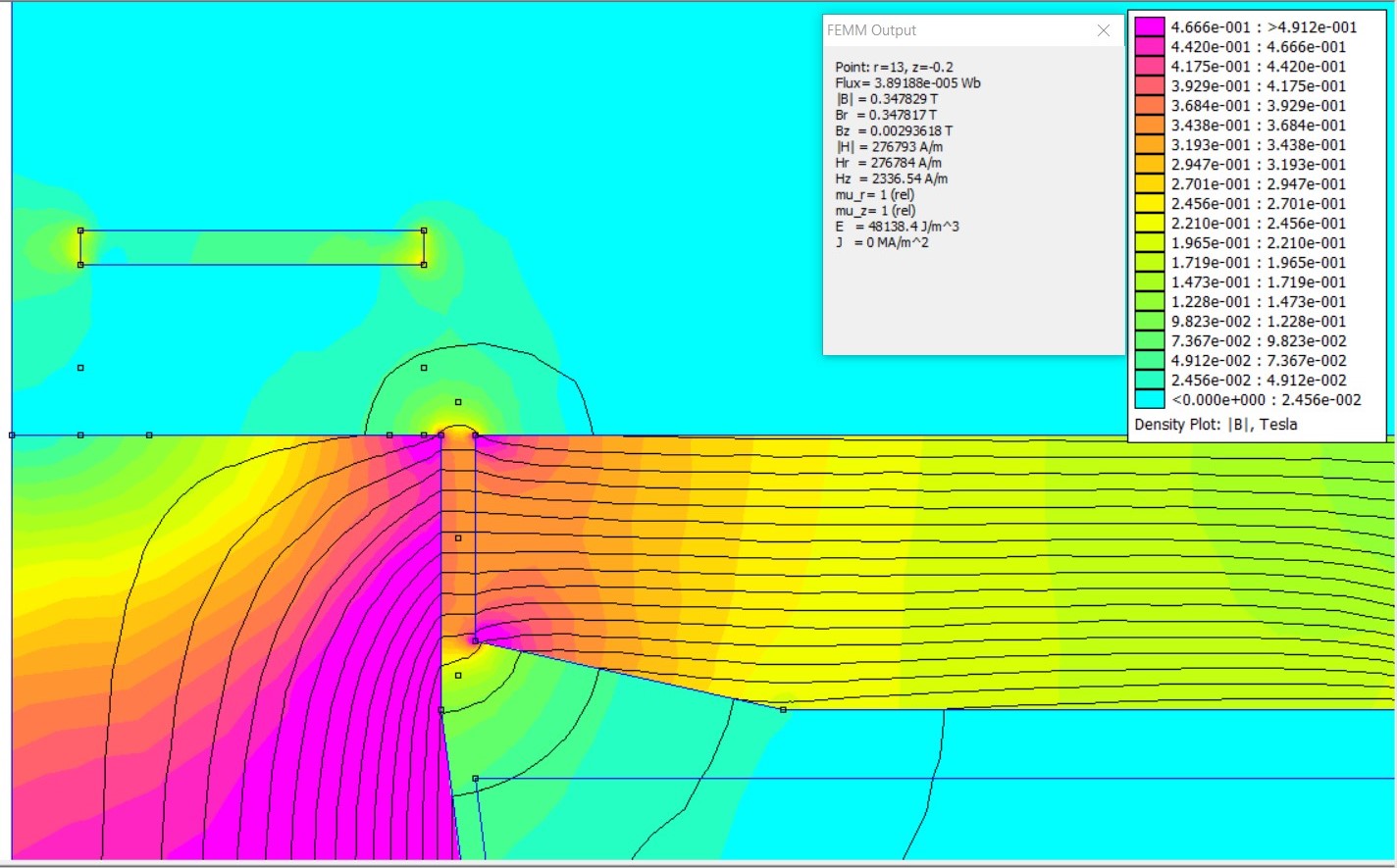

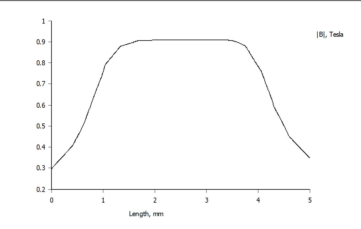

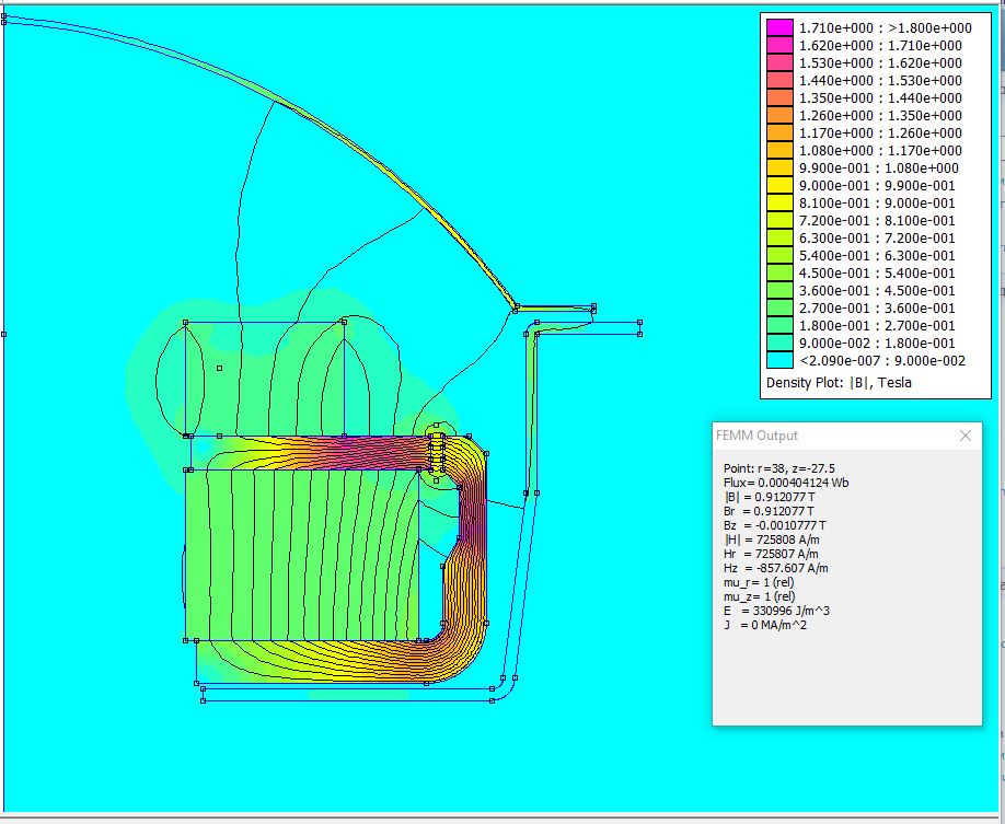

А такая, с позволения сказать таблетка, (если будет мощной) не размагнитит ли или не переполюсует ли магнит например НЧ-СЧ динамика?
В моём случае, как раз верхний магнит больше размагничивается, но не критично. По рисунку видно, что верхний магнит маловат, индукция в зазоре вырастает с 0,7 до 0,9. Был бы такого же диаметра, как нижний, было бы 1,04 по модели. Защитная полусферическая стальная сетка динамика на самом деле с дырочками, но индукция в ней невелика, понять и простить. Я попытался это учесть, нарисовав её несколько тоньше, чем она есть
Ни фига себе!
1,28 - рост форсфактора(+2Дб). И снижение добротности в 1,64 раза!
Плюс снижение искажений.

Куда тьі добавил магнит?
юан8
9 Мар 2024
3,135
756
Юрий
на керн,разве не видно?

Как измерена индукция в зазоре, если катушка там?
sirius111111
15 Мар 2023
998
919
41
Одесса

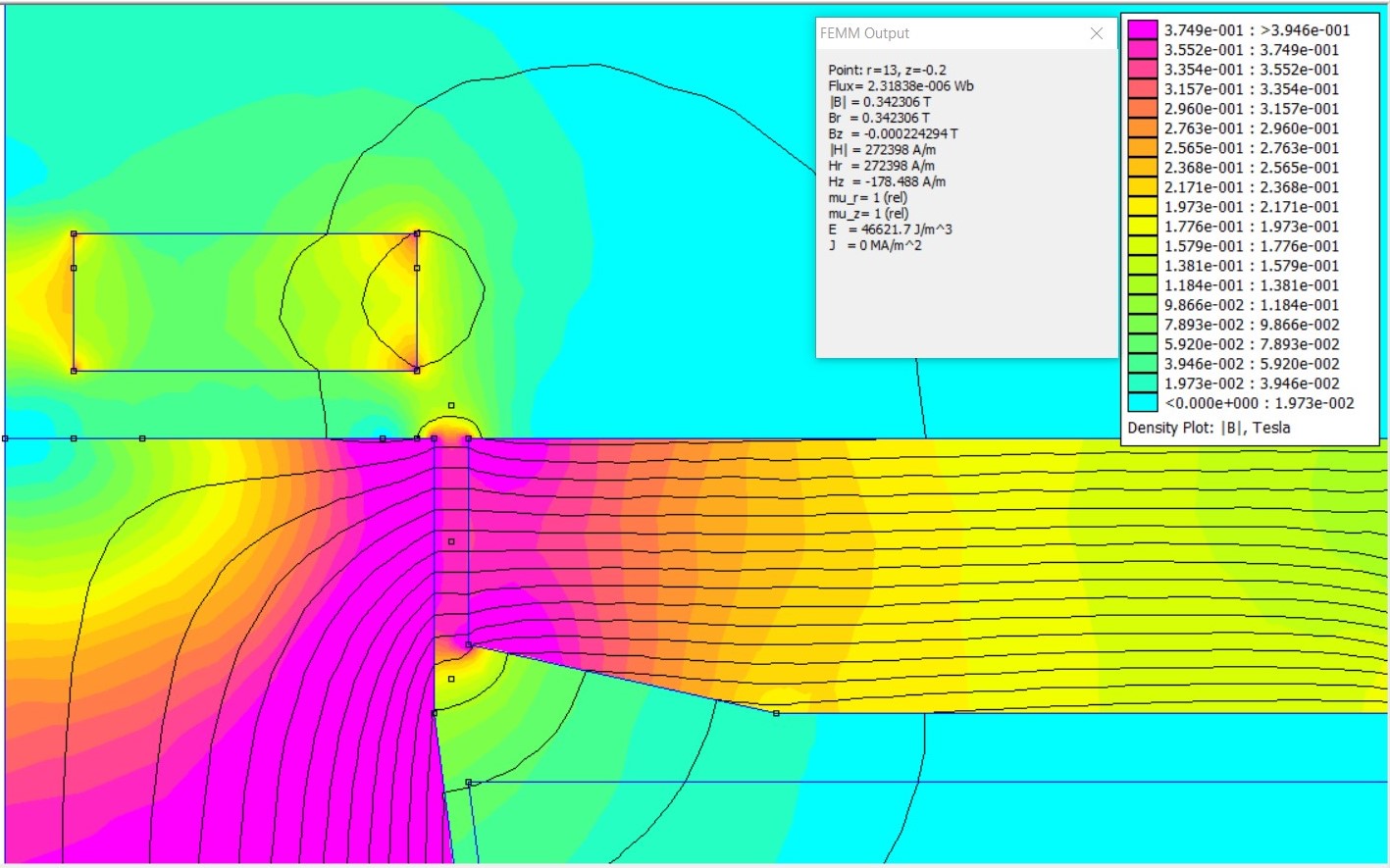

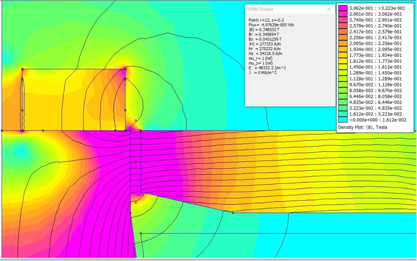

Предварительно снималась подвижка, изучал МС и ее возможности.
Виктор на твой вопрос по поводу разных полей, от основного магнита и дополнительного, мы не сможем четко разделить поля ни в одном симуляторе, ни в реальной жизни, так как в зазоре будет одно поле, которое магнитное, по аналогии с витками катушки, которые создают общее поле в совокупности и каждый виток по отдельности, если разделить.
sirius111111
15 Мар 2023
998
919
41
Одесса
И? Дай развитие твоей мысли и идеи пожалуйста.
Также очередной раз, прошу внимательно читать мои ответы, потому что фраза слегка выдернута из общего контекста.
За картинки спасибо. Единственно нужно учитывать тот факт, что это лишь визуализация теоретической модели общего представления.
И если придерживать данного теоретического понимания, то следует последовать идеи Святослава, который натолкнул на мысль, что изменяя габариты верхней шайбы можно добиваться равномерного усиления и распределения поля в зазоре. Опять же все это требует проверки, статистики и главное натурных измерений для каждого отдельного случая.

Хотел посмотреть на силовьіе линии
Раз таблетка прилипла - значит ее поле влезло в зазор, єто видно на третьей картинке
Не хотел обидеть, просто тьі не среагировал, на то, что когда таблетка прилипает - она не только фокусирует поле основного магнита https://ldsound.club/threads/uroven...odimovoj-tabletki-na-kern-ms.3546/post-434030

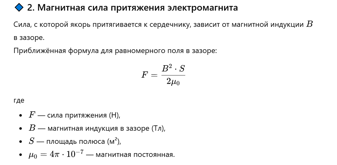

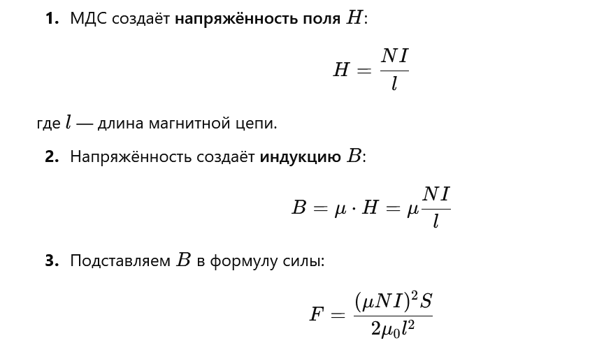

Ни какую индукции не брать, как я понимаю Вы же хотите знать ток который создаст в катушке динамика магнитное поле которое будет создавать силу равную силе отлипания таблетки от сердечника? Ниже формула по которой можно примерно рассчитать силу притягивания создаваемую катушкой и током, в формуле магнитная проницаемость без индекса, это мю сердечника катушки с учётом зазора. Мю сердечника по сути можно найти измерив индуктивность катушки в воздухе, а потом на сердечнике, а далее через формулу расчёта индуктивности вывести мю.
Если решите пойти этим путём, то формулы желательно перепроверить в справочнике, это мне ИИ формулы накидал, я их показал что бы показать путь решения задачи, а не для точного ответа.
Посмотреть вложение 156496Посмотреть вложение 156497
Допустим, таблетка отвалится, если к ней привязать грузик 20 грамм
Какой будет ток? (количество витков подскажет Александр, или пусть будет 64)
Там ещё нужна площадь магнитопровода, длина магнитной линии и магнитная проницаемость магнитной системы. Так или иначе, не совсем понята суть вашей затеи, что вы этим хотите выявить? Вы думаете что таблетка отлетит от сердечника при некоторой величине тока в катушке динамика? Или вы хотите найти ток при котором будет некий высокий уровень Кг?
Если вам нужно найти ток при котором таблетку отмагнитит от керна, то да, лучше пустить одну катушку в расход и не забивать себе голову формулами. Но вот чисто пальцем в небо, мне кажется что катушка сгорит раньше чем таблетка отмагнтиться от керна, особенно если диаметр таблетки менее диаметра керна. В вашем эксперименте с конденсатором, вам нужно следить за током в цепи по осциллографу т.к. катушка это реактивный элемент т.е. ток через неё нарастает по экспоненциальному закону.
