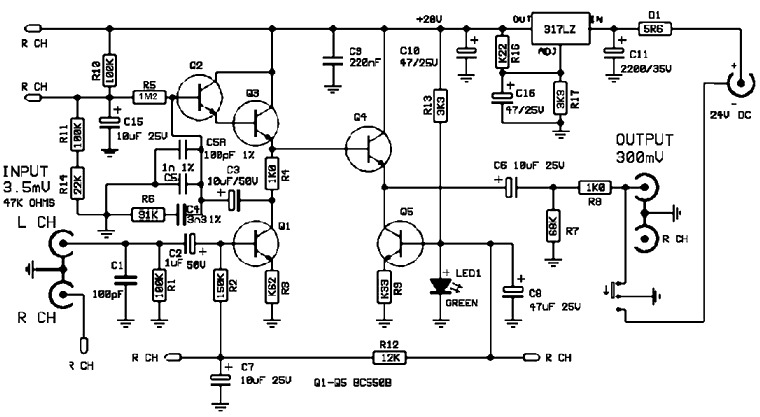

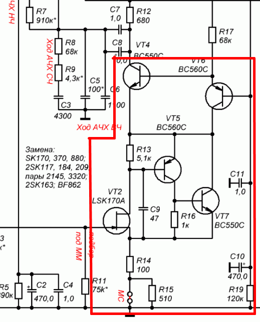

Не обманывайтесь, у вас усиление в местную ООС завернуто, поэтому несмотря на кажущуюся малость петлевого получены низкие искажения. Петлевое внутренней петли вы не видите, но работу ее никто не отменял. Ну а в общем, продолжайте работу.

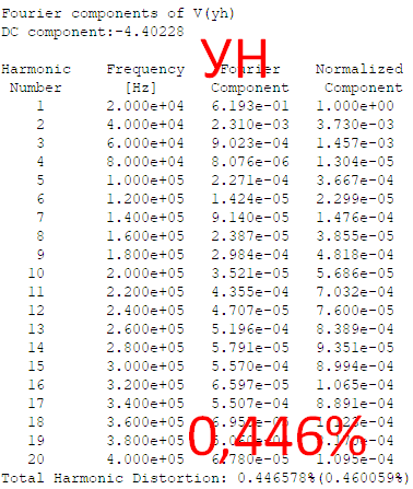

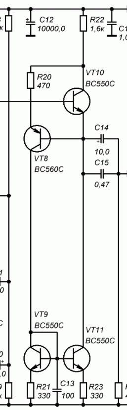

двухпетлёвый получился усилок. в общем неплохо работает. Но вот ОУ конечно... Столько транзисторов и ещё и на такой ОУ деньги выбрасывать.

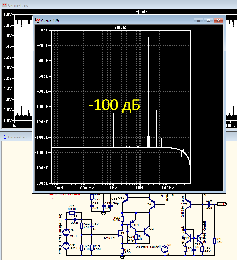

там все равно 105 дб
а искажения супернизкие

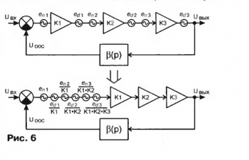

Усиление транзистора не пропадает, оно преобразуется в линейность при уменьшении усиления каскада.
Распределение всего усиления всех каскадов и глубины ОС может быть не только в одном месте.
Если у нас бывают несколько каскадов усиления, то могут быть и несколько петель ОС. Это ж логично?
Вопрос скорости.
Местная ОС, обычно самая быстрая (глубина ОС более широкополосная) и беспроблемная (т.к. частота должна быть выше, чем у выходного каскада) .
В одном случае сверх-глубокая ОС правит максимально искаженный сигнал.
В другом , ОС исправляет на свою меньшую глубину менее искаженный сигнал.
Либо квадратные колеса и сверх-управление подвеской.
Либо овальные колеса и управления достаточно обычного

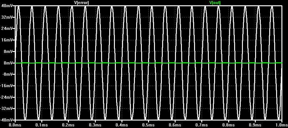

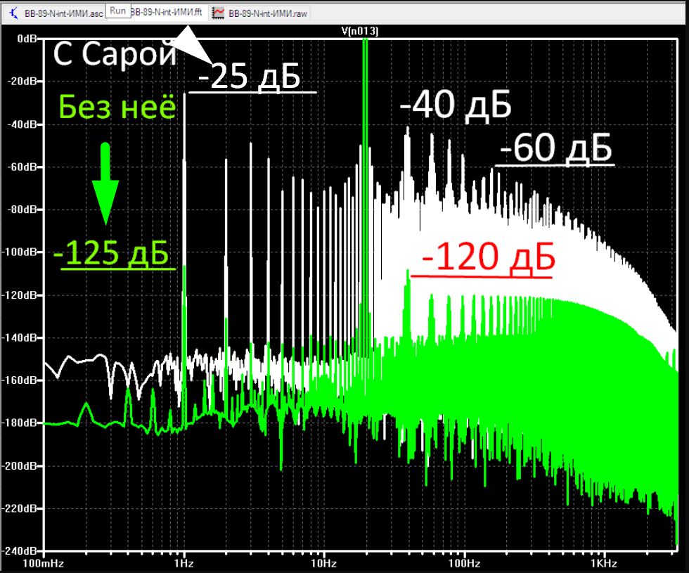

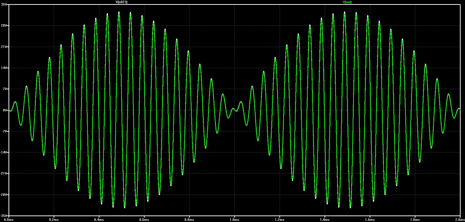

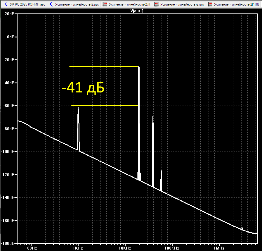

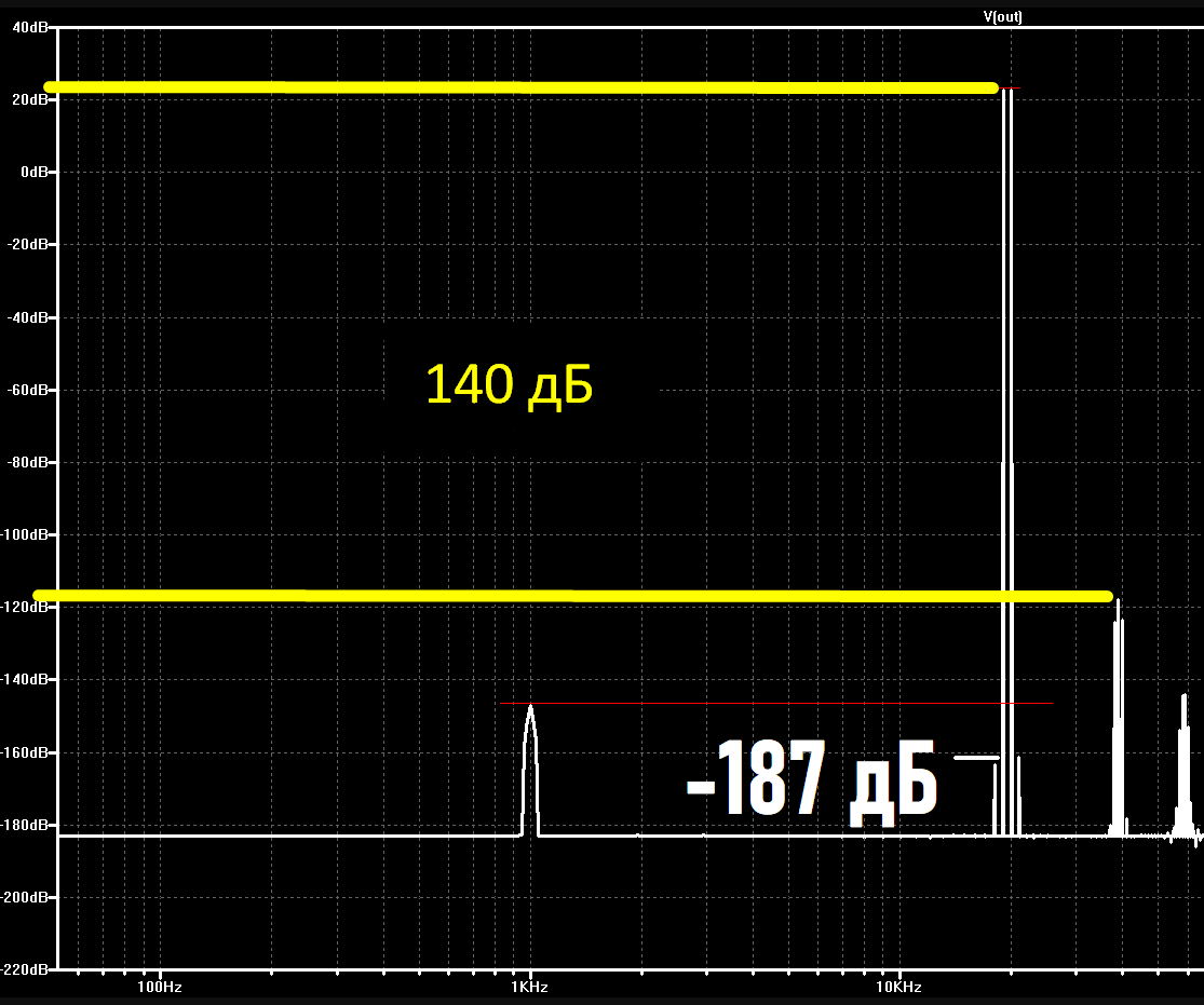

нехороший.

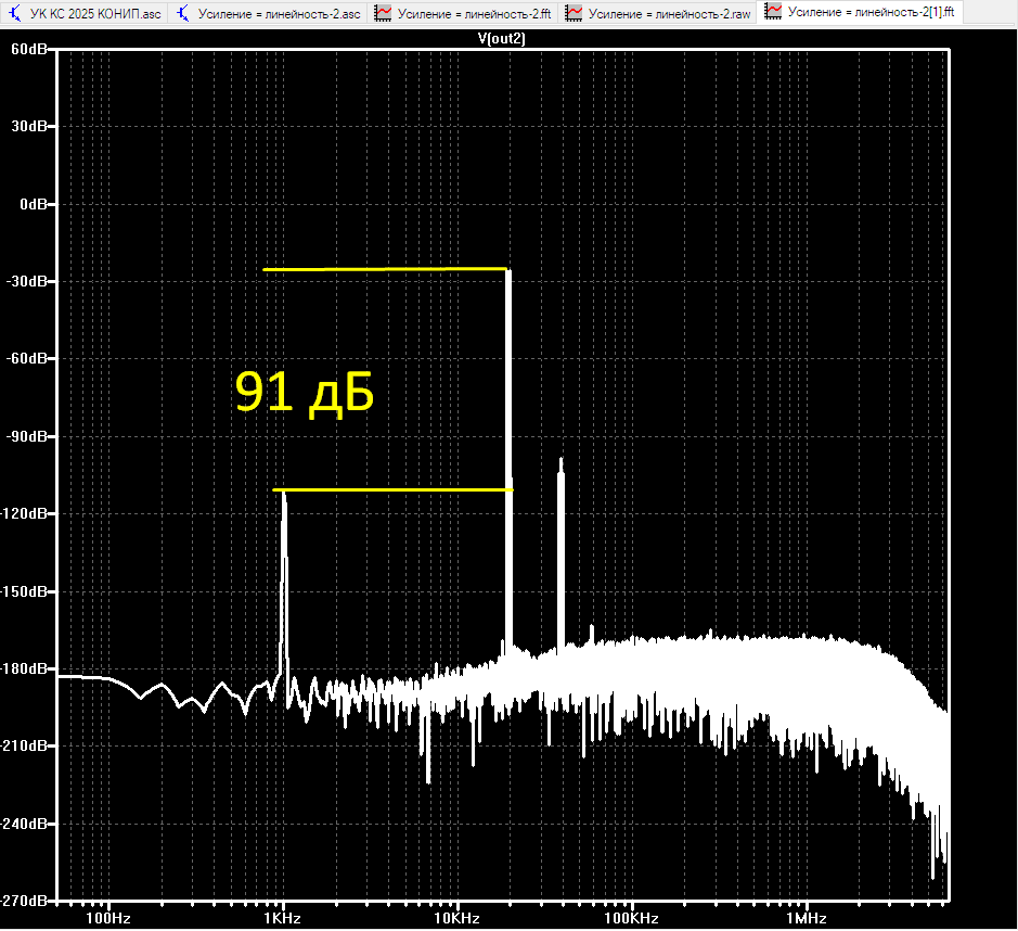

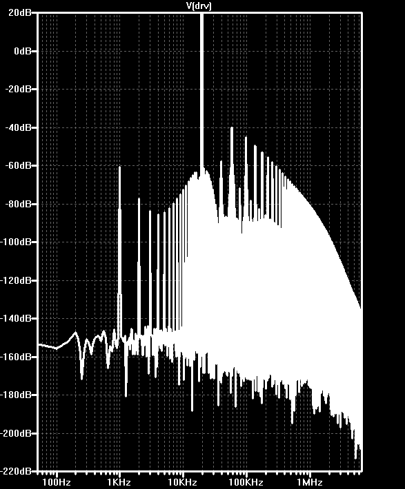

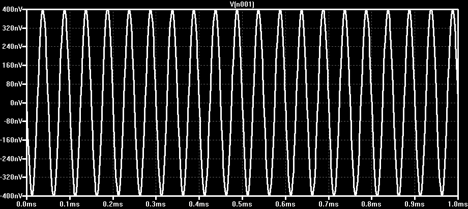

меандр тоже не алё:
но это без вх фильтра. с фильтром меандр приходит в норму.

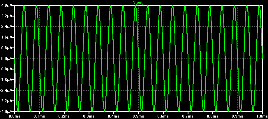

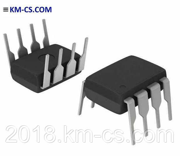

Хороший опер 140УД26 - широкополосный прецизионный усилитель со сверхнизким значением входногонапряжения шума и высоким коэффициентом усиления напряжения. Внутренняячастотная коррекция отсутствует. Предназначен для построения малошумящихширокополосных схем с большим коэффициентом усиления.
В этот раз Алексу второму можно поставить плюсик что он модели выложил, я их подцепил в симулятор и теперь его модели наконец работают. но вот с проработкой не очень. вот у нас такой ацкий клип получился:
нехороший.
меандр тоже не алё:
так там линейность явно избыточна
есть куда корректировать
там надо без захода фазы за 180, потому что я не придумал как ограничивать
ты его купи ещё. хороший этот операционный усилитель.
да. всегда есть куда.

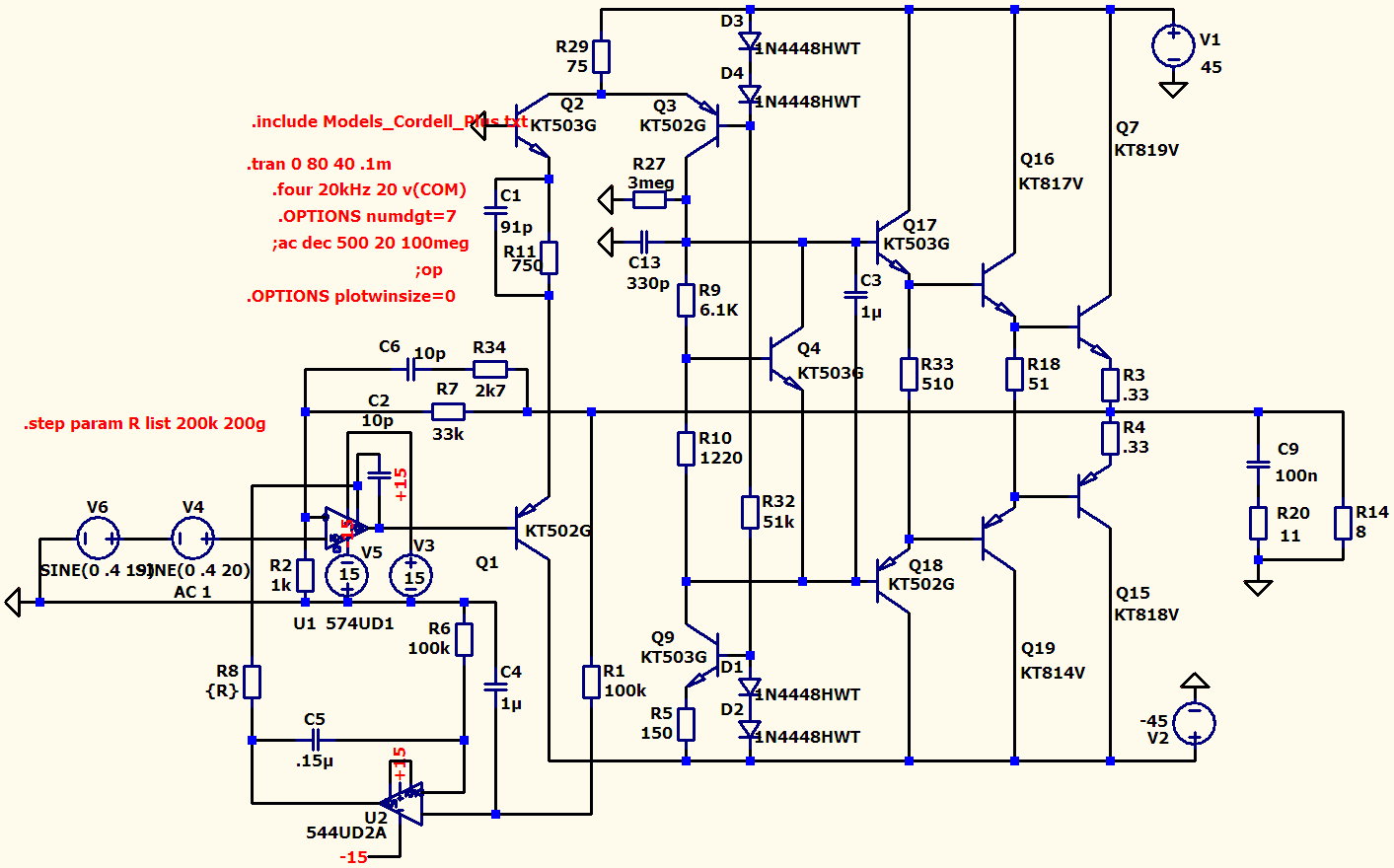

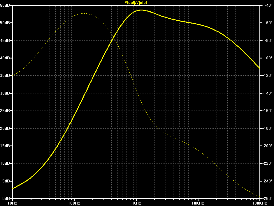

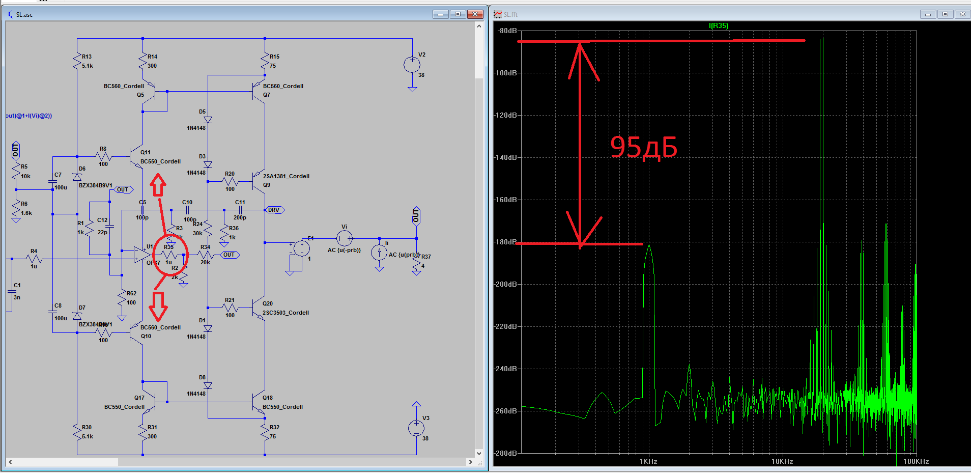

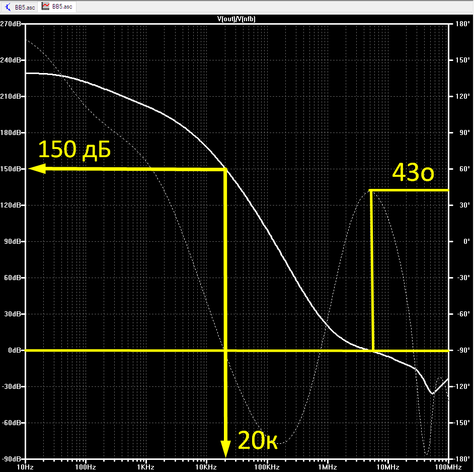

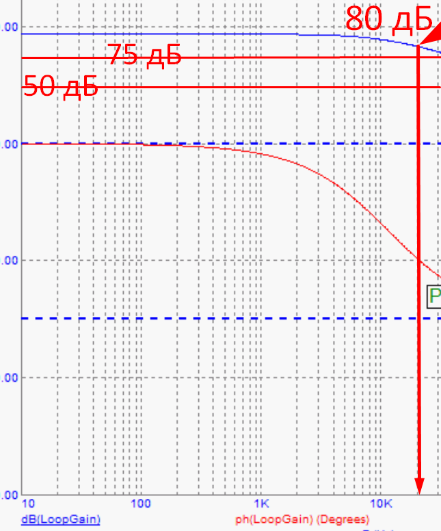

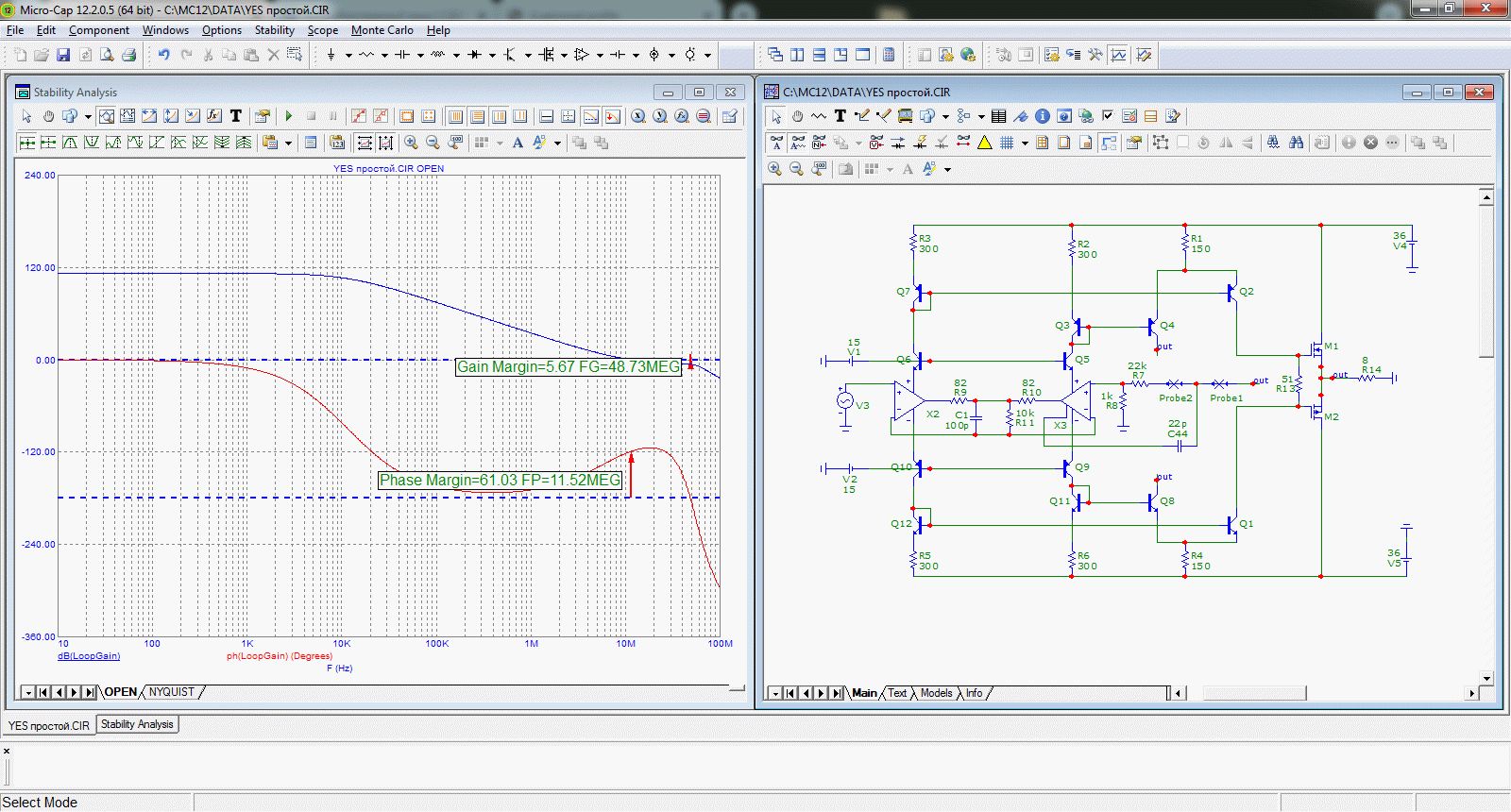

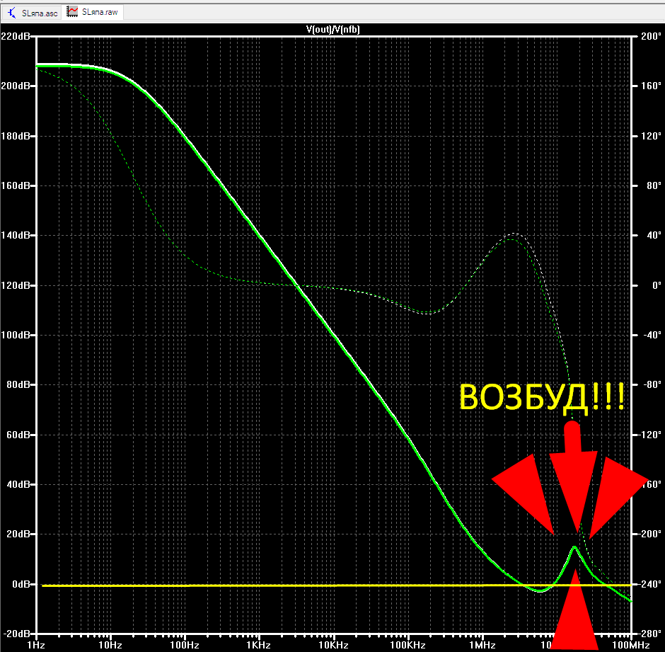

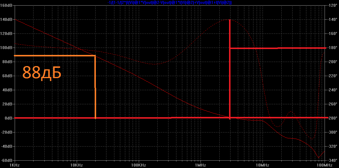

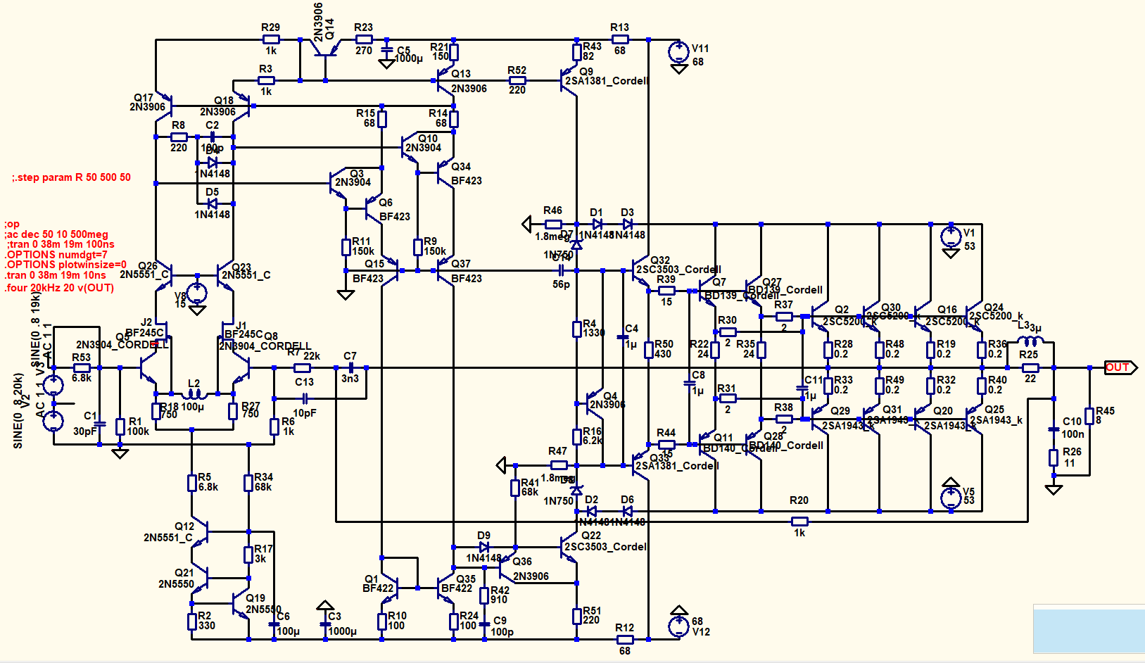

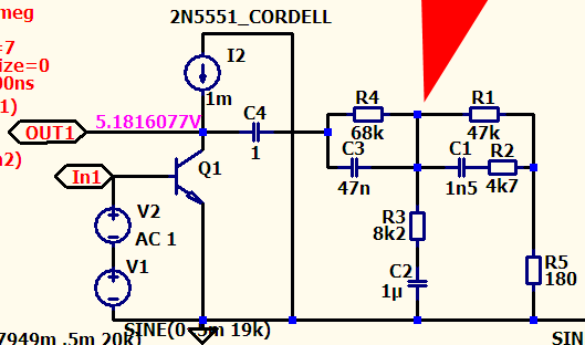

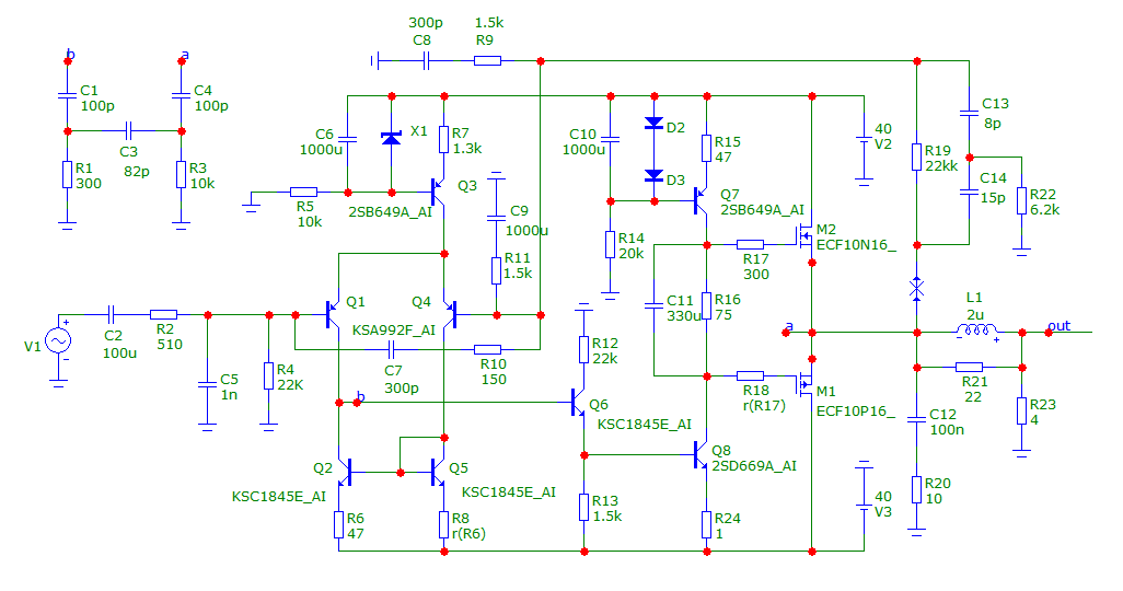

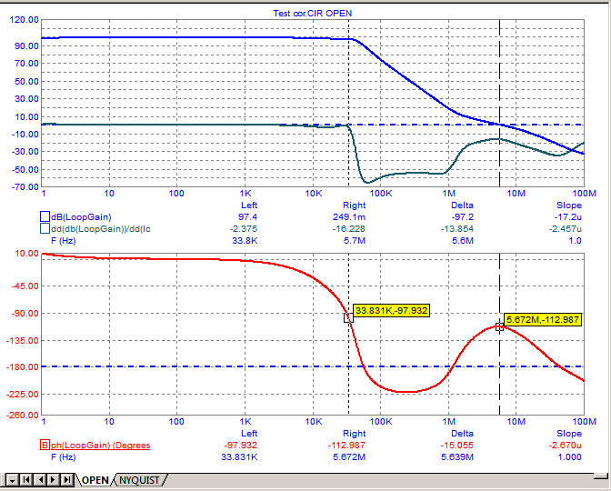

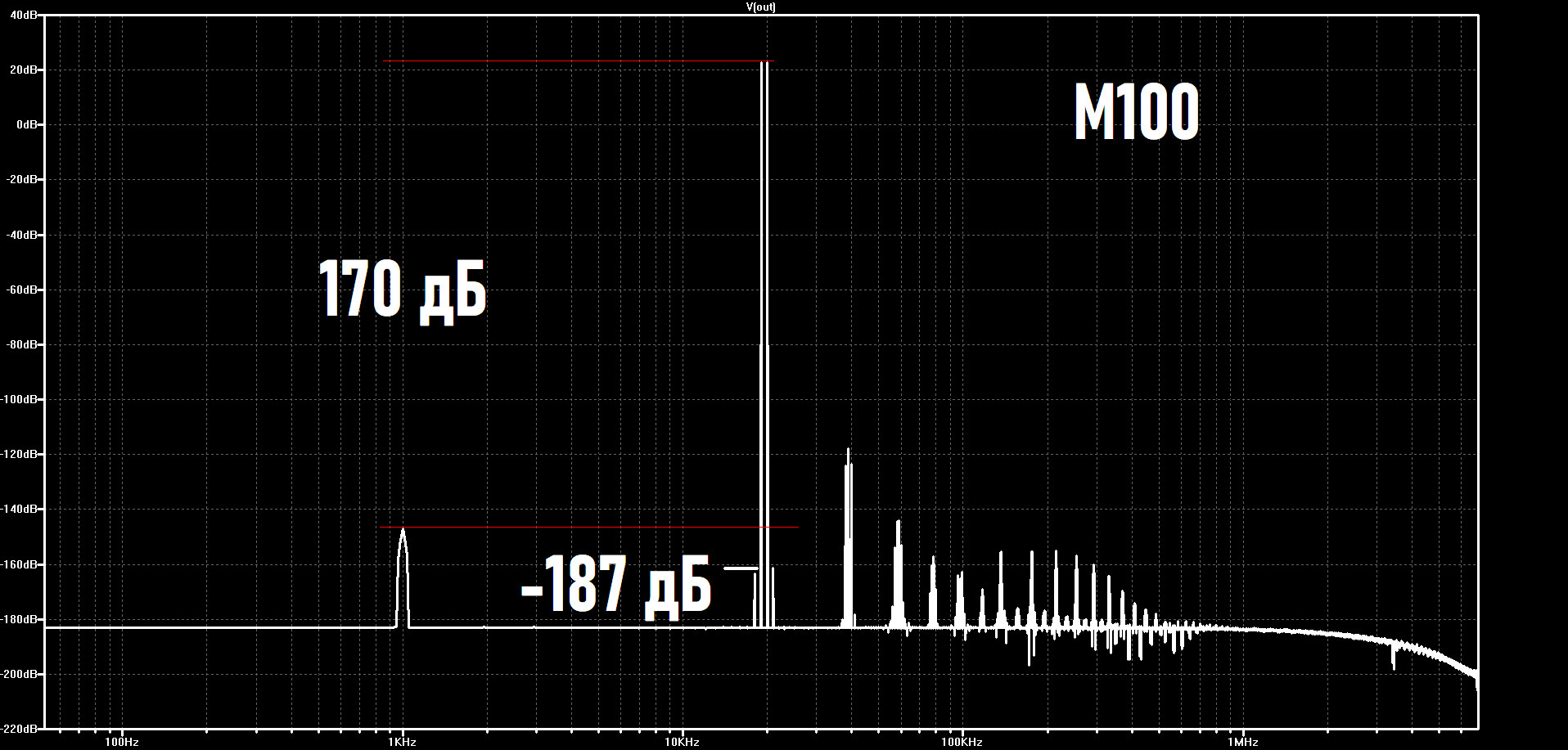

Вот над такой схемой задумался, с высоким первым полюсом.
Серая линия - значение наклона спада АЧХ (дб/декада)
Какие подводные могут быть?

Это должно было стать контраргументом? Не стало.

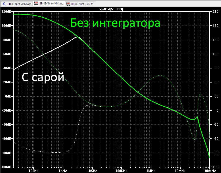

Любые, потому что вся схема под водой.

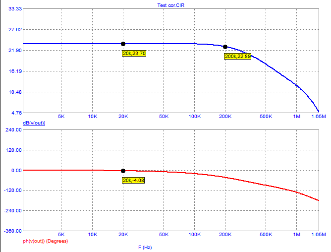

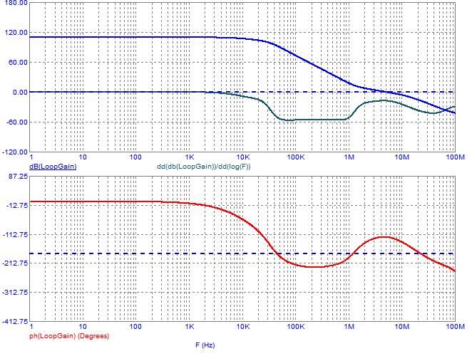

Вы бы шкалы нормально "разлинеили" - самому бы было читать удобнее.
Для примера, я шкалу амплитуд с шагом 10дБ делаю для максимальной видимости точек пересечения, а фазу с шагом 45. Автомасштаб это удобно только при первом запуске.
задумался над несуществующей схемой, по всему судя. полюс то не особо высокий, кстати, высокий это килогерц 30. но там такие проблемы рождаются что ну его нафиг.
Это скорее был аргумент к позиции, что можно пробовать и без большого петлевого.
Тут схема - ее как бы и нет, это "рыба" для эксперимента с коррекцией.
Диф.каскад, УН, повторитель.
Цель всего мероприятия - взять самый распространенный шаблон усилителя и опробовать на нем "универсальную матрицу коррекции", получить на 20кГц ниже, чем 0.001% , и чтобы без особых мытарств можно было настроить. Схема аскетична, но тем не менее можно получить 100 дб глубины ОС для линейности. Важен баланс. Приоритет - простота и надежность.
Ок, так и сделал.

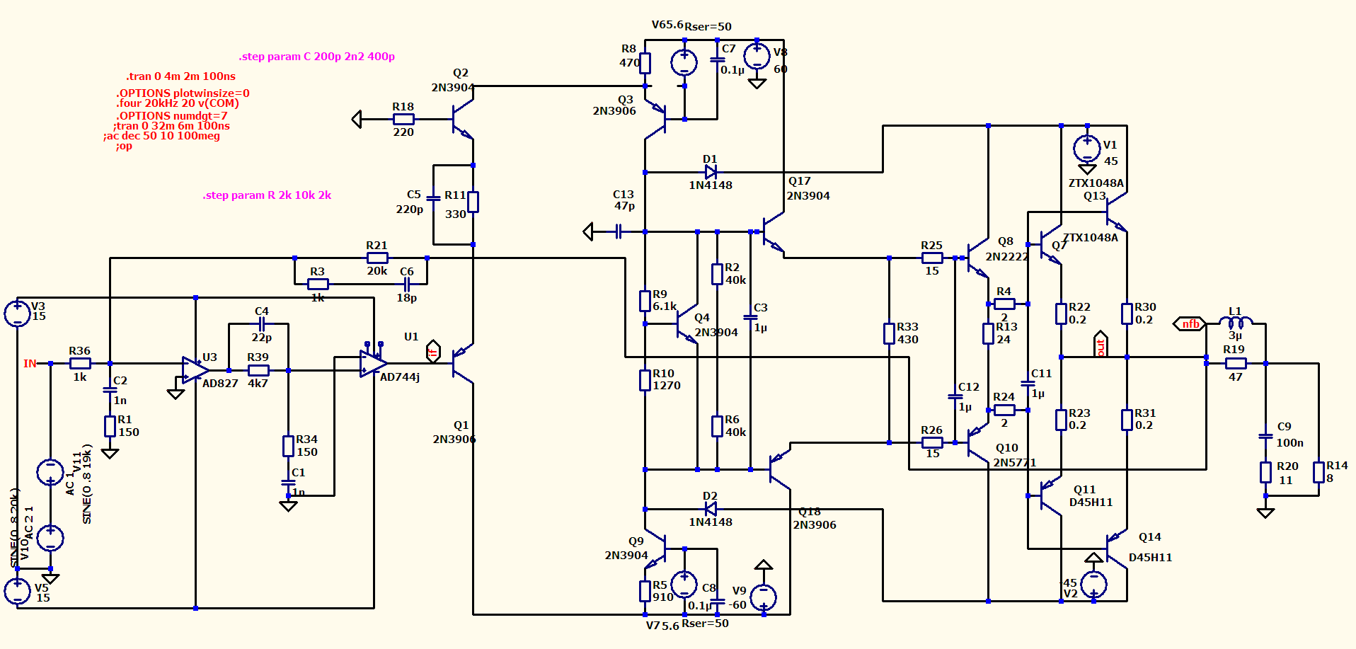

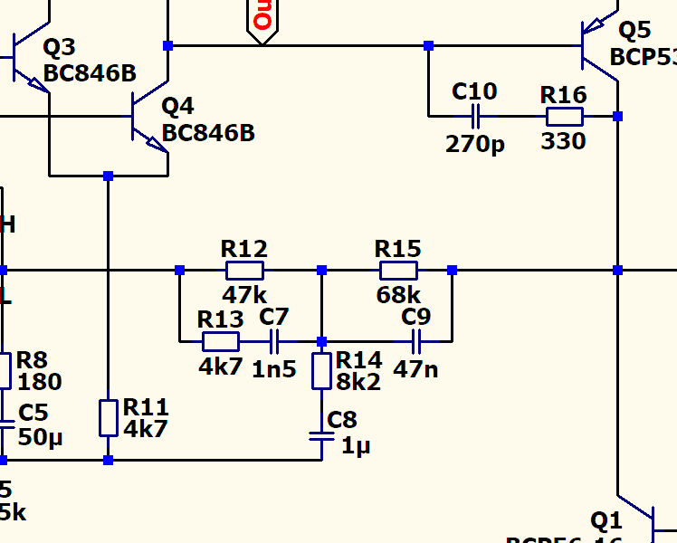

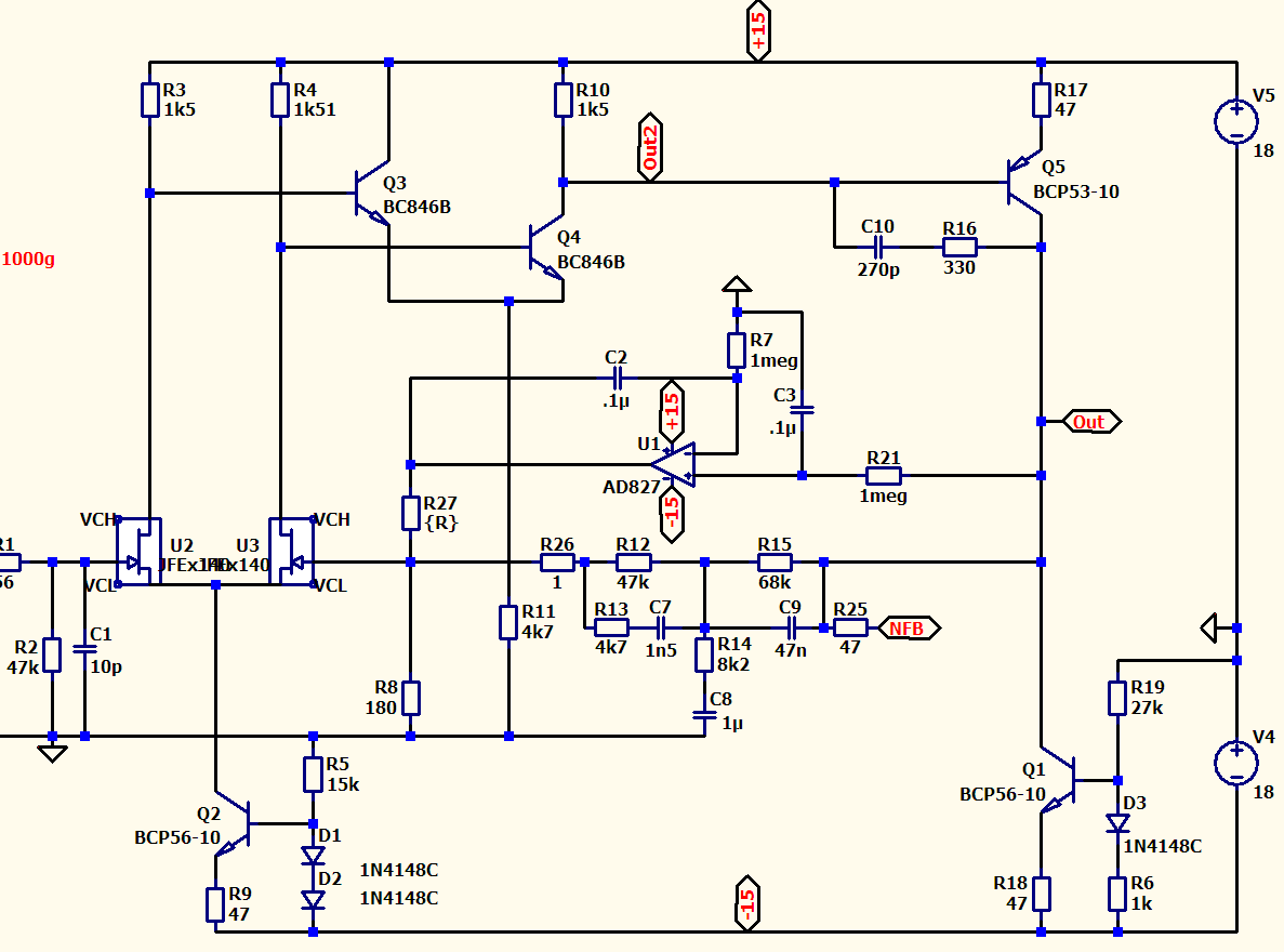

Схему прикрепляю, ставьте свои модели транзисторов, может с ними будет не так.

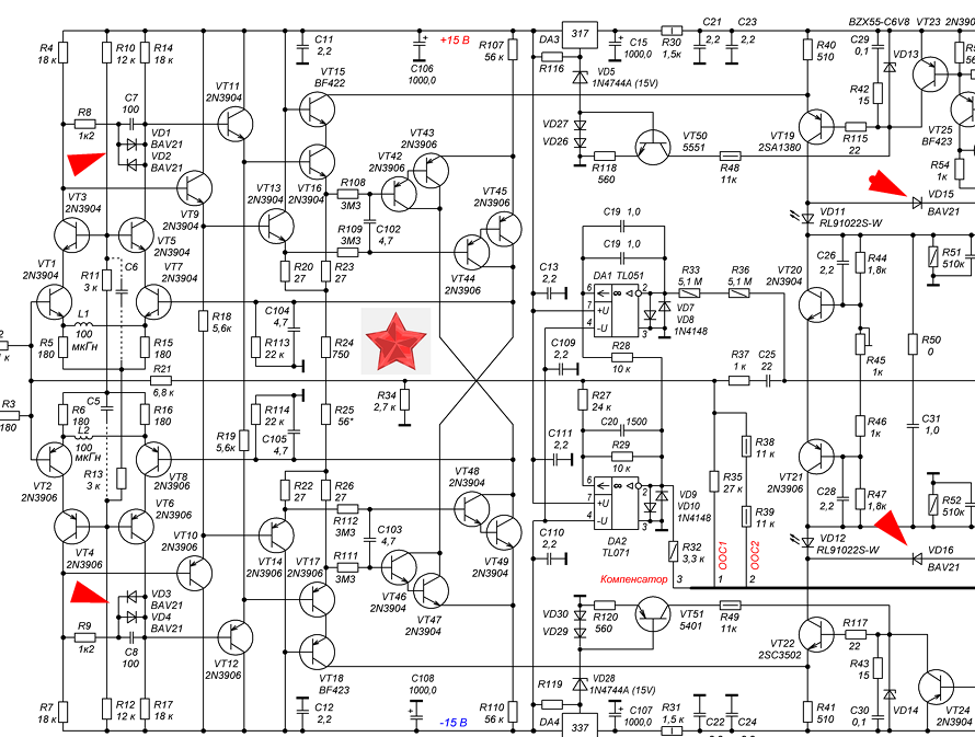

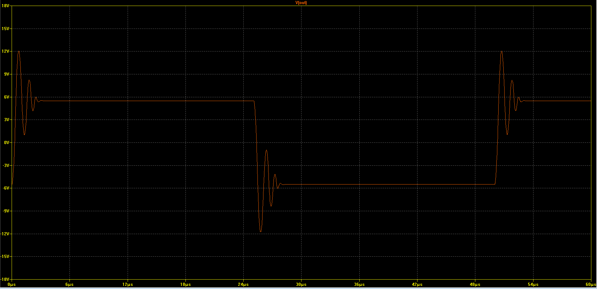

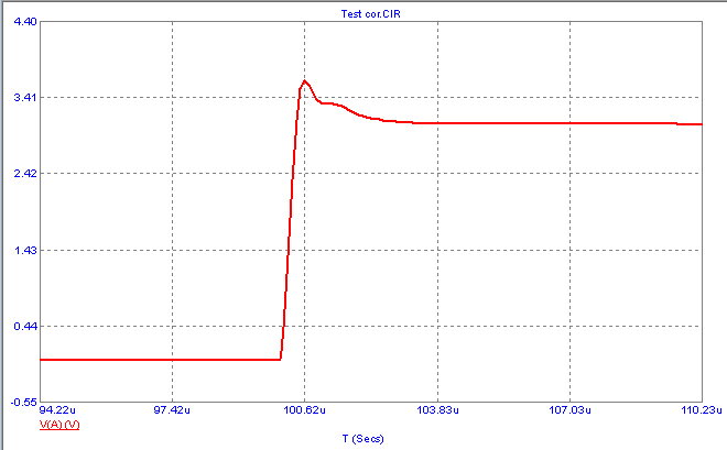

Токи транзисторов, которые вы смотрели в транзиент-анализе, вам уже как бы намекают, что не все там в порядке. Внутренняя петля с коррекцией высокого порядка нестабильна и весь этот картонный домик держится только за счет внешней петли.
Колебательный процесс на верхушке как бы намекает, несмотря на видимый приличный фазовый запас в главной петле. И это с включенным входным фильтром, без него там все вообще во всей красе.
В том и коварство использования вложенных петель - они могут быть нестабильны и портить жизнь исподтишка.

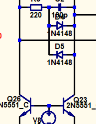

Здесь ежели не ставить эмиттерные резисторы в ДК то имеет смысл схему перевести в инвертирующее включение. Раз использован простейший ДК то решатся сразу проблемы с его линейностью.
Ну и по мелочи. С6 и С10 такие здоровенные не нужны. По 1мкФ за глаза. Резистор R12 тоже слишком велик.
И одну из цепей выкинуть, или С7 R10 или С8 R9.
Я надеялся, что получится баланс.
Внутренняя петля по идее должна быть более быстрой для стабильной работы (как местная ОС).
Наверно можно и инвертом включить, но я так не делал еще (пугает малое входное сего включения), если использовать с предом - не вижу проблем.
В схеме я убрал резисторы специально, дабы выжать до капли, что возможно, не добавляя элементов. И потом пытаясь скорректировать получившееся пришел к такой матрице коррекции.
С резисторами даже в 20-30 Ом все гораздо проще корректируется.
Пока это можно игнорировать, с данным номиналом минимальные выбросы в клипе. Этот резистор надо уточнять в железе, ибо модели транзисторов взяты из LTS и я адаптировал их с помощью ИИ под Microcap. Могут быть легкие разночтения. По хорошему, УН надо немного изменить. Но не суть, от него сейчас все, что надо - большое входное и максимальное усиление. Клип потом.
Можно. С8 R9 - формально коррекция, но они помогают не столько набрать запас по фазе, сколько участвуют в формировании АЧХ без спада в ВЧ области до 100-200кГц + соотв. ФЧХ выравнивается на 20кГц.
Это все последствия применения полевых транзисторов, вернее моделей их. Они нелинейны как раз с этих частот. Кстати ИИ шибко ругался на них, говорит емкости увеличены:

Оставлять базы диф.каскад без С7 R10 - нельзя. Транзисторы довольно высокочастотные, для повышения усиления, ток задан 1.5 - 1.7мА, а там и частотные свойства их улучшаются. Надо гнобить ненужное усиление на ВЧ.

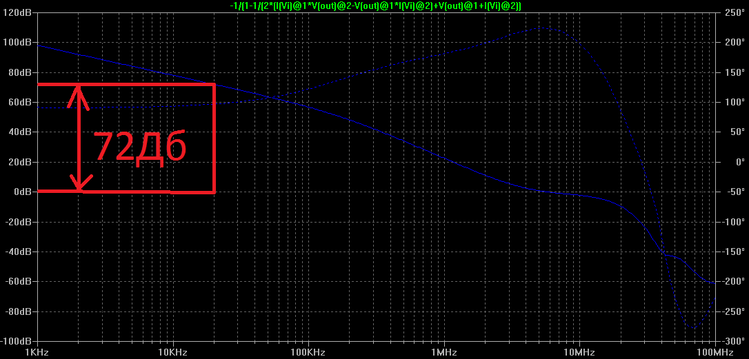

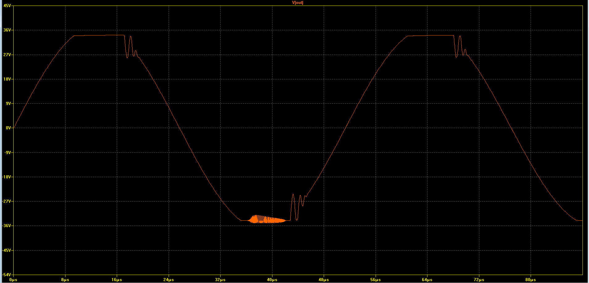

в случае захода за 180 обязательно нужен ограничитель, лимитер.
Я не придумал, как в этой схеме его сделать нормально, так как тут идет зависимость от тока оу
попробуй С3 увеличить, а С1 убрать. Сразу полегшает.
С3 это вообще эмуляция паразитной емкости
Тут идеологическая цель не увеличивать искажения УН, поэтому надо минимизировать ток УН, и нельзя тут кондер на землю ставить
не ну ты конечно попробуй без него что нибудь вытянуть, но я чёт сомневаюсь.
Вам не кажется, что из-за возникающей увеличенной Миллеровской емкости этого транзистора в нагрузке дифкаскада, появляется ещё один полюс?

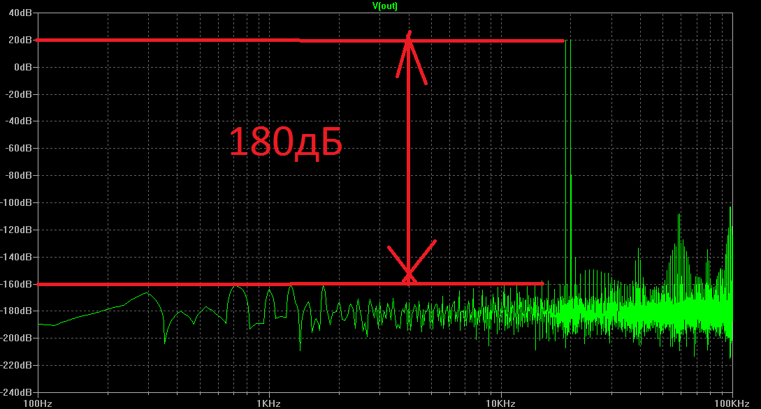

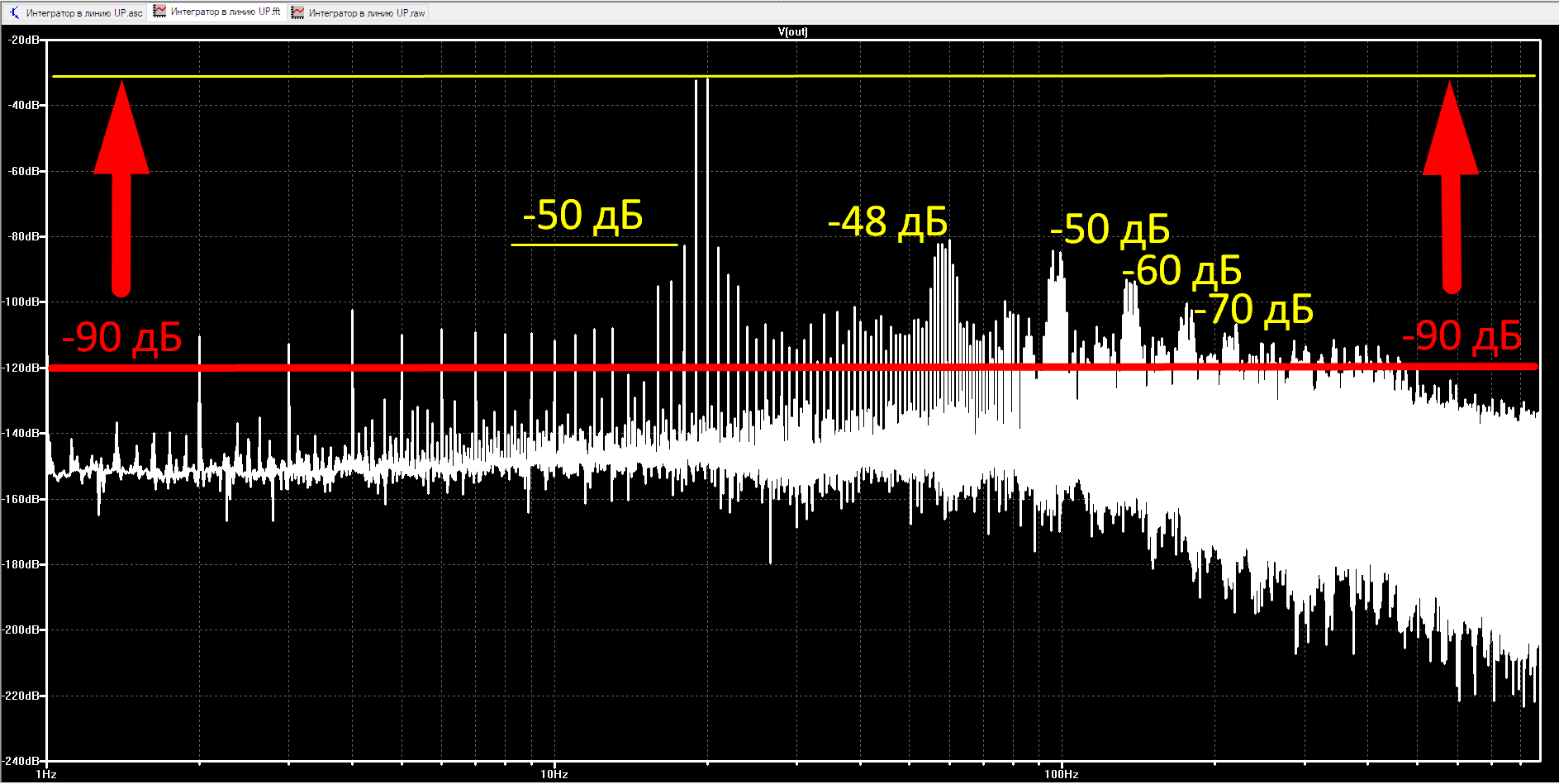

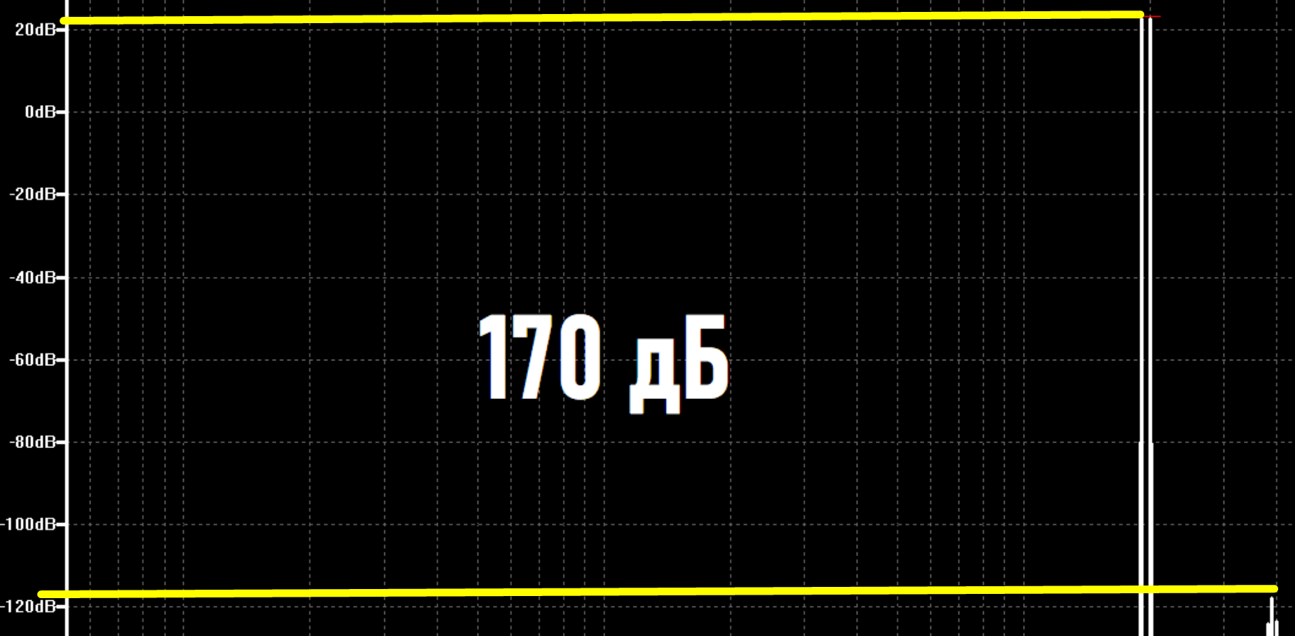

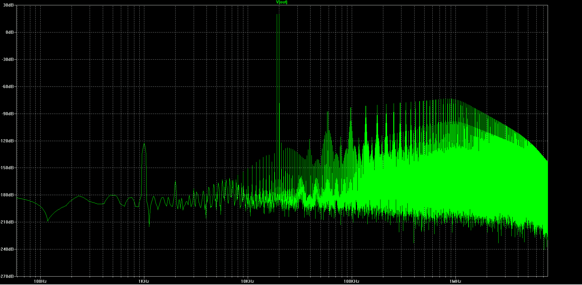

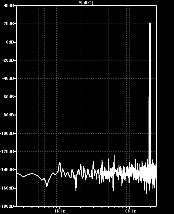

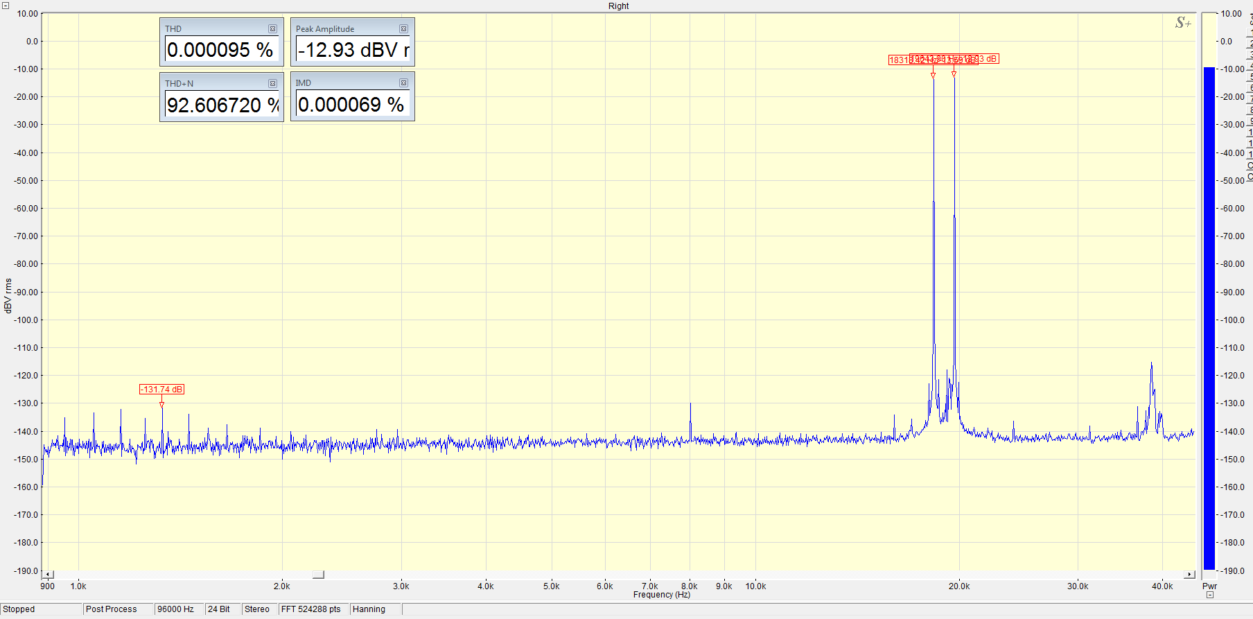

уровень плотности шума -то есть уровень полки для самого тихого оу опа1612 -152 дб
а там искажения под -170
для оп37 -148дб шумовая полка в этой схеме

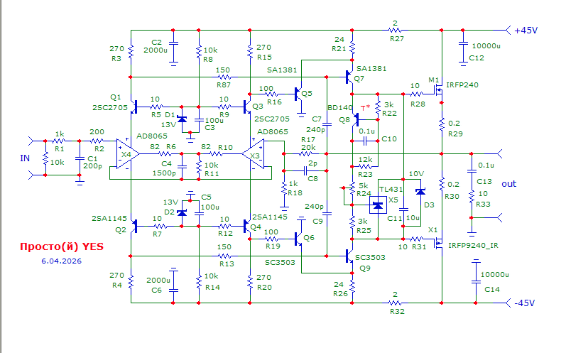

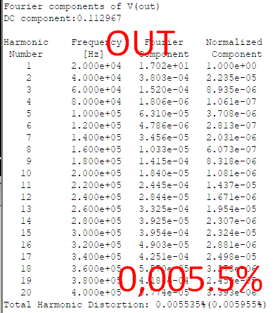

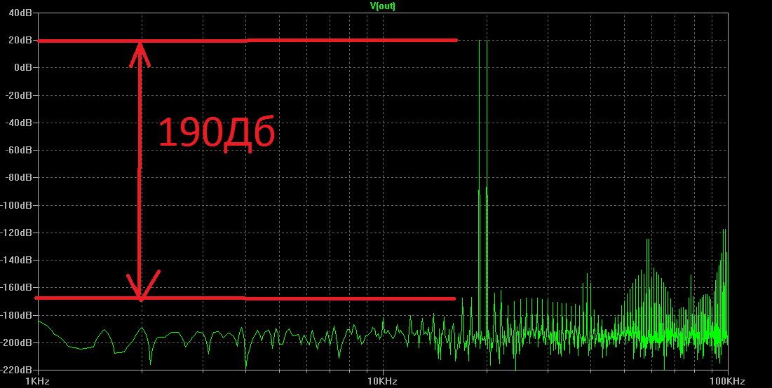

Добавить EF1 для уменьшения влияния нелинейных входных ёмкостей мосфет на УН.
Да, оно просится.
Но, опять же - схема расползется на еще 2 транзистора, как минимум. Их всегда можно добавить.
Я склоняюсь к мысли, что сами модели выходников в схеме не корректные.

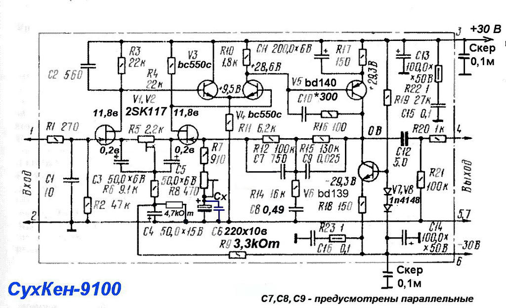

Не для того, аби Вас образити, але ваша риба протухла. Експерименти з корекцією то лише третя черга після власне схеми та оптимізації режимів. Абстрактні експерименти з налаштуванням корекції дають абстрактні ж результати. Навіть з найкращими, найвідповіднішими моделями компонентів.
Для отримання першого досвіду корегування можливо й згодиться, але для реалізації в залізі того недостатньо. Тим більше, аби "без особливих поневірянь то можливо було б налаштувати"(С)
Схемотехнічний мінімалізм зло, доведено практикою втілення прогресивних ідей в залізо. Тим більше, що окремо взятий транзистор з відповідними параметрами сьогодні не велика ціна і не проблема знайти. Схемотехнічна простота не завжди відповідна збалансованому рішенню. Перший дзвіночок - необхідність додаткового каскаду повторювача між виходом стадії підсилення напруги і стадією підсилення струму. І Ви з цим погодились. Там в черзі ще кілька подібних дзвіночків, що потягнуть за собою необхідність ще збільшити кількість транзисторів, зокрема.
Ок, так и сделал.
Схему прикрепляю,
Щодо схеми, почитайте уважно вкладення. Спочатку Гронера, потім Александера. Можливо, це надасть розуміння недоліків вибраного Вами схемотехнічного рішення і підштовхне до вибору більш збалансованого.
Про підступні прояви ефектів імені дідусів Міллера та Ерлі, а також, як їх вгамувати, можемо поговорити окремо
"По мєлочі"(С) там взагалі краще замінити схеми обох джерел стабільного струму на двотранзисторні зі зворотнім зв'язком, як у Джанга, а резистори R5, R14 поділити на два кожен з під'єднанням С6 та С10 до точки з'єднання тих половинок. Тоді ємності конденсаторів вистачить і мікрофарад по сотні-другій а PSRR зросте відчутно.

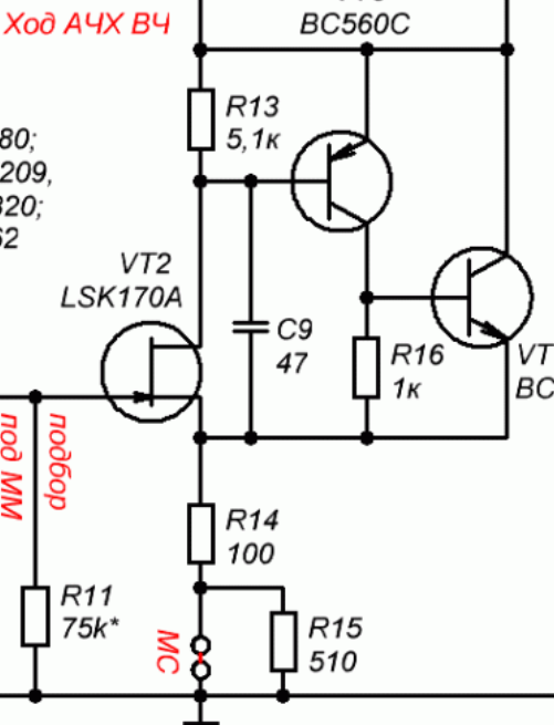

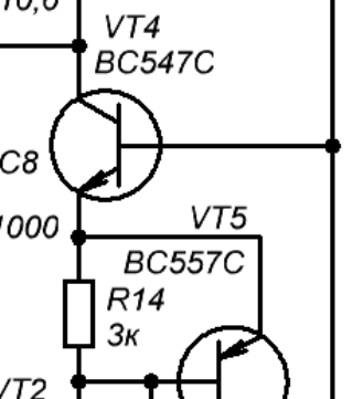

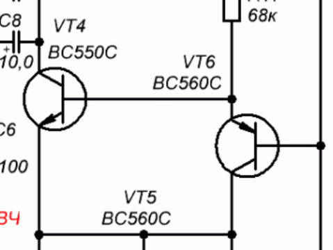

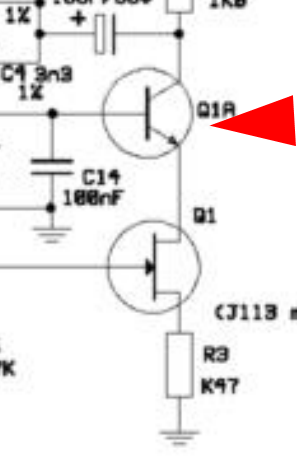

Неточно выразился.
Полюс в очень высокочастотной области, если этот транзистор просто эмиттерный повторитель, и не влияющий на т.н. "матрицу коррекции".
При появлении у этого каскада усиления по напряжению, увеличивающего его Миллеровскую ёмкость, полюс смещается в более низкочастотную область и, в зависимости от общего хода АЧХ и ФЧХ, может быть как полезным, так и вредным для устойчивости.
Ёмкость перехода транзистора - не нормируемый жестко параметр.
Якщо дозволите, аргумент слабенький. Бо підсилення в петлю запорука лінійності. немає підсилення, немає чого обміняти на лінійність.
Пане Віталію, Ваші зауваження завжди в тєму.
Але, я не проти підсилення, як такого. Навіть у тій рибі його достатньо. Я проти того, щоб його надмірно навертати новими компонентами там, де його вдосталь для однієї тисячної % на 20 кГц.
Саме так, але можливо замість креслень на папері побачити відповідність задумів і кросс-залежності в "матриці".
Погратися з порядком, побачити шо з того можна вицідить інтєрєсного. Може щось з того і вийде.
Саме так. Для покращення лінійності - потрібно. Сперечатись тут пусте діло.
Питання лише в тому, чи потрібно покращувати те, що маємо?
Бо різниці для пересічного аматора не буде. То захмарні показники в побуті, як 0.005%, або 0.0005%.
Треба щось не складніше Худа, аби воно мало натяки на перспективу.
Дякую.
Можливо — фіксуванням напруги живлення диференційного каскаду, або каскодом з плаваючим потенціалом на базі, що майже те саме. Та додати достатнього підсилення без зворотного зв’язку, що зменшить коливання напруги на колекторах дифкаскаду?
Там малый уровень сигнала в коллекторе, эффект в значительной степени получается ослабленным.
