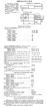

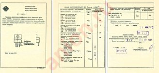

кт837 по паспорту медленные. 1 мгц ,кт805 20мгц. Даташиты врут ?
Некоторые врут, то что здесь 2Т837 можно сильно не обращать внимание

В свете новых знаний, на выходе полезнее применить вместо тормозных кт818-819 шустрые КТ 805 А-Б и КТ837 . У них и усиление одинаковое, не то, что у 818-819, там N обычно выше по усилению нежели Р.

802 и 837 это же не комплементарные пары?
Конечно нет!
У КТ802 - всего два вывода, а у КТ837 - целых три!_hm_
P.S. Вы всё таки смотрите иногда даташиты\паспорта на комплектующие.
Там даже спецом не надо быть. Просто почитать без суеты, и многое прояснится.
