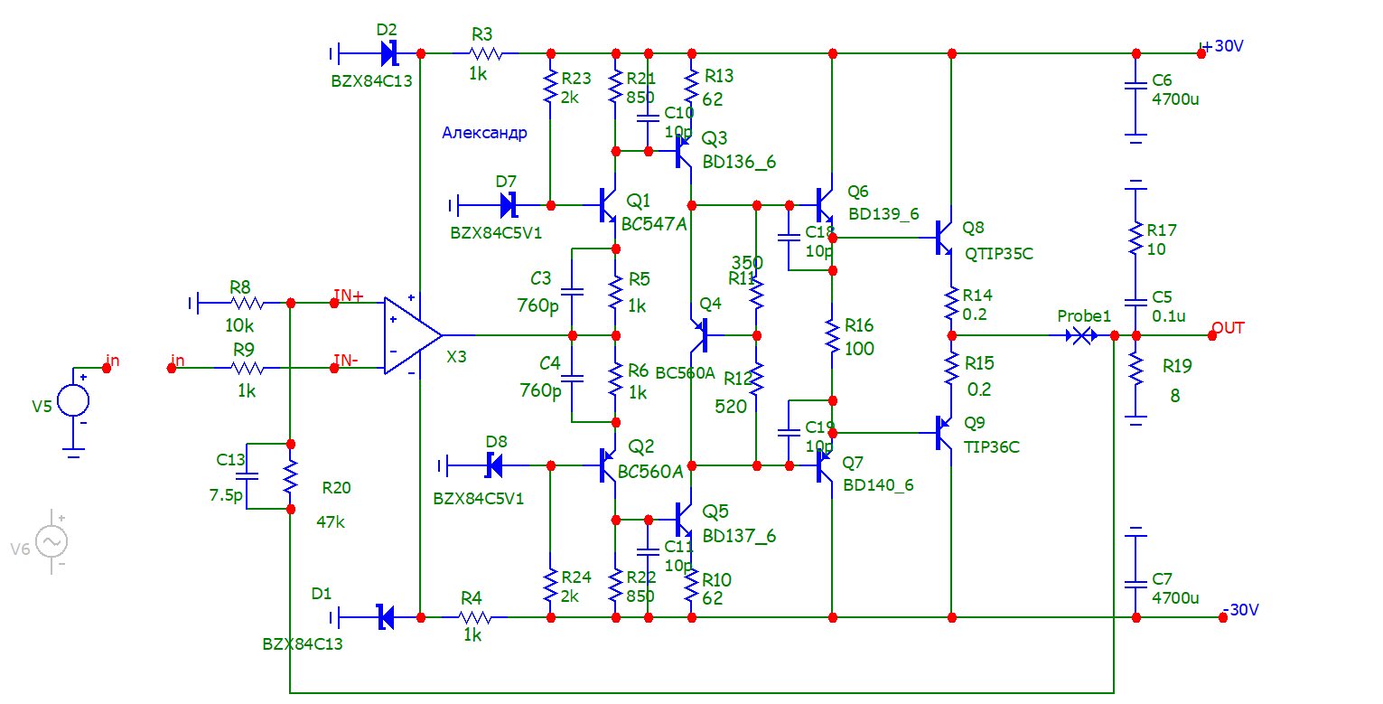

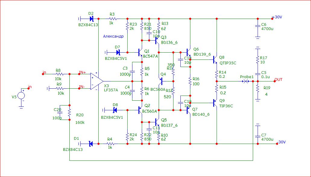

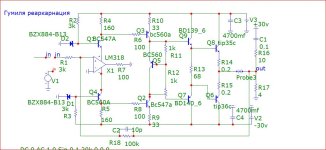

Мой усилители проект в Микро капе.
Смотрю все одно и тоже переделывают вот мой разработки жду критики и доработки если сможете.

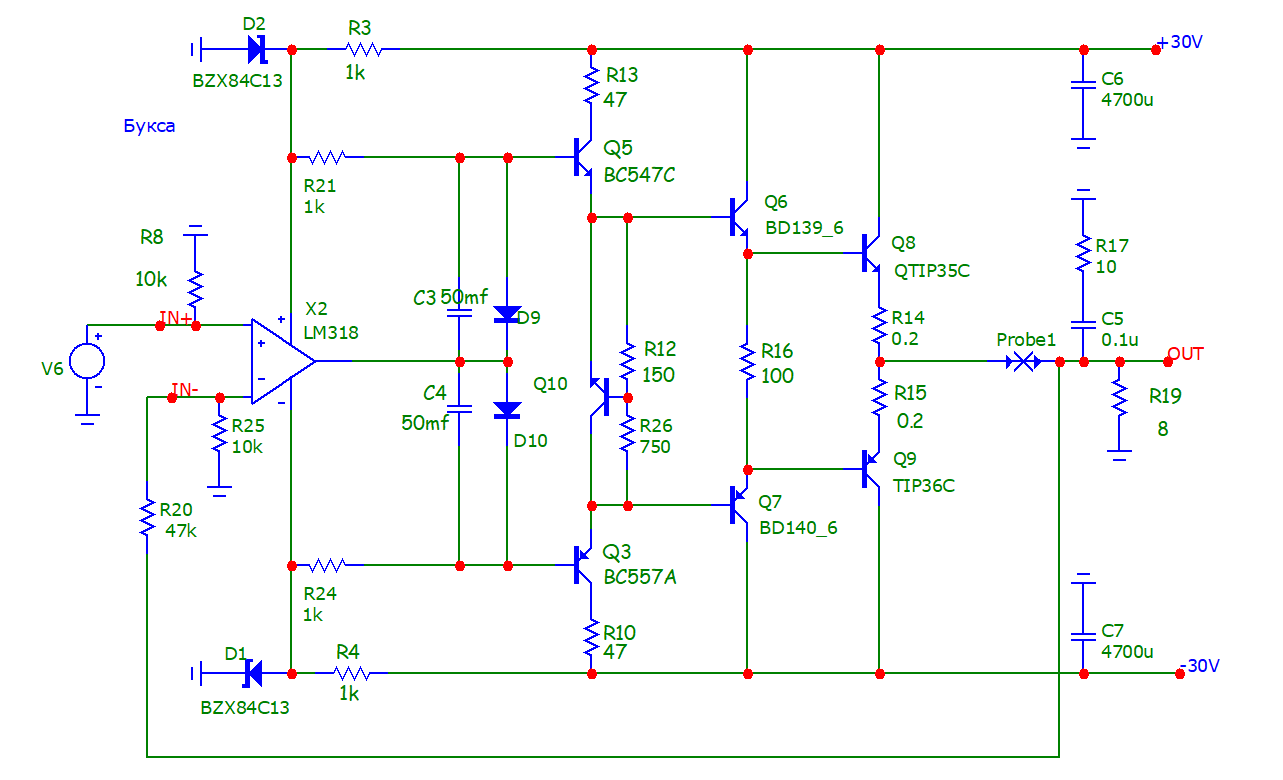

Букса
Гумеля
Ага. Термотранзистор особо интересен.
/плюнул и дальше смотреть не стал.

Какие могут быть результаты, если схемы с ошибками.
Пожалуйста. Разберешься?
Зачем тебе шесть дифф каскадов?

Укажи где,ошибки ? если все знатоки то показывайте ошибки,тем более симмуляторе нет моделей на нашей элементной базе,а собрано на безе наших микросхем и транзисторов.

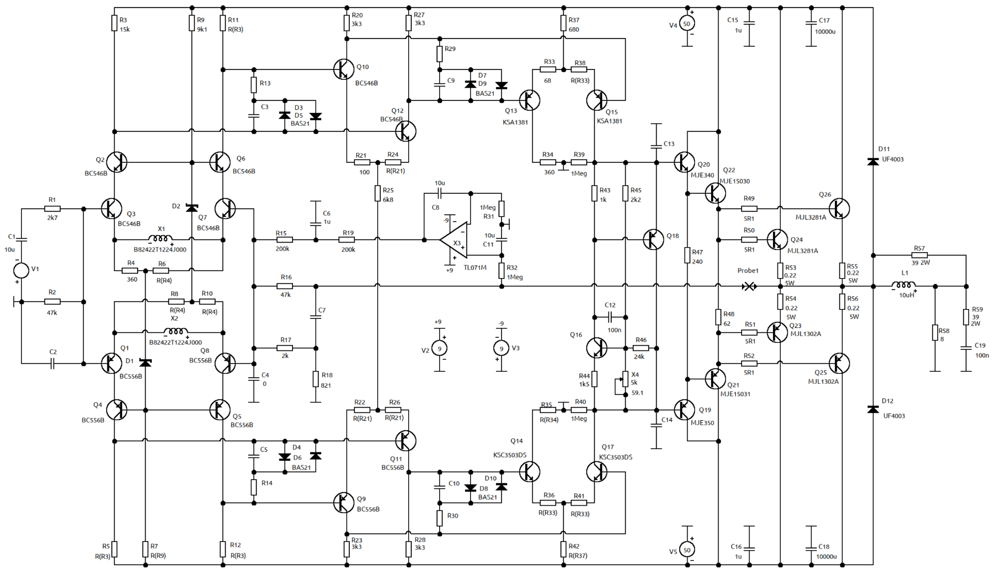

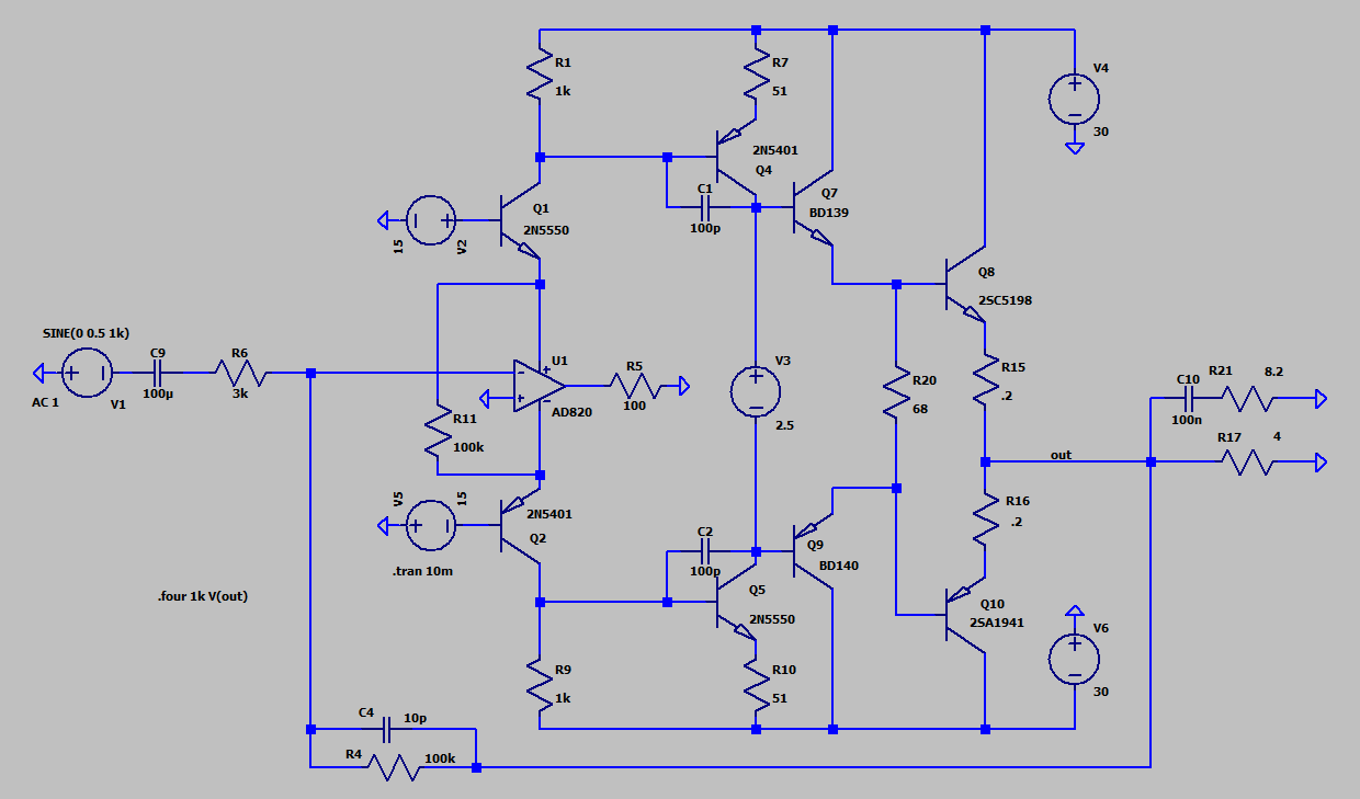

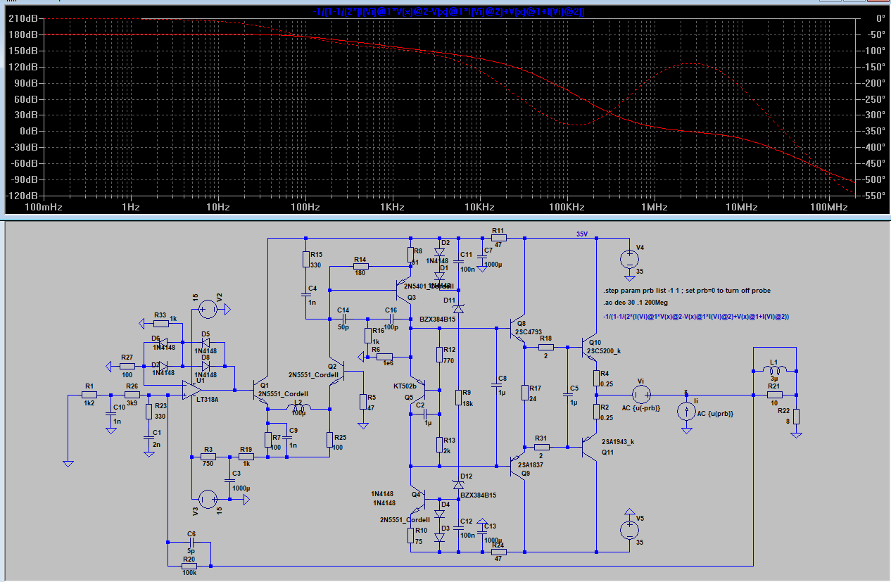

Если исходить из принципа, что усиление = линейность, то твои схемы, скажем так "новичковые". А между тем, можно с таким же количеством транзисторов после ОУ наскирдовать 120db на 20КГц, несмотря, что ВК двойка:

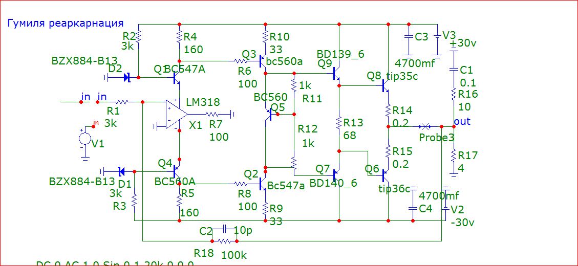

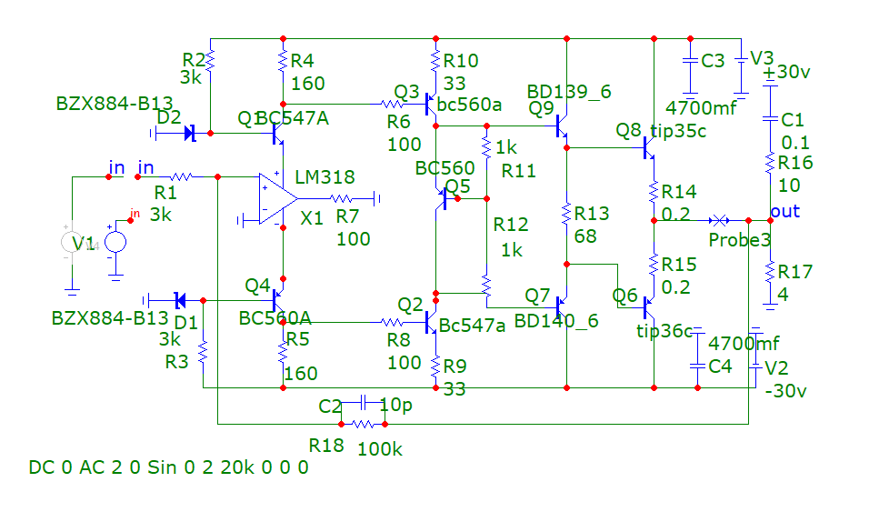

Гумеля в представленном варианте неработоспособен:
1> отсутствуют запасы по фазе и усилению, это гарантированное возбуждение.
2> при выбранных номиналах отсутствует ток покоя усилителя напряжения и как следствие отсутствует ток покоя выходного каскада.
3> перепутаны местами входы ОУ
4> 4700 миллифарад это слишком большая ёмкость для реального применения в усилителе
5> ошибка в написании слова "реаркарнация"
Схема совсем сырая, если сделать хотя бы так, будет лучше, но это конечно не окончательный вариант:

Скинь модель, поразмышляем.
Но уже сразу видно: 2кВК хуже 3кВК. Непонятно, что эта экономия даёт: вы что, собираетесь Ламборжини на сэкономленные купить?
Скб БД139 - 49 пФ:
Скб БД140 - 68 пФ:
Согласно двум моделям сразу.
Для входных транзисторов 3кВК
Скб 1380 - 4 пФ:
Моделируем ток, необходимый для прокачки только Скб, для двух ВК:
трёхкаскадного, с Свх = 4 пФ
и
двухкаскадного, с Свх = 127 пФ.
Входной ток Скб 3кВК в 34 раза меньше тока 2кВК.
Точно так же и линейность УН, раскачивающего в 34 раза худшую нагрузку, будет в 34 раза хуже, чем у работающего в более лёгких условиях каскада при прочих равных.
Это - только на входной ёмкости, на ровном месте, потери. А ещё и токи от плохой развязки от нагрузки виляют на линейность. Двухкаскадные ВК имеют смысл только, если надо себя обдурить.
