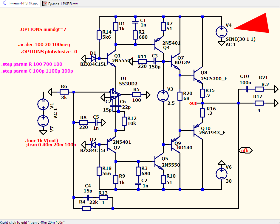

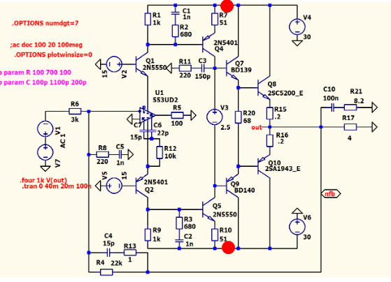

в эта схема надо ставить оу которая нарисована на ней. если вкорячить то что ты написал то просто спалишь выходники.. и предвыходники. и ун - тоже.
Вы сами обосновали чем усь Короля лучше.
В стоковом виде усь Гумели вк с ОЭ, гроза сверхлинейников.
С шин питания усиливать какашки ,а потом с помощью ОУ зачищать.

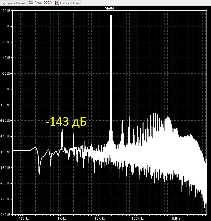

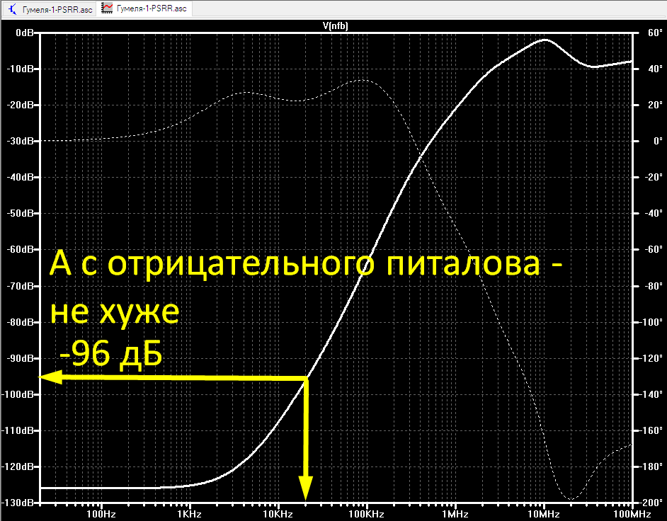

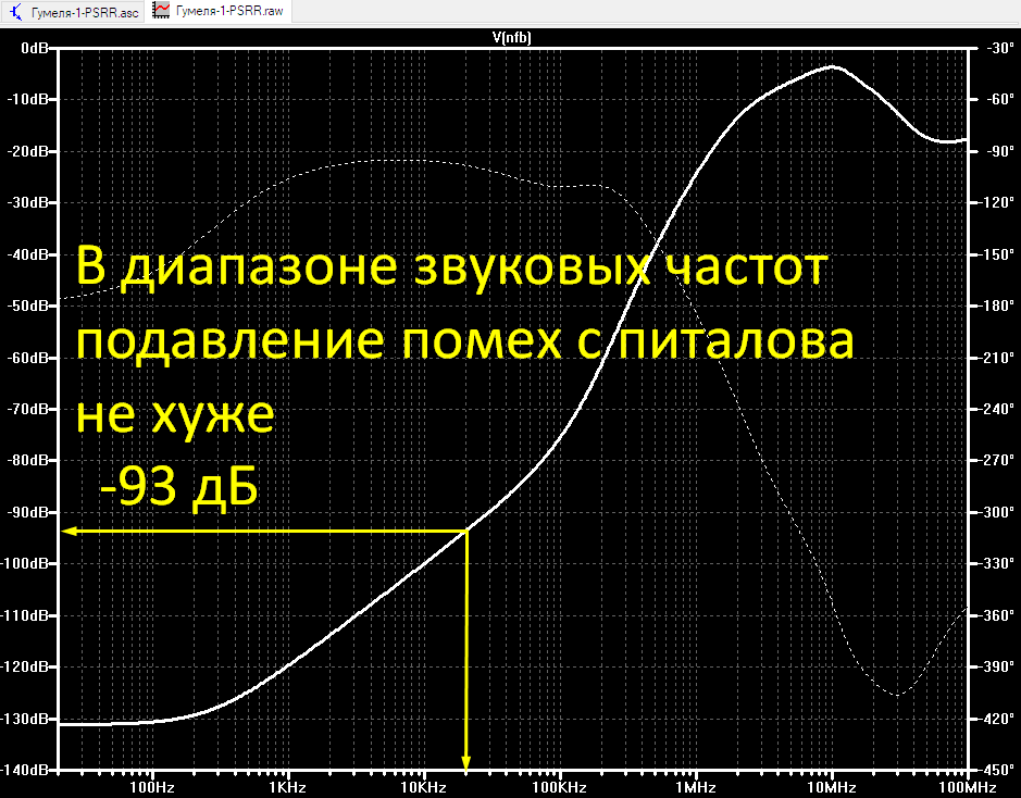

Вы показываете то что ОУ подавил.
А шо ему делать? Помогать помехам, как у Сухова? Это его работа: давить все возникшие под петлёй возмущения. Твоя работа - заставить его это сделать и помочь ему тем, что не вводить в сигнал пульсаций, как Сухов.
Ровно это мне и удалось.

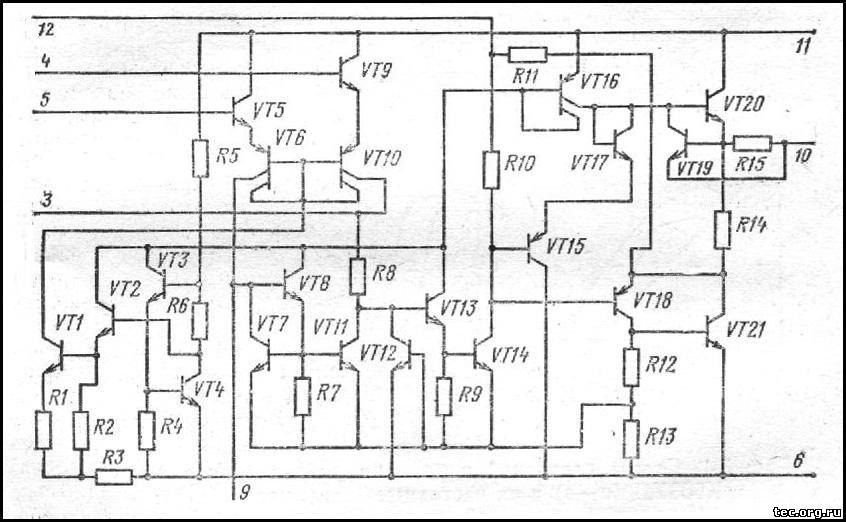

к553уд2 не может работать правильно в этой схеме,у нее вк в квази.
    70.5 KB · Просмотры: 66
и что?) у Гумели в "этой" схеме работала 140уд7 у которой тоже вк квази. забыл?
я её вчерась моделировал, ту то схему.. это какой то позор , по правде, мало того что вк- единица, так она ещё и неустойчива по полной. загадка "внезапного горения транзисторов" нифига не загадка , как оказалось.

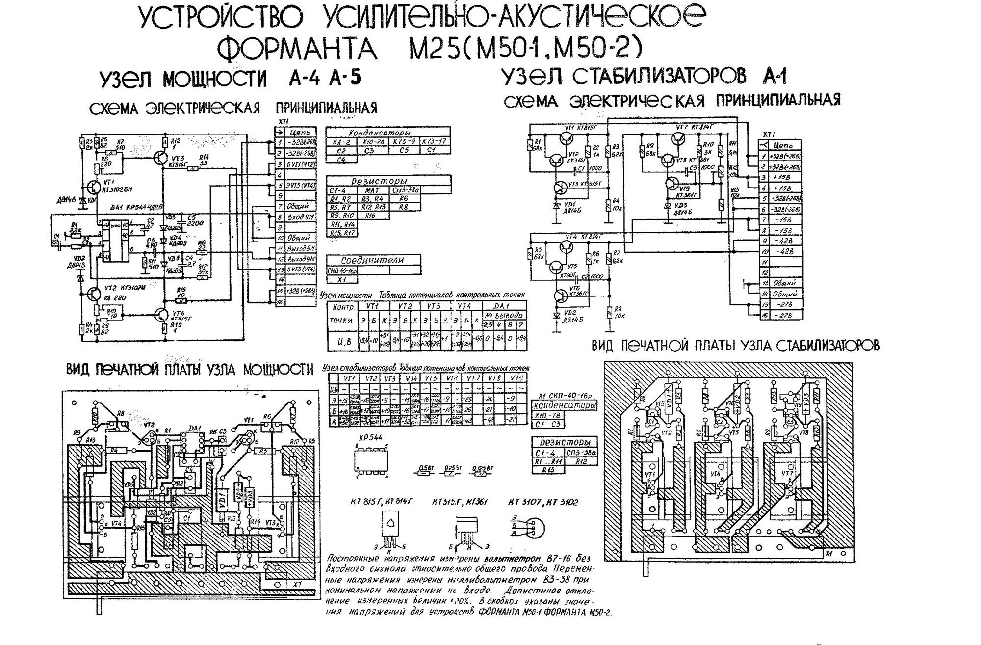

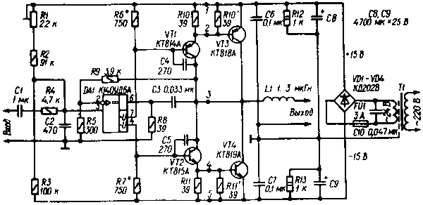

Промышленный эстрадник форманта м50
    633.7 KB · Просмотры: 94

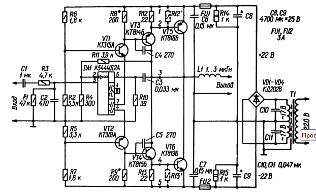

Эта схема была сделана на старых блоках армейской аппаратуры в армии в 1987году
1.Нет вообще никакой коррекции.
2.Стабилитроны ничем не зашунтированы.
3.Диоды Д9 и Д10 дают смещение, достаточное только для первого каскада.
Два последующих работают без смещения. Q10 R12 R26 вообще для галочки.
4.Напрашивается плавающее питание, иначе +- 30V избыточно.
Схема однозначно нерабочая. Никакой идеи в ней нет.
конченная. Основное состояние - отказ по любой причине и без причины. Крайне неудобен для ремонта изза непродуманной конструкции.
Вот поэтому я его и переделал.
1 Ом - мало.
Вообще, чем запомнился гумелевик:
Спаял, начинаешь выставлять токи, лёгкий щелчок, светлый дымок. Транзисторов нет, ОУ исправен. Наверное, что-то задел? Сам дурак.
Меняешь транзисторы, повышаешь ток покоя аккуратно. Токи стоят, всё норм. Лёгкий щелчок. Да ити его ити: замена комплекта транзисторов.
Снова выставляешь токи. Всё норм, через 10 минут лёгкий щелчок.
Данунах. Разобрал и проклял.
Просто в эмиттерах нет ООС по току.
у нее вк в квази.
Малобеущее обстоятельство.
Не может, но работает:
Хочешь, ставь что-то более модное, но я на него коррекцию считать не буду.
