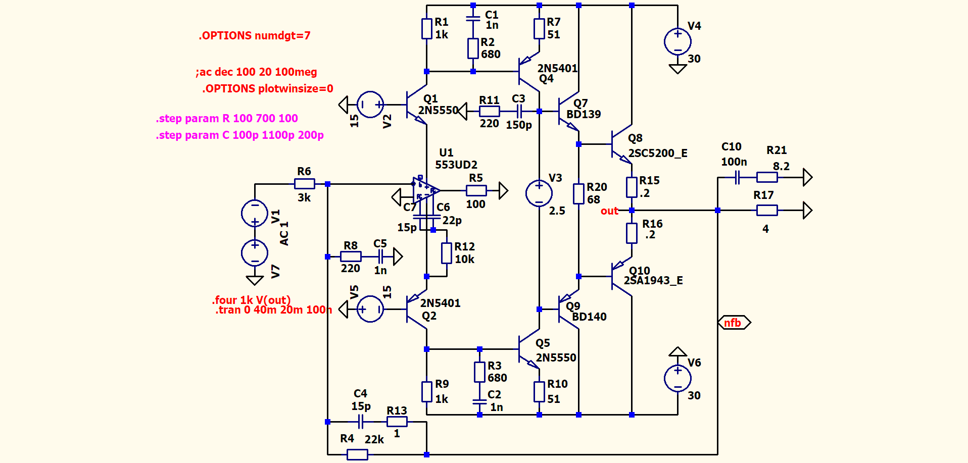

Усилитель "alexsan". Проект в Микрокапе

Ну, зато благотравящие гамроники какие будут!!! Вона, паяй и наслаждайся. В миллерах по 100пФ в каждом плече. Это вам не это.

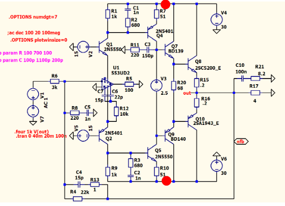

Гумеля в представленном варианте неработоспособен:
Значится, что:
1. Модель ОУ должна быть иерархическая, цельнотранзисторная. Штатные модели, заположняк, математические: моделируют шумы, входные токи, АЧХ на выходе, токов по питалову могут не иметь, к моделированию Гумели непригодны.
2. Выходники были г...г...ххх....ггде вы их взяли? Бетты почти нет, искажения страшные с ними.
3. Коррекция - делу венец. В каждой высокоомной точке, где сходятся коллектор предыдущего с базой следующего каскада, нужно ставить RC-цепь на ближайший общий провод. Общий провод тот, на который смотрит эмиттер следующего за высокоомной точкой каскада. Для ОЭ в Гумеле - питалово. Этому удивляться не стоит: питалово закорочено на номинальный общий ЭК БП.
Также должна быть ППК: это RC-цепь на входе ОУ, предельно важная для формирования нужной АЧХ по критерию Найквиста. Нет ППК - нет линейности.
ОУ - 553УД2. Не знаю, покупайте, где хотите.

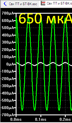

Да про оу узнал в симуляторе модели не работают в этой схеме,а так модель запустил пока в микро капе на выходе ровный синус дает,эта схема под нашу к544уд2 едет,зато какой прирост мощности при таком питании,в этой схеме ввел термо элемент для стабилизации тока покоя и все изменения.
В указанных местах установите ФНЧ: ом 100 резистор и конденсатор побольше:
Это отсечёт грязное питание ВК от нежных эмиттеров ОЭ УН, с повышением линейности.
Alexsan готовь ведро выходных транзисторов
Гумеля штук сорок сделал в свое время,да первый спалил по незнанию зато остальные все работают прекрасно,я его в место усилителя в вегу-122 ставил там как раз и делатей хватает и питание подходит готовый конструктор с деталями.
Да на схеме еще коррекции по возбудут не делал,надо было пока так в микро капе запустить,а там и отладка будет.
7 раз усиление при питании 30 вольт на шину. Делал бы сразу повторитель, чего уж.
3 кОм входного. Те ему пу нужен на входе с функцией буфера. Горожка, да еще и с двухполюсной коррекцией. Работать оно не будет, засвистит прилежно.
Стандарт линейного выхода - 3 В. Умножить -7 = +/-21 В. Но перед УМ может быть предусилитель, тогда ручку громкости придётся ставить на 8 часов.

к140уд7,кр 544 уд1,к544уд2,Только эти подходят для этой схемы.
Этот же усилитель можно школьникам давать делать. Только сначала сами проверьте.

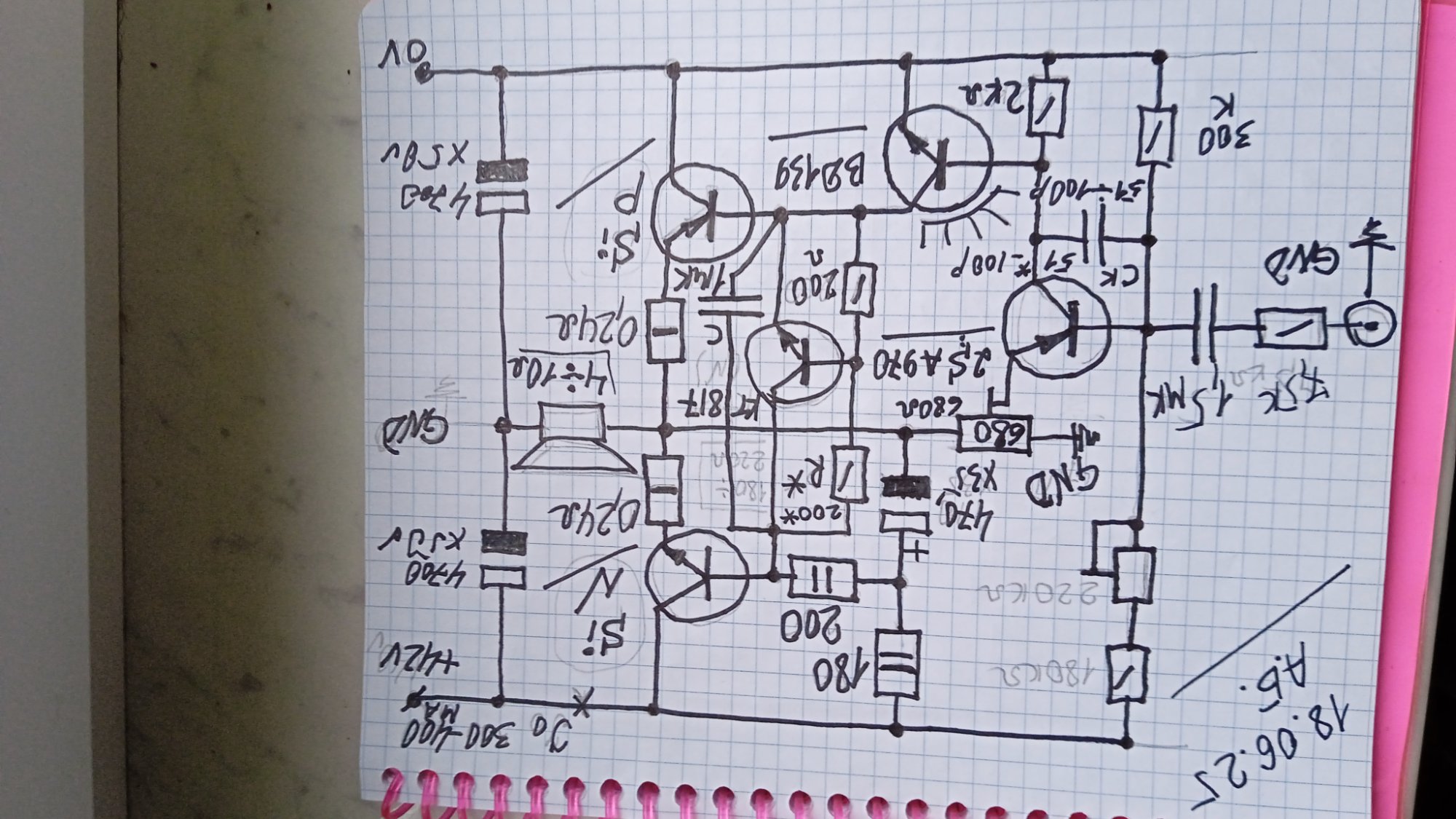

И потом. Если хотите как-то усилитель до ума довести, схему отрисовывайте аккуратно, с уважением к людям и электронике, а не как кура шапокляк, левой лапой, кверху дрыгом, с четырьмя точками подключения общих проводов, нулей, земель и граундов:
Для этой схемы подходит только помойное ведро. Никогда не собирайте то, что витька напроэректировал в бреду с ночным горшком на голове.
