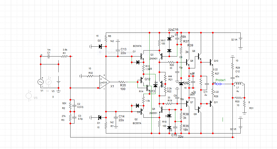

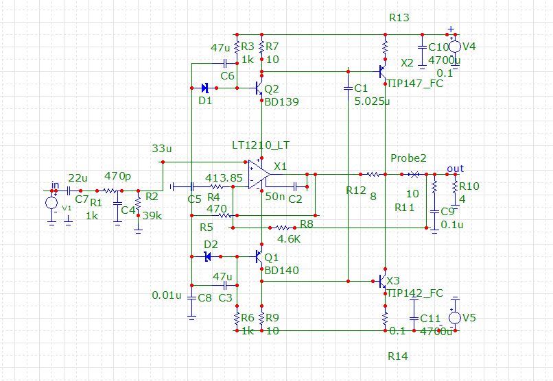

Микра в микро капе не хотят работать в этой схеме.
Всем Привет.
Такой рабочий проект на LT1210/
Нашел высоковольтный оу и так еще проект рабочий.кр 1408уд1

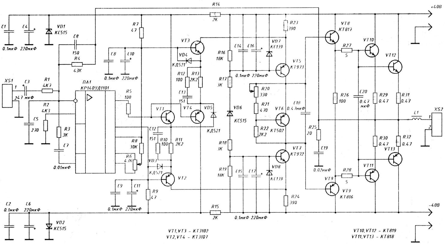

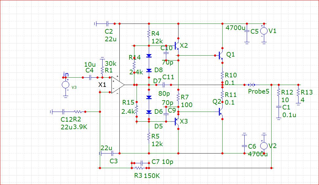

Все просто оу кр1408.высоковольтный оу,цепляем выходной каскад и опа все есть усилитель,можете проверить.

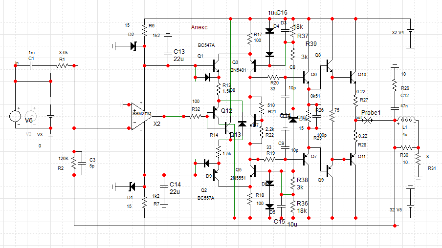

Очередной усилитель.
