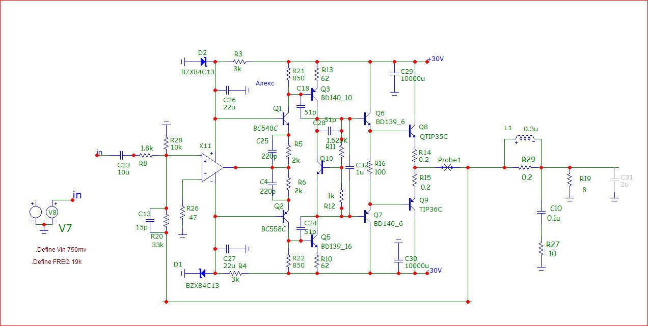

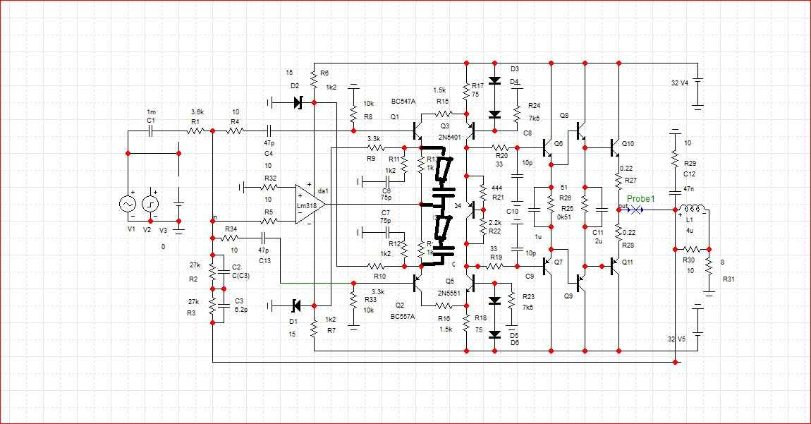

Усилитель "alexsan". Проект в Микрокапе
  • Автор темы Автор темы Luzer
    87.8 KB · Просмотры: 31

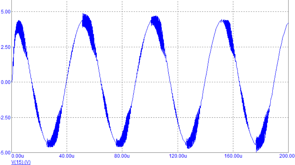

Сигнал на выходе операционника. Красота-то какая, лепота!
ДДай модель ОУ к544уд-2,есть со всеми параметрами.
Можно и еще нарисовать,кто смелый.
А с этим как.
Ничего там не возбуждается все нормально,да СМерш не заходит по критиковать

Вы для какого усилителя будете плату рисовать, для того который возбуждается или для того у которого ток покоя 8 ампер?
От возбуда отказаться никак нельзя.

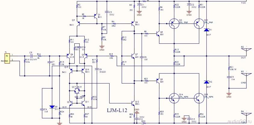

Ланзар, на входе расщепляет в по каналку, только идиот

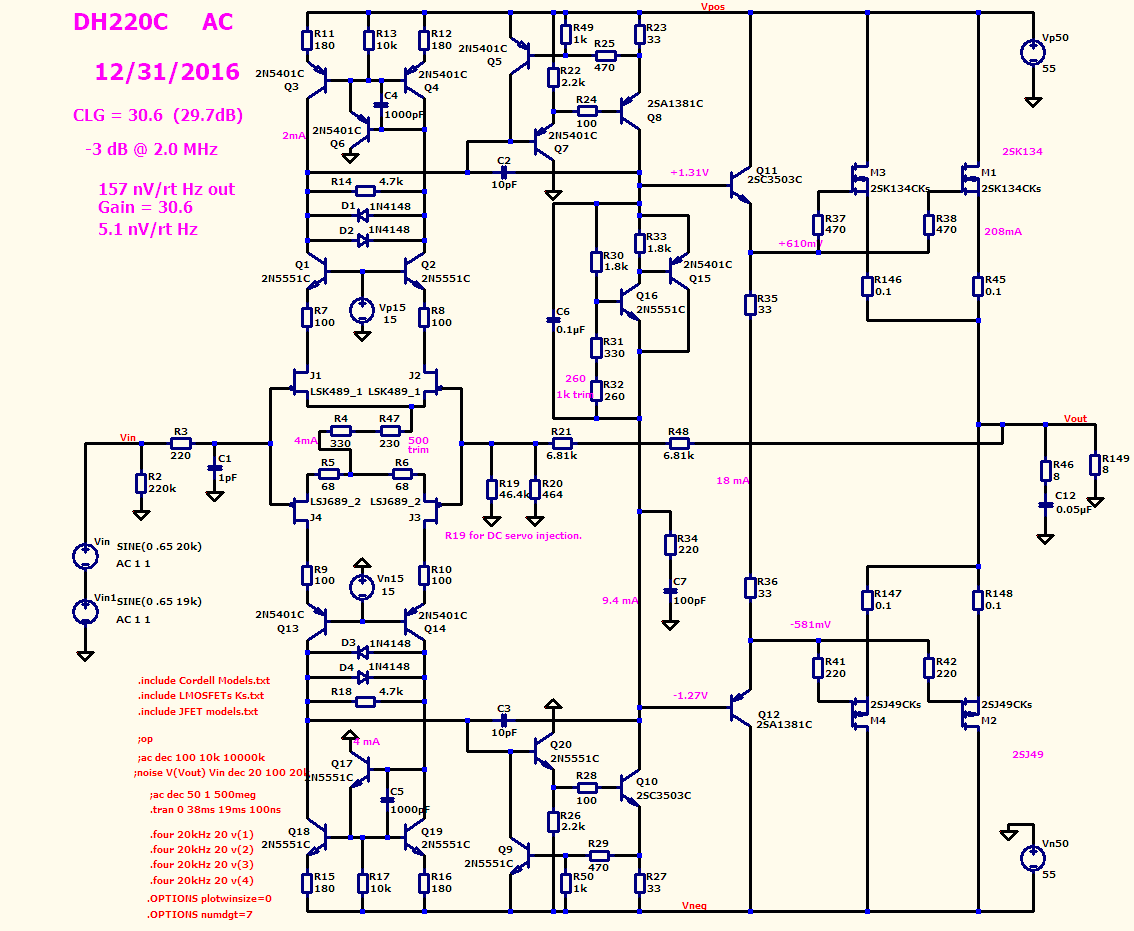

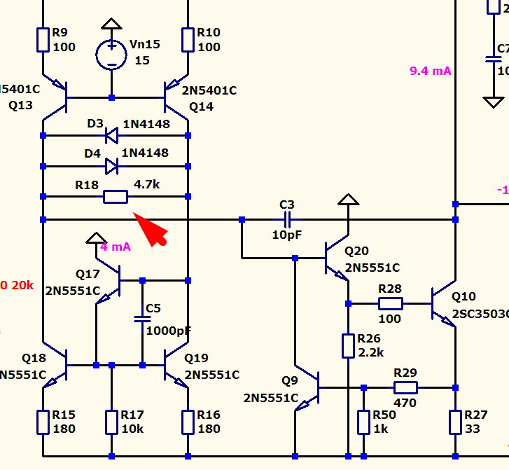

Недостаток схемы Лича тот, что для съёма полного усиления входного каскада невозможно использовать высокоомную нагрузку.
Что-то на эту тему пытался сделать Корделл, но вот результаты были полусумасшедшими:
Ещё и резисторы 7...10 образуют с сопротивлениями эмиттеров Т1Т2 Т13Т14 делитель сигнала порядка 4 раза и более. Это зависит от тока покоя каскада: чем он больше, тем больше и деление.
Высокоомный выход зеркала шунтирован резистором 18, включенным в петлю ООС Т17Т18. Отсюда ясно, что выходное сопротивление каскада гораздо меньше 4к7 этого резистора.
Так что пришлось подковать Корделла на все 4 ноги:

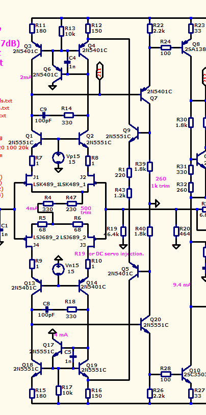

Здесь сервисный разогнутый дифкаскад Т5Т9 меряет напряжение на рез. 39 и 40 в цепи коллекторов Т7Т20. Если ток этот увеличивается, токи Т5Т9 поступают в эмиттеры Т4Т19 и отпирают Т3Т18 зеркал, возвращая токи повторителей к норме.
А падением напряжения от токов повторителей Т7Т20 на рез. 22 и 26 питаются базы каскадов с ОЭ на Т8Т10.
Вот так удалось допилить Ларзан и утереть нос Корделлу.
За эту схему, выложенную в тему Корделла, меня на дие и забанили.
Дурачки, что взять. Я и так не сильно стремился что-то рассказывать поголовно тупому населению дия. Не в жывотных корм.

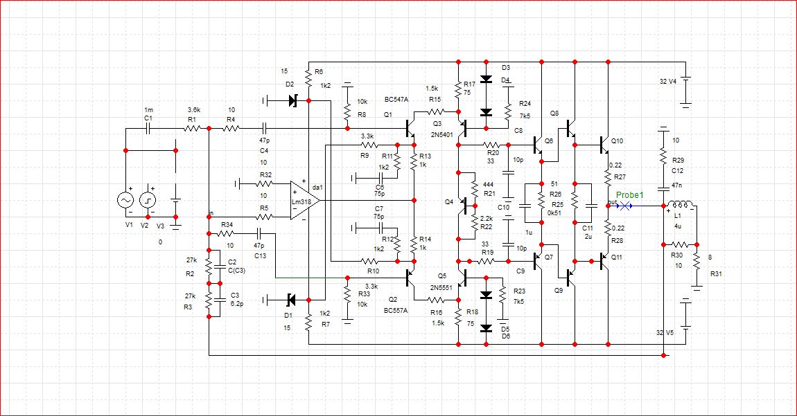

Р24, Р28 закоротить не получилось?
Антизвонные. Их влияние сказывается на частотах выше фср 100 Ом * 5 пф = 320М.
Вы бы может пояснения какие-то написали. Ну, например, что за схема и что вы хотели сказать ее публикацией...
Ему показалось, что тут пары Т2Т3 и Т7?Т8 образуют высокоомную нагрузку дифкаскоду Т34Т35-Т3Т5.
На самом же деле эти пары образуют ячейки местной ООС, и выходное сопротивление их не намного выше сопротивлений рез. 5 и 14. На дие высоколобые дядьки даже говорили о возбудах таких ячеек.
Вообще, такая схемотехника - яркий пример тыков и заблуждений древних инженеров: хотели петлевого и линейности, не смогли получить. По всему хорошему, такая схема не должна была уйти далее рабочего стола и мусорной корзины.

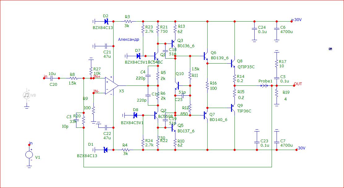

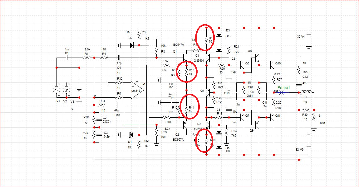

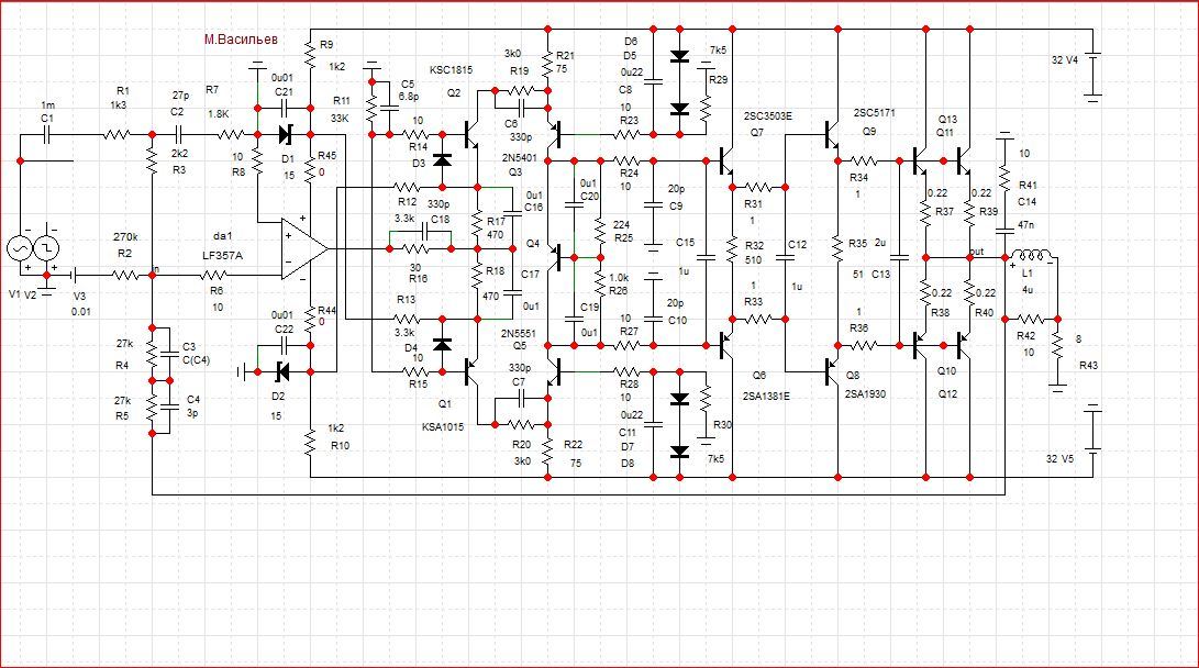

Триоды подбирать, чтоб не звенели
При работе ВЧ-транзисторов с ОЭ от низкоомного источника возможен труднообнаружимый возбуд на сотнях мегагерц. Чтобы не думать там, где не надо, ставим 100 и более Ом в базу и далее надеемся лишь на Господа Бога, которому по душе предусмотрительные люди.

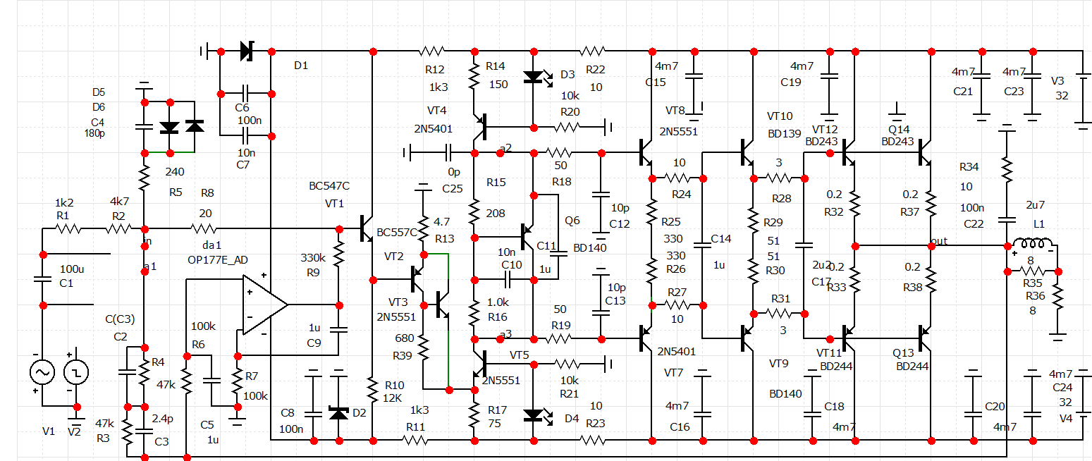

еще и дифф,это меня совсем не интересует.
Откуда такая фобия, вас в детстве напугали дифф каскадом? Наверное поэтому вы теперь предпочитаете использовать дифф исключительно упакованным в корпус ОУ, чтобы его не видеть и не бояться.
ОУ это готовый усилитель но с маленькой нагрузкой нужно все на всего добавить компоненты чтоб мощность была,но у меня в схемах едет расщепление.
На полный двухтактный выход.
