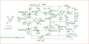

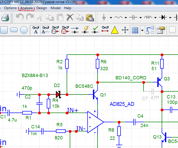

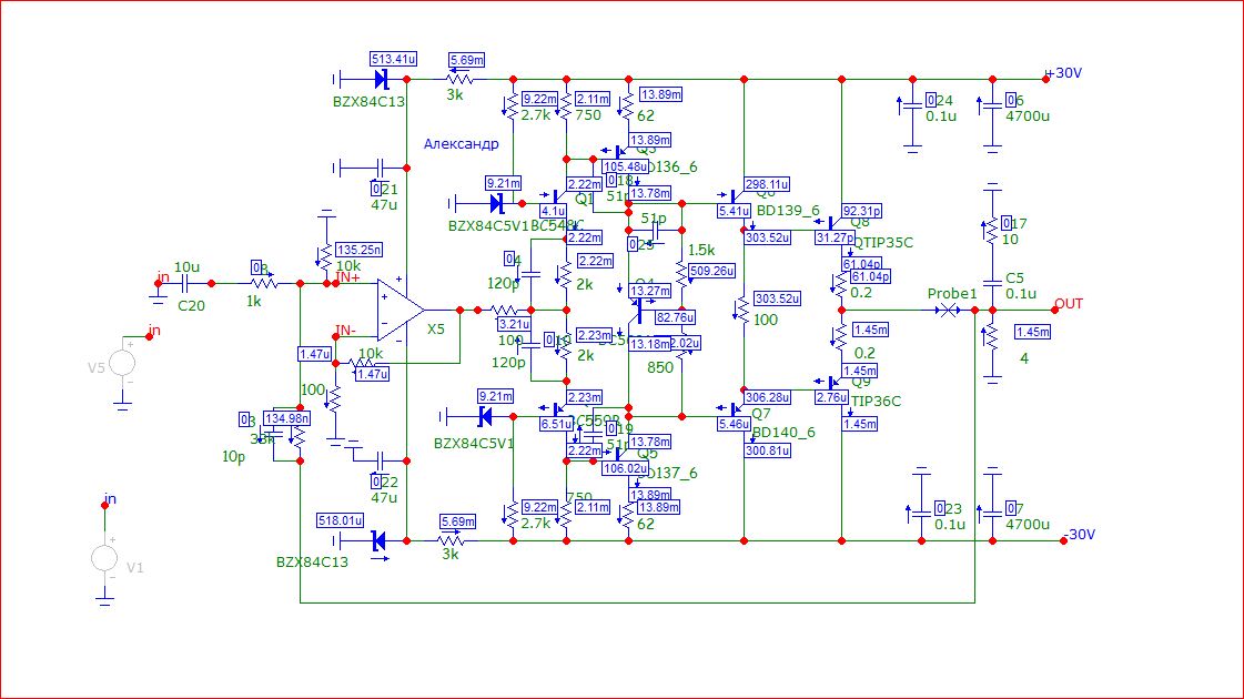

Усилитель "alexsan". Проект в Микрокапе
  • Автор темы Автор темы Luzer
Так еще один подоспел смотрим
Не еще один, а все тот же с коррективами))
Alexsan всё одно и тоже!
Как вы можете быть таким несправедливым? Конденсатор в цепи смещения ВК в коллекторную цепь наконец переселился - уже прогресс.

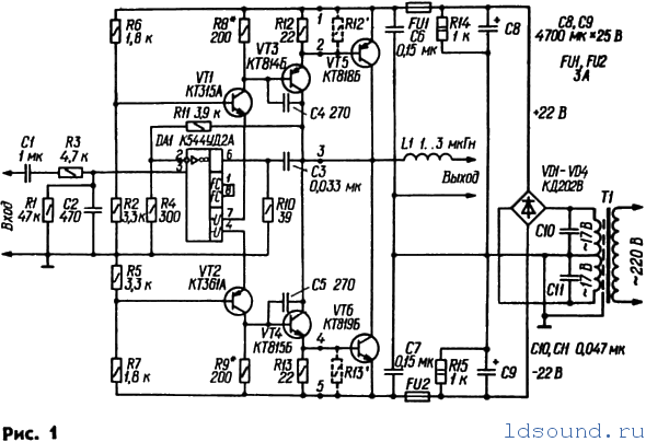

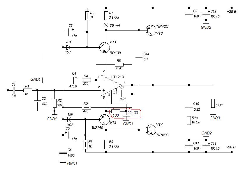

Е. Гумеля - Качество и схемотехника УМЗЧ.
Знаю,только там термо.
На оценку все в норме.
    29.8 KB · Просмотры: 63
  • Гумеля готов ас.rar
    Гумеля готов ас.rar
    14.5 KB · Просмотры: 29

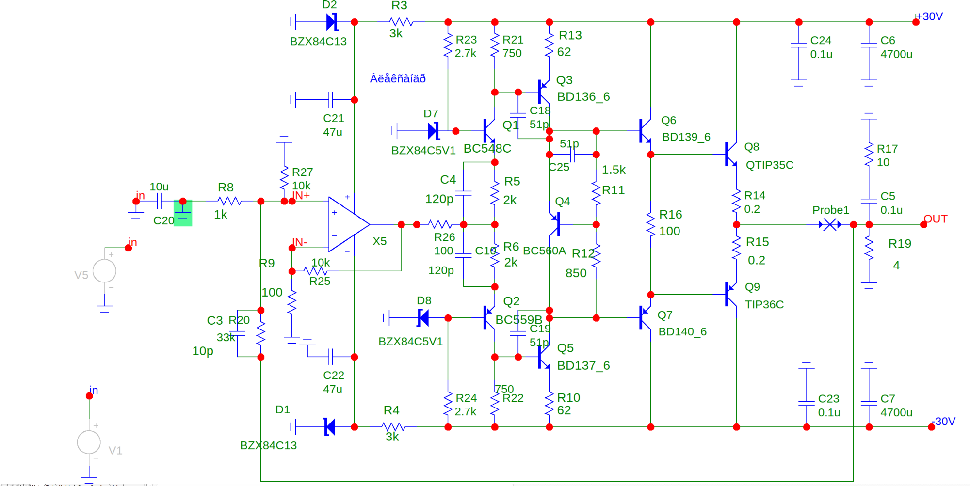

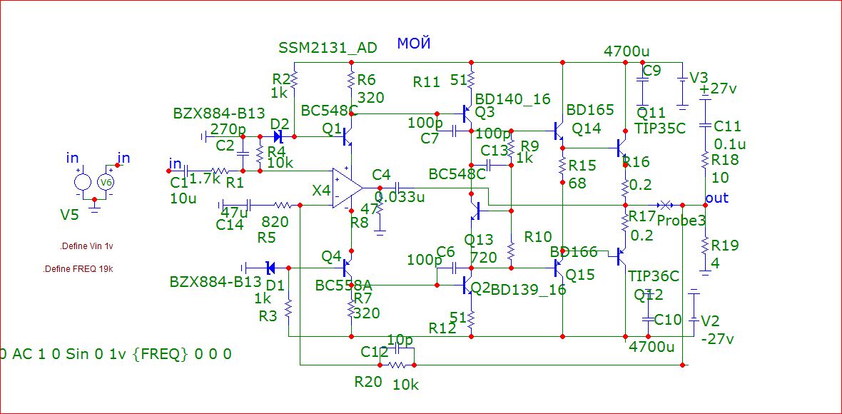

    112.8 KB · Просмотры: 92

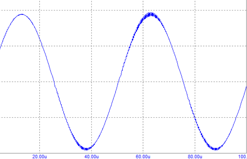

Это фвч так подрезает.
чего он у тебя подрезает? у тебя усилок генерит, а ты как макака рандомную фразу выдал и типо всё объяснил.
Начнём с начала.
что "это" обрезает?
какой такой "ФВЧ" это делает?
как "так" он делает?
и что значит "подрезает" если у тебя на осциллограмме шерсть на верхушках синусоиды?
Сейчас смотри.
как включил тупого так никак и не выключит. бедняга.
Так я везде раскидал пусть смотрят
Шура, Luzer тебе "благодарен", за "накидывание" в его тему твоих "перлов".
И ты (хоть) комментируй: что на что поменял - цени время форумчан, пожалуйста.

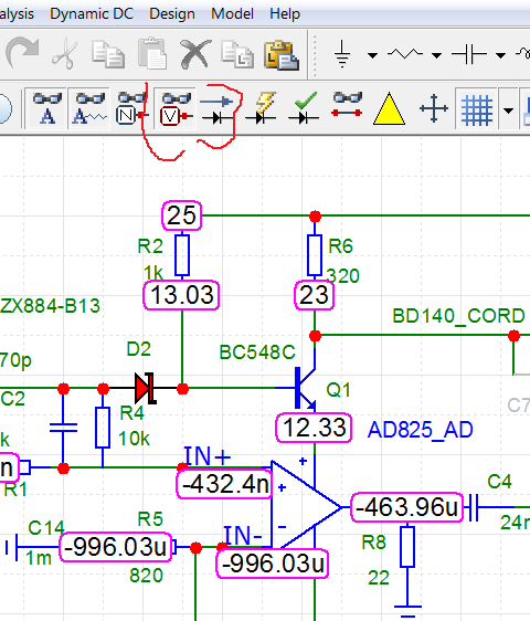

Сейчас смотри.
глаза ломаются и здесь далеко не все экстрасенсы
открываю очередной коробок со спичками, чтобы глаза не закрывались ...
что ты оценивал (какие параметры, относительно чего) и что в норме (что было и что не_изменилось\изменилось)
Ну симуль показывает что работает
Каким образом он тебе это показывает? Иными словами, как ты определяешь по поведению симулятора, что схема работает? Симулятор не вылетает с ошибкой переполнения буфера или с делением на ноль, и ты считаешь, что схема рабочая?
Ты безнадежен.
Luzer - его второе имя, как бы саркастически это ни звучало.
Что подтверждает мою мысль о том, что ты не только не умеешь (и не хочешь учиться) пользоваться симулятором, но и не понимаешь, как отличить рабочую схему от нерабочей. Перечитай басню Крылова "Мартышка и очки", может, увидишь параллель.

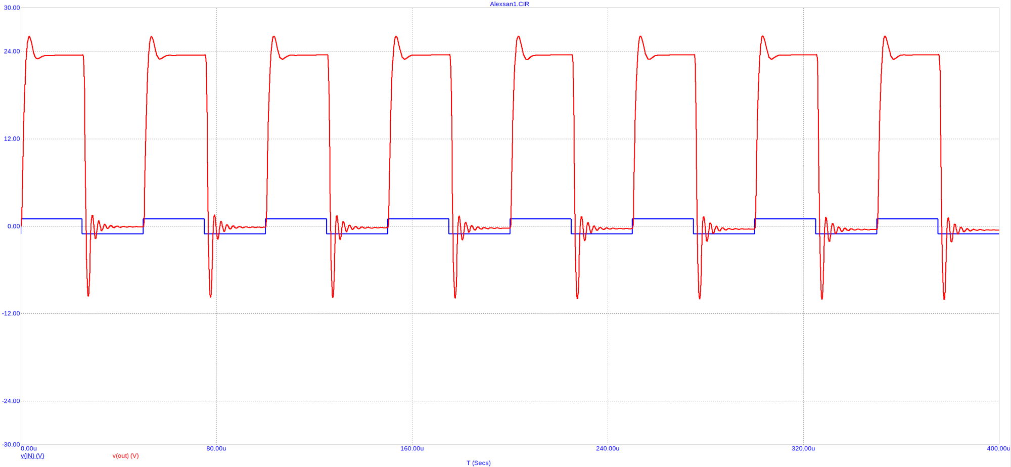

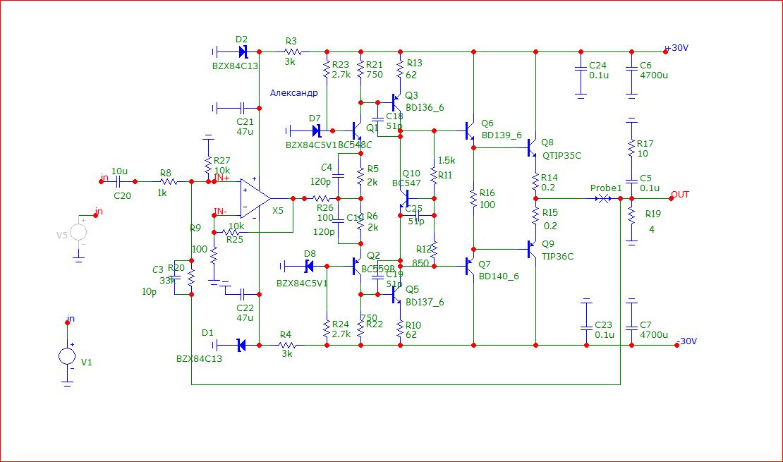

Это проверка на нагрузку в 2мкф.
Не ну маловато на выход поставил. Надо было банок побольше. 200000мкф, или фараду на выход вхерачить, чего стесняться то?)
Сергей ну а сколько емкостная нагрузка?
На каких параметрах генератора ты емкостную нагрузку проверял?
Я потому спрашиваю, что такие вещи обычно проверяют на меандре, но у тебя в схеме нет такого генератора. Ты на синусе проверял? Молодец, чо. Чапаевец.
И куда делась отрицательная полуволна в твоем выходном сигнале? На синусе она хоть была?
Рабочая схема, говоришь?
