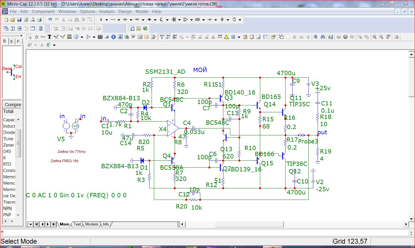

Александр, а что сейчас мешает?
R27 и еще конденсатор не поставил на 470пик фильтр фвч,коэффициент усиленияR9,C25 от помех ,ведь термодачик надо выносить на радиатор.
Инвертирующий вход ОУ является точкой виртуального нуля. Если создать ток утечки из этой точки на землю через R27 параметры ОУ ухудшатся, понизится его усиление и точность поддержания нуля. Если туда влепить ещё конденсатор, ухудшатся и частотные свойства ОУ, появится дополнительная фазовая задержка и устойчивость схемы пострадает.
Для подавления помех ёмкости C25 51пФ недостаточно. Выносить транзистор термодатчика на проводах это плохое решение, но ещё хуже выносить выходные транзисторы, они вместе с датчиком должны стоять на плате.
В микро кап показывает нормально ну в железе будем смотреть,увидим как будет.
В микро кап показывает нормально ну в железе будем смотреть,увидим как будет?
Микро Кап не учитывает довольно много нюансов и особенностей, как схемы, так и элементов.
Самое простое и важное при работе в симуляторе - применять нормальные\рабочие модели элементов.
Транзисторов и в данном случае особенно важное -ОУ.
Ну и повторюсь - начинать осваивать софт надо с простых примеров.
Кстати, есть неплохая книга по этому софту, в свободном доступе\скачивании.
"Чтобы не было мучительно больно за бесцельно прожитые годы".
P.S. Известная цитата не очень известного сегодня автора.

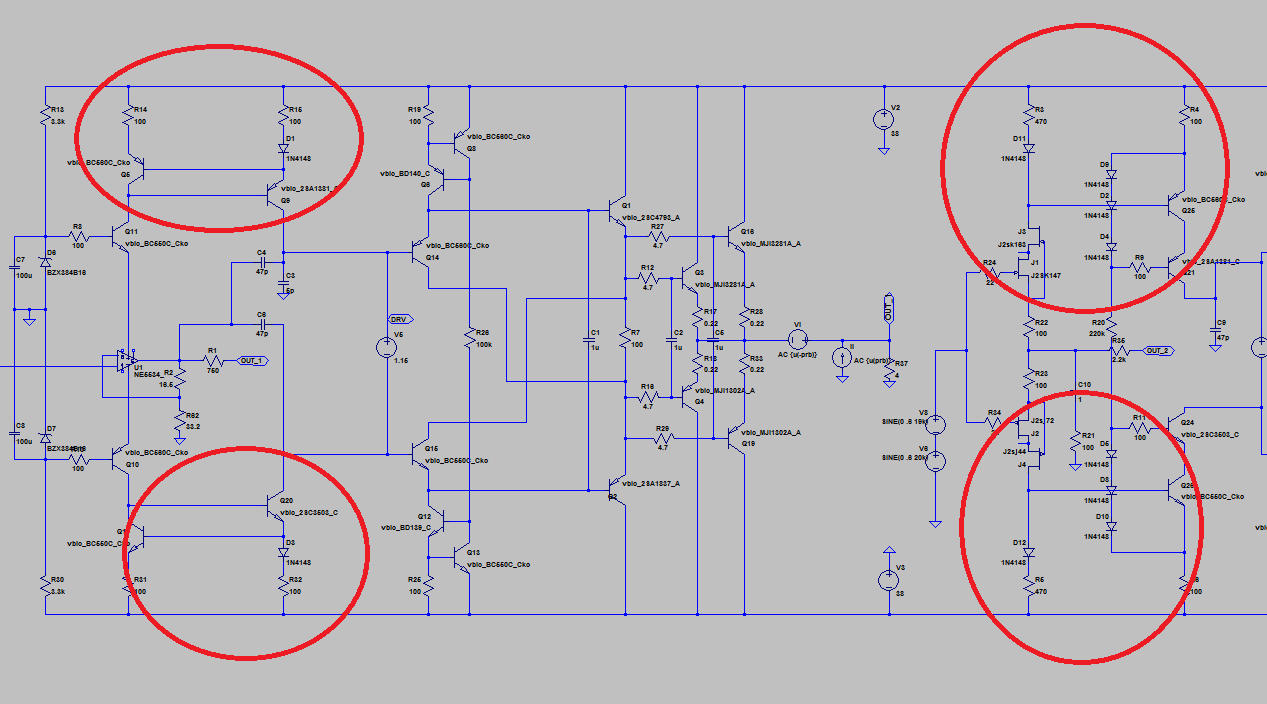

Есть еще и другой вариант
    90.8 KB · Просмотры: 51
  • Алекс.rar
    Алекс.rar
    52.9 KB · Просмотры: 21
По твоим вопросам.

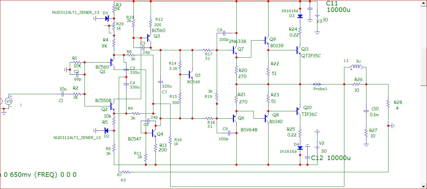

    116.5 KB · Просмотры: 50
Да прав там стоить 10гдв Бердского завода,когда восстанавливал,10ги были сгоревшими ,в нашем городе таких не найти а где то заказывать дорого выходило тогда ,а слушать хотелось вот и попались эти 10гдв ну я их и поставил под правив фильтр так и оставил,потом попались другие 027 восстановил с родными 10ги,там все работает но они у меня в другой комнате с другим комплектом работают.
Непонял, зачем Q7 - 2N6338 (25A, 200W) и Q6 - BDV64B (Darl, 10A, 125W) в этом месте, та же маломощные стоят обычно...
В микро капе на нашел составного другого,так стоят кт-972,973,
Вот все собрано на деталях СССР еще ,фото все было выше,это схема как на плате собрано.
    90.6 KB · Просмотры: 49
КТ3107А, Б, Uк-э 45В, а на схеме на них приходится 60. И та-а-ак сойдёт!
