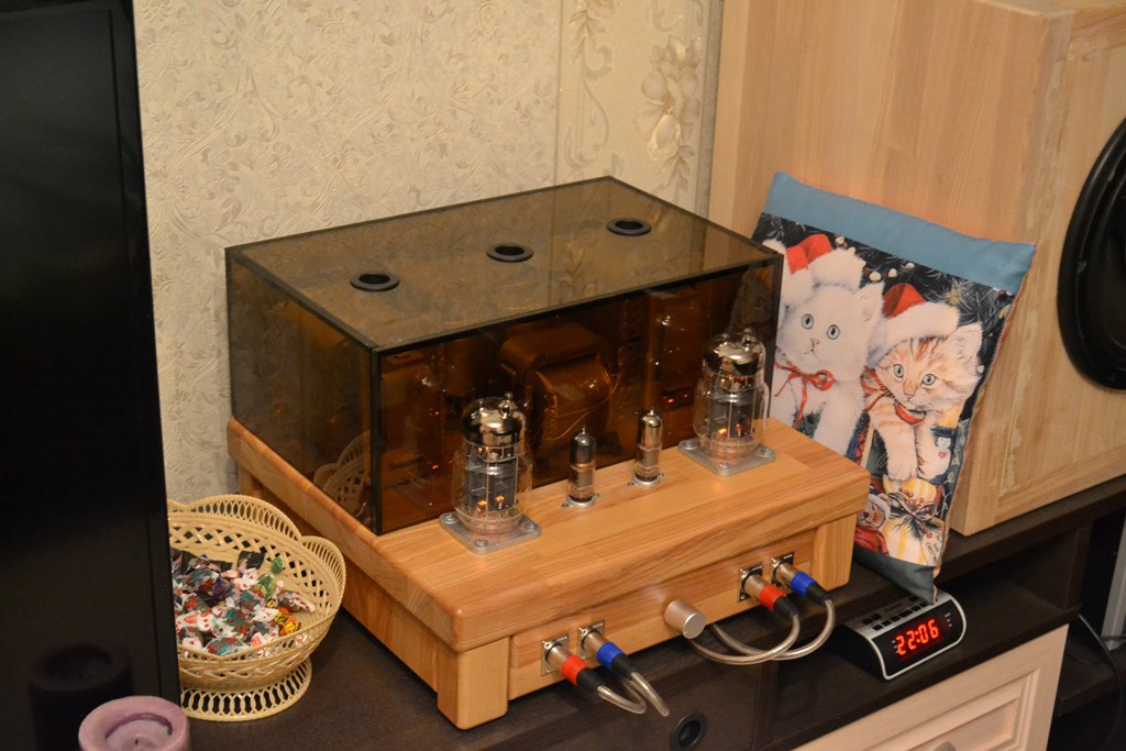

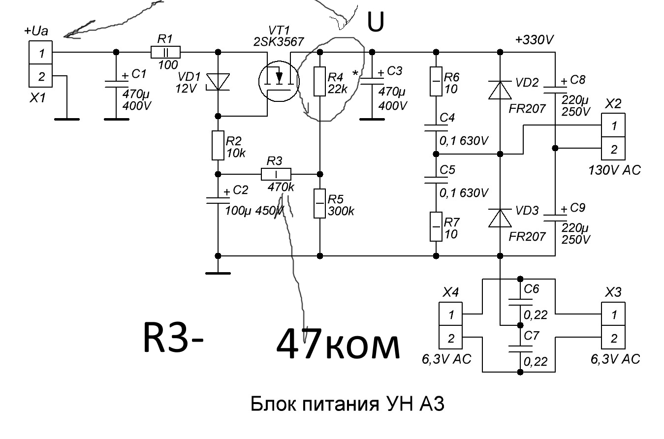

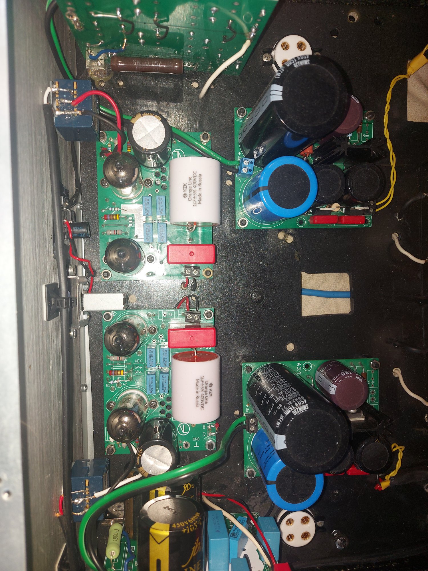

Что скажите по этому усилителю?
Всё в,нём нормально?
Я так понимаю, что он на базе гибридника Zarathustra

А где собственно авторский усилитель?

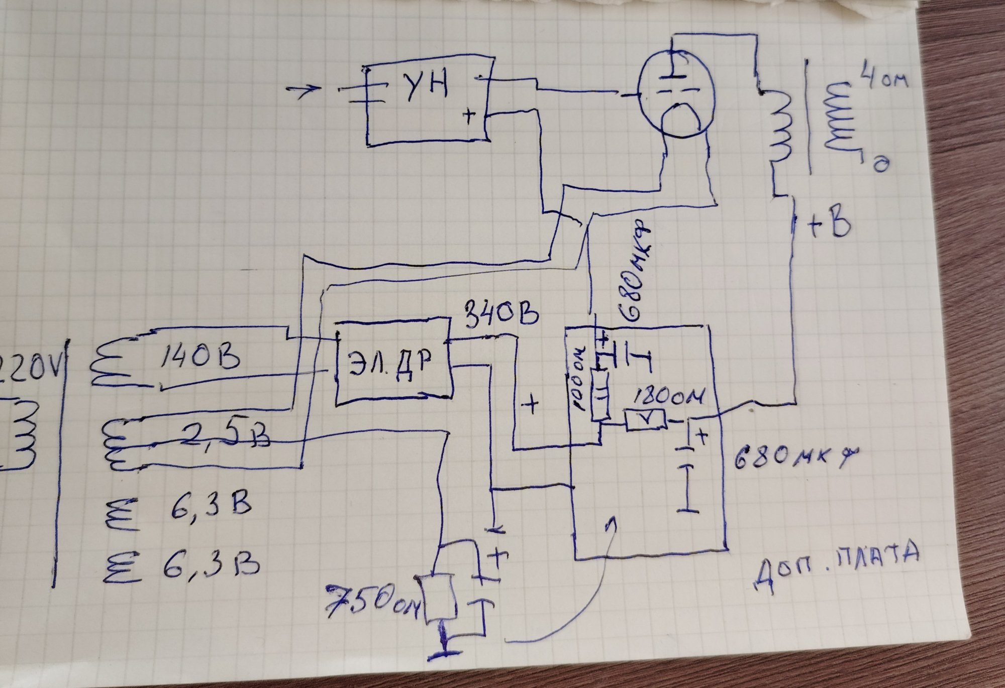

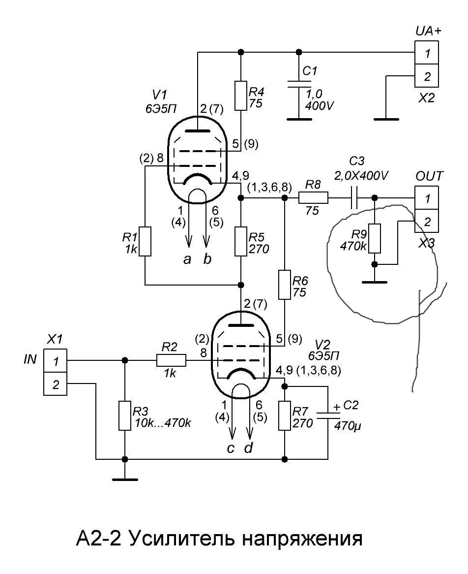

Если честно то мне не совсем всё ясно. Есть куски схем и от руки какая то каляка маляка. На схеме 1 фильтр питания на полевике, на схеме 2 драйвер гибридника Zarathustra, на картине 3 трудно что либо понять. Как я понимаю вопрос выстрелит или нет картина №3.
Если честно то мне не совсем всё ясно. Есть куски схем и от руки какая то каляка маляка. На схеме 1 фильтр питания на полевике, на схеме 2 драйвер гибридника Zarathustra, на картине⁸ 3 трудно что либо понять. Как я понимаю вопрос выстрелит или нет картина №3.
Это схема, уже собранного усилителя из Кемерово.
6э5п оч.хорошая лампа по звуку. Как и любая другая лампа "любит" анодное повыше. А у вас она двухэтажная, т.е. анодное в два раза ниже 330 вольт на каждой лампе. Всю певучесть потеряете. А тот, кто "догадался" сделать из тетродов SRPP похоже чистый теоретик, начитавшийся о преимуществах такого каскада над другими видами. Только усложнил и нагромоздил схему без особых плюсов.

сделайте 6э5п с трансформатором твз-1-9 домотав вторичку поверх,два слоя,проводом 0,3мм,питание 200в будет отличный драйвер оконечник можно Худа с Ку=2 или от заратустры
еще лучше сделать новый трансформатор с большей индуктивностью первички

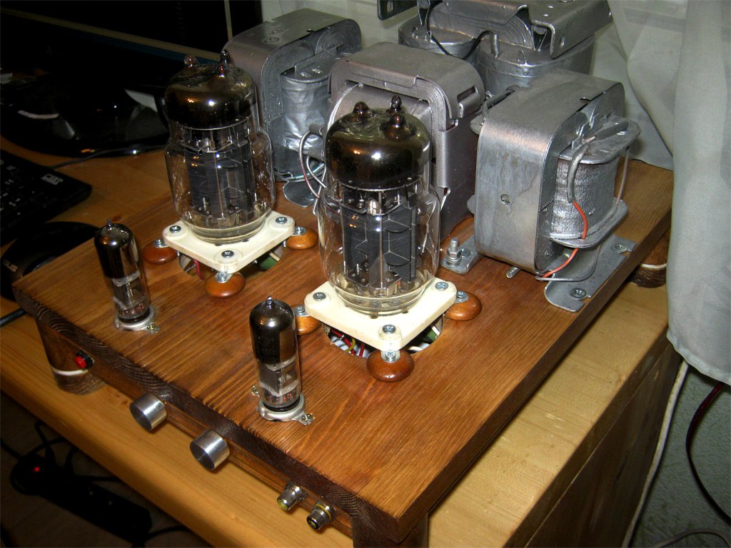

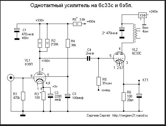

Сначала делал (дважды) колорифер на 6с33с - в драйвере 6э5п с анодным 400 в по схеме Сергеева.
Потом просто Хай-Энд - 6э5п и трансформатор. Правда анодное было уже пониже. Хороший звук.

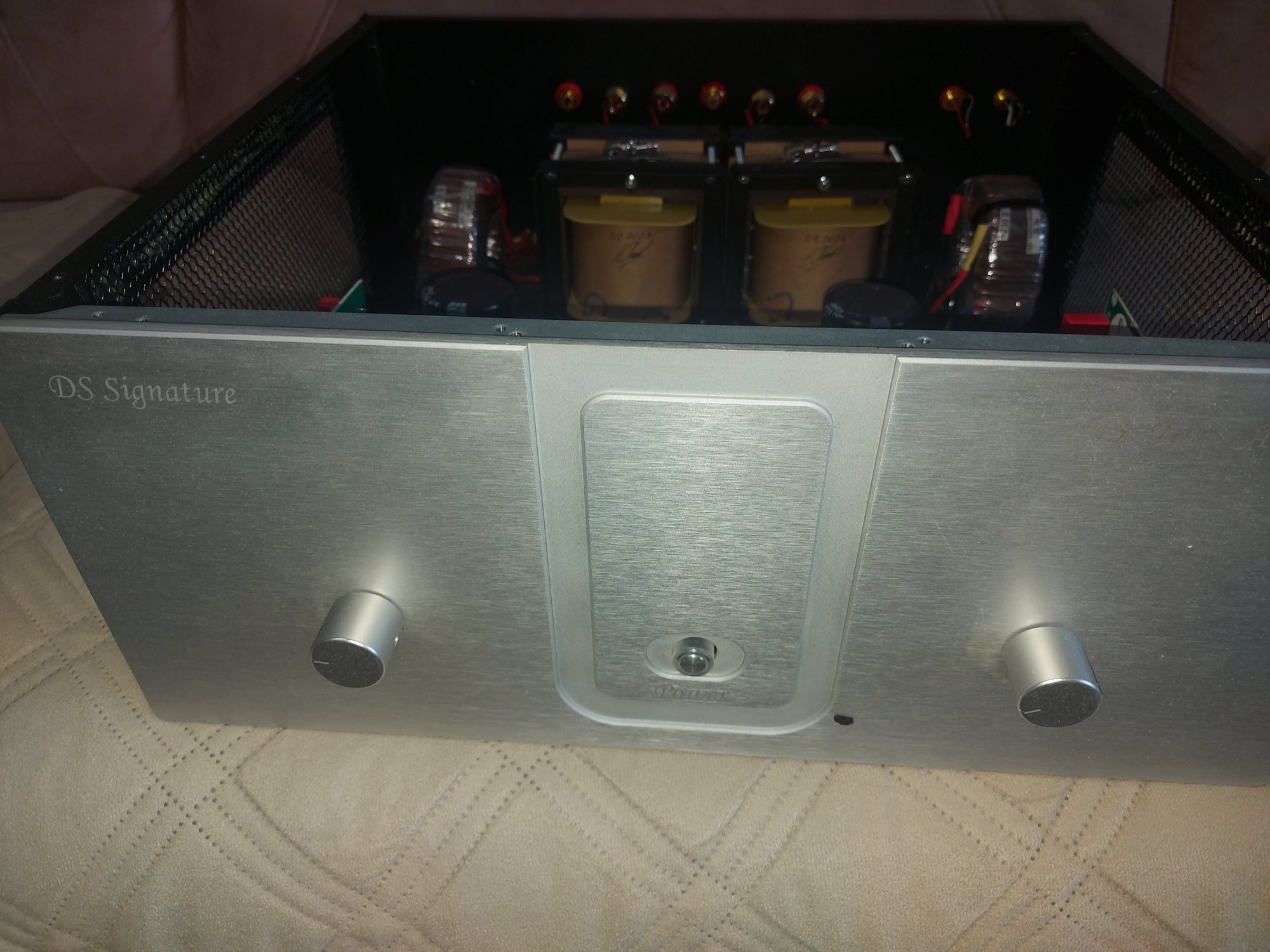

Судя по всему - у топикстартера усилитель на 2а3 Сергея Дроздова, в свои изделия он всегда ставит приличные недешёвые комплектующие (в т.ч. нормальные трансформаторы, а не ТВЗ-1-9). Человек опытный, хотя со своим (на мой взгляд неоднозначным) подходом.

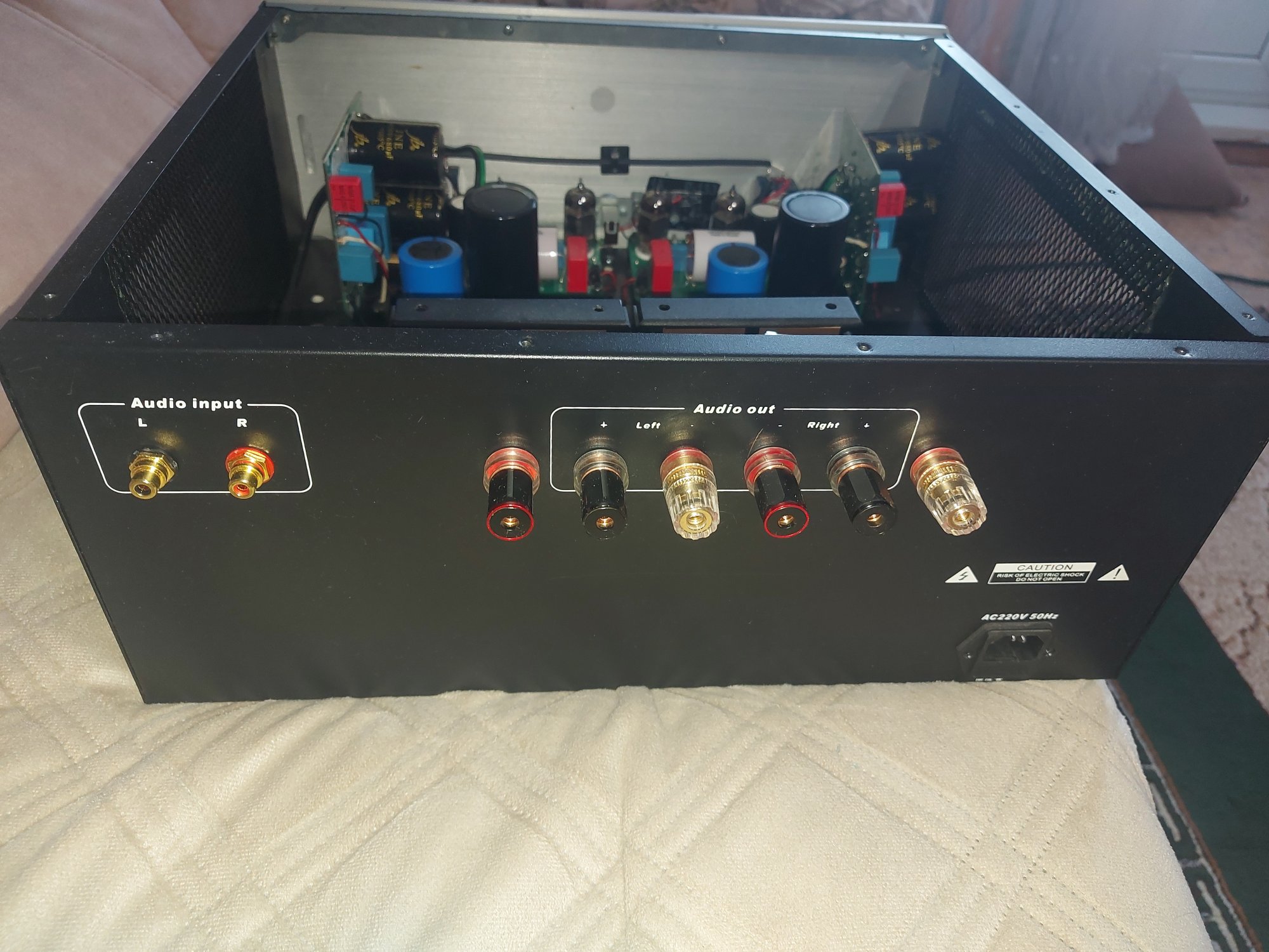

    652.6 KB · Просмотры: 166
    566.8 KB · Просмотры: 170
    638.2 KB · Просмотры: 171
    380.4 KB · Просмотры: 165
    383.2 KB · Просмотры: 171
Твз-1-9 как самый простой вариант,у 6э5п в триоде меньше килоома внутреннее,так что даже твз-1-9 будет в переделанном виде(домотка второй секции 120витков)будет не плох,полоса значительно расширится вверх
ТВЗ-1-9 - обычный ширпотреб, при наличии рук можно самому намотать трансформатор с гораздо лучшими параметрами и звуком.

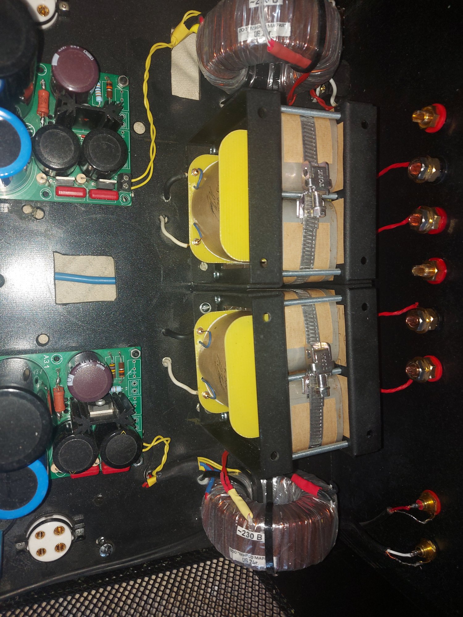

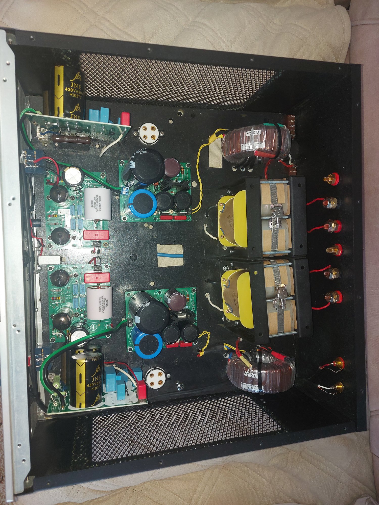

Вот не пойму, по схеме по две платы на канал, а в конструкции их по 3.
Неувязочка?
Неувязочка?
В третьей вашей картинке есть надпись "доп. плата" -это как раз третья в конструкции.

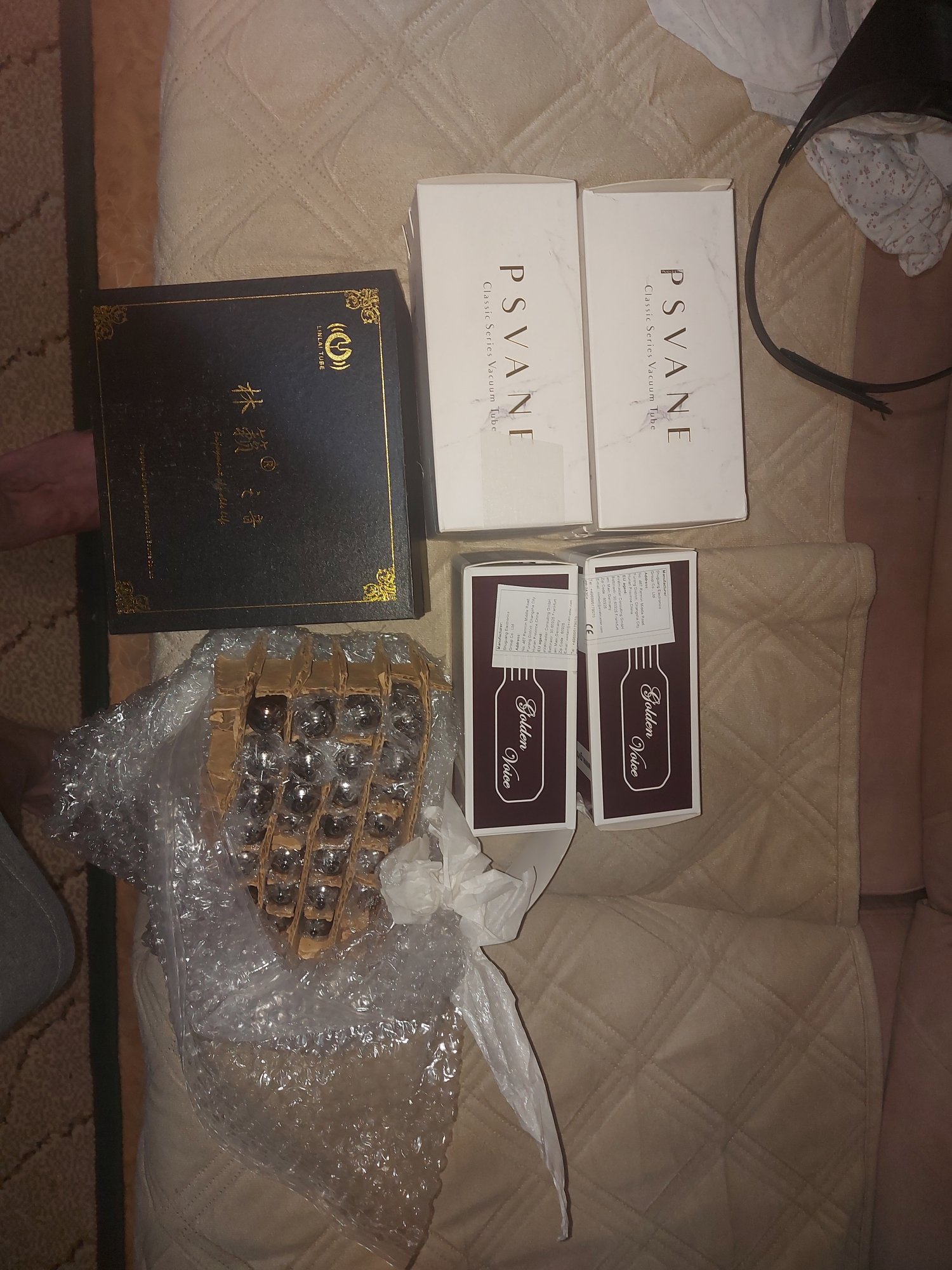

Заказал 3 комплекта (12 шт.), почитав что 6э5п не долговечны
Да, это шедевр Сергея Витальевича

Так и не понял - работает усилитель или только делается?
Страшнно включать
Это напоминает анекдот. Была мечта иметь усилитель на крутой 2а3. Купил и мечты не стало. Это стеб конечно, а если честно то скорей всего купили без ламп не зря же интересуетесь где купить 6э5п.
Всё-таки не понятно зачем покупать гранату если боишься выдернуть чеку. Тем более что схемка в настройке не совсем проста для первого усилителя.
    429.4 KB · Просмотры: 138
Что так? Фото которые выше выкладывали вашего аппарата? Чисто внешне там всё по взрослому. Почему такие пессимистичные прогнозы или есть проблемы?
