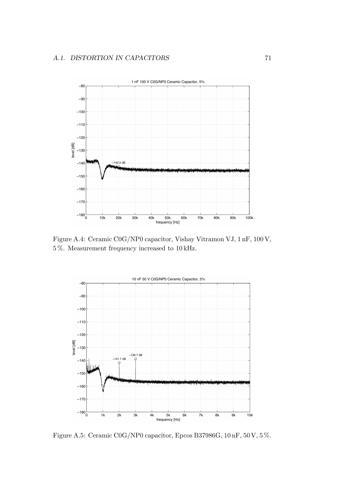

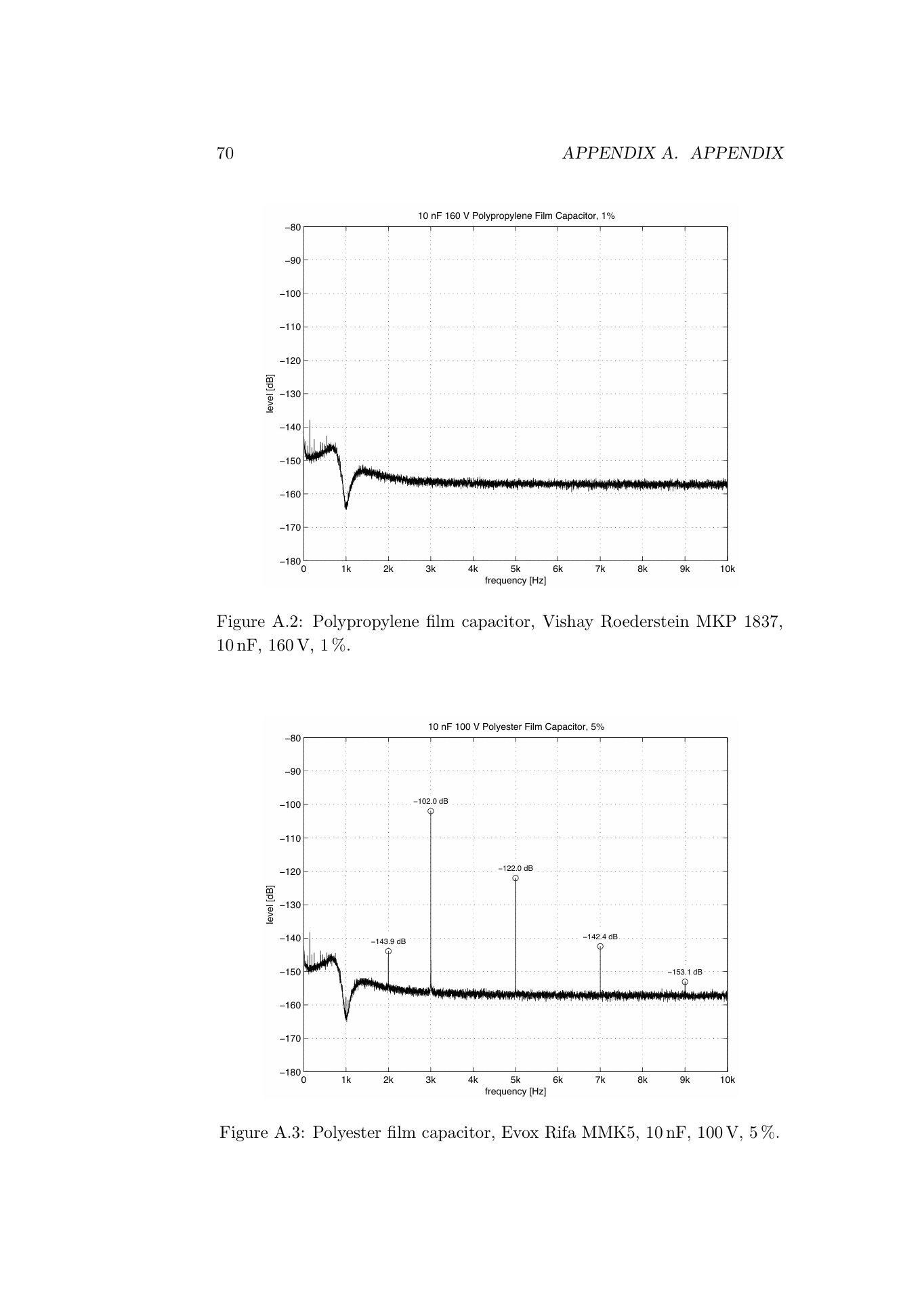

Мало хто відмовиться від низьких спотворень сигналу навіть в підсилювачі-коректорі.
То навіщо пхати туди кераміку, - щоб отримати помітні спотворення від пасивних елементів?
Плівкових конденсаторів не вистачає, чи що?
Может не стоит обобщать. Хорошая керамика лучше говёной плёнки. NP0 и C0G лучше лавсана(PЕТ).
И чем лучше?
Единственный серьезный недостаток лавсановых конденсаторов в звуковом диапазоне это их дешевизна и доступность.
Так и ставьте везде, никто не запрещает же.
И чем лучше? Единственный серьезный недостаток лавсановых конденсаторов в звуковом диапазоне это их дешевизна и доступность.
Меньшими искажениями, за которые вы так ратовали. Дешева рыбка - погана юшка. Но любителей сюрстрёмминга никто не отменял. На вкус и цвет....

В каких условиях, и что там измерено, бестолочь, вот что спрашивал.
Если не расшифруешь, подотрись этими графиками, ибо они будут ни об чем.
Так и ставлю везде. И не только чисто лавсановые, но и комбинированные, лавсан/бумага.
Есть и точные, прецизионные марки лавсановых, в герметизированных корпусах.
Расшифруйте графики. И включите туда керамику.
Графики показывают искажения прецизионного генератора синуса, при установке в частотозадающих цепях соответствующих конденсаторов.
Нет, это неправда. Методика измерений совершенно другая, она подробно описана.
Измерить надо в серьезных режимах.
