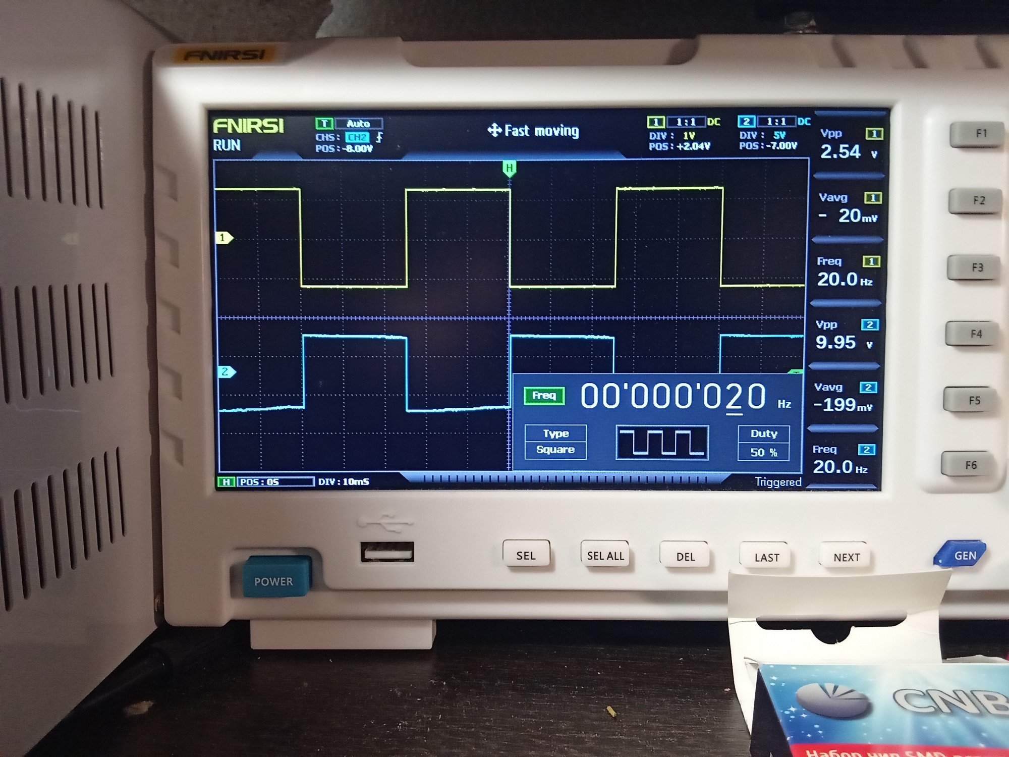

И чтобы получить не сильно кривой меандр на частоте 20 Гц емкость нужно увеличить хотя бы до 10 мкФ. Так, что тут можно поставить (высоковольтный) электролит + к R8, и не париться. А чтобы не переживать за качество СЧ и ВЧ можно его зашунтировать металлопленкой 0,15 - 0,015 мкФ.

Картинки выставлять мы все мастера. А как емкость 10мкФ будет разряжаться через 470к? Через час после выключения.
Примерно 10 сек. постоянная времени. И цепь в лампе тоже дает разряд. Кондер разрядится примерно за то же время, что и анодный и конденсатор в БП ламп.
А теперь скажите как будет через него проходить полезный сигнал если он зависнет на 10 сек.

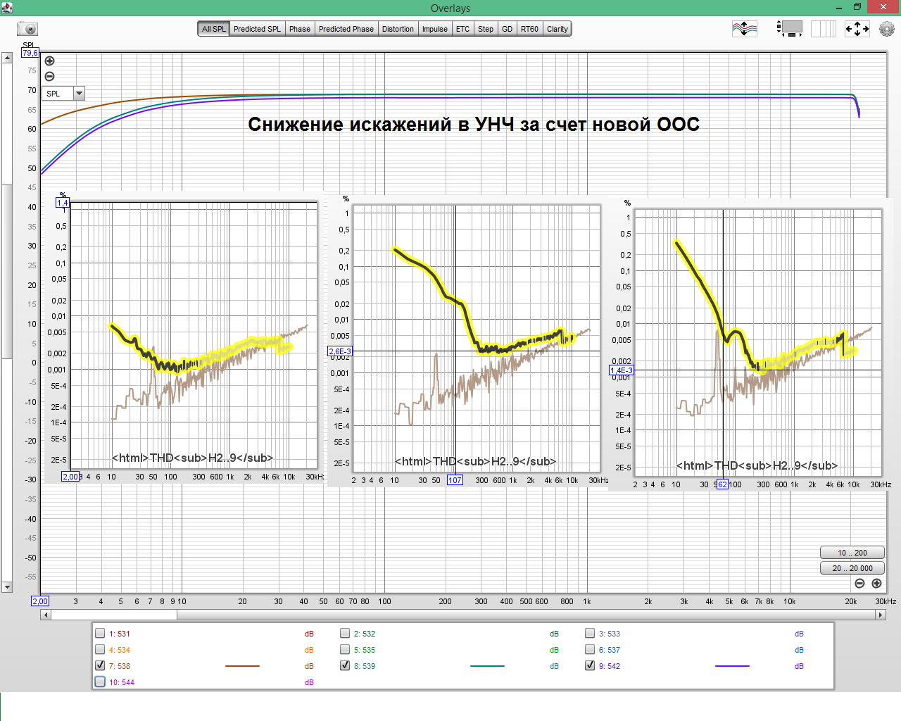

Не вижу противоречия с теорией и расчетами. Для правильного четкого панча желательно иметь неискаженную фазовую характеристику на НЧ и в УНЧ и в АС. Поэтому полоса воспроизведения сигнала в УНЧ должна быть не 20 Гц, а примерно в 5 - 10 раз ниже по частоте. Больше 10 мкФ нет смысла ставить, если у последующего каскада достаточно высокое входное сопротивление, например в сотни кОм. А, если входное сопротивление у следующего узла будет 10 или 1 кОм, то надо ставить и 100 и 1000 мкФ, чтобы получить более менее линейную ФЧХ на НЧ в районе 20 Гц и четко воспроизводить НЧ импульсные сигналы. Но, тут и лампы нужно брать с соответствующими параметрами по внутреннему сопротивлению.

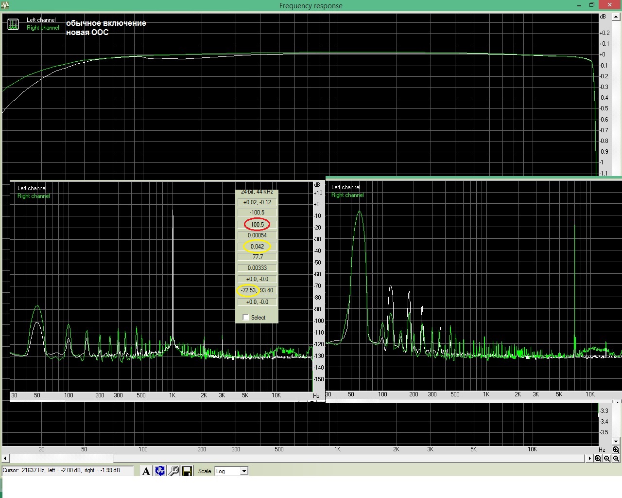

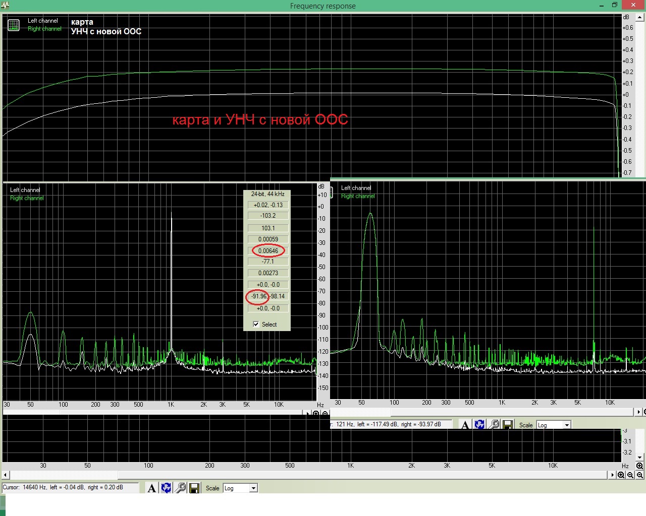

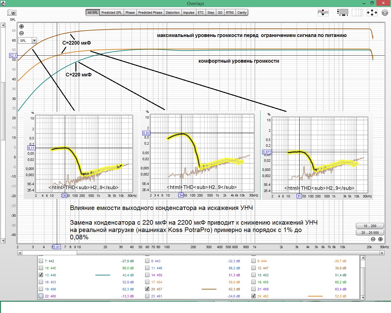

Ниже графики для АЧХ, ФЧХ и искажений, правильно спроектированных УНЧ (если не путаю на 2030 с однополярным питанием), например для наушников с выходным конденсатором (и с новой ООС для УНЧ с выходным конденсатором).
Что значит зависнет? Напряжение на нем, это постоянная и переменная составляющие. Любой переменный сигнал, примерно с 3-5 Гц и выше, через такой конденсатор, нагруженный на резистор (и входное высококилоомное сопротивление последующего устройства или каскада), будет проходить без заметных линейных ( частотно - амплитутных и фазовых) искажений. Это азы радиотехники. _nerastraivay
Коллеги, если вы ставите мне -1 балл за мой комментарий, то поясняйте за что, чтобы у меня был процесс доп. образования в этом деле, если вы убедительно проясните свою позицию. smile_1 https://ru.wikipedia.org/wiki/Балл_(единица_измерения)
    459.8 KB · Просмотры: 45
    179.5 KB · Просмотры: 45

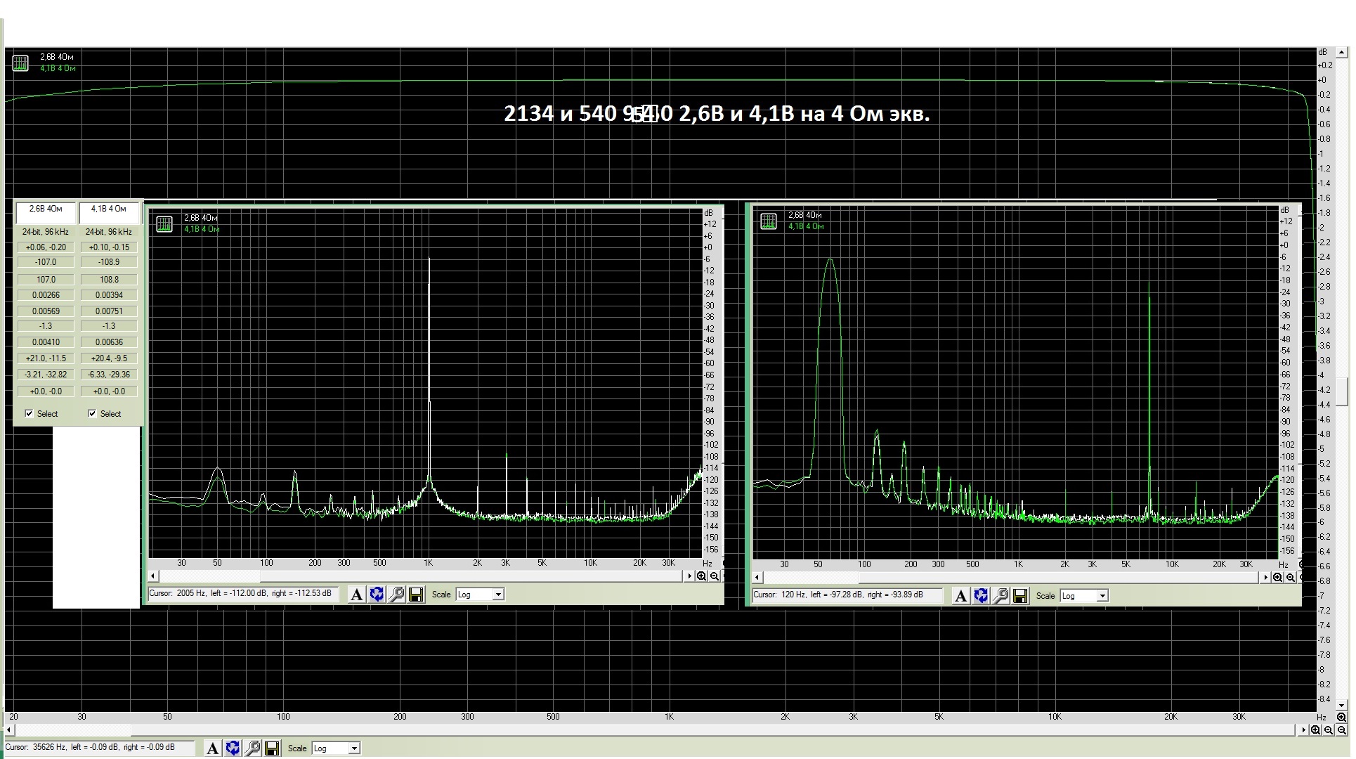

Извиняюсь, это графики не для 2030, а для 4580.
Гражданин хороший, а ваш ТВЗ хотя бы 20 Гц по -3 дБ воспроизведёт? Думаю хорошо если 30 дБ.
Легко, графики для АЧХ как правило у меня сверху. А у УНЧ большой мощности АЧХ тоже почти не отличаются от АЧХ зв. карты. _da

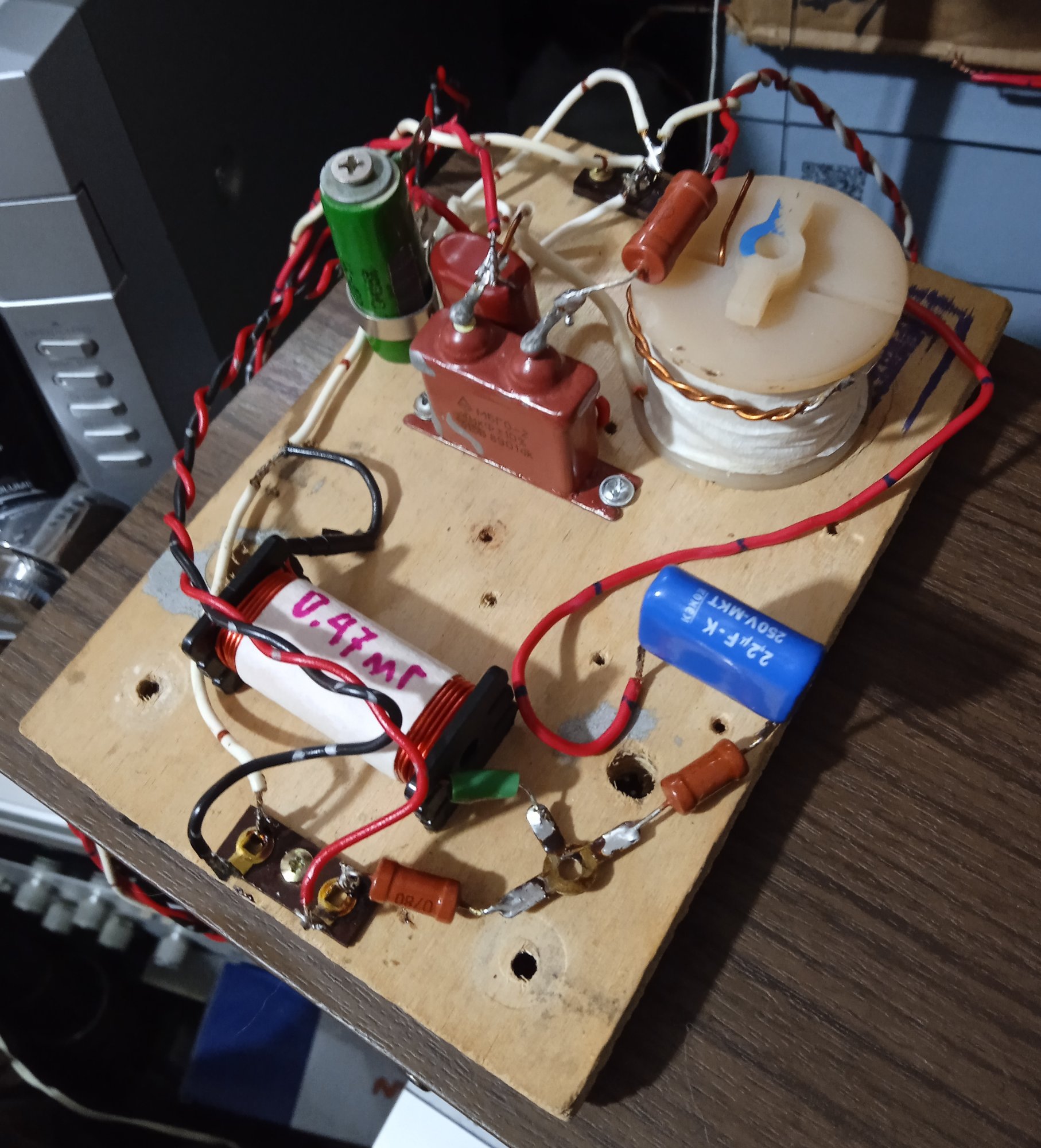

То есть,, мне можно применить 0,1 , если более качественные, , чем KZK Orange Line?
Попробуйте KZK Orange Line , фольговый всё таки, народ хвалит, тем более за такие деньги на сегодня соотношение цена качество лучшее. Есть советские МКВ, очень редкие, 50-60 годов. Бывают на Авито, надо смотреть, я покупал за 2,5 тыс. 2 мкф 250 В новые 62г. , два года назад , правда послушать не пробовал , проект сорвался, однако отрицательных отзывов не видел , только положительные.
Я не пробовал современные дорогие. Просто ставлю советские полистироловые к71, или современные к78. Меня устраивает.
И да, 0,1 мкФ практически всегда достаточно. В ламповике самое узкое место это ТВЗ и разумным будет не стараться делать всё излишне широкополоснее чем ТВЗ. Что на маленьком конденсаторе "крутится фаза", так "искажения от фазы" будут сильно ниже чем искажения от насыщения ТВЗ излишне низкочастотным сигналом. Это на малом сигнале ТВЗ меряют и говорят "вах, мои ТВЗ работают от 5 Гц", а проведи измерения на мощности 75-90% от полной и всё сильно печальнее.

Вы фото внутренностей смотрели? Эти конденсаторы сейчас уже стоят в усилителе.
