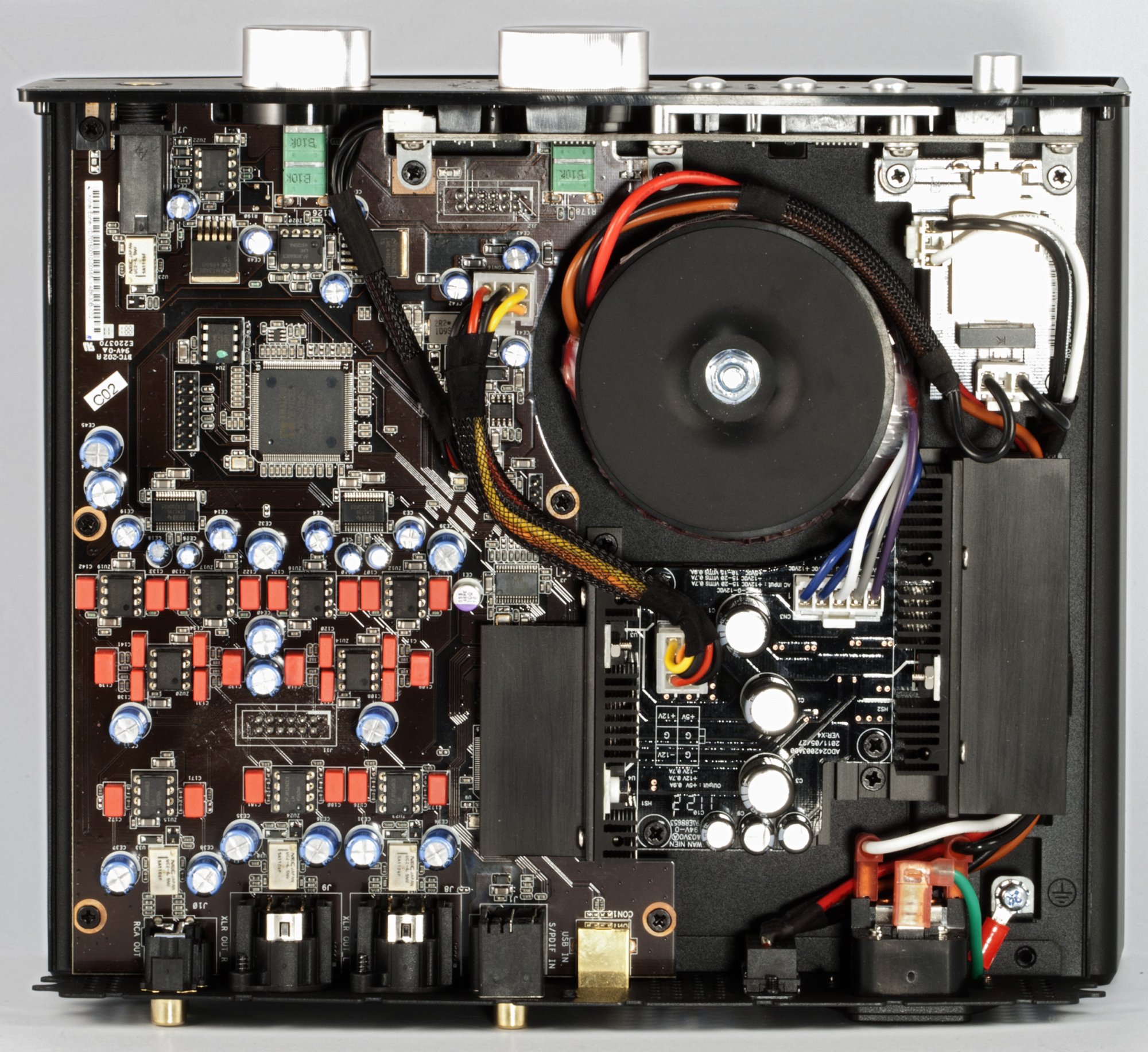

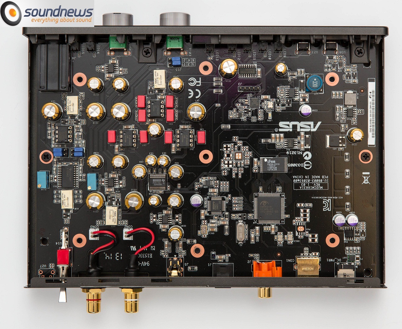

Видимо они свои дорогущие ЦАПы не открывали "напосмотреть". Там же только аудиофильские кондеры размером с жд цистерну стоят. Ни одного смд конденсатора...
Вот два старых ЦАПа от ASUS. В звуковых цепях Wima FKP2. Конечно smd керамика тоже есть, но в питании и прочих цепях.
