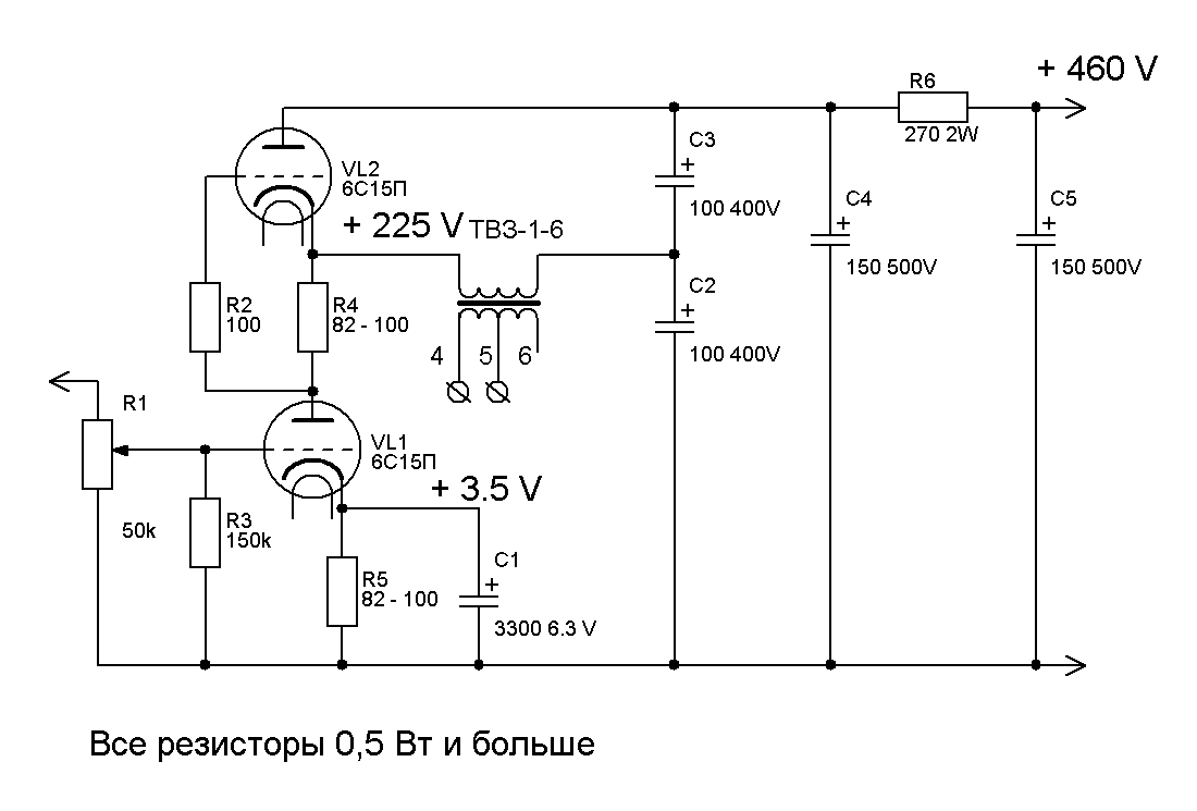

Очень симпатична эта идея, очень хотелось - бы собрать и по-общаться!

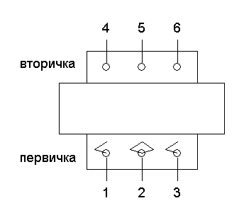

Основной вариант.
Полоса частот: 10 Гц – 50 кГц.
Выходное сопротивление: 0,8 Ом.
Выходная мощность: 2 – 4 Вт., в зависимости от нагрузки.
Перекоммутация ТВЗ – 1 – 6:
Распаять провода на выводе 2 и аккуратно разъединить. Вывод, что звонится с выводом 1, запаять на ногу 2. Вывод, что звонится с выводом 3, запаять на ногу 1. Вывод 3 перепаять на ногу 2.
Все обмотки первички в результате, соединены параллельно и синфазно. Получаем:
Индуктивность первички 3 – 5 Гн, R (Z): 2 – 2,2 кОм. Кстати, Ri самого SRPP около 170 – 200 Ом.
Вариант 2. Без RC в катоде.
вариантом – повышенное до 1,2 – 1,3 Ома выходное сопротивление и чуть меньшее усиление (35 вместо 38).

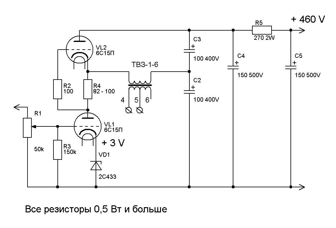

Вариант 3. Эконом – класс.
6С15П – лампа редкая, хорошая и недешевая. Поэтому ее – в первый этаж, а 6С45П – наверх, в нагрузку. Можно вообще обойтись только сорокопятками.

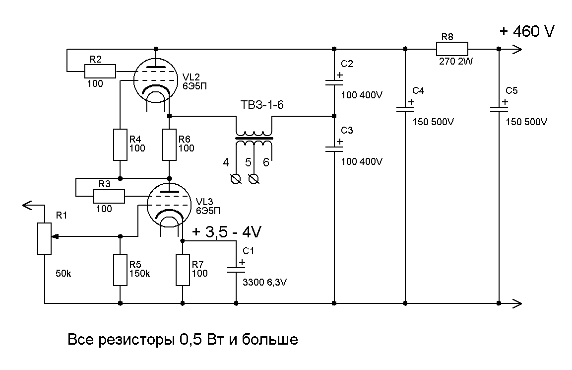

Вариант 4. Если нету 15 и 45-ых.
Усиление на 20 – 25% меньше, но все равно – достаточно.
Вариант 5. «Если нету ТВЗ – 1 – 9»… а есть любимый и родной ТВЗ – 1 – 9.
Разобрать железо, Ш – отдельно, «лапша» - отдельно. Сверху на катушку намотать один слой провода 0,5 -0,6. Соединить этот слой ПОСЛЕДОВАТЕЛЬНО – синфазно с имеющейся вторичкой. Получаем трансформатор с Ктр. = 20 – 22, что самое то. Собираем трансформатор «вперекрышку» без зазора. Индуктивность вырастает вдвое, до 12 – 15 Гн, что «за глаза и за уши». Собираем схему на тех лампах, что есть под рукой (6Э5П, 6С45П, 6С15П)

В оригинальной схеме смещение фиксированное ( литиевая таблетка), вход трансформаторный, резистора в сетке верхней лампы нет (противопоказано), ёмкости в мосте не электролиты. Трансформатор лучше с приведенным 2,5-3кОм. А так да, 3-3,5Вт очень приятного качества.

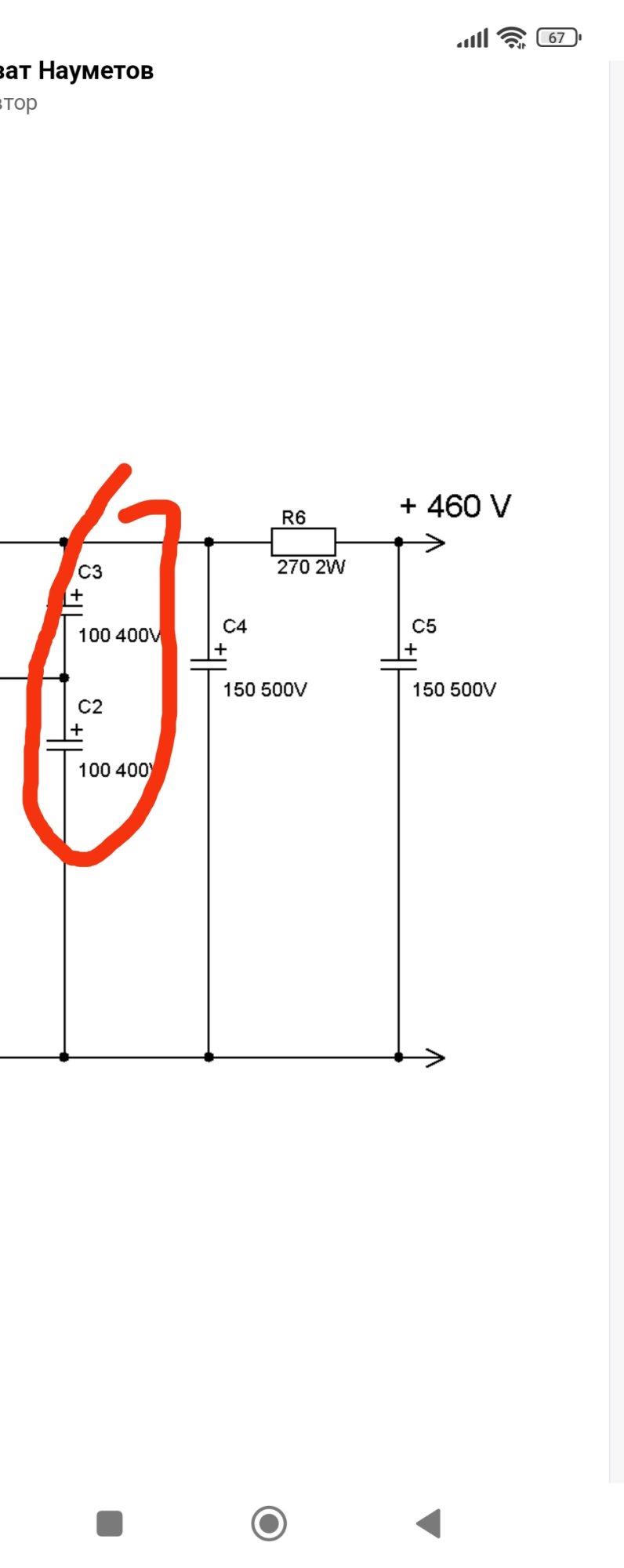

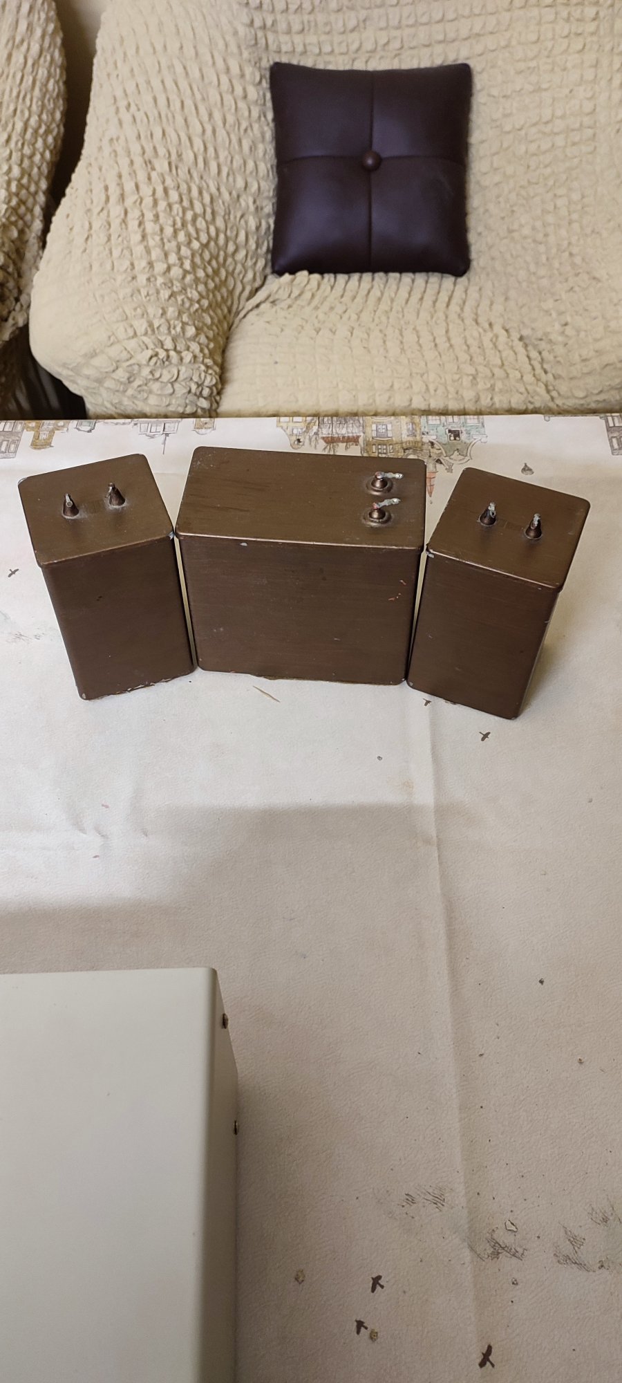

-а в мосте, это С2,С3?
-С4,С5 у меня МБГВ
Rezvoy
2,075
649
67
Да, достаточно 30-40мкФ.
Интересна история этого решения. Я тогда не слишком давно занимался СРПП и не мог понять, как правильно рассчитать приведённую оптимальную нагрузку. Поэтому поставил переменник килоом 5 и стал замерять мощность на нем и искажения. Пришёл к выводу, что оптимальной будет нагрузка при которой при максимально возможной амплитуде напряжения на выходе амплитуда тока составит 1,8 тока покоя ( 0,9 на лампу). Например, для приведенного режима 6С45П, нагрузка нужна 2,7к ( альфа более 20). Потом рассчитал и сделал выходник, отслушал - понравилось.

Спасибо!
-С4,С5 у меня МБГВ
В звуковую цепь ставилось что было под рукой, а было именно по 100мк. К тому же эти емкостя играют роль фильтрующих, хотя и не главных . Емкость их делится пополам. Оттого и шунтированы банкой правее их. А поскольку трансик включен в диагональ полумоста, пульсации по питанию слева и справа выходника примерно равны и не лезут в динамики.
Вся схема уместилась на крышке от тестера. А ваши ящики марки МБГО звука вряд ли добавят, но габариты раздуют до одури.

- сегодня прошёлся на Авито - цена на 6С15П от 1500 до 3000р. ...
- завтра, пойду в подвал ( откуда вытащил МБГВ...), где-то были 6С45П, 6Э6П
6Э5П имеют внутреннее ниже всех , в триодном включении. Насчет 6Э6П не знаю.
Александр, спасибо.
- я своими упражнениями по хобби, начинаю заниматься в гараже (36 м, кв.)
- кроме МБГВ ничего нет- почему не попробовать!?

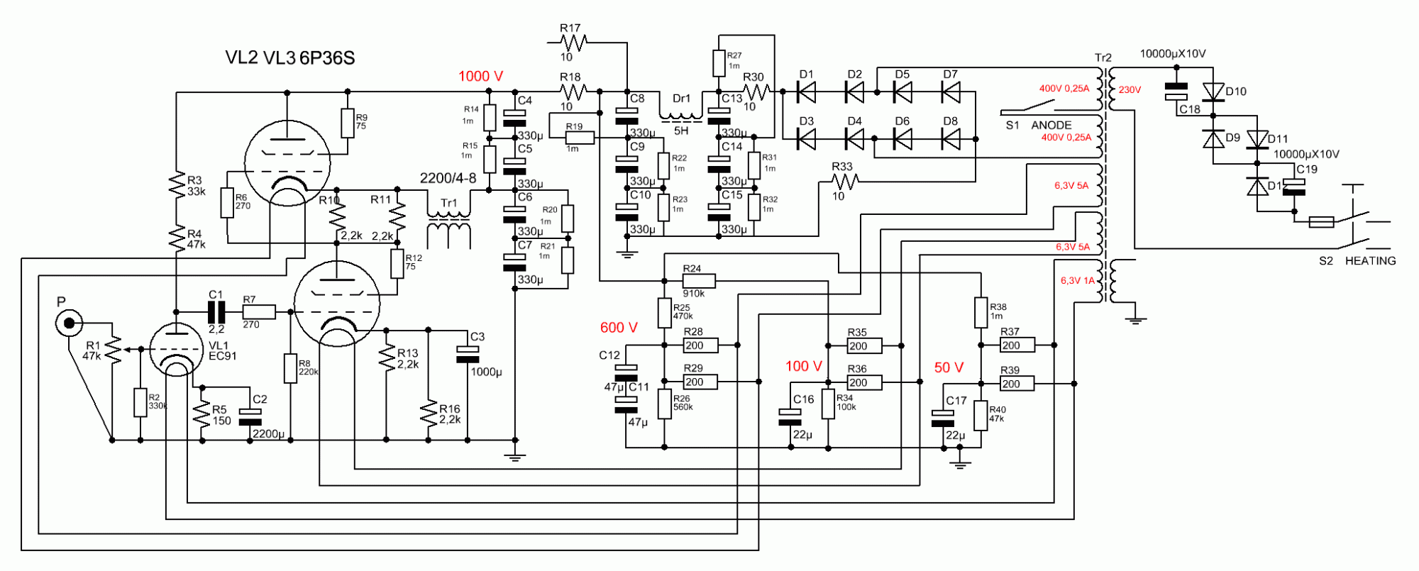

Нет чтоб собрать СРПП на красотках девятнашках, и в пир и в мир и в добрые люди. Нет. Нам надо 18 ватт. И куды их деватт?

по 500 ом 5 вт в катоды каждого этажа 6с19п, питание 400-420 . Остальное так же. Но нужен драйвер на чем угодно.

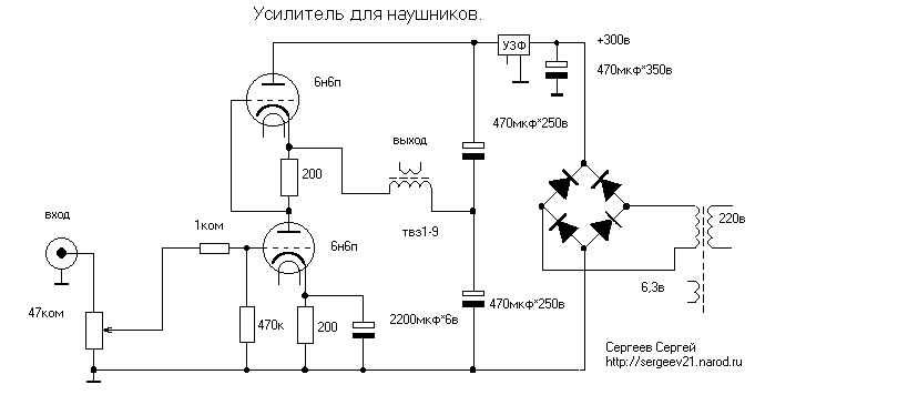

СРПП на 6н6п, 6э5п, 6э6п-И. 6с15п и 6с45п завязал лет 15, дурные они.
6н6п можно и по Сергееву
Полезно почитать http://r-lab.narod.ru/Rlamp01.htm

А лучший мощник СРПП - на 6с19п, но требует достойного драйвера. Лучший драйвер… СРПП на 6с15п с межкаскадным трансом.
Удачный получился повышающий транс, 50 В хватит?
Однако, чую как заражаюсь этими шахматными комбинациями из трех пальцев. ТЗ четкое. От 100Гц, псевдо Итун. 2 Вт
