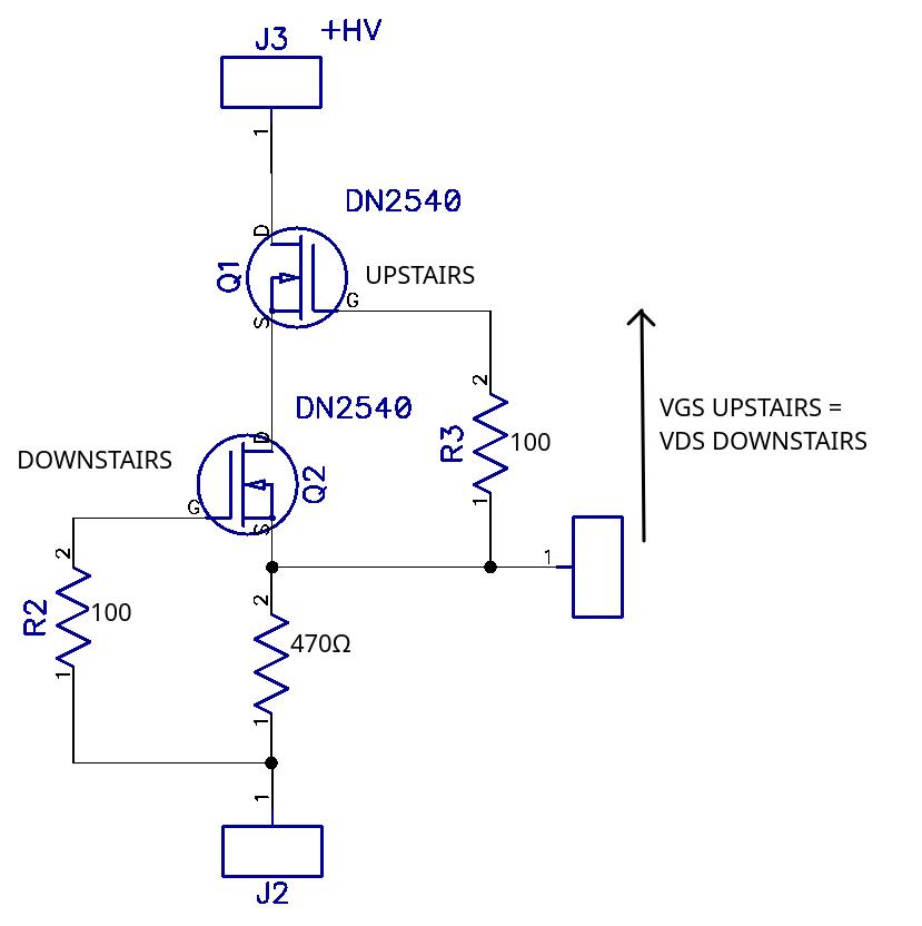

У меня при питании 340 Вольт с ИТ на каскоде мосфетов каскад на D3a с легкостью отдает 120 Вольт с существенно мЕньшими искажениями, по сравнению с резистором. Хотя с резистором я такой амплитуды и близко не добываю с этим анодным. При этом выходное сопротивление каскада что-то около 12 Ом получается. Это из моих экспериментов по замене пентода триодом при низком напряжении питания. И да, это не выходной каскад, исключительно драйверный.

Можно схему? Не пойму откуда такое низкое выходное может получиться с ИТ.

Каскодный мосфет, выходной сигнал с мю-выхода берем, выходное сопротивление грубо будет определяться величиной 1/S нижнего транзистора.

Лампа этой сикараке зачем? Умножение сущностей…

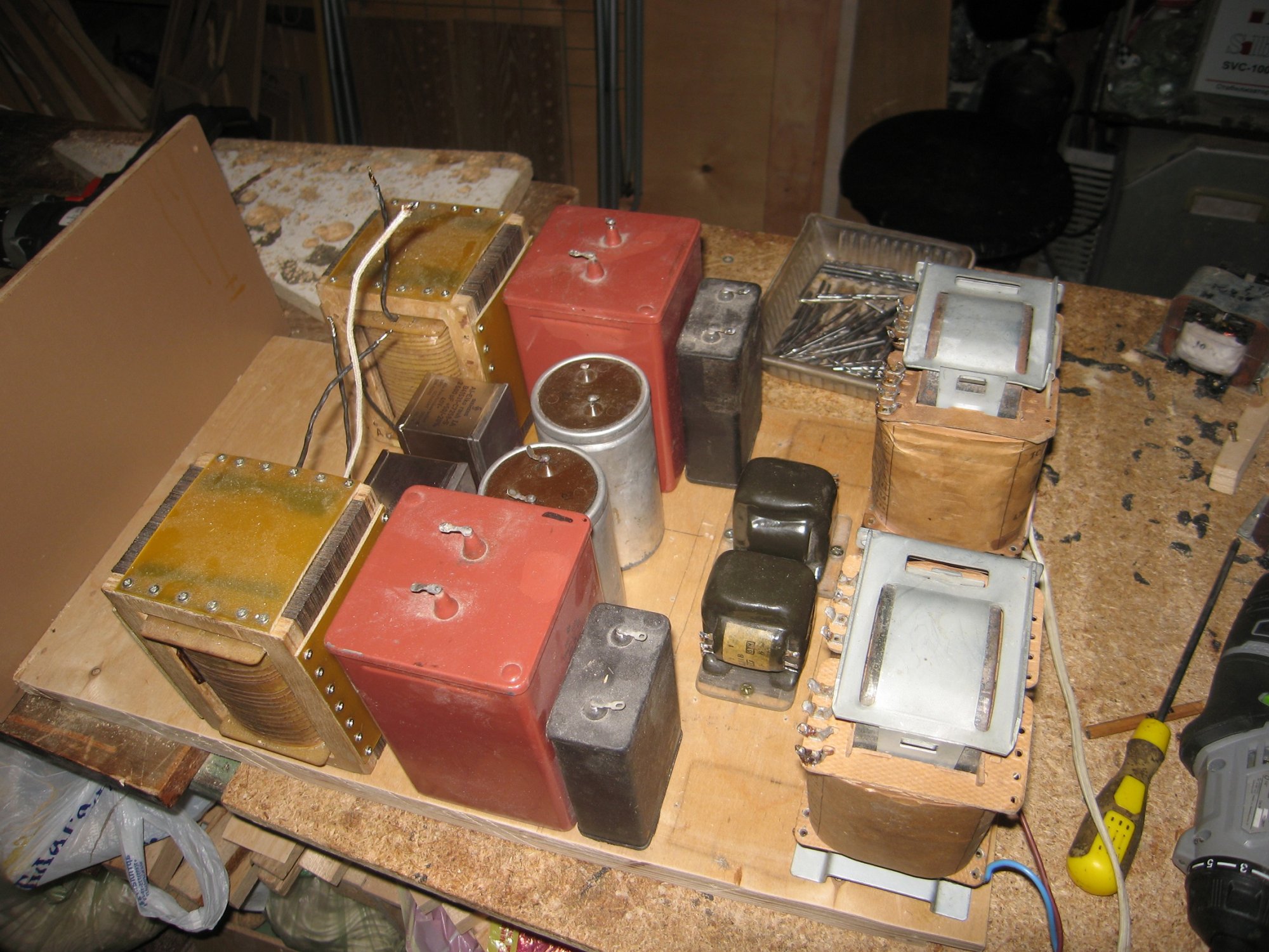

Недавно узнал. что МБГВ шикарные конденсаторы для БП лампового усилителя. Мой последний как раз на них. звук достойный. Второе фото - окончательный вариант. Всего одна лампа пентод 6AG7(6П9) и выходник с детский кулачек. а какая мощь, какие низа, супер. Думаю не в последнюю очередь от этого МБГВ. Ну и силовые трансы около 200 ватт каждый. И хотя на выходе 2-3 ватта, но это явно не "каменные" ватты, значительно более крупные ватты раз так в десять-пятнадцать. По ощущению.

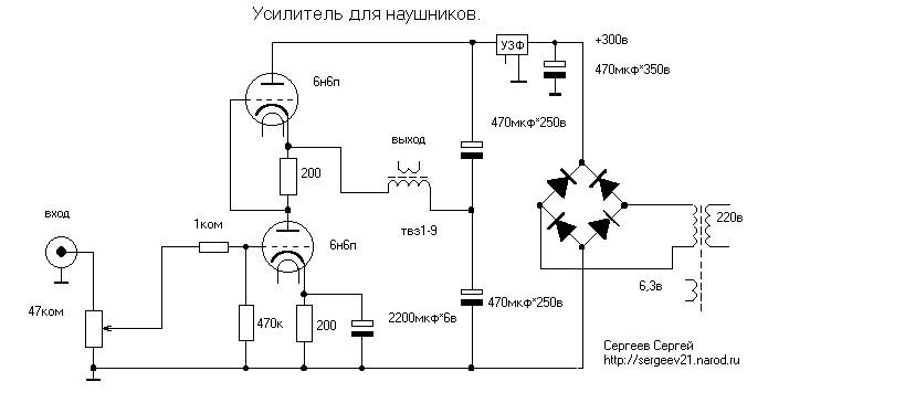

6н6п можно и по Сергееву

Полезно почитать http://r-lab.narod.ru/Rlamp01.htm

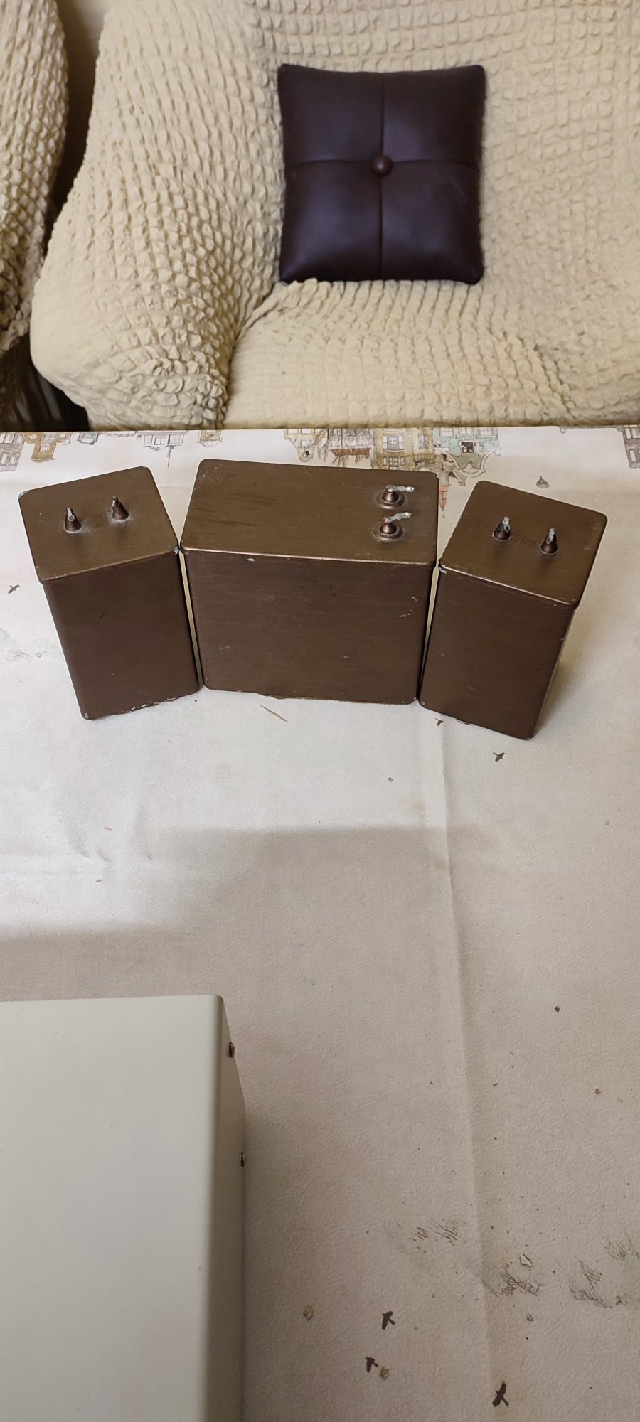

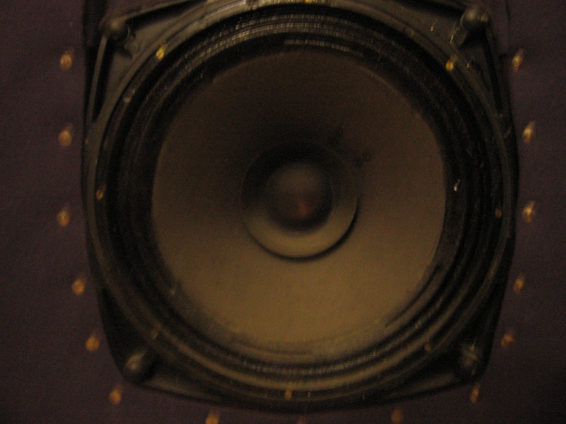

Да там все элементарно классически - одна лампа в пентоде, без выкрутасов. Если найду схемку - выложу тут. Но имейти в виду - пентоду надо подбирать подходящую акустику, с какой угодно он может не заиграть. У меня он сейчас работает на 4А32, 16ом или около того. Мощь, бас отменные, хотя по физике такого не должно быть с учетом такого маленького выходничка. И как он там работает супротив физики - а фиг его знает. Правда акустика не простая, там чувствительность выше 100дб, ОРТА, рупор в углу КдП.
Он работает строго по физике - дикое выходное пентодника делает свое дело. Задирая края диапазона.
Кстати, выходное сопротивление неплохо бы измерить. На частотах 0,1кГц, 1кГц и 10 кГц.
Дикое выходное пентодника может и не задрать какой-то край. Как это было в случае с Клангом-307. Нижний край задрало, поперла мычалка , а верхушка как была, так и осталась, в силу особенности импеданса, он у 307го не растет с частотой.
У меня с моими ШП задрало оба края. С ВЧ пришлось побороться, повесив фильтр на первичку выходника. А с НЧ бороться не стал, "мычалки" нет. а вот хороший подъем баса есть. Ну и пусть его, так как маленькие выходнички очень хороши для СЧ, микродинамики, ясности. но обычно( по физике) имеют явный проигрыш в НЧ в сравнении с более солидными выходными трансами. А тут такой подарок, которого я и не ожидал. не думал, не гадал. Причем сразу в нескольких моих пентодных системах, но никто не верит. Давно уже долго и упорно "бодались" с Комиссаровым, АЧХ ему приводил, все напрасно, так и не поверил, сказал, что такого не может быть, потому что не может быть никогда, по физике.Надеюсь хоть теперь, после вашего разъяснения. будет больше веры моим словам. Спасибо.
