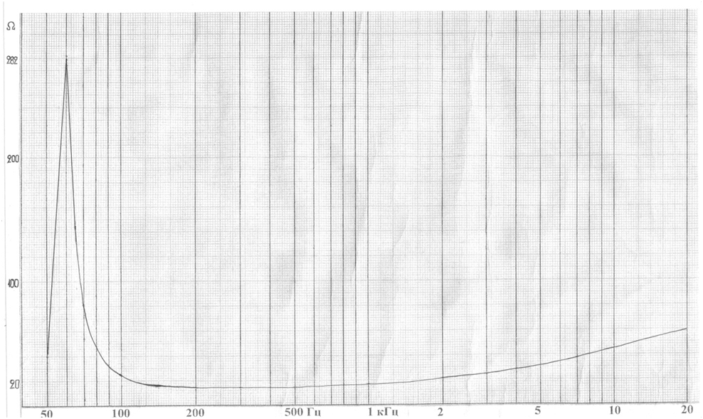

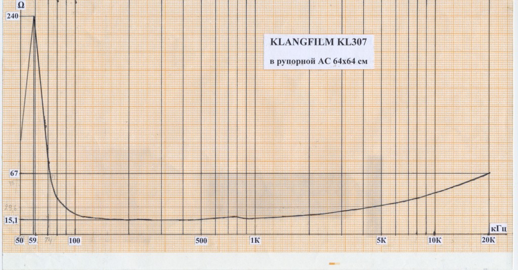

Для Святослава. Импедансы KL307. Черно-белый в щите 75х121 см, и центре динамика 25х79 см, пик на 282 Ом.
    193.8 KB · Просмотры: 92

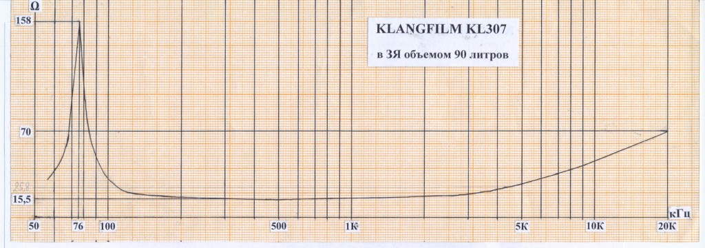

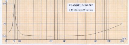

    138.2 KB · Просмотры: 95
Нет там никакой медяхи на керне. И никаких особых хитростей с намоткой катушки.
Удвоение минимального значения импеданса, которое находится на 300 Гц, происходит всего на четырех килогерцах. На 20-и килогерцах уже учетверение.
