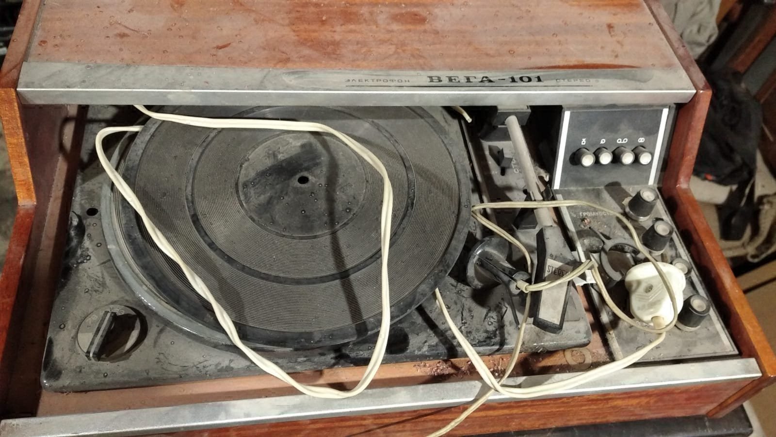

А по звуку,Вега из подвала и с родными кондерами мне нравится больше))
И она сейчас играет,а не Корвет.

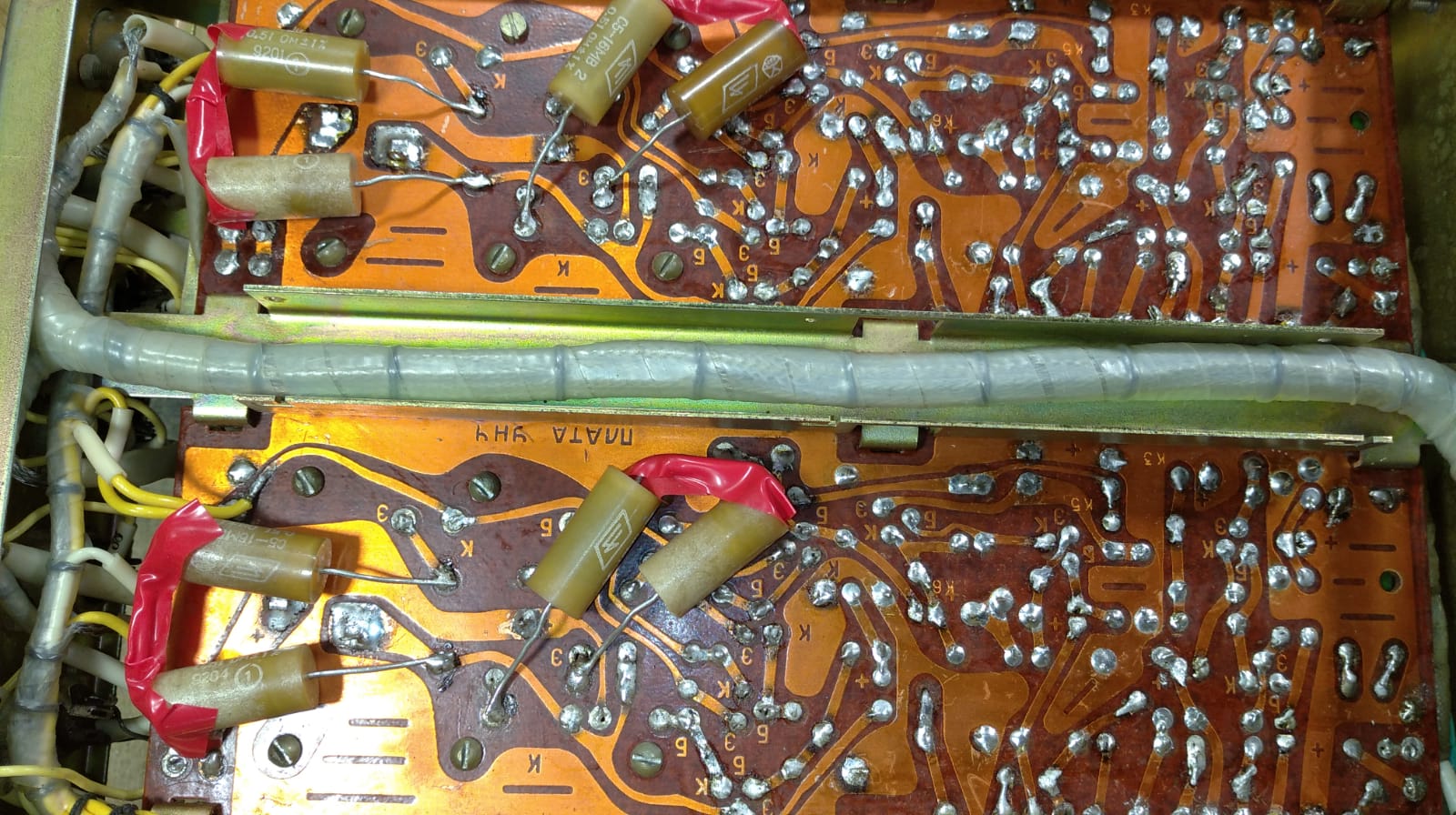

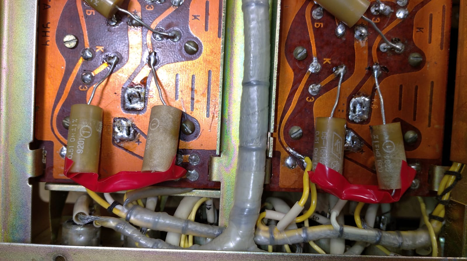

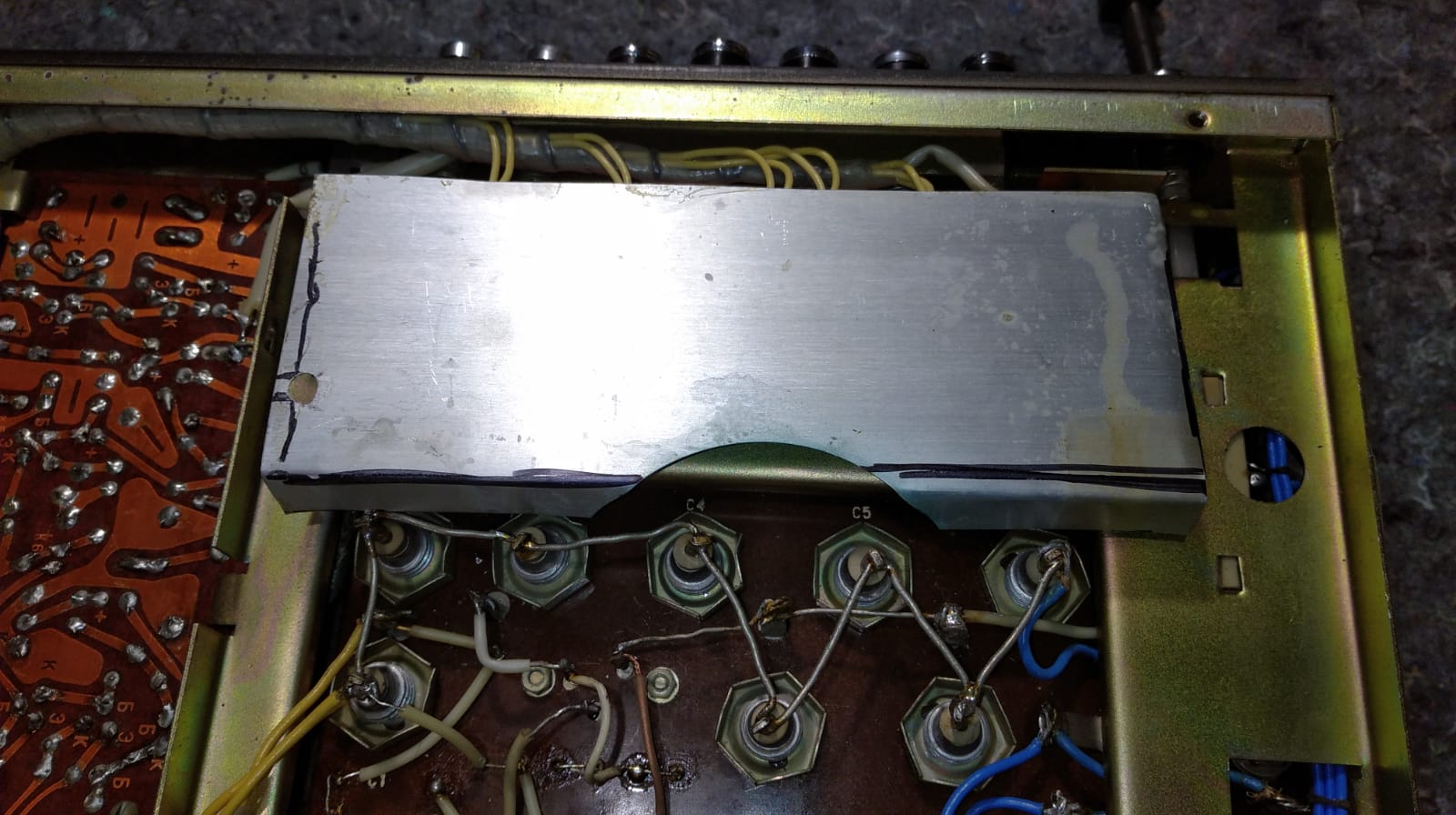

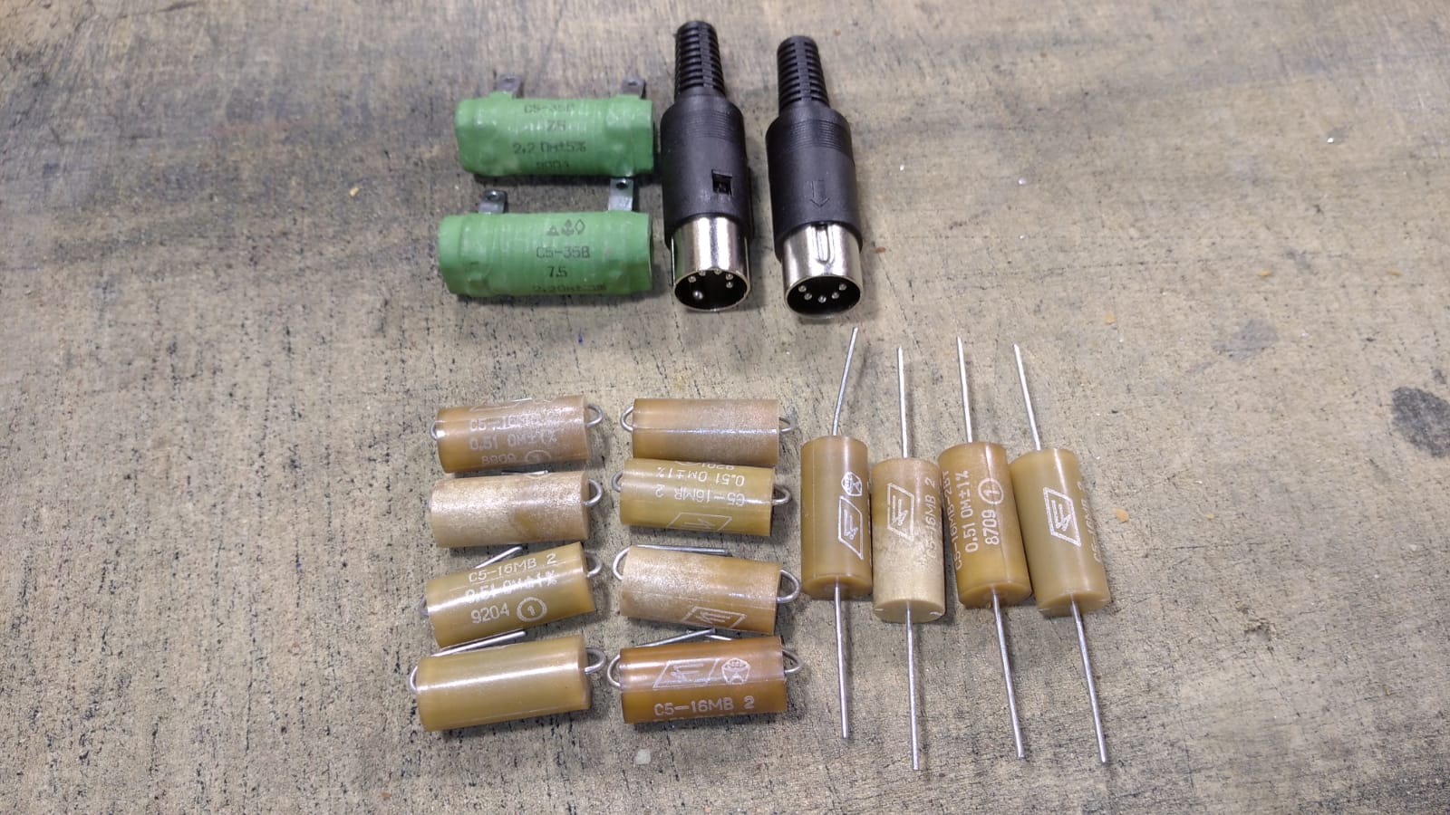

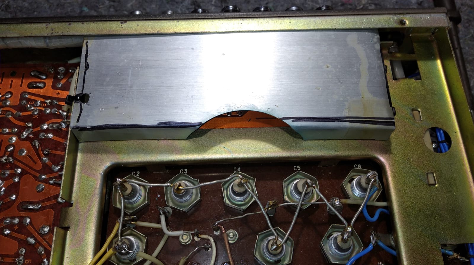

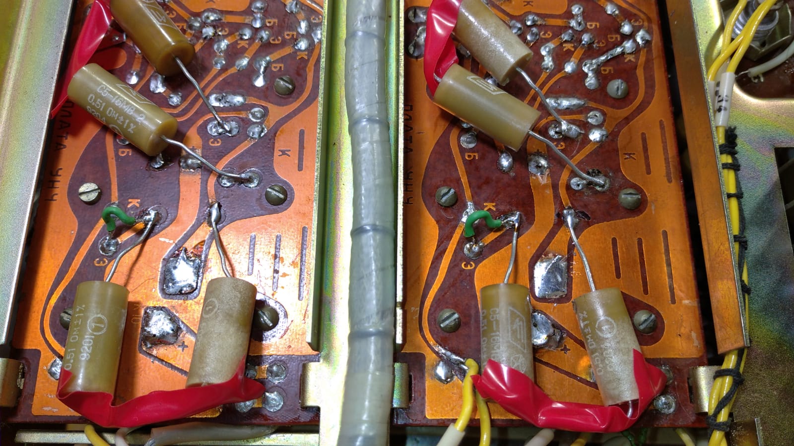

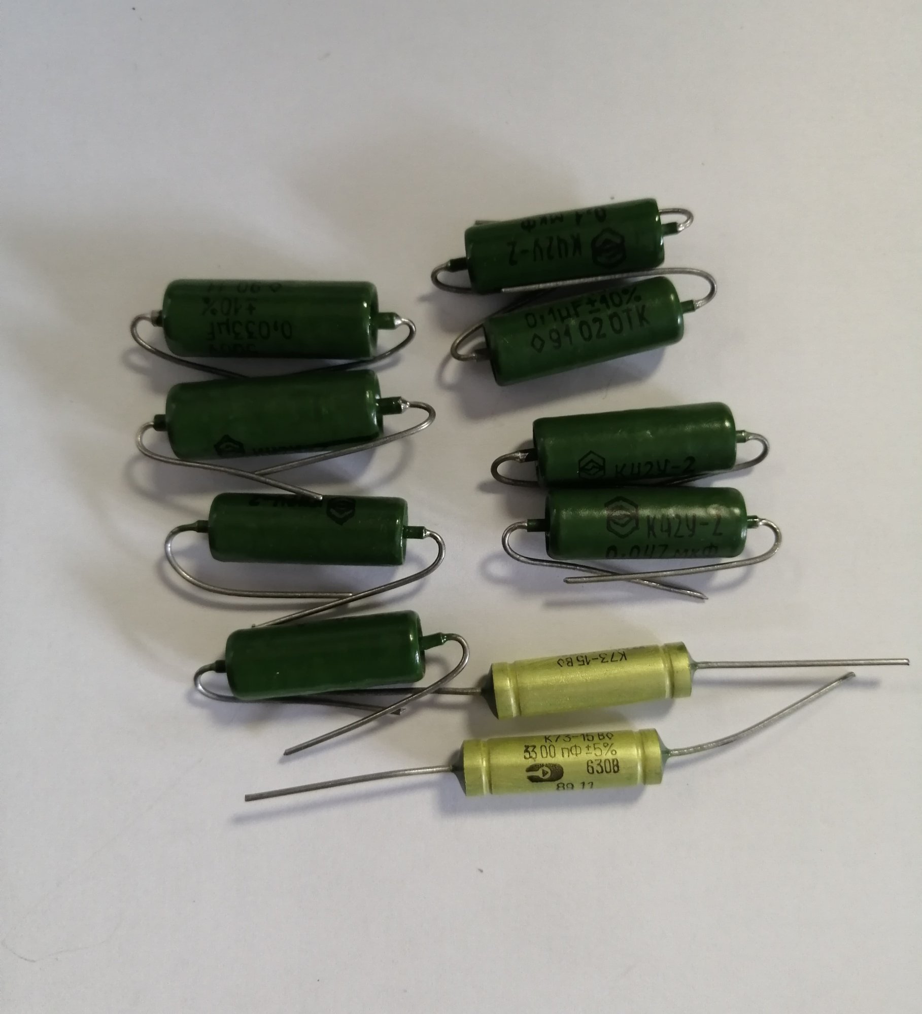

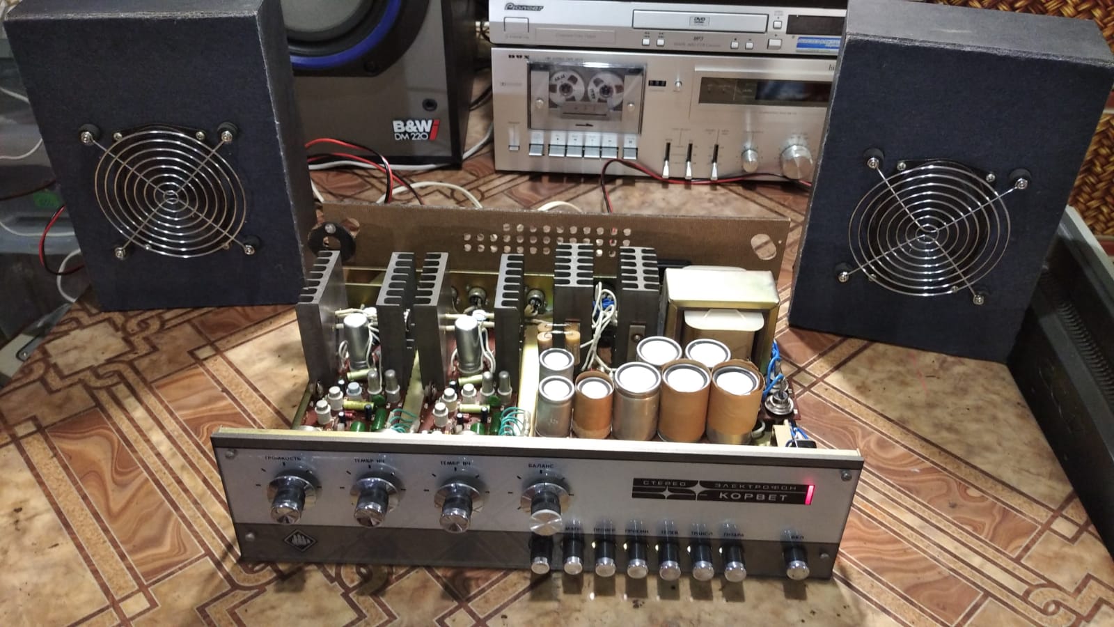

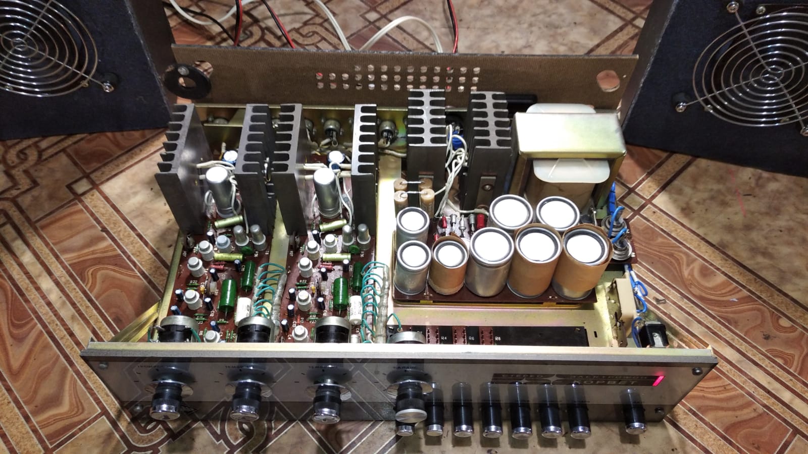

Ещё раз свозил на переделку.
Заменили всю плёнку и керамику на бумагу.
Кроме одного вроде.Но там тоже приличное поставили.
Вернули старые кондеры здоровые.
Но купили в запас новые покрупнее на 4700мф. Мало ли,захочется увеличить или старые всё таки придут в негодность.
Послушал так сначала,звук заметно улучшился по сравнению с тем что было после первого ремонта.
Понравилось.Небо и земля.Приблизился по звуку к ремонченной ранее Веге(но она не эталон).Её слушал перед включением Корвета.
Появились чистые ВЧ и СЧ.Ровнее стал бас,без бумканья сухого.
Но было ещё немного сиплости как бы на ВЧ верхних СЧ.
И играл по общему уровню потише чем Вега.
Я настройки громкости на выходе с источника не трогал.

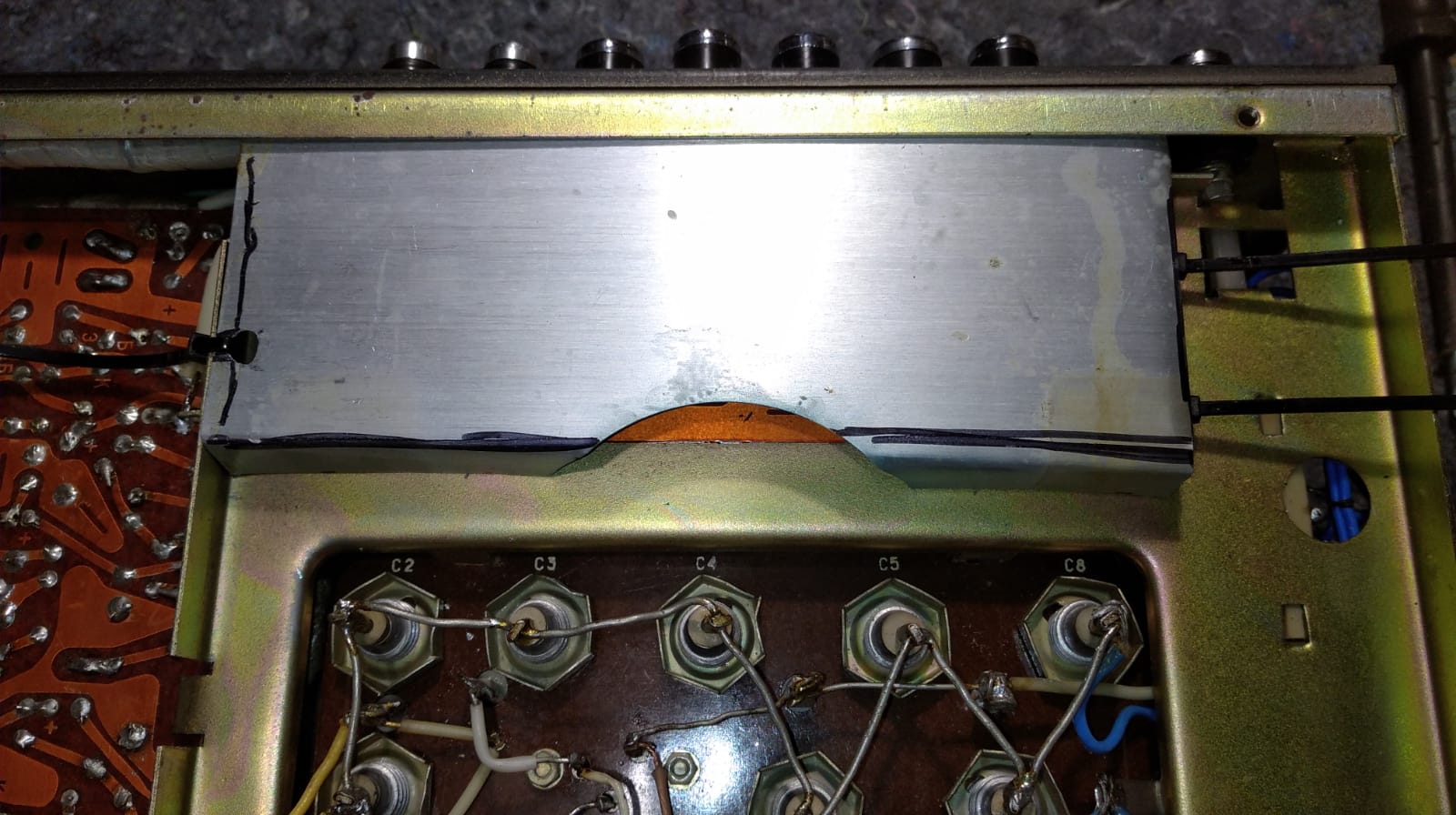

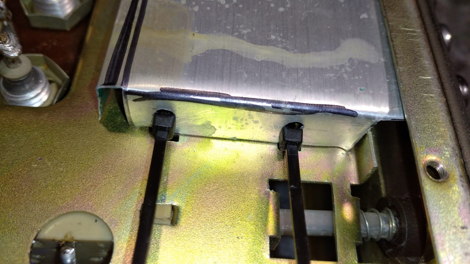

Потом я ещё откусил керамические кондеры между радиаторов(вынуть нет возможности,не долезешь),и поставил нормальные 16мв.
Мастер не стал их выводить куда попало,говорит колхоз) Пришлось самому.
Поставил снизу,благо место позволяет с запасом.
Теперь слушаю без скручивания НЧ и выкручивания ВЧ)
Слышно каждый звук.Очень приятный низ.

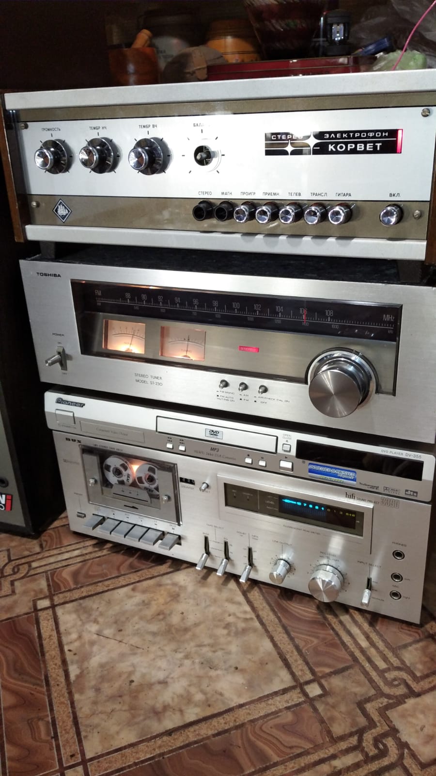

И самое главное,у меня есть Бивни 220е,хорошая акустика,слышно было потенциал.Но нормально,так как они должны были звучать не получалось ни с Маранцем 80 ни с НАД 372.Уже начал подумывать,что что то внутри у них не так с фильтрами.Хотел залезть на днях.
Но подключил их к этому Корвету)
И тут они как ЗАИГРАЛИ!!!
Сказать что я офигел,мало.
Слушать теперь буду...
А то и не включал практически.
Вот теперь я оооочень доволен.

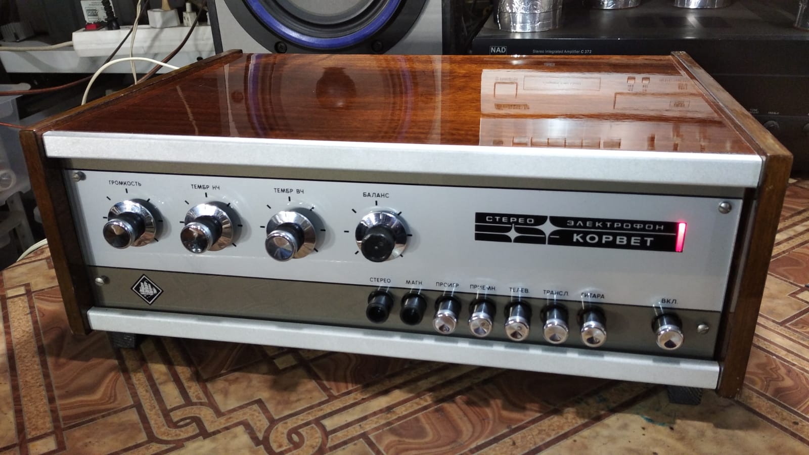

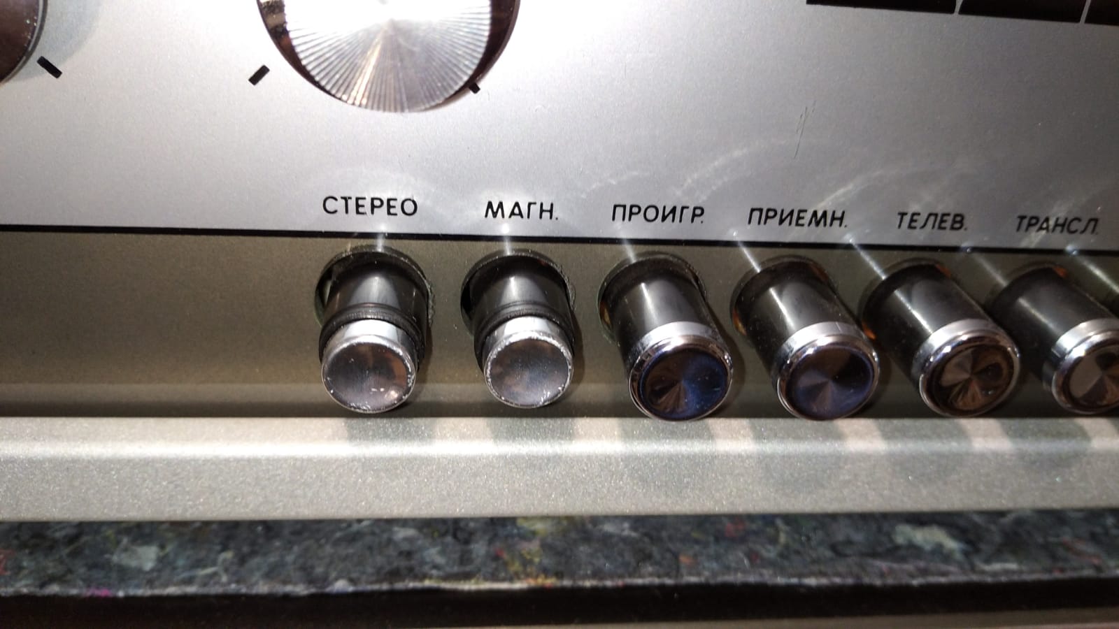

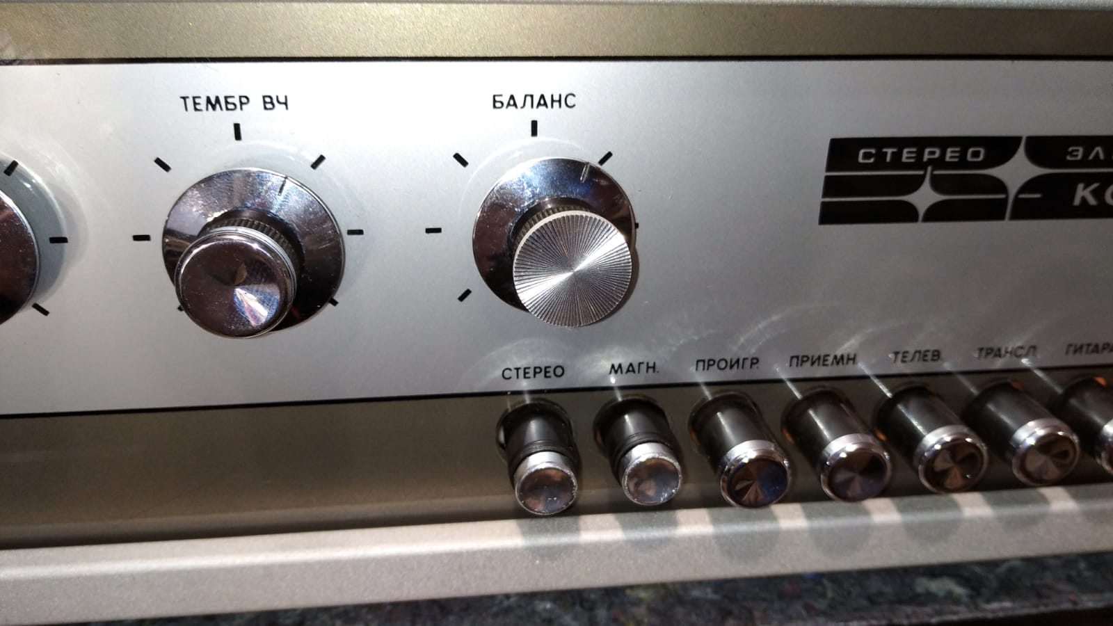

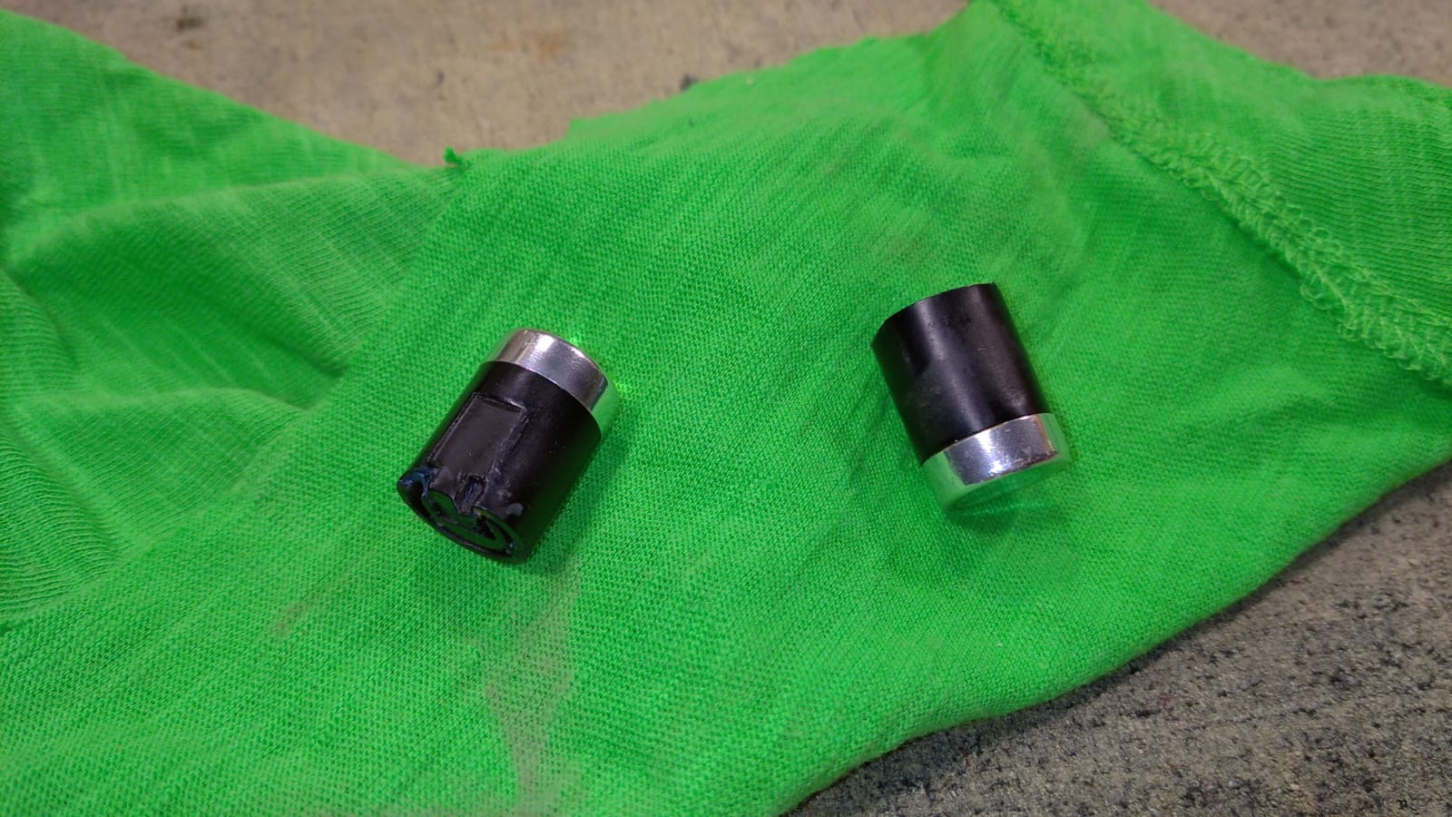

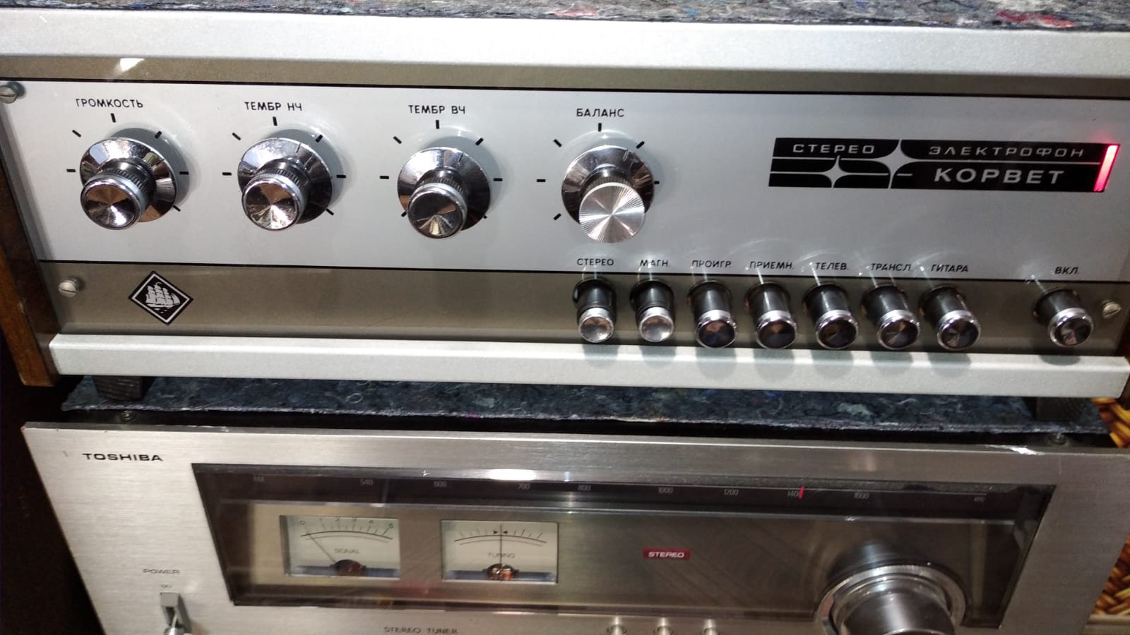

Так как утеряны накладки на пару кнопок и одну крутилку,решил чуть поколхозить.
Найти родные навряд ли получится или только случайно.
На крутилку поставил вставку вроде как с Ригонды или чего то подобного.
И сделал из кнопок от Урала 111.Они такие же внешне но меньше диаметром.
Обточил дремелем до нужного диаметра,так вставил до упора,без клея.Держатся хорошо даже на отщёлкивание.
Теперь хоть в глаза так не бросается.

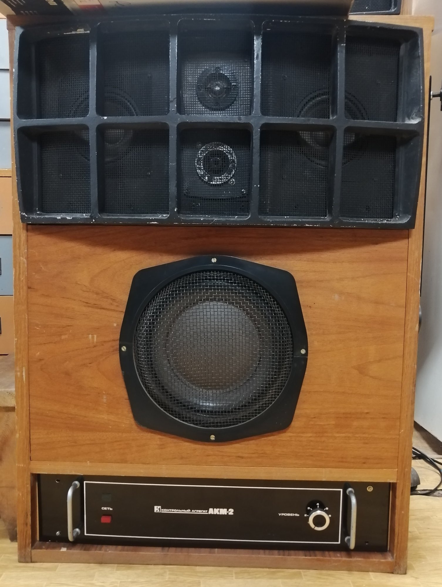

А у мастера на работе ,он на телевидении работает,стоят вот такие мониторы.
Прислал фотку)
АКМ-2.

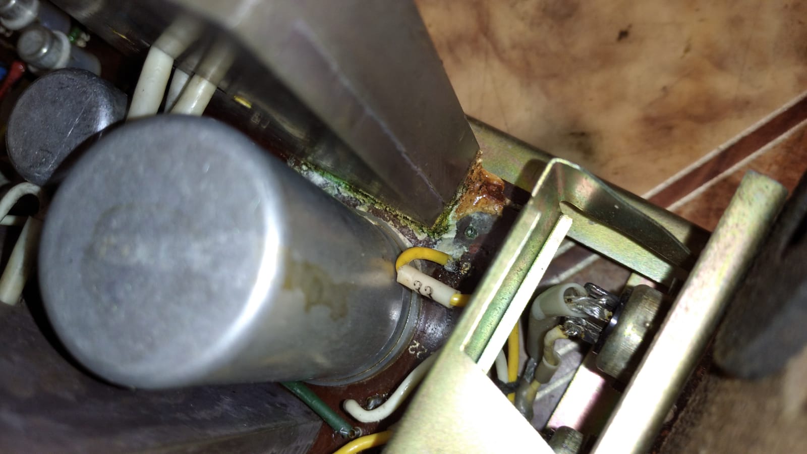

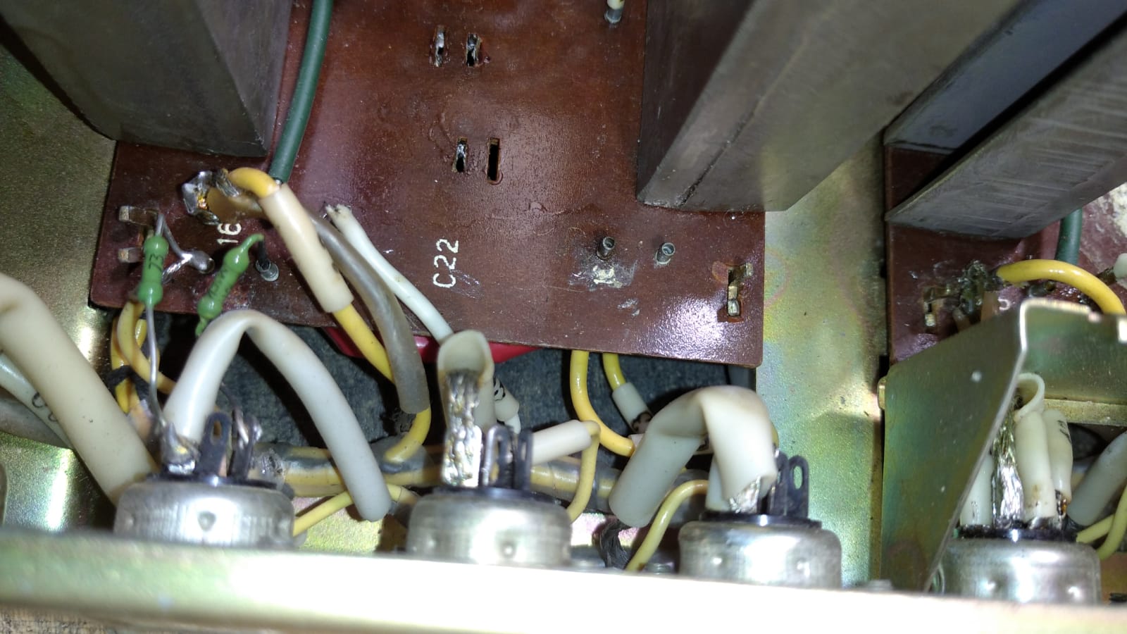

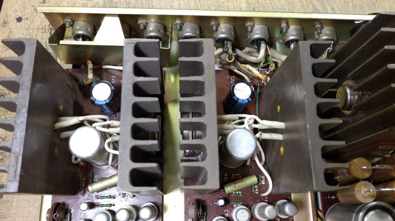

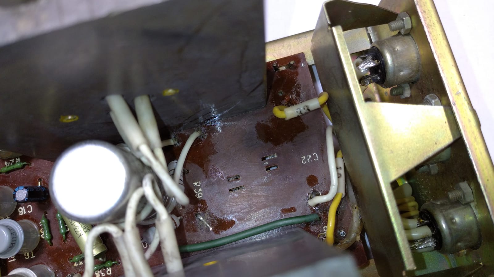

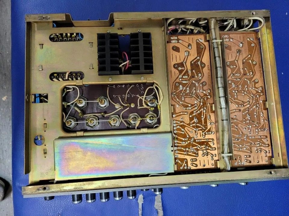

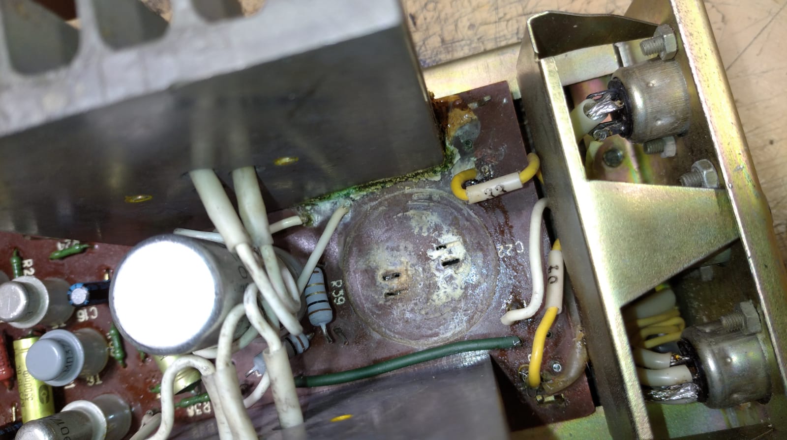

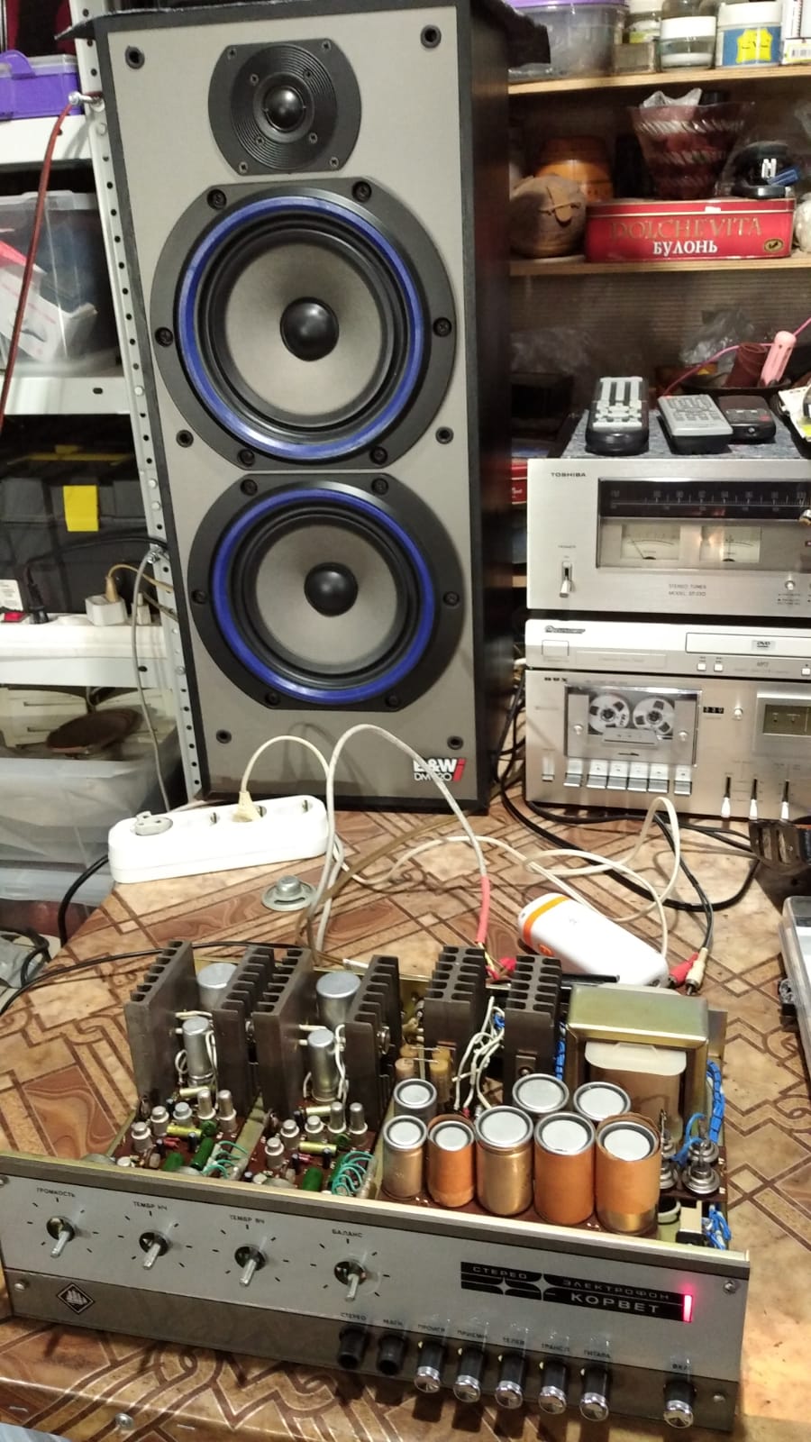

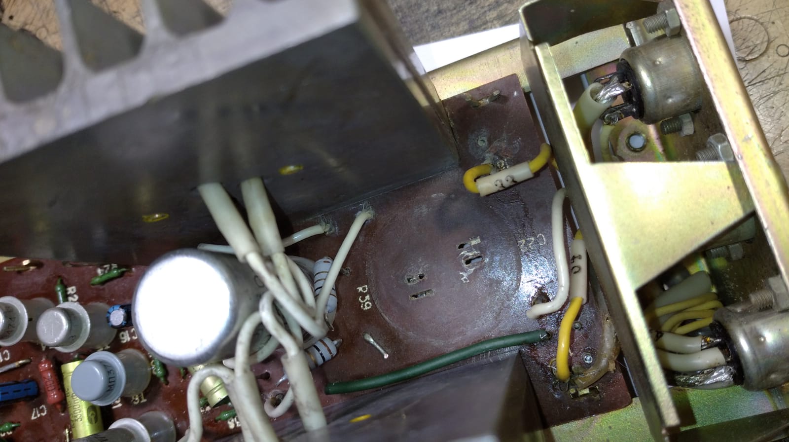

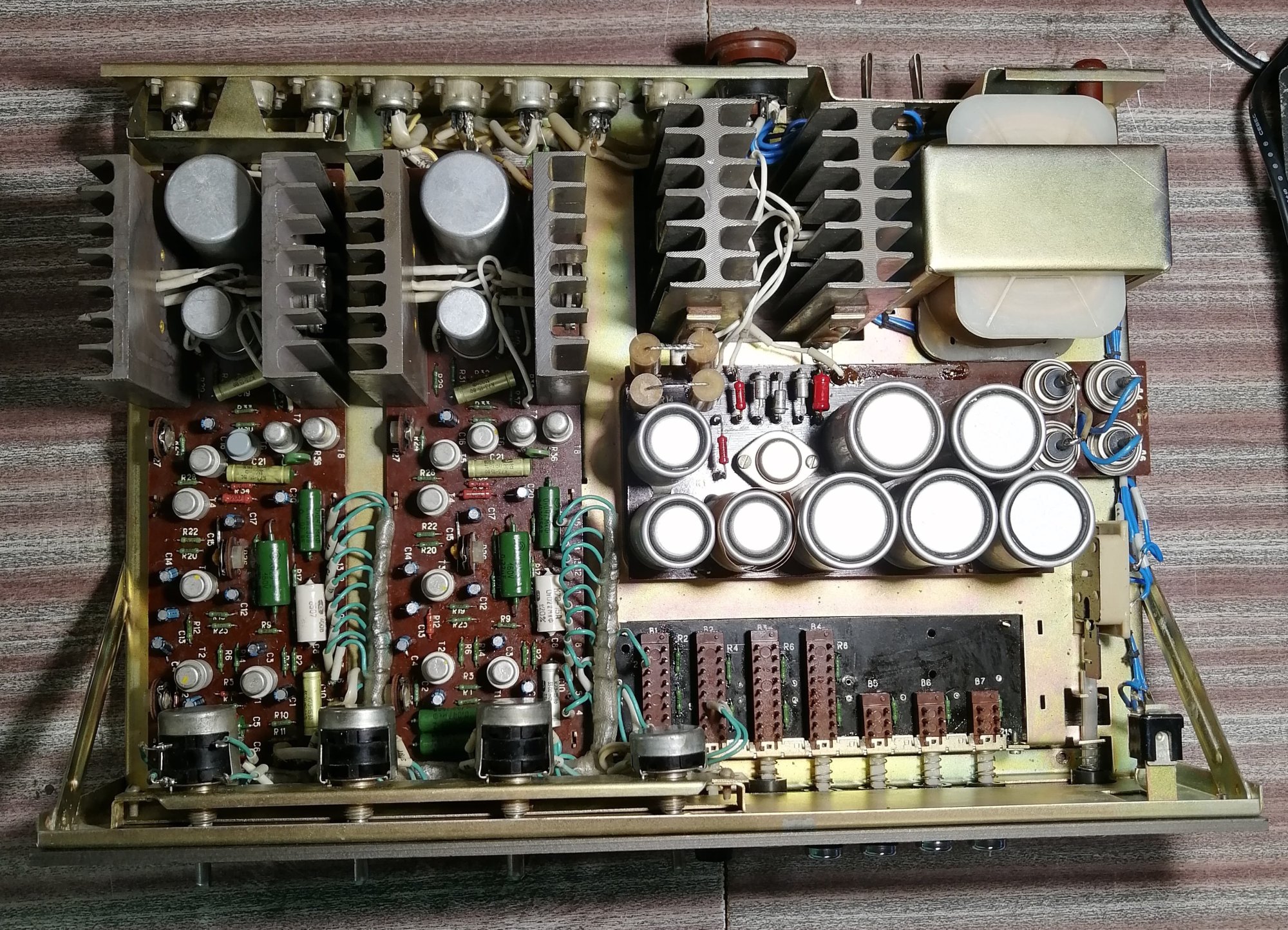

Не писал продолжение,ну да ладно.
Поработал он может месяца полтора,два.Правый канал отвалился.
Лазить было некогда отложил.
Сегодня залез,кондер большой правого канала накрылся и вытек.
(платы левого и правого канала,стоят наоборот,если сверху - спереди смотреть)

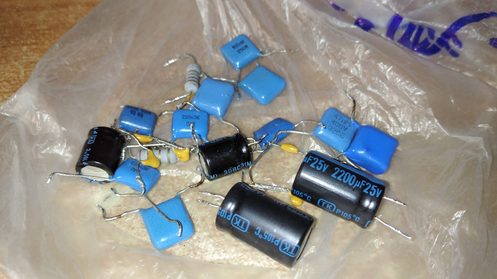

Ну я сам виноват,попросил оставить старые.
Выпаял,почистил,промыл,промазал.
Поставил кондеры,что советовал мастер,не на 2200х25 (он их ставил изначально ,как было по номиналу)
А 4700х25(он купил и отдал их мне ,чтоб сам воткнул если что)
Если что,настало,вот поставил.
Заодно продублировал дорожки от резисторов к транзистору,там отваливалось по ощущениям,дорожки слабые.
Включил,всё работает)
Приятно.
Щас ещё поищу чуток,что там шуршит постоянно в левом канале,громкость на шуршание не влияет(даже если выкрутить в - вообще или в + до упора),скорее всего по земле что то лезет.
Мастер обыскался ,не нашёл,скорее всего какая то старая деталька.
Слушать не мешает особо,только в паузах слышно.

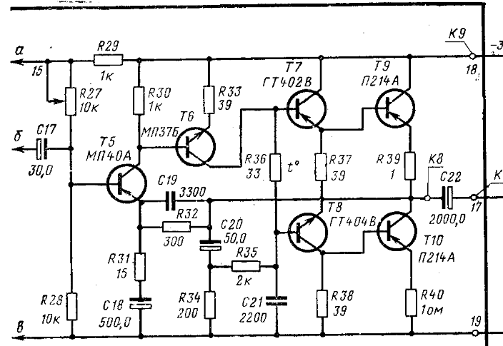

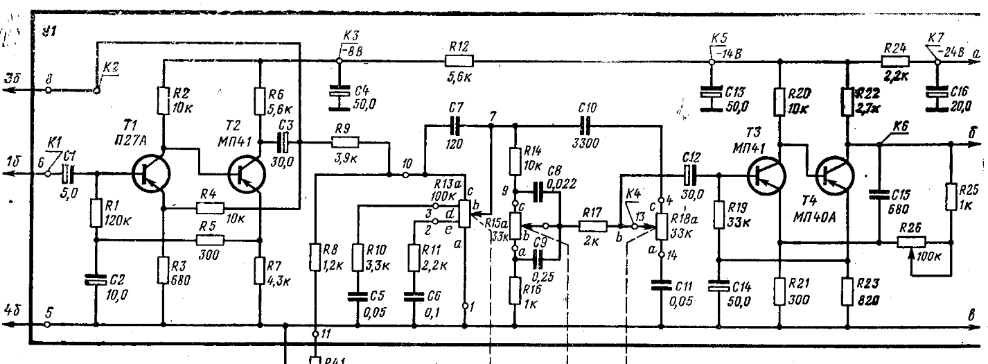

Германиевый транзистор...возможно, после ТБ-схемы нет, но может любой, в том числе в УМ. Покаскадно отключать, начиная со входа . Или взять телефонный усилитель и пройтись покаскадно . Если впереди 315-он может.
В пионерской молодости ставил МП39 в один из каналов и сравнивал с контрольным.
Когда все резисторы в схеме -угольный шлак , неконтакт может быть где угодно. Ложная пайка вокруг выводов горячих деталей- номер два.
Не один год пользовался прозвонкой усилителей из капсюля Тон-2 с емкостишкой в 0,1мкф на одном проводе и крокодилом на другом. Все слышно от вольт до милливольт.
У меня правило - при замене кондёров в питании на "новодел",
габариты должны быть сравнимы.
То есть в данном случае я бы поставил 4700uFх63V
Да он мне отдаст оригиналы ненужные,и на 25 и на 50в.
Но вроде и так нормально.
И такие лежат 4шт,но в другие места нужно.
Но там и оригинальных 2200 за глаза,баса море.
Там нет 315...
Да надо бы перевернуть было,потыкать,но собрал уже,играет.
Внутри все детали прошёл.
Играет шикарно.

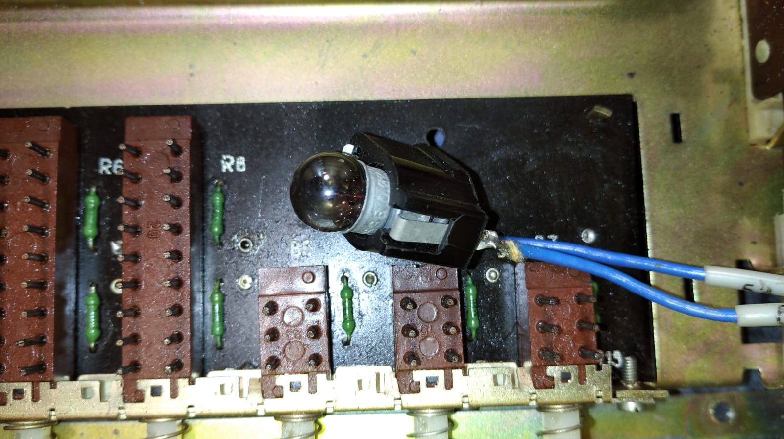

Сегодня залез,поменял сгоревшую лампочку.Ещё мастер прислал фотку,оказывается там экран должен был быть ещё,где кнопки селектора.
Ну сделал поставил.
ПО моему ,пофиг.
